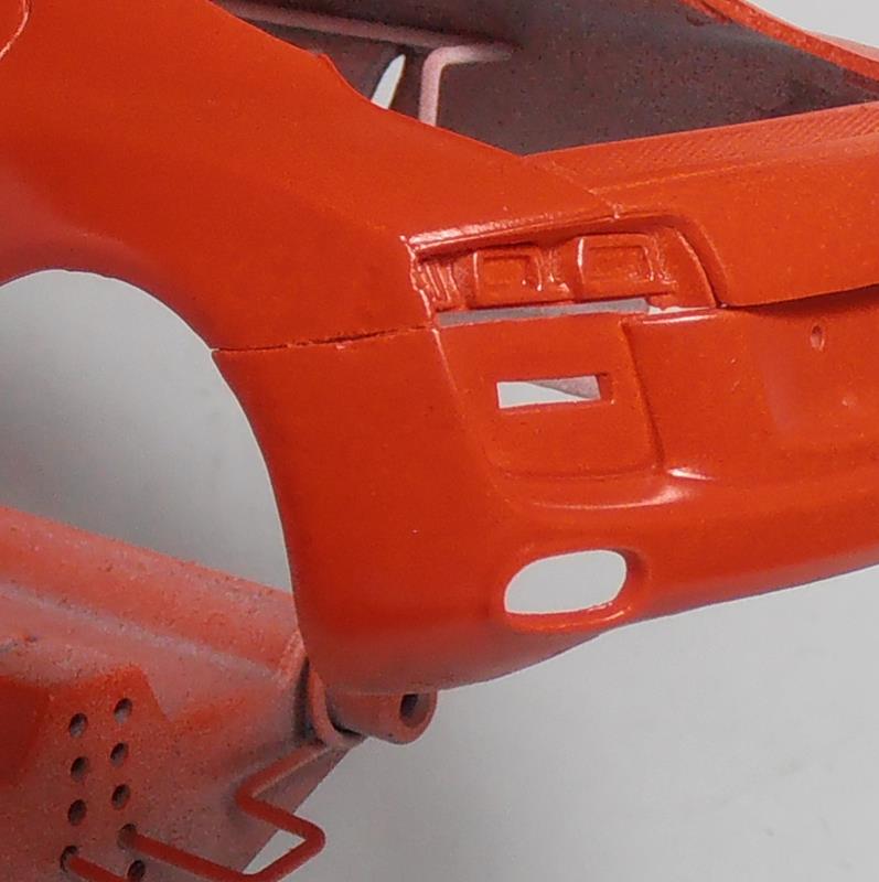

Wie dem auch sei: welchen Kleber man persönlich auch bevorzugt, man sollte grundsätzlich sparsam damit umgehen, sonst erhält man ein Ergebnis wie oben. Der Revell-Kleber hat in der Tat eine starke materialanlösende Wirkung, aber so heftig habe ich das selbst noch nicht gesehen. Ich hoffe Speedy, du bekommst das hin, ansonsten wäre ich fast schon geneigt zu empfehlen, dir eine neue Karosse zu besorgen.
Speedy88
Beiträge: 535
@Kafens Ich bin ja noch Neuling bin noch nicht so vertraut wo was besser ist und so :!:
ich habe den Grünen Kleber von Tamiya auch aber ich tu mir noch schwer mit dem zurecht zu kommen da man nicht wirklich sieht ob Kleber drauf ist oder nicht  :?
@panzerchen Mir kommt es so vor als würde der Revell Kleber schneller anziehen als der von Tamiya aber ich kann mich auch irren :!:
@LXD ja das mit Sparsam da hast du recht das Problem bei mir war auch das diese dünne Kanüle kaputt gegangen ist und ich sie durch eine mit einen grösseren Durchmesser ersetzt habe dadurch rinnt mehr Kleber raus :!:
Ich werde das schon hin bekommen wieder ich geb nicht auf der wird fertig  :mrgreen:

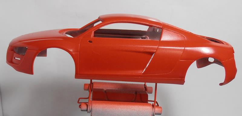

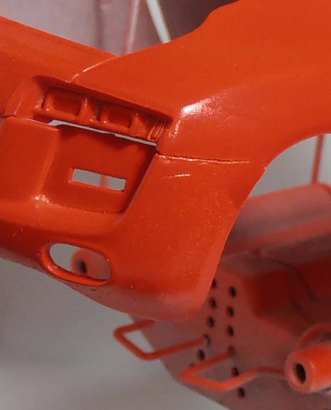

So ich habe die Karosserie neu lackiert in Feuerrot von Revell die Farbe ist jetzt Leer hab nichts mehr also wird so bleiben hab trotzdem noch was zum bemängeln aber ich lass jetzt so und hoffe dann wenn ich es abgedeckt habe und mit der 2 Farbe Lackierer das dann alles gut geht !
Hier mal ein paar Fotos.:
Und hier die bearbeiteten stellen bin jetzt noch kein Profi das so gut zum schleifen.:

Die Klebeflächen hast du eigentlich relativ gut ausgebessert. Ein paar kleine Sinkstellen sind da noch...aber für den Anfang passt das schon.
Ich verwende eigentlich ungern den Plasto von Revell. Wenns geht verwende ich Superkleber-Gel das ich nach dem Aushärten verschleife.
Solltest du vor dem Rot-Lackieren die Karo leicht abgeschliffen haben, sehe ich kein Problem in Bezug zum späteren abkleben der Roten Flächen. ACHTUNG ----> lange trocknen lassen!!!!
Ansonst finde ich das Ergebnis schon recht gut :thumbup:
Ps.: Das Rot scheint mir immer noch ein bisschen zu wenig verdünnt :?:
