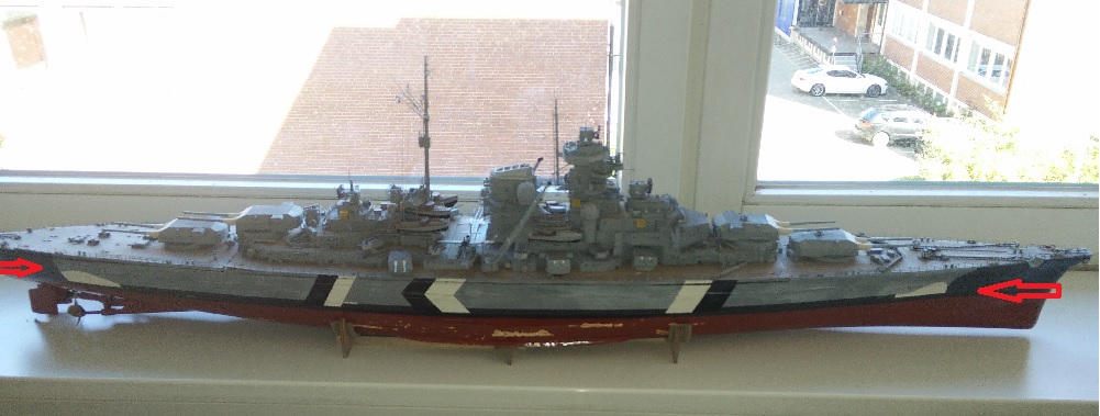

Sauber! Heute erst stelle ich mal eine Frage: warum wurde die so lackiert? Was hat es mit diesen Streifen auf sich? Gegen was sollte da "getarnt" werden?
Re: Schlachtschiff „BISMARCK“ 1941 – 1/200, Trumpeter, Ponto
Verfasst: Mo 7. Sep 2015, 12:15
von SharkHH
Ich vermute, dass die Streifen in Verbindung mit der angedeuteten Bug- und Heckwelle bei diffusen Lichtverhältnissen über die wahre Größe des Schiffes "hinwegtarnen" sollte.
Bei meiner Hachette-Bismarck, die den doch sehr teuren Wiedereinstieg in den Modellbau bedeutete, habe ich mich nicht dazu durchringen können, die Streifen auch auf den Aufbauten anzubringen. Deshalb Hut ab vor jedem, der sich das antut.
Verfasst: Mo 7. Sep 2015, 13:34
von Ex43er
SharkHH hat geschrieben:Ich vermute, dass die Streifen in Verbindung mit der angedeuteten Bug- und Heckwelle bei diffusen Lichtverhältnissen über die wahre Größe des Schiffes "hinwegtarnen" sollte.
Es sollte wohl ein ähnlicher Effekt wie bei der Dazzle-Tarnung erzielt werden.
http://www.spiegel.de/einestages/dazzle ... 47385.html
Verfasst: Mo 7. Sep 2015, 14:20
von IchBaueAuchModelle
Das ist ja interessant! Macht Sinn. Danke!
