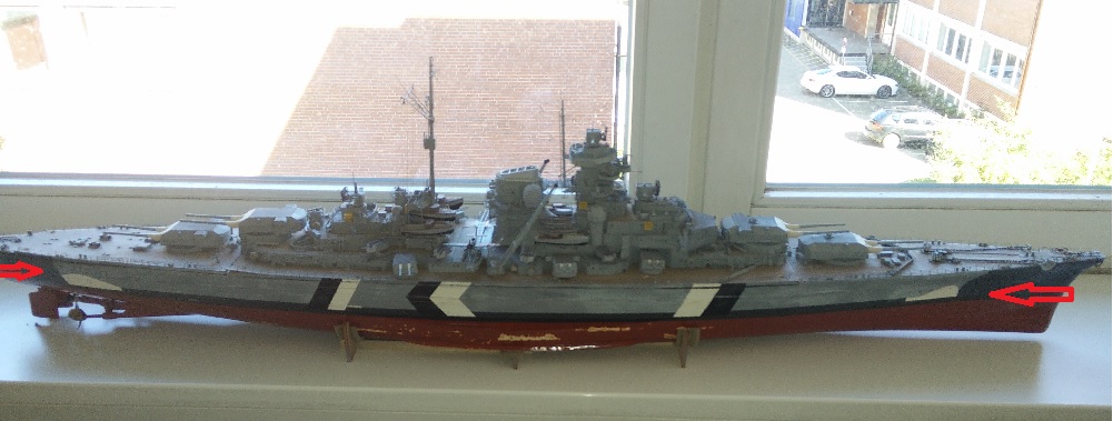

Sauber! Heute erst stelle ich mal eine Frage: warum wurde die so lackiert? Was hat es mit diesen Streifen auf sich? Gegen was sollte da "getarnt" werden?
SharkHH
Beiträge: 893
Been thanked: 11 times
Ich vermute, dass die Streifen in Verbindung mit der angedeuteten Bug- und Heckwelle bei diffusen Lichtverhältnissen über die wahre Größe des Schiffes "hinwegtarnen" sollte.
Bei meiner Hachette-Bismarck, die den doch sehr teuren Wiedereinstieg in den Modellbau bedeutete, habe ich mich nicht dazu durchringen können, die Streifen auch auf den Aufbauten anzubringen. Deshalb Hut ab vor jedem, der sich das antut.
Make glueing great again.
Mein bisheriges Schaffen
Ex43er
Beiträge: 1309
Wohnort: Saarbrücken
SharkHH hat geschrieben:Ich vermute, dass die Streifen in Verbindung mit der angedeuteten Bug- und Heckwelle bei diffusen Lichtverhältnissen über die wahre Größe des Schiffes "hinwegtarnen" sollte.
Es sollte wohl ein ähnlicher Effekt wie bei der Dazzle-Tarnung erzielt werden.
http://www.spiegel.de/einestages/dazzle ... 47385.html
Beiträge: 5989
Has thanked: 309 times
Been thanked: 150 times
Das ist ja interessant! Macht Sinn. Danke!
