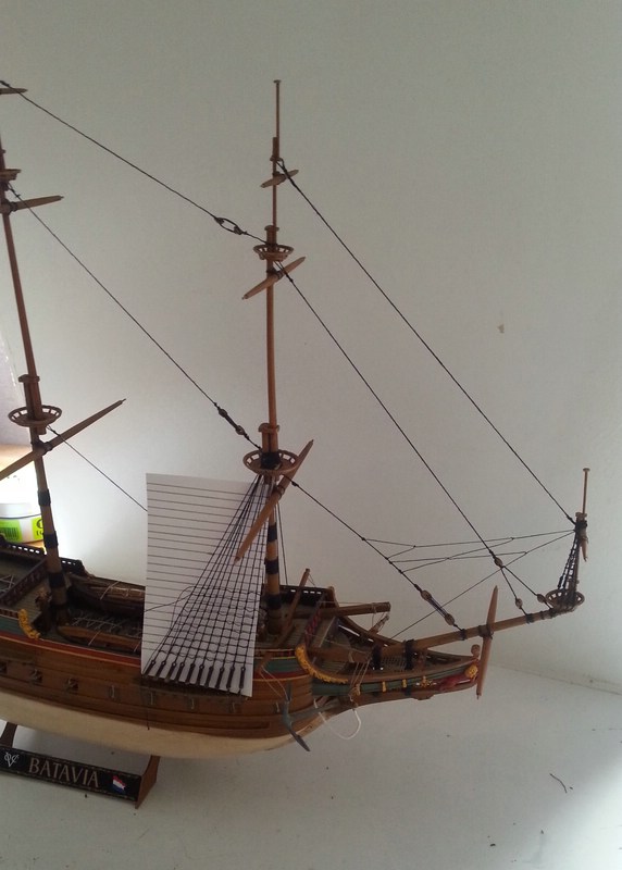

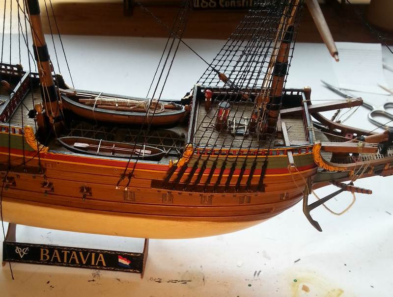

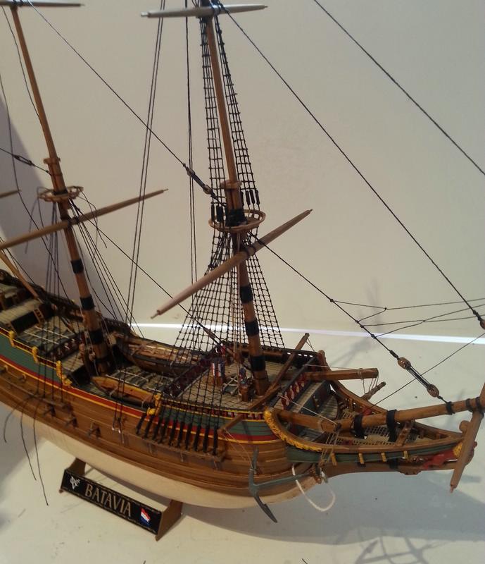

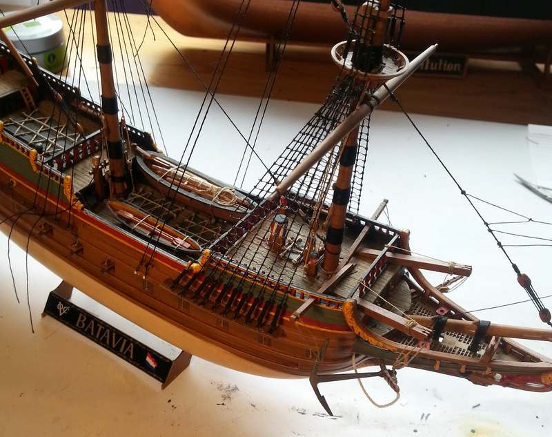

Hallo Modellbaufreunde,
wieder mal ein kleines Update von mir.
ich muss gestehen, das ich zur Zeit ein wenig genervt bin.... von diesem Maßstab und davon, das sich so manches einfach nicht umsetzen lassen will...bzw. meine Modellbauerischen Fähigkeiten da (noch) nicht ausreichen. Ursprünglich wollte ich die Jungfern mit Garn machen.... ist aber viel zu klein. So habe ich einen Kompromiss gefunden... der nicht unbedingt der Weisheit letzter Schluss ist, womit ich aber Leben kann. Habe einfach die Plastejungfern genommen, von hinten eine Kerbe eingefeilt und aufgeklebt.
Weiterhin gestehe ich... der Pat (Satori) hatte recht.... in dem Maßstab knoten machen für die Webeleinen... nicht gut. Aufkleben wäre besser und einfacher gewesen.
Das mit der Takelung der Batavia wird sich auf jeden Fall noch Hinziehen...... püüüüüh.
Jetzt ein paar Bilder zum Stand der Dinge: Richtige Makroaufnahmen mache ich lieber nicht....
Auf jeden Fall ist der Fockmast und dessen stehendes Gut fertig und es geht weiter mit dem Großmast.
Was sich bei der Takelung alles noch Darstellen lässt.... wird sich zeigen, aber eines kann ich jetzt schon sagen.... das nächste Modell hat einen größeren Maßstab.
Bis zum nächsten Update,
das Dirk.

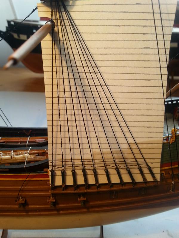

Hi Leute....
...mal so zwischendurch......
Bin zur Zeit damit beschäftigt die Webeleinen am Großmast anzubringen... das heißt: in einer Reihe sind 10 Knoten zu machen. Für eine Seite sind 25 Reihen angesagt...also lockere 250 Knoten.... beide Seiten also noch lockere 500 Knoten.... Alle die sagen: "Schifflebauer sind verrückt".... haben aber sowas von Recht!
Ich habe mir die Reihen auf ein Blatt Papier übertragen als Maß... So sieht das aus: Da von ober abgelichtet, sieht das jetzt versetzt aus... keine Angst, dat passt schon...
Dann werde ich mal weiter Knoten machen..... püüüüh
Bis denn, der Gerät Dirk.
