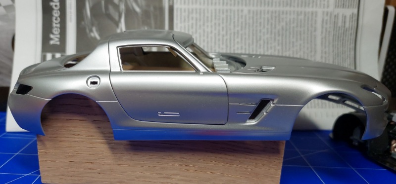

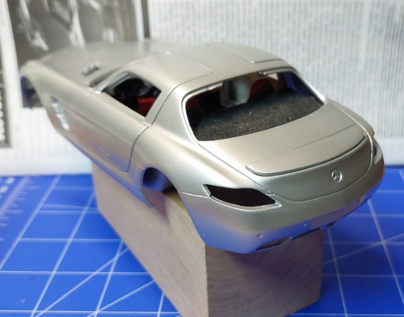

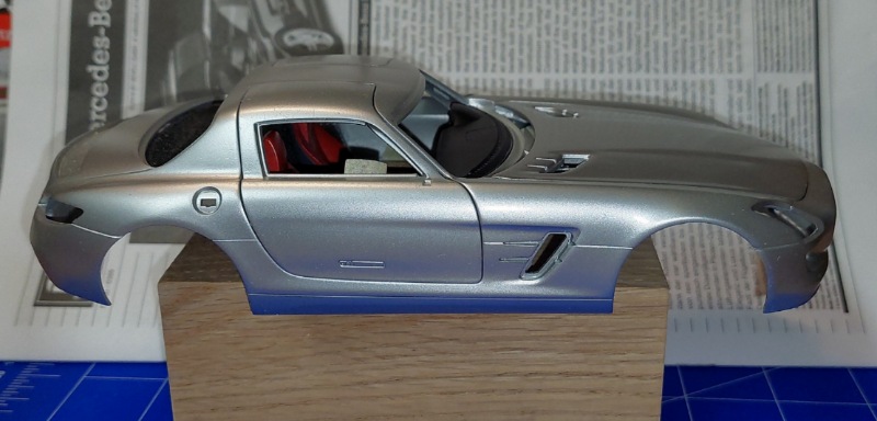

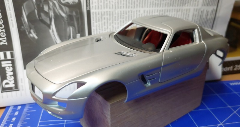

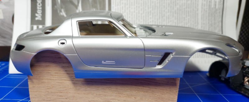

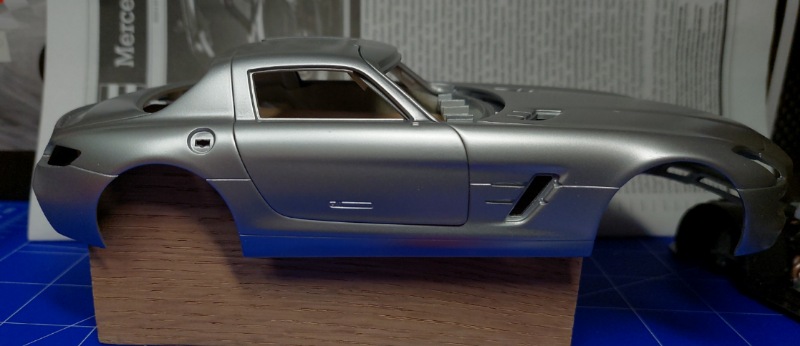

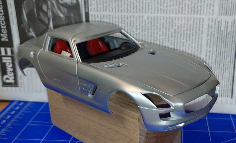

...und Farbe drauf...
Enamel-Farbe; ein Döschen #90 mit einem Döschen #01 gemischt und ganz stark mit Universal Verdünner "flüssig" gemacht.
Jetzt ein bisschen Abdampfen lassen und bei normalen Licht nach dem Effekt der Lackierung schauen, ob man "Schattierungen" oder sonstige Unterschiede sieht.
Dann gibt's entweder eine Klarlack-Dusche oder erst noch einen "Egalisierungsanstrich"...
- G

Zwei drei Sachen zum Lack...
Reden wir hier nur von Revell.
Ersteres, bei großen Flächen nehme ich mittlerweile -überwiegend und gerne- Enamel-Farben. Ich muss wirklich hart überlegen, wann das letzte große Modell Aqua-Color bekam. Relativ egal ist es bei Matt, aber bei "Glanz" ist meine Vorliebe Enamel.
Metallic-Farben:
Ich habe mittlerweile keine Hemmungen mehr, Enamel-metallic recht großzügig zu verdünnen. Übertrieben formuliert, wie die Brühe beim Pinselauswaschen...
Ich höre dabei immer auf die Gun, wie die Farbe die Pistole verlässt, klingt es unregelmäßig, dann die Farbe zurück und noch etwas mehr Verdünner. Ich mache auch recht großzügig Farben zurecht.
Aus dem Silber und Klarlack wurden zwei Gläser voll, einmal ein Tamiya Mischglas (ich denke 30ml) und ein großes, leeres X-20A Glas (46ml).
Der Klarlack ist für mich als "Verdünner" der Silber-"Intensität" "gedacht" gewesen ("weniger Pigmente pro Tropfen").
Beim nächsten Modell werde ich versuchen, mit schwarz vorzulackieren, weil der Effekt auf den Modell schon mit dem ersten "Hauch" total begeistert hat. Leider sah man aber denn (beigen) Filler und die blanken Kunststoffstellen (hellgrau) zu sehr durch.
@paul
Glaube bloß nicht, dass hier keine Einschlüsse vorhanden sind. Durch diesen Kunststoff und der Art meines Lackierens, kommen viele "Fussel" mit in/an den Lack.
Ich lackiere mit relativ viel Luft, also ist auch das Umfeld in (Luft-)Bewegung, was folglich auch feinsten Staub/Fussel bedeutet.
Meistens hängen die aber AM und nicht IM Lack.
Ob Klarlack darüber kommt, entscheide ich später.
Ich werde erst einmal mit Polieren den Fusseln den Kampf ansagen, wenn das nicht reicht, dann kommt leichtes Anschleifen mit Polieren. Hilft das auch nicht, dann Anschleifen, "Egalisierungsschicht" und final Klarlack.

Re: Mercedes-Benz SLS AMG, 1:24, Revell #07100
Verfasst: So 15. Feb 2026, 22:14
von Revell-Bert

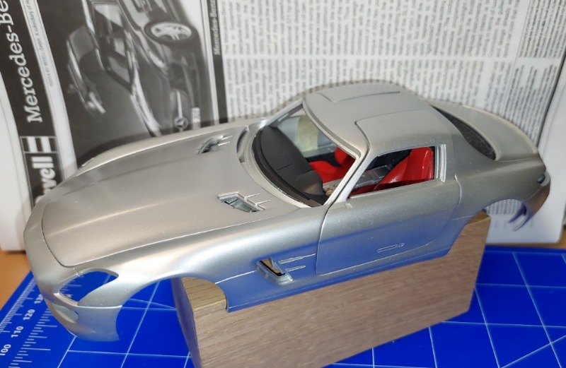

Nun, mit Polieren ging nichts, also nochmal mit 4000er naß drüber und eine "Egalisierungsdusche".
Wo die Einschlüsse her kamen, weiß ich jetzt auch...
Vom Q-Tip hat sich ein "Knäuel" in der Nadelkammer versteckt und langsam aufgelöst. Beim Reinigen habe ich den Rest gefunden...
So sieht er jetzt noch aus, nur mit deutlich weniger Einschlüssen, so gefällt er mir und bekommt dieser Tage seinen Klarlack-Mantel.
Hier ein paar Bilder mit unterschiedlicher Ausleuchtung...
Die helle Version kommt der Sache am nähsten.
