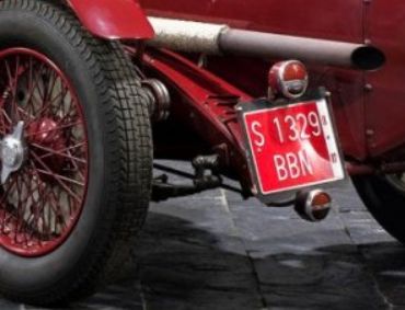

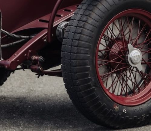

Ich glaube, du hast bei den hinteren Blattfedern rechts und links vertauscht. Die Wölbung müsste nach unten zeigen.
Dann liegt das Hinterachsgetriebe auch tiefer und das Gehäuse müsste nach vorne waagerecht liegen und würde nicht schräg nach unten zeigen.
Bei den vorderen Blattfedern hätte ich die Gussgrate abgeschliffen. Sie sind ja später gut sichtbar.

Moin, ich habe es geprüft und ich finde keinen Fehler. ...
Re: Italeri 1:12 Alfa Romeo 8C/2300 Roadster
Verfasst: Sa 17. Mai 2025, 14:35
von paul-muc
Nach der Bauanleitung sind Blattfedern und Achse wohl richtig montiert.
Ich hatte eher diese Anordnung im Sinn:
Modell:
Original:
Die kürzeren Blattfedern sind unten.
