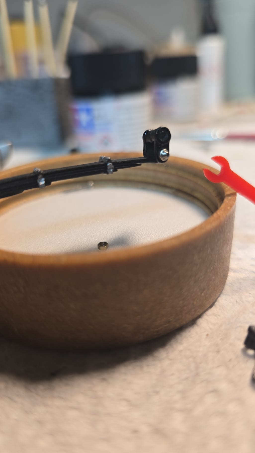

Sehr cool und auch witzig, dass zum "festziehen" der Schrauben ein Werkzeug bei den Spritzlingen dabei war. Muss man zwar passend feilen, aber funktioniert....

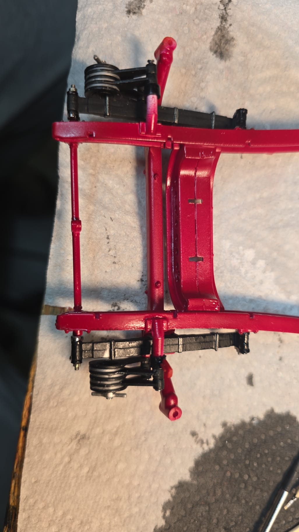

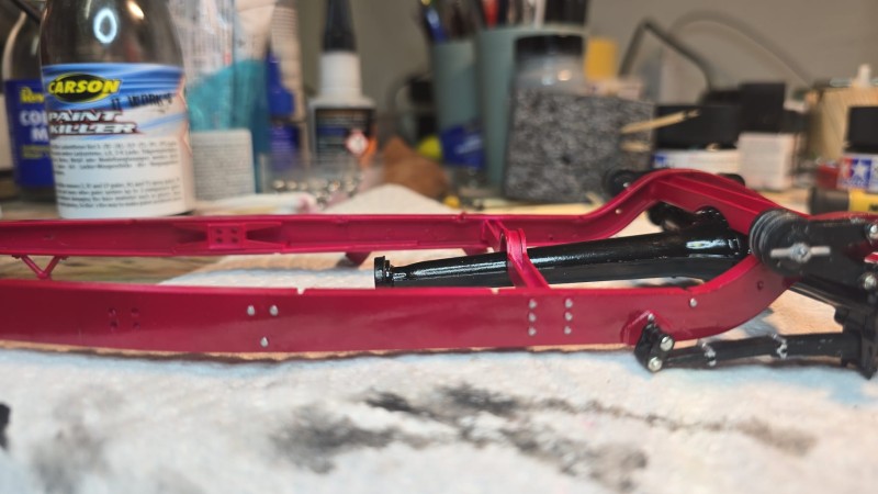

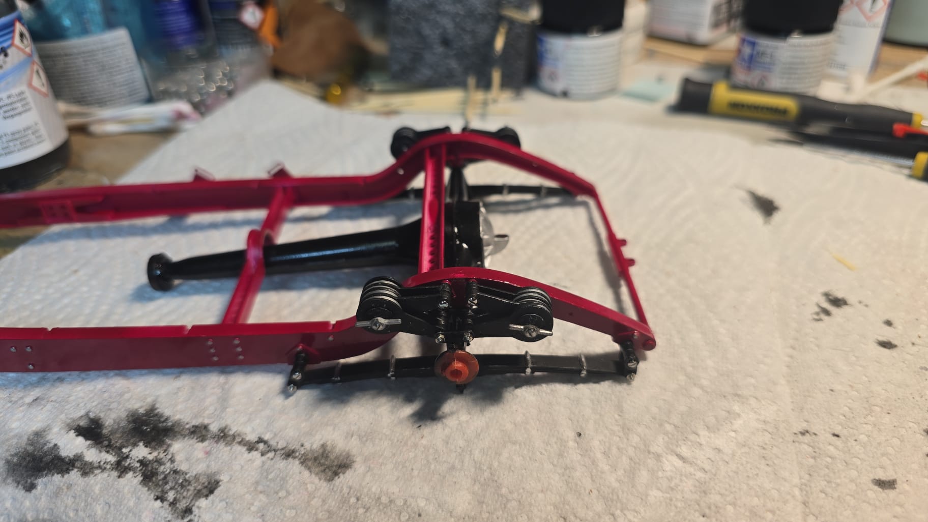

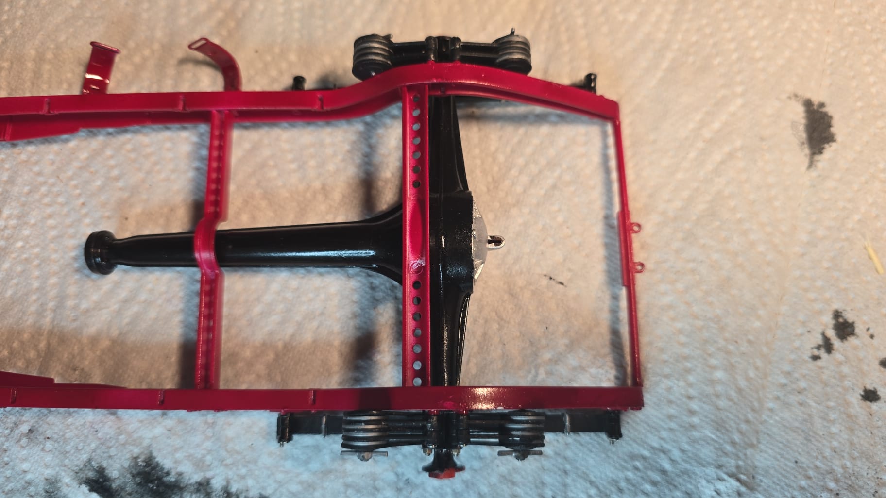

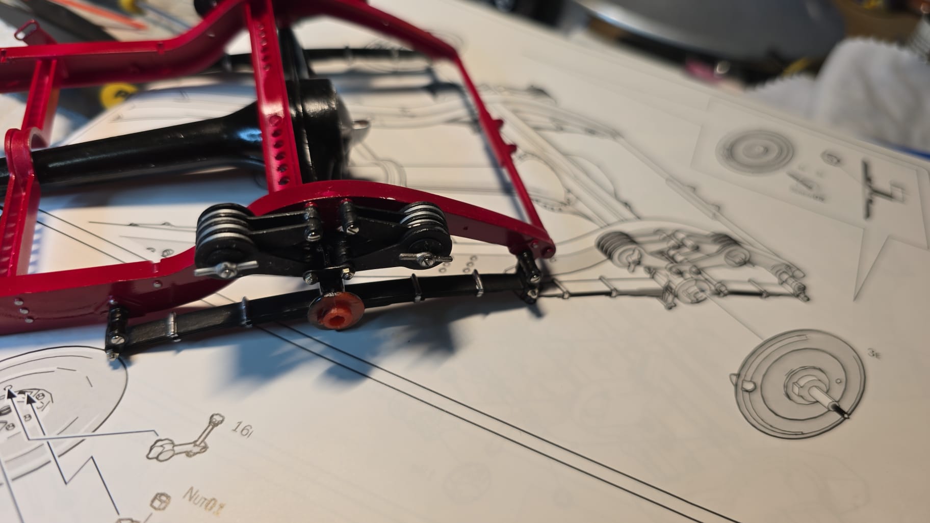

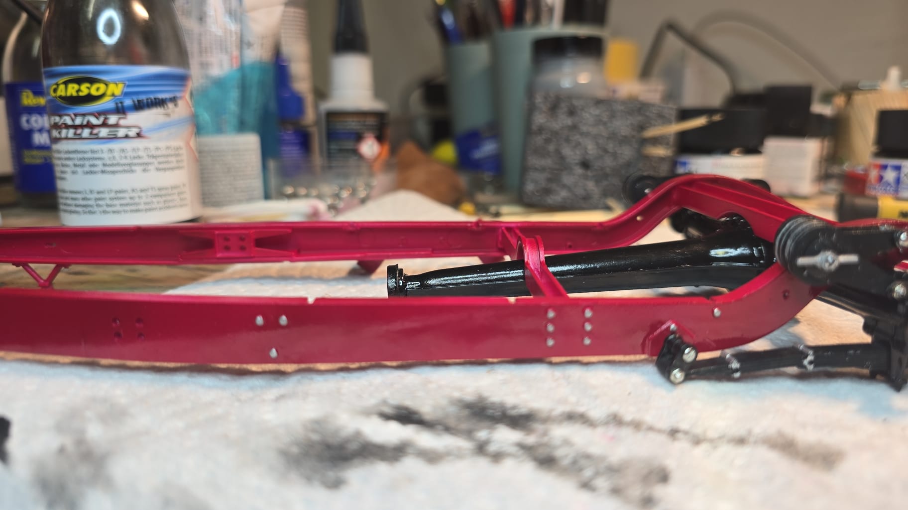

Die Federung ist fertig montiert. Schrauben an sich sind ja schön, aber man sollte auch Platz für den Schraubendreher lassen.....
Egal, am Ende hat es gepasst. Dem Rahmen habe ich noch Details verpasst. Die Nieten habe ich Silber lackiert. Sieht einfach schicker aus.
Beiträge: 2501
Been thanked: 84 times
:clap: :thumbup: :thumbup:
Beiträge: 2057
Ich glaube, du hast bei den hinteren Blattfedern rechts und links vertauscht. Die Wölbung müsste nach unten zeigen.
Dann liegt das Hinterachsgetriebe auch tiefer und das Gehäuse müsste nach vorne waagerecht liegen und würde nicht schräg nach unten zeigen.
Bei den vorderen Blattfedern hätte ich die Gussgrate abgeschliffen. Sie sind ja später gut sichtbar.
derboesewolfzdf
Beiträge: 1228
Has thanked: 133 times
Been thanked: 114 times
Krass, den Grat in der Mitte der Blattfedern habe ich abgeschliffen. Wenn man es so ansieht, ist es fast nicht sichtbar. Auf dem Bild sieht es viel schlimmer aus.
Ich kanns fast nicht glauben, dass ich das vertauscht habe.... morgen nochmal checken.
derboesewolfzdf
Beiträge: 1228

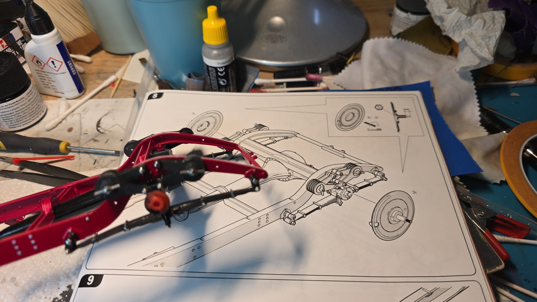

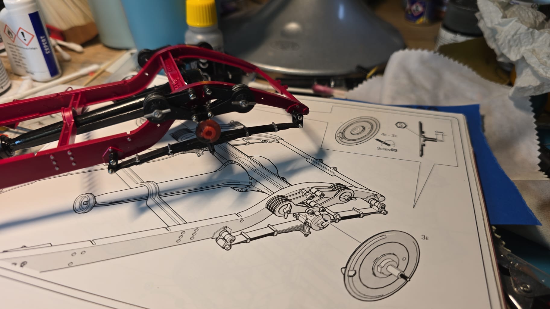

paul-muc hat geschrieben: Fr 16. Mai 2025, 19:48 Ich glaube, du hast bei den hinteren Blattfedern rechts und links vertauscht. Die Wölbung müsste nach unten zeigen.
Moin, ich habe es geprüft und ich finde keinen Fehler. ...

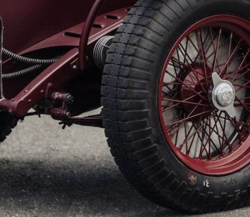

Beiträge: 2057
Nach der Bauanleitung sind Blattfedern und Achse wohl richtig montiert.

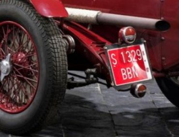

Ich hatte eher diese Anordnung im Sinn:
Modell:
Original:
Die kürzeren Blattfedern sind unten.
