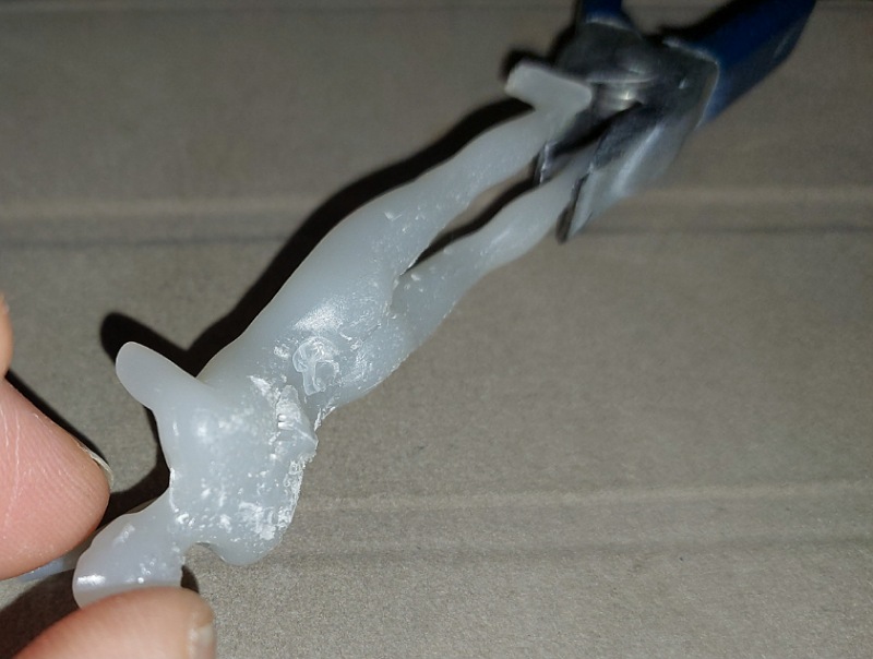

Ich habe ganz wenig Ahnung, aber einige Modelle lassen sich nur in einer bestimmten Schräge drucken, z.b. Figuren, wegen Finger etc. Bei der Monteurfigur musste ich schon unheimlich viele Supports setzen, damit Hände und Finger gedruckt werden können. Das Ergebnis war ein "Rücken" von Quasimodo.
Monteur
Monteur

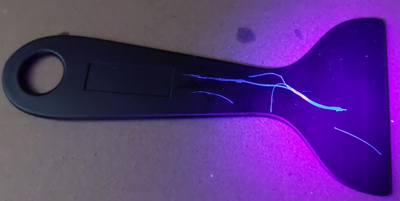

Anderes "Problem", was sich aber vielleicht nicht mehr wiederholen wird, weil heute das klare Resin aufgearbeitet wurde...
Ich habe nach dem Drucken manchmal "Fäden" in der (klaren) Resin Wanne. Kann mir dazu jemand einen Tipp geben?
Der Drucker ist immer mit mehreren Lagen dunkler Tüchern abgedeckt.
Fäden
Fäden
