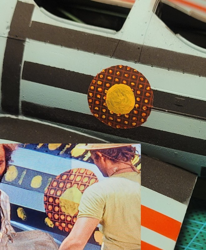

Ich hab mir das ganze mal näher angesehen. Ist im Prinzip ein großer, roter Kreis mit vielen kleinen schwarzen Quadraten drin (mehr oder weniger im Raster angeordnet), in denen dann wieder rote Punkte drin sind und kleine gelbe Kleckse. Und in der Mitte eben der große gelbe Kreis. Puuh, klingt das verwirrend :lol:

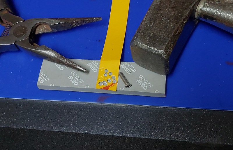

Vielleicht wäre für die gelben Punkte ein "Negativ"-Decal ein Ansatz gewesen. Sprich, gelben Streifen lackieren und schwarze Decalstreifen mit transparenten Punkten darauf setzen.
Oder Ausstanzen der gelben Punkte mit einer Ösenzange z.B.
Hier habe ich Punkte mit Aderendhülsen ausgestanzt
Stanzen
Stanzen

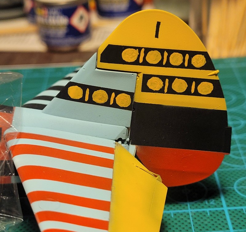

Mühsam ernährt sich das Eichhörnchen...oder der Modellbauer, je nachdem :lol:
Jedenfalls ist jetzt erstmal die Entscheidung gefallen, wie ich die gelben Punkte auf den Flieger bekomme. Mit Pinsel, frei Hand. Ich hab es probehalber mal am Seitenleitwerk gemacht. Und siehe da, das erzeugt genau den Look, der den Flieger lebendig macht. (schließlich erhält diese spezielle Maschine ihren Charme erst durch das leicht Chaotische.)
Gruss, Steffen.
Wird werden :thumbup: :thumbup: :thumbup:
Beiträge: 3117
Been thanked: 155 times
GENAUSO gehört das :D Alles richtig gemacht!

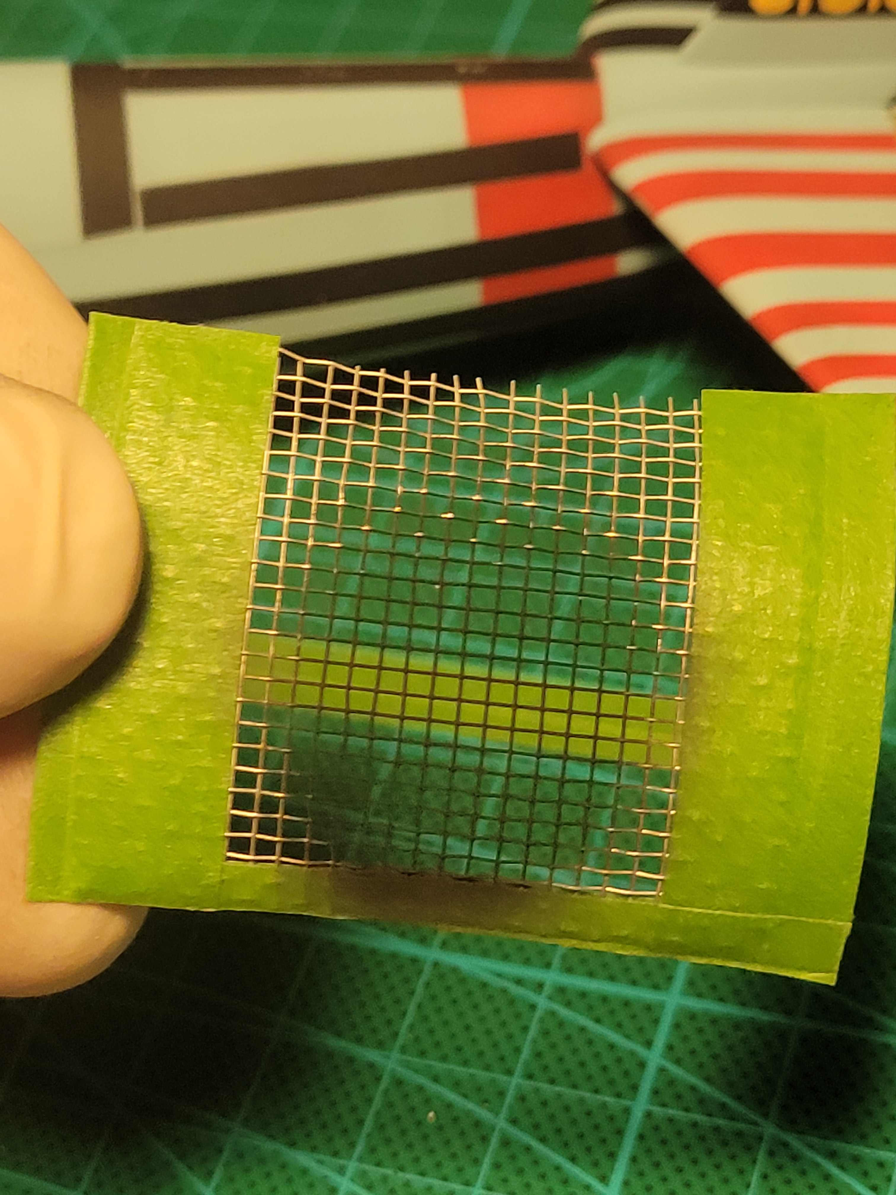

Also manchmal ist man wie vernagelt...da grübelt man wochenlang, dabei liegt die Lösung näher als man denkt...in meinem Fall in der Küche :lol:
Um es kurz zu machen, heute ist der Knoten bezüglich der großen Markierungen an den Seiten endlich geplatzt. Auf die Lösung hat mich heute mein Teesieb gebracht. Also flugs ab in den Keller, da lauerte noch ne Rolle Abdeckgitter für Kellerluken. Und der Rest ging dann wie von selbst.

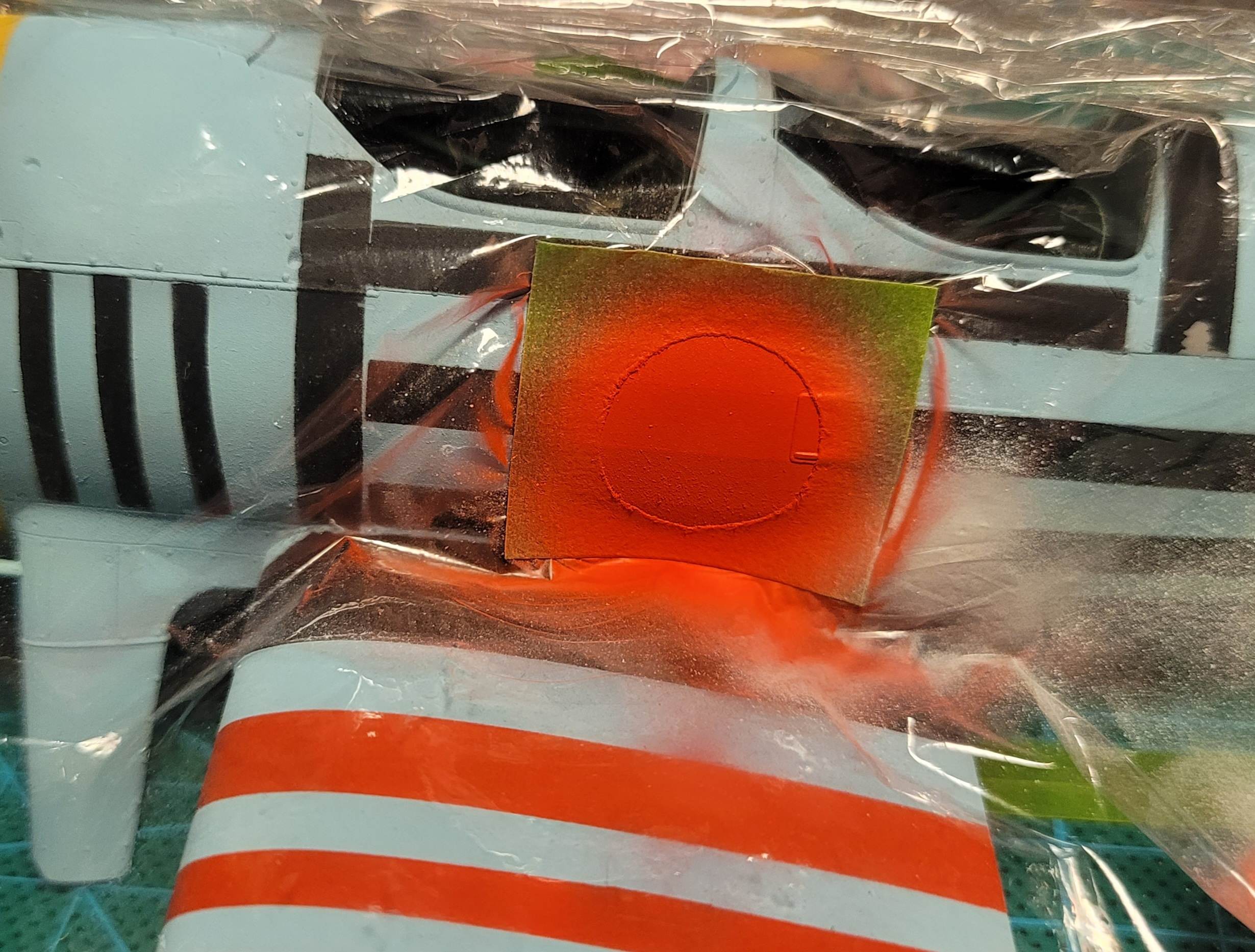

Markierungen maskiert, weiss grundiert. Dann mit rot die Boeing kurz zur Zero gemacht. :D
Dann fix das Stück Gitter zu nem handlichen Werkzeug zurecht geklöppelt und kurz getestet.

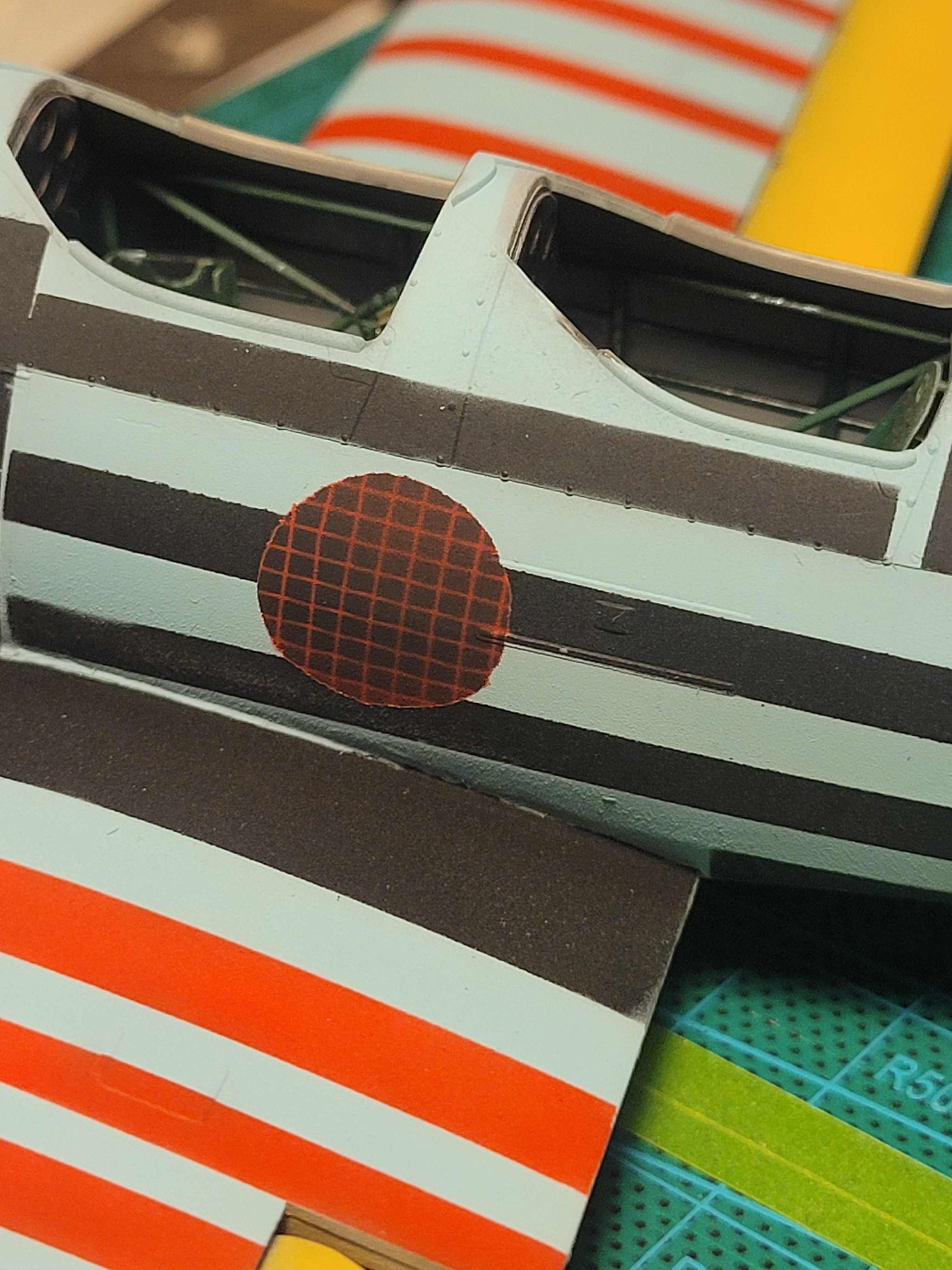

Für gut befunden, auf den roten Kreis gehalten und mit schwarz drüber gespruht.

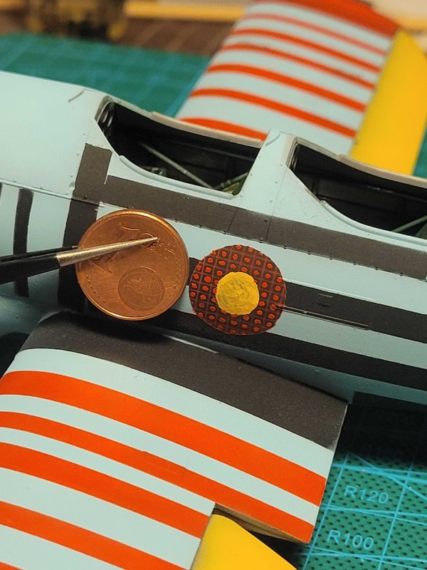

Hat recht gut funktioniert. Dann hab ich mit nem feinen Pinsel die roten Punkte in die schwarzen Kästchen gemalt. Zur ungefähren Vorstellung für euch mal nen Cent daneben gehalten.
Danach dann noch mit gelb die letzten fehlenden Details gemalt. Kann sich doch sehen lassen, oder?

Beiträge: 3117
Geil gelöst und das Ergebnis spricht für sich :) :thumbup:
Erste Sahne :thumbup:
