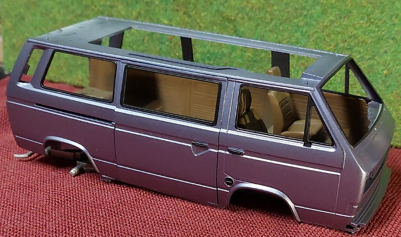

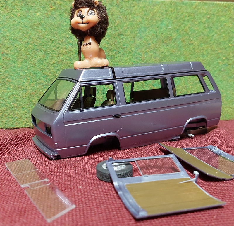

Die Camper-Dachteile wurden miteinander verklebt.
Und heute war der Glaser da:
Die Scheiben wurden in die Karo eingepasst und teilweise schon verklebt

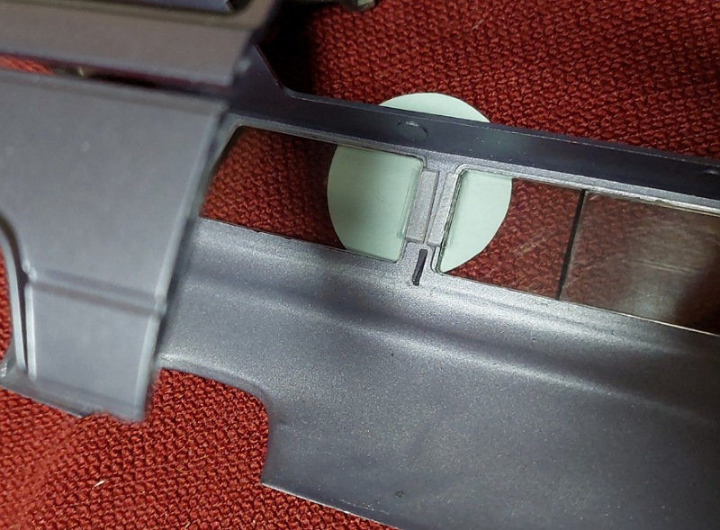

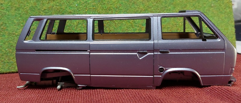

Die hinteren Fenster, bei denen zwei verbunden sind, habe ich die Verbindung gelöst, damit sie sich leichter, also ohne Spannung, einsetzen lassen.
Fenster
Fenster

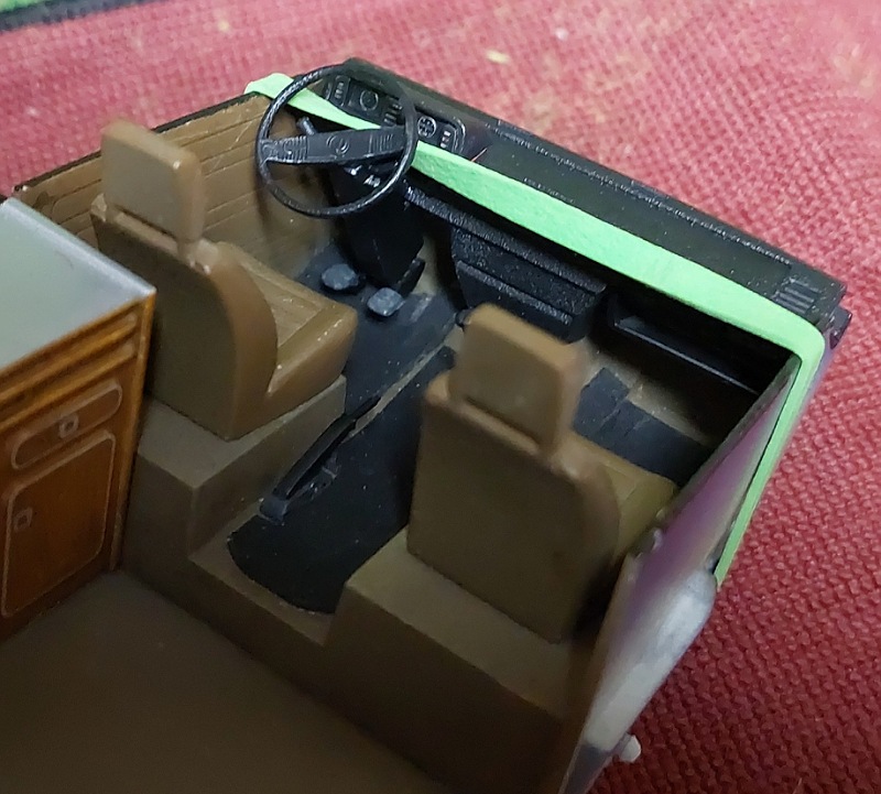

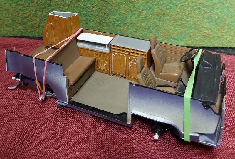

Die Inneneinrichtung ist eingesetzt und soweit vollständig...
Innen1
Innen1
Innen2
Innen2

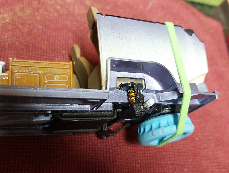

Den Hochschrank musste ich spartanisch einkürzen, damit kein Druck aufs Dach der Karosserie kommt, sonst dreht sich die Karosserie aus der Flucht, was bei der Schiebetür dann lustig werden wird, weil die hintere rechte Karosserieseite, gespalten und sehr labil ist.

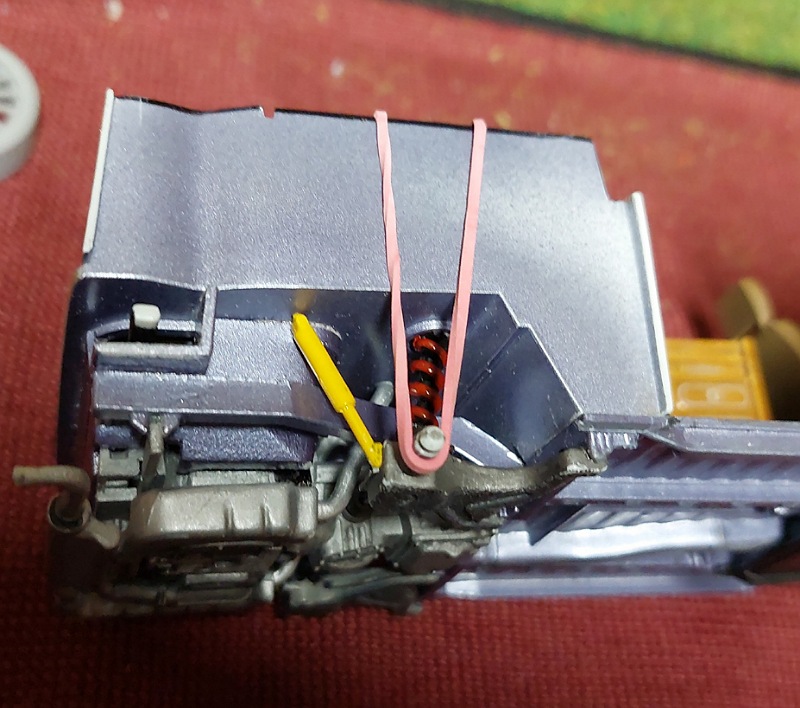

Das Fahrwerk ist soweit auch bemalt und eingesetzt
Fahrwerk hinten
Fahrwerk hinten
Fahrwerk vorn
Fahrwerk vorn
