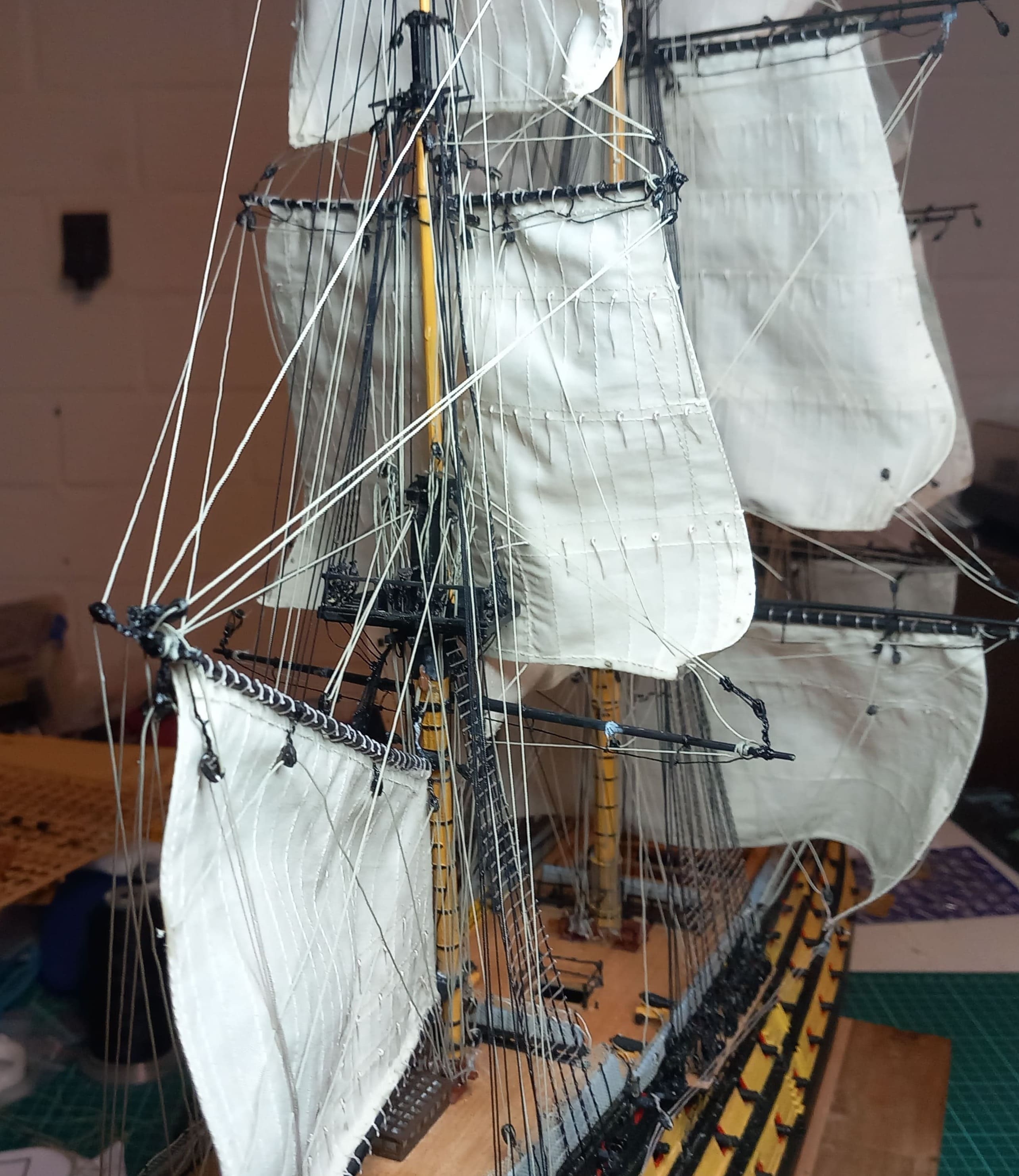

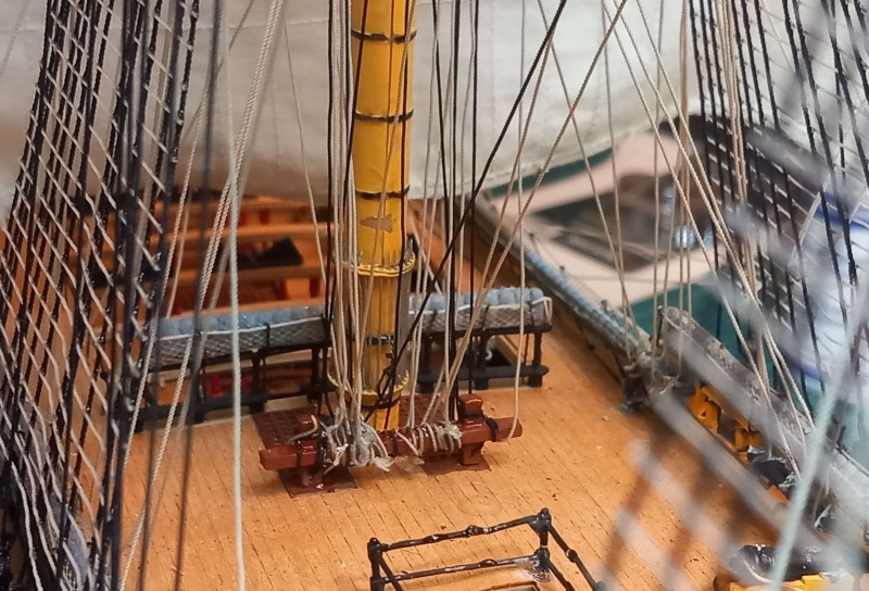

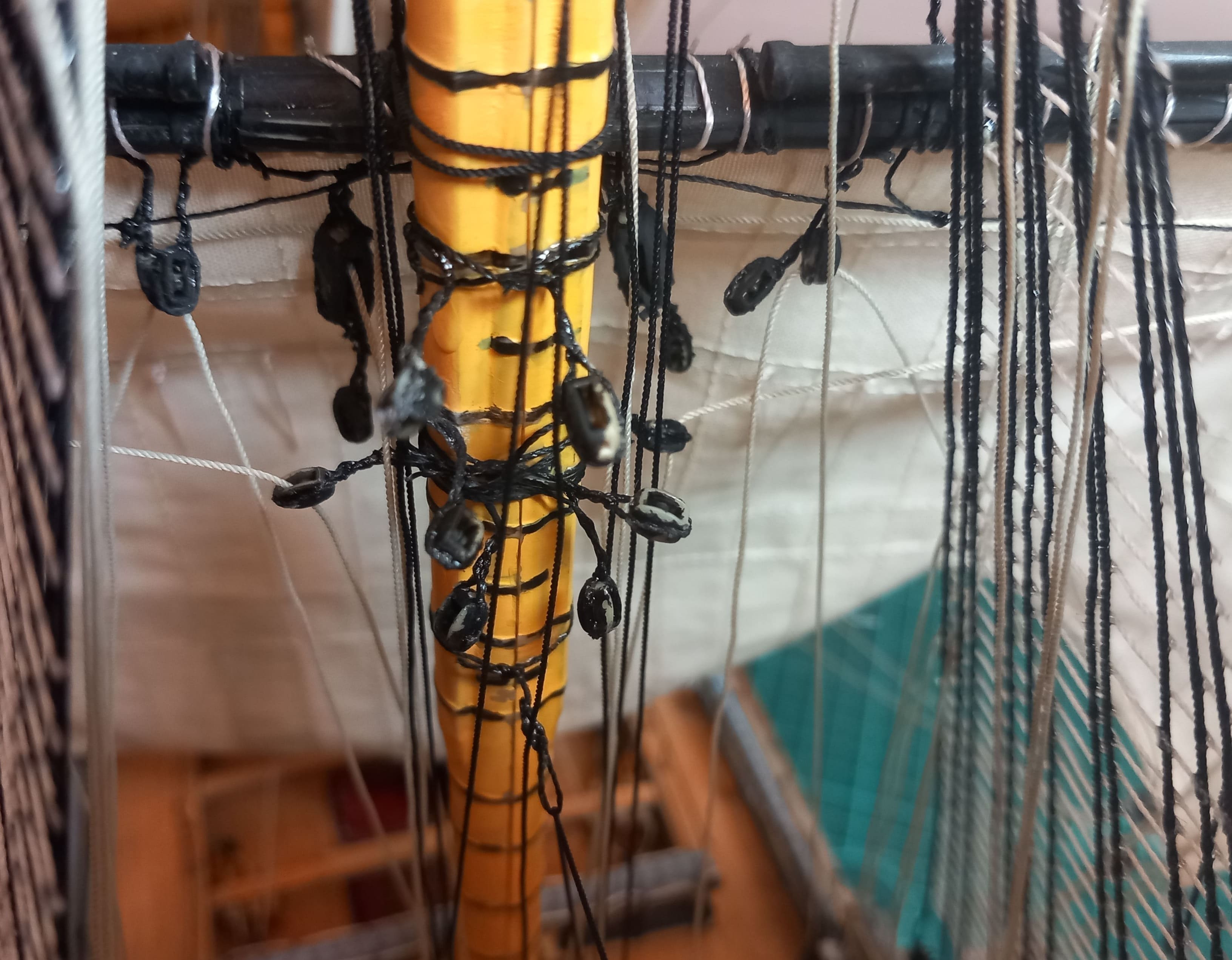

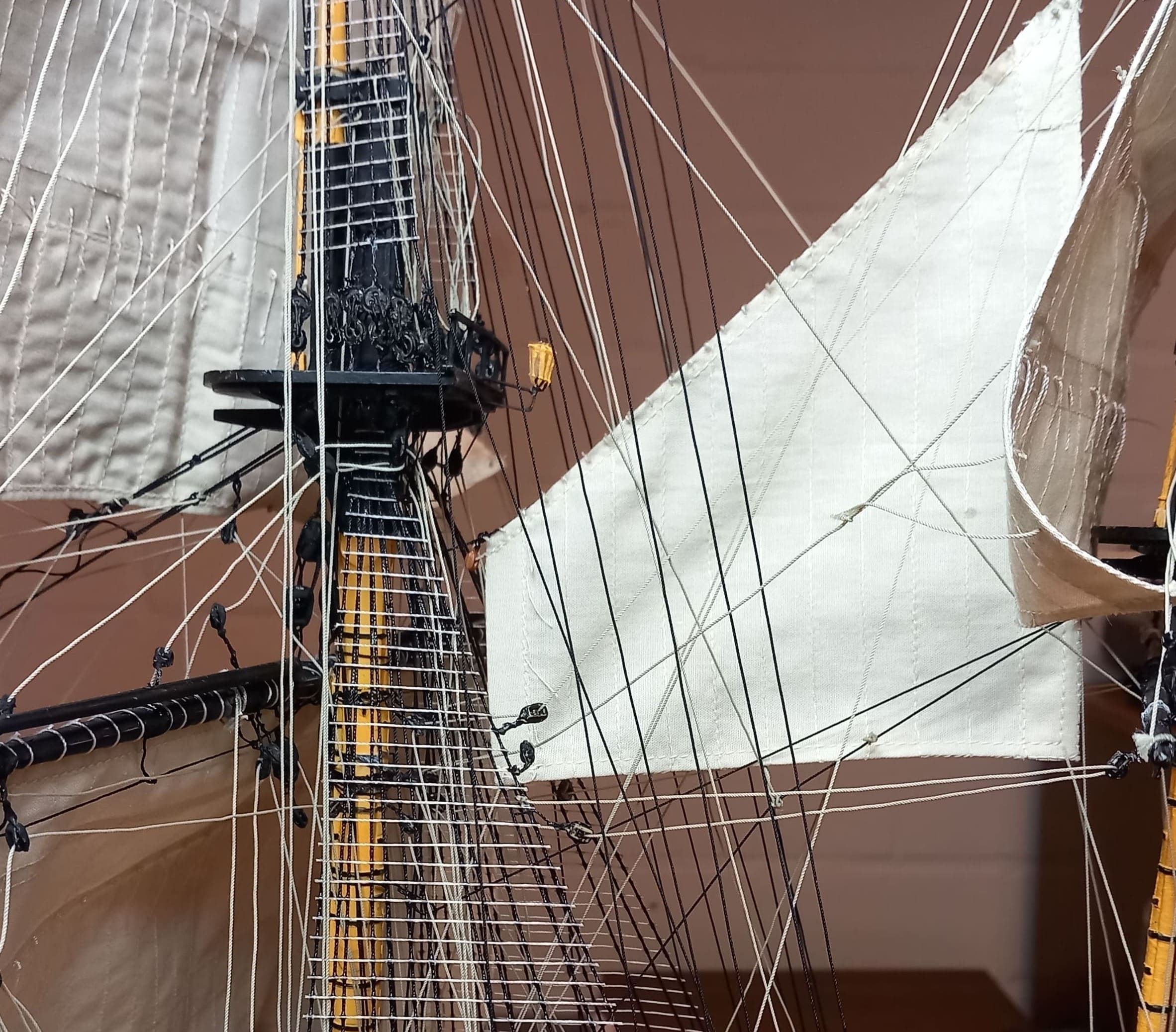

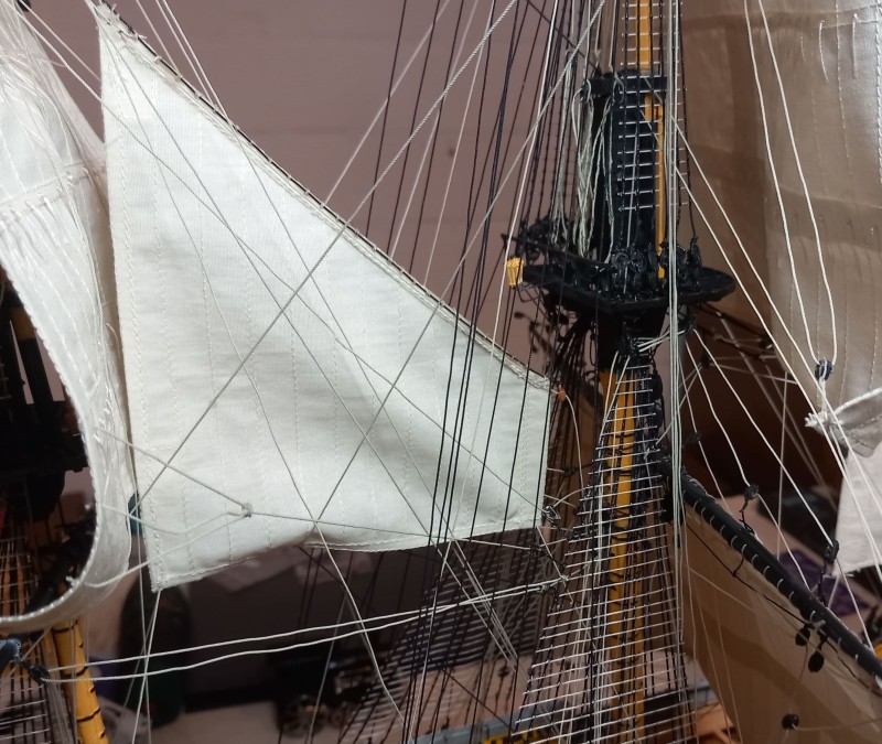

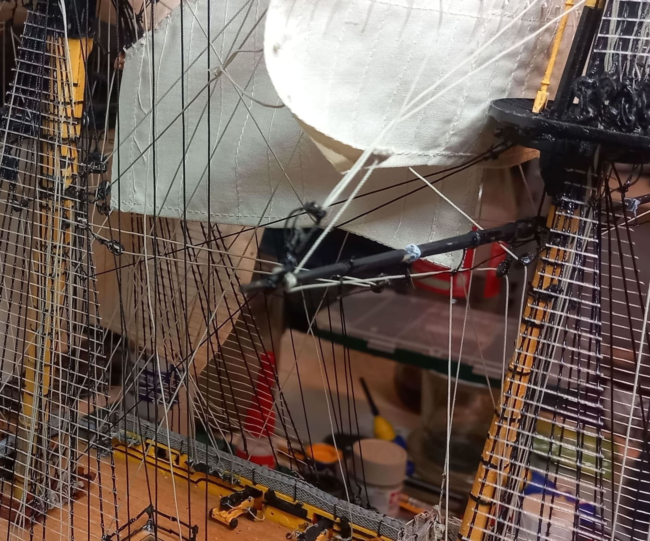

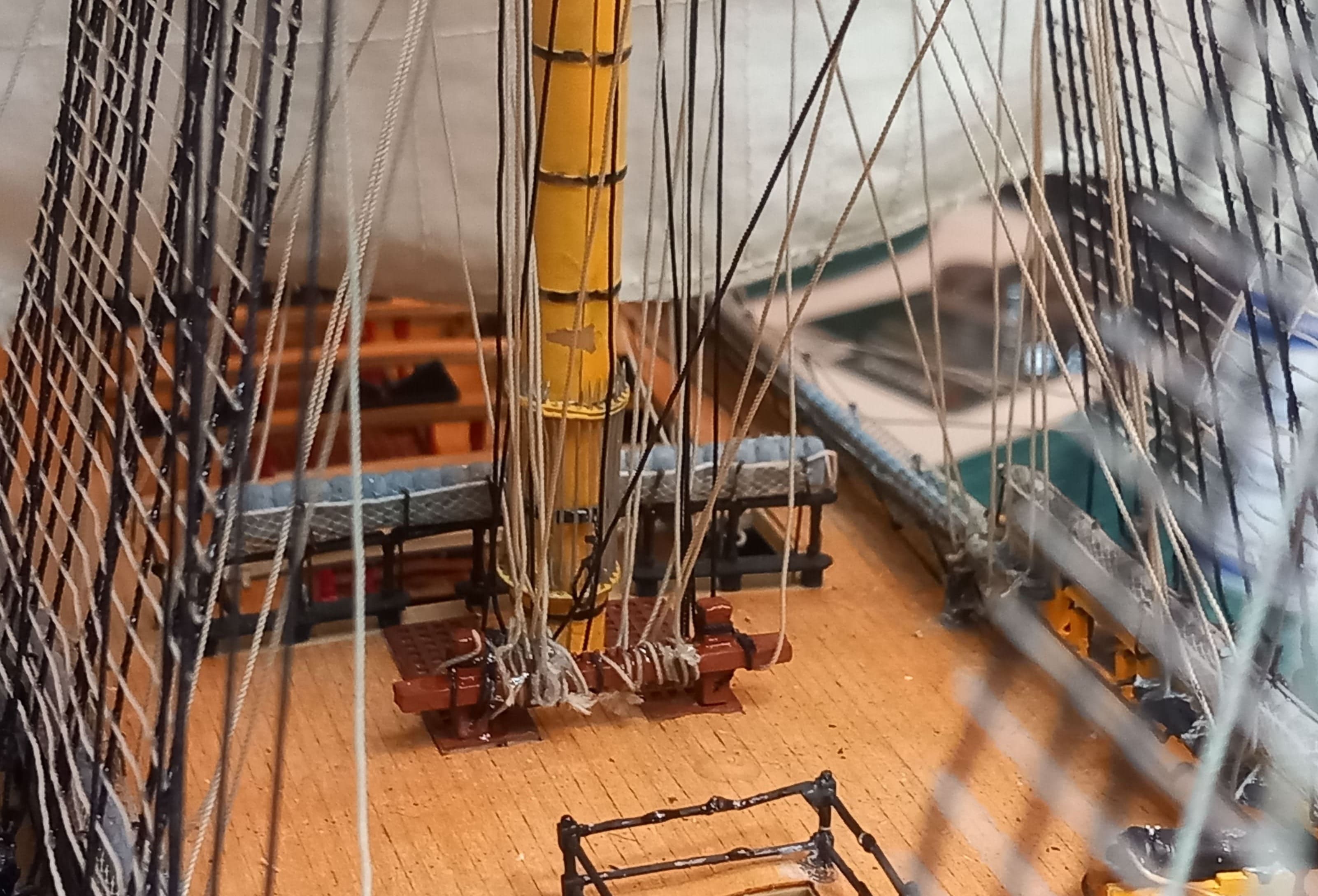

Danke für Eure anerkennenden Worte :) Als erstes habe ich die zusätzlich geforderten 12 Blöcke am Hauptmast und an den Wanten angebracht. Dann das Stagsegel befestigt (auch dieses erscheint mir ein wenig zu groß) und die Taue an den Enden der Rahen angebracht. Leider habe ich mich etwas verschätzt und so liegt das Stagsegel etwas auf den Tauen auf. Das werde ich natürlich noch ändern. Ansonsten ist dieser Abschnitt eine ziemliche Quälerei. Viele Taue mussten an den Nagelbänken angebracht werden, die seitlich an den Bordwänden befestigt sind. Diese Nagelbänke sind sehr dünn und die Nägel sind nur angedeutet sodaß die Taue dort keinen Halt finden. Außerdem versperren bereits vorhandene Taue und die Wanten den Zugang zu diesen Nagelbänken. Jedes einzelne Tau ein ziemliches Herumpfriemeln. Dieser Abschnitt ist bisher der schwierigste gewesen, ungefähr so schwierig wie das Einbinden der kleinen Jungfern. Die Nagelbänke sind jetzt alle voll. Ich bin ziemlich genervt und werde jetzt erstmal eine Pause einlegen bevor ich mich an Reparaturarbeiten und das hinterste Segel mache. Gruß Ingo

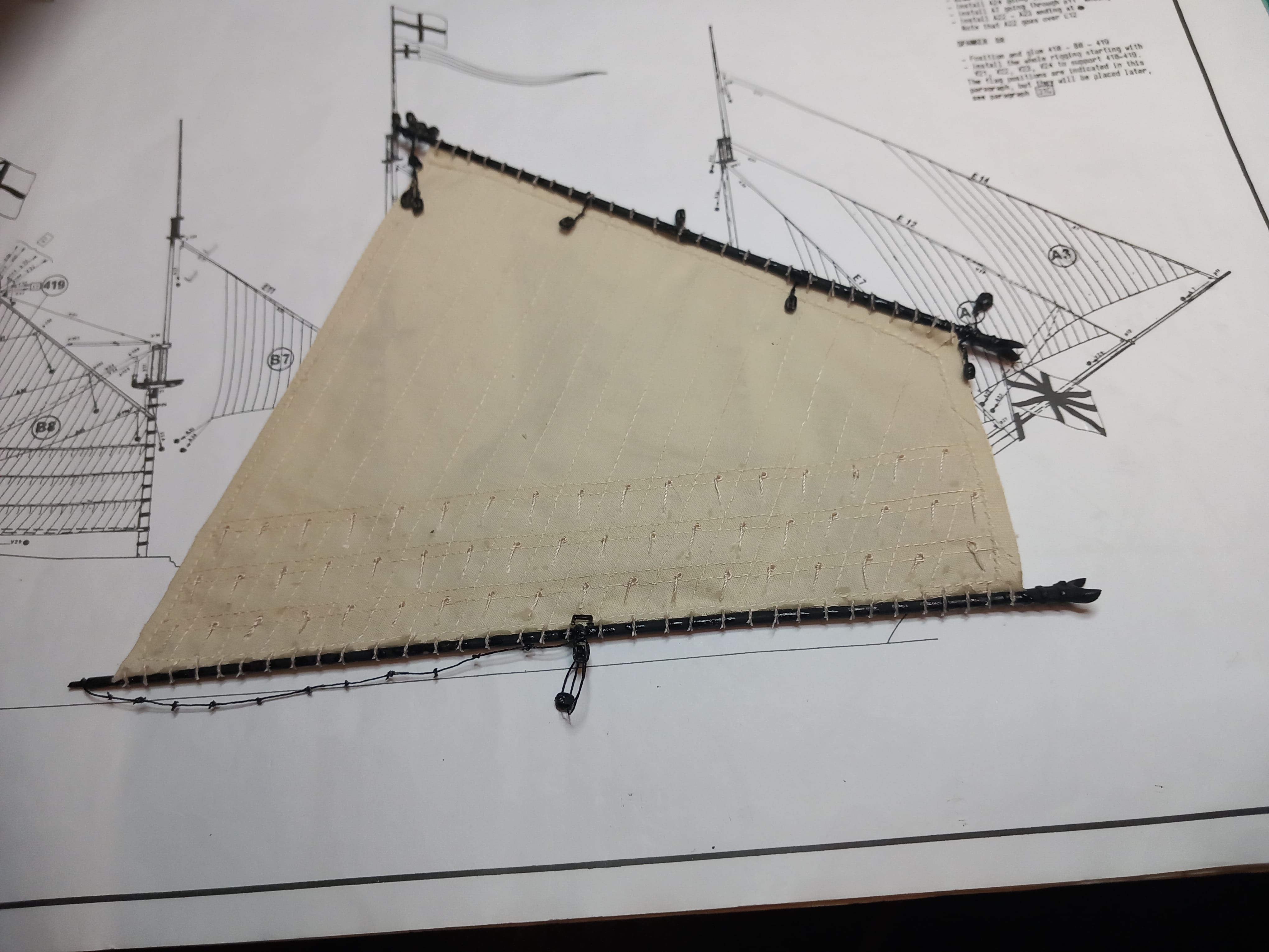

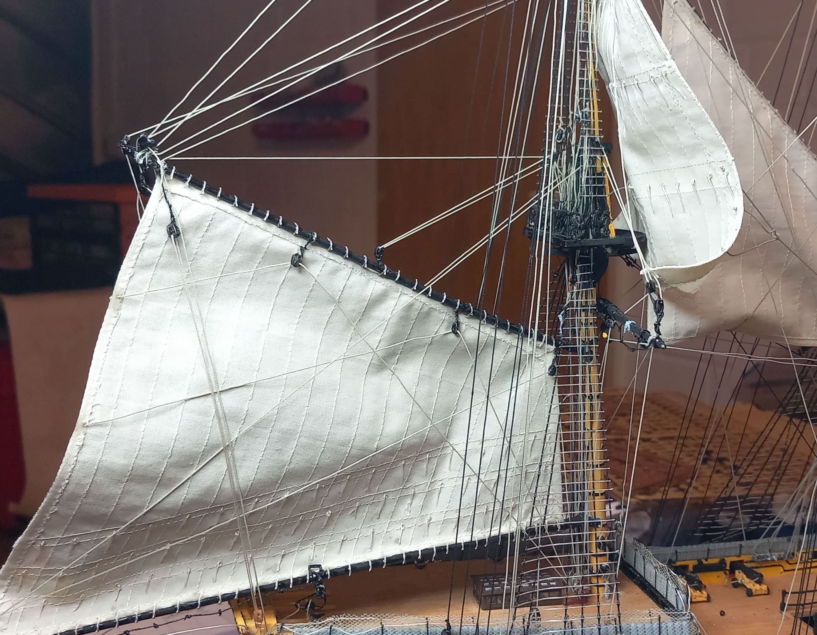

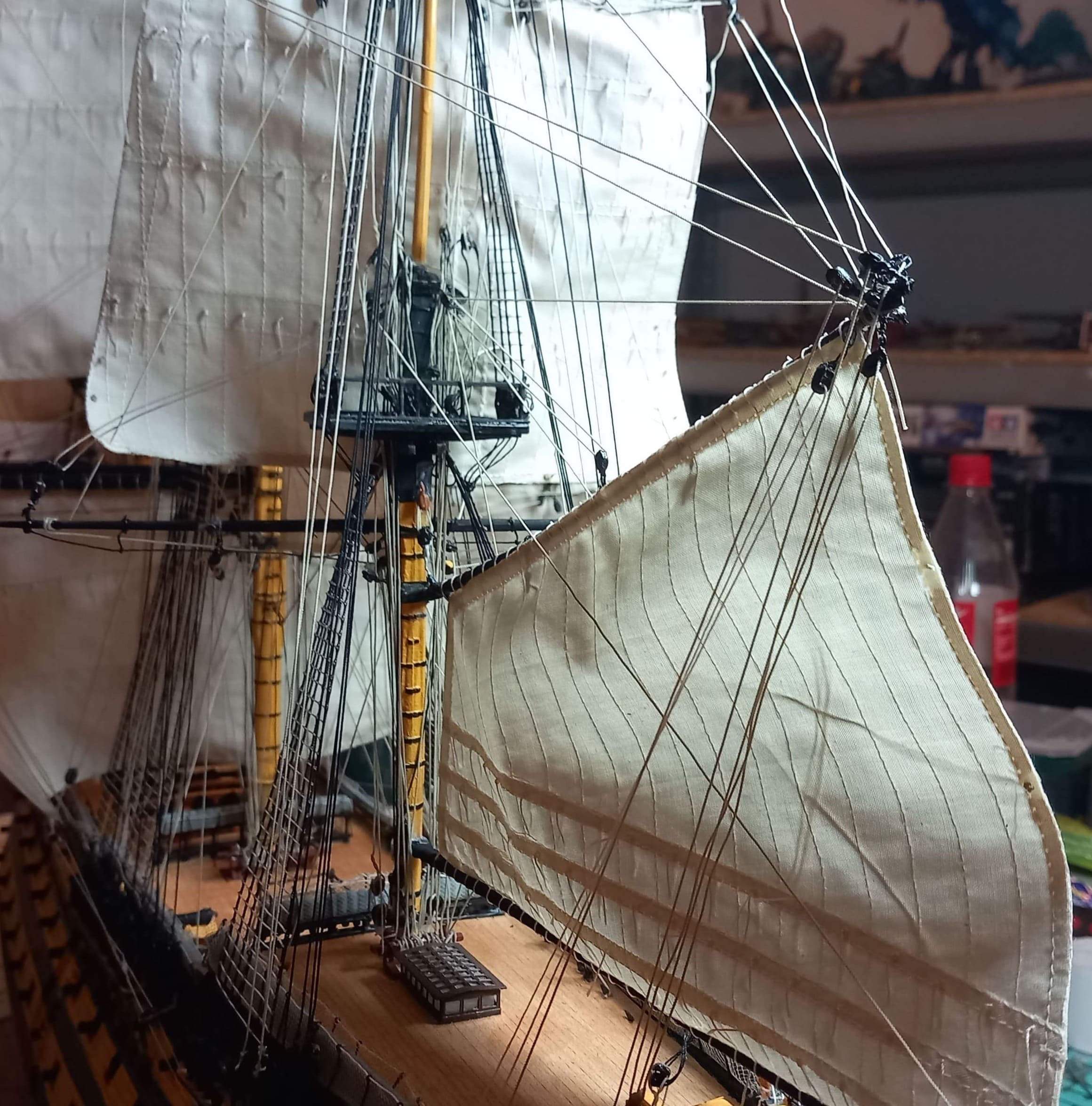

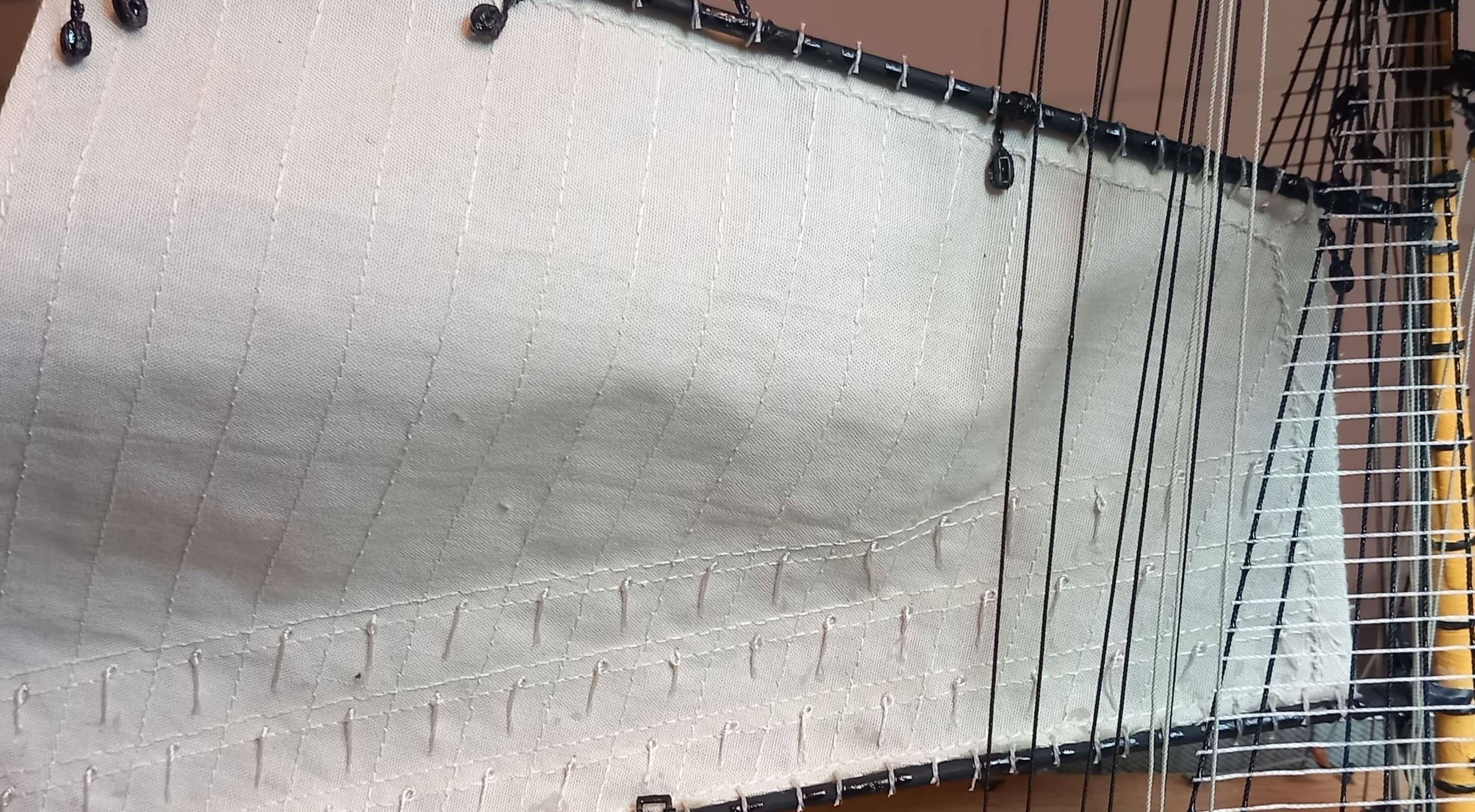

Es geht etwas voran. Das hinterste Segel (heißt es Bonaventursegel oder Besan ?) ist am Besanmast angebracht. Jetzt kommt der letzte Teil der Takelage. Gruß Ingo

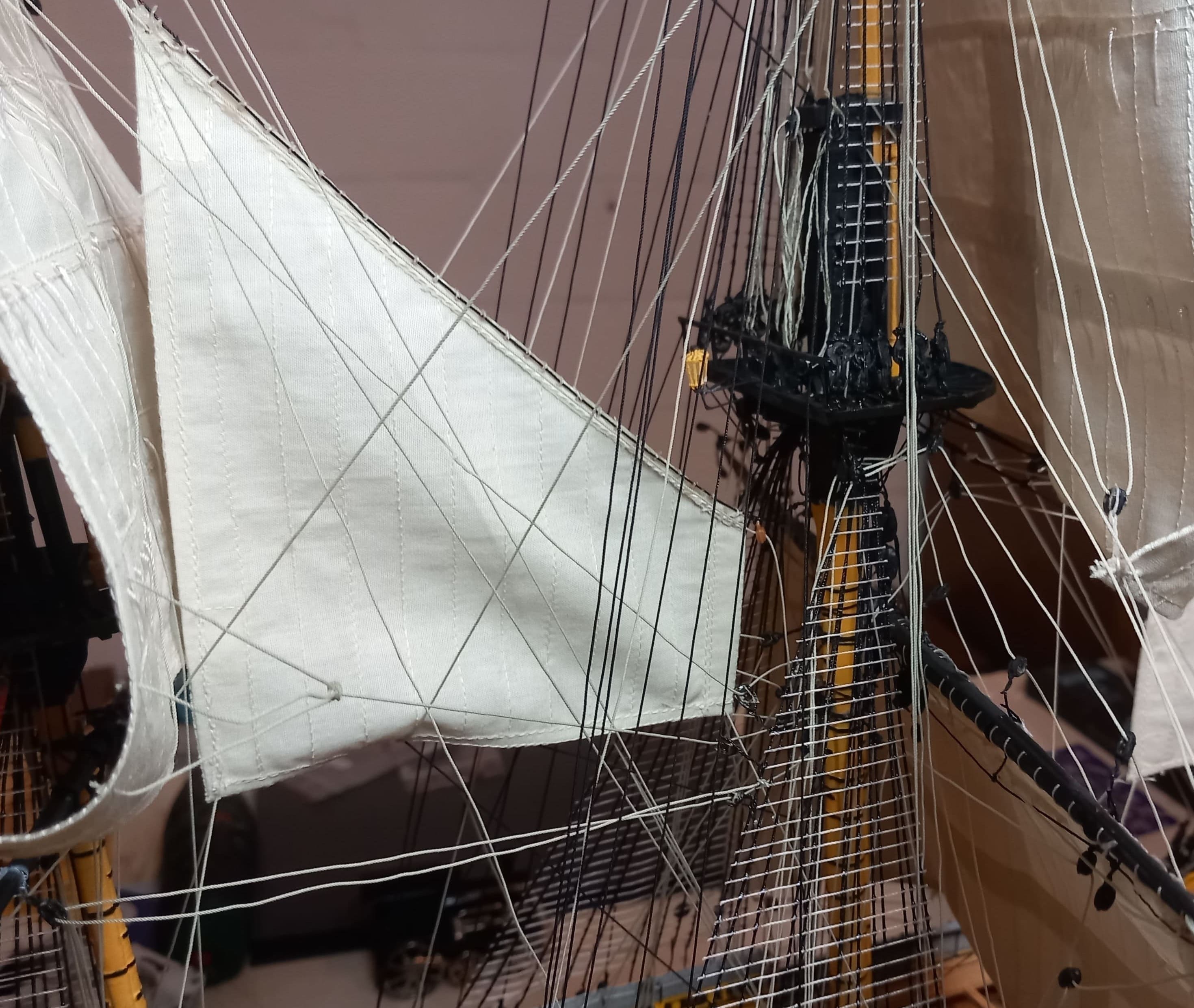

Das Segel ist ein Gaffelsegel, die obere Spiere ist die Gaffel, die Spiere unten der Baum.
Der hintere Mast bei einem Dreimaster dieser Art heißt Kreuzmast, da die Brassen (Winkeländerung) der Kreuzrah (untere Rah ohne Segel) über Kreuz auf die jeweils andere Seite des Schiffes geführt wurden. Bei Zweimastern oder Dreimastern ohne Rah am hinteren Mast spricht man in der Regel vom Besan. Daher war das Besansegel früher in der Regel auch die Besanrute, die nach vorne ging und ein dreieckiges Tuch hatte.

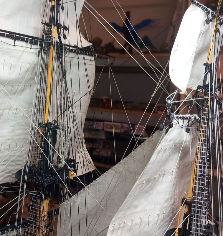

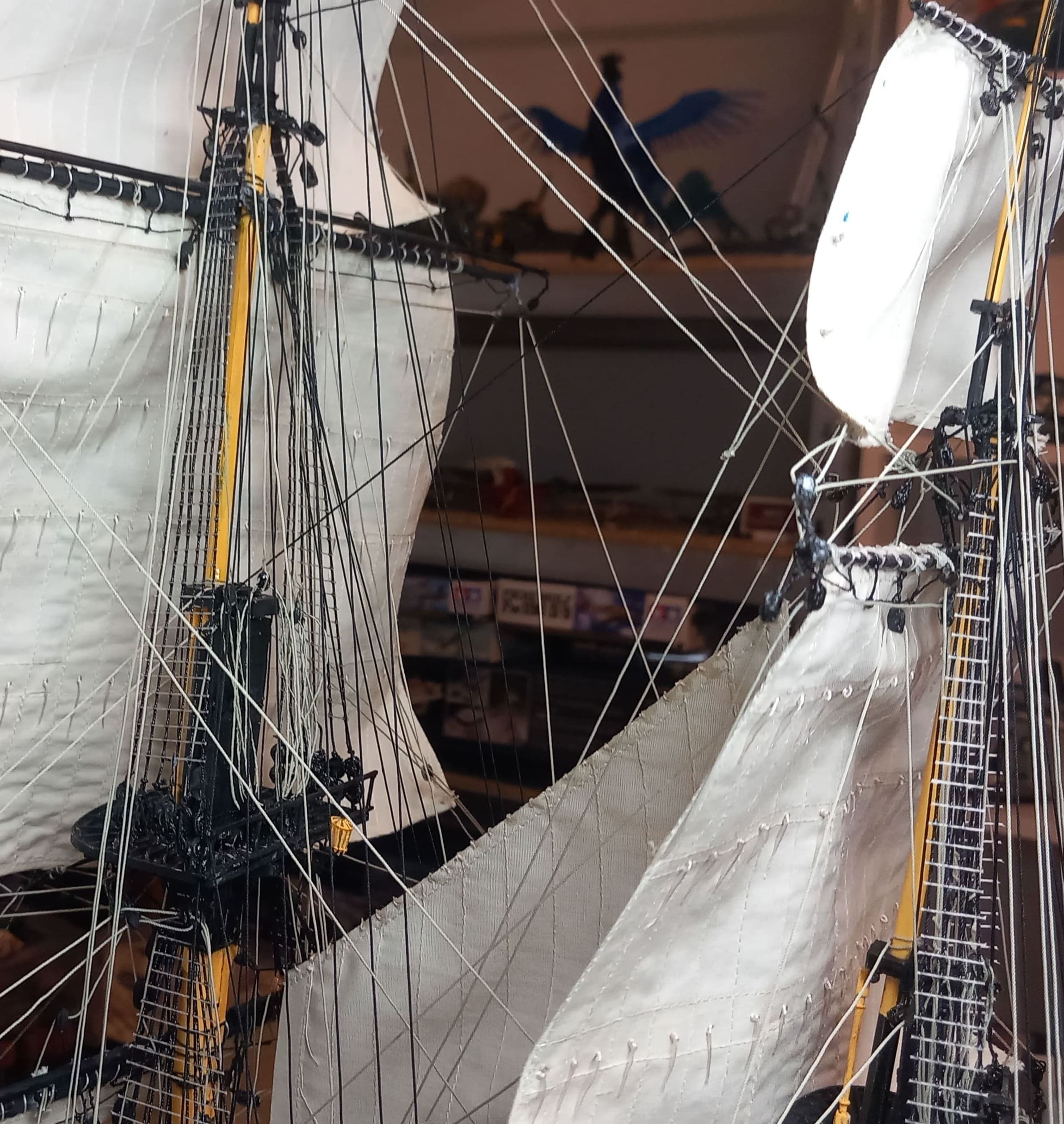

Danke schön. Das Gaffelsegel ist jetzt auch vertakelt Das hintere Stagsegel liegt auch nicht mehr auf den Tauen. Damit ist die Takelage fast vollständig abgeschlossen. Lediglich zwei Taue an den Aussenseiten fehlen noch. Die kommen später, da ich noch diverse Anbauteile anbringen muß und die Taue mich behindern würden. Die weiteren Arbeiten an der Victory verschiebe ich in den Herbst. Das Schiff ist inzwischen so groß und komplex geworden so das ich nur noch im Keller daran arbeiten kann. Im Sommer arbeite ich lieber draußen und werde mir entsprechend kleinere Projekte aussuchen.
