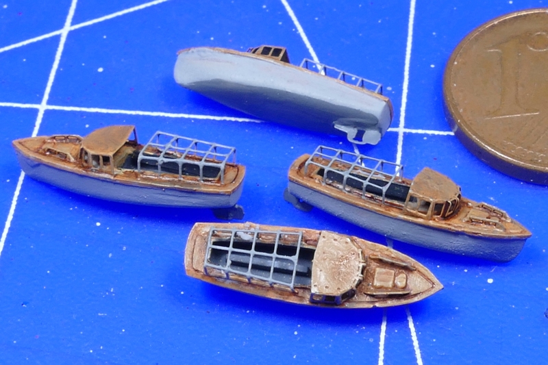

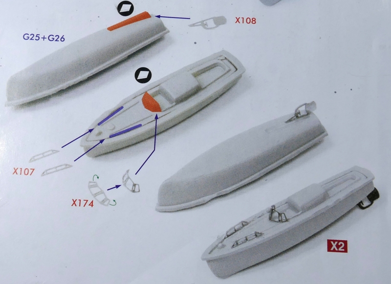

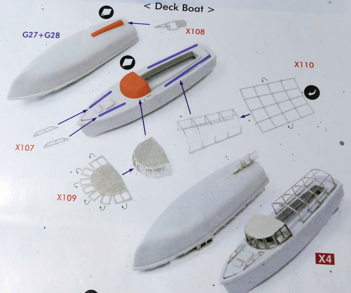

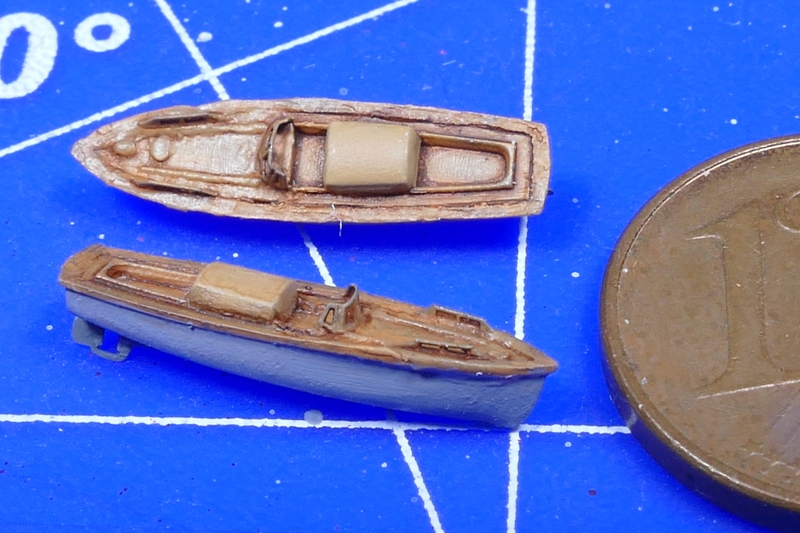

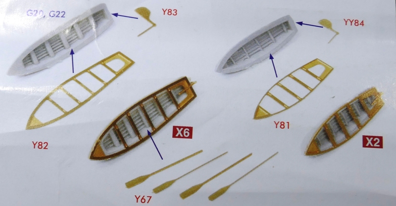

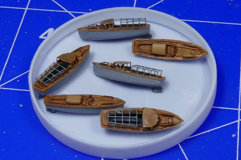

Also habe ich mich an die Boote gemacht.
Da wären als erstes diese hier:
Sieht dann fertig etwa so aus:
Dann gab es noch 2 Boote...
Die dann schließlich so aussehen:
Diese 6 Boote hier mal zusammen:

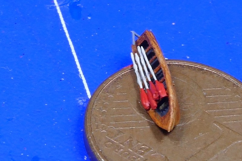

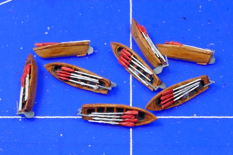

Und schließlich noch die Ruderboote, 8 an der Zahl, allerdings in 2 verschiedenen Größen.
Hier war es für mich eine Herausforderung die ganzen Ruder zu bemalen.
Die sind dermaßen dünn, die werden schon krumm, wenn man sie falsch ansieht.

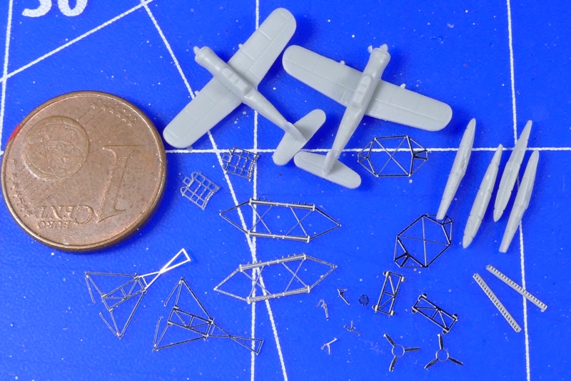

Als nächstes gehe ich an die beiden Flugzeuge.
Das wird auch wieder eine neue Herausforderung!
Ein Flugzeug besteht immerhin aus 12 Teilen!
Mal 2 macht 24 Teile.
Hier ein kleiner Vorgeschmack auf meinen nächsten Bauabschnitt:
