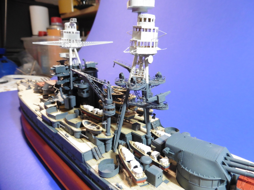

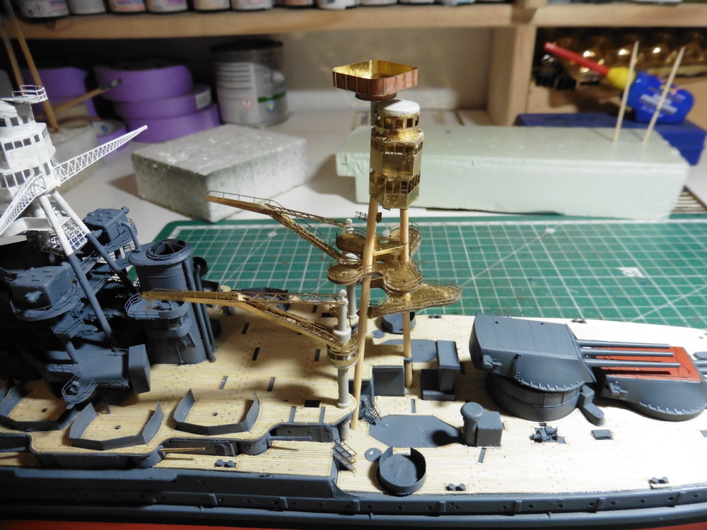

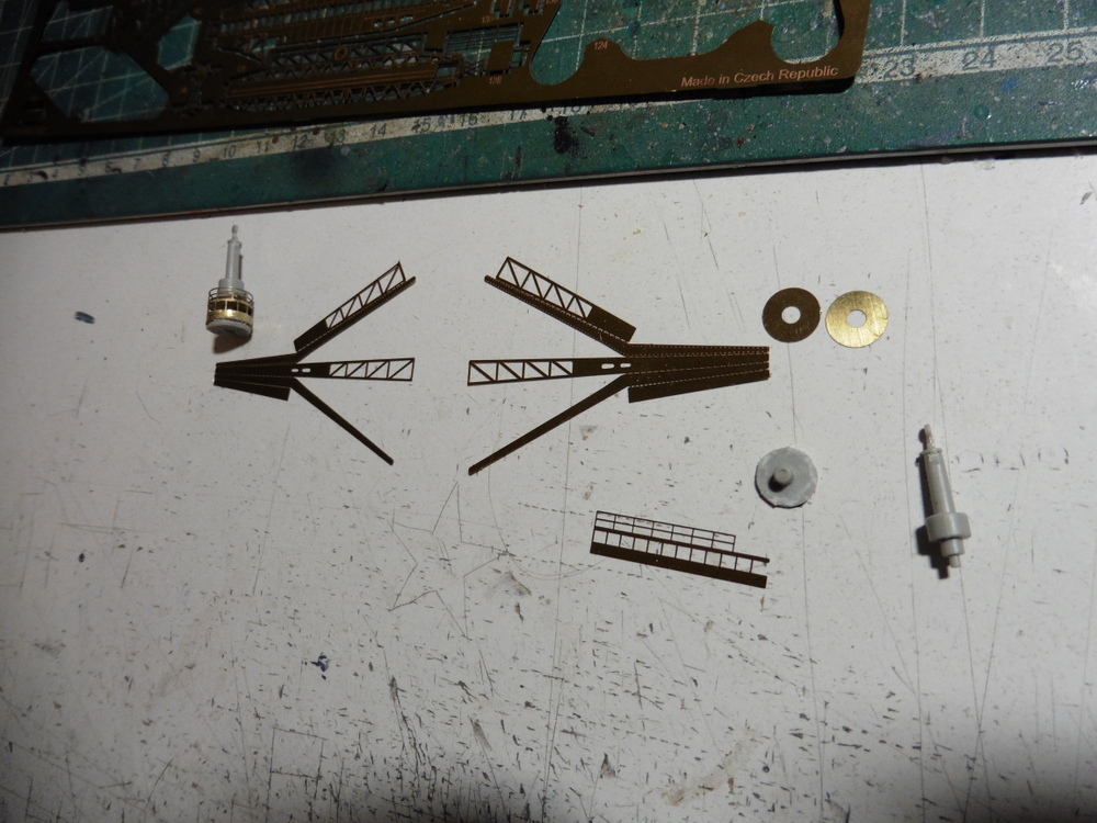

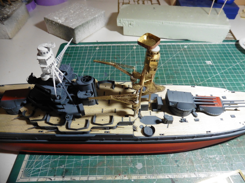

hatte heute netter weise mal frei ... hab mich dann mit ner Kanne Kaffee und ner Schachtel Ziggis an mein Basteltisch begeben .

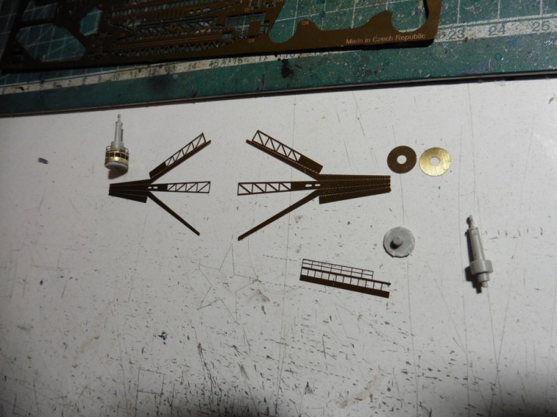

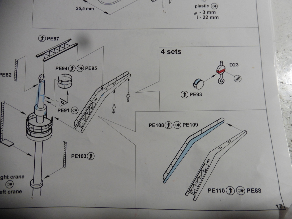

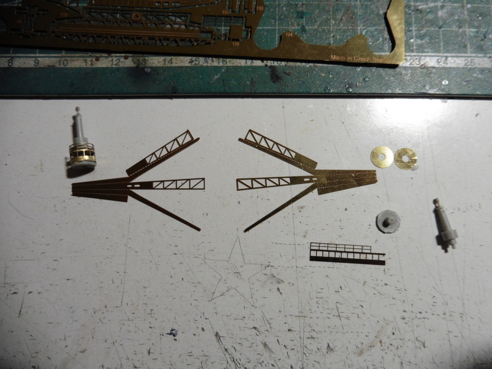

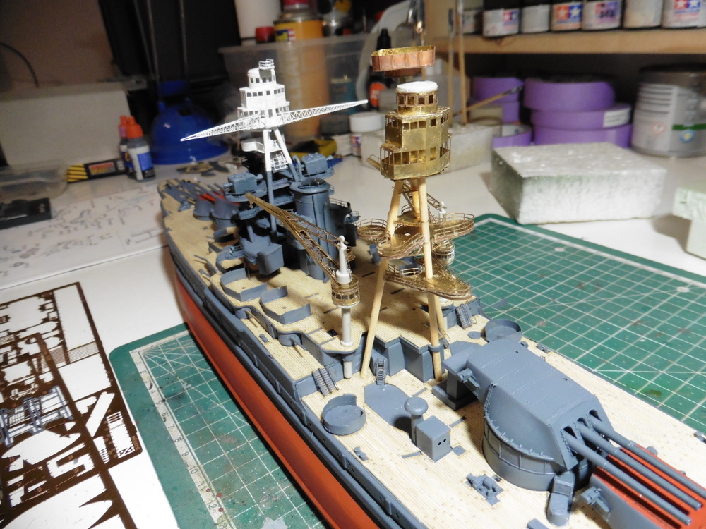

Auf dem Plan standen die beiden Kräne und hinterer Turm Die Kräne ,man will es gar nicht glauben , gingen so . Ohne irgend welche Maleschen . Gebogen geklebt fertig . Der Wahnsinn
Der Turm ist da schon richtig Tricky. Da die Ebenen durchführungen für die Masten haben müssen alle Ebenen und die Masten gleichzeitig aufgebaut werden . Was echt wirklich schwierig war . Habe mittlerweile auch keine Fingerabdrücke mehr , da man mit der Menge an Kleber der an meinen Fingern ist auch noch n zweites Schiff bauen könnte .
Nun ja ... Glückstag heute ... .
Tja , der Turm steht . Nun muss noch diverses Zubehör auf die Ebenen sowie die Leitern um nach oben zu kommen . Sollte dann der Kleinkram die Tage dran kommen gibts dann noch was an Farbe ( mit Pinsel)
Die Kräne sind beweglich und können herraus genommen werden . Somit sind das dann Kanidaten für die Airbrush.
So , dass war es für heute von mir ...

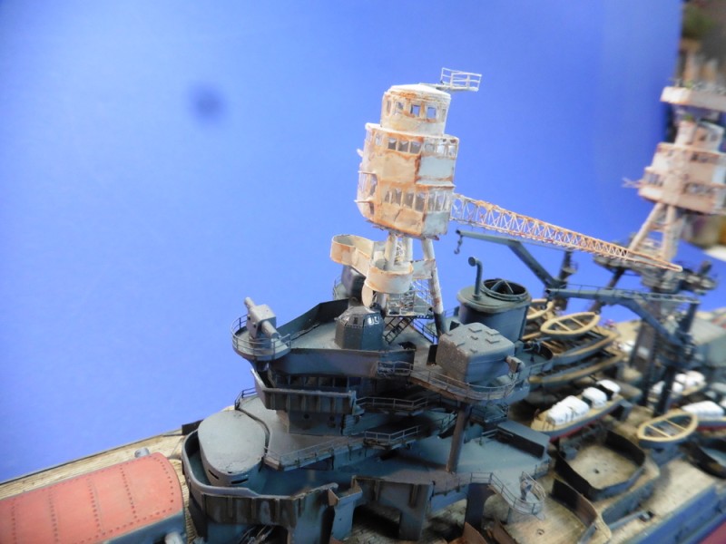

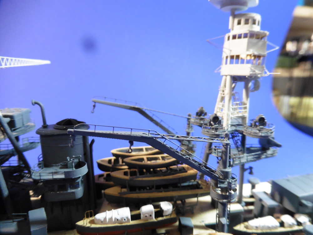

Hallo Leute,
stehter tropfen hölt den Stein ...
genau so geht der Bau der Arizona vorran . Langsam aber beständig , nähern wir uns dem Finale zu .

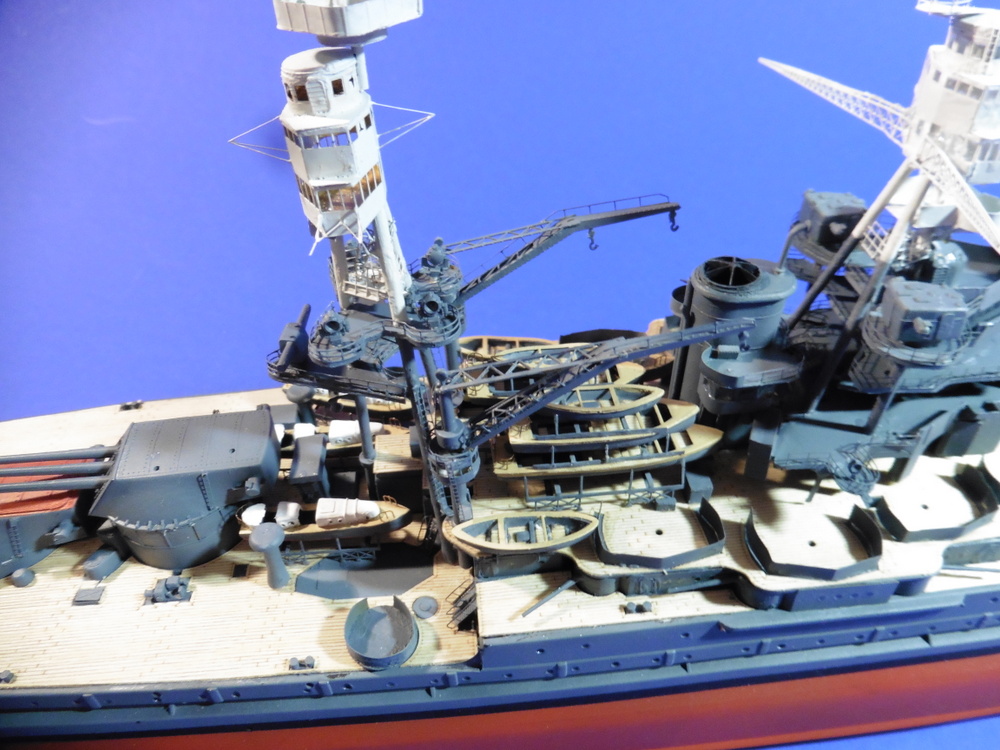

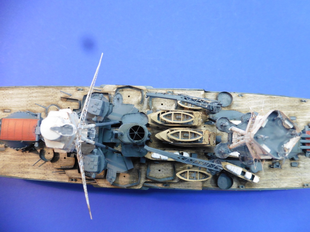

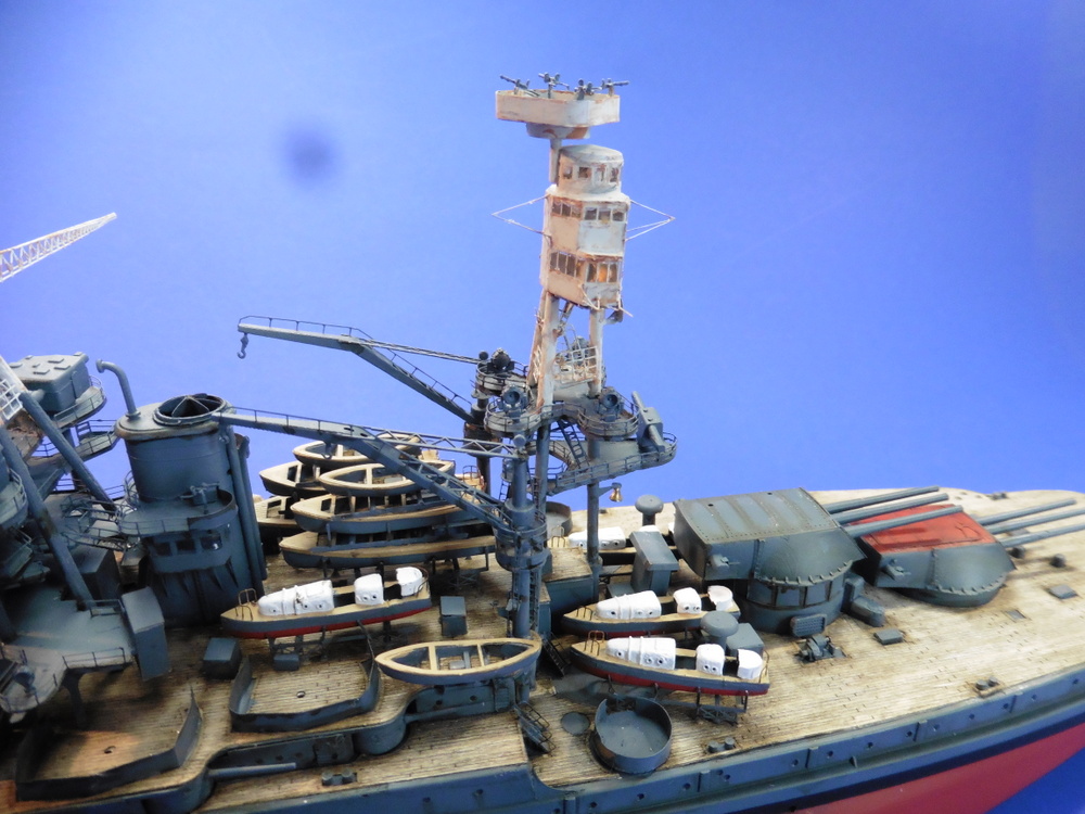

Der hintere Turm ist bemalt . Die Beiboote an ihrem Platz . Auch die Kräne sowie einige Kisten haben den Weg aufs Schiff gefunden
Die Verglasung des Turms erfolgt wohl morgen . Weiterhin werden dann noch verschiedene Reelings auf den oberen Decks angebracht.
Dann werde ich wohl mit den Katapulten für die beiden Flugzeuge beginnen.
Macht schon wieder ein wenig mehr Spaß , zumal man ja schon so langsam ein Ergebniss sieht . Soll aber nicht heissen , dass der Bau der Ari in irgendeiner Form befriedigt oder Laune macht . Will einfach nur fertig werden so gut es geht

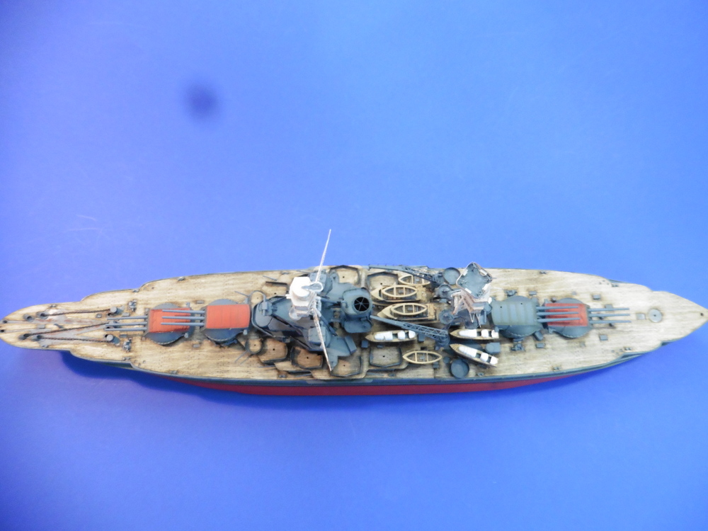

Huhu...

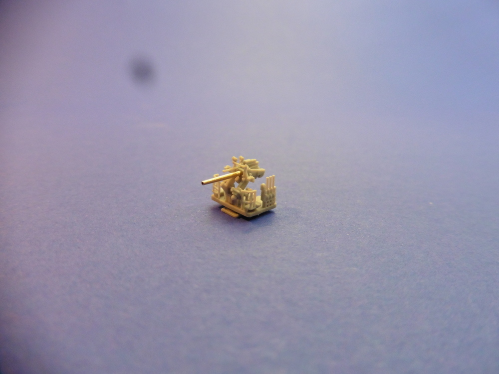

ja liebe Leute , es geht einfach so weiter mit dem Bau . Ich war oder besser bin ja schon froh überhaupt soweit gekommen zu sein .

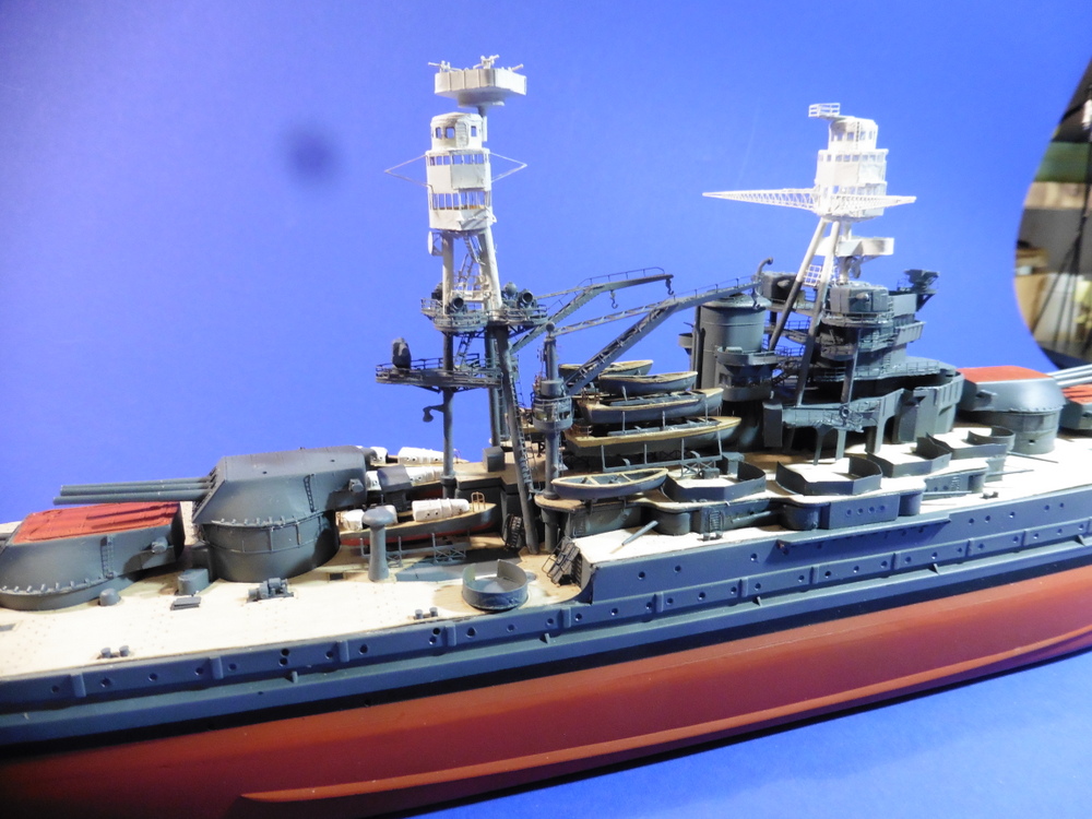

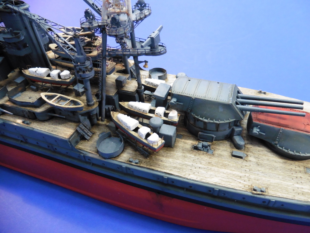

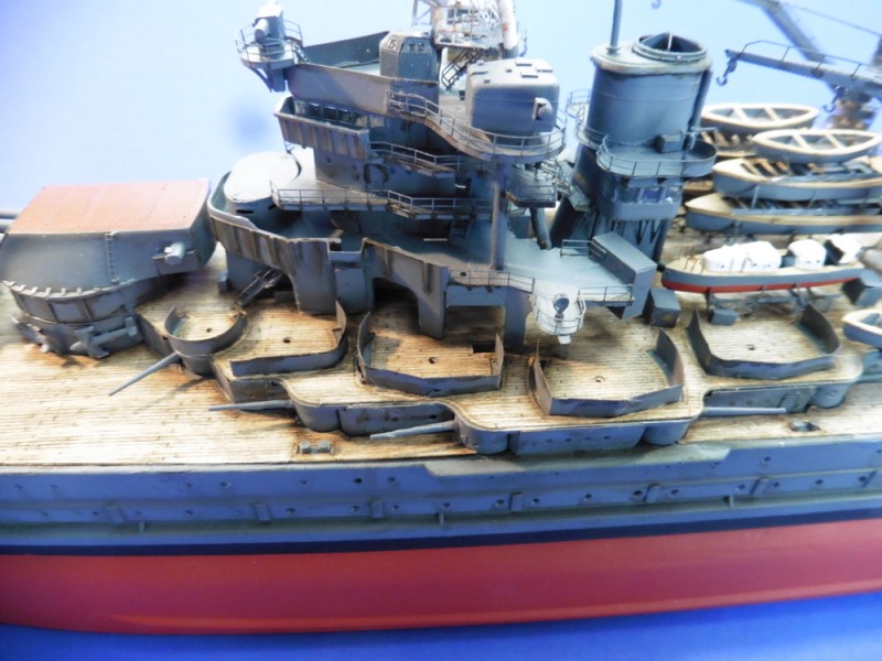

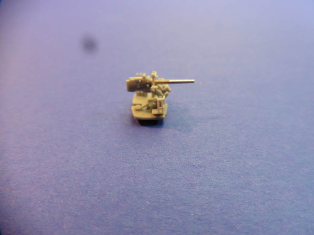

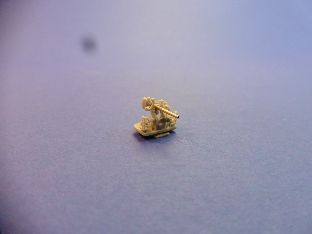

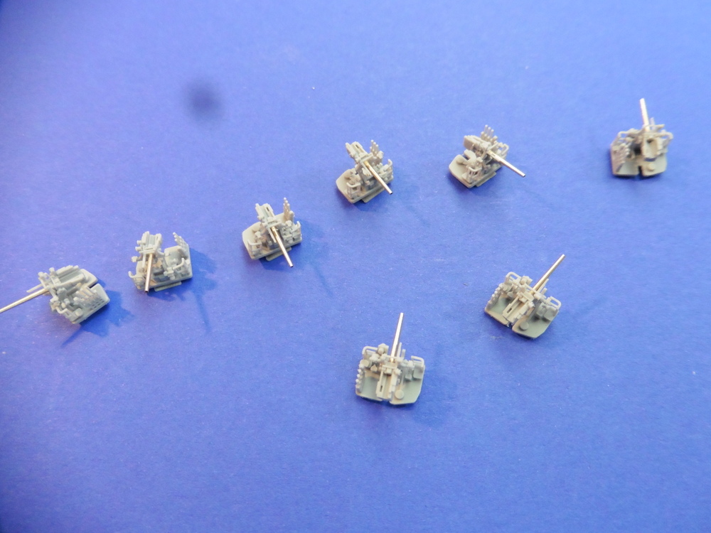

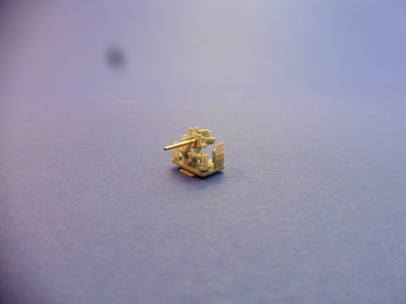

Habe mich dann mal an die seitlichen Geschütze gemacht . Diese legt Eduard als Resinbauteil hinzu und werden noch durch ein Geschützrohr aus Messing aufgewertet .
Es sollten zwar auch die vorderen beiden Reelings durch Messingteile ersetzt werden . Finde ich aber Blödsinnig .Da es optisch keinen Unterschied macht . Also lasse ich es wie es ist .

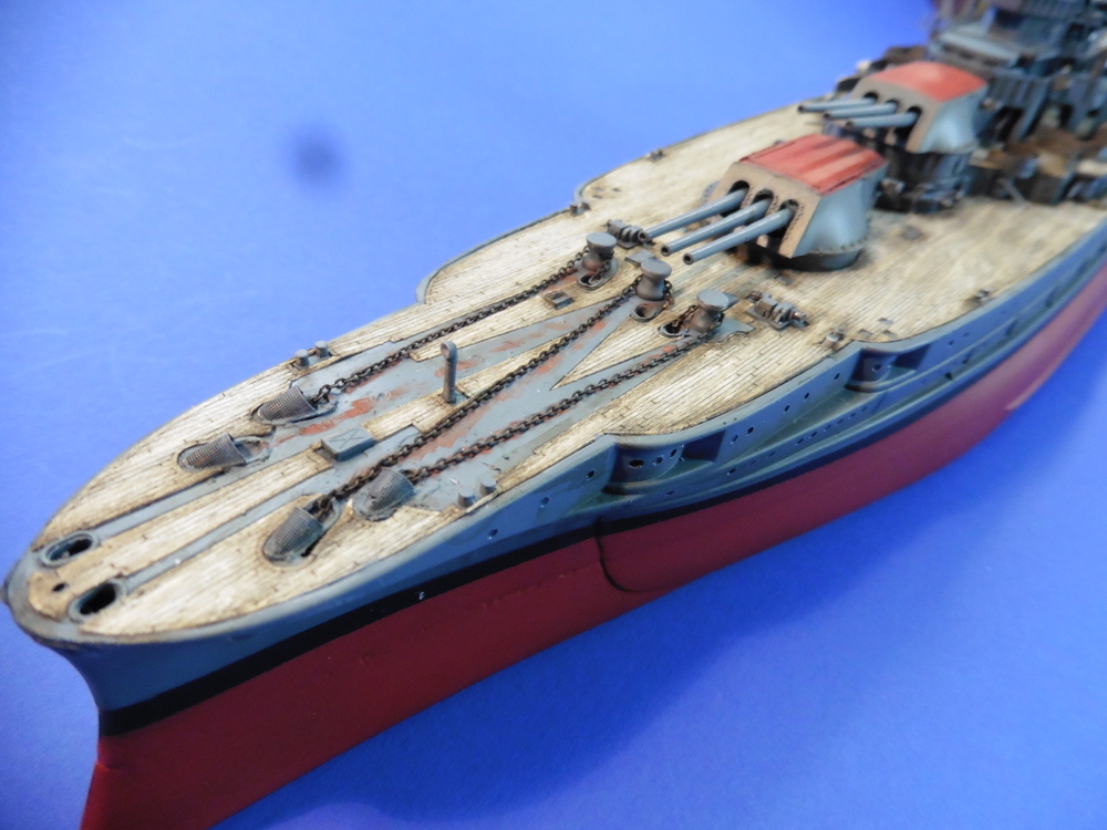

Dann habe ich mich noch mit den Ankerketten beschäftigt und diese angebracht . Weiterhin hier und da ein wenig Kleinkram wie verglasen der Fenster und diverse kleine Kisten etc.

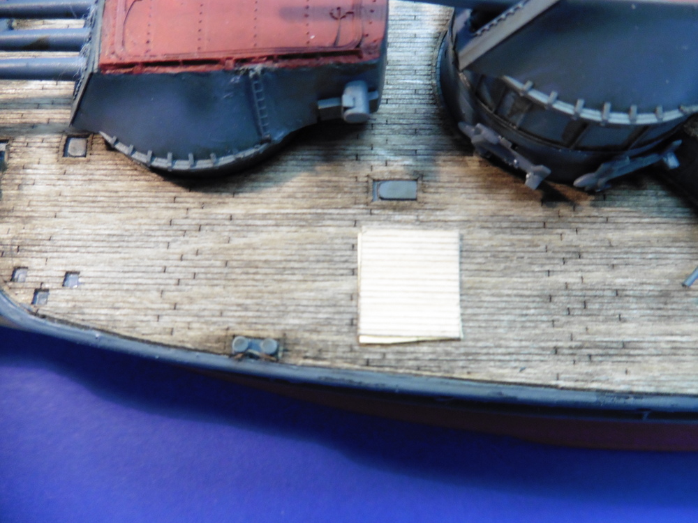

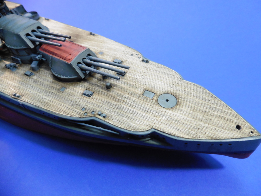

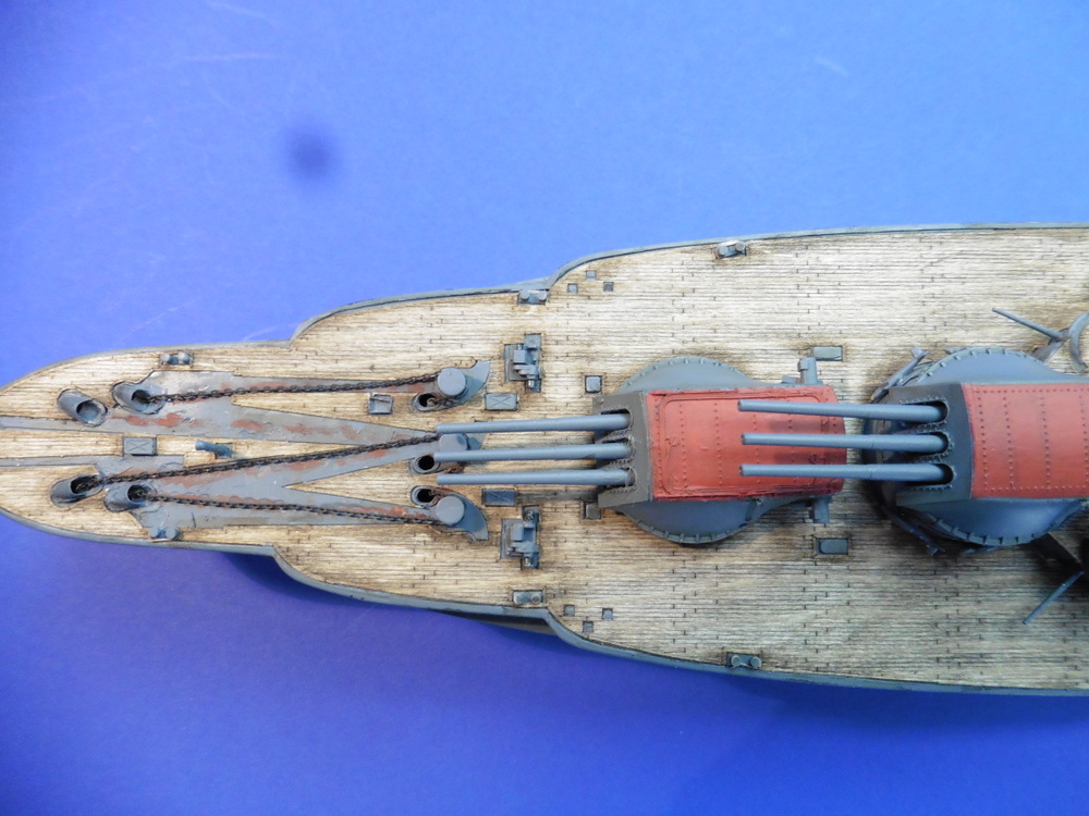

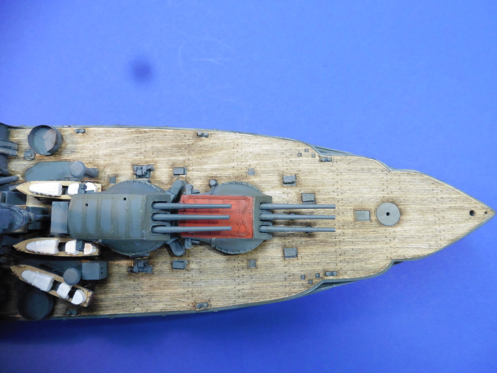

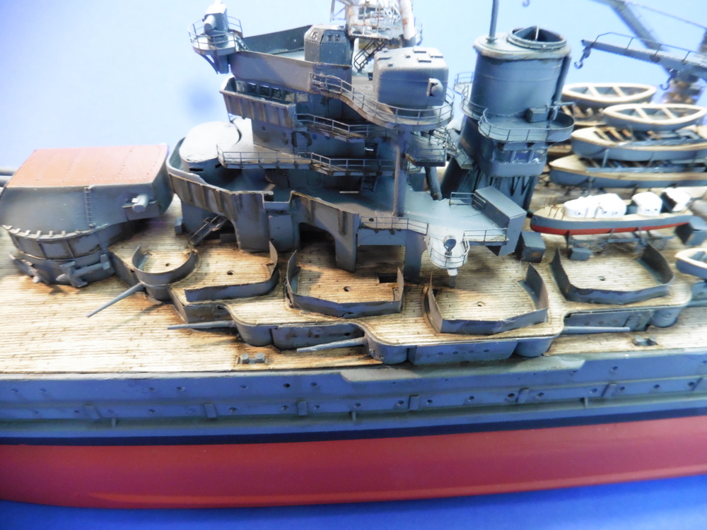

Ich habe dann immer mal so Bilder der Arizona im Netz gesucht . Tja , die sah nicht so aus wie ich sie hier stehen hab . Die grauweisen Türme das Holzdeck wie auch der ganze Rest waren doch schon eher mitgenommen . Besonders das Holzdeck war mir zu hell und zu neu .
Ich habe hier noch ein Dark Wash for Wood mDeck von AK Naval . Den groben Pinsel geschnappt und los gings . Nun ja , Ihr kennt das alle , wenn man nachts noch mal eben schnell was machen will und das geht dann aber voll daneben .
Erst mal kenne ich mich mit dem Wash nicht aus. Das ist die Ausrede...
Nun ja , im Endeffekt sah das so aus als wenn ich beim Oelwechsel was aufs Schiff gekleht habe .
Hab mich dann vorgestern mit Q Tips und Nitroverdünnung auf gemacht das Deck zu reinigen . Und ich finde das Endergebniss doch recht passabel.
Hab mir Bilder zum Schiff angesehen , wie auch den Film PaerlHarbor und dann das Schiff Bild für Bild angeschaut .
Das Deck vorher Das Deck jetzt

Hallo Ralf,
das Deck sieht sehr sehr lecker aus.
Genauso sollte ein Deck sein.
BRAVO!
