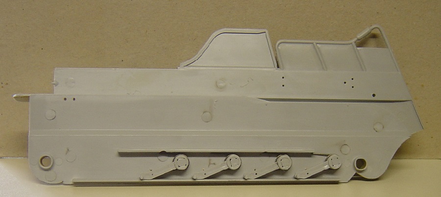

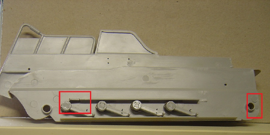

Rätselraten zu Ende, Schwingarme eingebaut.
Rechte Seite
Linke Seite
Die linke Feder stütz sich nur etwa einen halben mm am der oberen Haltelinie ab. Daher vorn ein Stück abgeschnitten und hinten wie angeklebt.
Rechts am Teil dicke Auswerferbuckel an der Klebestelle. :o
Es waren auch Löcher in den Federarmen, aber ich habe wie im Plan die Federn aufgelegt.

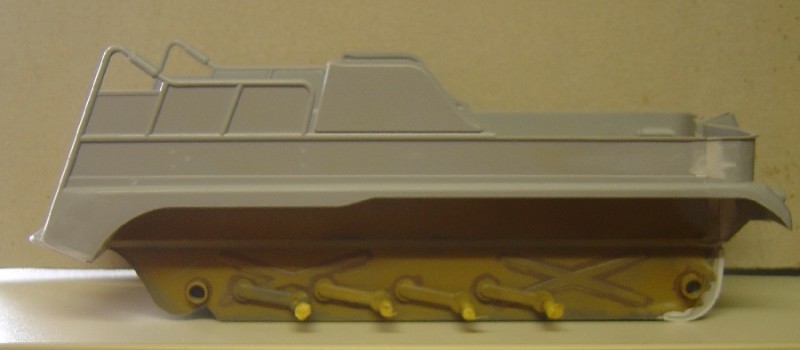

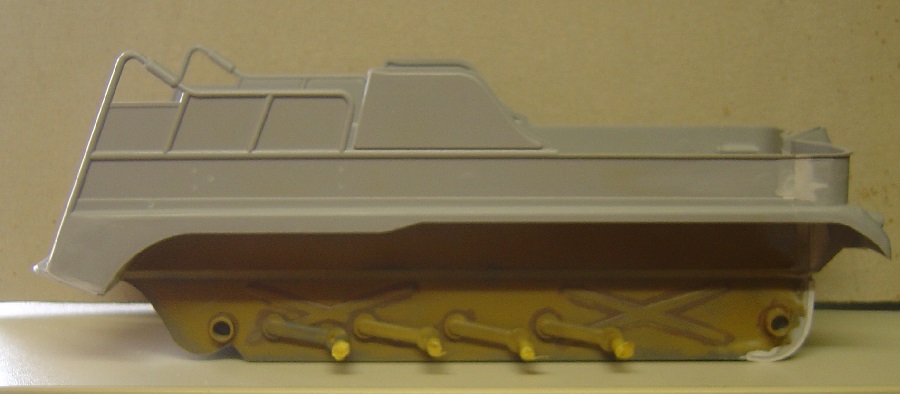

Die Wanne ist nun zusammen,
und alles richtig gemacht!
Das hätte Probleme gegeben. :o
Die Wanne hat sehr gut gepasst, minimalste Spachtelarbeit.

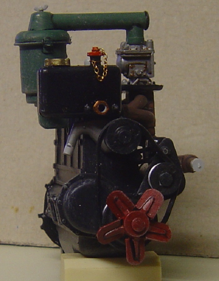

Der Motor sieht etwas krumm und schief aus. Gehört das so, oder ist das nur gesteckt?
Beiträge: 2562
Und es wird noch schlimmer. Der Motor ist jetzt soweit fertig, aber nur mit Color Stop geklebt.

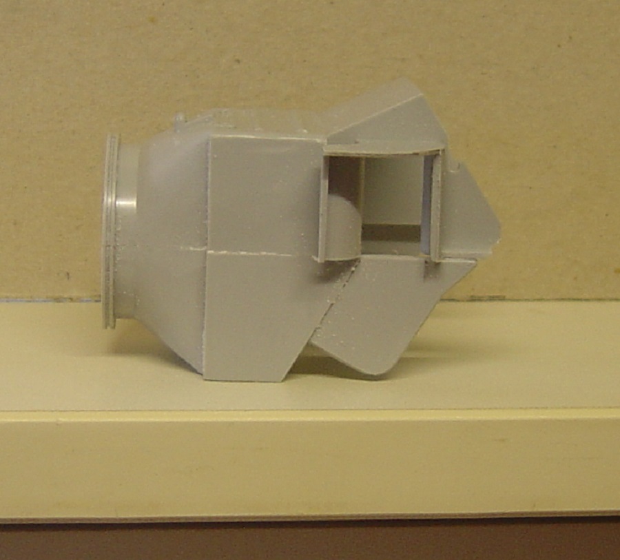

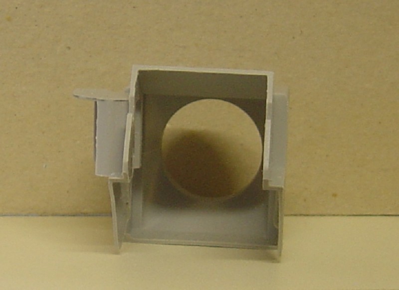

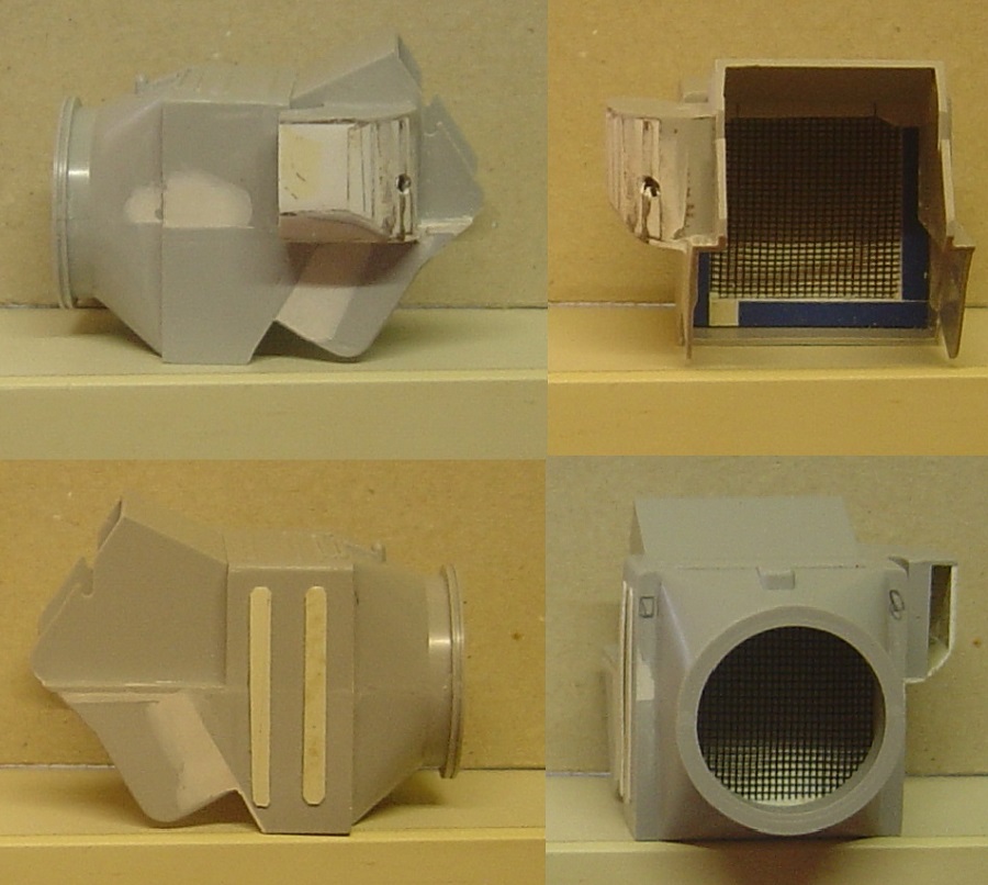

Es geht weiter mit dem Kühler bzw. dem Kühlergehäuse.
Die Öffnung rechts ist für die Fußraumheizung.

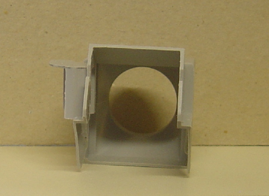

Und das leere Kühlergehäuse

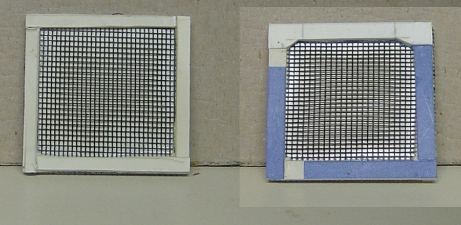

Ein Kühler aus einer Plasteplatte mit Gase ( liegt als Drahtgitter Modellbausätzen bei ) beidseitig beklebt. Und dann auch beidseitig einen Rahmen aus Streifen aufgeklebt.
Die Öffnung der Fußheizung nach hinten verschlossen, auf der anderen Seite Verstärkung Sicken aufgeklebt und den Kühler eingebaut.

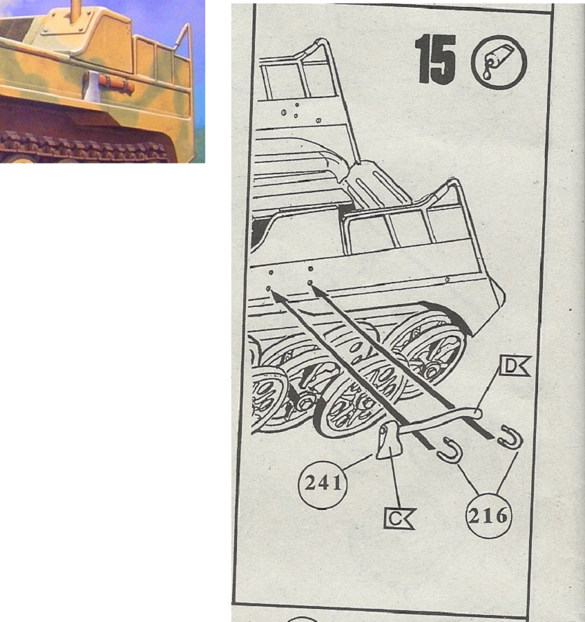

Wenn man sich das Kartonbild anschaut, fällt das Beil bzw. seine Befestigung ins Auge. Das ist natürlich heute nicht mehr zeitgemäß und im Maßstab 1:9 schon einmal gar nicht. Da wüscht man sich einen Ätzteilesatz wie bei der Neuauflage des VW Kübel.

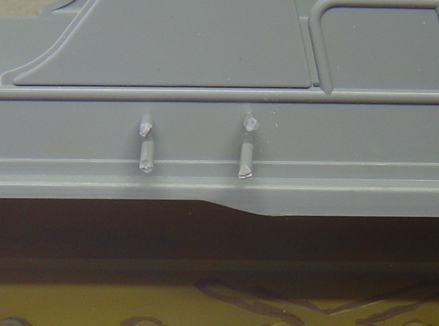

Nur auf Originalbildern habe ich bisher noch kein Werkzeug außen am Kettenkrad gefunden. Daher werden die Löcher mit Giesästen verklebt.

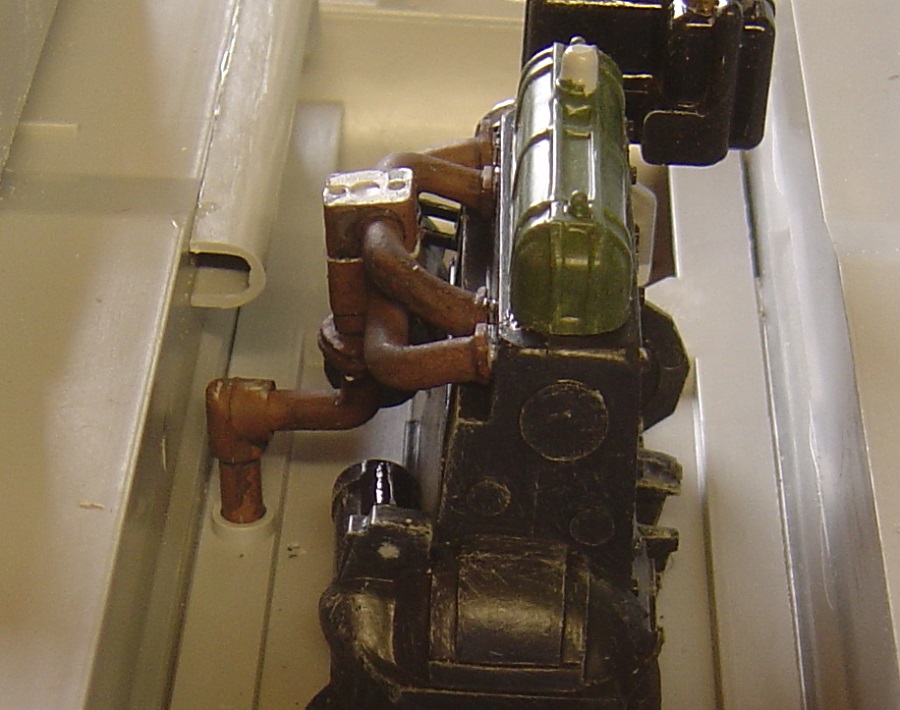

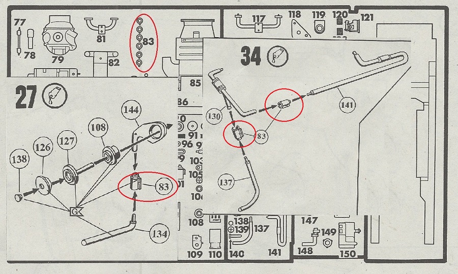

Die Kühlwasserleitungen werden stumpf an das Kühlergehäuse geklebt.
Zur Verbindung der einzelnen Leitungen werden drei Verbinder benötigt ( Teil 83 ). Im Rahmen sind aber sechs vorhanden, also bekommen die Übergänge am Kühlergehäuse auch Verbinder.

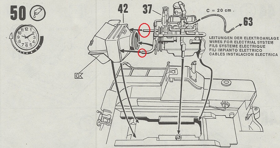

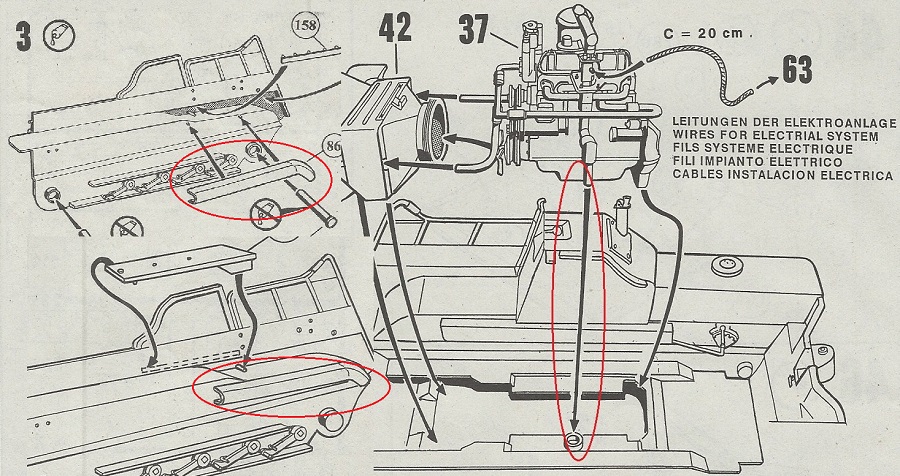

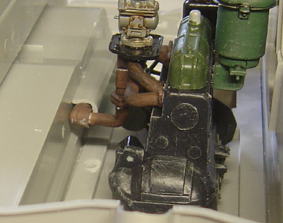

Gleich am Anfang des Bauplanes wird ein Auspuffschutzblech eingeklebt,
und dann der Auspuff in den Boden abgeleitet? :o
Das macht irgendwie Sinn. :lol:
So sieht es besser aus und kommt von der Höhe des Bleches auch dem Original näher.

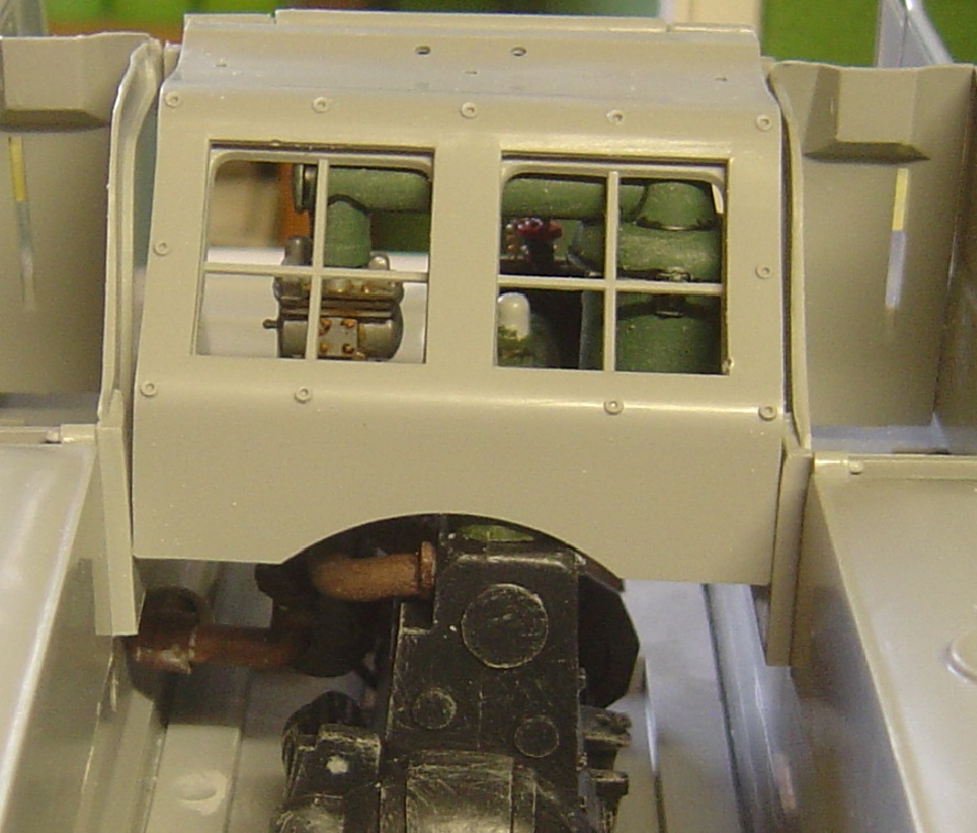

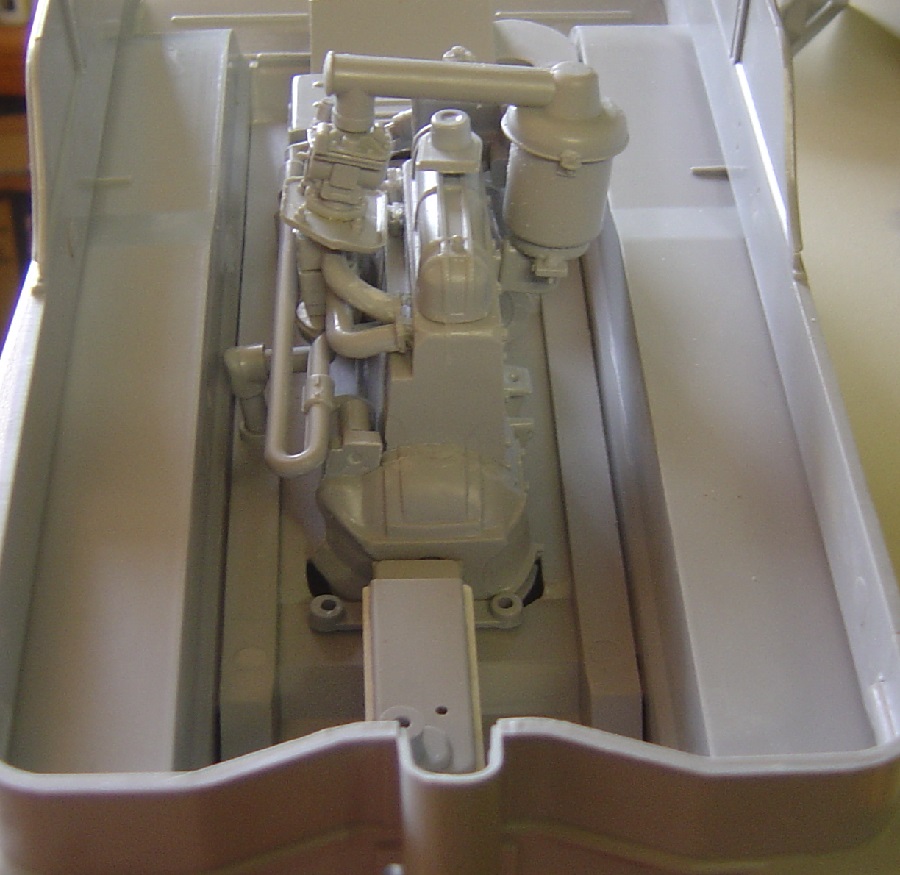

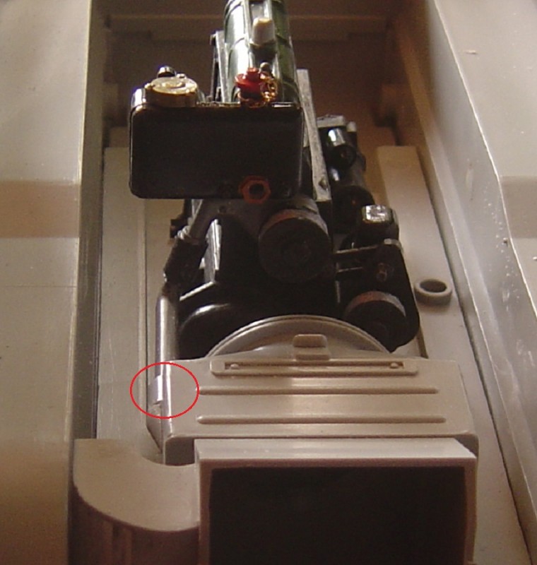

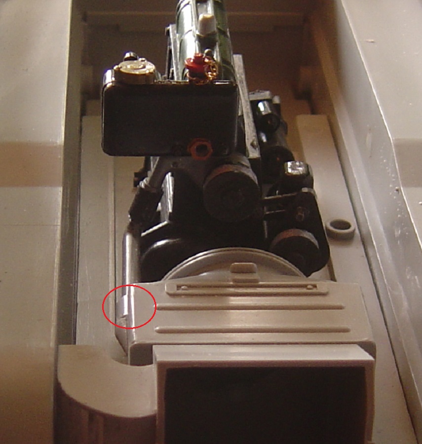

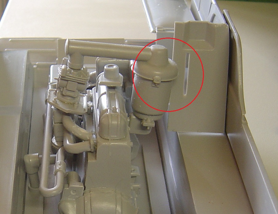

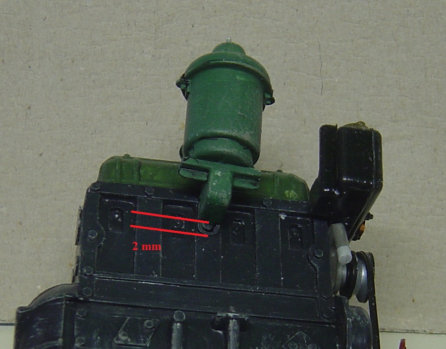

Um den Motor einigermaßen gerade zu bekommen habe ich den Luftfilter zwei mm nach oben verschieben müßen.
Sodas er jetzt gerade aussieht.
Dabei nicht die Höhe aus den Augen verlieren, die Motorraumklappe muß auch noch zugehen. 8-) Tut sie auch, liegt jetzt nur lose auf.
Es wird langsam :P
