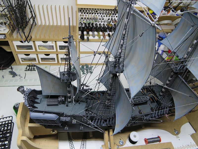

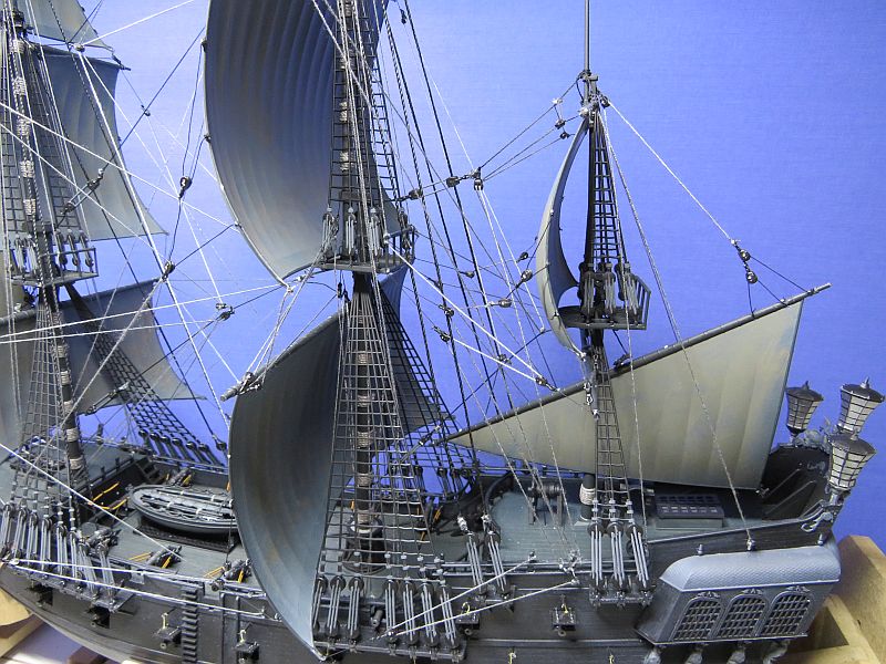

Ich bin wieder mal ein Stückchen weiter gekommen:
Die Klüver sind noch nicht korrigiert; das mache ich erst, wenn ich das Schiff umgedreht habe. Da die Backbordseite noch nicht getakelt ist, habe ich einfach mehr Platz zum Fummeln.
Jetzt bringe ich noch die Segel am Besanmast an und takele diese steuerbords. Dann wird das Ganze umgedreht und die Backbordseite getakelt. Insgesamt ist das ein ganz schönes Gefummel:
Das Schlimmste ist das Anbringen der Segel; da die Klebepunkte sehr klein sind und die Spritzgußsegel ein relativ hohes Gewicht haben, lasse ich die Klebestellen je Segel immer 24 Stunden ruhen. Das funktioniert ganz gut, kostet aber auch Zeit.
Die Takelung der Backbordseite dürfte aber relativ schnell gehen, da ja alle Segel schon am Platz sind und "nur noch" die Leinen anzubringen sind. Sobald das erledigt ist, wird noch die Besatzung angemalt und aufgeklebt.

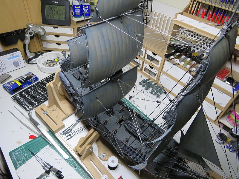

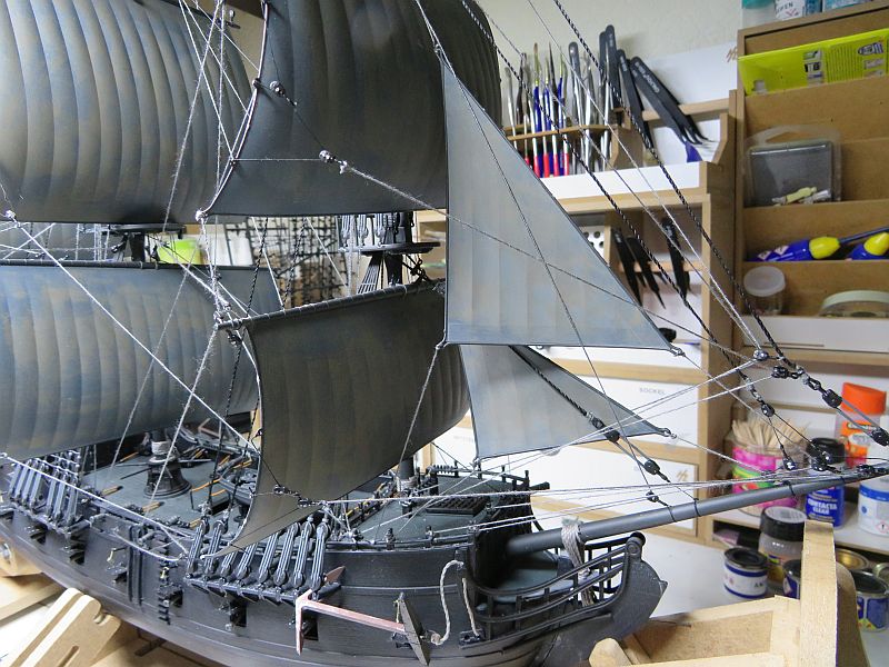

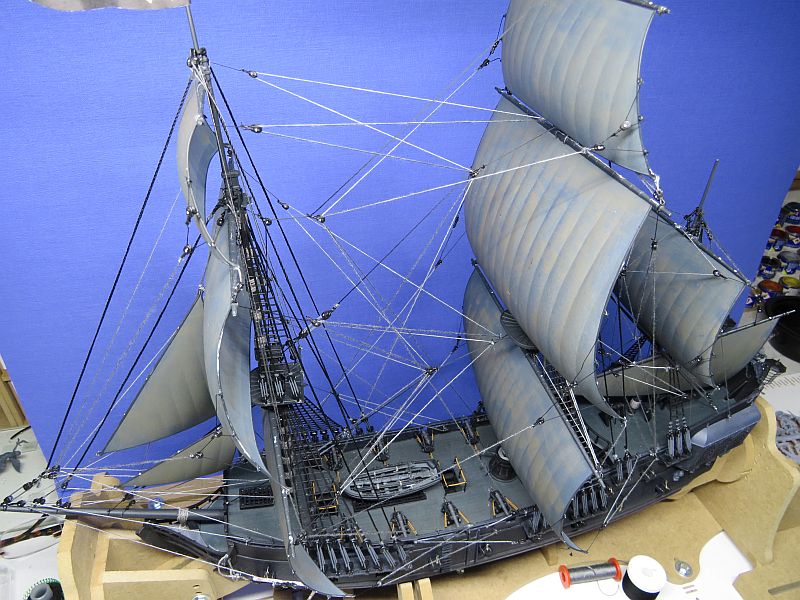

die Steuerbordseite der "Black Pearl" ist fast fertig; es fehlen noch die Wanten am unteren Besanmast, dann wird das Schiff umgedreht:
Ich bereue es immer mehr, mich an die Takelanleitung des Bausatzes gehalten zu haben. So wird z.B. das Anbringen der Wanten vor der Takelung gezeigt, was suboptimal ist. Das habe ich natürlich nicht getan, aber trotzdem sollte man sich die Takelanleitung zuvor genau ansehen und dann nach dem bewährten Prinzip "von Innen nach Außen" vorgehen. Beim Takeln gemäß Bauanleitung kommt man sich selbst ins Gehege.
Zwischen Fock- und Großmast solle noch ein Stagsegel eingehängt werden. Ich überlege ernsthaft, ob ich das noch anbringen soll; da ist inzwischen so wenig Platz daß ich Angst habe, etwas abzubrechen. Im schlimmsten Fall lasse ich es bleiben.
Wie man sieht habe ich die beiden Klüver inzwischen richtig herum aufgehängt, ging besser als erwartet.

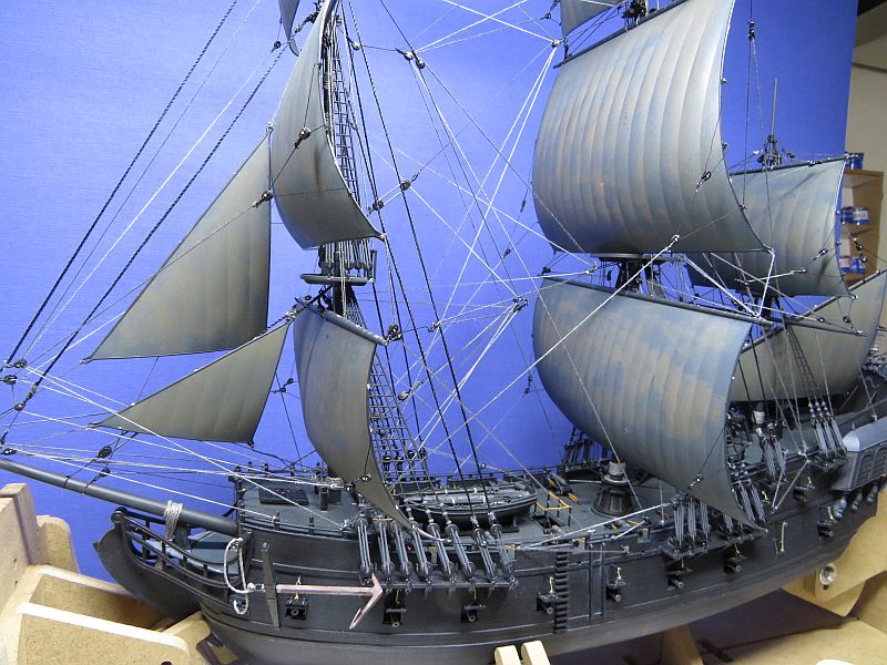

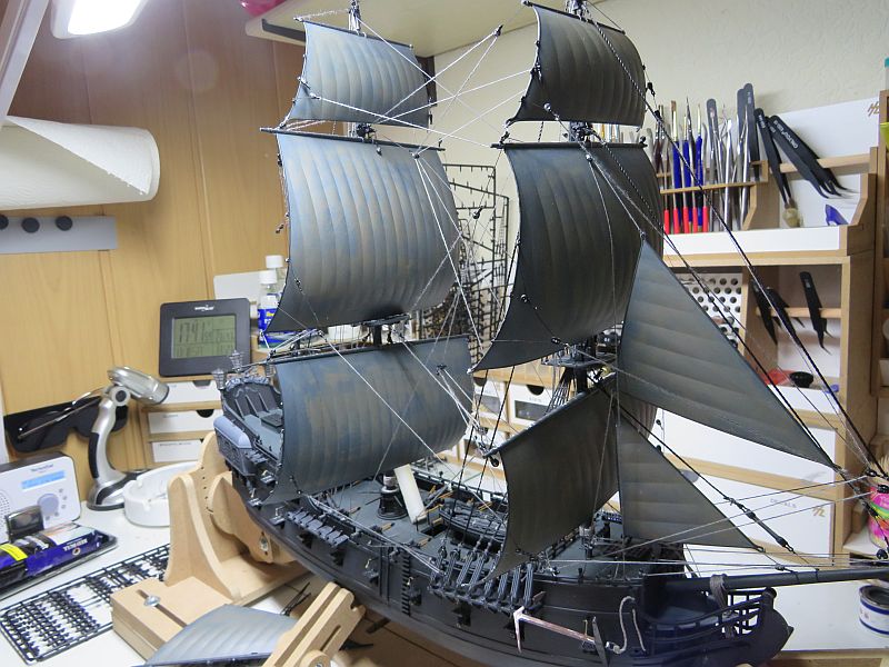

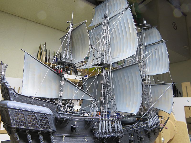

Geschafft, die "Black Pearl" ist getakelt :P ! So sieht sie jetzt aus:
Ein paar Kleinigkeiten fehlen noch, so z.B. die Galionsfigur und das Ruder; aber das ist fix erledigt.
Als Nächstes werden noch ein paar Figuren angemalt, um das Modell etwas lebendiger zu gestalten.
