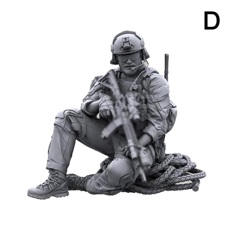

Soderle ... ich hatte da ja noch einen Marine als Passagier.
Die Detailqualität ist super. Eigendlich sind die Figuren von Live Resin. Eine Russische Firma. Der Vertrieb ist auf Grund der aktuellen Geschehnisse gestorben.
Selbige Figuren habe ich aber über China bekommen können. Auf der Packung steht nun Made in China ... also entweder sau Gut kopiert oder der Vertrieb findet nun über China statt ?!
Leider konnte ich mich nicht bremsen und hatte die Beine mit dem Torso schon verklebt , und auch Füsse hat er bekommen .
Die Resin Figur hat fast mehr Teile als der Heli :D Allein die M4 besteht aus 4 Teilen . Der ganze Rest kommt an den Mann.
Habe dann 2 std lang im Netz nach Bildern für die Tarnung der Uniform geschaut. Einige sind so fast nicht zu machen ( Digitaler Flecktarn )
Ich hab mich dann für die Beige / Braun / Grün Version entschieden .
Hab dem guten Mann dann mal Farbe verpasst und so sieht er nun aus
und so ist er dann Platziert
Leider ist das fast rope nicht im Lieferumfang der Figur dabei. Ich habe nun weiße Pflastererschnur genommen . Diese kommt von der Knüpfung und dem Durchmesser sehr gut hin . Muss es nur erst mal einfärben und dann in die passende Form bringen.

Also, dein Camouflage ist wirklich spektakulär….. :respekt: :respekt:

von Simitian
Moin Ralf,
klasse Arbeit bei der Figur :thumbup:

von CaptainMeat
Danke Ihr zwei beiden ... hab bisher ja nicht so ein glückliches Händchen gehabt bei meinen Figuren ..
Diesmal sind keine Nähte da. Das Camo war reines Glück , dass das so geworden ist :D
