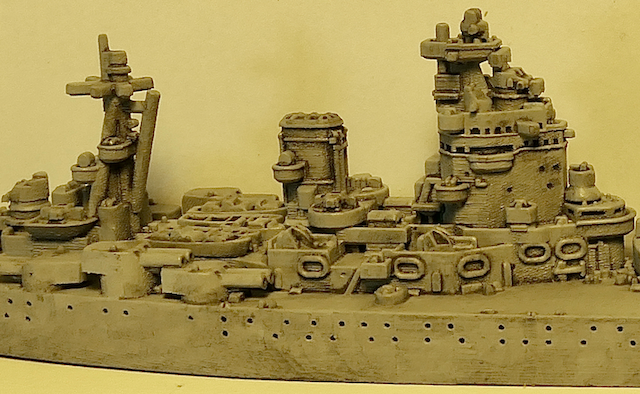

Mittlere Artillerie
Zu den Geschütze der Mittelartillerie: Auch hier habe ich mich bei Zubehör im Massstab 1/700 bedient: Nimmt man einfach 60% der Grösse, dann ist man etwa bei 1/1200. :) Sieht jedenfalls deutlich besser aus als die klobigen Originale aus Plastik aus. Desweiteren sind schon erste Verfeinerungen bei den Beibooten zu sehen...

Beiboote und Geländer
Die nächste herausfordernde Fingerübung war das Verfeinern der Beiboote. Wieder mit Einzelteilen aus 1/700er Ätzteilsets bewaffnet, habe ich mir Fenster (z.B. aus Treppen), Rettungsringe, Belüftungsrohre, Schornsteine, Steuerräder und Ruder zusammengebastelt:
Während der Rohling im Zustand 1942 geschlossene Abschrankungen zur Begrenzung der Decks aufweist:
...musste ich diese für die 1941er-Version durch offene Geländer ersetzen. Hierfür konnte ich auf 1/1250 Elemente von Tom's Modelworks zurückgreifen. Für die Treppenaufgänge habe ich mich am Titanic 1/1200-Set des selbigen Herstellers bedient.
Das Ganze sieht im Moment vielleicht ein bisschen schäbig aus, da der erste Anstrich auf Grund des dauernden Rumhantierens wieder am Abblättern ist - abert Gepinselt wird abschliessend ja noch!

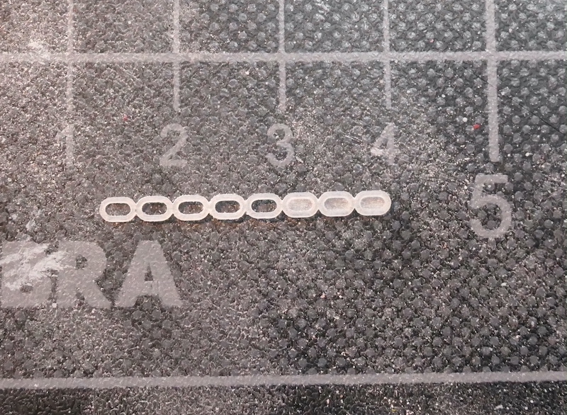

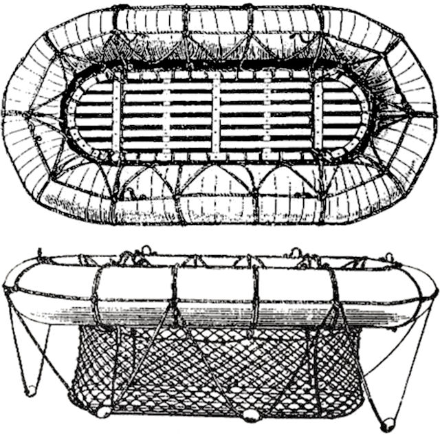

Carley Floats
So sehen die Rettungsinseln am Rohling aus:
...und so die Standardrettungsinseln der Amerikaner und Briten original auf der Rodney:
...und als schematische Skizze:
Zum Glück gibt es bei shapeways alles Nützliche und Unnötige - so auch Carley Floats im Massstab 1/1200. Also habe ich die Strukturen am Schiff weggeschabt, den Plastikboden der 3D-Drucke weggeschliffen und durch Radarantennen im Massstab 1/700 ersetzt und fertig ist das Mini-Float:
Hier das vorläufige Ergebnis. Möglicherweise ergänze ich sie noch um Paddel und zusätzliche Halteleinen. Man soll ja nicht untertreiben.
