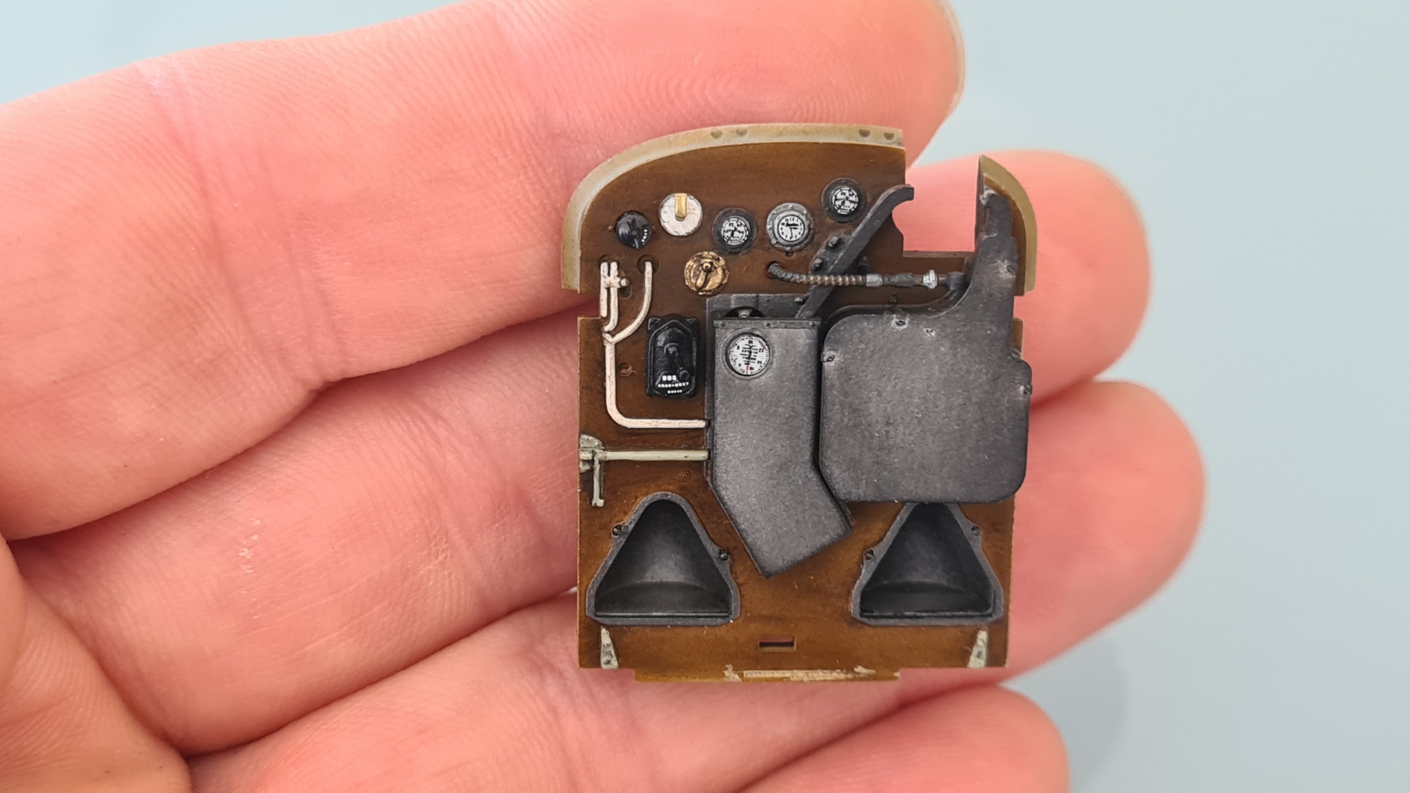

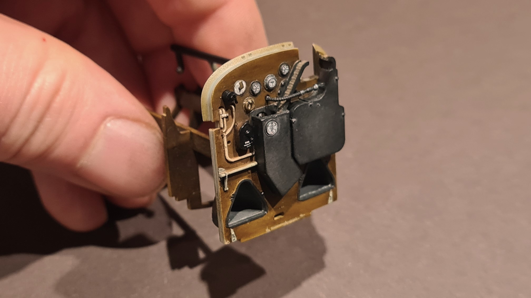

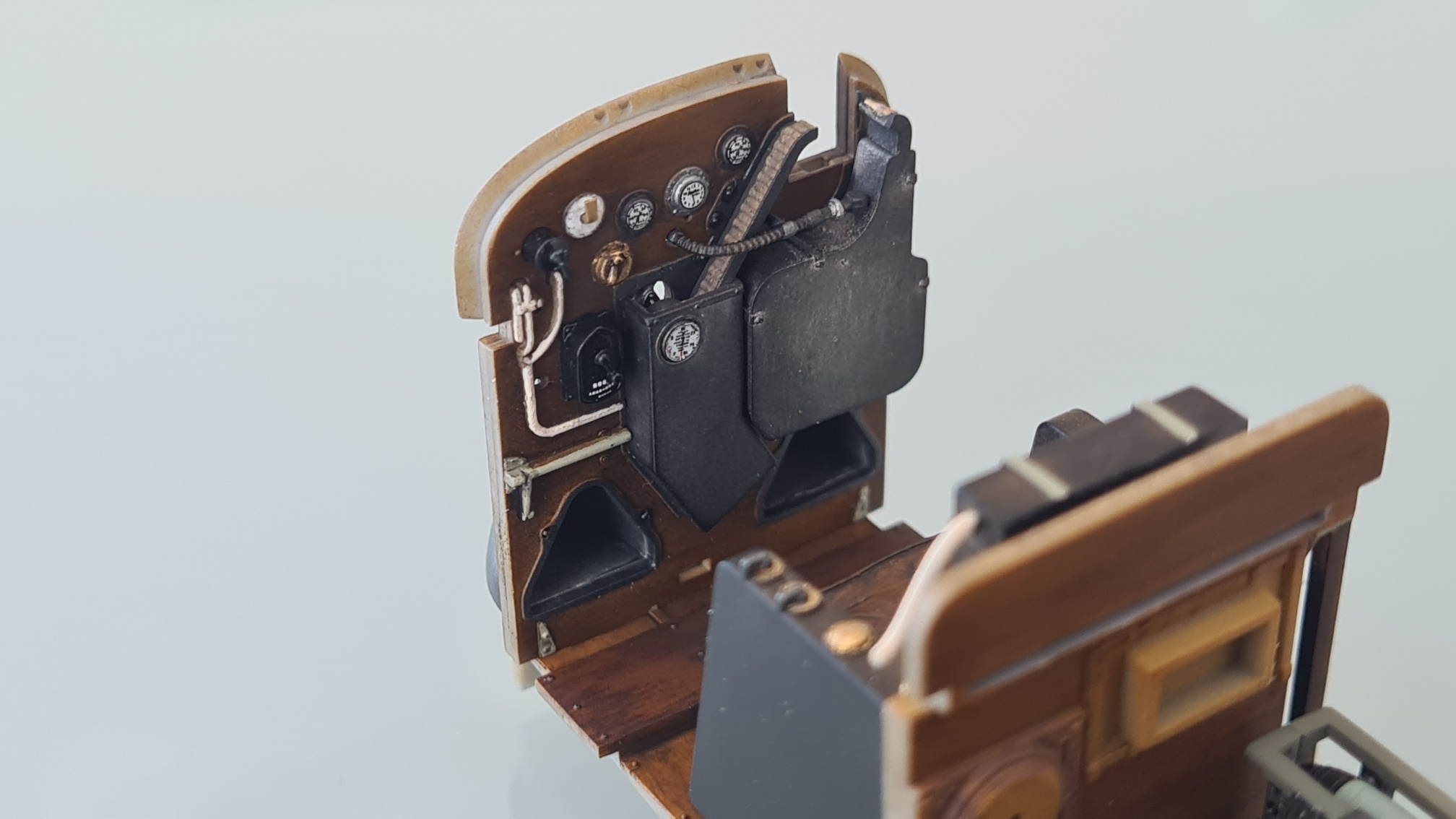

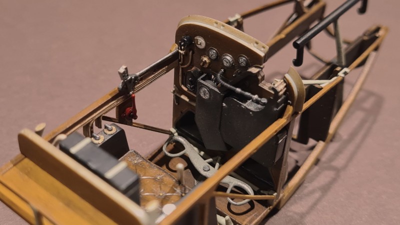

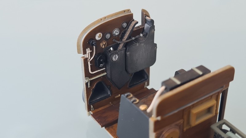

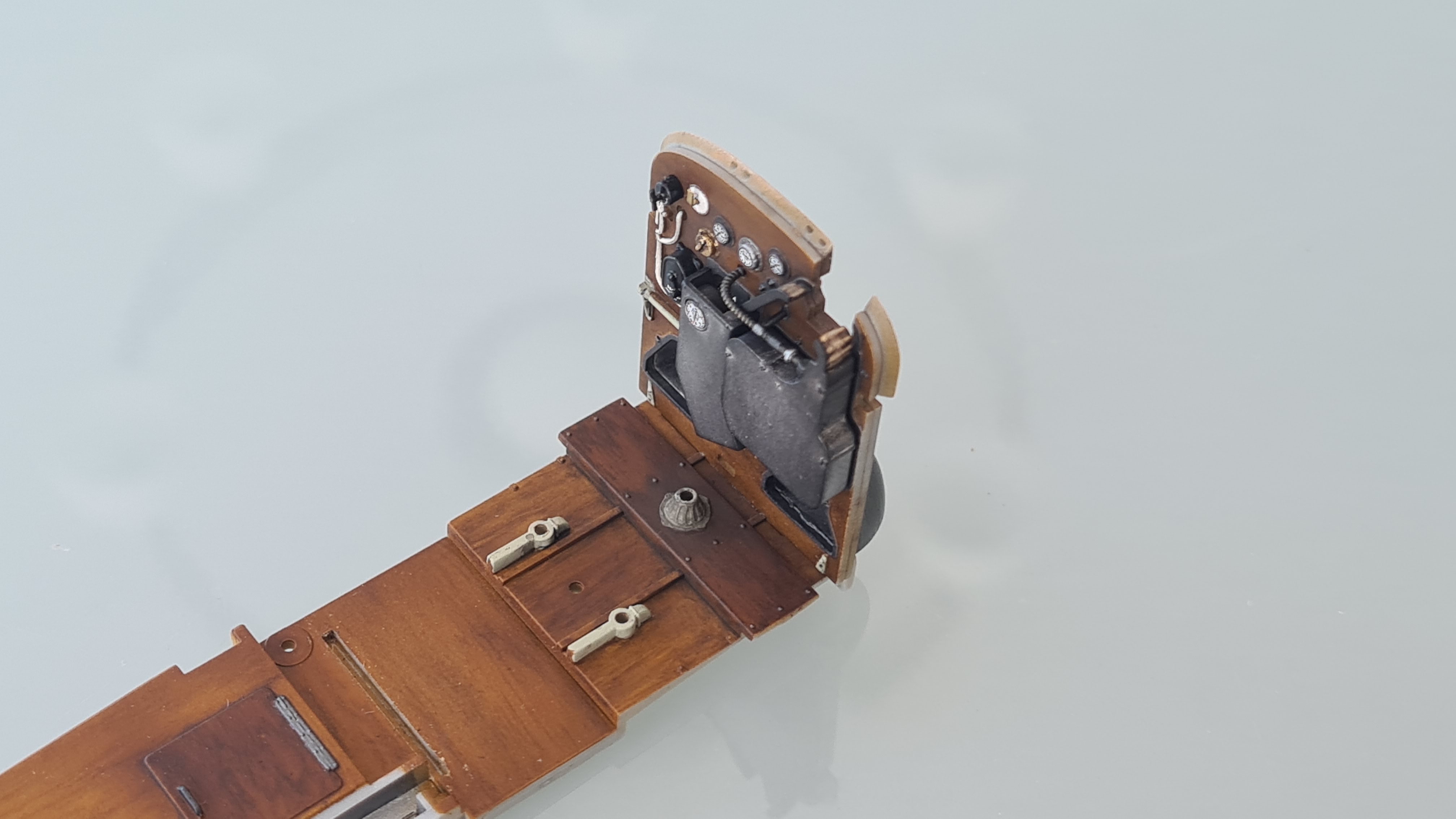

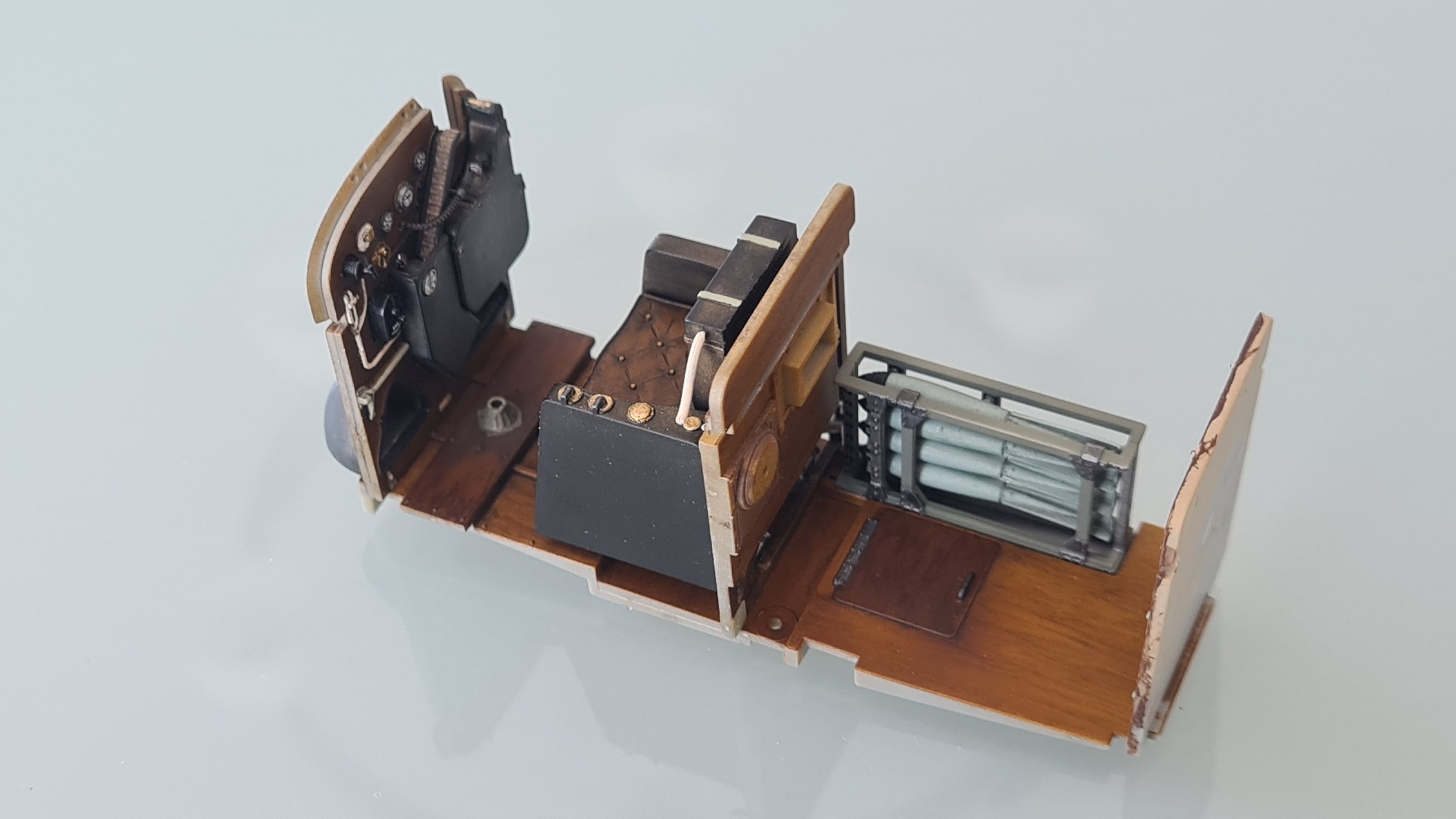

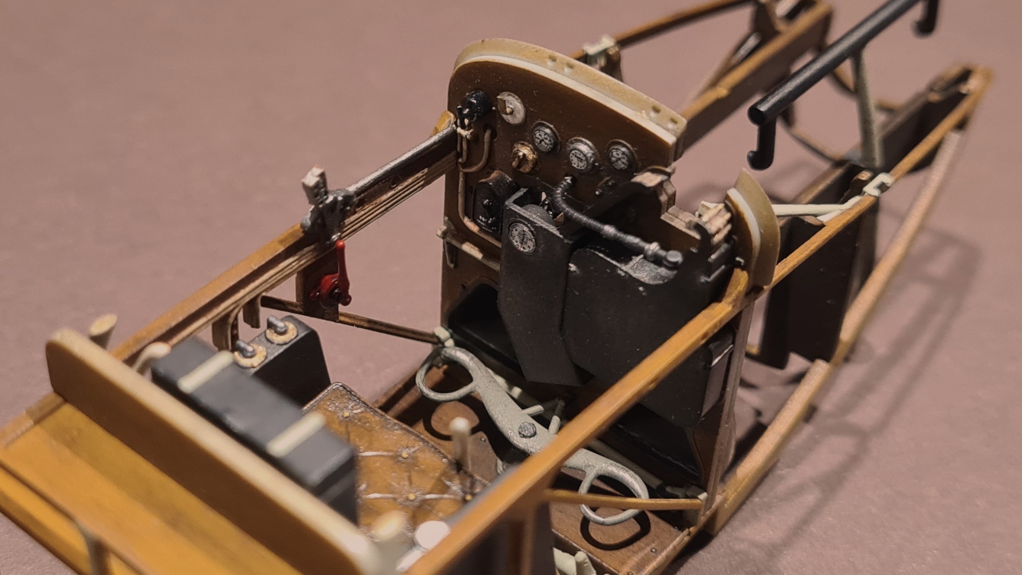

Heute nur ein kleines Update. Das Instrumentenbord wurde fertiggestellt. Die Anzeigen bekamen ihre Decals und wurden mit Klarlack versiegelt, so dass ein Glasscheibeneffekt eintritt. Hinzu kamen noch der Zündmagnet und die Ölpumpe. Für beide gab es tatsächlich auch noch Decals. Leerer Patronengürtel und gefüllter Patronengürtel wurden angedeutet (das LMG 08/15 wird später dazwischen sitzen).
Der kleine Ventilhebel in Messing links oben gehört nicht zum Bausatz. Dass es überhaupt ein Ventil ist, sieht man nur auf der Rückseite. Ich denke, dass es sich um einen Teil des Brennstoffsystems handelt. Ähnliche Ventile gab es auch bei der Stahltaube. Ich habe ein Stück Messingröhrchen genommen und die Hebelseite einfach platt gedrückt. Für die Fotos wurden die Teile nur gesteckt.
Bald gehts weiter.
Gruß Rafael

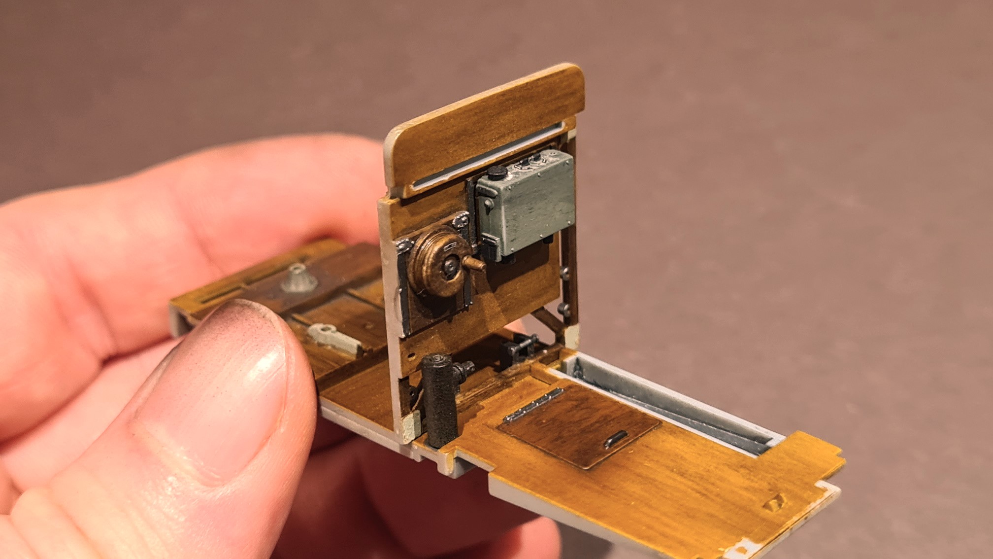

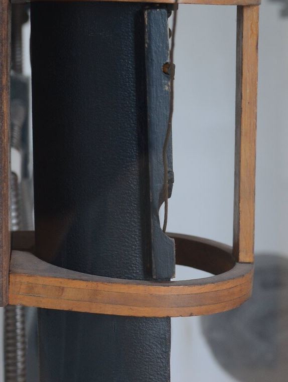

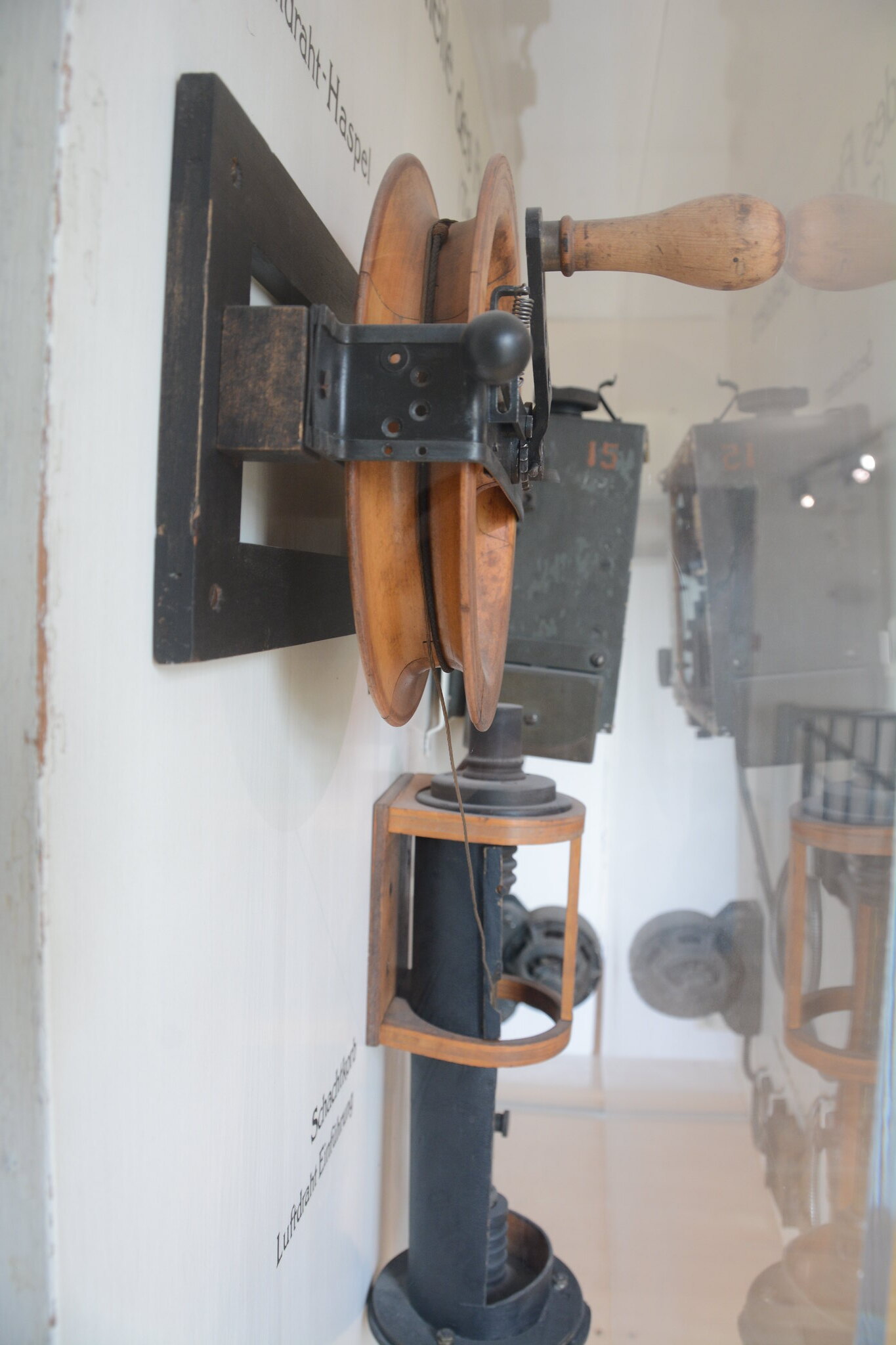

Vielleicht fange ich mit dem Telefunken-Gerät an, bei dem ich lange nicht wusste, wie es überhaupt zu gestalten ist. Wir befinden uns in den ersten Tagen des ersten Weltkriegs und Funkgeräte, wie wir sie kennen, gab es damals noch nicht. Dennoch war es möglich, von den Flugzeugen aus zu senden (nicht zu empfangen!). Dazu wurde ein langer Draht, mit einem Gewicht beschwert, während des Flugs über eine Winde abgerollt, sozusagen die Sendeantenne. Das Gerät hieß Telefunken AFS35. Im Internet findet man hierzu fast keine Informationen. Überhaupt keine Informationen habe ich zur Winde, der Verkabelung usw. gefunden. Nun war ich im Sommer in München und habe bei der Gelegenheit auch die Flugwerft Schleißheim besichtigt. Und dort kann man die Originalteile bewundern.
Tubus Material.jpg (42.51 KiB) 4063 mal betrachtet
Wen es im Detail interessiert, mag sich bitte meinen Beitrag im ww1aircraftmodels-Forum anschauen. https://forum.ww1aircraftmodels.com/ind ... ic=13449.0

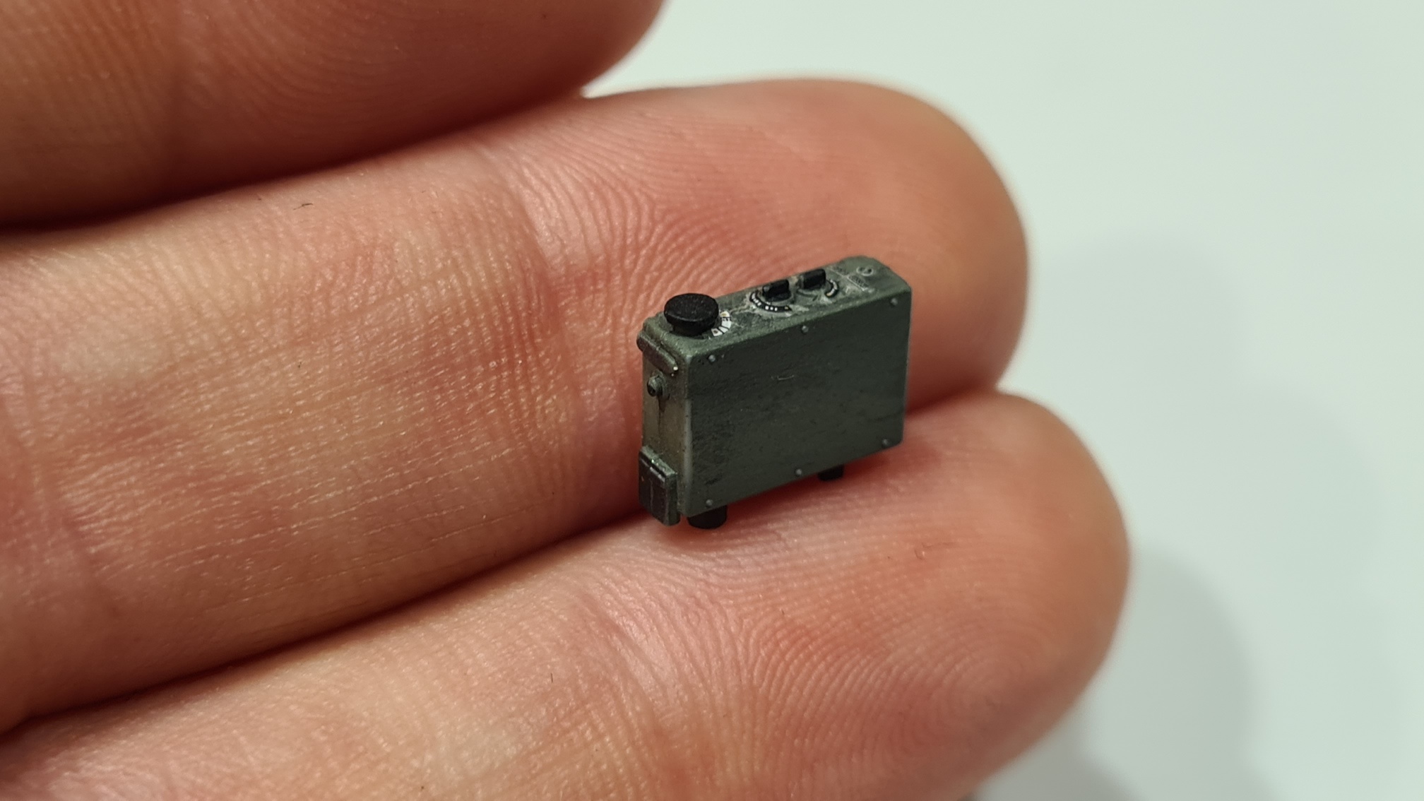

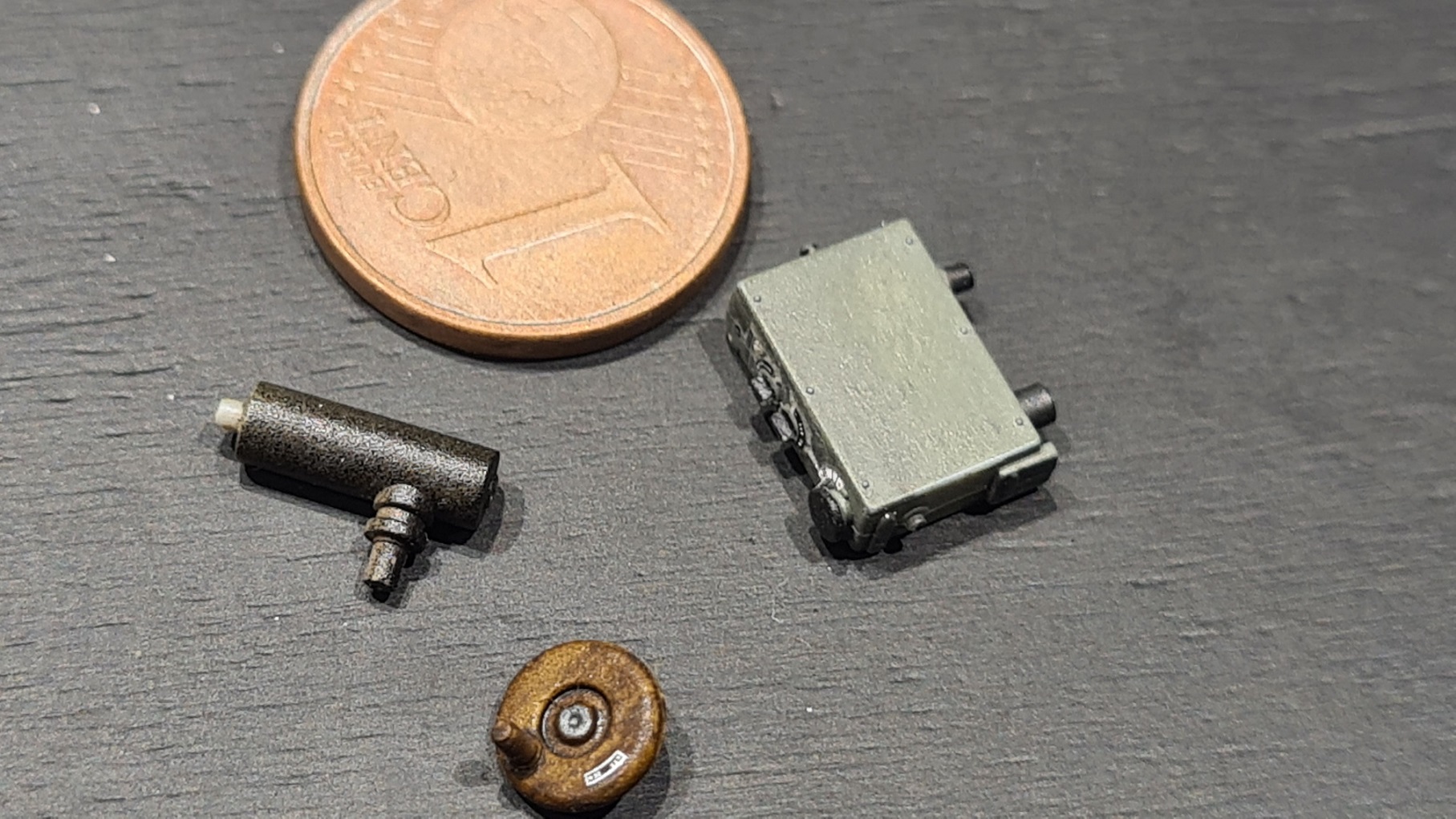

Hier ein paar Bilder von meinem Funksender. Noch fehlen die Kabel. Die kommen erst, wenn die Verbindung zur Bodenplatte erfolgt.
Vielleicht noch eine Bemerkung zum "Tubus". In der Bauanleitung wird das Ding einfach "cardboard tube" genannt, also Pappröhre. Und man sollte es lederfarben/braun bemalen. Passt nicht. Es ist irgendwie krisselig glänzend, siehe Foto oben. Meine Lösung: Dunkelgrau gesprüht und dann mit minimalem Druck (derart, das kleine Tröpfchen und kein Nebel entsteht) mit Tamiya X1 schwarz besprüht. So kommt ein gewisser Schimmer zustande, auf dem Bild aber nicht so gut zu sehen.

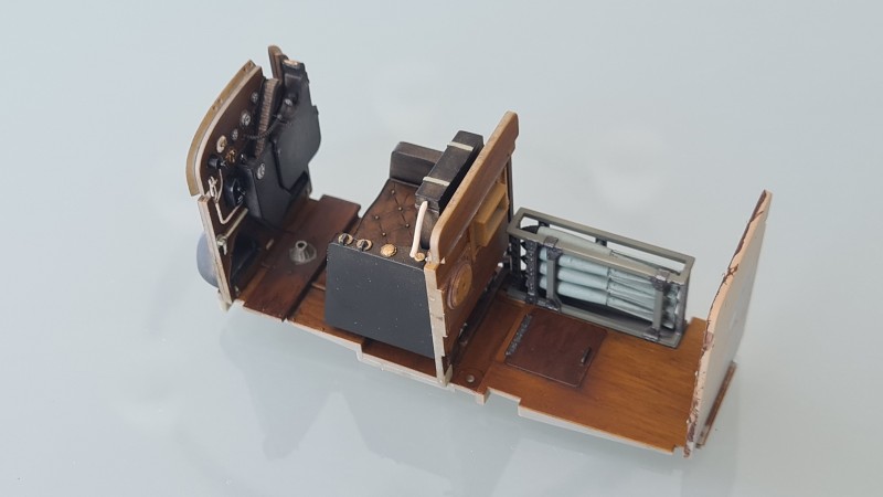

Provisorisch zusammengesteckt:

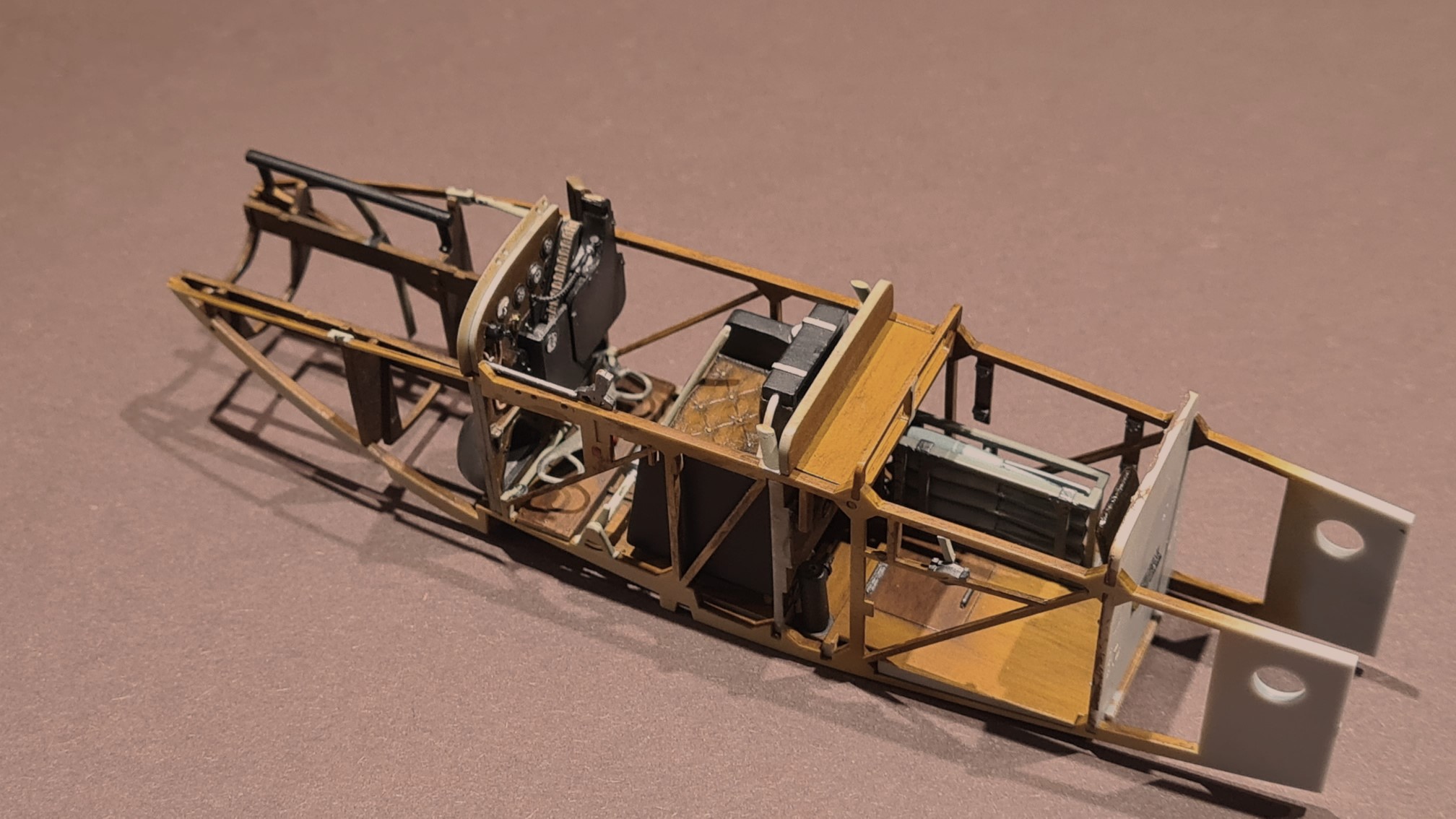

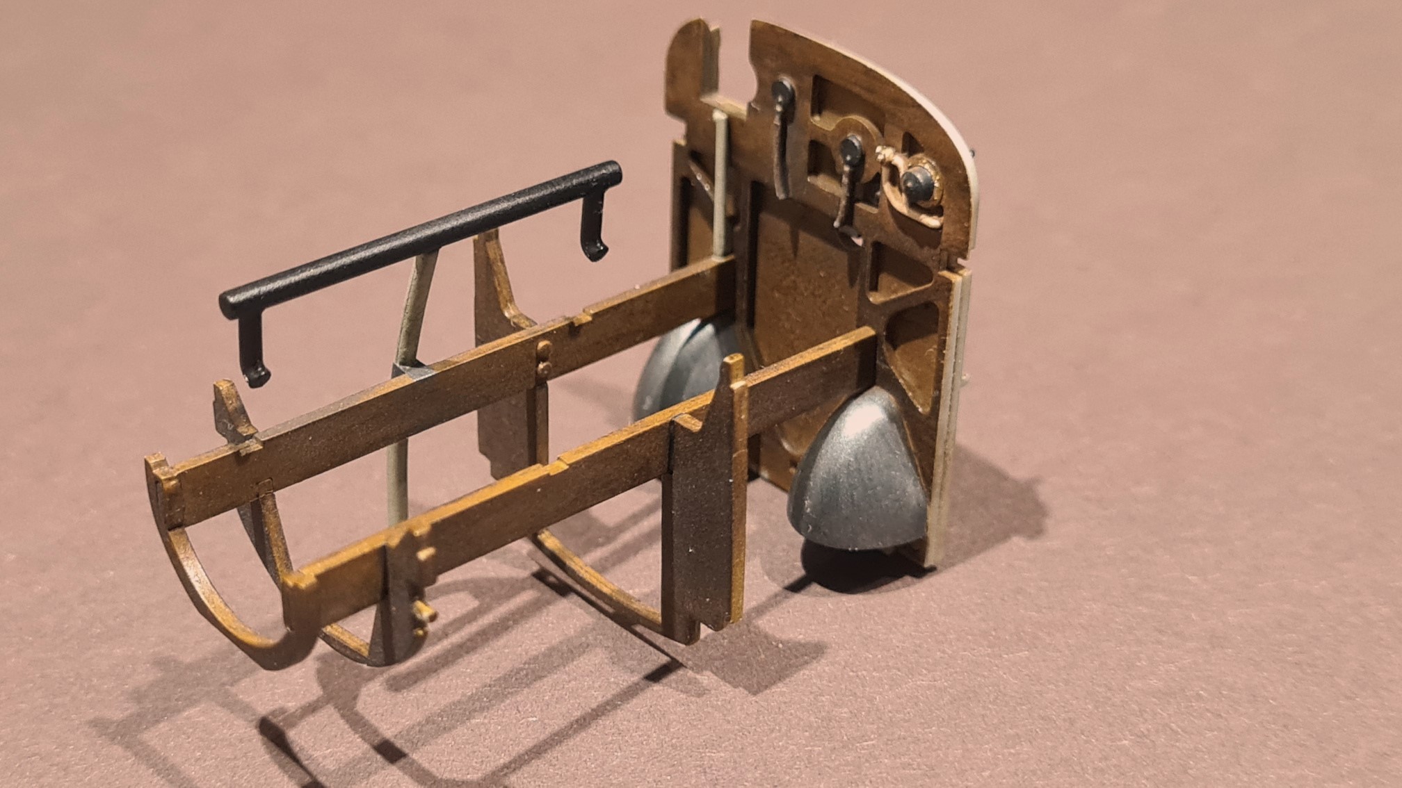

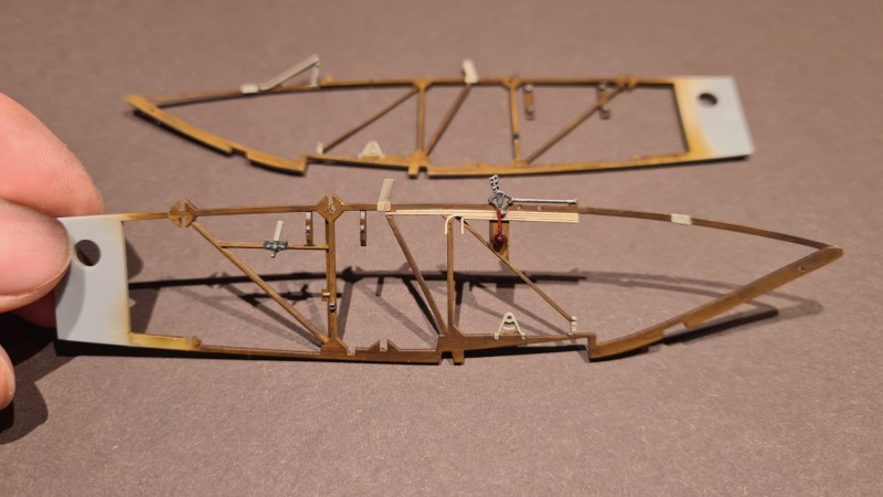

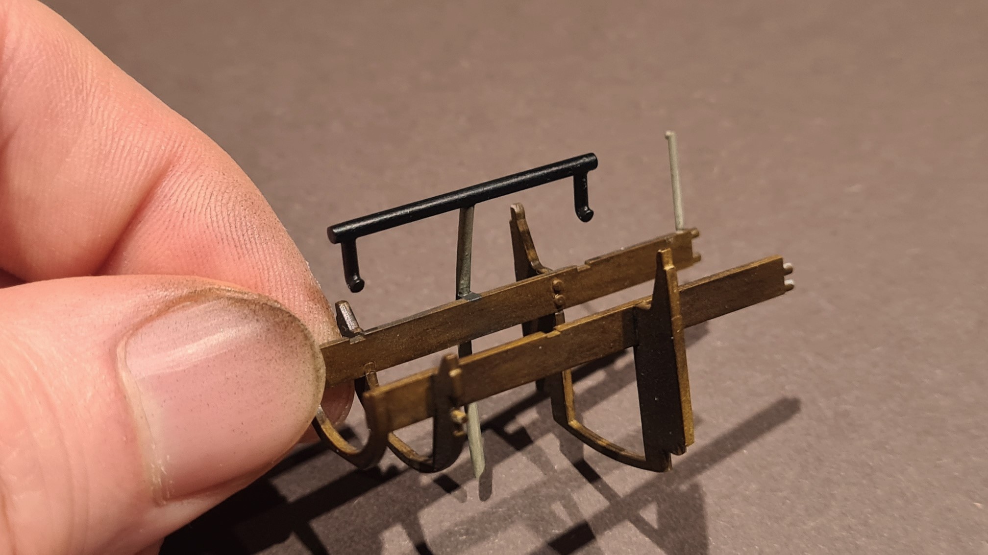

Hier das zusammengebaute Stützgestell für den Motor,
angesteckt an die Firewall, die eigentlich nur eine Holplatte war. Unten die Metallausbuchtungen für die Füße:

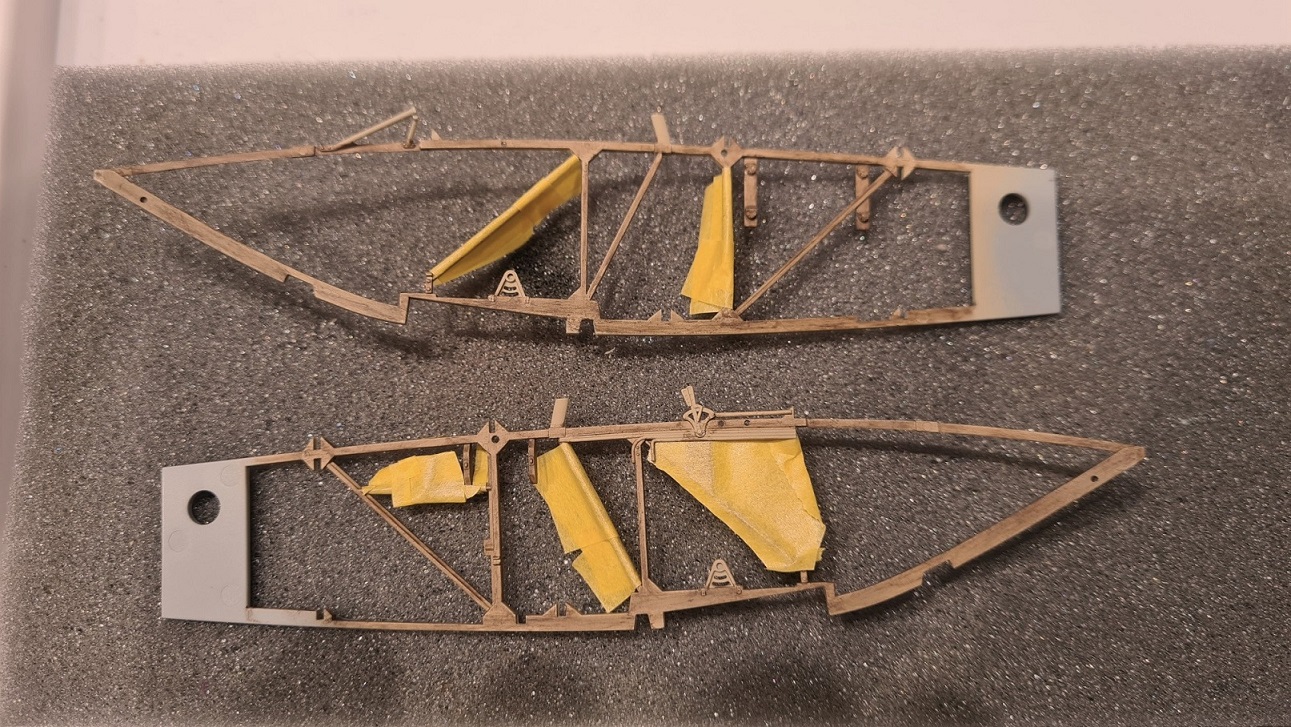

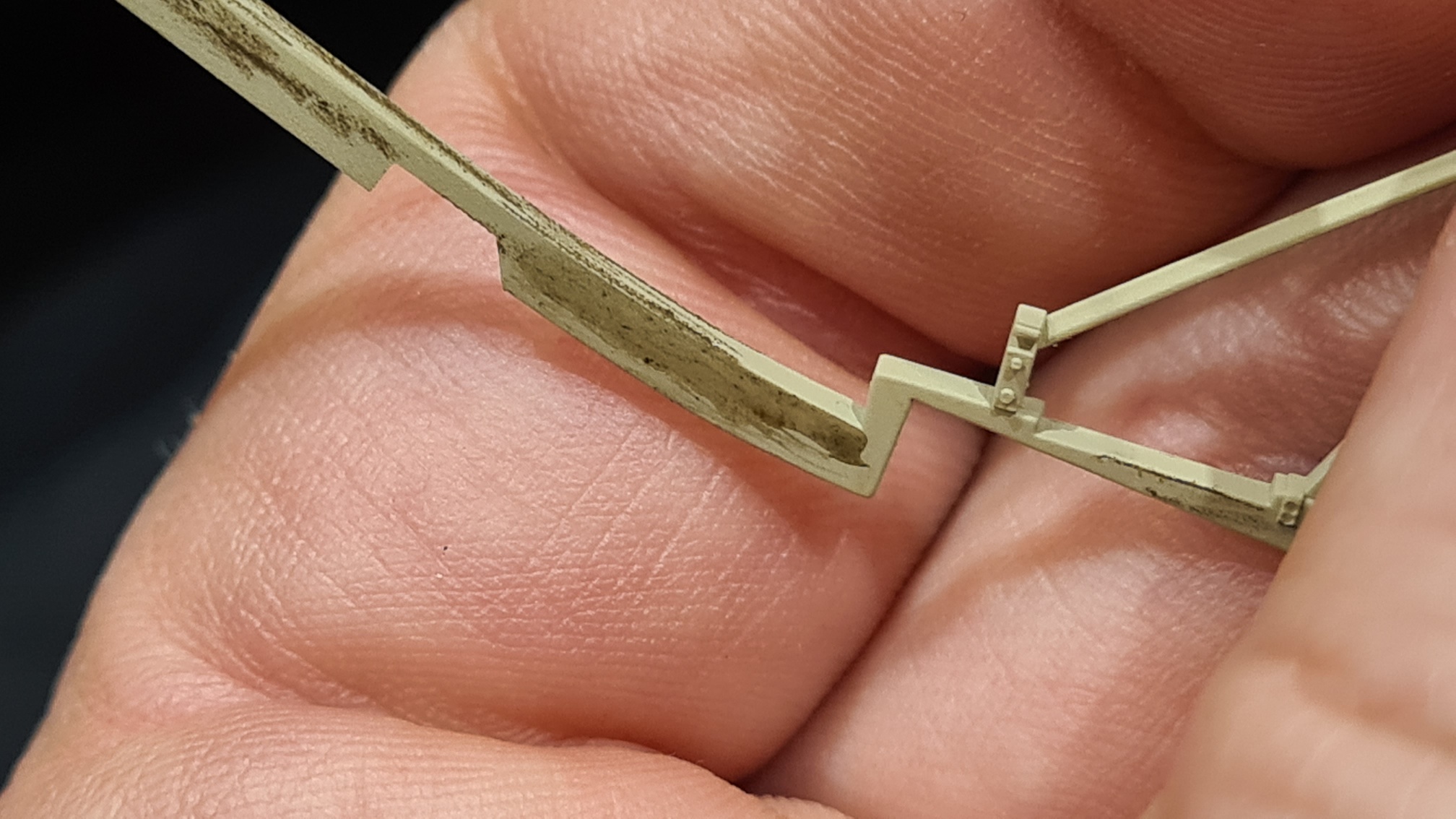

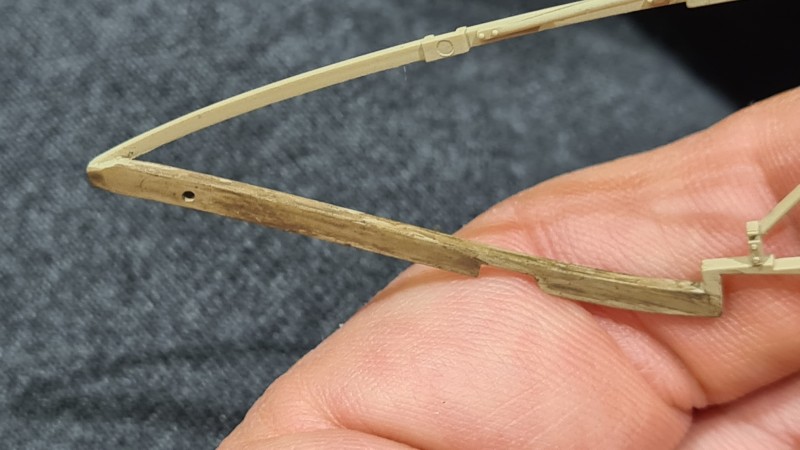

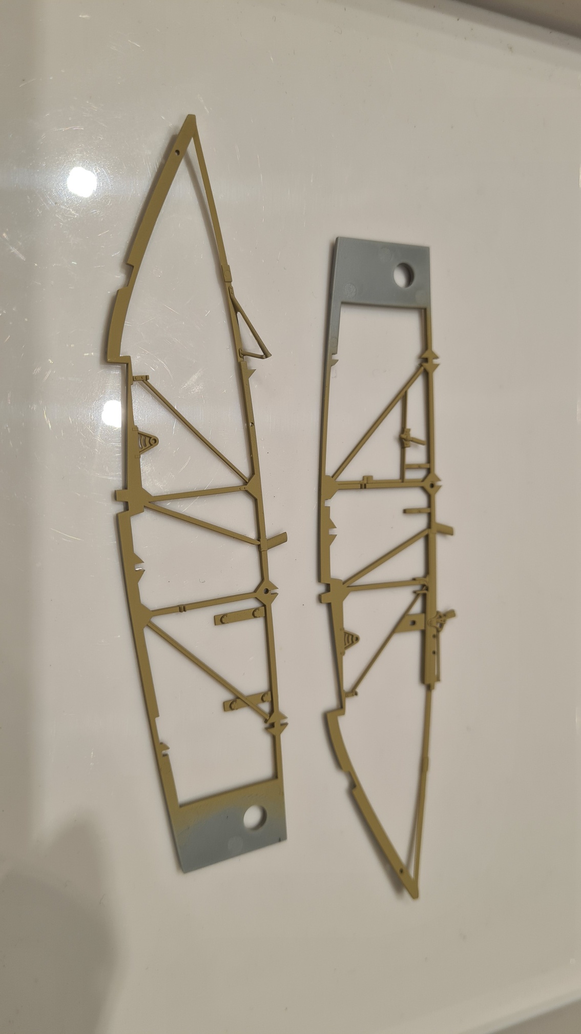

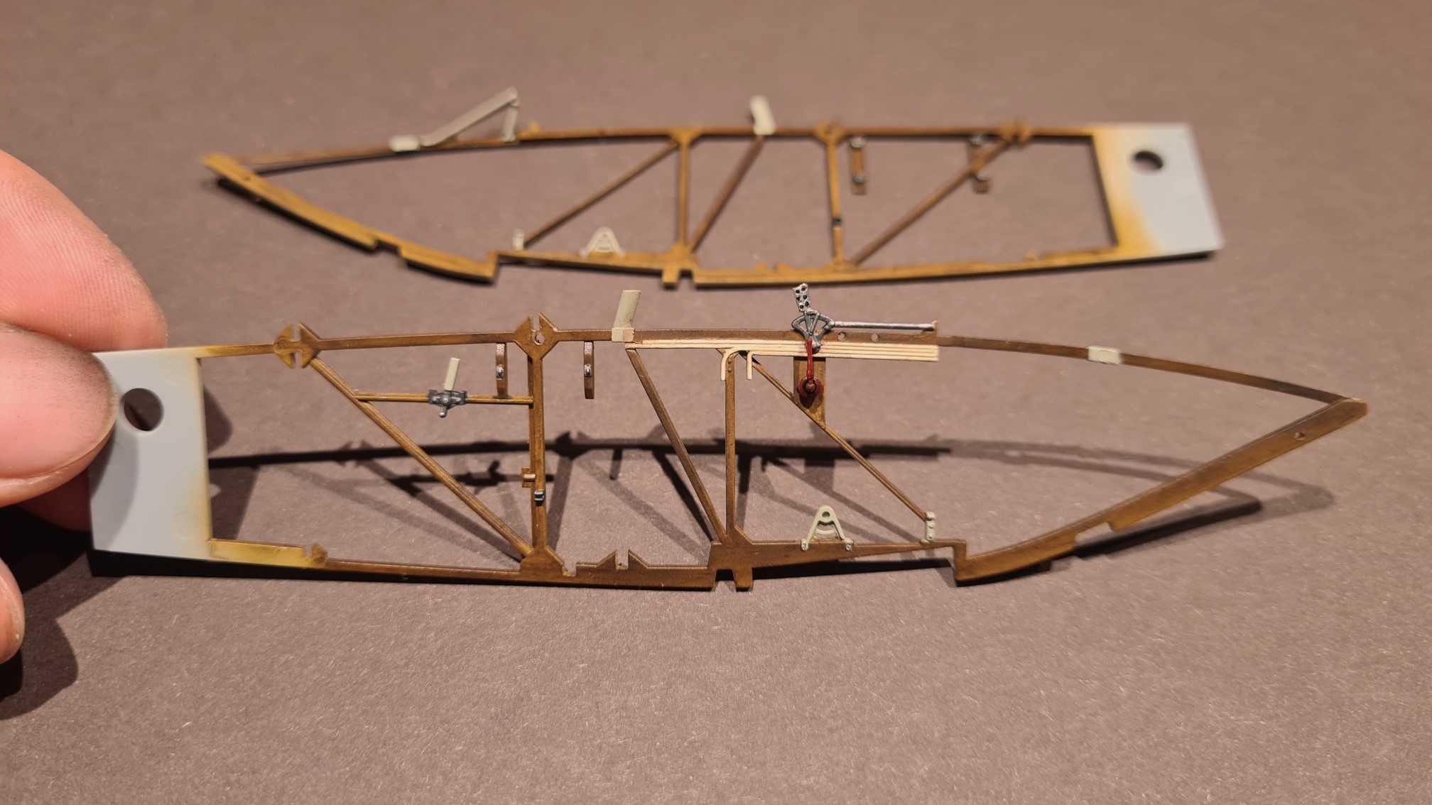

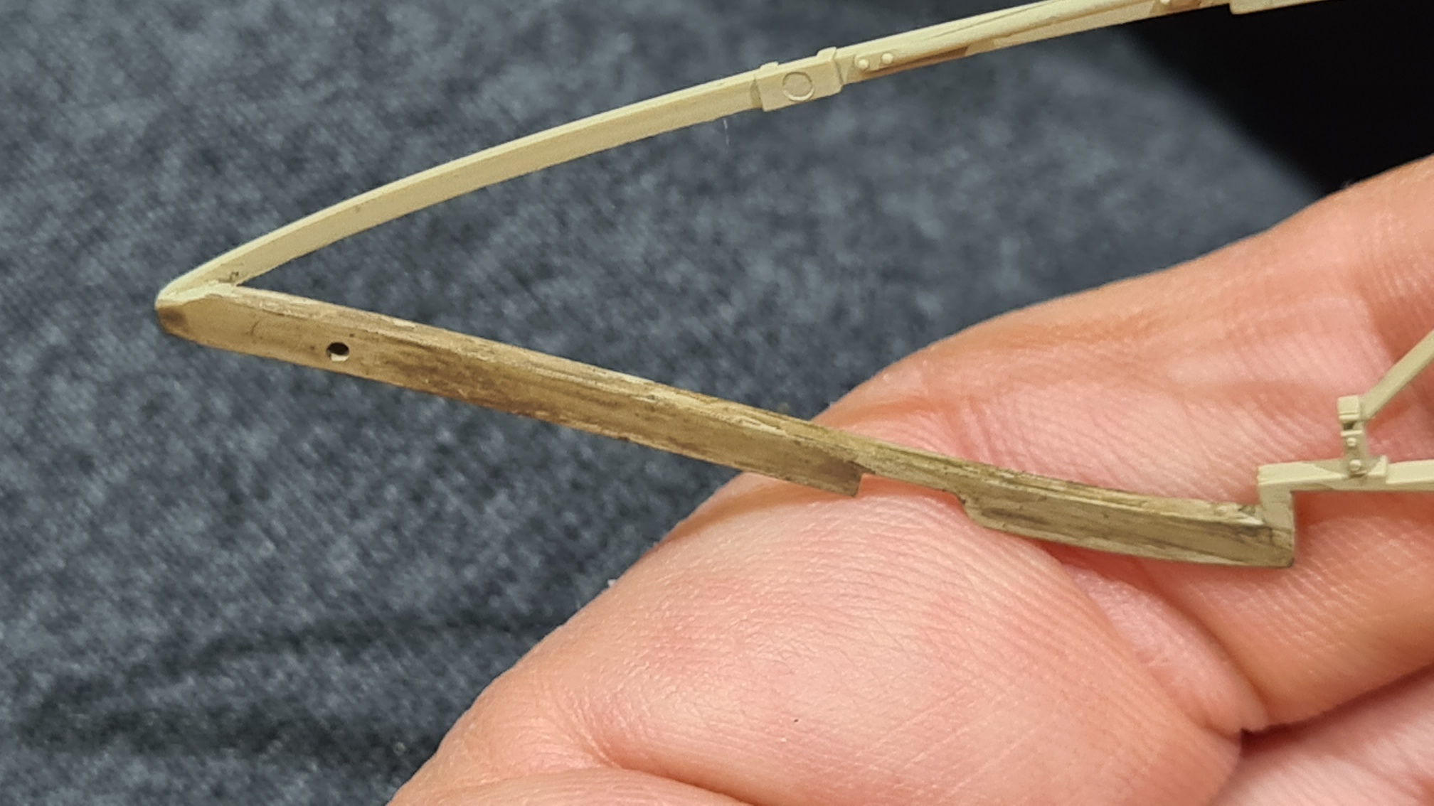

Die gesamte Rahmenkonstruktion des Flugzeugs war aus Holz. Also machen wir Holz, wie schon zuvor in diesem Baubericht mit Aquarellbuntstiften. Also zuerst in einem hellen Braunton, z.B. Tamiya XF57 vorsprühen, mit Aquarellbuntstiften bemalen. Mit einem feinen angefeuchteten Pinsel verwischen.
Danach mit Klebeband Stellen, die heller werden sollen (nicht jede Holzlatte sieht gleich aus), abkleben.

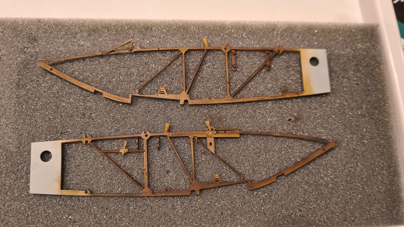

Mit Tamiya Clear Orange X26, etwas abgetönt mit Tamiya black X1 (1-2 Tropfen schwarz auf 10 Tropfen orange) einsprühen. Maskierband entfernen und nochmal einsprühen. Nach dem Trocknen einmal mit mattem Klarlack überziehen:

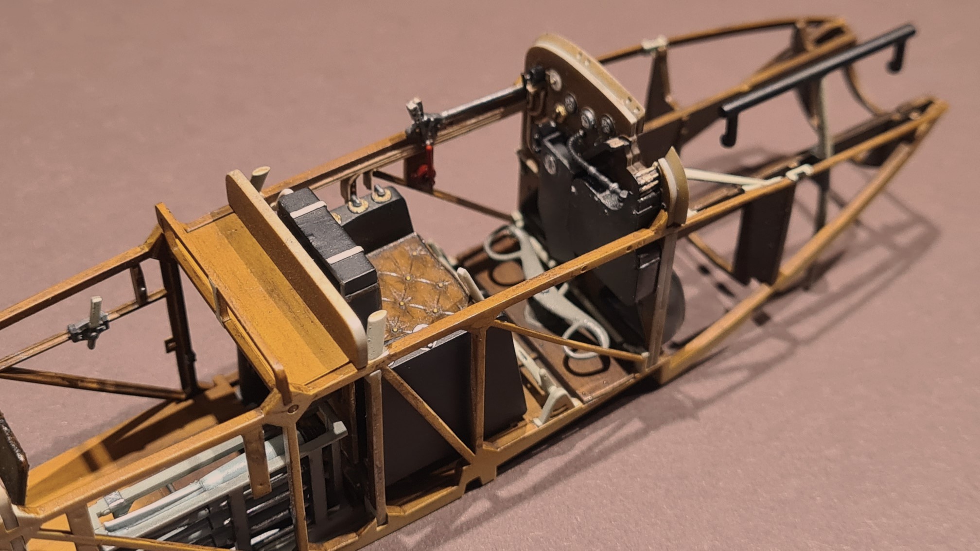

Leitungen, Hebel andere kleine Aufbauten wurden mit einem feinen Pinsel plus Revell Paintremover vorsichtig wieder von der ganzen Farbe befreit. Die Details wurden dann mit dem Pinsel neu gemalt:

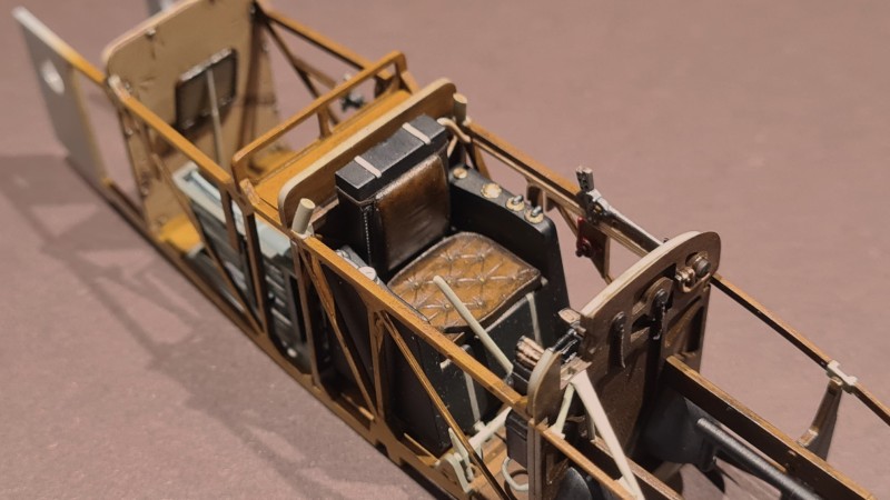

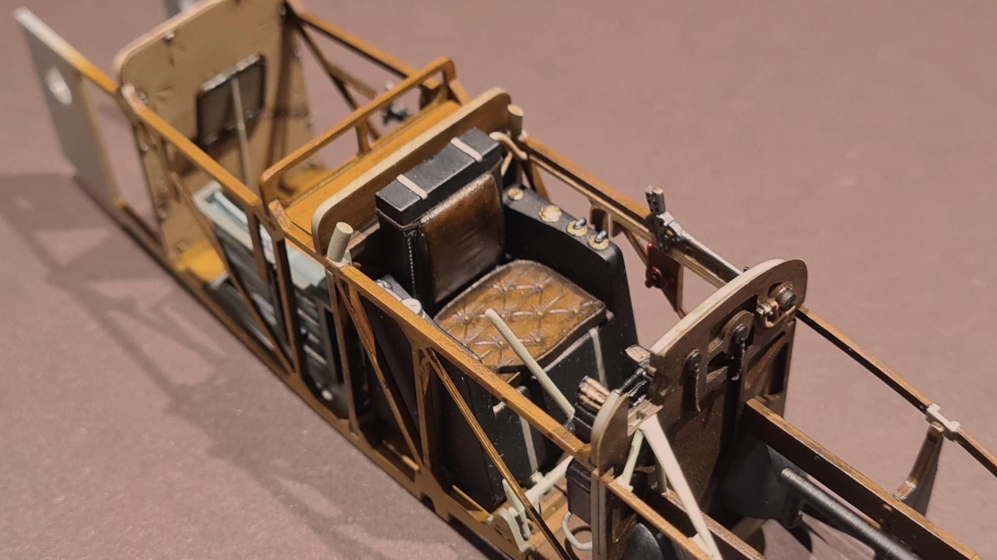

Hier einmal der derzeitige Bauzustand, alles natürlich nur gesteckt:
