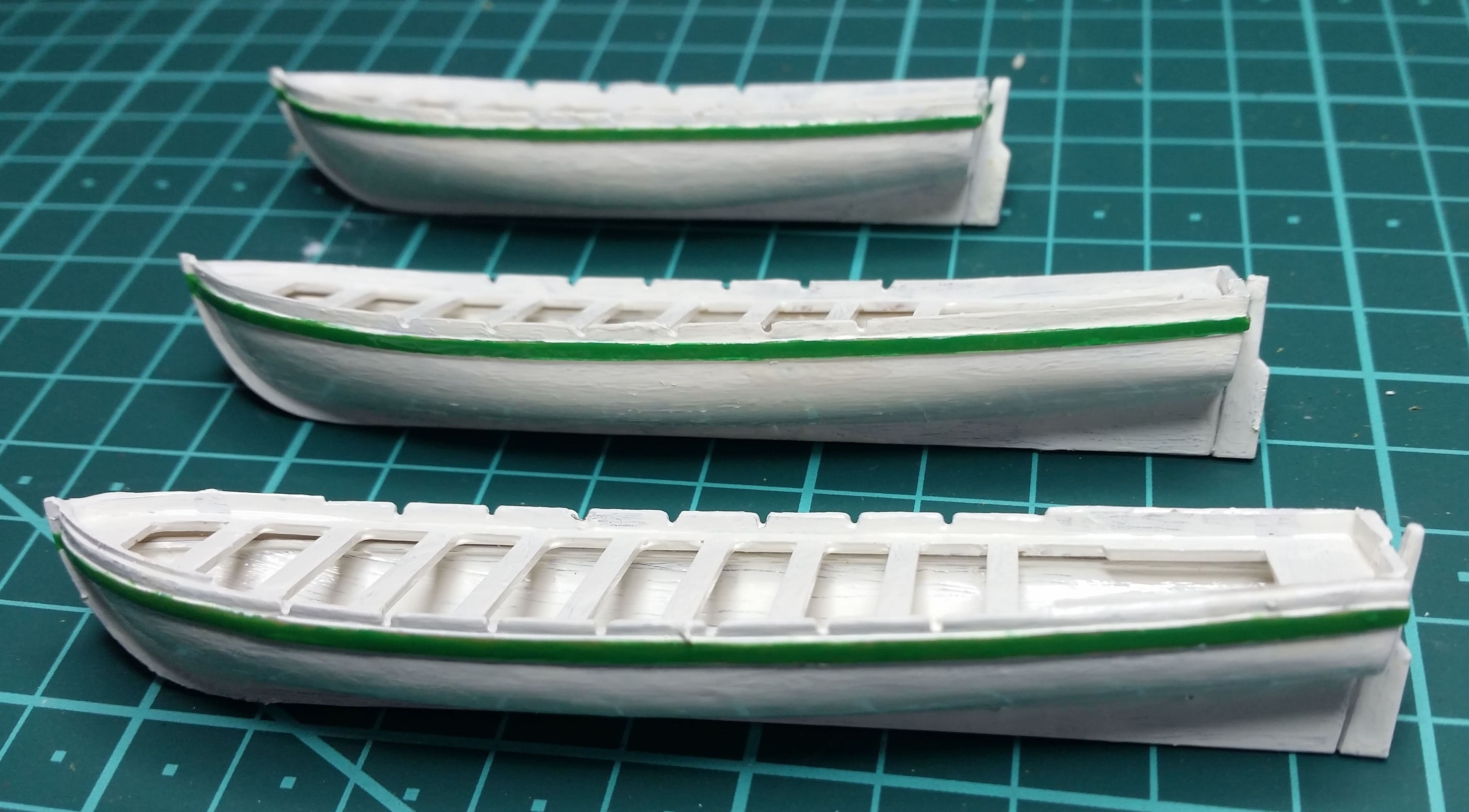

Vielen Dank, Daniel. Das bringt mich weiter. Dann werde ich die Rüsten erst später anbringen und noch danach die Luken für die Geschütze. Die Bauanleitung der Vic ist wirklich zum Kotzen !!! Bei der U.S.S. United States (fast baugleich mit der Constitution) war die Anleitung auch für die Brooktaue sehr genau. Bei der Vic lasse ich sie weg. Außer der kurzen Andeutung ref. 332 werden sie nicht weiter erwähnt. Die Ruderboote sind inzwischen fertig und müssen noch eine Weile bis zur endgültigen Installation warten.

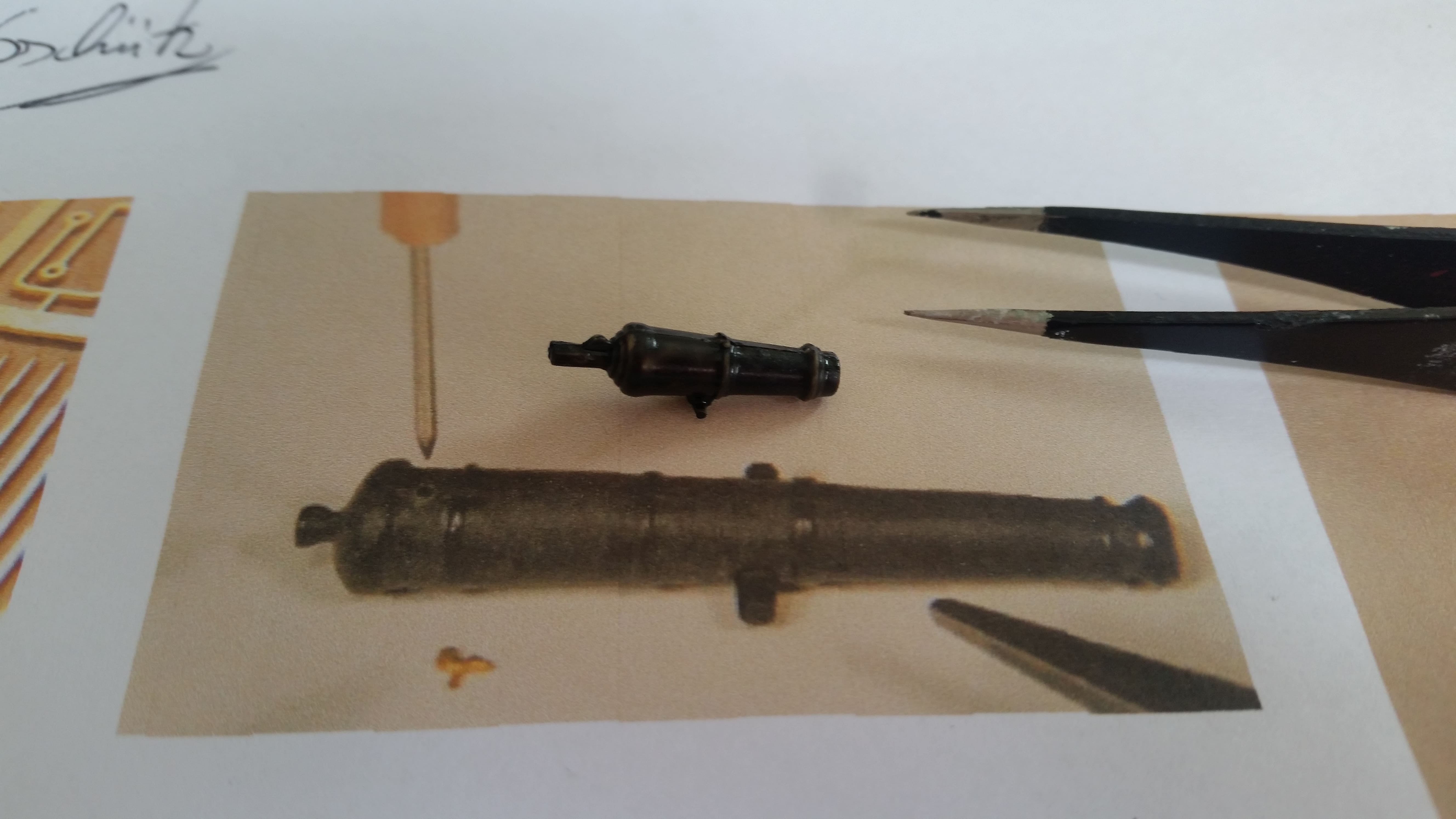

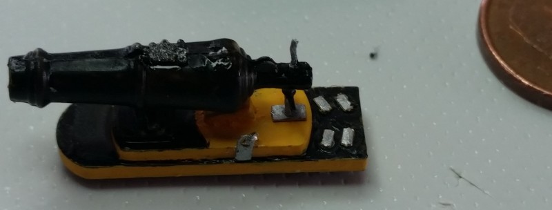

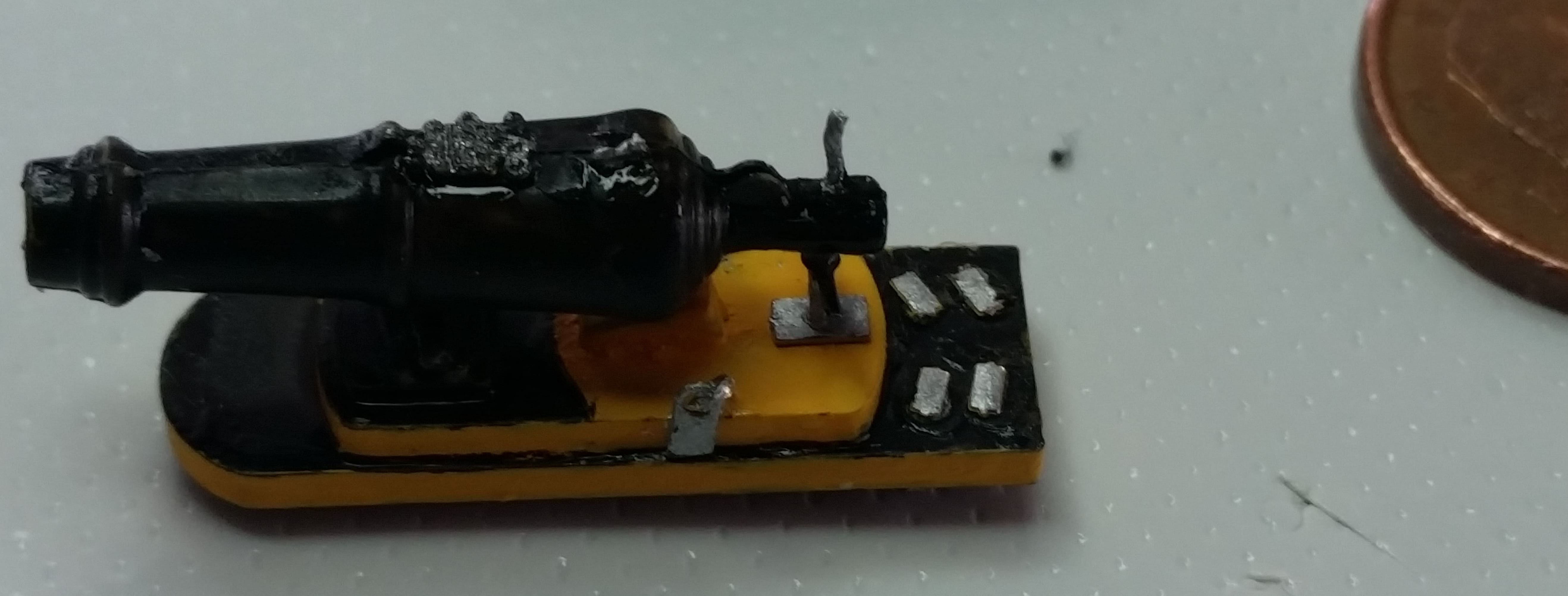

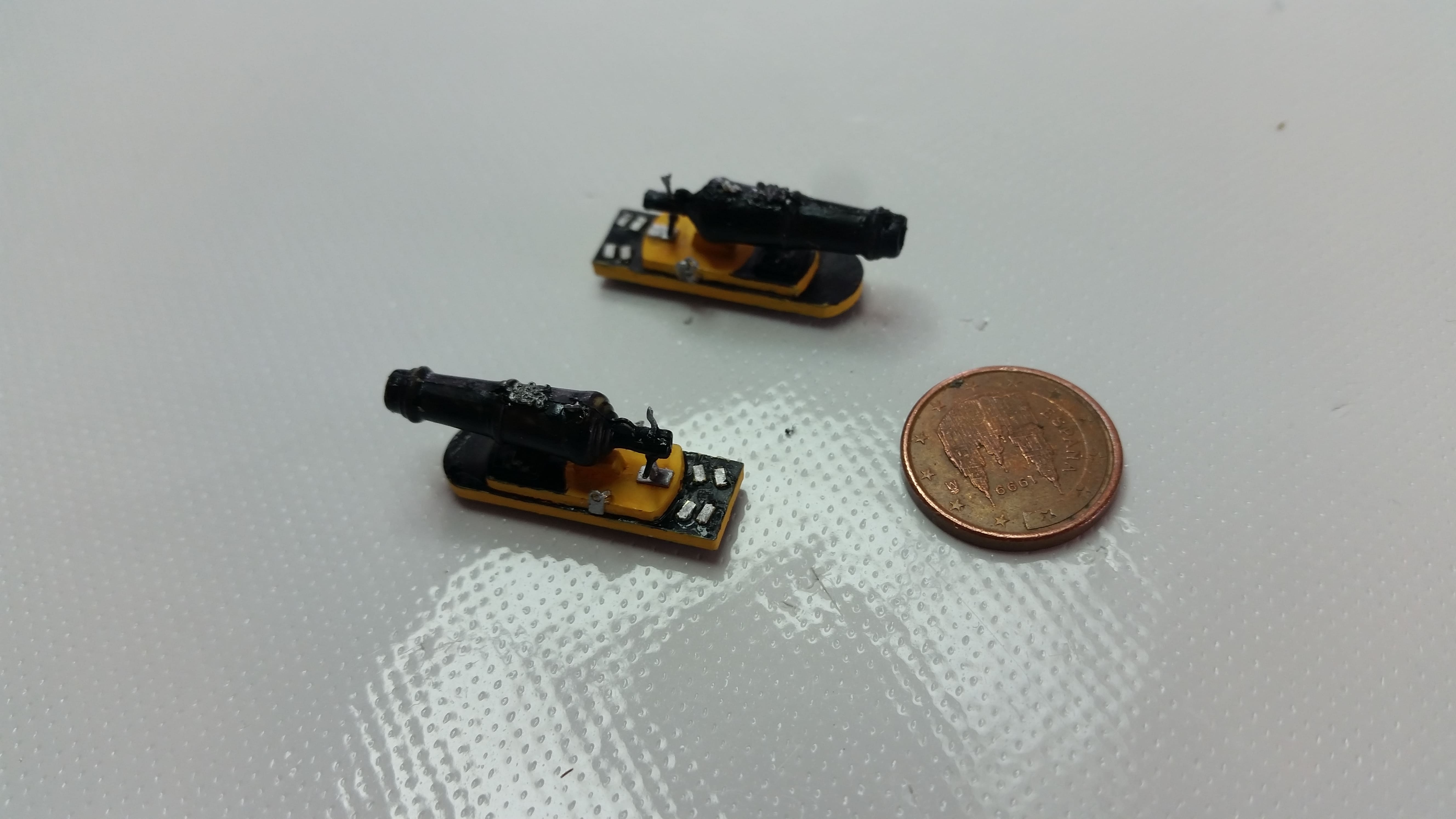

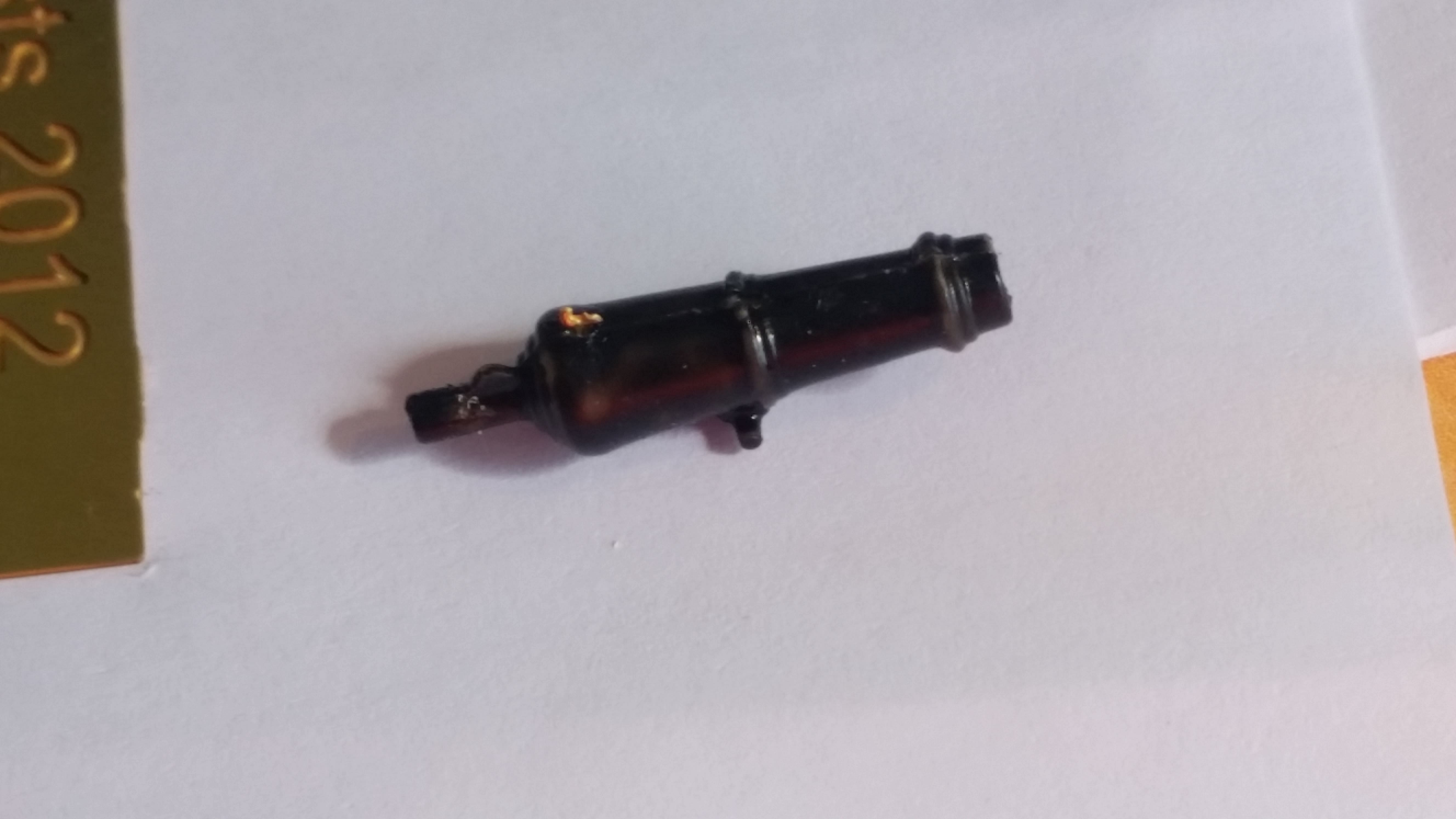

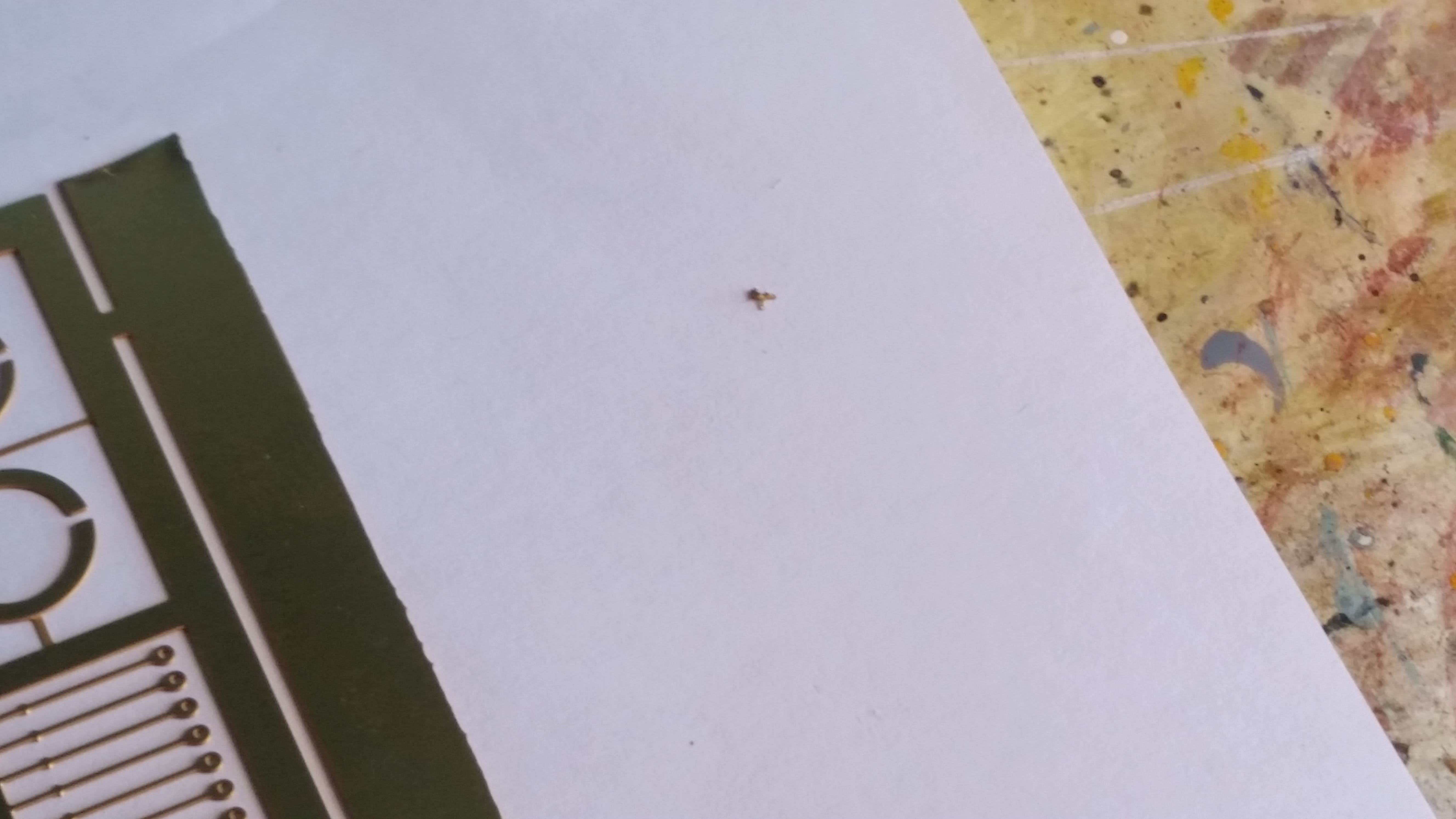

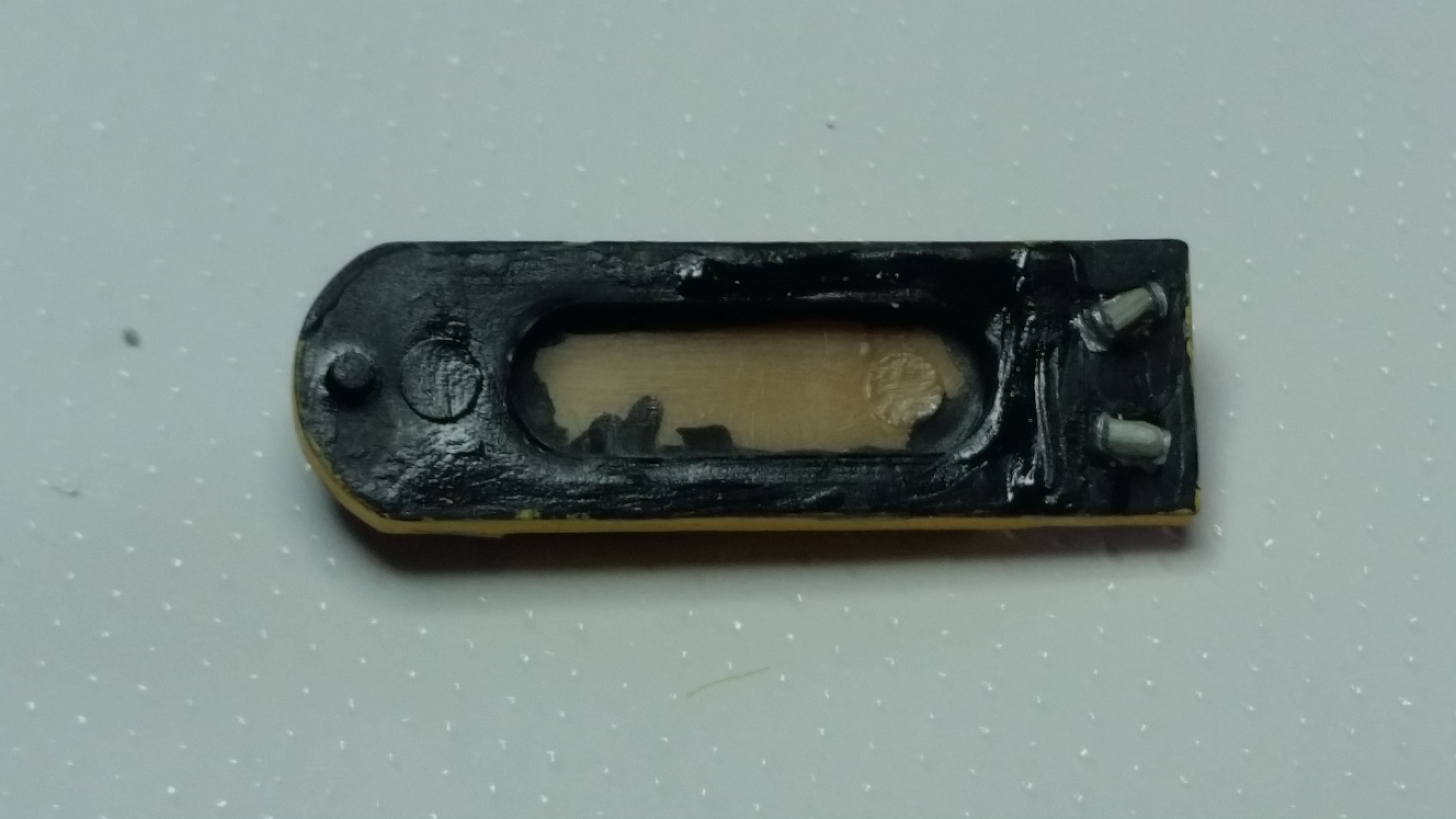

Die beiden Carronaden sind fertig. Kurz der Werdegang. Kanonenrohrhälften bemalt und zusammengebaut. Dann mit einer feinen Spitze (ich habe die Spitze einer sehr spitzen Pinzette genommen) ein sehr feines Loch in die obere Seite des Rohres gepiekst und die Zündschlösser der Carronade eingeführt. Zwei dieser mikromillimetergroßen Teile sind dabei entflogen aber ich habe sie nach längerem Suchen wiedergefunden. (Dann habe ich mir erstmal eine weiße Lacktischdecke gekauft
)Danach die Lafette bemalt und den unteren Fuß entfernt. Danach die beiden Ätzteilgelenke für die Laufrollen angebracht und die Räder aus Plastikästen eines anderen Bausatzes angebracht (Durchmesser 1mm). Dann oben die 4 Halterungen für die Radgelenke angebracht, die Rohre eingesetzt, das Monogramm oben aufgebracht und an den Seiten jeweils eine Halterung plus entsprechendem Ring angebracht. Dann noch ein 0,5 mm großes Loch ins Pomelion gebohrt, einen dünnen Draht eingeführt, darauf von unten die Spindel gedreht und auf der Spindelplatte befestigt. Alle Ätzteile in Silber bemalt und das Monogramm in einer Eisen/Schwarz Mischung.
