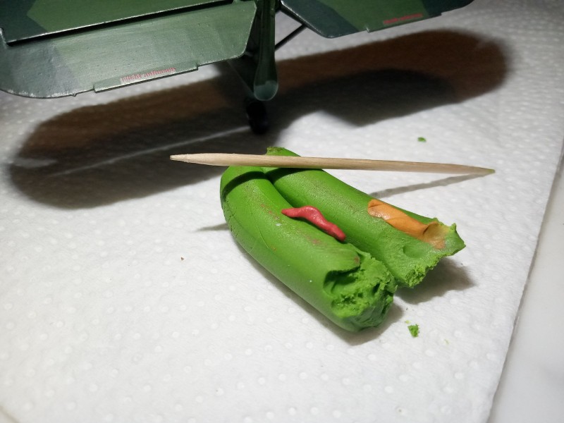

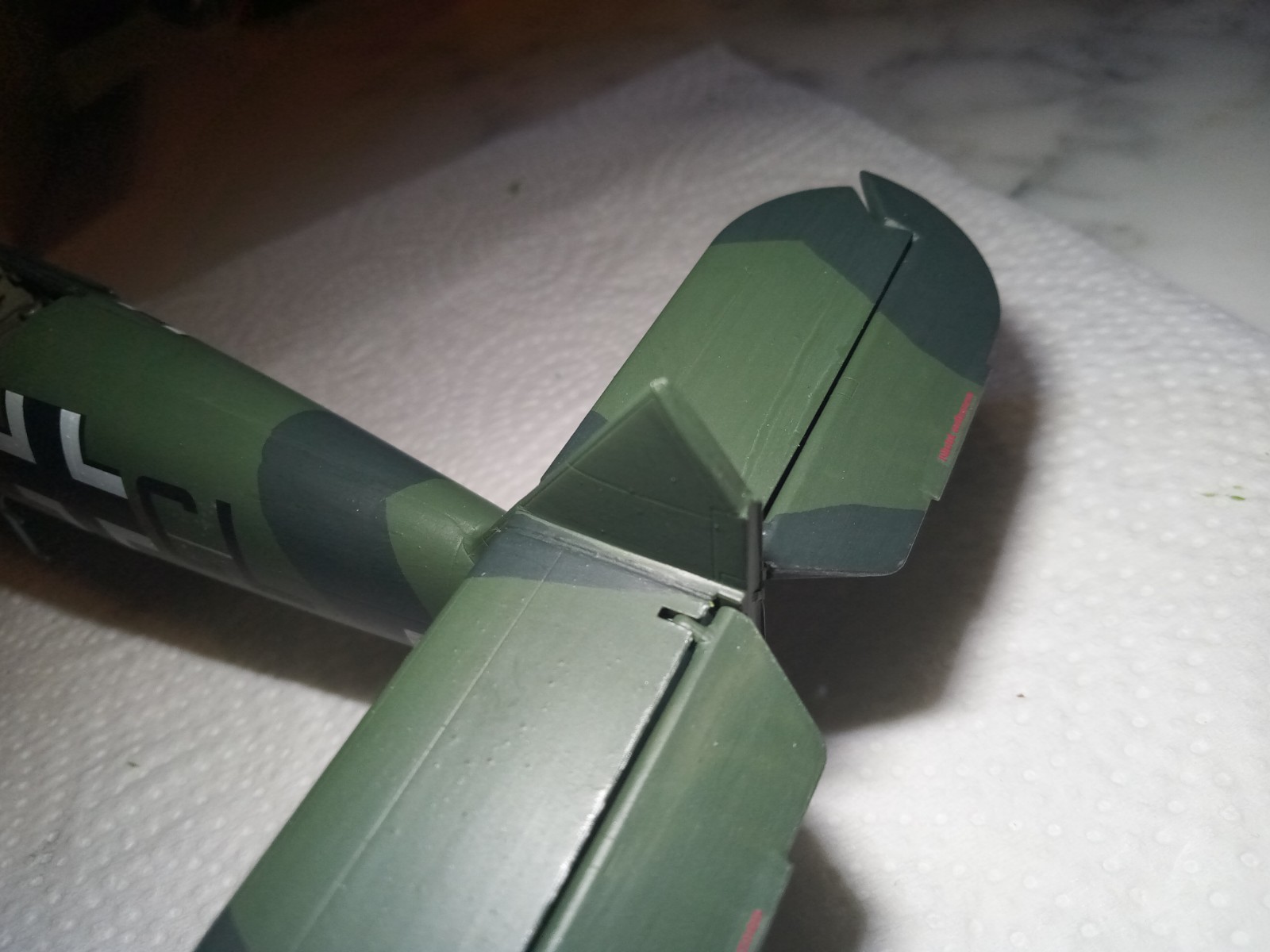

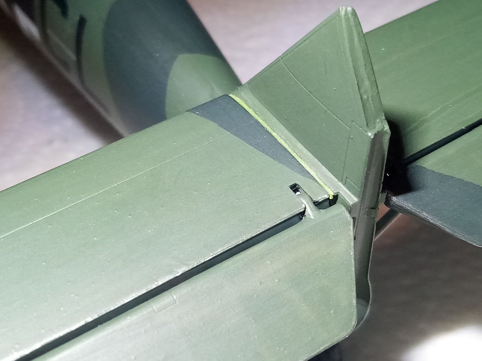

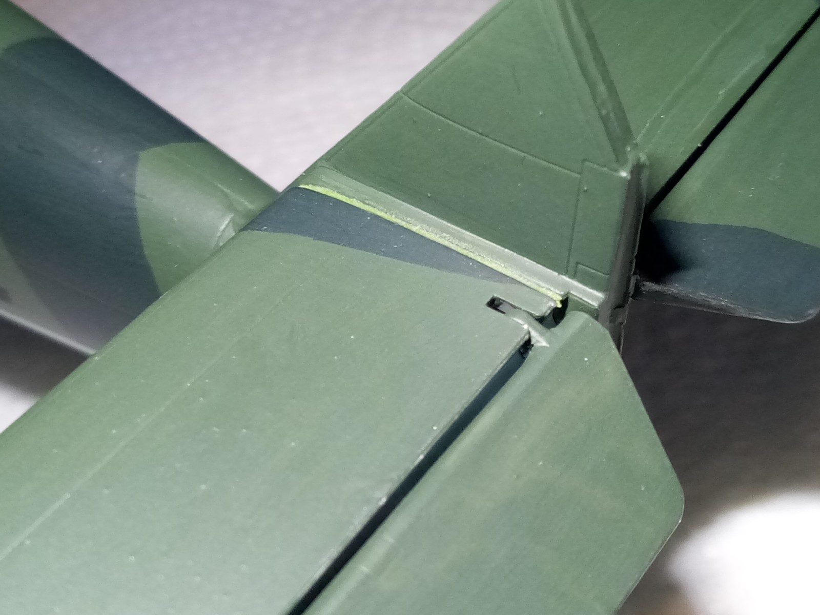

Hi ho,
ein kleines Update zur Henschel.
Ich male gerne die Baugruppen vor, zb. die Tragwerke an Flugzeugen.
Weil je kleiner die Fläche, desto einfacher kann man mit Pinsel malen.
Dadurch können sich beim Zusammensetze der bemalten Baugruppen
Spalten ergeben.
Meine erste Lösung ist wie schon weiter oben beschrieben, den Spalt mit Maskierband
eingrenzen und mit Spachtelmasse füllen.

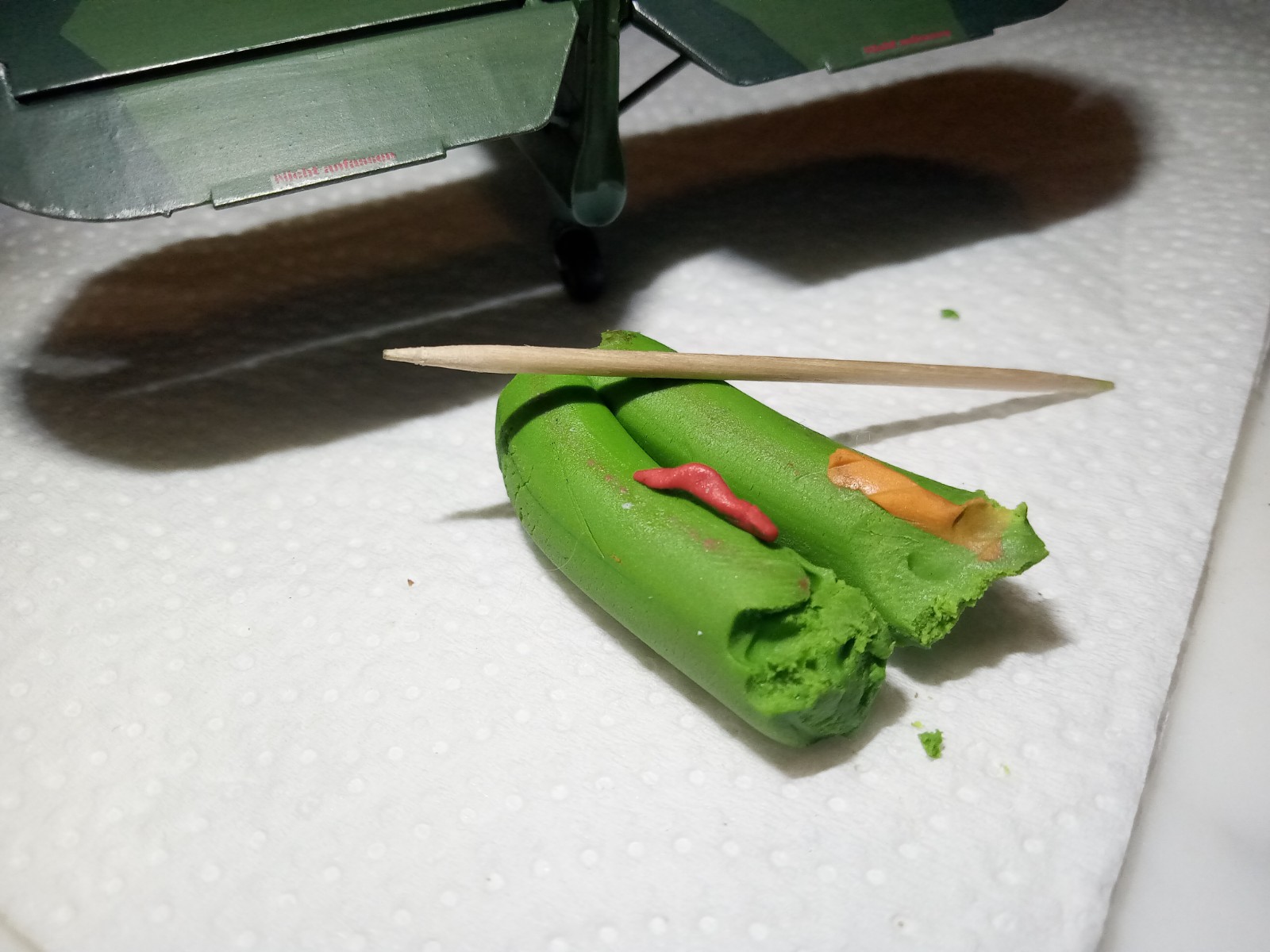

Oder aber wenn ich auf schleifen und Spachteln keine Lust habe und der Spalt
nur sehr klein ist, nehme ich teils auch Knetgummi. Um den Spalt zu füllen.
Insbesondere wenn die Optik später noch, wie bei meiner Henschel durch eine Wintertarnung
noch gut verdeckt wird.
Ich nehme fettfreies Knetgummi, damit die Aquafarbe auch hält.
Das Gummi rolle ich zu einer kleinen Wurst und mittels Zahnstocher wird es
in den Spalt gedrückt. Und mit einem Q-Tip glatt gezogen.
Und mit dünner Farbe bemalt.
Die doch etwas vorhandene Vertiefung, wird entweder mit einem Pinwash kaschiert.
Oder wie bei mir in diesem Fall, mit einer Wintertarnung überlagert.
Das sich das Knetgummi nach einiger Zeit zusammenzieht, hatte ich übrigens noch nie
So schaut's derzeit aus:

Papa hast du mein Knetgummi gesehen? Was soll ICH denn mit Knetgummi!! :lol: :lol: :lol:
Guter Tipp.
Beiträge: 4845
Has thanked: 272 times
Been thanked: 232 times
Interessante Idee, das mit der Knete.
Die, die ich zum Lackieren nehme, trocknen an der Luft sehr hart aus, Schwund habe ich dabei auch nicht festgestellt.
Das gibt wieder einmal ein Experiment 😎

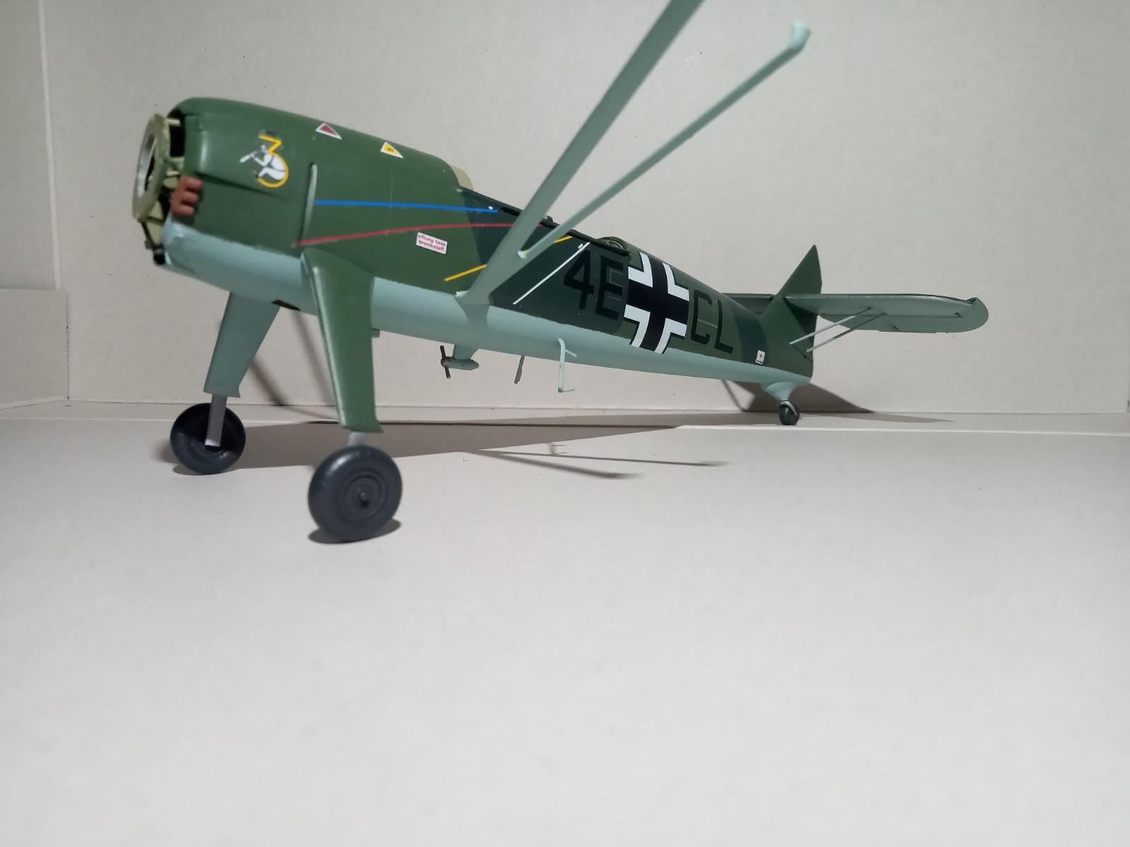

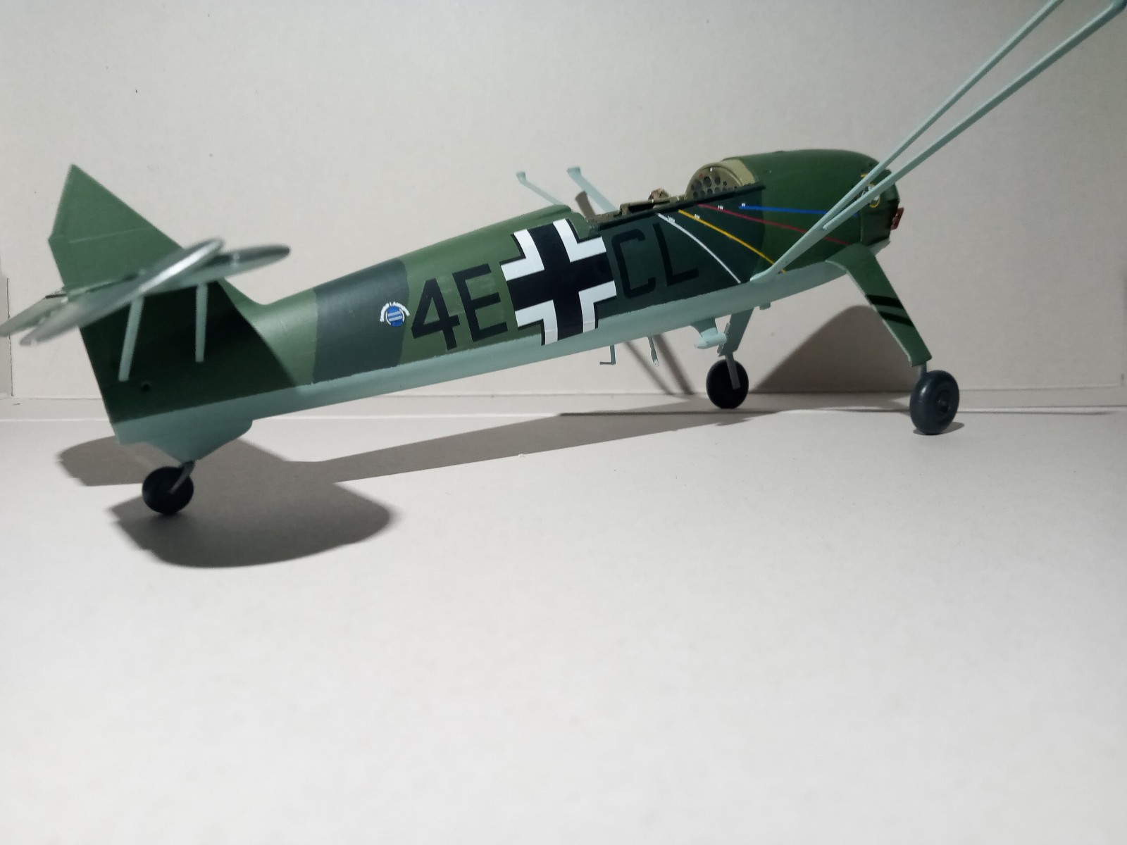

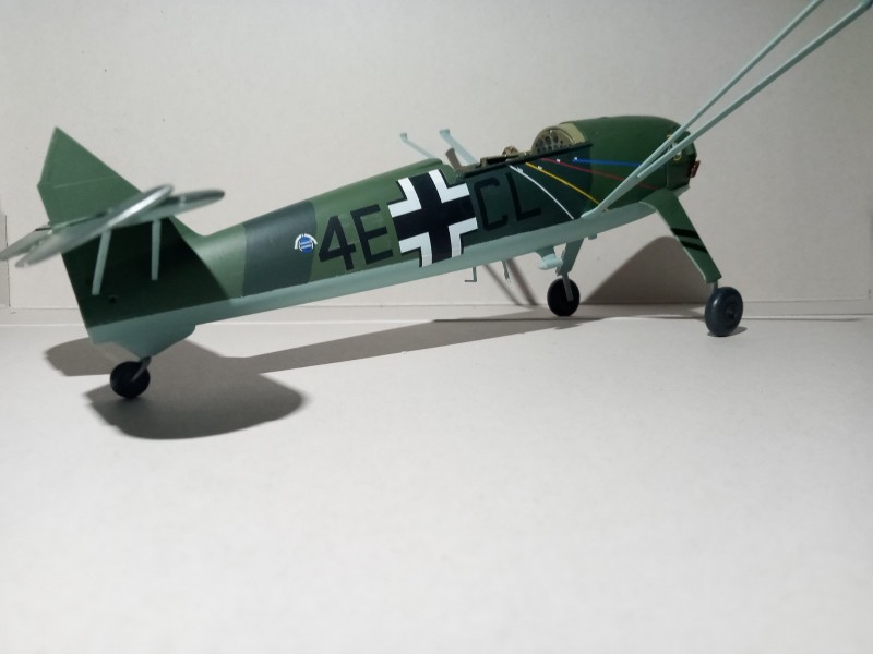

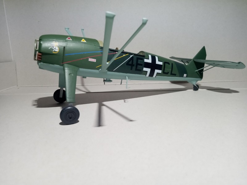

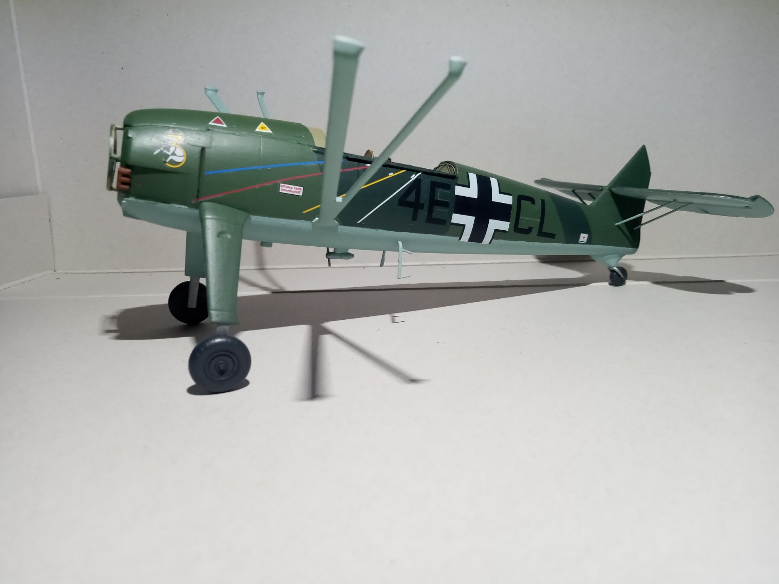

Hallo euch.
Ja ich experimentiere auch immer ganz gerne :)
In Minischritten geht es hier weiter.
Die Henschel wurde auf ihre Beine gestellt.
Und die Hauptträger der Tragfläche wurde auch angebracht.
Etwas bammel habe ich nun, die Tragflächen zu montieren.
Die Hauptträger sind sehr instabil und biegen sich unter
der Last der Tragfläche nach unten.
Das Gewicht wird am Modell wohl nur von den Trägern
Über dem Motorraum aufgefangen.
Diese sind jedoch recht winzig.
Und die Klebepunkte sehr klein.
Beiträge: 2542
Been thanked: 76 times
Ich drücke dir die Daumen!
