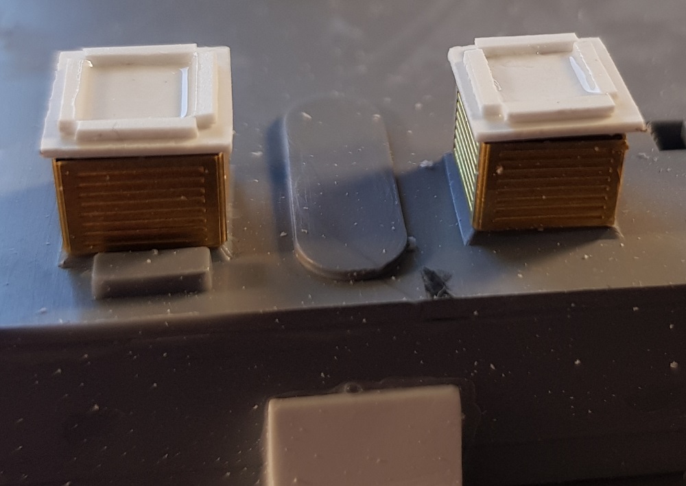

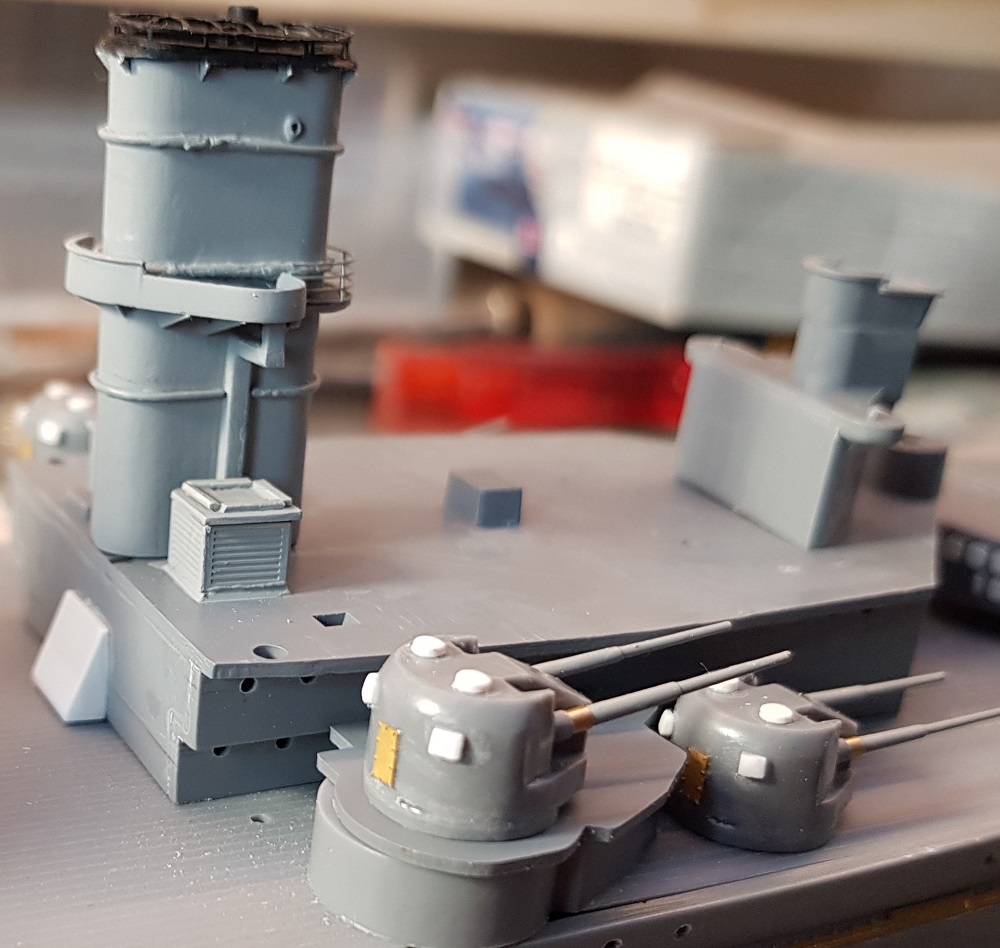

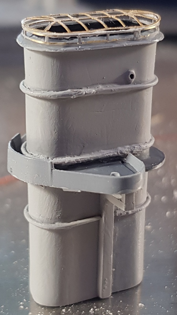

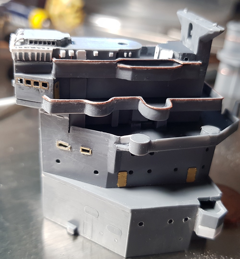

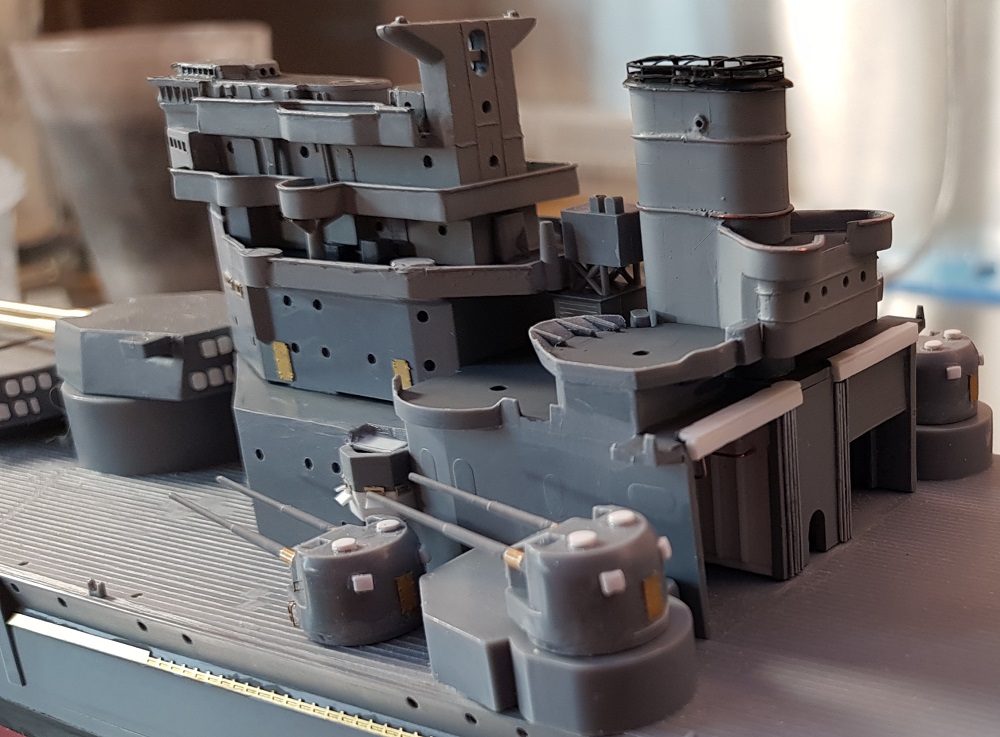

und wie immer detail und wieder detail
Kleiner anpassungen der Struktur
alle 8 auf gleiche Fase... fehlen nur Ladders und Farbe
scratchbuild top für Motorlufteingang

Klasse :clap:
Sehr schöne Details :thumbup:

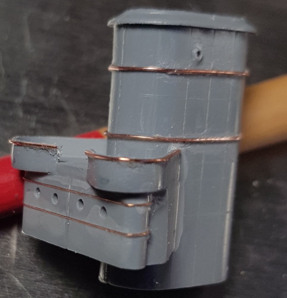

Triumph68
Beiträge: 743
Been thanked: 43 times

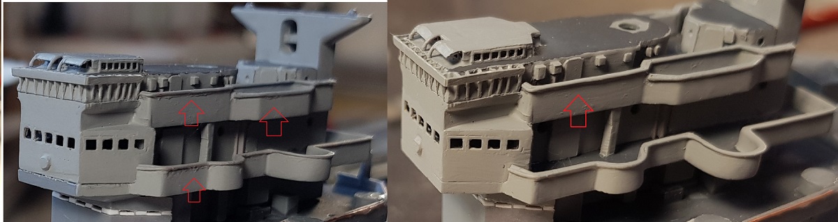

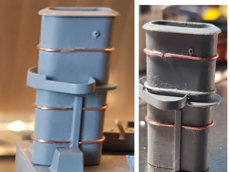

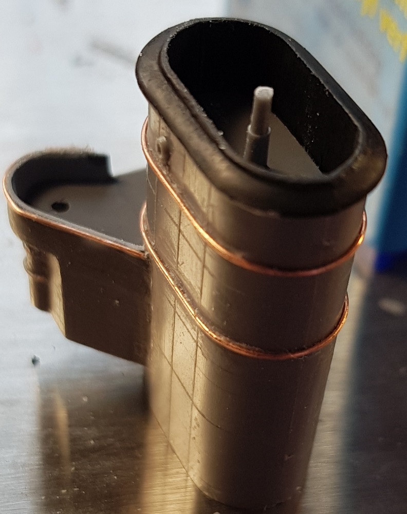

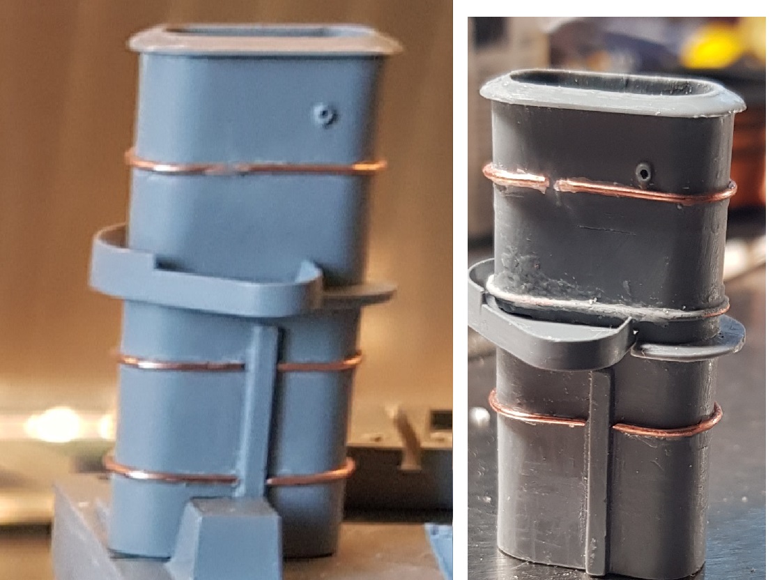

Danke alle,

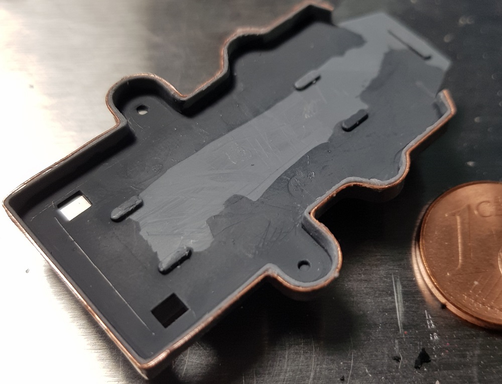

es wahr nicht Korrekt... also auf neu(Rechts) habe auch der dikke der kleiner "walkway" mit 60% geringert
nicht einfach 0.2mm Cu
und dass macht schönn etwas
viewtopic.php?f=275&t=7630

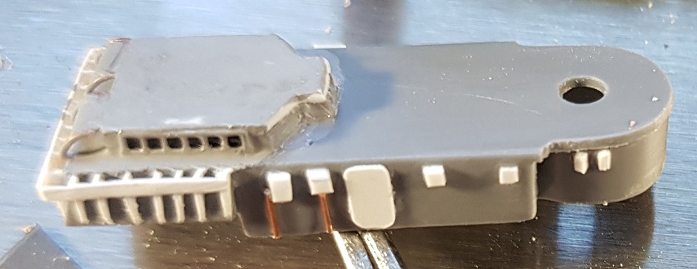

Triumph68
Beiträge: 743

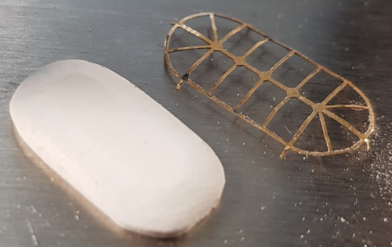

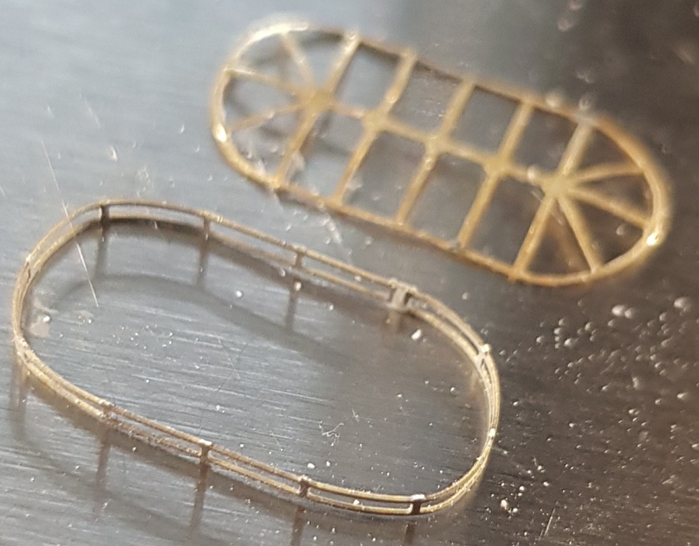

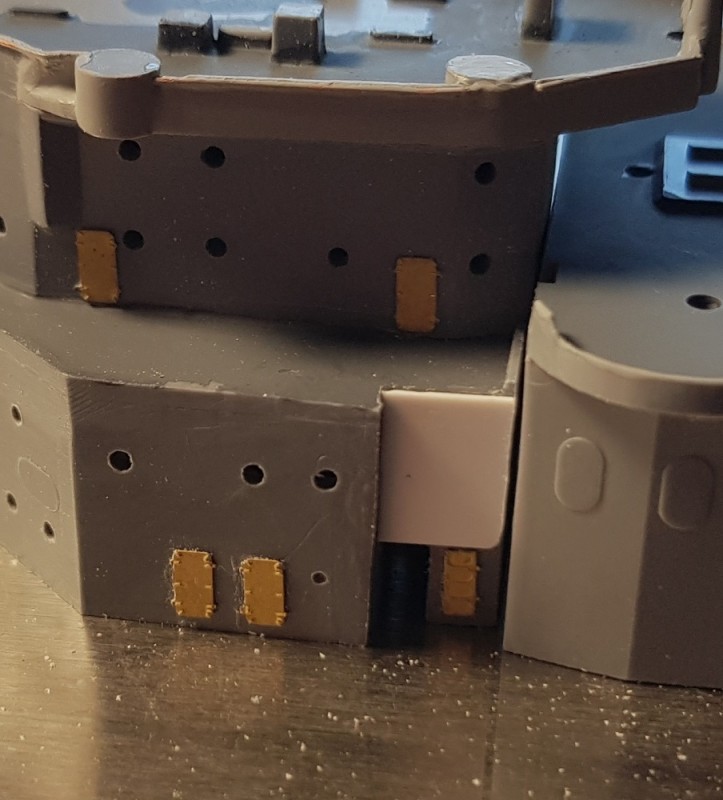

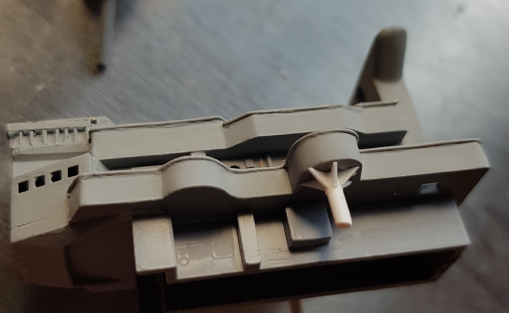

Sauber machen der Fläche, Hecke, joints und reduzierung von mauern das ich behalte
um unterschied zu sehen ... eine ist gemacht worden
und mehr details

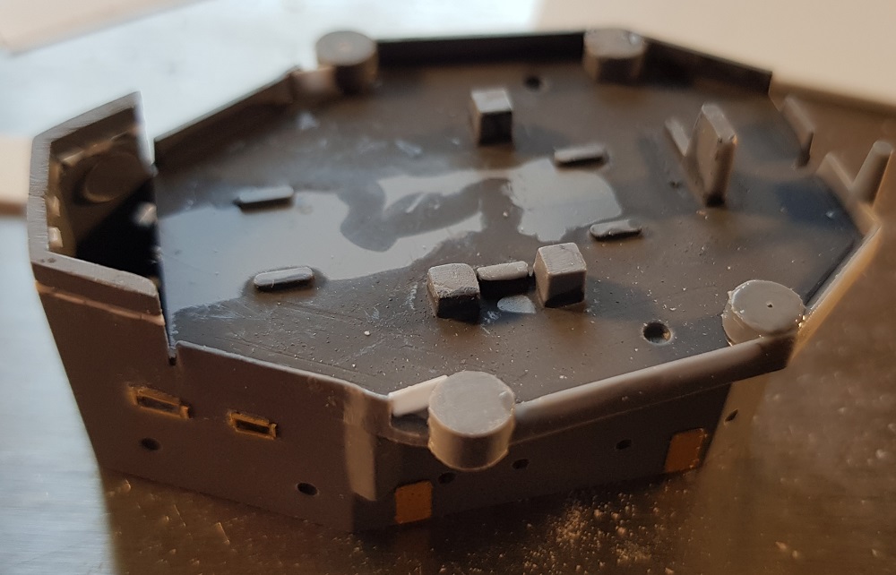

Triumph68
Beiträge: 743

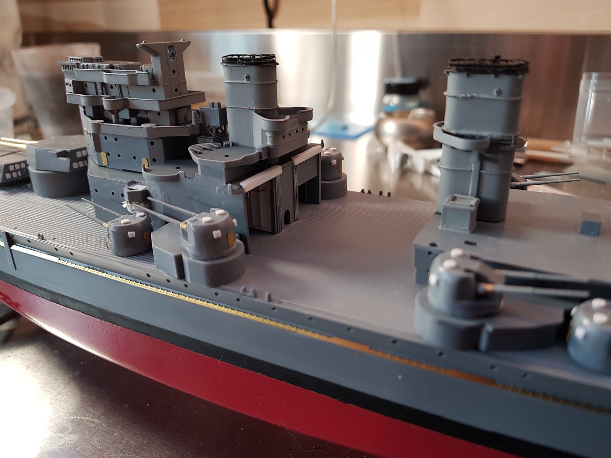

es geht weiter

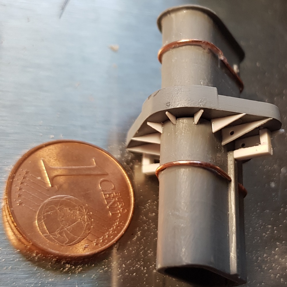

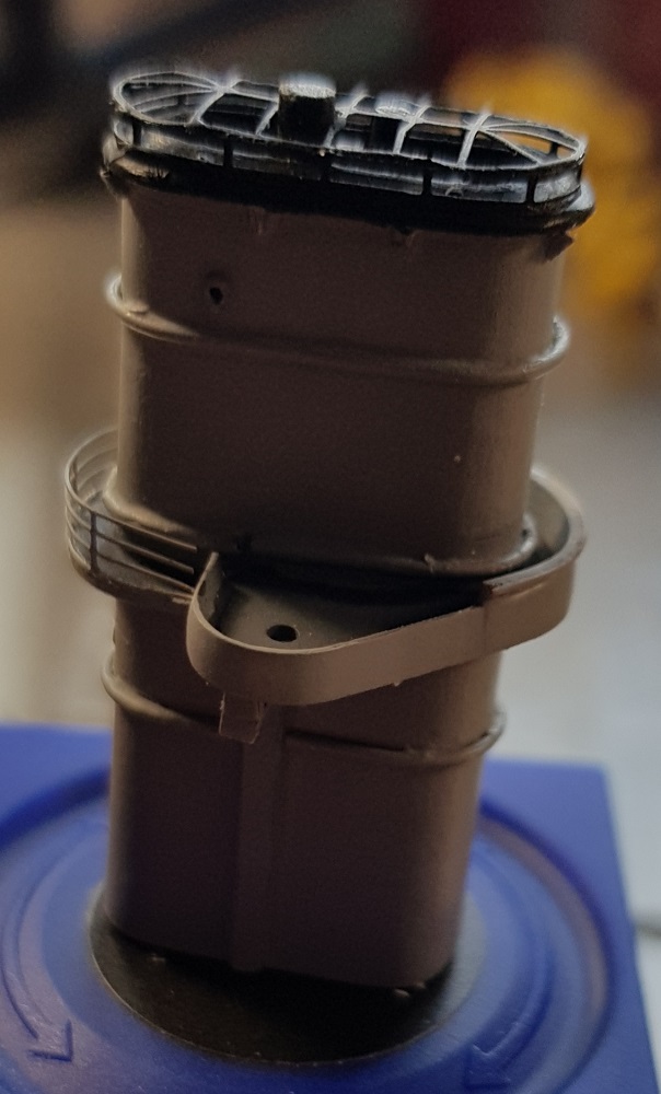

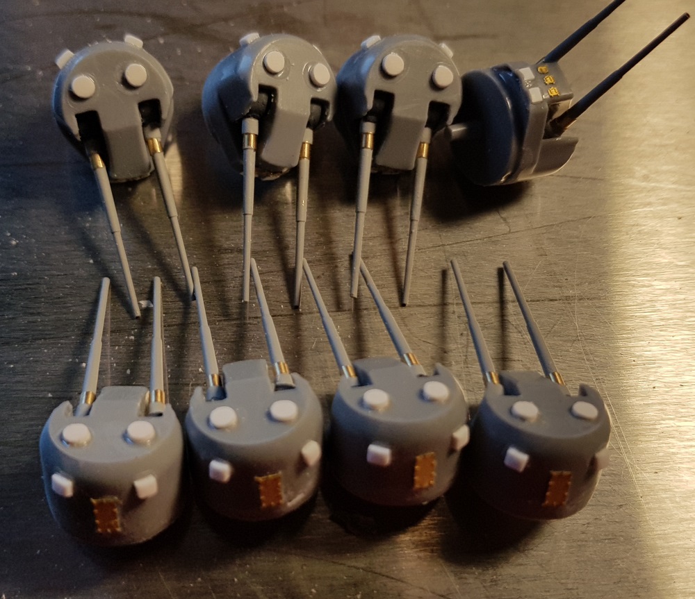

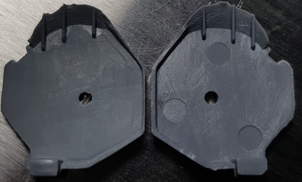

Nach Aschauen der bilder auf Maxi grösse... wahr ich nicht zufrieden... also heute cleaning day

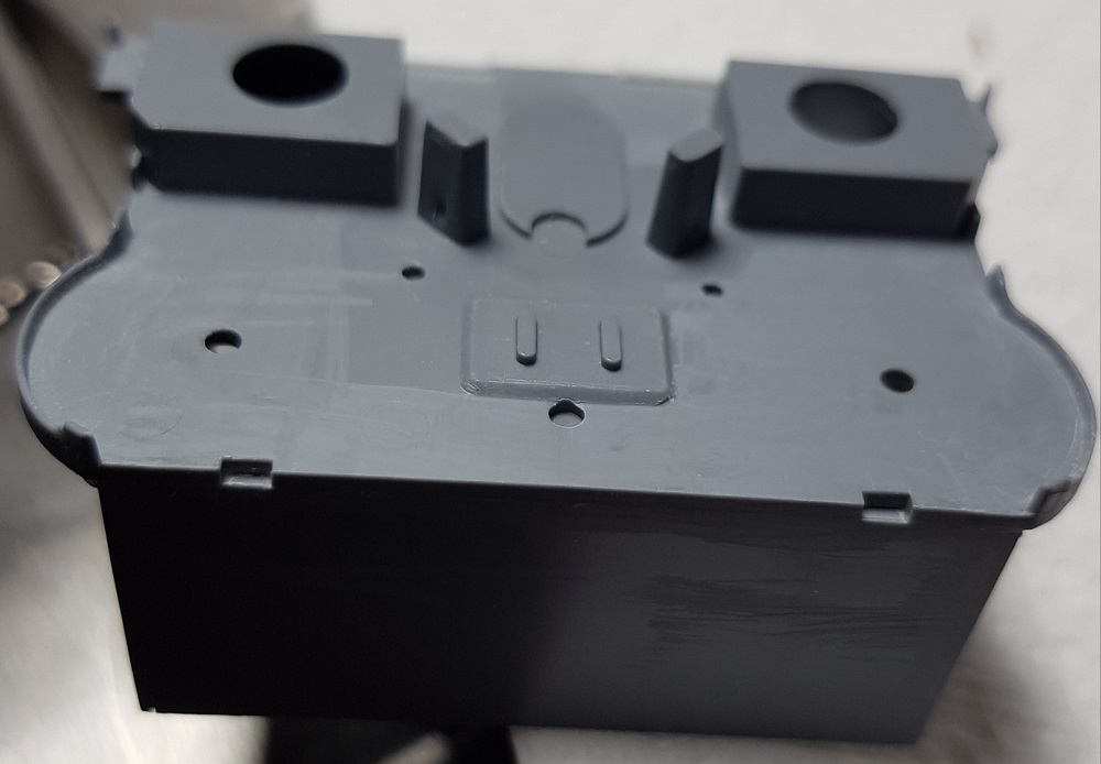

Triumph68
Beiträge: 743

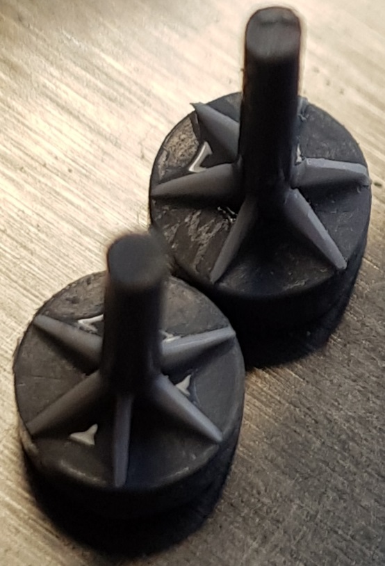

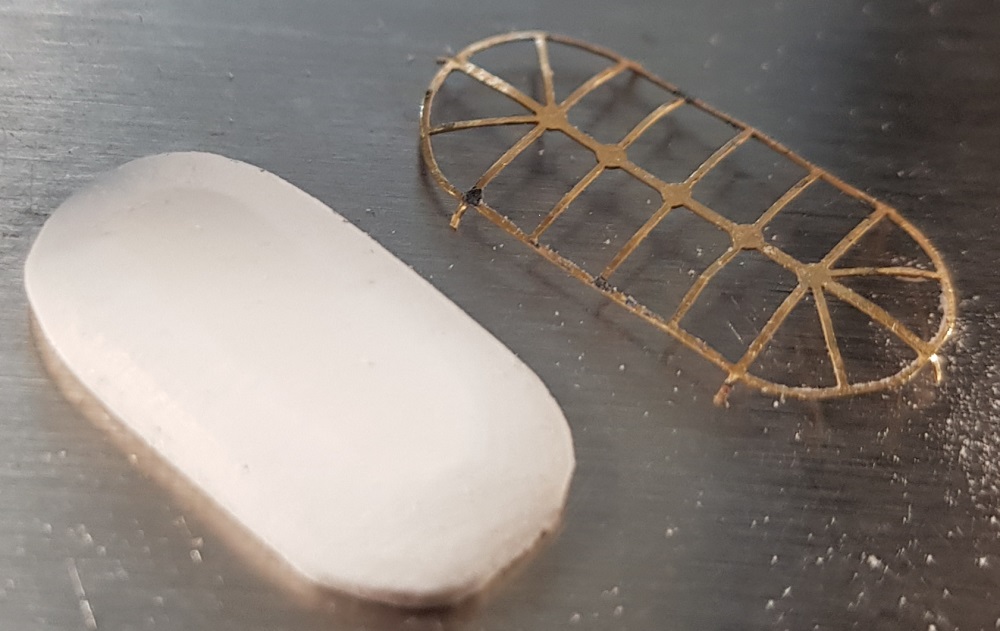

Zuerst habe ich es aus der Hand versucht... das wahr einfach unmöglich immer Schief usw.... also habe ich ein Form gemacht um im Form zu bringen
zunächst habe ich die Basis zu Fixierung gemacht...
und dies ist das Resultat

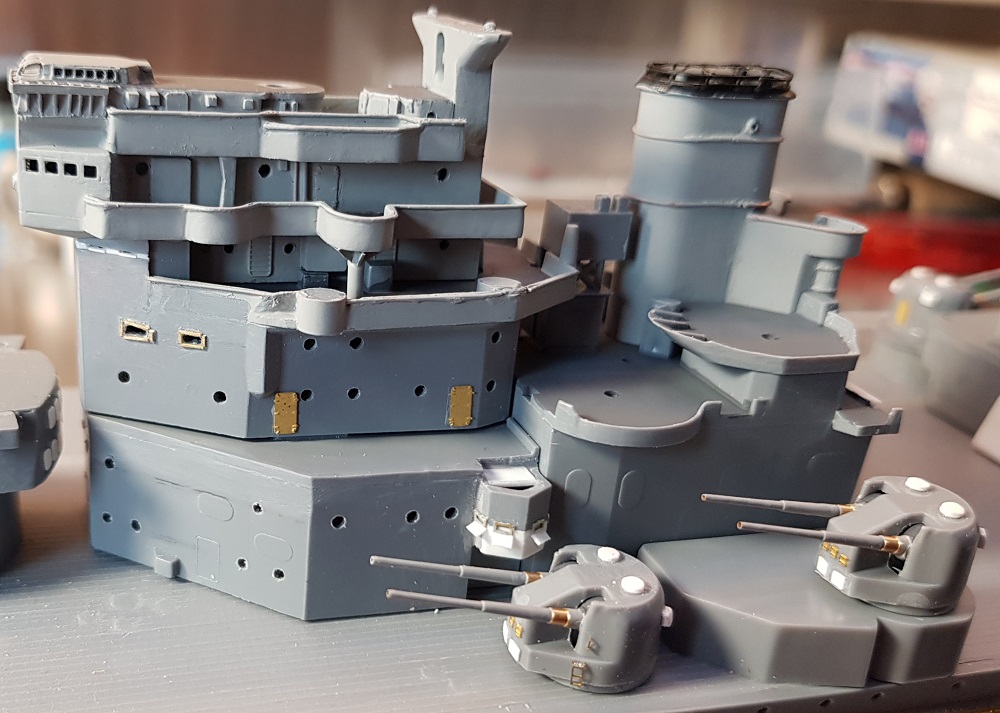

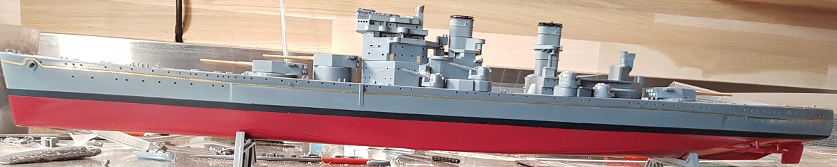

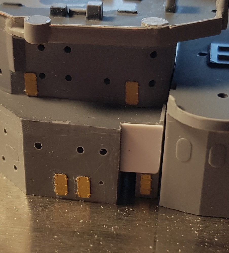

ein schneller "Dryfit" alle bearbeitete Teille
und ein Full view

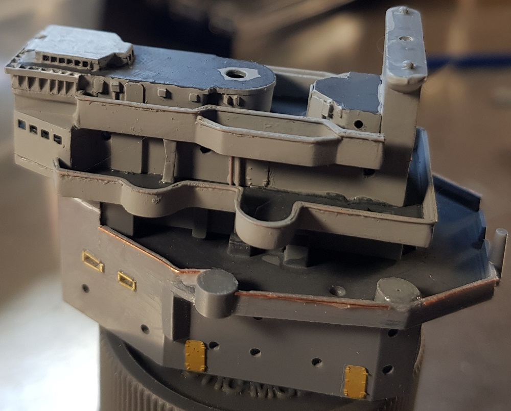

Habe mir lange Uberlegt, welcher Zeitspanne.
Ich wollte der Flieger....
ende 1941 hat Sie 6 pompom's und 20 X 20mm
anfang 1941, 4 pompom's, 4 Unrotated Projectile launchers und Keine 20mm
entscheid... anfang 1941, So wie Sie der Bismarck Angegriffen hat.
Leider hiess das... einer schonn gemachter änderung wieder änderen
Zeit aufnahme und Ziel

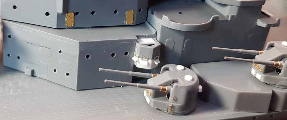

Schonn gemacht
erneut angepast
