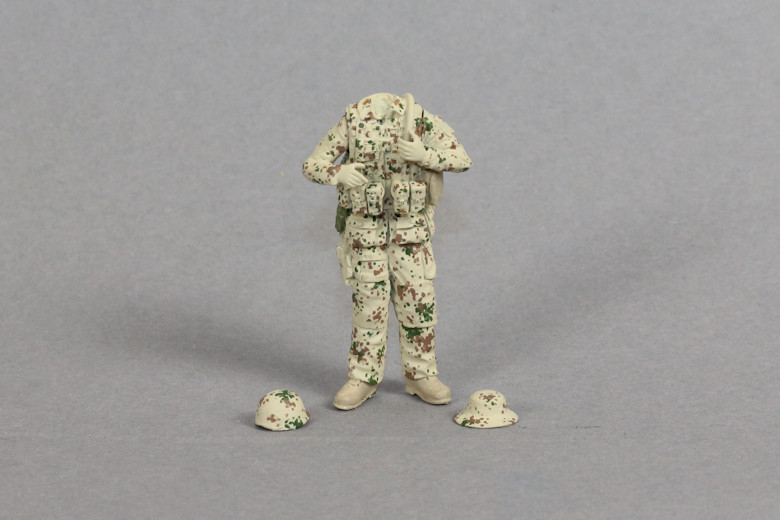

Zunächst wurde der Körper grundiert, dann folgte das Aufmalen der Flecktarnung:
- kl_fig03.jpg (73.57 KiB) 3970 mal betrachtet
Im Anschluss wurden Details aufgepinselt und der Kopf fixiert.

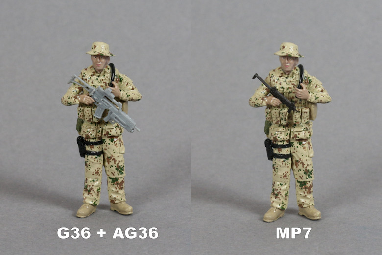

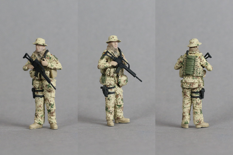

Vor dem nächsten Schritt, dem Washing, erhielt die Miniatur einen Glanzlacküberzug. Bei der Gelegenheit gab es eine letzte Stellprobe mit alternativem Gerät: Super Soaker oder Akku-Schrauber.
- kl_fig05.jpg (82.86 KiB) 3970 mal betrachtet
Ich glaube aber, ich bleibe beim Standard G36. Fortsetzung folgt.

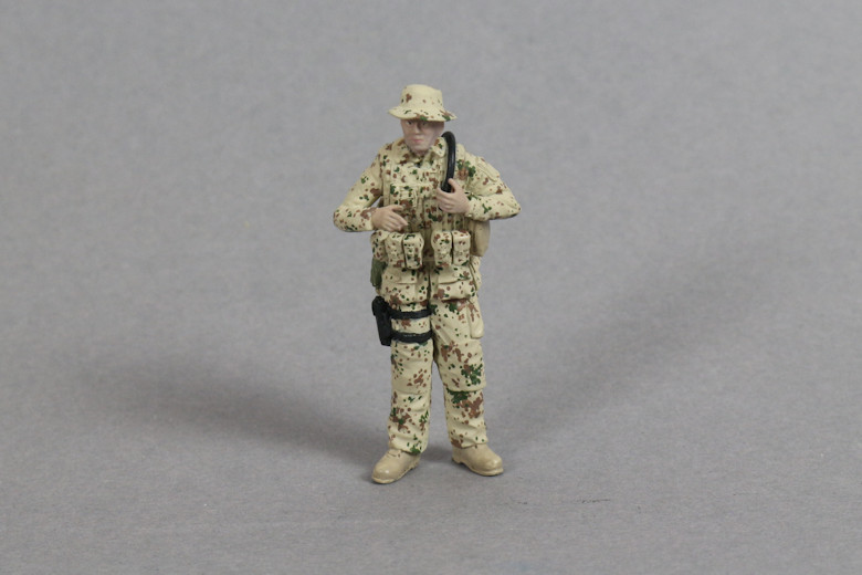

Es hat sich was getan übers Wochenende. Zum einen ist die Figur fertig...
- kl_fig06.jpg (72.94 KiB) 3874 mal betrachtet

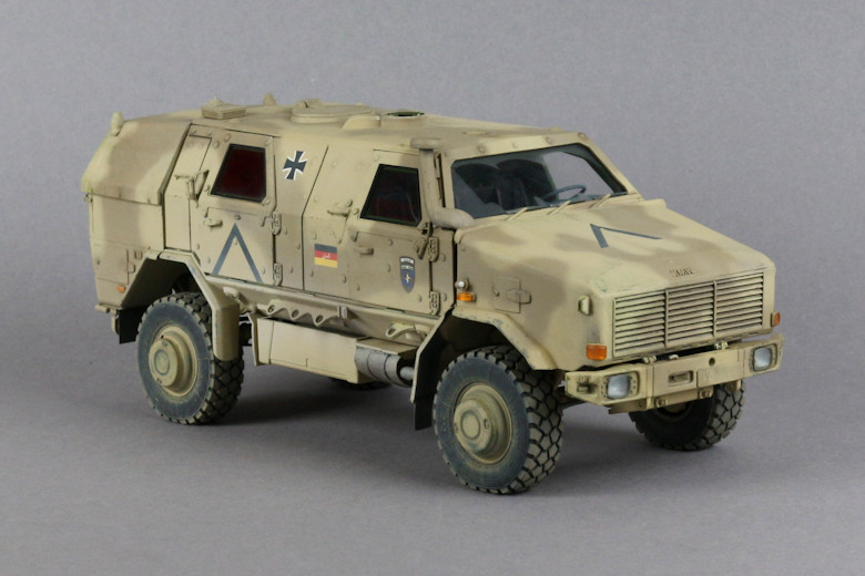

...und der Bau am Dingo ist vorangeschritten:
- kl_026.jpg (90.15 KiB) 3874 mal betrachtet
Nachdem die Kabine aufgebaut war, wurden Fenster etc. abgeklebt und anschließend wurde alles lackiert. Dann Heck und Motorhaube montiert und schließlich im Gesamten gealtert. Für die verschmutzte Frontscheibe habe ich Maskierfolie zurechtgeschnitten und die Scheibe leicht mit Mattlack eingenebelt. Danach wurden noch ein paar Schmutzstreifen mit dem Pinsel aufgetragen.

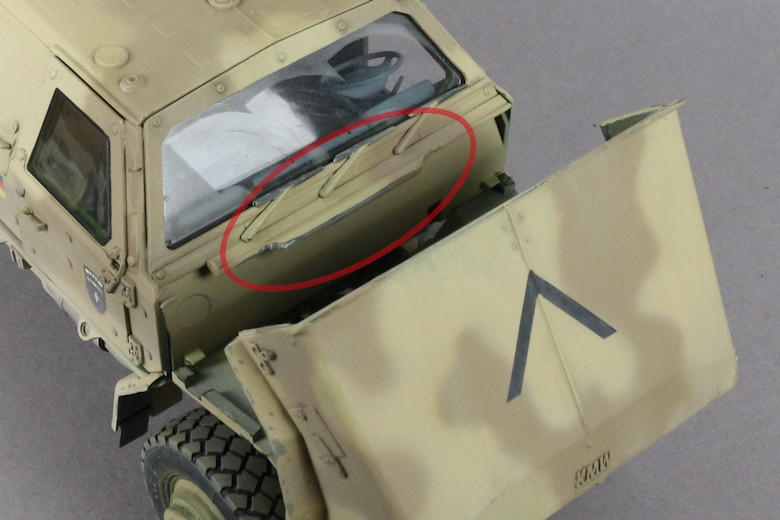

An der Haube hatte ich die bisher erste größere Passungenauigkeit, und zwar ließ sie sich nicht vollständig schließen. Das Problem hatten vor mir auch schon andere, scheint also am Bausatz zu liegen und weniger an meinen Fähigkeiten. Der Grund ist dieser waagrecht verlaufender Absatz unterhalb der Scheibenwischer (rot eingekreist):
- kl_027.jpg (90.19 KiB) 3874 mal betrachtet
Auf diesem soll das hintere Ende der Haube eigentlich aufliegen. Dieser Steg ragt aber zu weit nach vorne und ist auch ein wenig zu lang; also habe ich mit dem Cutter vorsichtig Material abgetragen, bis alles gepasst hat.
