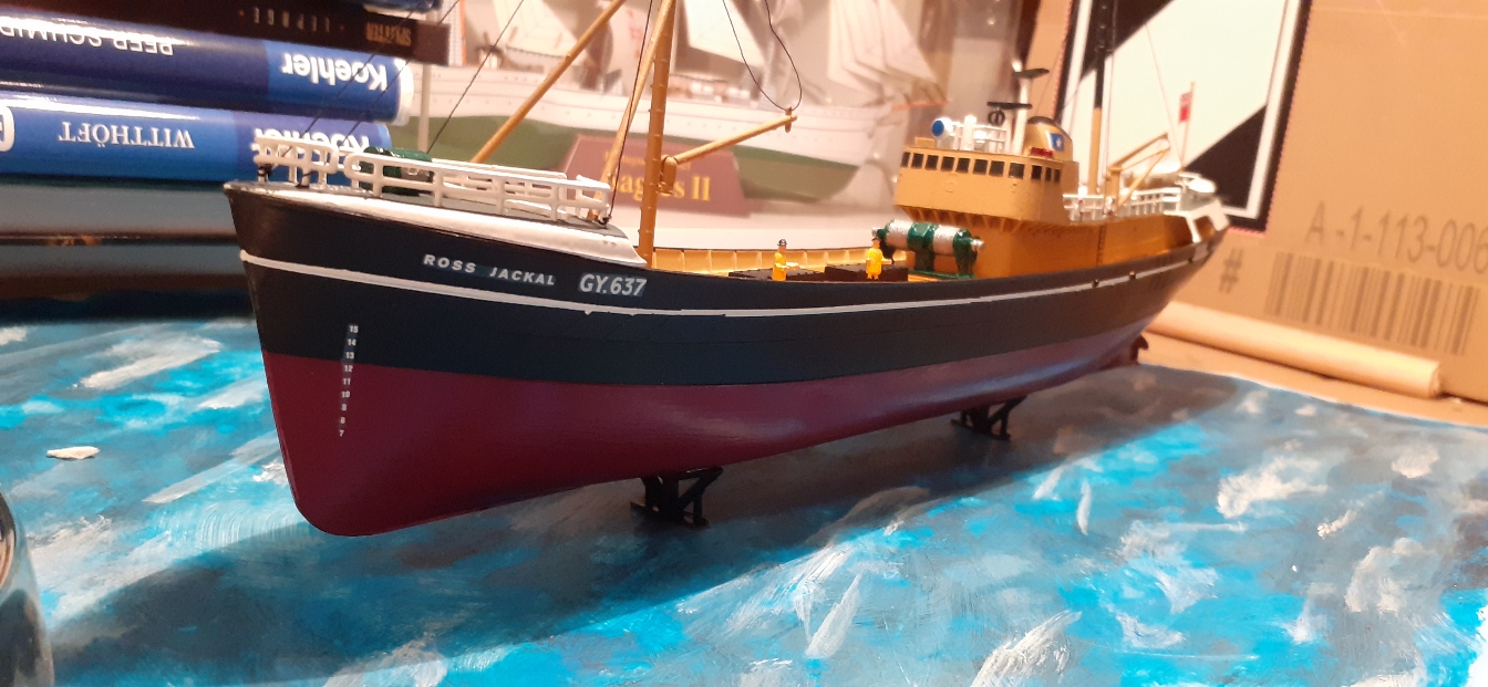

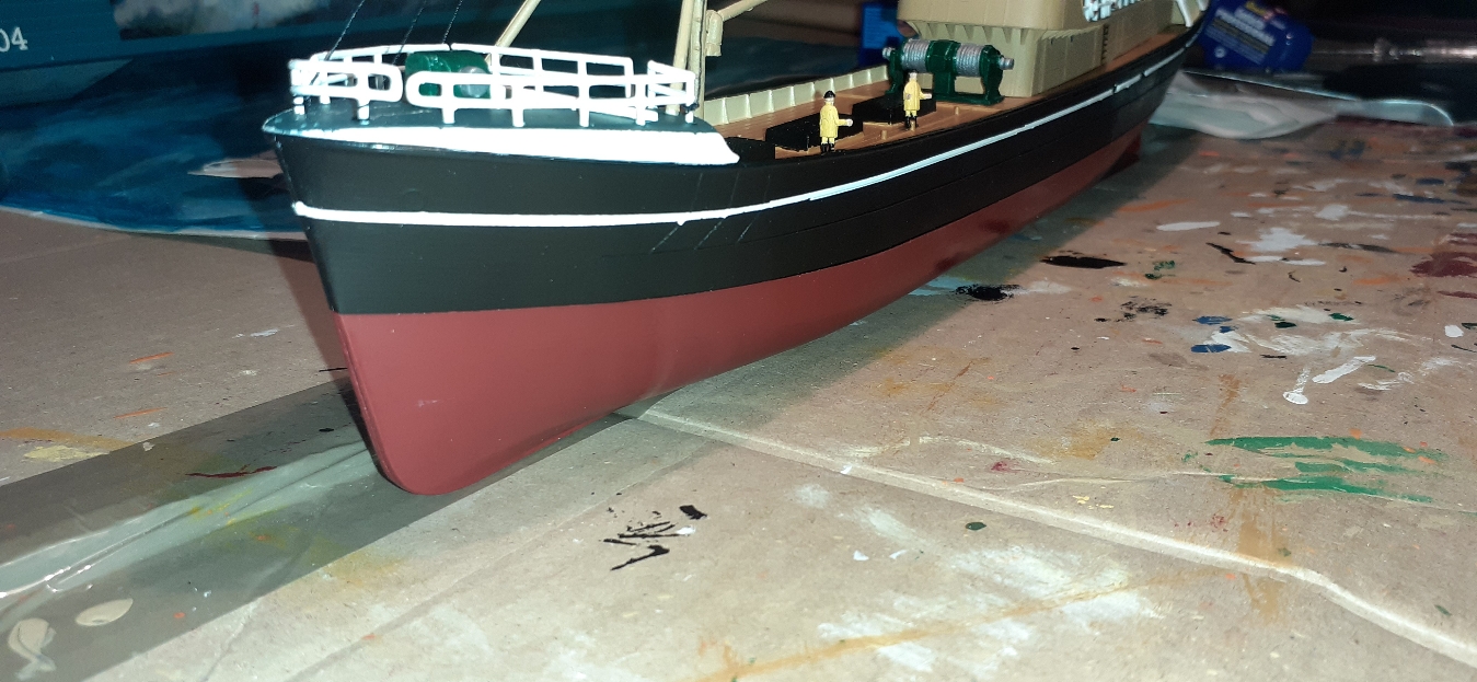

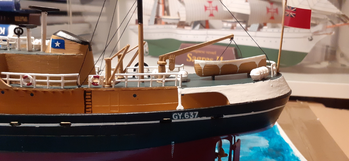

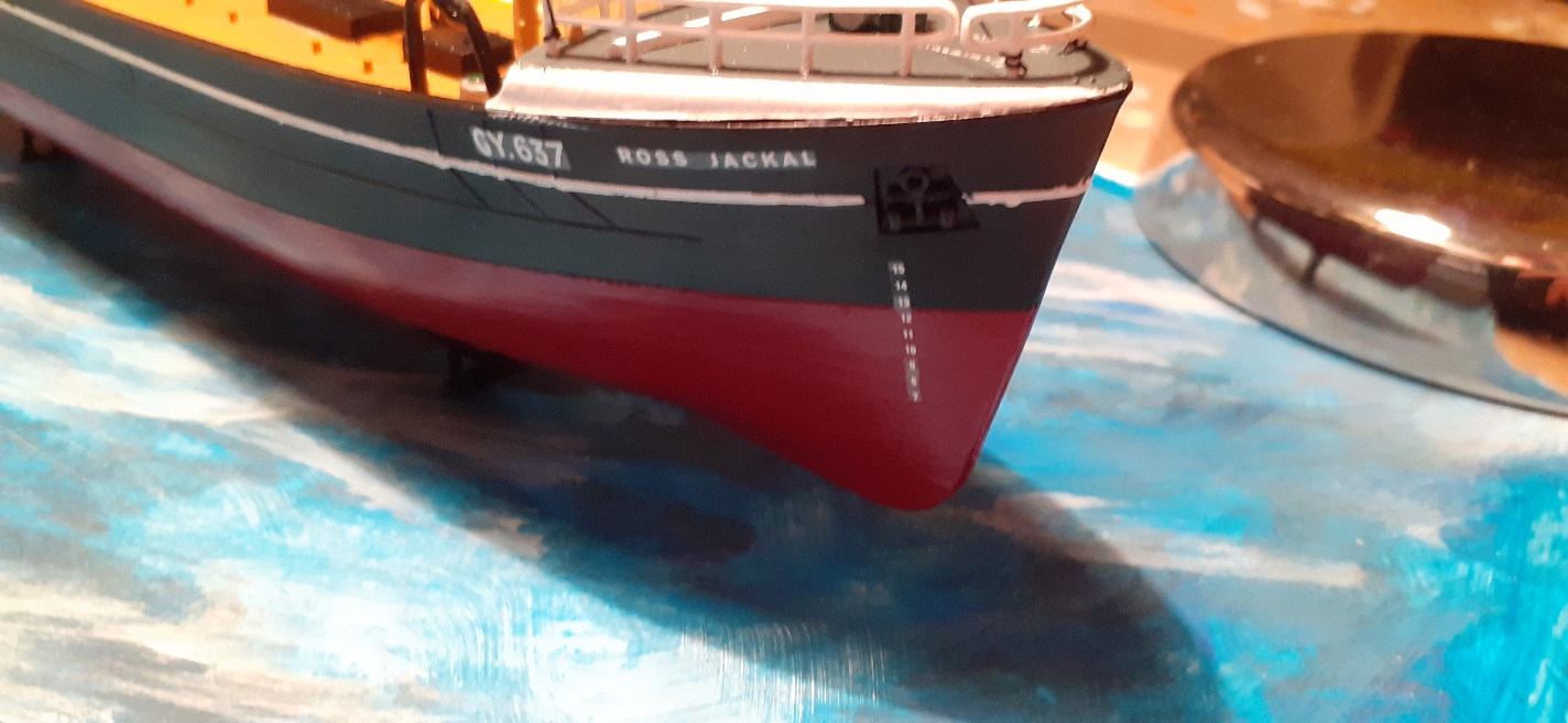

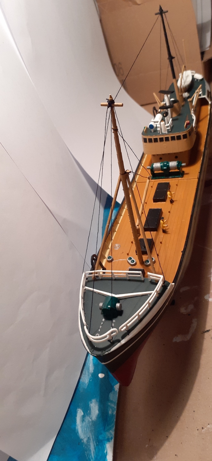

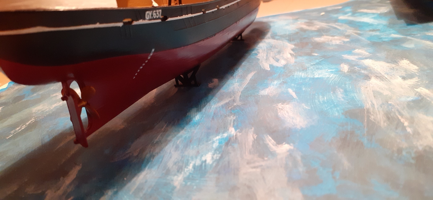

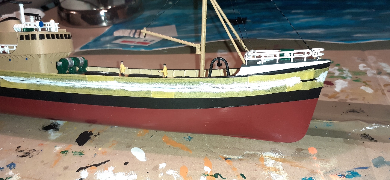

Hatte doch glatt die weiße Linie am Rumpf vergessen...mal schauen wie die Korrektur am Ende aussehen wird....

Hallo Kleineslicht,
gar nicht mal so übel. Der "Dampfer" macht schon was her.
Was mir aber gar nicht gefällt, ist die "fette" Reling. Das Modell würde sehr viel besser aussehen, wenn du geätzte Reling dazu verwendet hättest.
1:142 ist zwar ein typisch ungerader Revell-Maßstab, aber bei kartonmodellshop.de gibt es Ätzis in verschiedenen Maßstäben, die sich ev. modifizieren läßt.
Gruß aus der Kellerwerft
schnuerbodenfuxx Dieter

Hy Dieter...
Ja das Thema ätzis kam hier schon mal auf...
Ehrlich gesagt traue ich mich da noch überhaupt nicht ran...weil dieses Thema mir noch so total unbekannt ist..(was sind ätzis? Wie muss man die verbauen? Kleber? Bemalung? Etc. Pp)..muss mir da vielleicht erstmals ein tutorial anschauen

Was sind ätzis ? Gute Frage,
das sind sehr filigram geätzte Bauteile aus Messing- oder Neusilberblech für Relings und feine dünne Aufbauteile. Meist nur etwa 0,2 mm dick.
Am Besten am Blech streichen oder brushen, vorsichtig ausschneiden und mit Sekundenkleber anbringen.

nicht so schwierig als es scheint... und einmahl das du den unterschied sehen wirst... wirst du es nur noch so machen ... welcome to the world of perfection freaks

Ätzteile, hier als Airbrush Schablone: viewtopic.php?p=77530#p77530
Hier als Gitter : viewtopic.php?p=76755#p76755

Hallo Kleineslicht,
Das sieht ja schon ganz gut aus! Hier wurde ja schon das Thema Ätzteile angesprochen. Wenn Du dich da "rantasten" möchtest dann schau mal hier rein
http://www.hobby-lobby-modellbau.com/onlineshop/
Da gibt es Ätzteile zum kleinen Preis mit denen man ein Modell aufpeppen kann.
Z.B. Türklinken, Regenabweiser für Bullaugen, Decksaugen ( z. Befestigen von Fäden) etc. Das sind natürlich nur Kleinigkeiten , aber zum üben ideal.

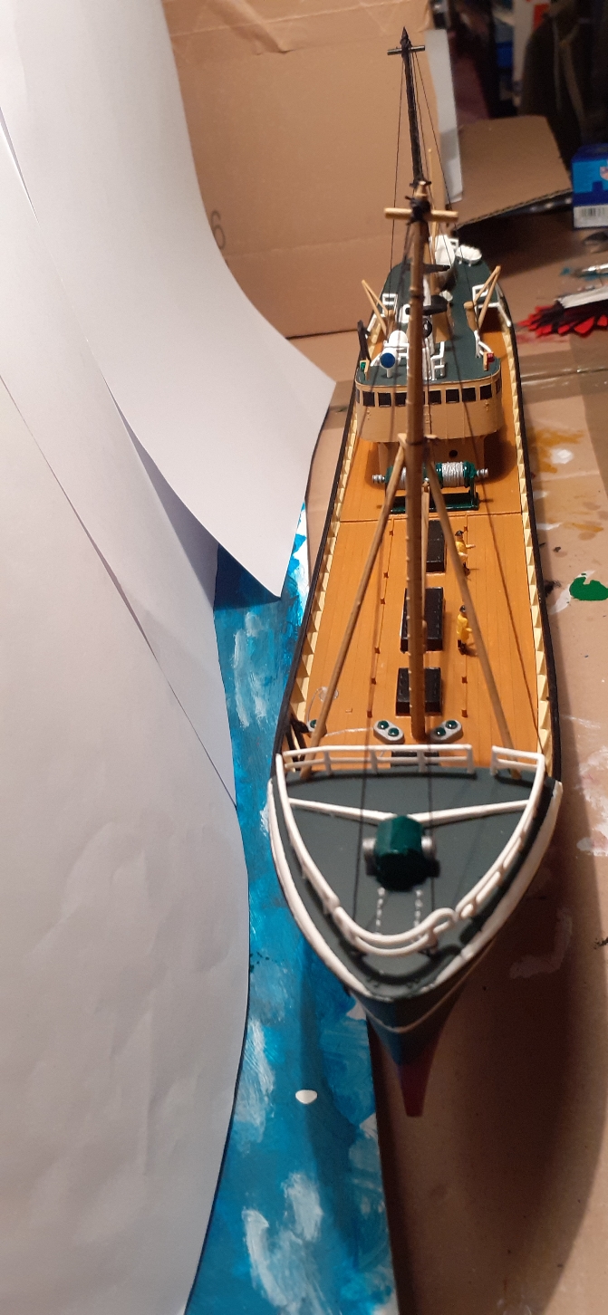

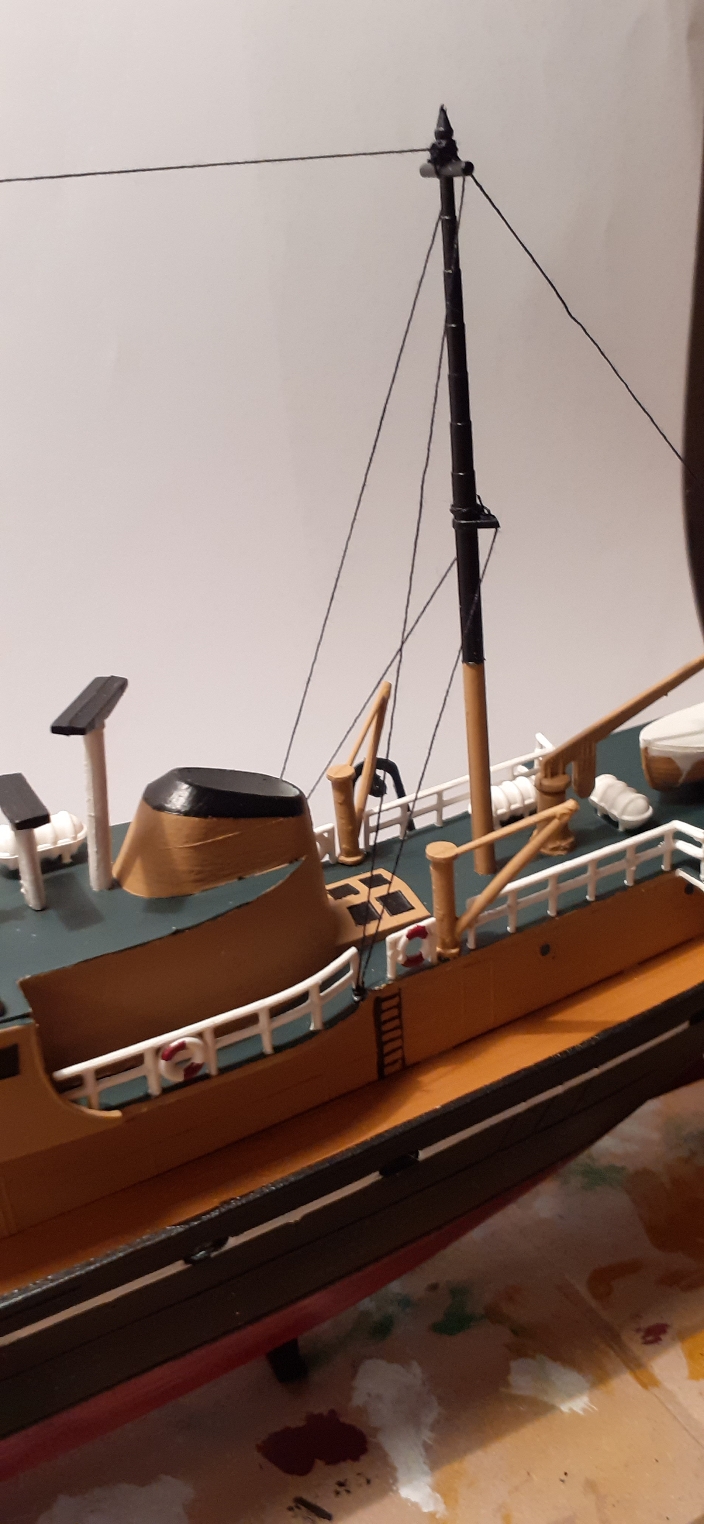

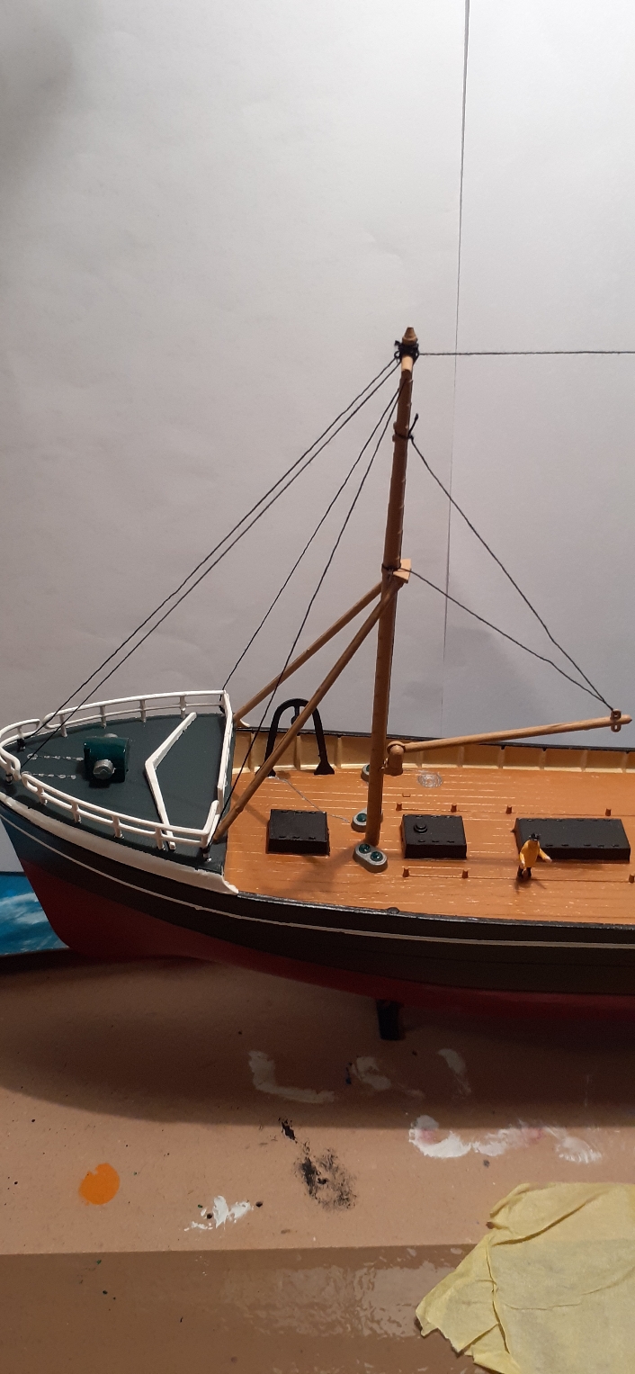

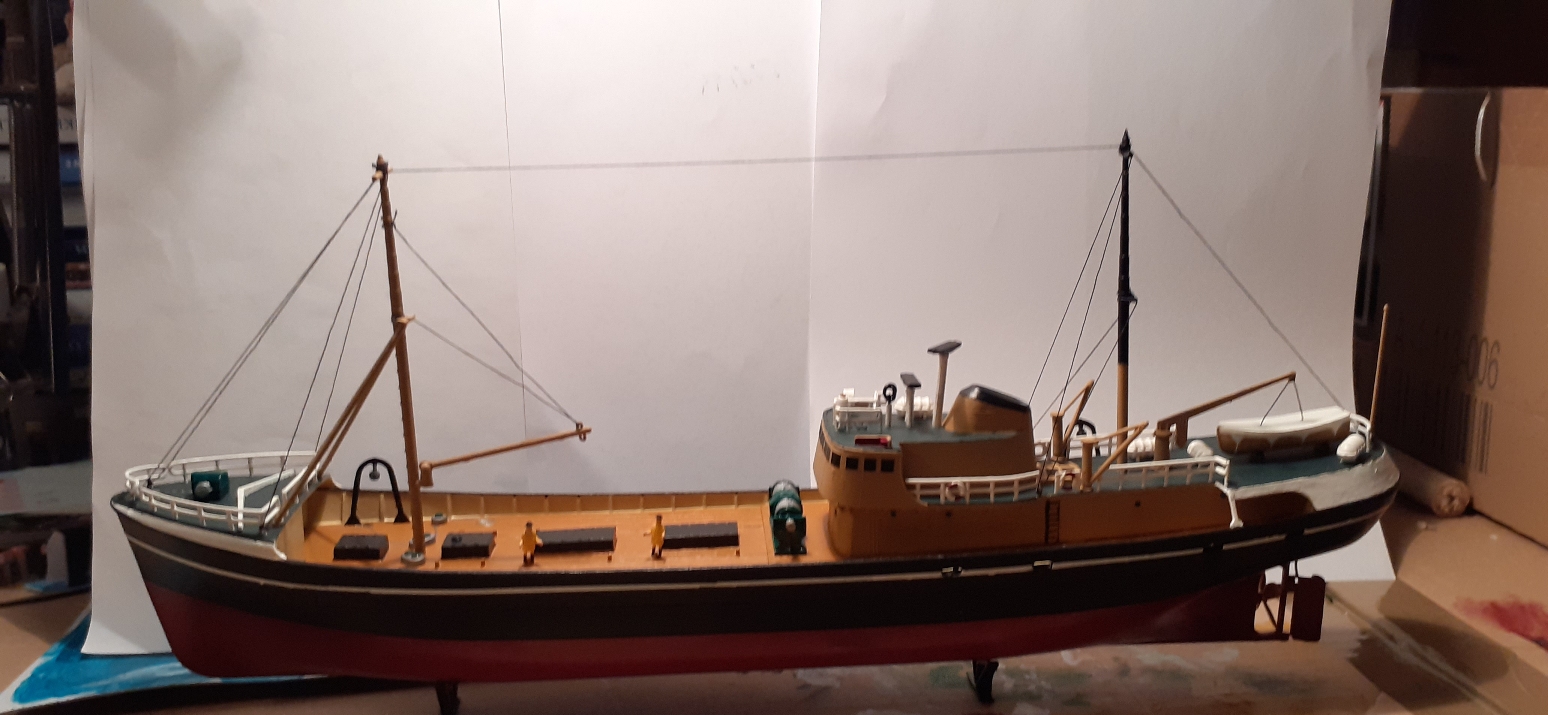

...hätte nicht geglaubt....das so ein paar Bindfaden so viel Nerven kosten können...

Bin ja kein Takelage Profi(nennt man überhaupt so auf einem Fischkutter?
) aber für´s erste mal, finde ich es gut. Sicher Luft nach oben, bin mir sicher, die Seefahrer Fraktion hat da eine gute Tipps für dich was besser ist, als Bindfaden

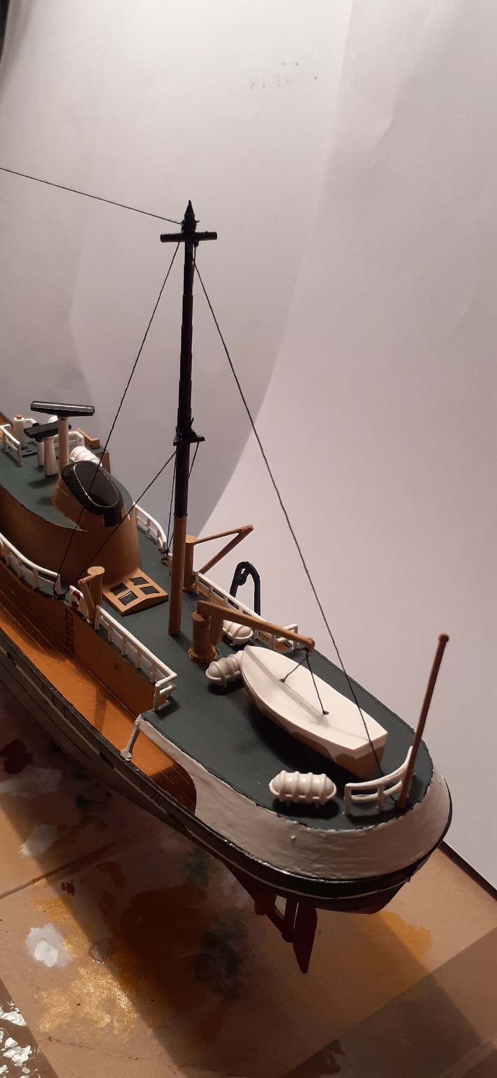

Zuerst einmal Respekt ! Für jemanden mit noch wenig Erfahrung ist dir das gut gelungen. Ich möchte dir aber trotzdem noch ein paar Tipps geben:
Bei den Seilwinden sind die Formen-Trennähte noch gut zu erkennen; die solltest du bei zukünftigen Projekten mit eine feinen Sandfeile entfernen. Ist zwar Aufwand, macht sich aber bemerkbar.
Wie schon mehrfach erwähnt sollte man beim Lackieren mit dem Pinsel verdünnte Farbe benutzen. Das ist zwar aufwändiger und dauert länger, bringt aber bessere Ergebnisse.
Bei der Takelage benutze ich elastischen Faden, wo es straff gespannt sein soll (z.B. Wanten bei Segelschiffen). Ist ein Durchhang gewünscht, mache ich das auch mal mit gezogenem Gußast. Alternativ dazu kann man auch Bindfaden nehmen und diesen mit Flüssigleim benetzen; danach den Durchhang modellieren und trocknen lassen.
Ätzteile sind natürlich das Nonplusultra, aber auch nicht unbedingt leicht zu verarbeiten. Als Anfänger sollte man sich da langsam rantasten und z.B. mit relativ einfachen Dingen beginnen. Oftmals müssen diese Teile noch gebogen und gefaltet werden, was nicht immer einfach ist.
Versteh mich nicht falsch, das sind nur Anregungen von mir und sollen deine Arbeit keinesfalls herabwürdigen !

Hy dimo...kein Ding...bin für jede Kritik und Anregung sehr dankbar...
Es soll ja nicht das letzte Modell gewesen sein...und man möchte sich ja entwickeln...

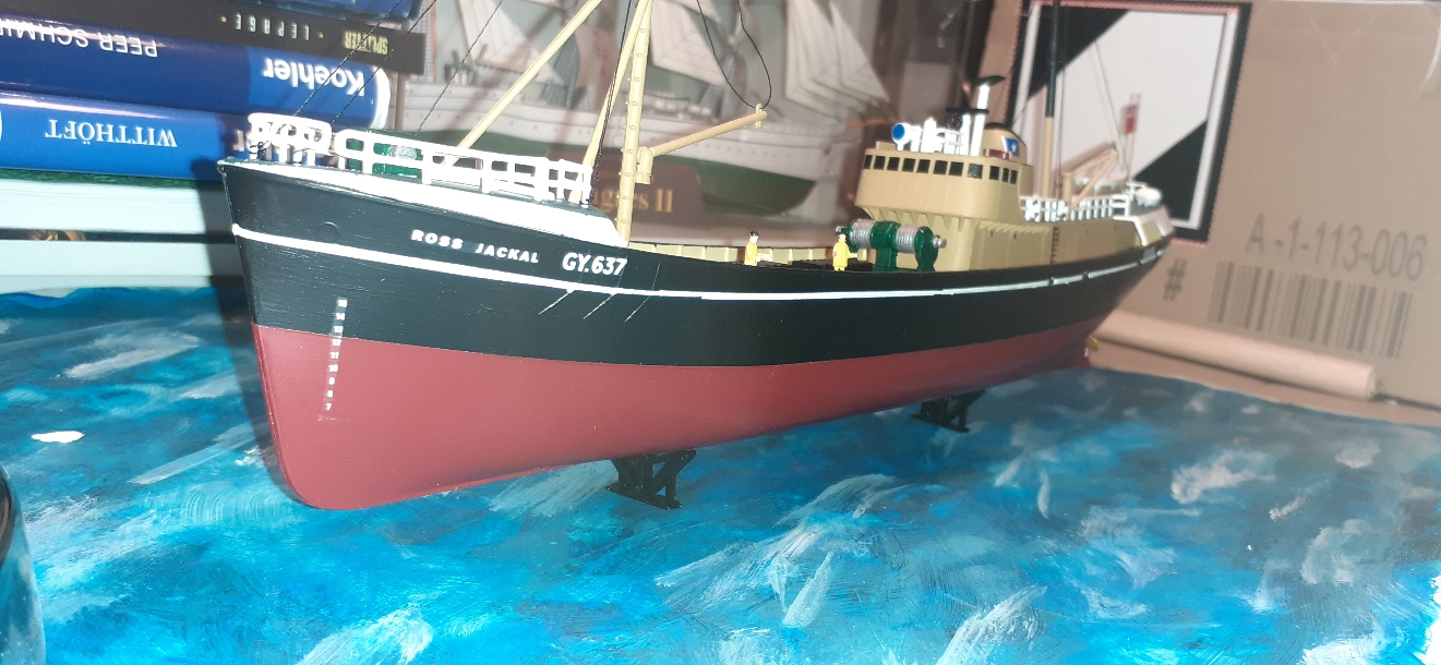

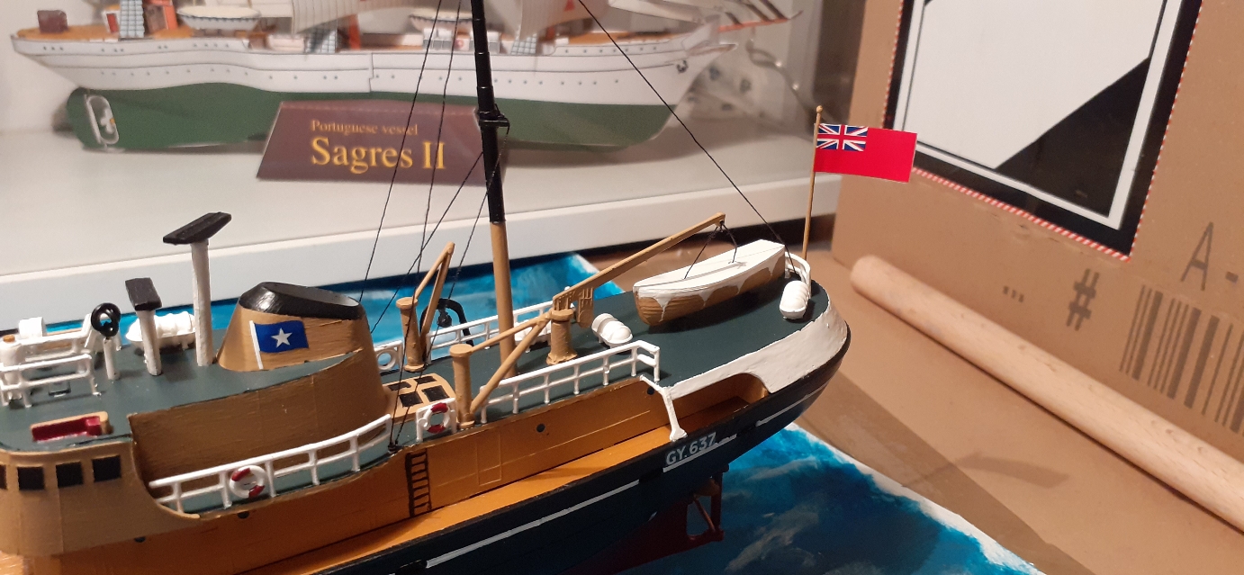

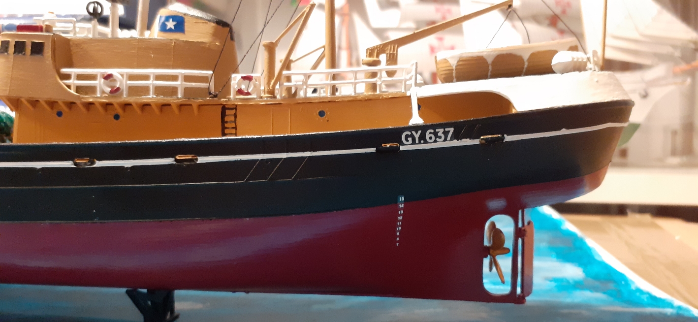

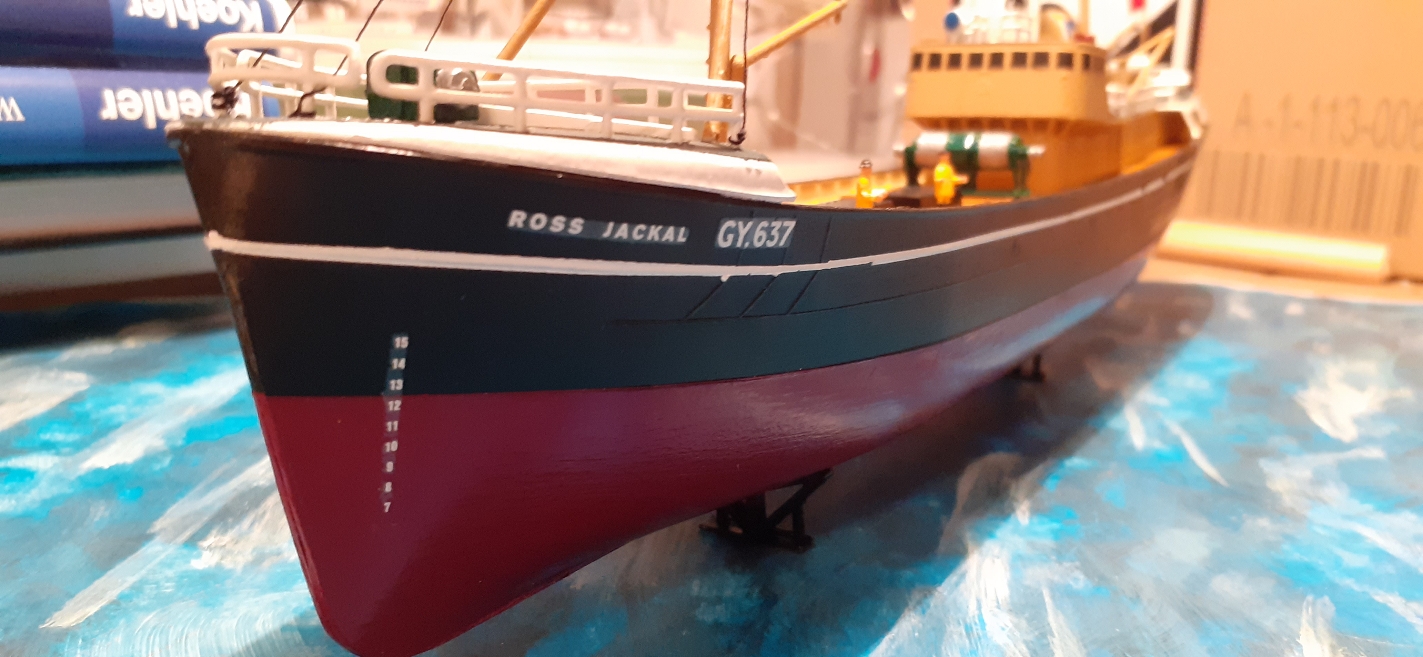

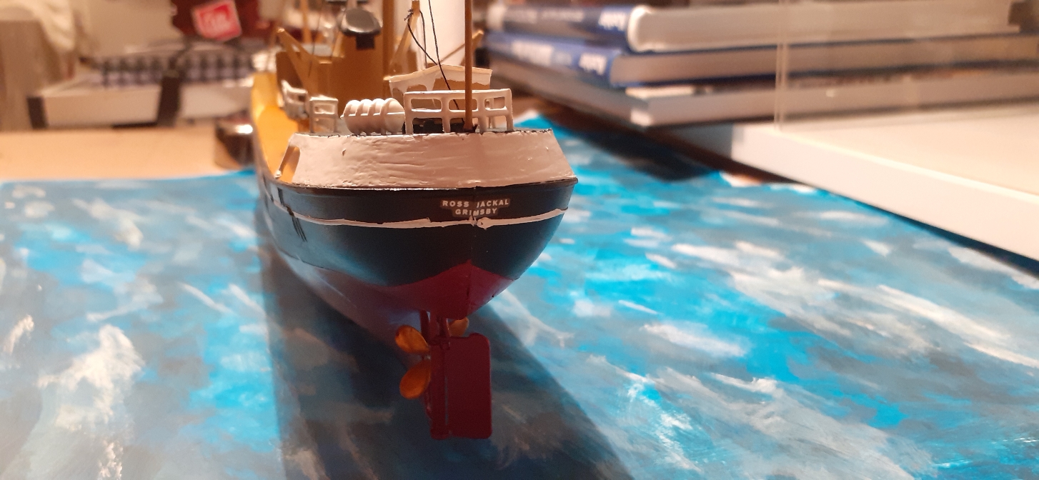

Und fertig...
Die Decals waren....vielleicht aufgrund des Alters....etwas gewöhnungsbedürftig...
