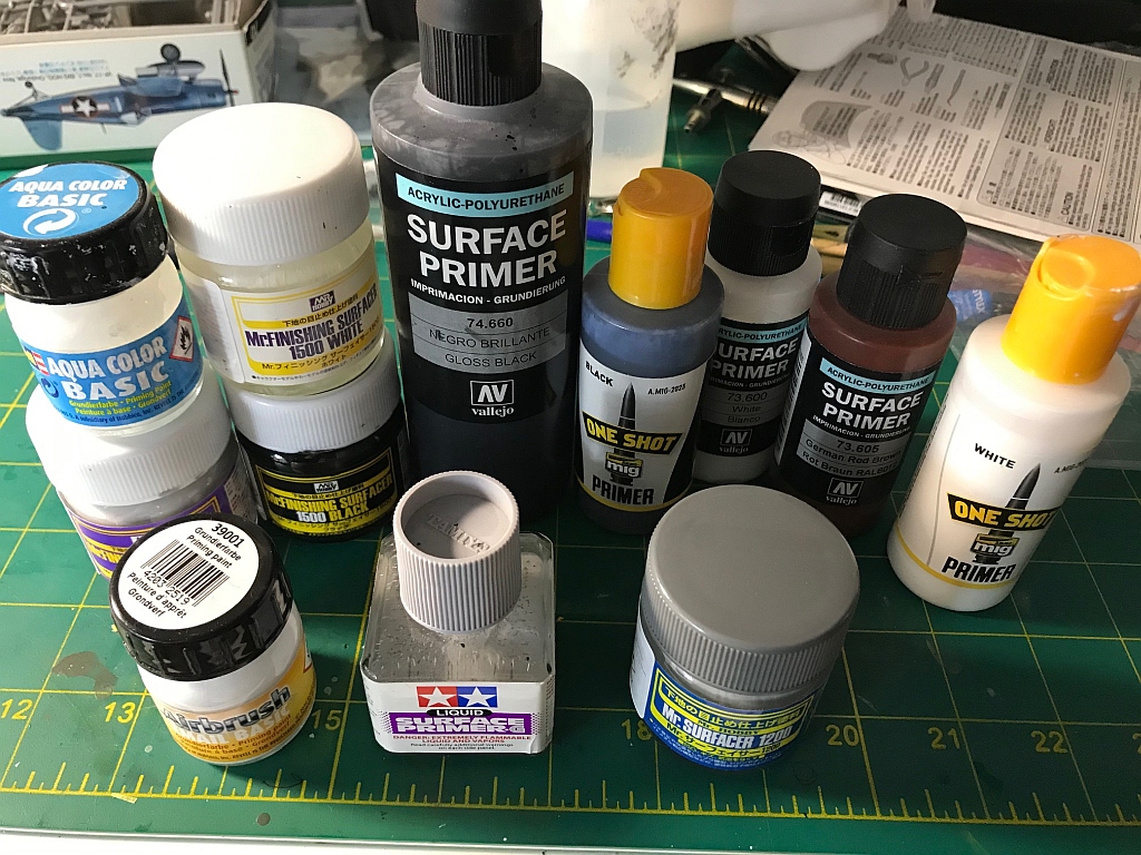

Das Thema Grundierung hat mich viel beschäftigt und habe viele verschiedene Produkten ausprobiert (Siehe Bild!), bis ich das beste (für mich zumindest) gefunden habe. Vielleicht interessiert dich meine Erfahrung damit du nicht wie ich alle Marken unbedingt ausprobieren (und kaufen!) muss...
Mein aktuellen "Grundierungsbestand"....
Zusammenfasseng... heutzutage würde ich nur 2 Sorten davon kaufen, das sind die Sorten die ich immer benutze:

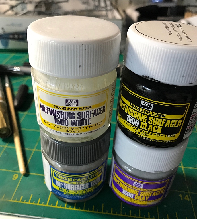

1. Lack-Grundierung: Mr Color Surfacer (1200) und Mr Color finishing Surfacer 1500. (Dafür muss man auch den "Mr. Color Leveling Thinner" kaufen, kann ich nur empfehlen. Für mich gibt es nicht besseres.
2. Acryl-Grundierung: Stynylrez (aus der USA, in Europa wird von der Firma Mig die verteuerte Version "One shot Primer" ).
Unverträglichkeiten zwischen verschiedene Hersteller habe ich nicht erlebt, wischen verschiedene Farbarten schon (Acryls, Lacke, emaille)
