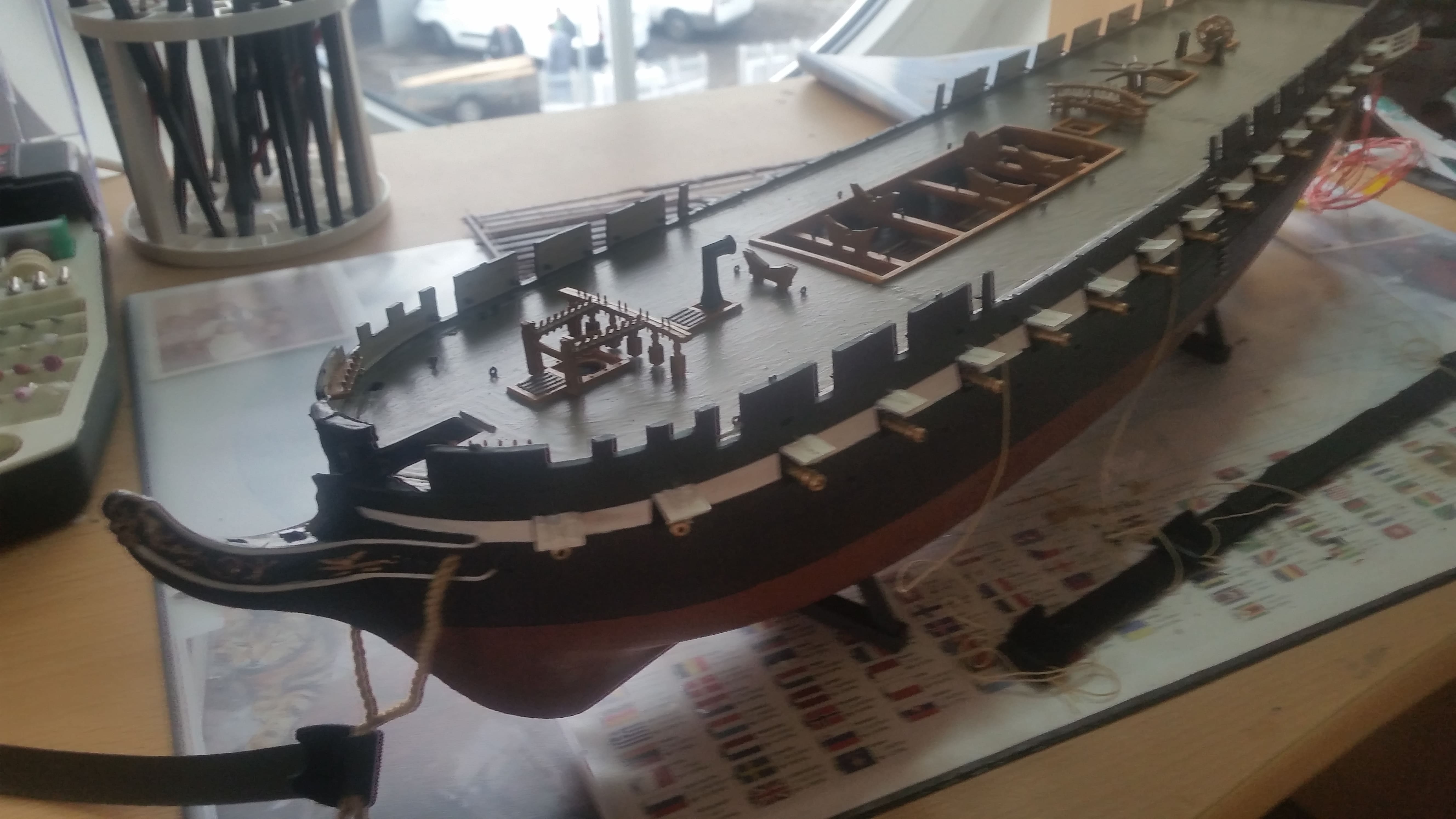

Danke schön, Christian. Jetzt ist das Oberdeck fertig geworden :P .

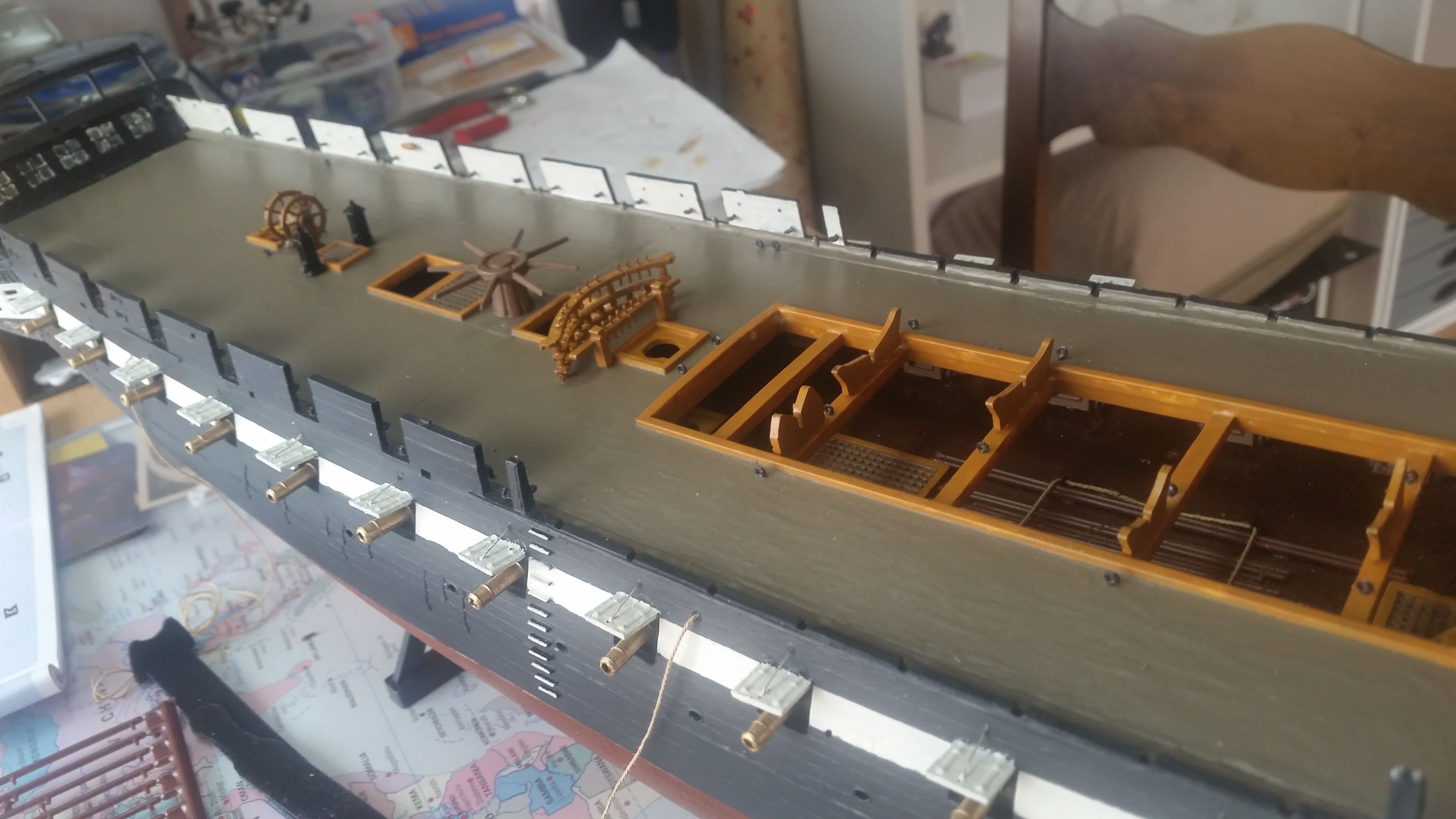

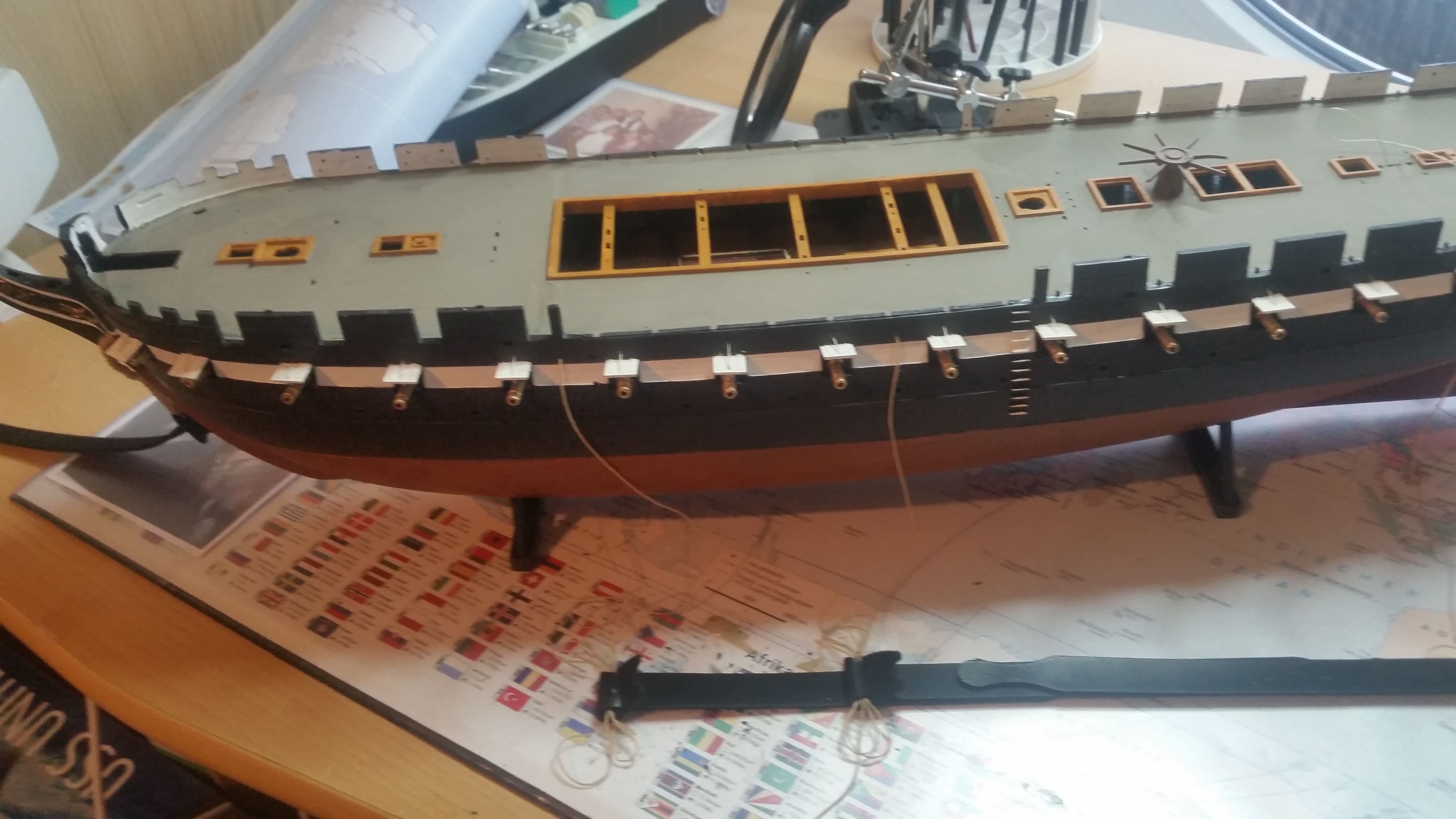

Momentan geht es nur mühsam voran. Zuerst gab es Problem mit der Ruder-Steuerradsystem. Bei den Reparaturarbeiten wurden mehrere Kanonen beschädigt :shock: . Die Reparaturarbeiten haben 3 Tage gedauert. Jetzt funktioniert das Ruder beim Drehen vom Steuerrad und die Kanonen sind auch wieder ausgerichtet und in Ordnung. Das nächste Problem ist das Heck. Beim Schließen fielen mehrere Spalten auf, die geschlossen werden müssen. Gruß Ingo

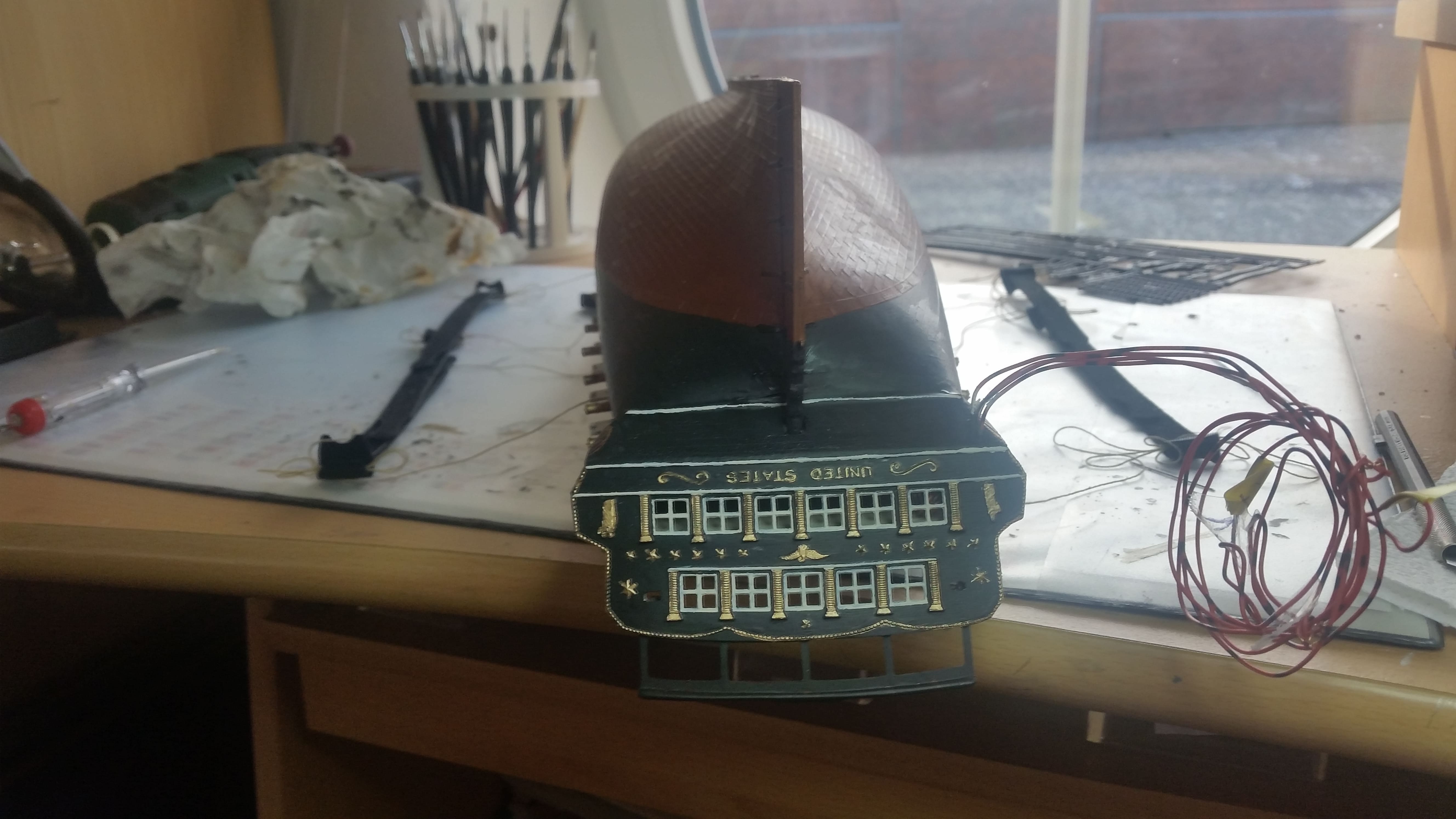

Heck ist dicht.
Hi Ingo,
sehr schöner Heckspiegel :thumbup:

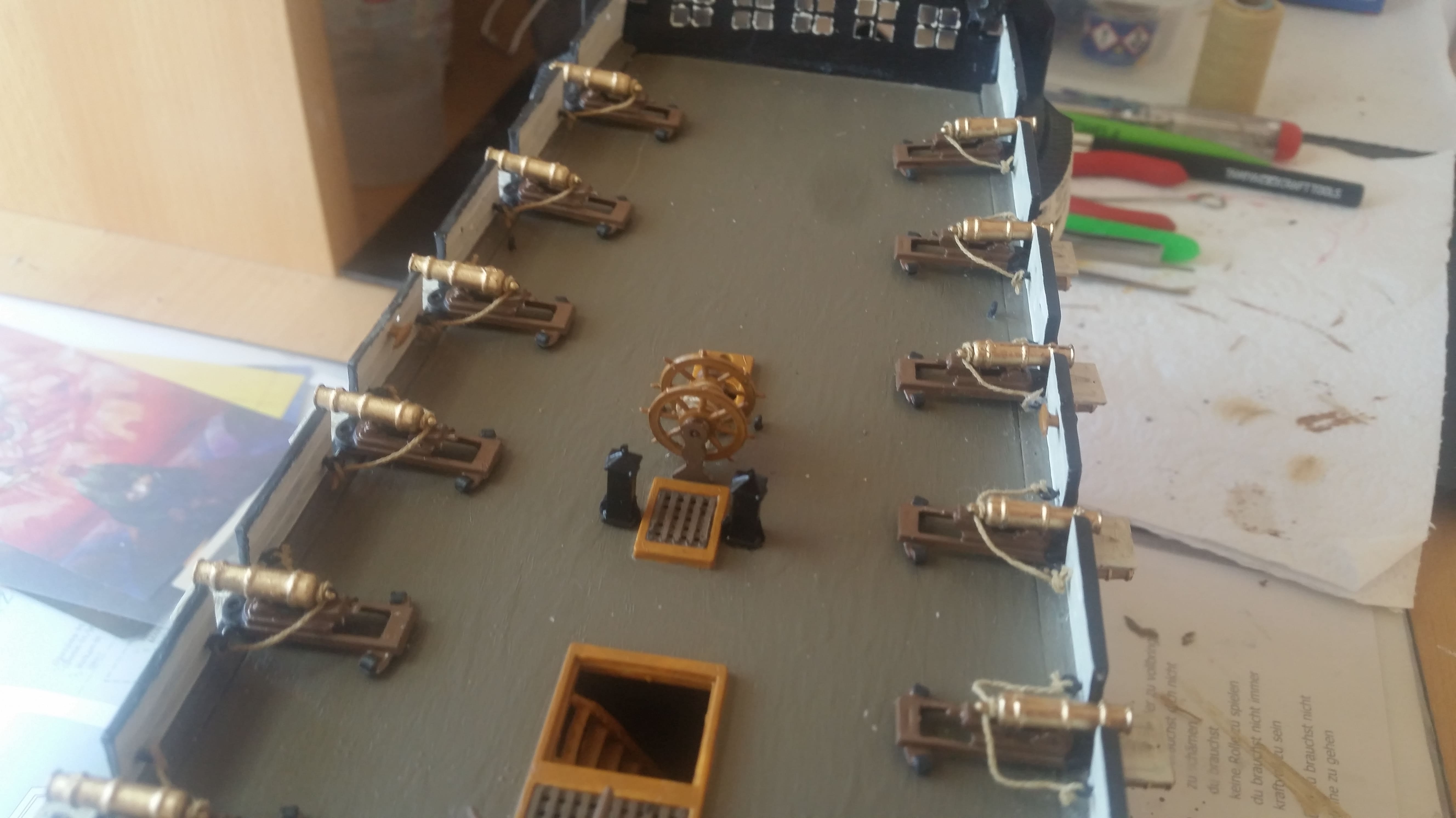

Die Aufbauarbeiten gehen voran. Als nächstes kommen die Kanonen auf dem Hauptdeck dran.

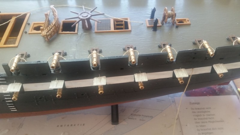

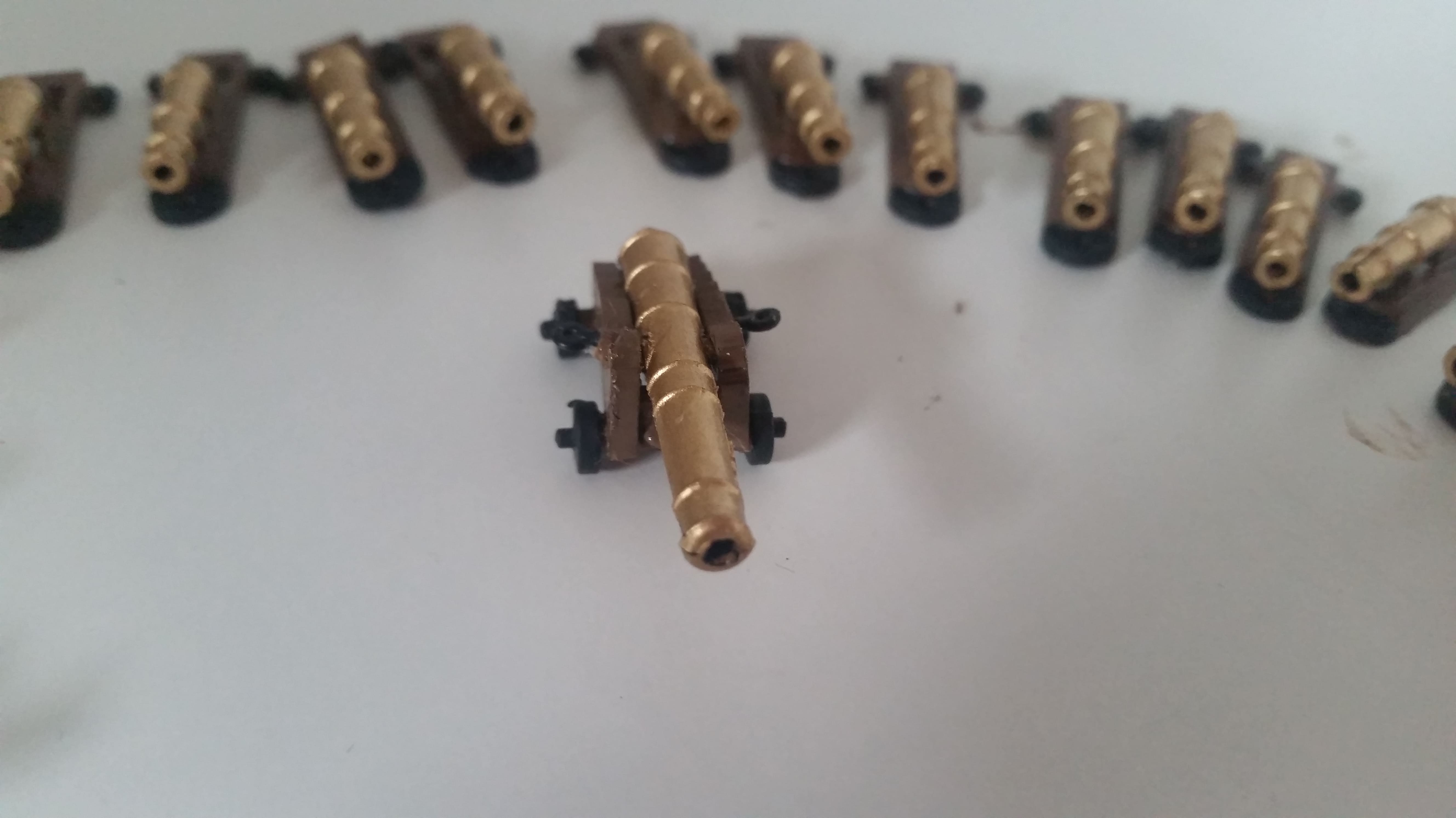

Jetzt sind auch die 24 42 Pfünder Karronaden und die eine fahrbare 24 Pfünder Kanone fertig. Das Anbringen der Taue wird schwierig, weil die Ösen dafür waagerecht befestigt sind und nicht viel Platz für das Durchziehen der recht dicken Taue ist. Mal sehen ob ich verzweifel :roll:

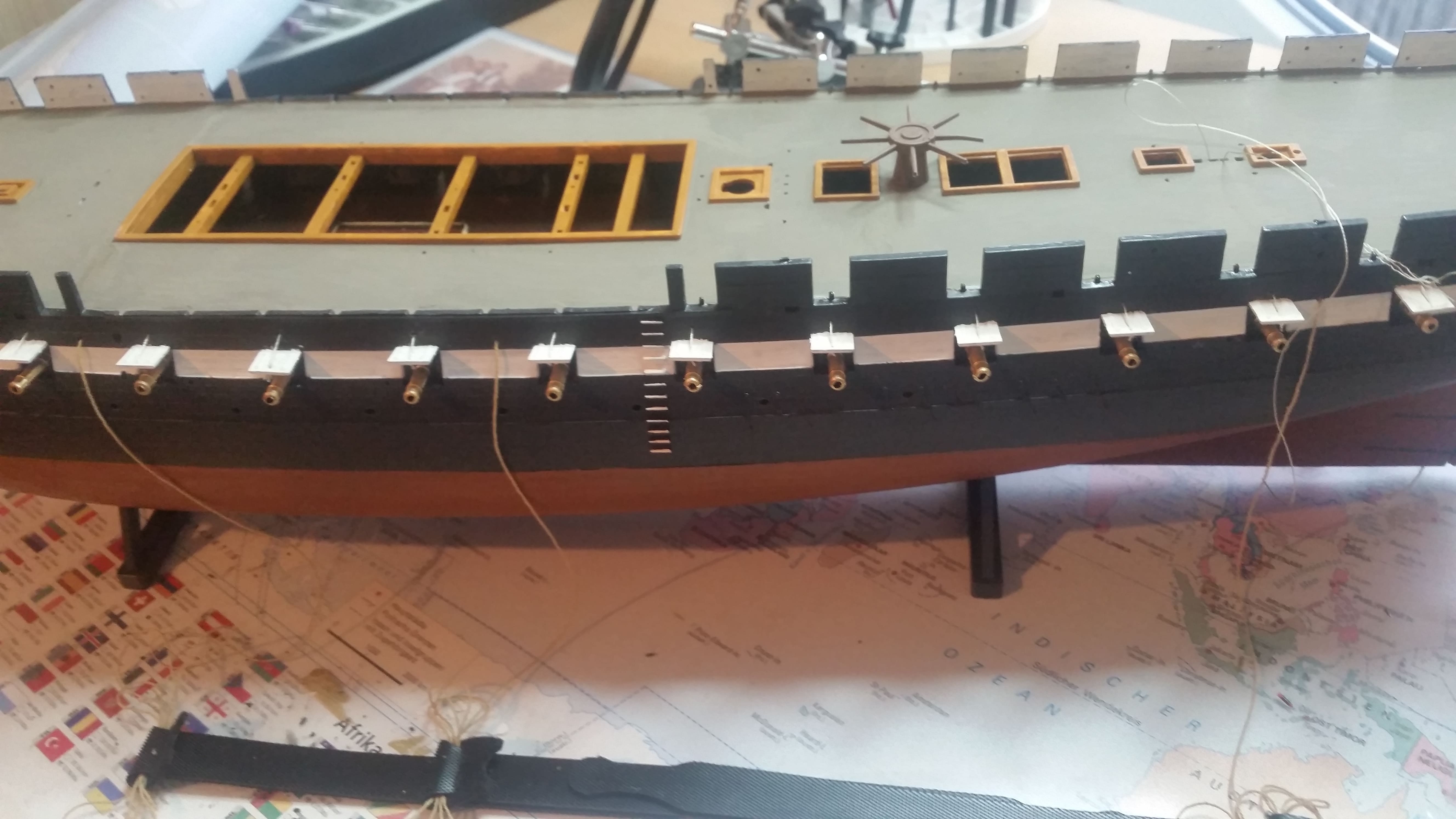

Die Taue durch die Ösen zu bekommen ist ein reines Geduldsspiel. Eine echte Fummelei und wenn die Taue sich dann in die einzelnen Stränge entwirren, dann kann man nur noch einkürzen und es erneut versuchen. Aber gut, ich komme voran, langsam aber beständig. Vorderdeck ist bewaffnet.

Da hilft eine Einfädelhilfe. Damit geht das sehr easy.
Klasse Tipp 👍
IngoM
Beiträge: 793
Wohnort: Lingen
Been thanked: 166 times
Vielen Dank für den Tip :thumbup: Den Einfädler habe ich bisher benutzt um das Garn durch die Öse von Stecknadeln zu bekommen. Die habe ich dann z.B. im Unterdeck bei den senkrecht angebrachten Ösen durchgezogen. Aber natürlich :idea: man kann auch einfach den einfädler durch die Öse ziehen und das Garn somit durchziehen. :clap:
IngoM
Beiträge: 793
Wohnort: Lingen
Hab heute nur ein bißchen an der U.S. gearbeitet. Der Tip war super :thumbup: :thumbup: :thumbup:

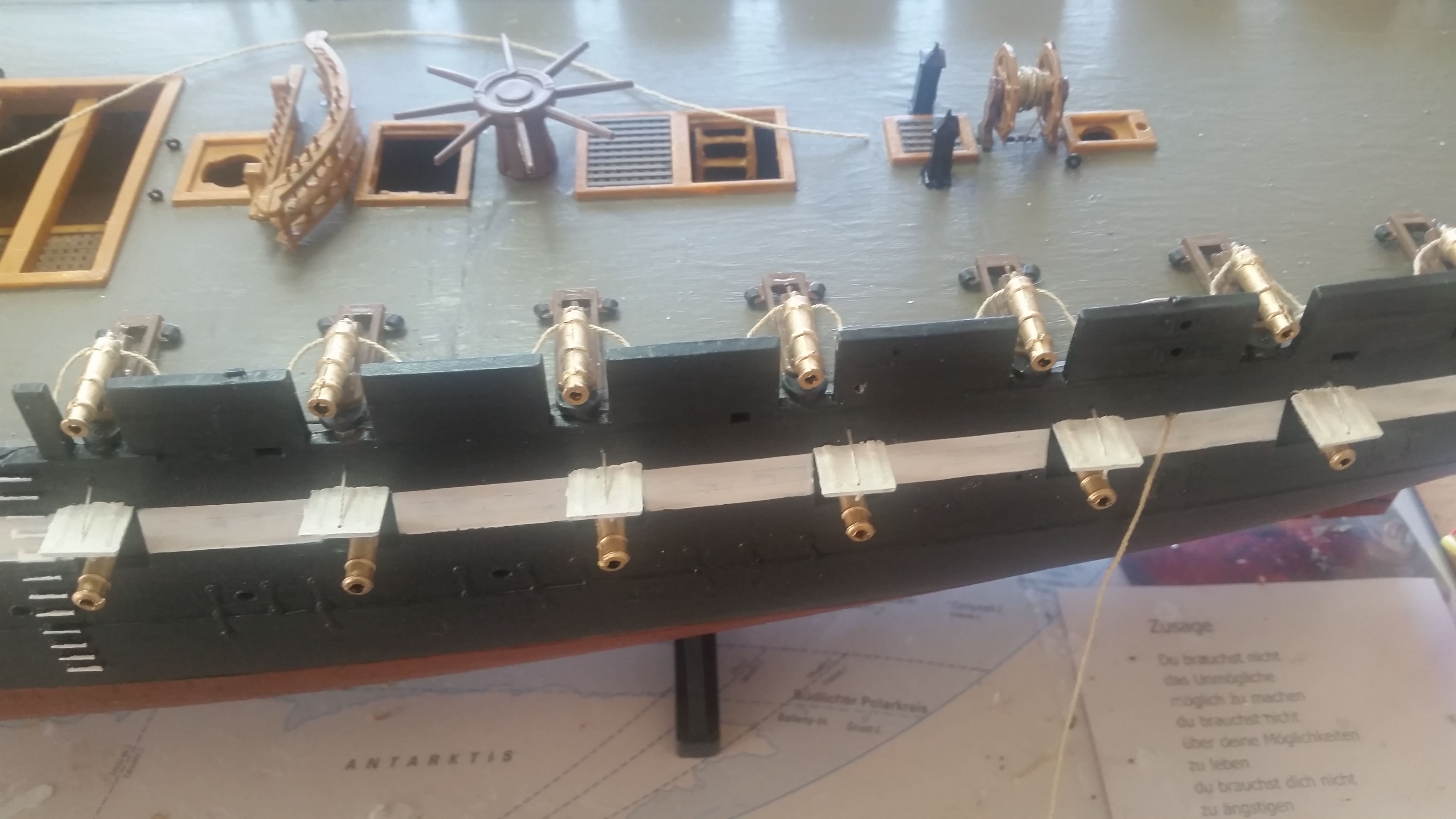

Alle Karronaden sind jetzt auf Deck. Die Bewaffnung ist damit komplett. jetzt kommt der hintere Aufbau dran.
