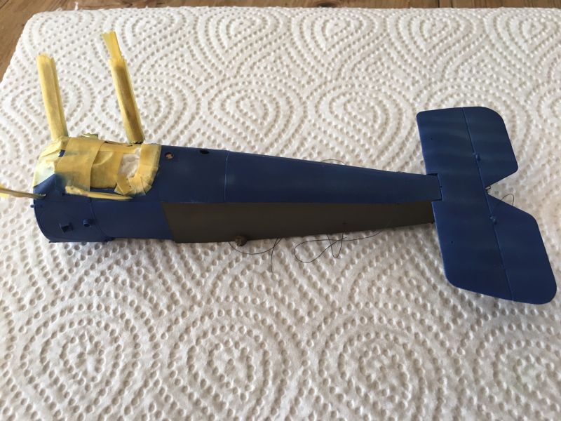

Ein kleines Update:

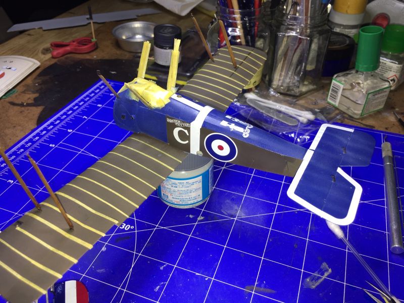

Den Rumpf habe ich mit Tamiyafarben und Airbrush lackiert und die Spanten schon mal etwas aufgehellt.
Danach habe ich x22 Klarlack drübergesprüht und mit den Decals am Rumpf angefangen. Da kommt man ohne den Oberflügel deutlich besser dran. Den Unterflügel habe ich von oben auch lackiert und verklebt. Die Spanten sind bereits abgeklebt, ich musste jedoch feststellen das mein Vallejo Smoke verklumpt war und ich zum Abdunkeln erst neue Farbe besorgen muss.

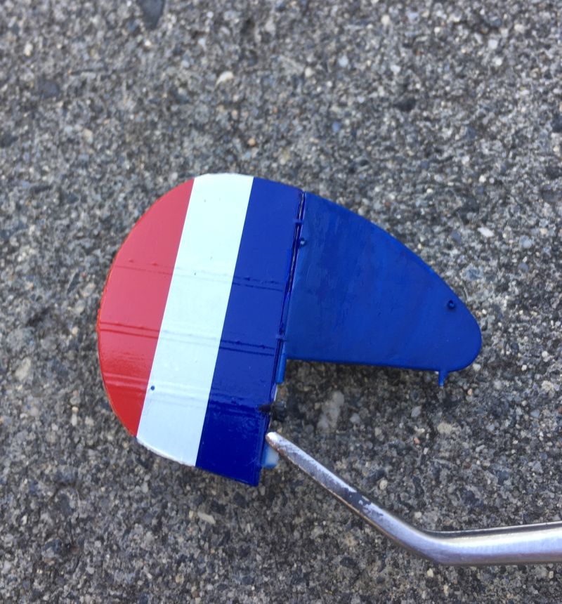

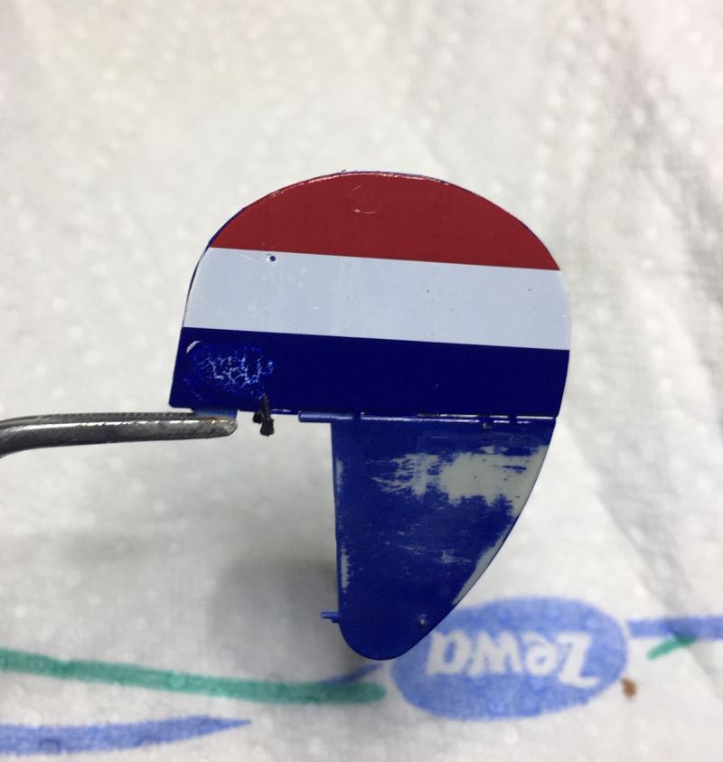

Beim Seitenleitwerk ist was schief gegangen. Die Klammer zum festhalten hat den Lack versaut. Da muss halt die Airbrush noch mal ran. Blöder ist, dass der Weichmacher beim Decal die blaue Farbe aufgelöst hat. Entweder retuschiere ich das mit Farbe oder ich schneide etwas blau aus einen nicht benötigten Decal aus und leg es drüber. Mal sehen ...

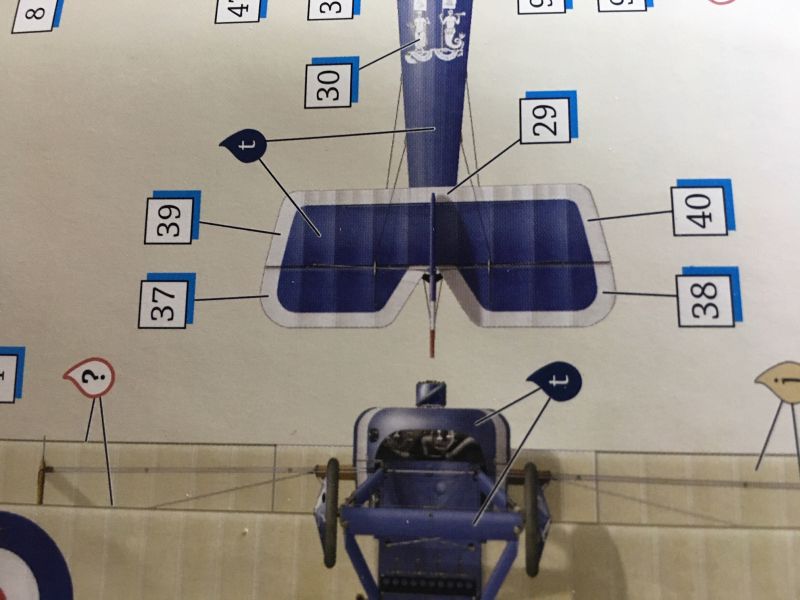

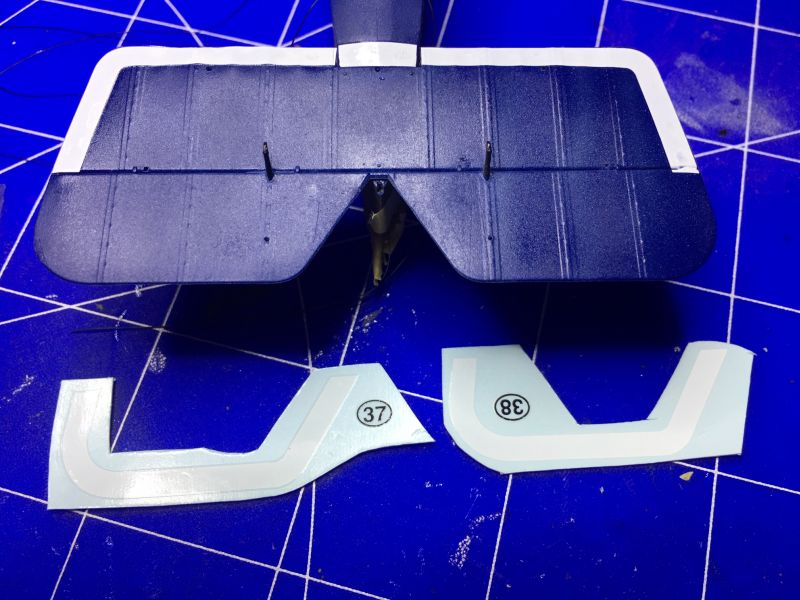

Beim Höhenleitwerk gibt es einen Bug bei den Decals. Nr. 38 ist seitenverkehrt gedruckt, so dass es die linke Seite doppelt gibt, die rechte dafür nicht. Da die Decals von der Rückseite weiß sind, werde ich versuchen das Teil mit der Unterseite nach oben aufzubringen. Klappt das nicht, wird abgeklebt und aufgespüht.
Ich werde berichten ;)

Aber das mit dem spiegelverkehrten Decal ist wirklich sehr ärgerlich. Ich hab in meinen Karton geschaut und - welch Überraschung - bei mir genau derselbe Fehler.
Und man kann leider auch nicht hingehen, und die Decals untereinander tauschen.
Hat jemand schon einmal versucht, ein Decal mit der falschen Seite aufzukleben? Mit etwas Setter sollte doch eigentlich auch die Vorderseite zum Kleben gebracht werden. Könnte man mit einem ungenutzten Decal ausprobieren.
Ansonsten könnte man die Decals natürlich noch nutzen, um eine Maskierung zum Aufsprühen zu basteln. Mehr fällt mir da auch nicht ein.

man denkt ja zuerst, man ist blöd und kommt nicht auf die Lösung :x . Dann ist man beruhigt, dass es tatsächlich ein Fehler ist .
Ich hoffe es klappt falsch herum. Dick genug sind die Decals auf jeden Fall.

Beim Seitenleitwerk würde ich den blauen Teil noch mal spritzen. Das lässt sich ja gut abkleben. Dass der Weichwacher die Farbe anlöst, habe ich schon häufiger gelesen.
Zum Aufkleben des Abziehbilds mit der Rückseite: Der Weichwacher ist ja kein Kleber. Also fehlt die Haftung. Ich mache es bei Abziehbildern, die nicht genügend Kleber aus dem Wasserbad mitbekommen haben, so: Auf die Oberseite eines Klebestifts werden ein paar Wassertropfen gegeben und leicht verrührt. Es entsteht eine wässrige Lösung. Die trage ich mit einem Pinsel auf dem Abziehbild auf (bei kleineren ziehe ich das Abziehbild mit der Pinzette durch die Lösung) und übetrage es dann auf die Modelloberfläche. Du könntest das falsche Abziehbild erst etwas im Wasser liegen lassen, so dass sich der Kleber auf der falschen Seite verflüchtigt. Es kann aber sein, dass das Weiß des richtigen und des falschen dann nicht übereinstimmen. Also doch lieber spritzen?

Das Decal mit der Rückseite nach oben ging super. Etwas Mark Setter und Softer waren behilflich. Es fliegt gut an, haftet prima und das Weiß der Unterseite ist prima. (Foto folgt)
Auch den Fehler am Leitwerk habe ich behoben. Ich habe wie geplant ein passendes Stück blau aus einem Rest geschnitten und drüber gesetzt.Das klappte ohne sichbare Ränder.

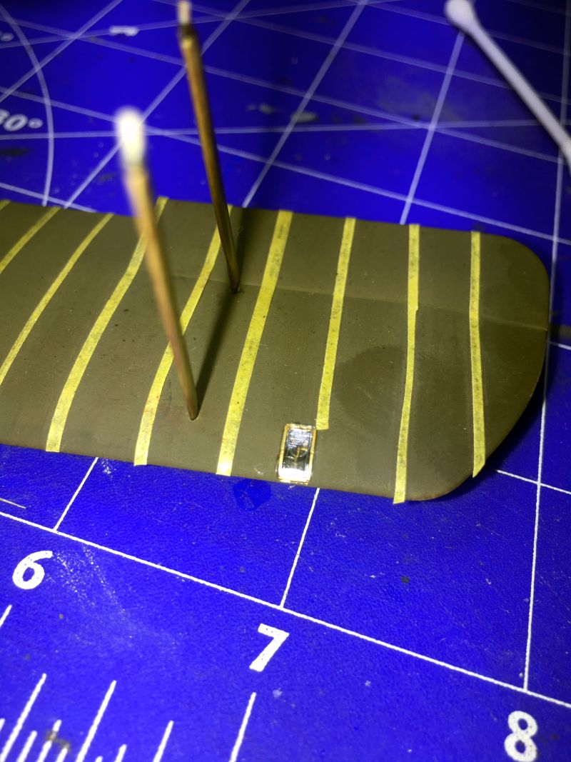

Die Flügel weisen als Detail sehr feine Umlenkrollen mit gläsernen Wartungsklappen auf. In der gewählten Version sollen diese übermalt werden. Das fand ich zu schade und weiche hier von der Vorlage ab. So fleckig wie auf dem Bild sieht der Flügel gar nicht aus. Es wird aber eh noch mit Tamiya smoke übernebelt, wenn die Farbe endlich ankommt :?

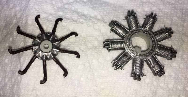

Ein wenig bin ich weiter gekommen.

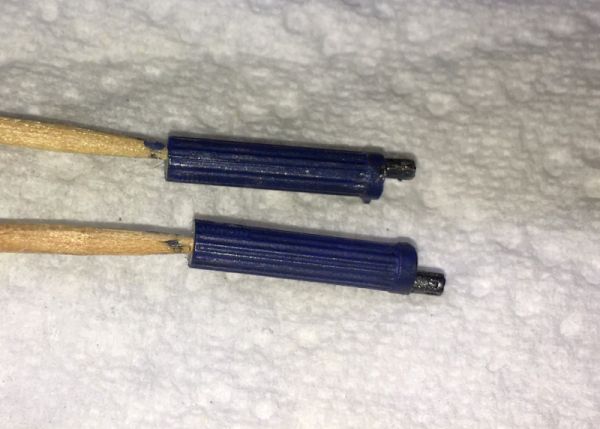

Die MG sind jetzt blau und etwas mit Metall trocken gepinselt. Es fehlen noch die Abschlüsse aus PE-Teilen und ein Visier. Die kommen erst zum Schluss dran.

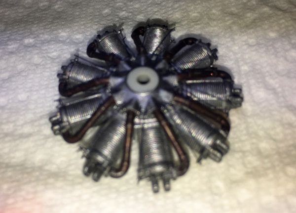

Der Umlaufmotor ist auch soweit fertig und wartet auf den Einbau. Er wurde mit dem Pinsel in 4 verschiedenen Metalltönen bemalt und mit Tamiya Panel Liner schwarz gewaschen. Leider sind die unterschiedlichen Farbtöne auf den Bilder nicht wirklich zu erkennen. Ich liefere da ein Bild im eingebauten Zusatnd nach. Für den Abgassammler habe ich burnt und polished metal von mig genommen. Die Farben haben mich echt begeistert, da sie super decken.
Wer genau hinsieht, erkennt auch die 18 Zündkabel, die allerdings kaum auffallen und nachher von außen unsichtbar bleiben.
Weiss eigentlich jemand, wo die Abgase den Flieger verlassen ? Ich habe nichts gefunden, außer das Video eines Nachbaus. Da bläst alles unten an der Motorabdeckung raus.

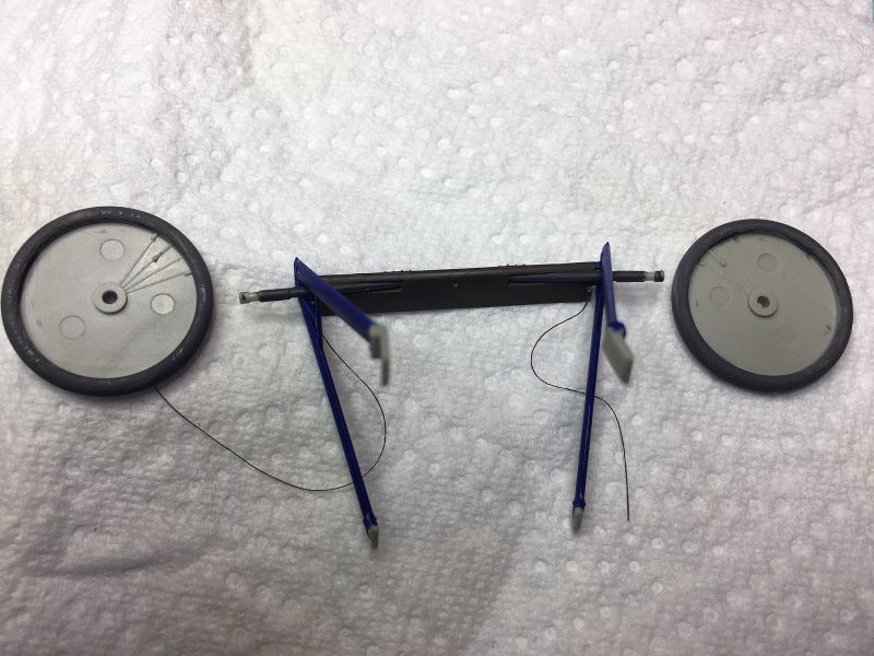

Das Fahrwerk habe ich angefangen. Die Reifen sind in dark rubber pinselbemalt. Die Räder werden dann mit Hilfe einer Schablone innen in deck tan und außen in blau gesprüht

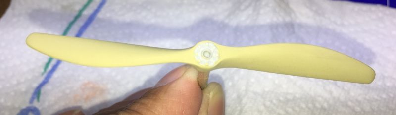

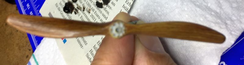

Auch die Luftschraube habe ich mir vorgenommen. Obwohl sie später auch blau wird, gönne ich ihr eine Holzoptik. Das blau will ich dann später an den Kanten etwas runter schleifen, um Abnutzung darzustellen. Farbabplatzer an einem Holzpropeller halte ich für nicht so wahrscheinlich. Da ich das "Holz" sehr schick finde, ist es fast schade, da wieder Farbe drauf zu sprühen.

Hallo Jogie, das sieht alles sehr fein aus! :thumbup:
Hier kann ich vielleicht ein wenig aufklären. Der "Abgassammler" ist kein Abgassammler, sondern tatsächlich die Brennstoffversorgung. Das Abgas/Öl-Gemisch verlässt direkt oben am Auslassventil nach einem vordefinierten Weg des Kolbens den Zylinder. Auch wenn das für alle 9 Zylinder in etwa immer die gleiche Position ist (beispielsweise auf 6 Uhr), hat es natürlich in alle Richtungen saumäßig gespritzt.
Hier gibt es ein tolles Video, das wirklich jedes Einzelteil des Motors erklärt: https://www.youtube.com/watch?v=V1s6qssBozo. Gegen Ende, ab Minute 9:48 werden ein paar Umläufe gezeigt. Zündung immer oben etwa auf 12 Uhr. Auslass wohl irgendwo um 6 Uhr herum.

Hallo Rafael,
vielen Dank für die Infos. Da habe ich was gelernt. Die Sprintzufuhr hat dann ja reichlich Durchmesser. Die Rohre werde ich farblich trotzdem so lassen. Sie werden ja großteils vom Motor verdeckt und zeigen dann etwas Kontrast. Die Motorabdeckung wird aber ordentlich eingesaut. :P .
Das Video ist klasse !
