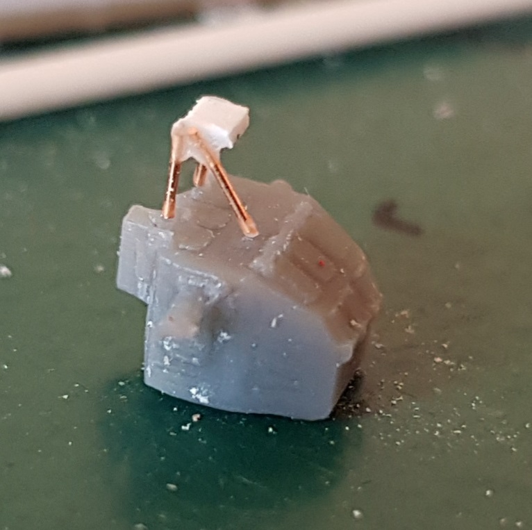

Langsamer start nach meine Ferien
Habe mich auf Turret 2 und 3 konzentriert
Probiere aus wie der eigen gemachte Radar zu fixieren
viewtopic.php?f=275&t=7630

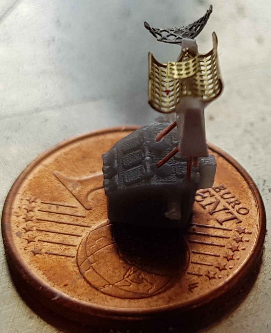

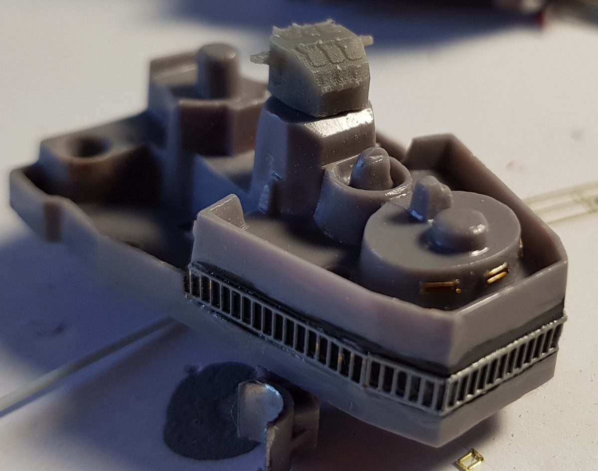

es geht langsam weiter mit dem kleinen Radar
alles aufgebaut
und auf dem schiff

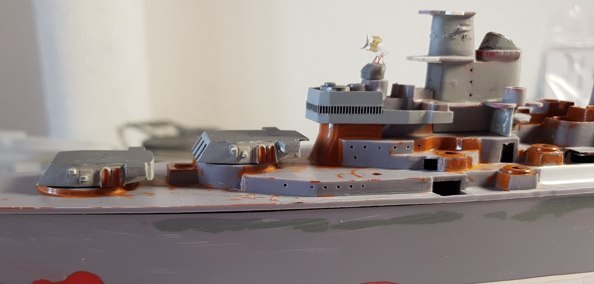

habe Radar bisschen anders positioniert und Farbe angebracht an die Brücke… sieht besser aus

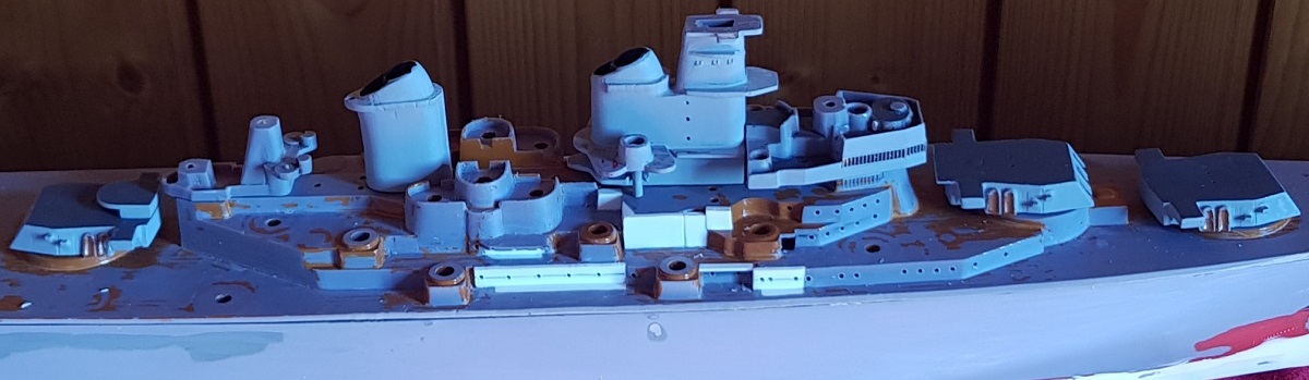

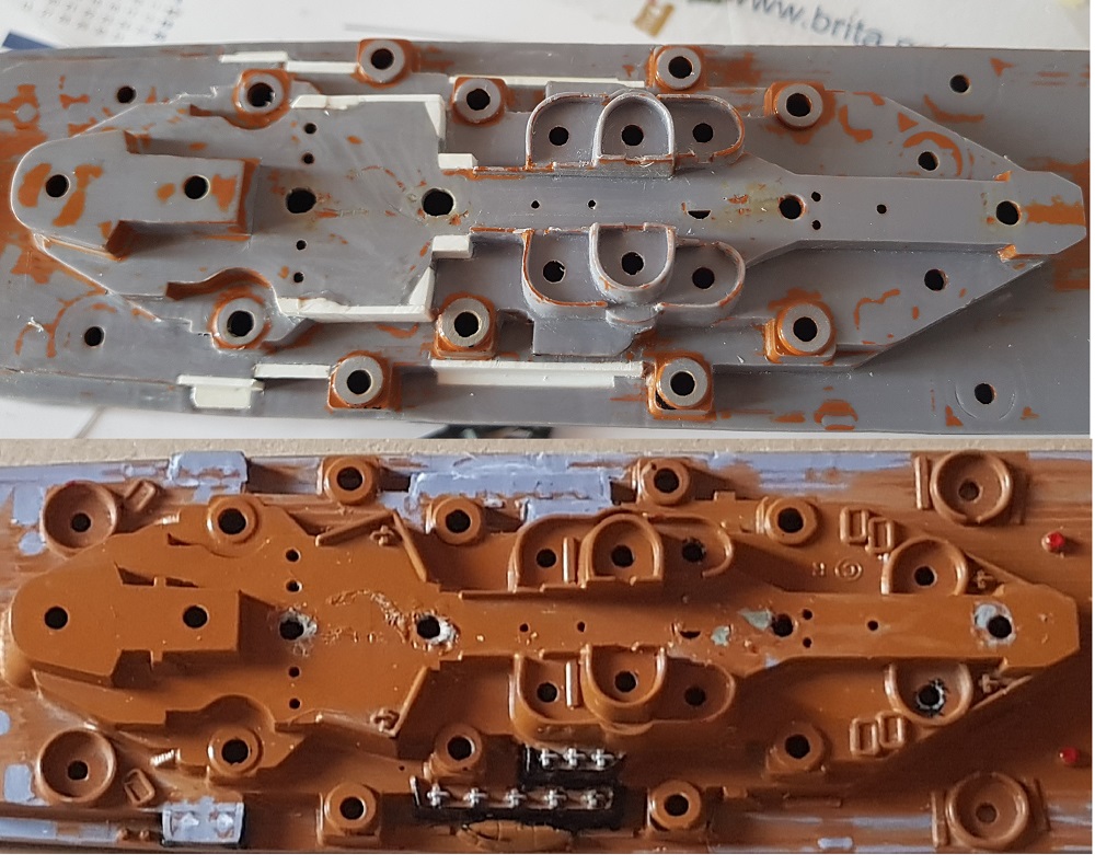

Habe mahl angefangen all gemachter lochen wo ich Struktur Anpassungen wollte zu schliessen.
Habe auch einige extra teilen neue Farbe gegeben … wie die Geschütze und Haupt Mast/ Schornstein Strukturen

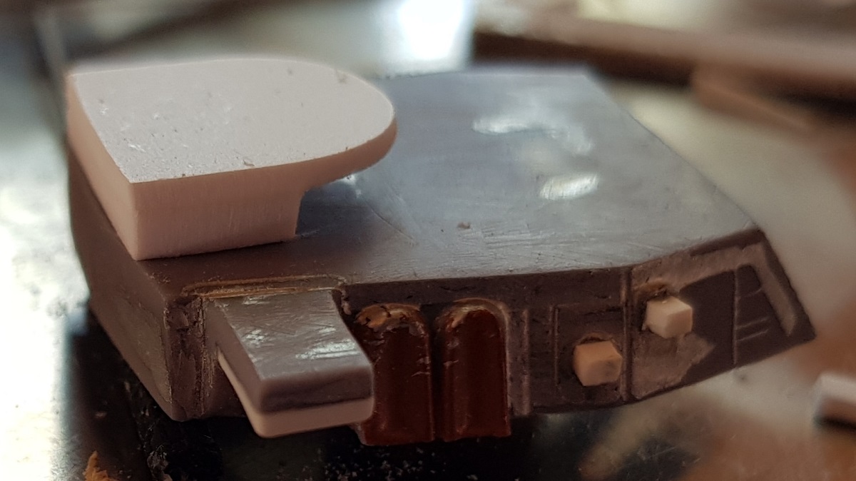

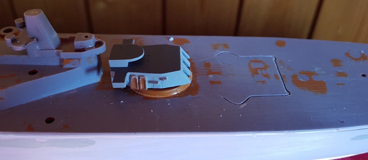

Und immer mehr Details… Port Holes, Anpassungen der Struktur etc
Habe den Platz wo der Schutzmauer der 20 mm kommt ausgeschnitten

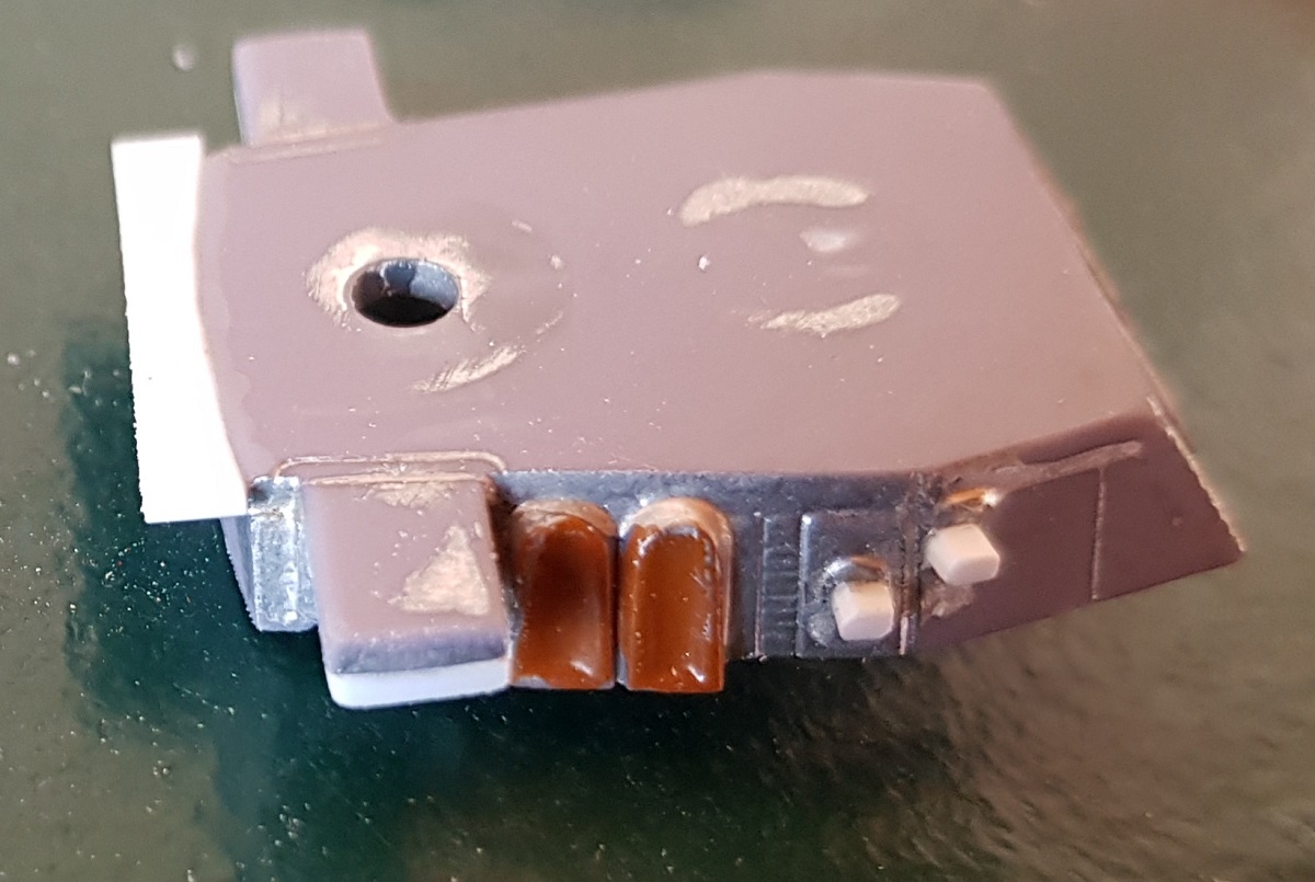

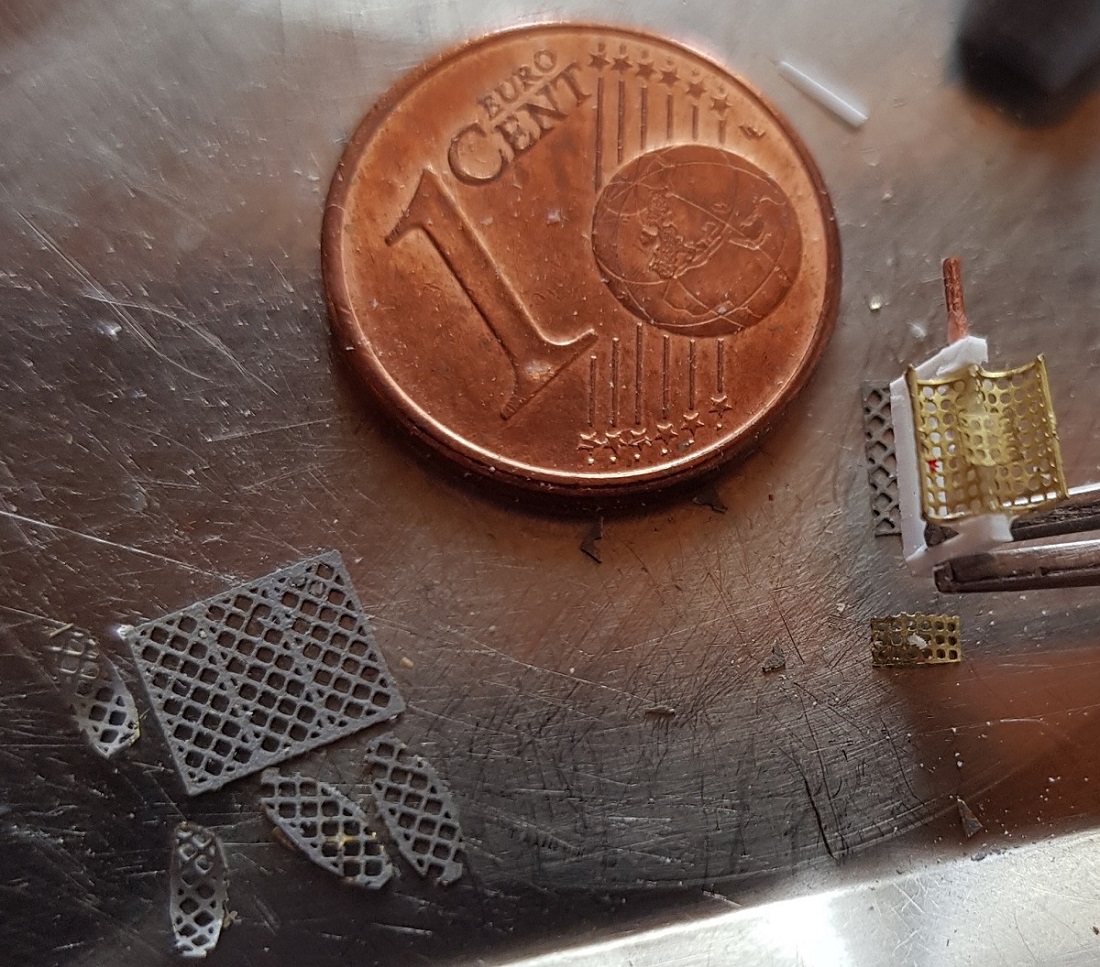

Jetzt mal 2 Bilder der die strukturellen Anpassungen zeigen.
Heute habe ich mich auf die mauer der top 40mm AA konzentriert, dies sind die einzige Schutz mauer das ich behalte… aber wie sie sind, sind sie zu dick…hauptsachlich ist der Problem das sie konisch sind also reduzierte ich die Basis, das gibt mehr Platz auf die untere Plattformen ( ungefähr 1 bis 2 mm), und nächst die intern geschützt Wanne (ungefähr 1 mm ) was extra 2 mm Diameter gibt für dieser geschützt Wanne
2mm auf 1/535 ist 1.07 Meter auf das echte Schiff

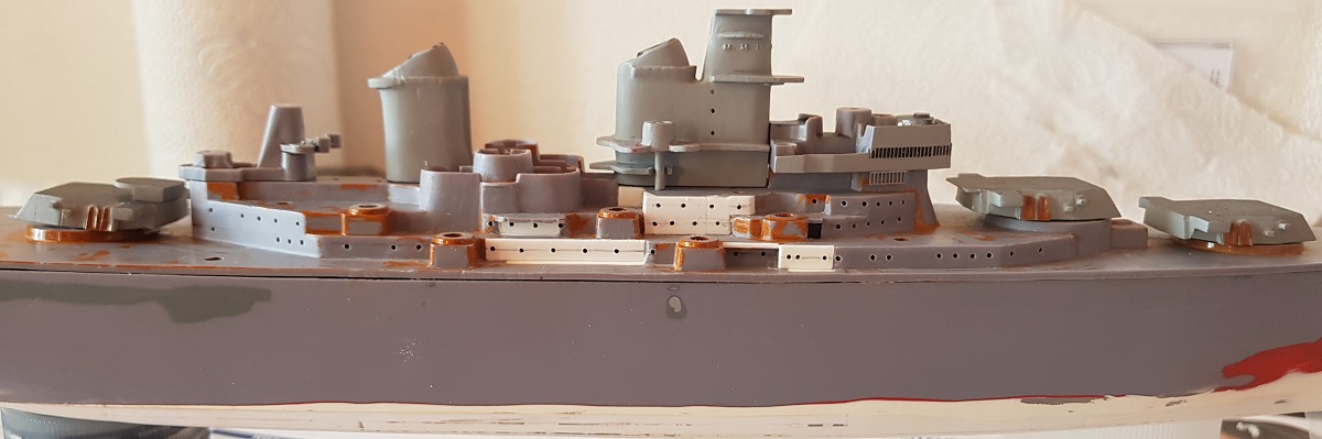

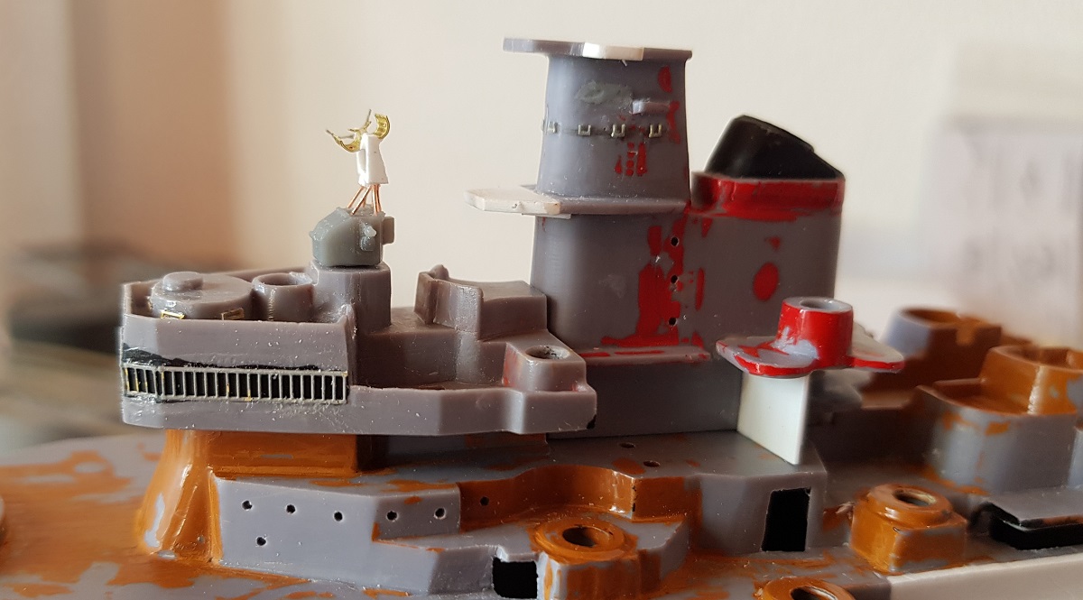

Ausser ein, glaube ich, sind alle Bullauge einer Seite gemacht worden
Toller Fortschritt :thumbup:
Triumph68
Beiträge: 743
Been thanked: 43 times

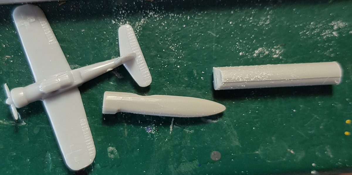

Bullauge andere Seite gemacht… jetzt die Türe… und dies ist nur für eine Seite…
es ist ja ein grosses Schiff

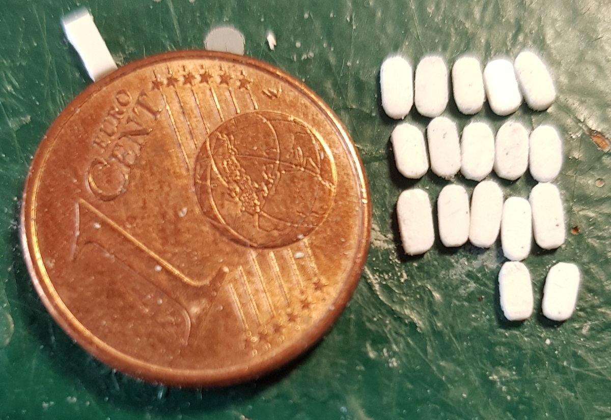

Habe angefangen eigen bau… rate mahl
