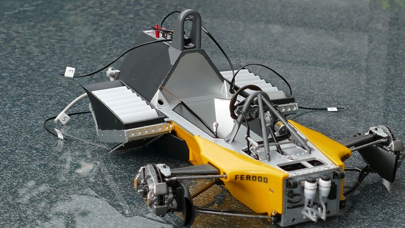

Habe auch wieder etwas geschafft.

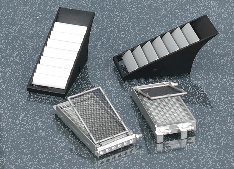

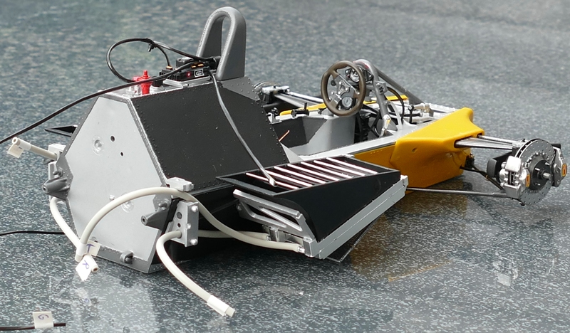

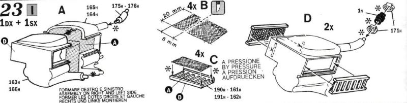

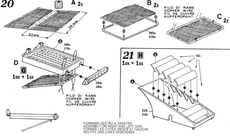

Bauschritt 20 - 22.

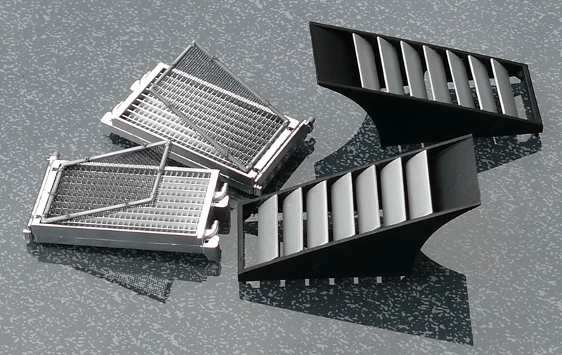

Ein Geduldspiel waren diese kleinen Plättchen im Bauschritt 21.
Die Positionierung stellte sich als ein Glücksspiel da.
Es gab wohl Markierungen, wo die hin kommen, aber die waren von Innen kaum zu sehen, vor allem weil ich ja zuerst Schwarz lackieren musste.
Also nix einfach da rein schieben und fertig.
Ich habe das Paarweise gemacht, immer eine nach der anderen. Vorher alle exakt auf gleiche Länge bebracht, da sie ja sonst nicht von alleine halten.
Die kleine Gitter(Matte) habe ich mit 0,2mm Messingdraht befestigt. Der beiligende Kupferdraht war mir zu dick und auffällig.
Die Ladeluftkühler habe ich nicht Lackiert. Die waren schon so und ich habe mich entschieden die so zu lassen. Die Formtrennungen, die nun noch teilweise zu sehen sind, sieht man später nicht mehr.
Hier ersteinmal 20 - 21.

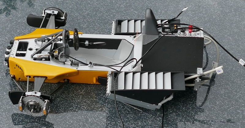

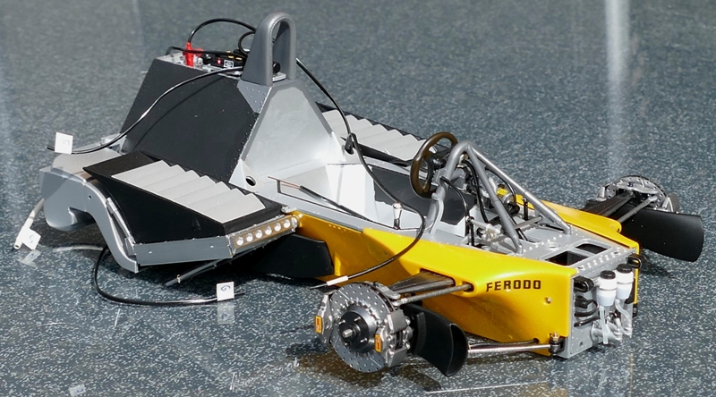

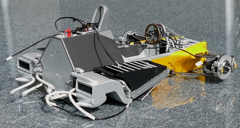

Dann galt es alles zu montieren.
Der komplette Ladeluftkühler wird eigentlich nur an 2 kleinen Zapfen ans Chassis geklebt. Durch die ganzen Schläuche musste alles natürlich exakt positioniert werden, damit es später halbwegs gerade ist.
Die Schläuche behindern einen dabei. Aber diese später anzubringen wollte ich auch nicht. Da ist schnell wieder irgendwo was abgebrochen...
Und so sieht das ganze dann montiert aus:
Bin aber bisher ganz zufrieden.
Obwohl ich gerade sehe, dass sich eins von diesen kleinen Alublechen gelöst hat.
(Linke Seite, das Vorderste)
Egal, klebe ich gleich wieder fest!
Manchmal sieht man auf den Bildern mehr als in Echt. ;)

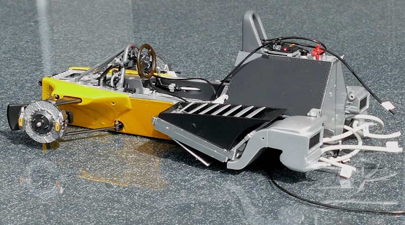

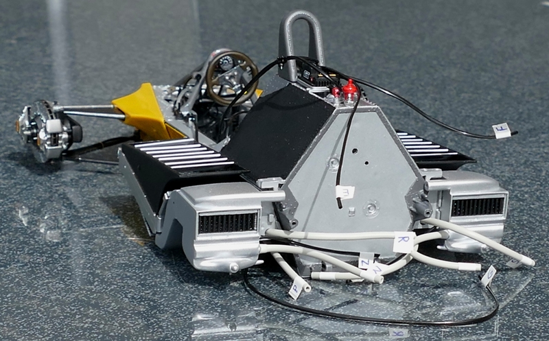

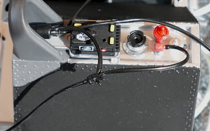

Ich habe nun auch noch den Rest geschafft, bevor ich dieses Chassis erst einmal für länger verschwinden lasse.
Es beginnt dann nämlich ein neues Kapitel, welches "Motor" heißt.

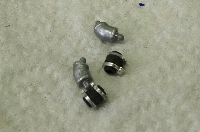

Es waren eigentlich nur noch diese kleinen Boxen zu machen:
Sieht nicht sonderlich schwierig aus, hat mich aber ein paar Tage Zeit gekostet.
Da hat mal wieder nichts gepasst!
Mehrmals musste ich da spachteln, schleifen bis es halbwegs vernünftig aussah und auch passte.
Überall waren Spalte, Winkel stimmten nicht, Formversatz, etc.
Habe es aber nun halbwegs stimmig hin bekommen.
Nun räume ich erstmal alles auf und weg, da ja eine neue Baustelle ansteht, - Der Motor!
Eine kleine Pause lege ich auch mal ein, bevor ich da dran gehe.

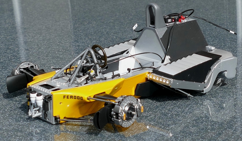

Und nun zum Abschluss noch die letzten Bilder vom Chassis.
Dann kommt erstmal eine Zeit lang nur noch Motor...
Ach ja, ein paar Kleinigkeiten fehlen natürlich noch.
Da wären zum einen diese Anschlussteile. Die montiere ich aber erst später, sobald ich weiß in welchem Winkel die da dran kommen. So bin ich später etwas flexibler und muss mich weniger mit Ungenauigkeiten auseinander setzen.
Und dann noch dieses Anschlussstück, an welchem später auch noch Schläuche dran kommen.
Habe einfach Angst es später abzubrechen. Werde es erst festkleben sobald alle Schläuche dran sind.
So dass wars erstmal dazu.

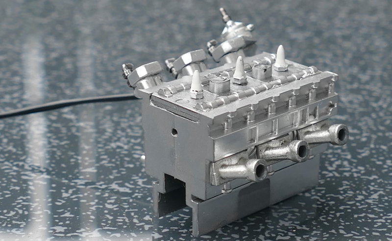

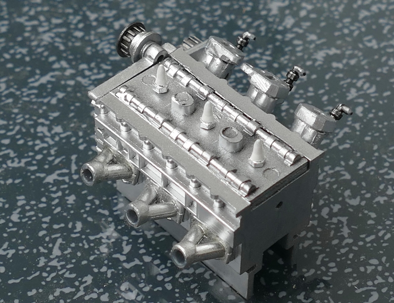

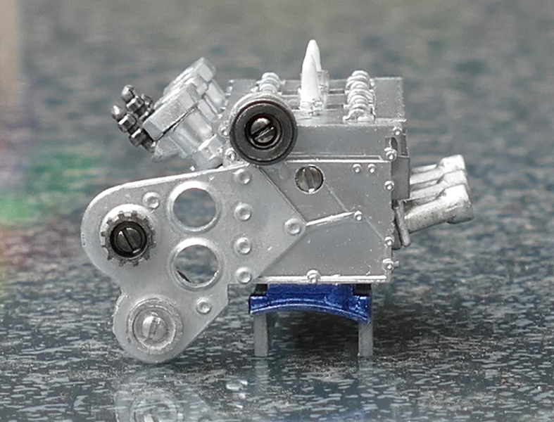

Habe auch mittlerweile mit dem Motor angefangen.

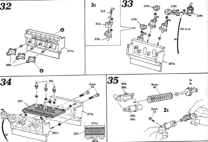

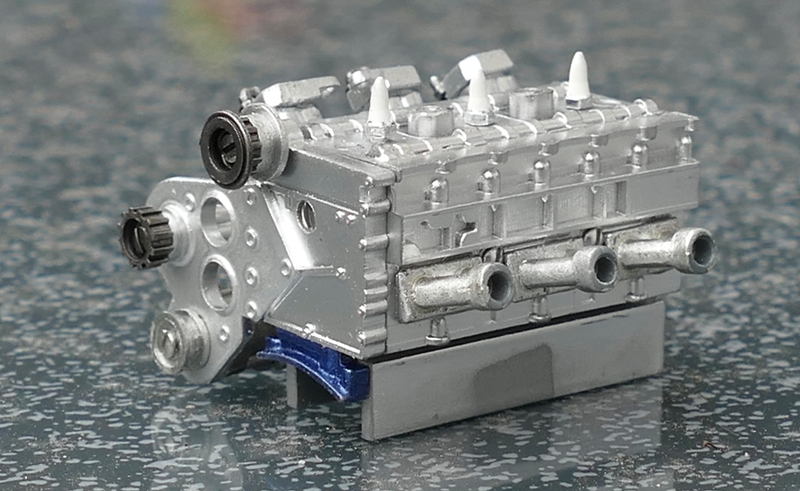

Es beginnt mit den einzelnen Zylinderreihen.
Interessant ist, dass hier sogar die Nockenwellen abgebildet sind.
Ist natürlich nur ein Gag, da man sie ja später nicht mehr sieht.
Parallel dazu habe ich auch die andere Zylinderbank gebaut.
Bauschritt 29-31 folgt gleich noch...

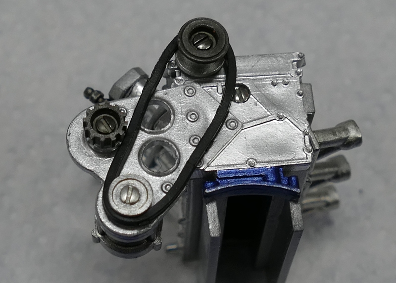

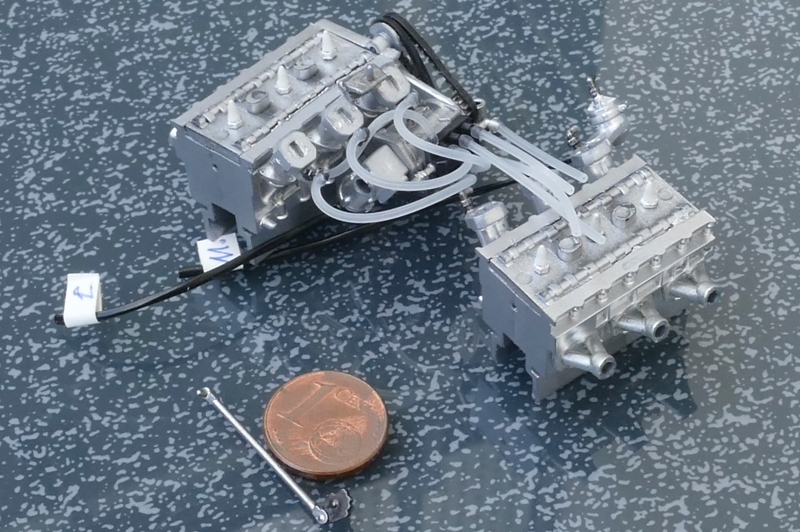

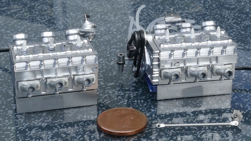

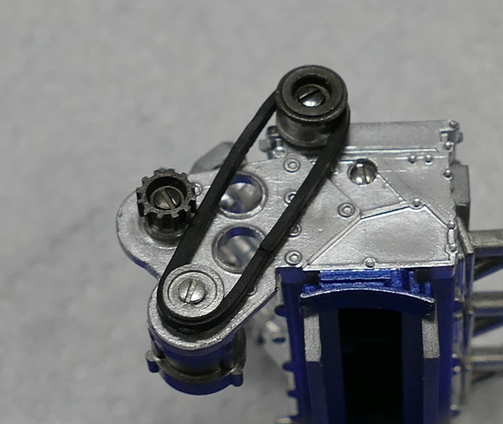

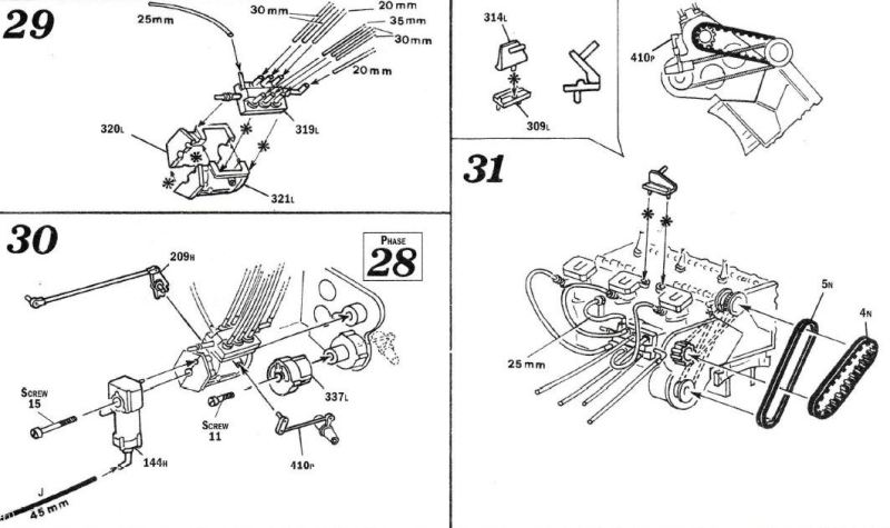

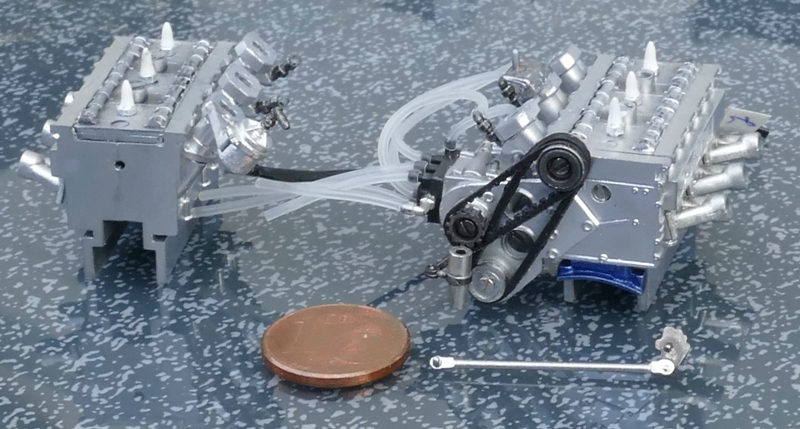

Nun dann 29-31.

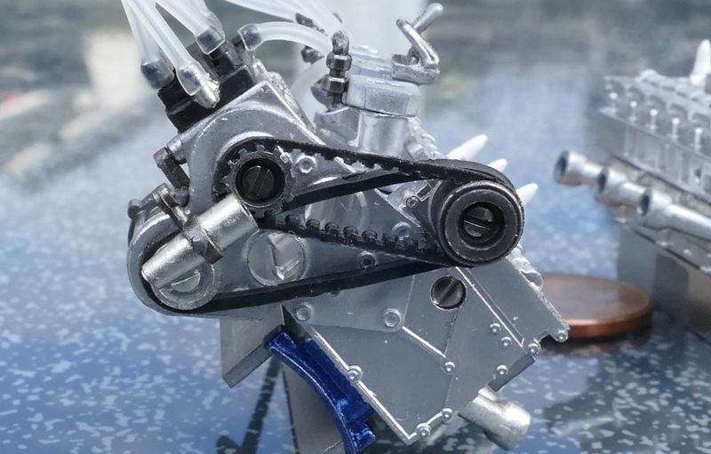

Hier stellte sich heraus, dass der eine Keilriemen viel zu lang war, dass sah nach nichts aus.
Folglich habe ich den gekürzt.
Einfach ein Stück herausgeschnitten und mit sekundenkleber wieder zusammen geklebt.
Hat funktioniert und sieht zumnidest besser aus als vorher.
Im ganzen sieht die Baugruppe dann wie folgt aus:

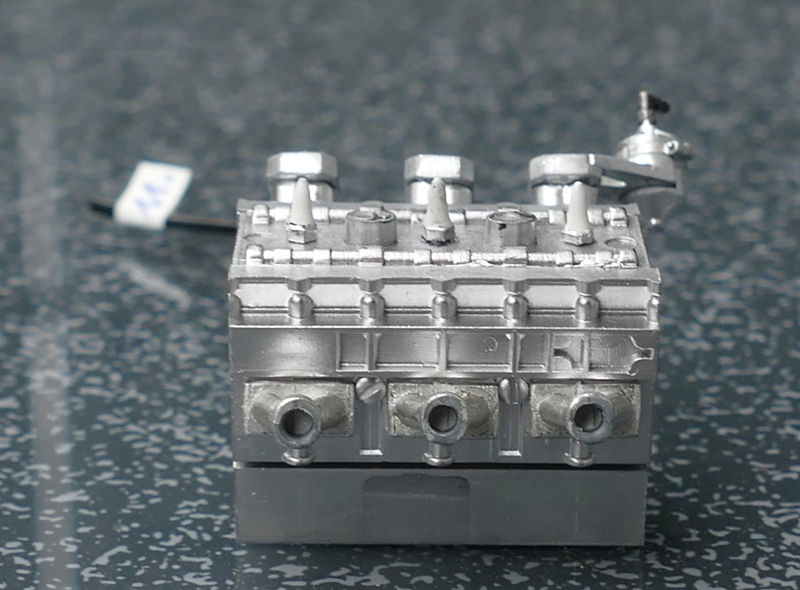

Und zu guter Letzt hier noch ein paar Aufnahemen mit Geldstück wegen der Größe.
Diese eine Stange kann ich noch nicht festmachen, da ich nicht weiß wo sie hin kommt. Hier wird später der Gaszug über eine Mechanik angehangen. Es befinden sich aber an der Einspritzpumpe keinerlei Markierungen.
Das muss ich somit nachholen, sobald der Motor ans Chassis kommt.
Erst dann sollte die genaue Position klar werden.

Simitian hat geschrieben: Di 1. Sep 2020, 11:22 Eine schöne "Fummelarbeit" :thumbup:
Allerdings!
Die beiden Zylinderreihen bestehen bisher aus zusammen 78 Teilen.
57 Plastik
10 Schrauben
9 Schläuche
2 Keilriemen
Sieht irgendwie garnicht so wild aus...
Macht aber Spaß! Bild
