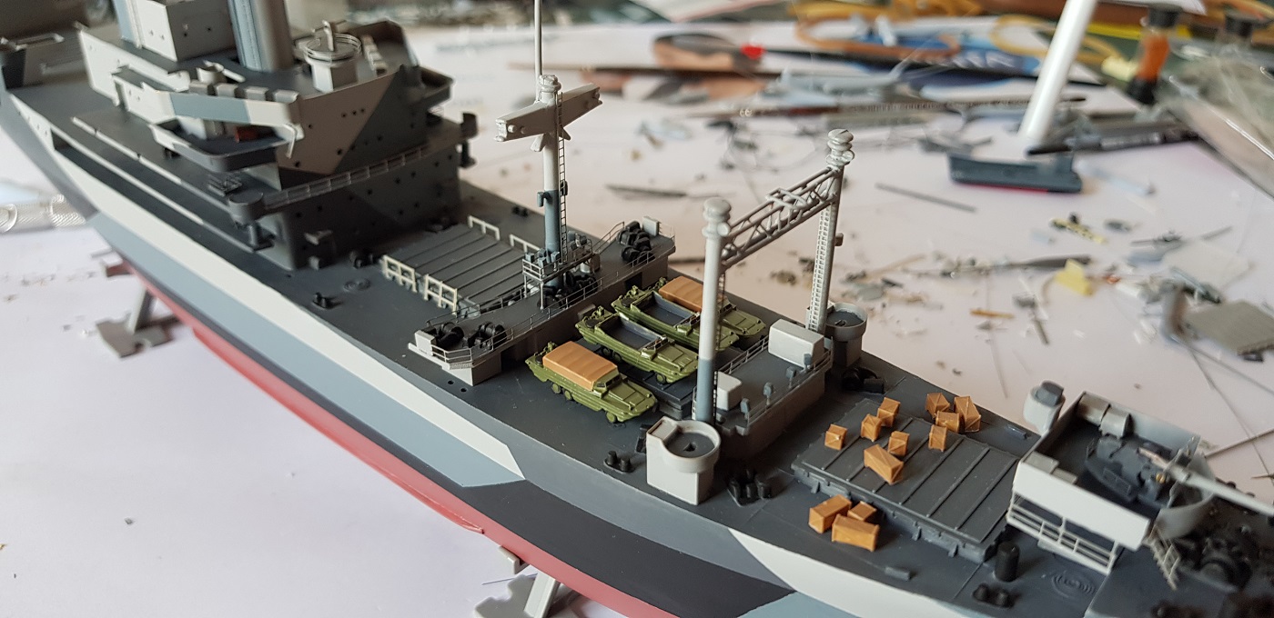

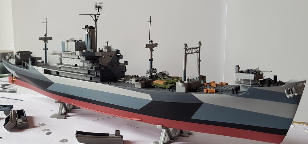

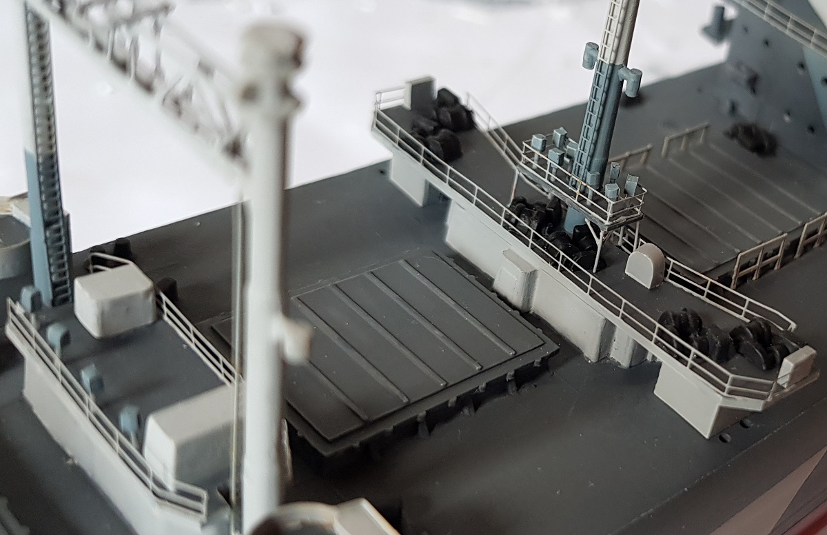

making details....from nothing more than plastic and stretched sprue
painted and placed on the ship..it is...
note also added ladder on mast
made some craddles (resin bought) placed then random on board ..like they just put it there before storing correct...and fixed the DUKW on board as well...its getting filled there

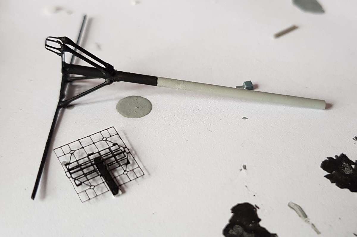

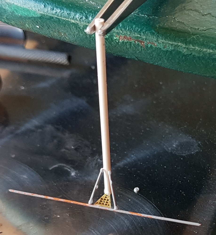

doesn't look very similar....so decided building my own scratch
first cut out a triangular part....ad the sides
ad main part new mast and traverse bar
now let it harden
viewtopic.php?f=275&t=7630

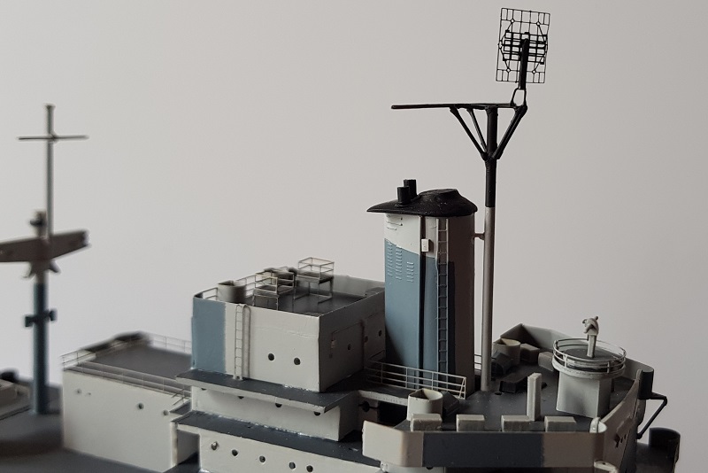

Schau dir bitte mal den Mast hinter dem Schornstein an. Da sind an der Mastspitze noch ganz viele Grate zu sehen. Bitte feile die noch ab, weil sie das Gesamtbild stören.
Ich will dich nicht kritisieren, aber ich würde das nacharbeiten.
Gruß aus der Kellerwerft
schnuerbodenfuxx Dieter
Triumph68
Beiträge: 743
Been thanked: 43 times
es steht noch kein mast hinten den schorstein....meinst du der kleine platform?
oder dieser
when du dieser lätster meinst...der wird ich uberhaubt nicht benutzen...mache mir ja ne neue

schnuerbodenfuxx hat geschrieben: Mo 27. Apr 2020, 17:35 Schau dir bitte mal den Mast hinter dem Schornstein an. Da sind an der Mastspitze noch ganz viele Grate zu sehen. Bitte feile die noch ab, weil sie das Gesamtbild stören.
Bereits erläutert aber trotzdem, er hat gesagt dass der Mast nicht sehr ähnlich zum Original ist und deshalb einen neuen baut, davon sind ja auch schon Bilder vorhanden.

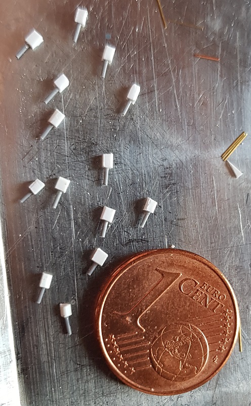

habe damit lange gewarted...jetz muss ich aber daran weiter machen...die stangen zwischen der decks....
Ich finde die original zu dick...also benutse ich copfer draad....ich glaube 0.3 mm...habe ein test gemacht...mit bariere ...sieht ok aus

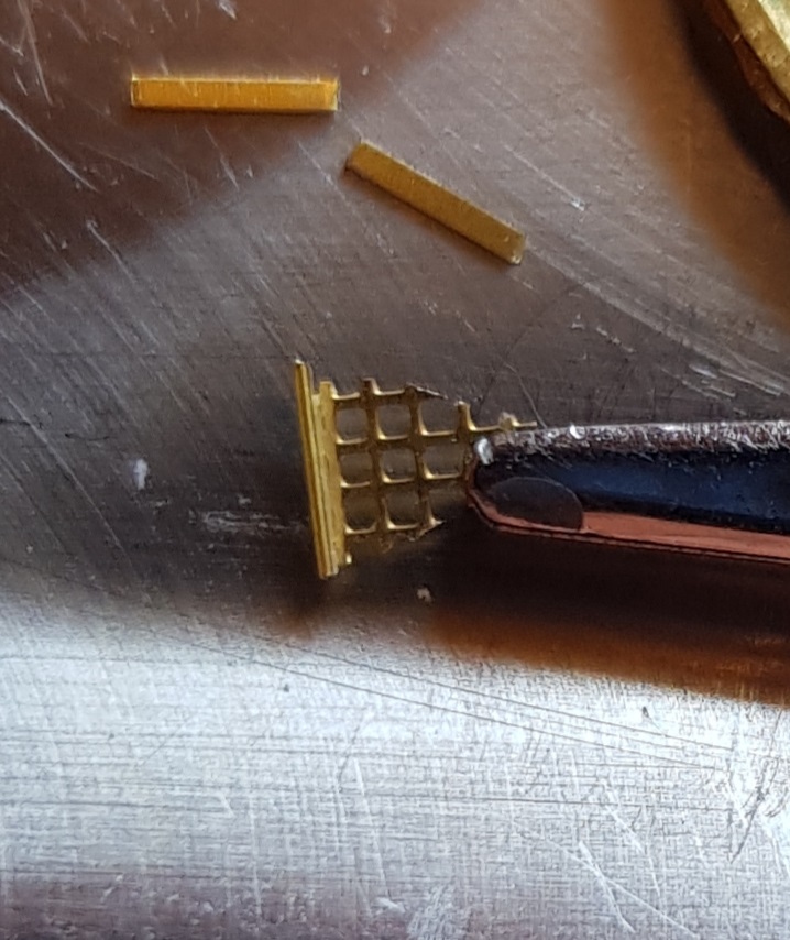

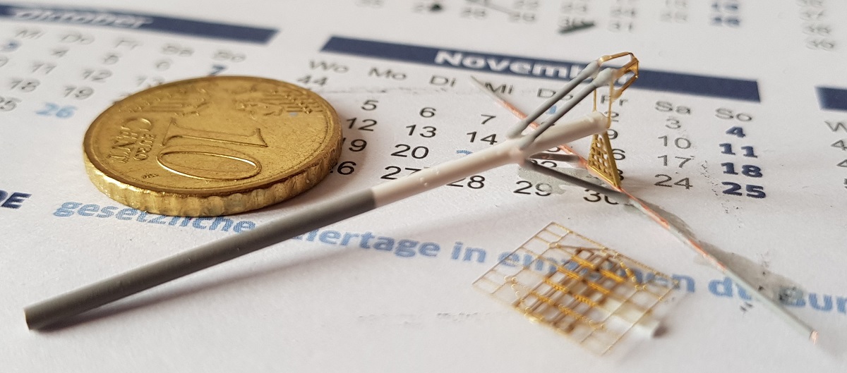

um zu zeigen unterschied...habe ein sehr grosse close up gemacht und 1 der kit stange aufgesetzt ...da sieht man gut das unterschied
so close sieht man leider auch jeder genauichkeits feher :oops:

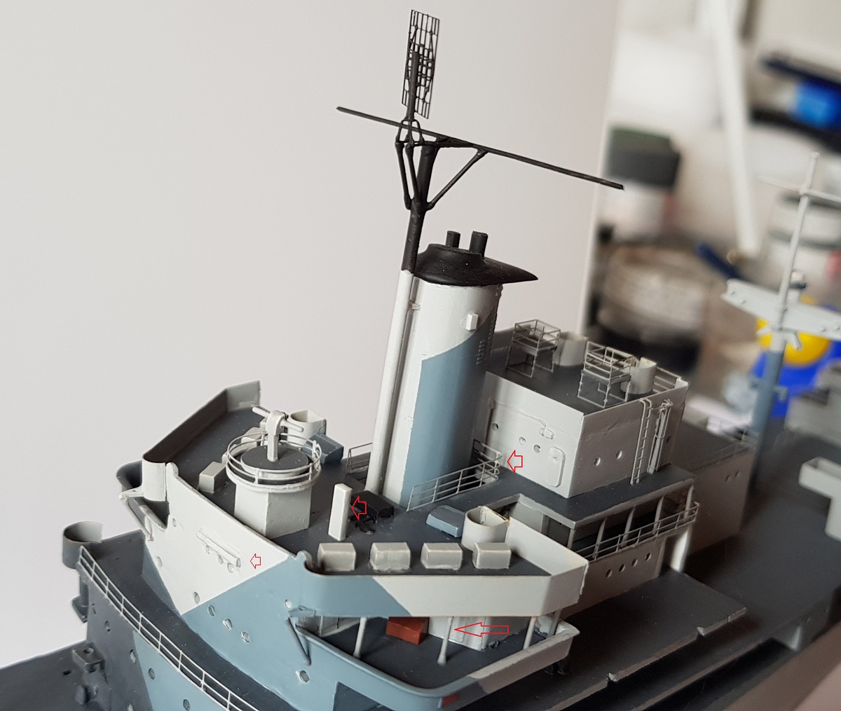

und jetzt mal der neuer mast und radar mit ein bischen farbe....sieht schon viel besser aus

einige details dazu...und mast auf schiff...steht fest und fertig zum weiter aufbauen
alle 4 masten stehen jetzt auf den schiff...habe auch die ankern aufgeklebt
und stelle mal vor du stehst am kade, neben dem schiff....
