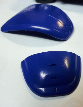

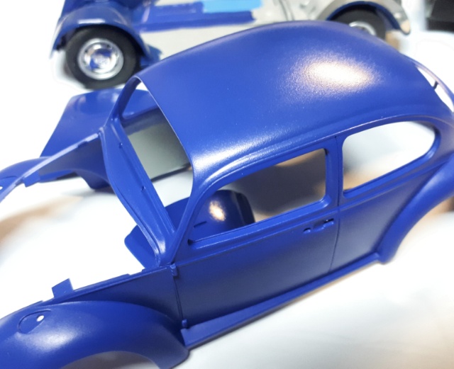

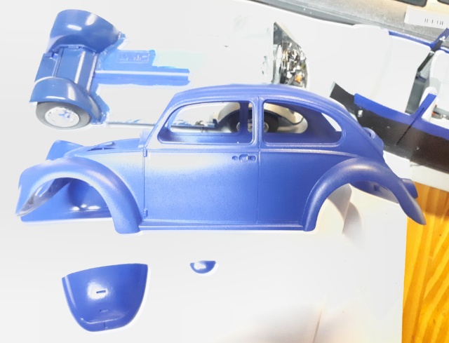

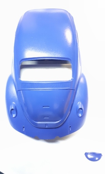

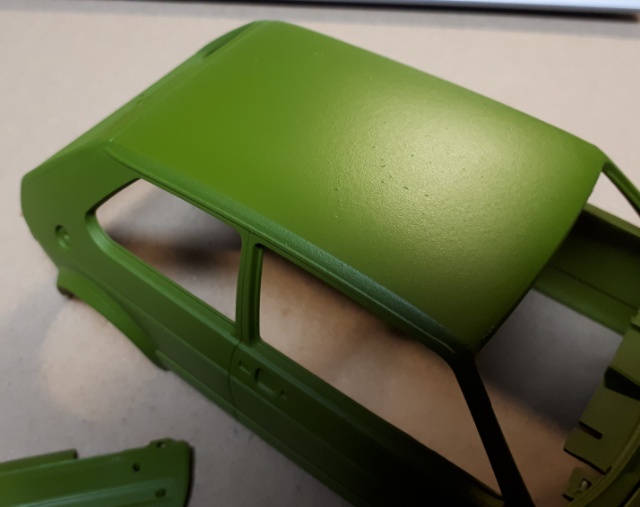

Hier die heutigen Ergebnisse.
Geblasen hat heute der kleine Alpha Kompressor.
Der kaputte Lack wurde noch zweimal "gefiltert", mit mäßigen Erfolg und großzügig bis locker 1:1 gestreckt.
Hier ein paar Bilder:

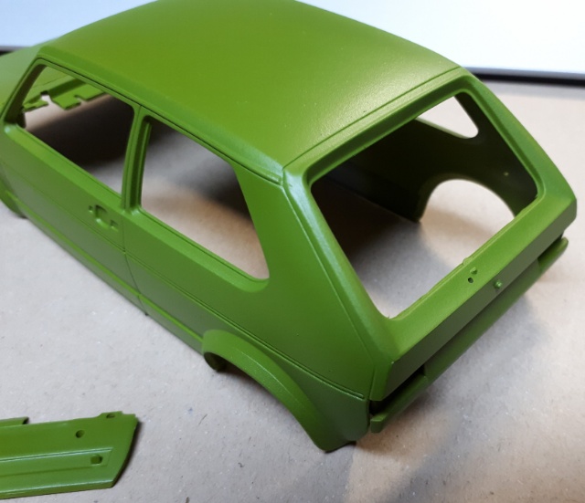

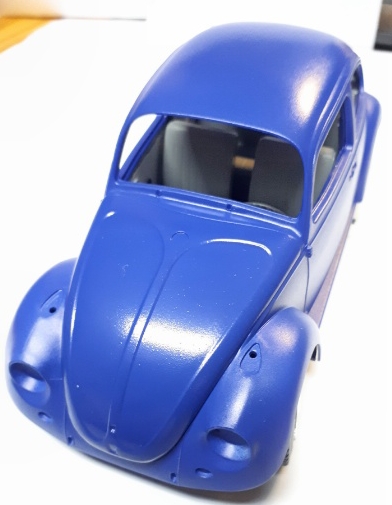

Die Farbe stimmt nicht, er ist mehr Richtung blau->lila, aber die Handy-Kameras schaffen das nicht. Am Farbglas, im Beitrag drüber, kann man ein bisschen die richtige Farbe an der Glaswand erahnen.
Sooo, also...
Klare Sache, mein Lack war immer zu dick!!!
Ich habe mit original Aqua Color Mix verdünnt, solange, bis es am Test-Eimer gut Farbe gab. Irgendwann war mir dann doch bange, was nachdem nächsten Tropfen Verdünner passieren würde...

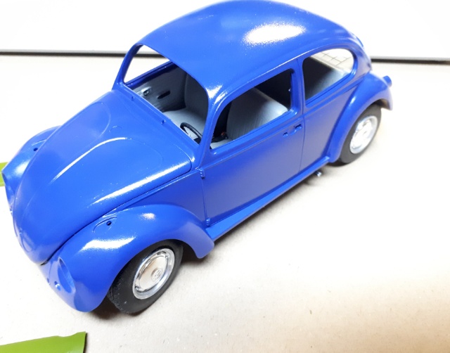

Hier noch ein paar Bilder des heutigen "Werkes" und vom Käfer mit Klarlack drauf.
Wie auf den anderen Bildern auch, stimmt auch hier die Farbe beim Golf nicht. Er soll Lofotengrün sein L61H von 1974-1976.

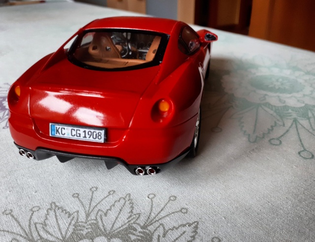

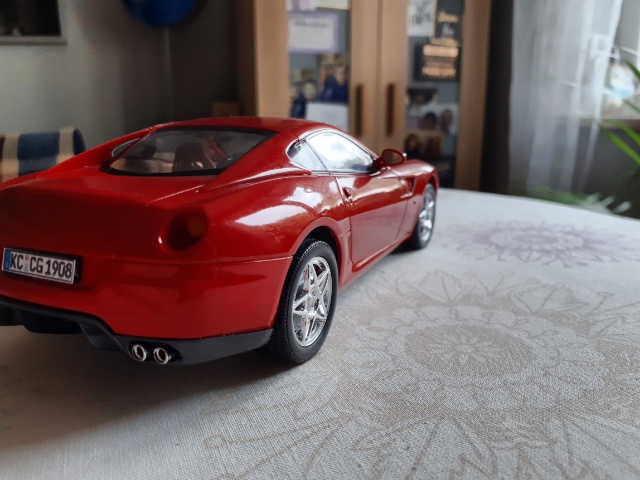

Damit wieder etwas Farbe ins Forum kommt, hier meine neuesten Versuche...
Ich werde noch so manchen Tipp brauchen.

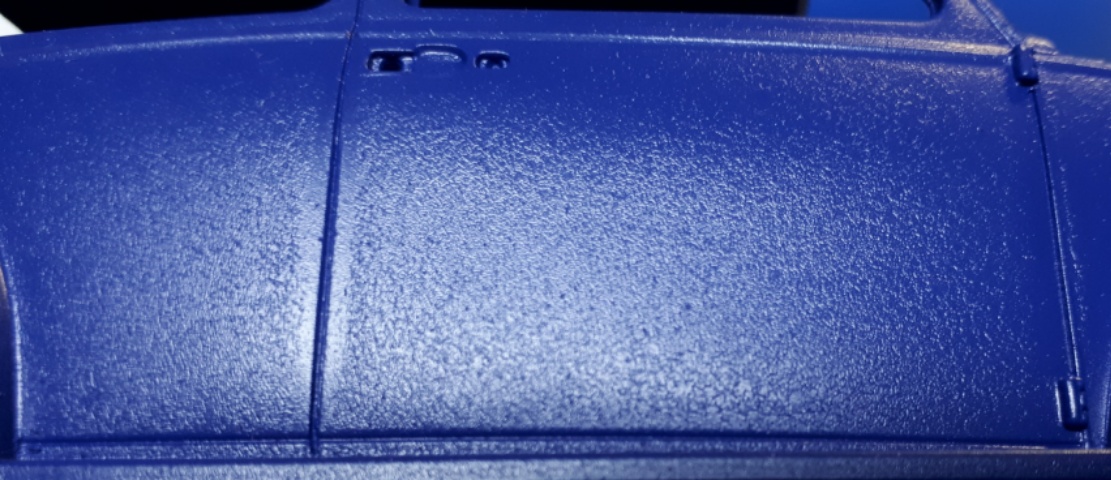

Heute habe ich mit 0.3er Düse,
ein und derselben Farbe, Nr34 Aqua-Color und mit
unterschiedlichen Drücken 0,5 bis 3,0bar(!) "geübt".
Letztlich komme ich mit kleinen Teilen "zurecht", nur Flächen bekomme ich überhaupt nicht hin, ab der Größe einer Motorhaube (1:24) ist Schicht im Schacht.
Seltsam finde ich nur, dass ich draufhalten kann, es wird "streuselig" aber nicht mal ein fetter Abläufer.
Farbe dünner machen, gibt Farbinseln. Der Farbnebel "spuckt" nicht, auf Papier ein schönes Wolkenbild.
Mein Vorgehen ist so, dass ich erst Ecken, Nischen, Nähte, Kanten, Fensterrahmen etc. ganz dünn einneble. Das lasse ich trocknen. Dann gehe ich ganz dünn über die Karosserie, lasse die trocknen und das mache ich so oft, bis kein "Grund" mehr durchscheint. Jetzt ist das Modell ganz leicht rau und matt bis seidenmatt, relativ dünn und gleichmäßig mit Farbe, aber weitweg von "Glanz" und "Spiegeln".
Also versuche ich nachdem trocknen gleichmäßigen Glanz her zu bekommen durch "nass in nass" , aber das klappt nicht...
Ein Modell das mir bis dahin (nass in nass) "gelungen" ist, wird auch nicht glänzender, wenn ich es mit Klarlack Nr1 besprühe...
Schlechte Erfahrung habe ich jetzt auch wieder mit Klarlack aus der Dose (Auto K Lack) gemacht. Der Lack (das Lösemittel?) ging durch den Aqua-Color-Lack und hat das Plastik angegriffen, das dann aussah, als wären Millionen kleine Pickel aus dem Plastik gewachsen. Hier ein Bild nachdem "Entlacken" und mit neuer Farbe.

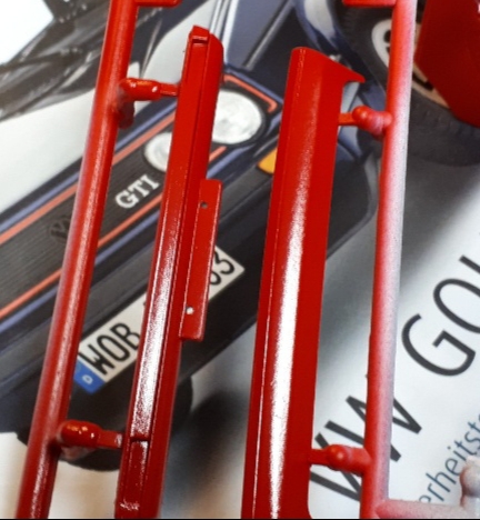

Hier nun meine paar "Erfolge":
Für dieses Jahr reicht's mir :-D

Revell-Bert hat geschrieben: Di 31. Dez 2019, 22:18 Seltsam finde ich nur, dass ich draufhalten kann, es wird "streuselig" aber nicht mal ein fetter Abläufer
Für mich sieht das so aus, als ob die Farbe beim Sprühen bereits antrocknet. Bei manchen Farbherstellern gibt es dafür Trockenverzögerer, sogenannte Retarder.
Tamiya finde ich auch genial, aber probier bei Glanzfarben die Revell Enamels, verdünnt mit Original Verdünner oder Terpentinersatz. Damit solltest Du keine Probleme haben.
diavolonero hat geschrieben: Sa 4. Jan 2020, 23:36
Ich benutze den Revell-Verdünner, der angeblich mit Verzögerer ist.
Beim Vergleich "Verdünnen mit Wasser" und "Verdünnen mit Aqua-Color-Mix" merkt man deutlich den Verzögerer, die Farbe bleibt am Modell recht lange "klebrig", während das Wassergemisch schon "griff-trocken" ist.
Ich habe auch Versuche mit richtig viel Aqua-Color-Mix Beimischung gemacht, das Lackbild bleibt eigentlich immer gleich, nur "klebt" der Lack länger.
Ich bin mir sicher, dass ich irgendwas falsch machen, was mir die Aqua-Color-Farben übel nehmen, nur bin ich noch nicht dahinter gekommen.

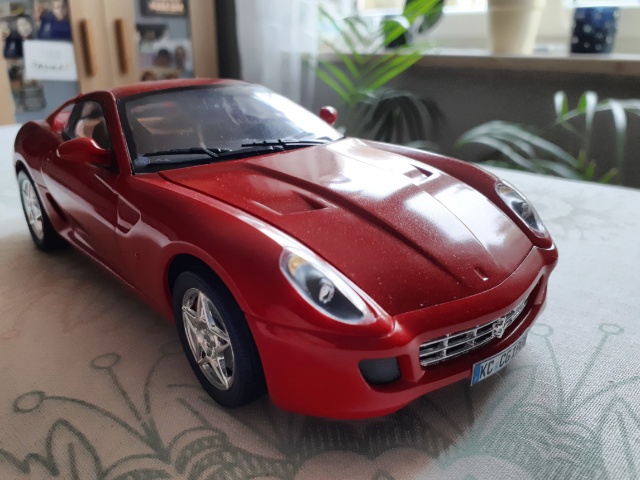

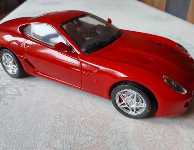

Hier ein paar Bilder meines ersten "luftgepinselten" Modells vom Sommer 2019:
Klar ist es nicht die Wucht, aber ich bin recht stolz drauf.
Der Bausatz war eine 5.- Geschichte mit geknicktem Dach und fehlenden Decals.
Dieses Modell wurde mit einer Single-Action aus dem Starterset besprüht.
Der Lack müsste Nr.34 gewesen sein.
Ich bin mir nur nicht mehr sicher, ob es Aqua-Color war, ich denke es war Farbe in Gläschen, also wohl eher "Ölfarben". Die Düsengröße weiß ich auch nicht, was in der originalen Airbrush verbaut ist, 0.3 oder 0.5?
Luft kam aus einem richtigen Kompressor, über Wartungseinheit und um die 2bar Druck. "Lackiert" wurde in der Garage, auf gut Glück...
