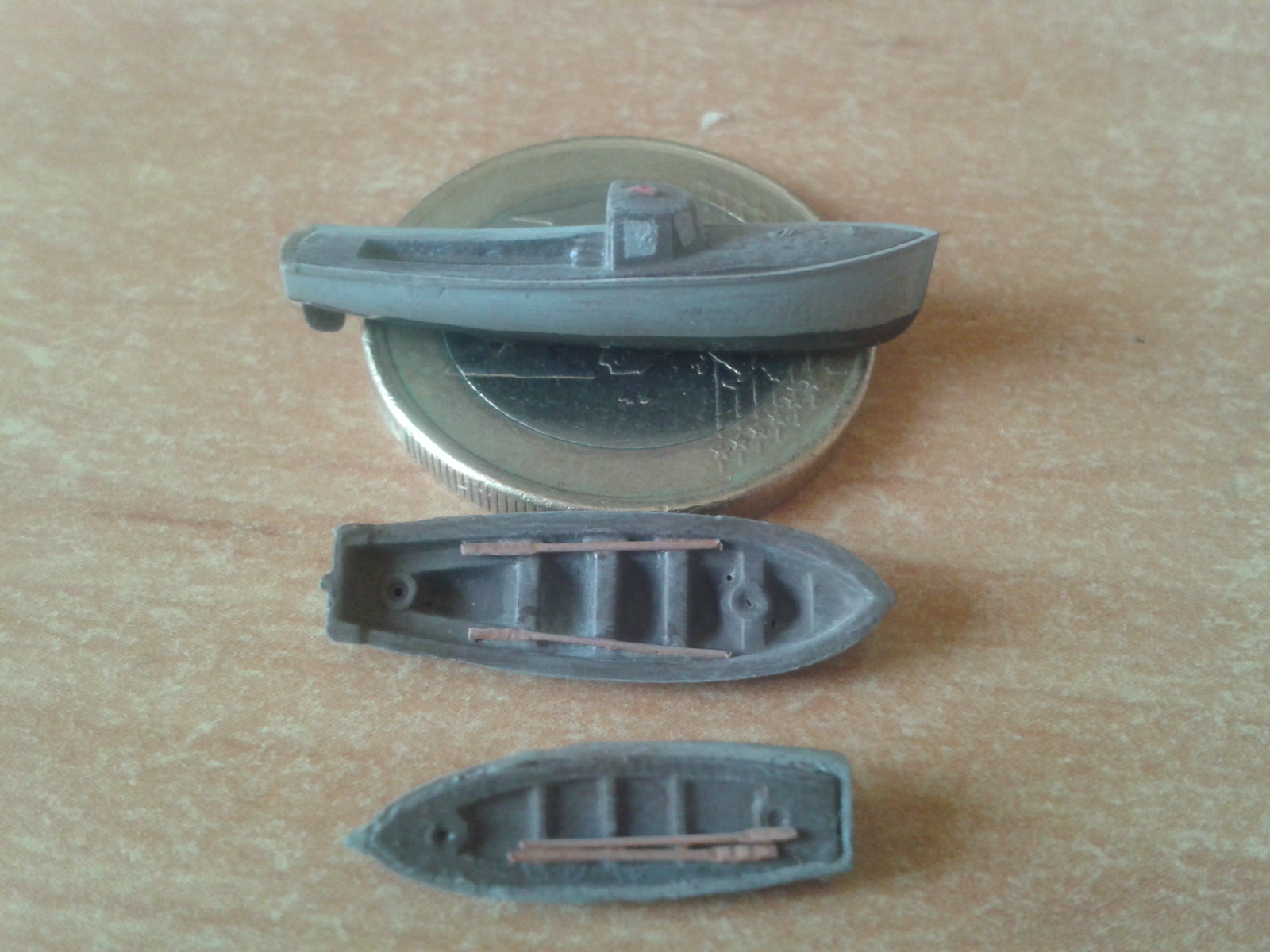

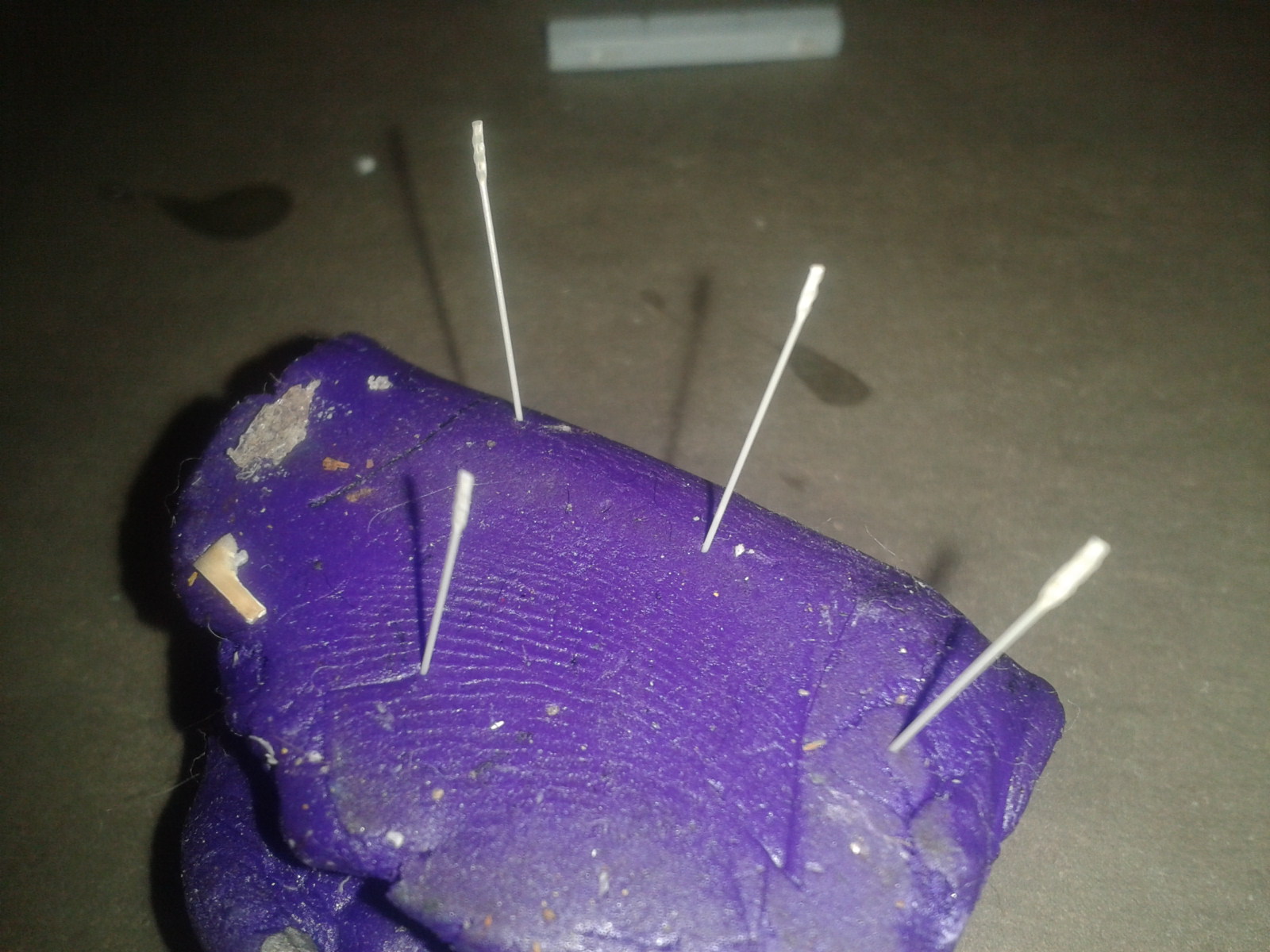

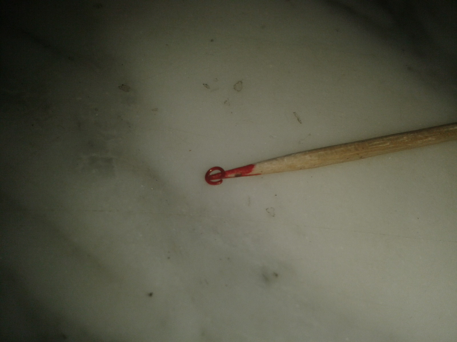

Als weiteren kleinen Schritt, habe ich mich mit den Beibooten befasst.
Für die Ruderboote habe ich Ruder angefertigt.
Dazu wurde ein Stück Gießast über einer Kerze erwärmt und dünn gezogen.
Und auf Länge geschnitten, etwa 1/2 bis 3/4 der Bootlänge.
Danach noch ein Ende davon mit einer Zange etwas platt gedrückt.
2019-06-01 10.06.31.jpg (348.48 KiB) 4484 mal betrachtet
2019-06-01 11.06.13.jpg (306.35 KiB) 4484 mal betrachtet

Eine gute Idee. So wollte ich das bei meiner Bismarck eigentlich auch machen, hatte es aber erstmal aufgeschoben. Werde das bei Gelegenheit auch mal probieren. :thumbup:
Auf Bildern anderer Schiffsmodelle habe ich allerdings immer 4 statt 2 Paddel pro Boot gesehen.

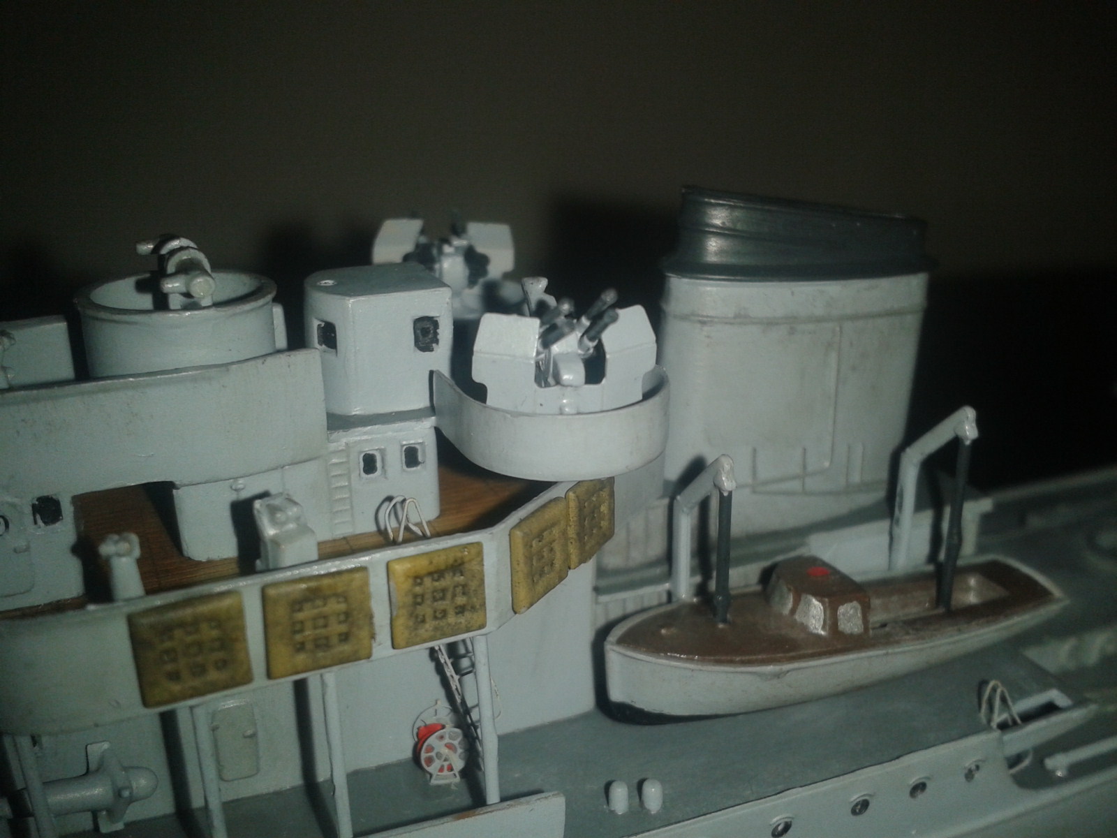

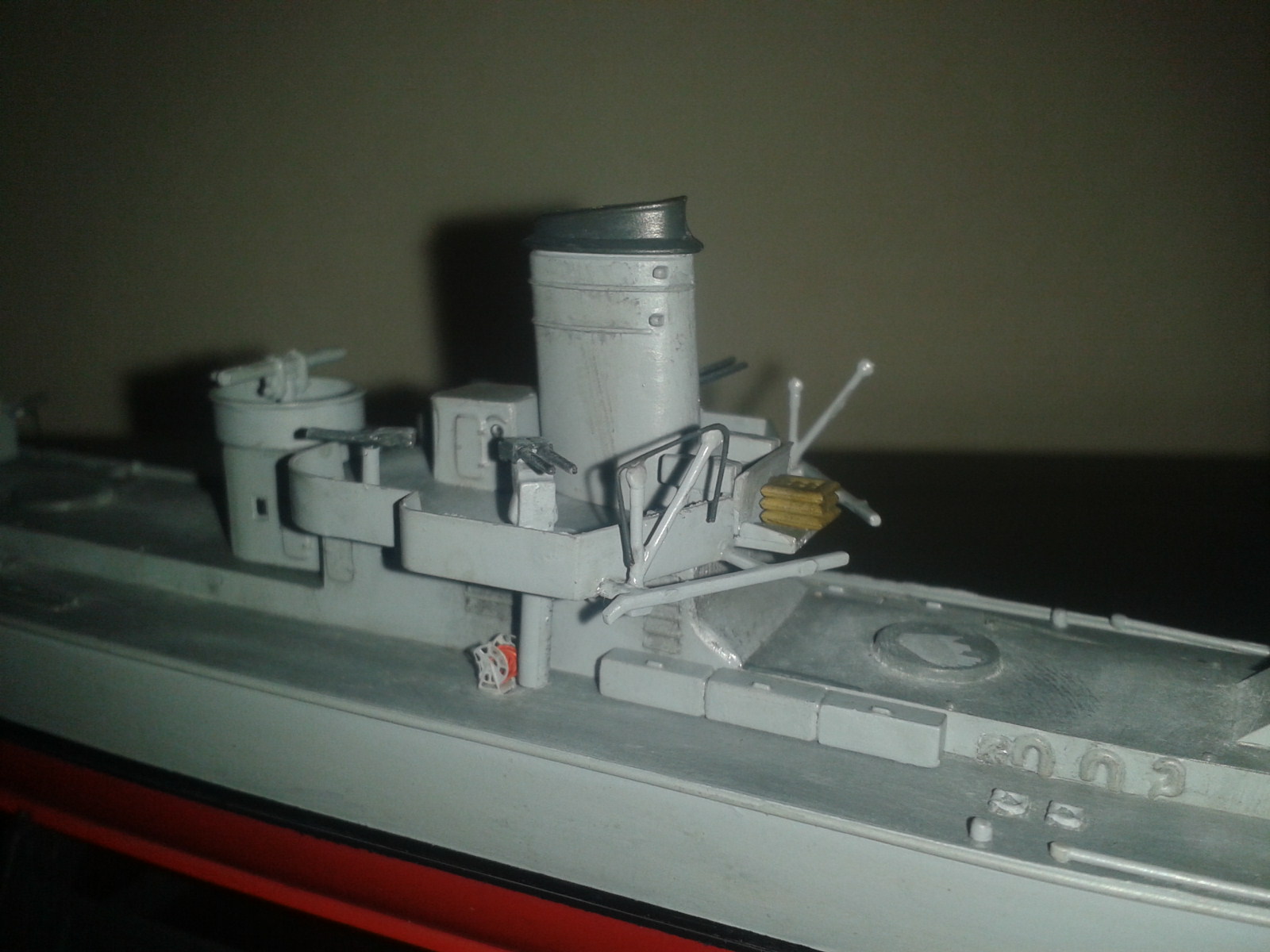

Die Flak Bewaffnung, die Rettungsflöße sowie die Beiboote wurden
angebracht. Ebenso fanden die Kräne nun ihren Platz auf dem Schiff.
Bei den Rettungsflöße fehlen noch die PE Teile für die Halterungen.
@Frank, du hast volkommen recht mit den Paddeln, hab noch welche dazugesetzt.MfG
2019-06-02 12.12.56.jpg (267.46 KiB) 4448 mal betrachtet
2019-06-02 12.12.33.jpg (278.2 KiB) 4448 mal betrachtet
2019-06-02 12.12.02.jpg (263.26 KiB) 4448 mal betrachtet

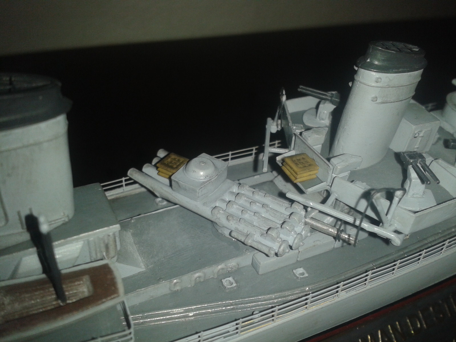

Moin moin,

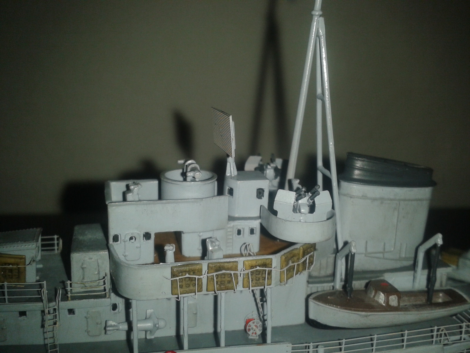

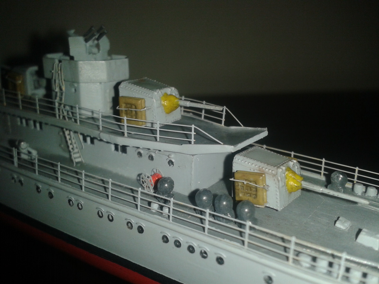

Lange habe ich mich vor der Masse der PE Teile gedrückt.
Ist hier das erste Modell meinerseits, mit so vielen PE Teilen.
Sämtliche Relinge habe ich nun am Schiff angebracht.
Und was soll ich sagen, war gar nicht so schwer wie ich dachte, und sieht
um längen besser aus als Plastikrelinge.
Meine ganzen Befürchtungen im Umgang mit PE Teilen, haben sich
mit dem Bau dieses Modells zerstreut.
So das ich nur noch PE-Relinge haben möchte an meinen Modellschiffen.
´´PE-Teile sind nur durch noch mehr PE Teile zu ersetzen´´ ist jetzt mein neuer Standpunkt.
Ebenso fanden die Masten ihren Platz.
Und die Bewaffnung ist auch zur Gänze installiert.
Jetzt warte ich noch auf die Post mit``Uschis Faden``unterm Arm,
damit ich die Takelage beginnen kann.

Re: Deutscher Zerstörer Z-43 Typ 1936B von Trumpeter in 1:350
Verfasst: Di 4. Jun 2019, 18:17
von Oliver Bizer
Die Ruder, im Beiboot, gefallen mir sehr gut.
Es sind wirklich die kleinen Dinge die den Braten würzig machen :clap: :clap: :clap:

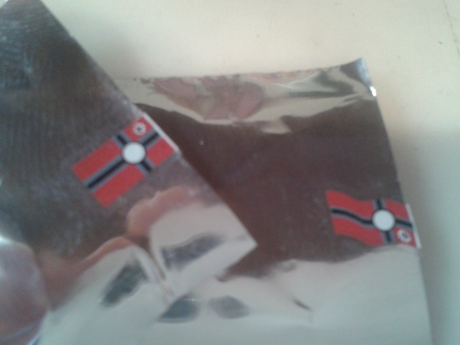

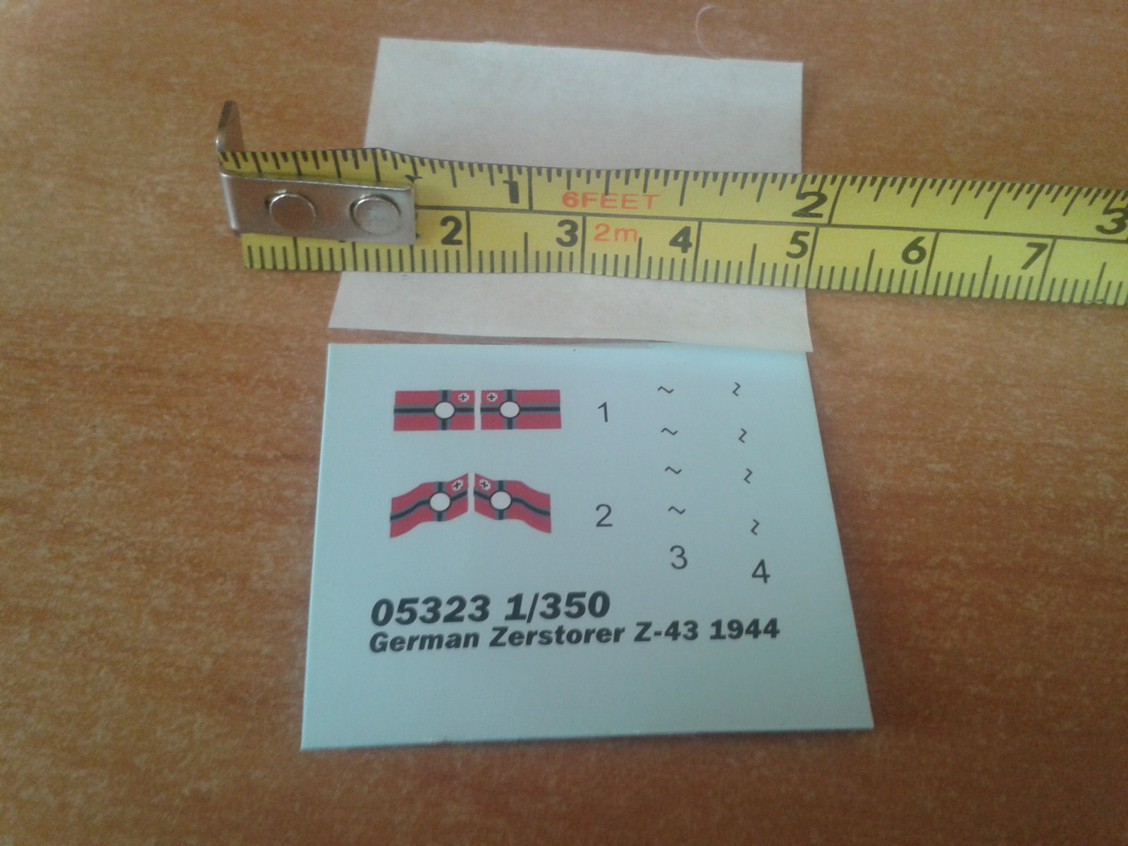

Kleines Update des Bauberichtes, bezüglich der Decals.
2 Flaggen liegen dem Bausatz als Decals bei, ebenso einige Winkel dafür, für so nen dödel Kreuz, was ich net verwende.
2019-05-14 17.10.23.jpg (299.9 KiB) 4365 mal betrachtet

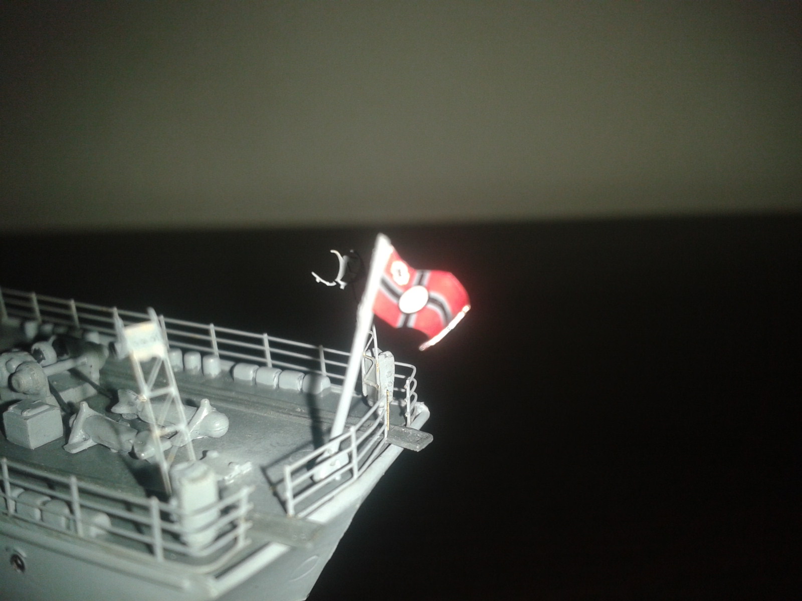

Damit die Flaggen etwas mehr Schwung bekommen, als nur doof Steif und grade am Stock zu hängen.
Habe ich die Flaggen auf Alufolie geklebt. Danach ausgeschnitten und am Flaggenstock befestigt.
Durch die Alufolie konnte ich den Decals die Steifigkeit nehmen.
So das die Flaggen etwas schwungvoll am Flaggenstock hängen.

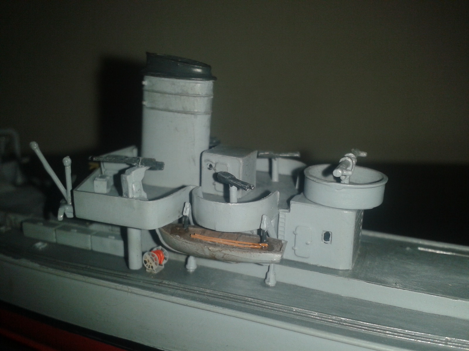

Dem Bausatz lagen leider nur 2 Rettungsringe mit bei.
Ich finde jedoch so ein Schiff brauch ein paar mehr von denen.
Dazu habe ich wieder mal nen Gießast erwärmt und dünn gezogen, sowie den
dünnen und noch warmen Gießast auf eine Nadel gewickelt.
um daraus ein paar mehr Rettungsringe zu werkeln.
2019-06-04 18.45.17.jpg (219.37 KiB) 4321 mal betrachtet
2019-06-04 19.10.55.jpg (216.22 KiB) 4321 mal betrachtet

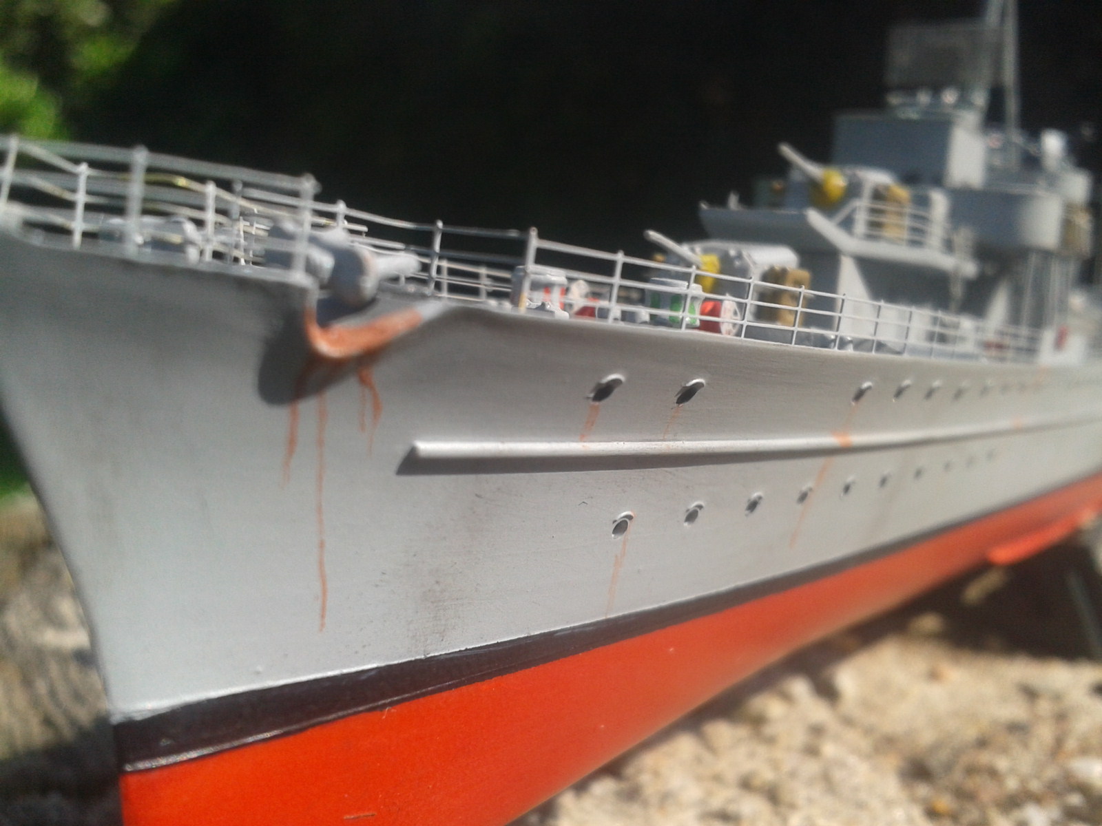

Abnutzungsspuren sowie Roststellen wurden auch angebracht.
Ein Versuch aus eingefärbten Mullbinden ein-zwei Strickleitern für die Bordwand
herzustellen, schlug leider fehl, sah nicht wirklich gut aus.Jetzt fehlt nur noch die Takelage, und fertig ist der Zerstörer.

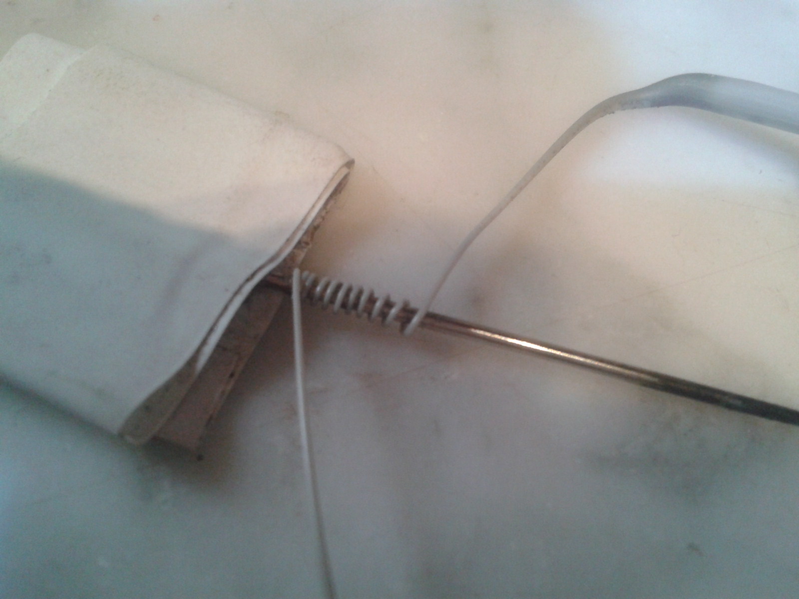

Moin an alle Interessierten,

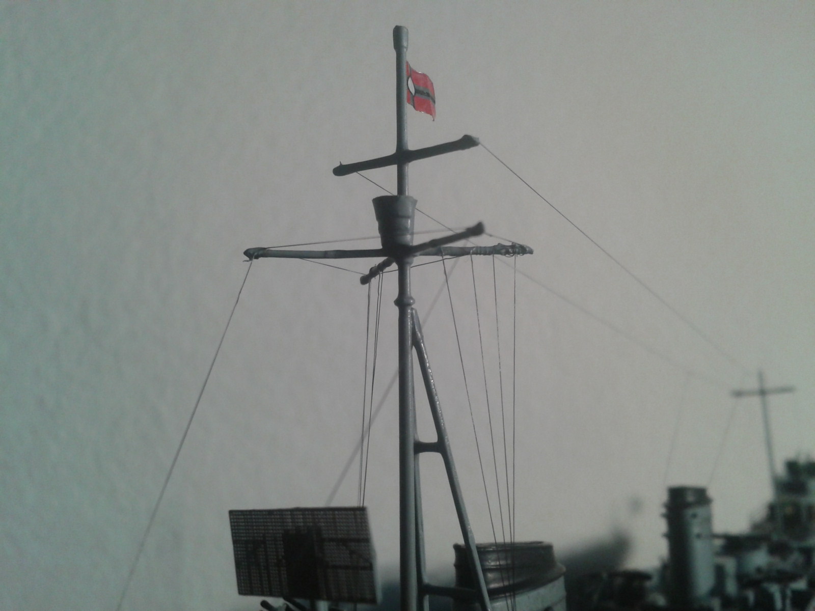

"Uschi's Faden" ist bei mir eingetroffen, benutzt habe ich die Feine Variante.
Das erste mal, das ich besagten Faden verwendet habe.
War auch in der Verarbeitung wesentlichen einfacher, als ich dachte.
Damit könnte ich nunmehr die Antennenanlage fertigstellen.

Sehr schick. Die Takelage (wenn gut gemacht) macht immer was her :thumbup:
Versuche aber bitte die rostroten Ablaufspuren etwas zu verblenden, also weniger ein Strich, mehr eine auslaufende Fläche.
Was hast du denn da für ein Material genommen. Farbe? Vielleicht kann man das ja noch mit Verdünner verblenden.
Verfasst: So 9. Jun 2019, 10:39
von Simitian
Hi Frank,
danke für den Hinweis mit dem Rost :thumbup:
Werde ich noch verwischen.
Sah vergrößert in der Tat nicht so gut aus.
Beim Anblick des Schiffes ohne Vergrößerung, sieht man die Striche kaum.
Ich wische einfach mit Pigmenten trocken rüber.
Hatte auch nur Pigment-Wassergemisch für den Rost verwendet.
Danke nochmal für den Tip.
