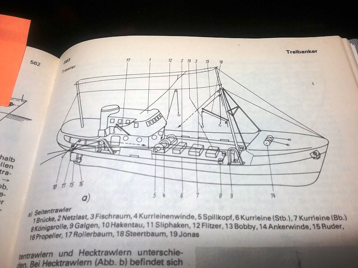

Hallo Coen 58, interessante Fortschritte, gefällt mir. Kannst Du mir einen Tipp geben wo ich so etwas wie einen "Takelplan" finde. Ich hab zwar eine Art Plan für die Leinen des "Fanggeschirrs" (Quelle: Lexikon der Seefahrt, VEB, Verl. f. Verkehrswesen). Und ein Bild des Kartonmodells ,"Seitentrawlers Wuppertal", das auch was zeigt, aber ich hoffe es gibt noch etwas mehr.
Wenn ich Decals aufbringe spritze ich den entsprechenden Bereich mit glänzendem Klarlack, nach dem Durchtrocknen dann das Decal und zum Schluss, in diesem Fall, den gesamten Rumpf mit Mattlack. Der glänzende Lack sorgt für eine absolut glatte Fläche für das Decal, der Mattlack verhindert das silbern.

Mit einem Takelplan für das Fanggeschirr kann ich leider auch nicht dienen. Meine Unterlagen zum Fanggeschirr bestehen auch nur aus Fotos und logischen Überlegungen. Es gibt da viele Bilder von der ROSS TIGER, die mir auch gute Vorlagen zur Gestaltung des Fanggeschirrs und auch der Ladeluken geben. Aber als nächstes steht erst einmal die Grundgestaltung des Dioramas auf dem Plan. Wenn dann die "Silhouette" steht, dann geht es an das Deck des Trawlers, hier zuerst an die Ladeluken und die Netzgalgen, die eine grundlegende Überarbeitung nötig haben.
Es wäre aber schön, wenn Hornblower mir den "Takelplan", den er in seinem Beitrag erwähnt hat, zusenden würde.

Hallo Coen 58
ich füge Dir den "Plan" für die Leinenführung des Fanggeschirrs bei. Entnommen aus dem Lexikon der Seefahrt Ausgabe 1976.
Das zweite Bild ist das Deckblatt eines Kartonmodells, ist zwar allenfalls als "Orientierungshilfe gedachtaber vielleicht hilft es ein wenig weiter
2019-03-18 Fanggeschirr.jpg (143.33 KiB) 12306 mal betrachtet
