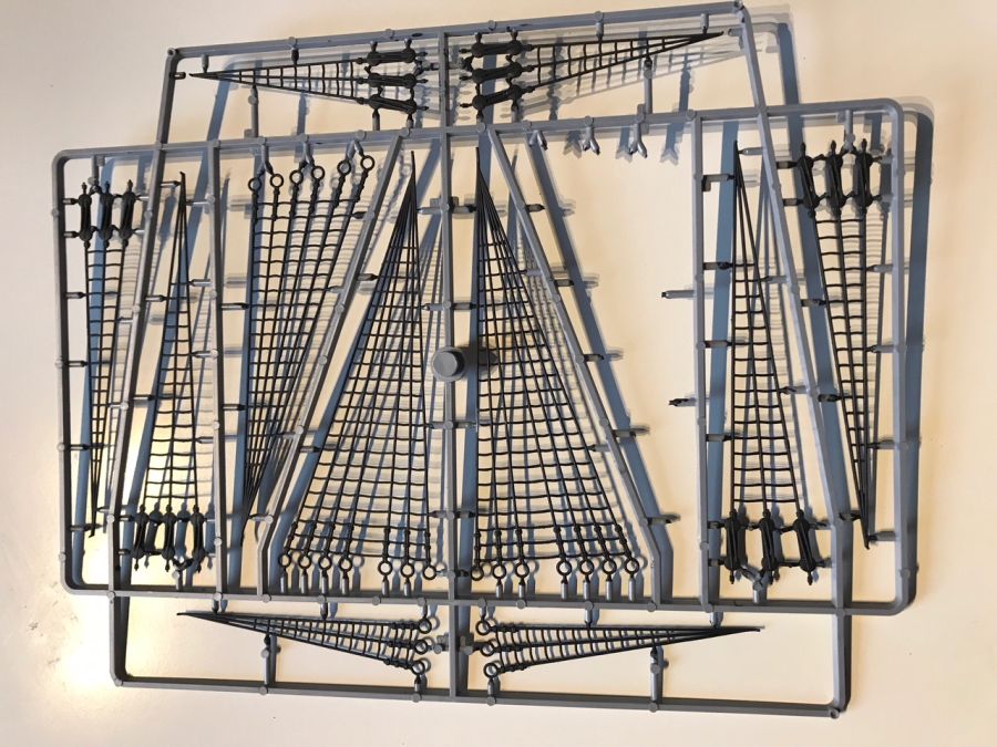

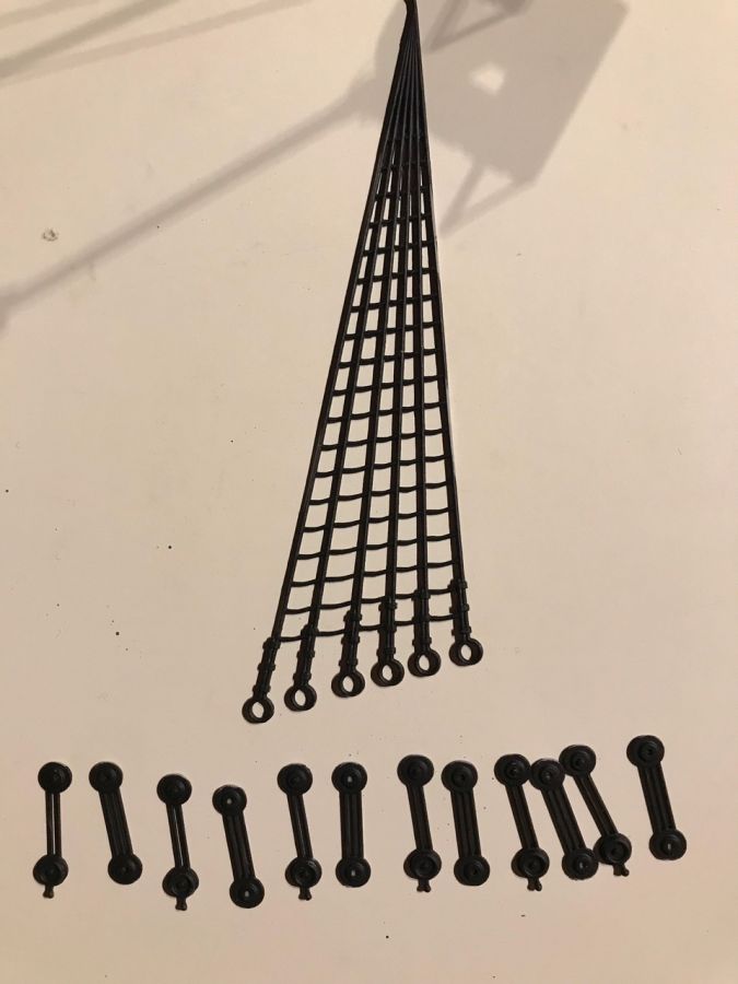

Mein Rat wäre zu Anfang die Bausatz Wanten zu nehmen, weil die im Vergleich zu anderen Plastik Wanten recht gut aussehen. Generell tendiere ich aber zu selbstgemachten Wanten aus Garn. Sehen immer etwas besser aus.
Das Problem..... Wanten selbst machen..... sollte erst geübt werden und vielleicht nicht sofort am Modell...... denn das könnte zu Frust führen.
Bei dem Maßstab käme so einiges auf dich zu. Erst mal den Durchmesser der Wanten ermitteln per Taustärkenrechner. Dazu müsstest du dir das passende Garn eventuell zukaufen. Das gleiche gilt für die Webeleinen und das Reep für die Jungfern.....die dann auch selbst gemacht werden sollten. Dazu müsstest du dir der Größe entsprechende Holzjungfern zu legen oder selber machen.
Dann müssen die Wanten passend ab gelängt werden... alle auf gleicher höhe und das gleiche bei den Jungfern, ohne das die sich verdrehen. auch solltest du dir das in einem Fachbuch a la "Mondfeld" ansehen. meine Anleitung ist eher für kleinere Maßstäbe geeignet..... ich habe auch eine Anleitung für das Herstellen von Fake-Jungfern verfasst....:Guckst du hier der auch für kleine Maßstäbe gut funktioniert.
Die Webeleinen würde ich bei einem Maßstab von 1/72 knoten.... allerdings bei kleineren Maßstäben kleben. Ich mache das direkt am Modell. Es gibt aber noch eine andere Möglichkeit Wanten selbst herzustellen und zwar per Webrahmen. Wie das aussieht zeigt Satori (Pat) bei seiner Revell Vasa ...... Post #13 Guckst du einfach etwas runterscrollen.

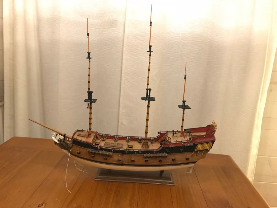

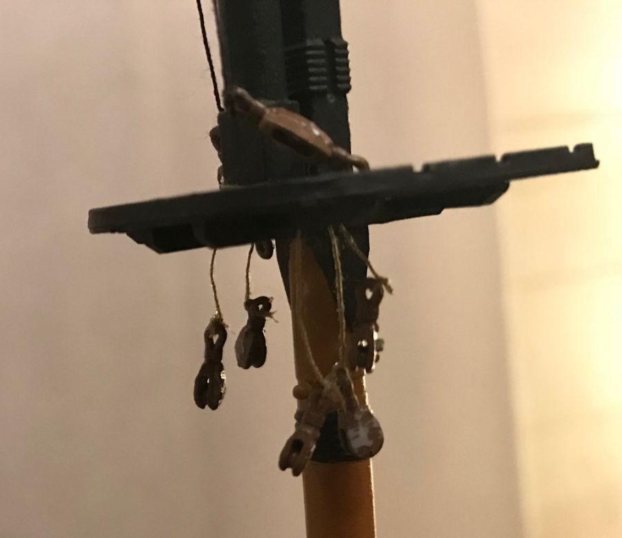

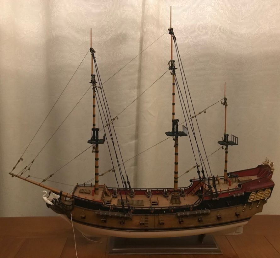

Hallo liebe Modellbauer,

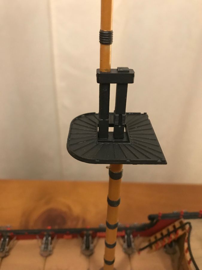

die Masten sind fertig bemalt...
So langsam wird hier ein Schiff draus.

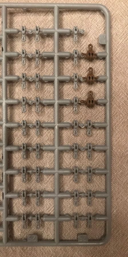

Die ersten Blöcke sind schon angebracht. Das war für mich schon eine ganz schöne Friemelei.
Hatte ich mir, in meiner grenzenlosen Naivität, ehrlich gesagt einfacher vorgestellt.
Aber mit Geduld und Spucke (Sekundenkleber) ging es dann voran. :)
Das ganze Geknote jetzt nur noch bei rund 120 weiteren Blöcken...
(Den Spritzguss gibt es viermal und ein paar mehr an anderen Gussrahmen...)
Am Wochenende plane ich das stehende Gut bzw. zumindest die Stagen und Pardunen fertig zu bekommen (ich glaube die Begriffe müssten stimmen). ;)

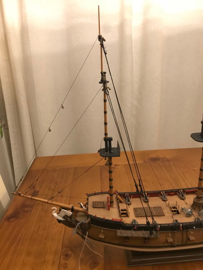

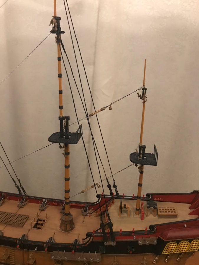

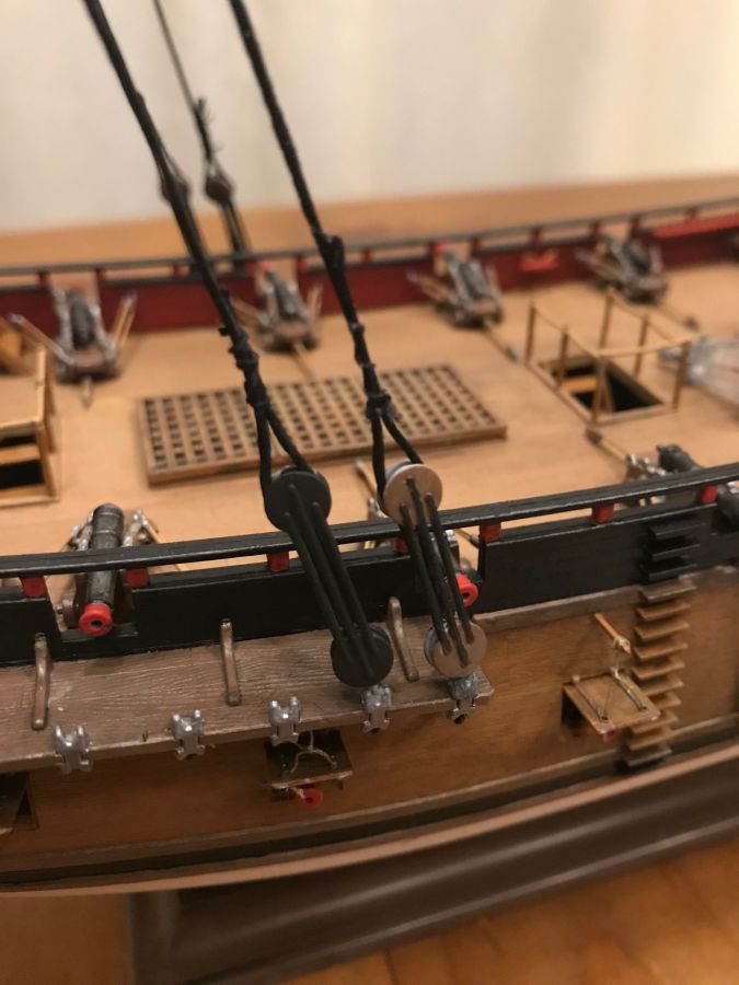

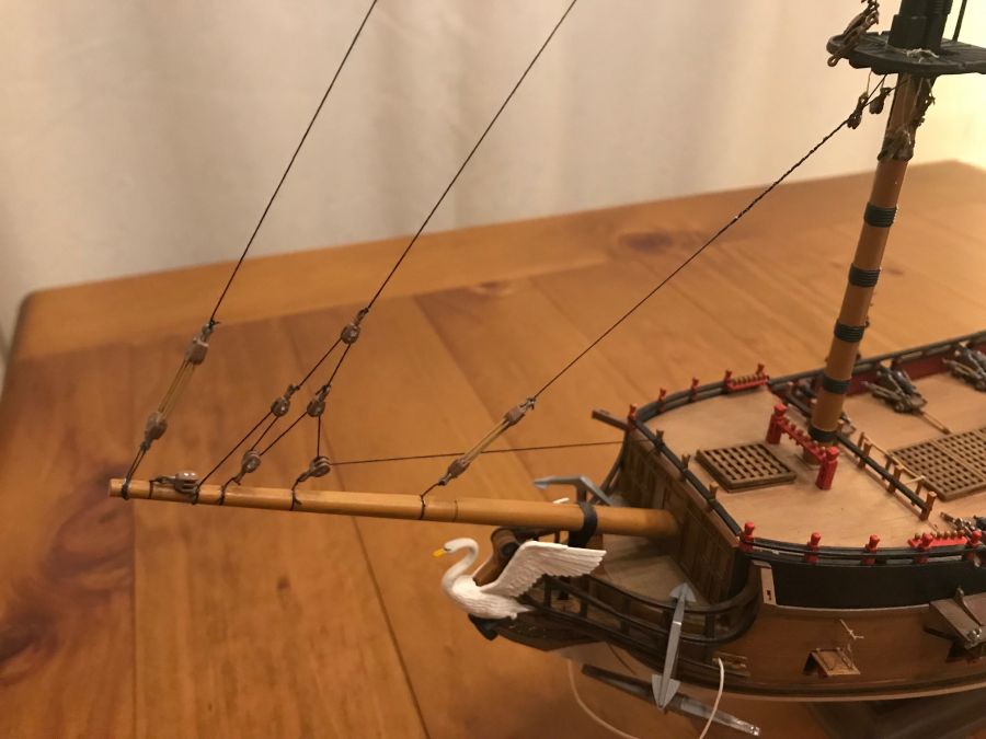

nur ein kurzes mini Update der Takelung. Bugspriet und Fockmast sind fertig.
Ich konnte mich noch nicht entscheiden, in welcher Farbe ich die Jungfern bemale...
Da es einfacher ist und nicht aussieht wie gewollt und nicht gekonnt, tendiere ich zu komplett schwarz.

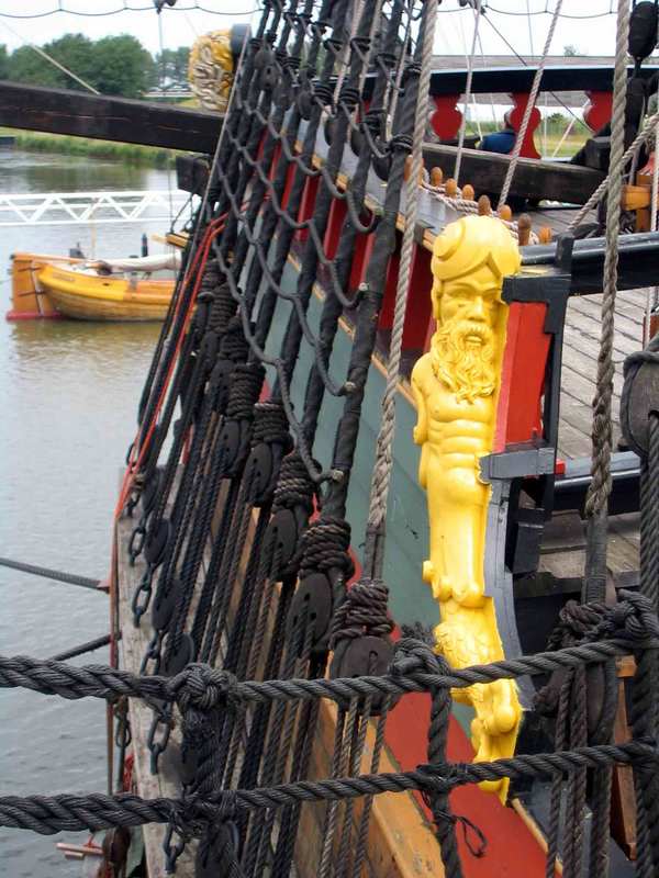

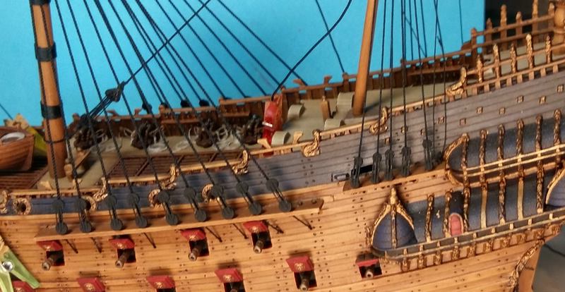

Ich gehöre ja bekanntlich zu der Fraktion, die die Jungfern samt Reep Schwarz machen. Guckst du.....:
Aber auch bei dem 1 zu 1 Nachbau der Holländischen Batavia ist das so zu sehen......:
comp_Batavia Backbord Fockmastwanten.jpg (72.62 KiB) 10588 mal betrachtet
Also denke ich, kann die schwarze Farbe der Jungfern nicht ganz so falsch sein.

Diese Xse sind nur Bausatz bedingt. Bei Zvezda, woher der Bausatz ja eigentlich her kommt, hat das halt so gestaltet.... warum auch immer. Natürlich ist das so nicht Richtig, oder real dargestellt. Beispielgebend ist u.a. das Foto oben von der Batavia. Es gibt auch noch andere Schiffe, wo man sich das ansehen kann...... Constitution, Mayflower2, Victory......usw.
Ob man das allerdings so lassen möchte oder entsprechend umbauen will, ist eine andere Sache. Für einen "Wiedereinsteiger" kann man das auch so lassen, da ansonsten doch so einige Umbaumaßnahmen erforderlich sind.

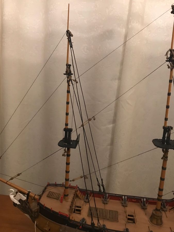

es ging ein wenig voran während meiner abendlichen Bastelstunden.
Das stehende Gut (bis auf die Wanten) ist fertig. Mir kommt es nur komisch vor, dass am hintersten Mast keine Pardunen angebracht werden sollen...
Viele Grüße
Alex
Re: Pirate Ship, Revell, 1/72
Verfasst: Do 11. Jan 2018, 23:32
von panzerchen
Auf dem Titelbild sind doch welche zu sehen, oder  habe ich mich verguckt ?
Und wenn sie tatsächlich nicht vorgesehen sind, ist das dem Lateinersegel geschuldet ?
Obwohl ich mir das nicht wirklich vorstellen kann. ( ?????? )
Verfasst: Fr 12. Jan 2018, 14:41
von mtfrk3
Es sollen laut Beschreibung wirklich keine Pardunen an den Besan. Auf dem Titelbild ist etwas zu sehen, dass gehört aber zum Segel.
Auch auf den fertigen Beispielmodellbildern sind keine Pardunen. Ich denke ich werde da noch welche nachrüsten, muss mir nur noch überlegen, wie und an was ich sie an Bord befestige.

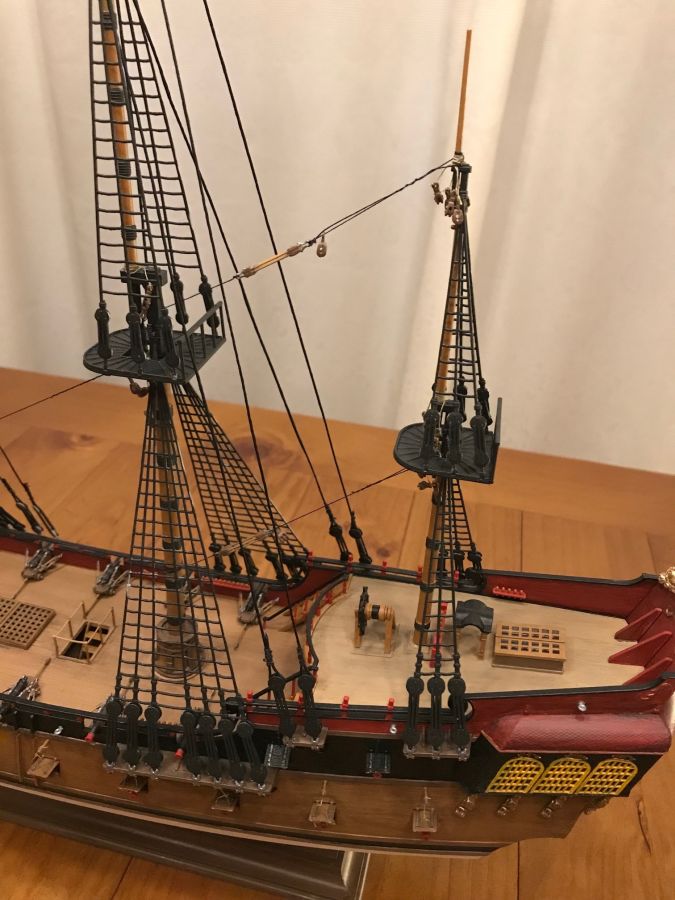

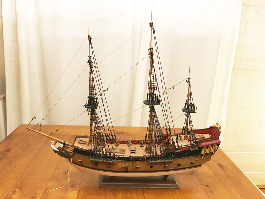

Es ging auch wieder ein Stück voran.

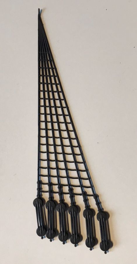

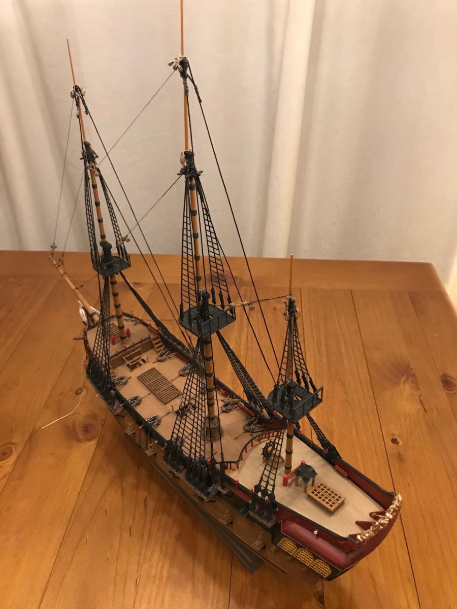

Ich habe mich doch dazu entschieden die Wanten nicht selbst zu knüpfen.
Also hieß es Wanten bemalen... und auch das war aufwändiger, als ich vermutet habe.
An einigen Stellen muss ich nochmal ein bisschen nacharbeiten.
als nächstes werden die Wanten an den fertigen Jungfern befestigt. Ein hälfte vor eine dahinter und dann zusammengeklebt.
Das ganze hat mich mehrere Abende an Zeit gekostet. Immer im Wechsel ein bisschen am stehenden Gut geknotet und wieder Wanten bemalt...
Un so sieht das ganze dann fertig am Schiff angebracht aus:

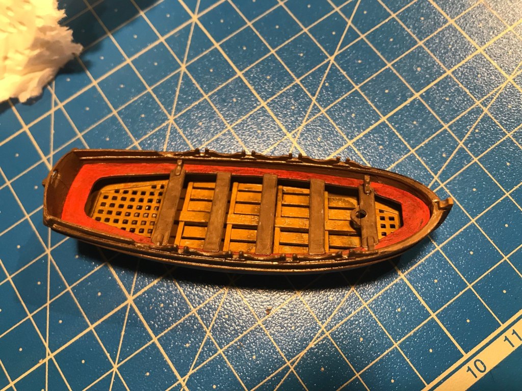

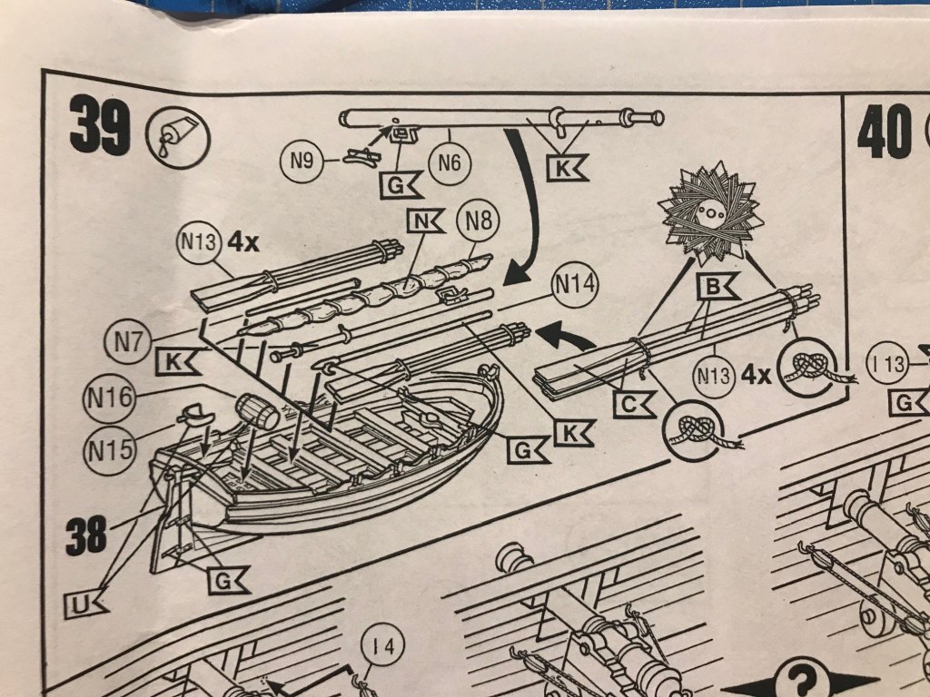

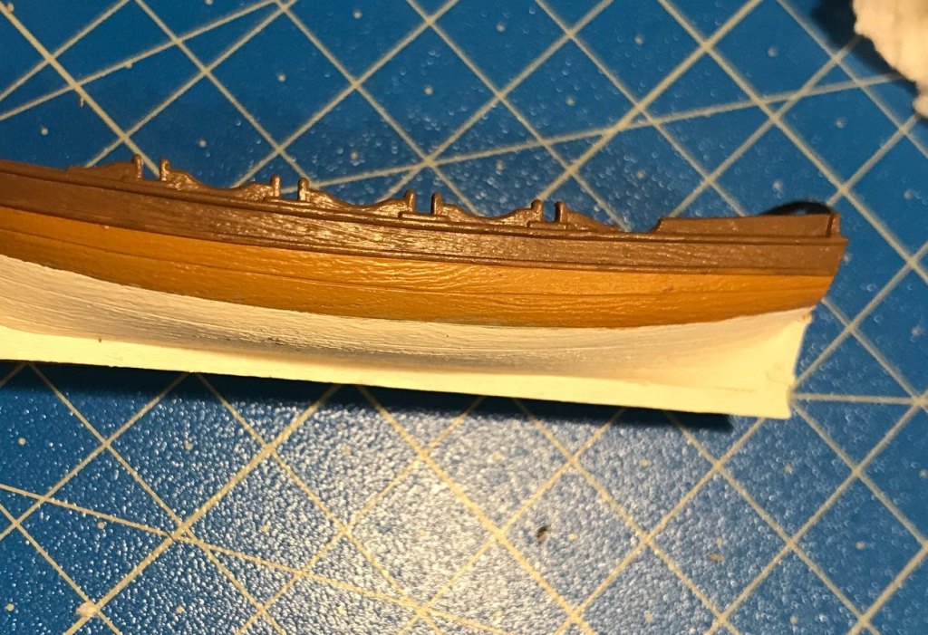

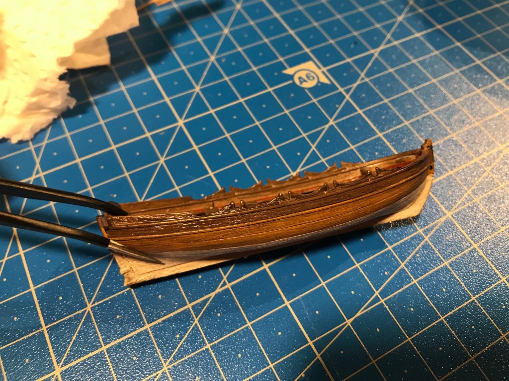

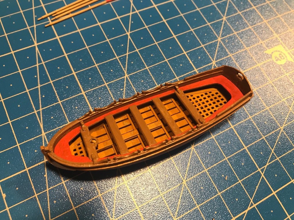

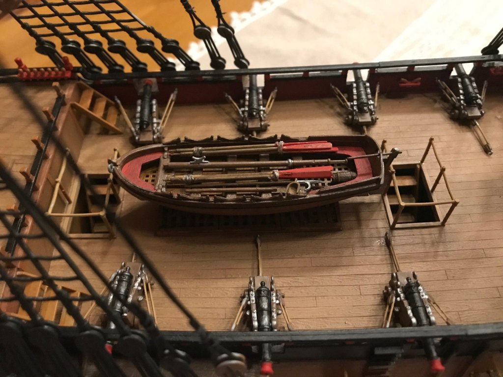

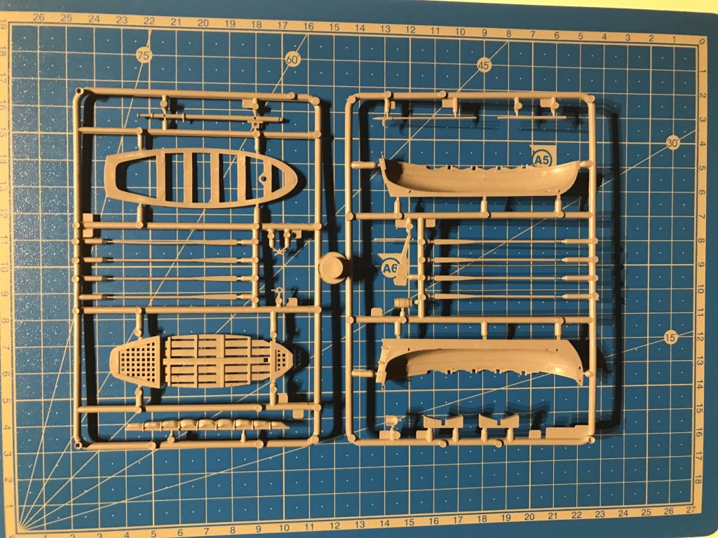

Bevor ich mit dem laufenden Gut starte dachte ich mir wäre es gut das Beiboot fertig zu stellen und an Deck zu vertauen, da es eventuell, wenn die Segel schon gesetzt sind doch sehr friemelig werden könnte. Also ging es los.
Das gesamte Beiboot war ein extra Spritzling. Dies war der erste Spritzling, bei dem Auswurfmarken zu sehen waren bzw. an ungünstigen Stellen auftraten. Beim Rest des Bausatzes hatte ich das bisher nicht. Als würde das Beiboot aus einem anderen Satz stammen???
und so soll es gebaut werden.
Die Farbgebung der Anleitung habe ich, wie schon vorher an einigen Stellen einfach abgeändert.
Und nach einem Waschgang
Das fertige Beiboot auf Deck (noch nicht verzurrt).
Viele Grüße
Alex

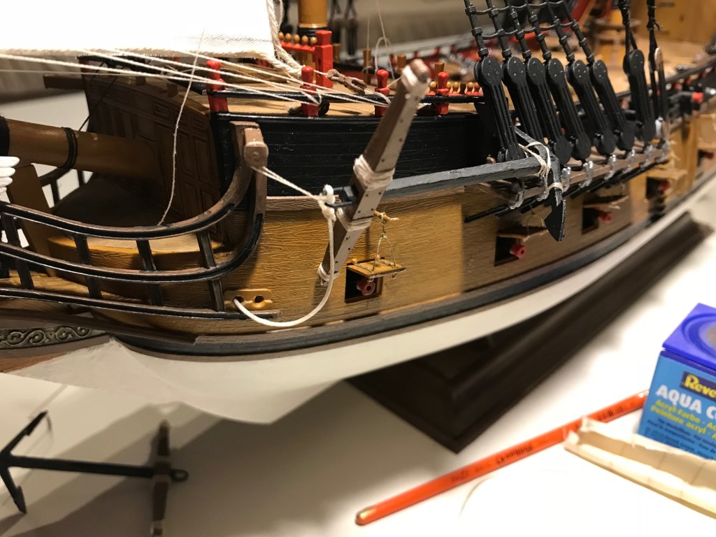

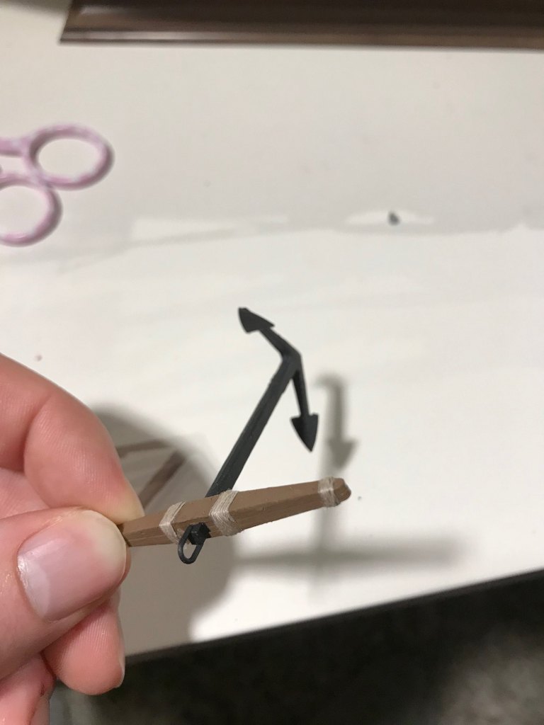

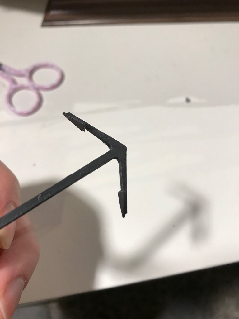

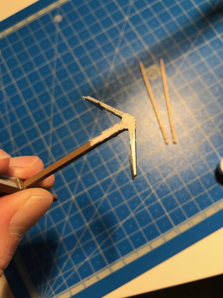

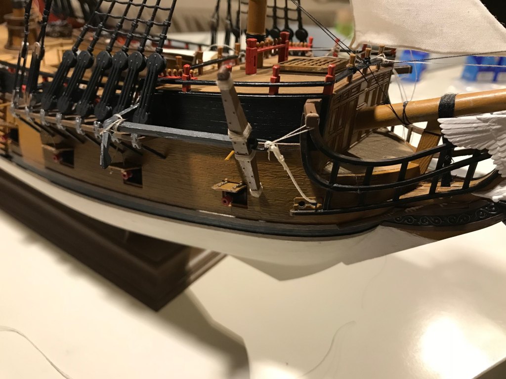

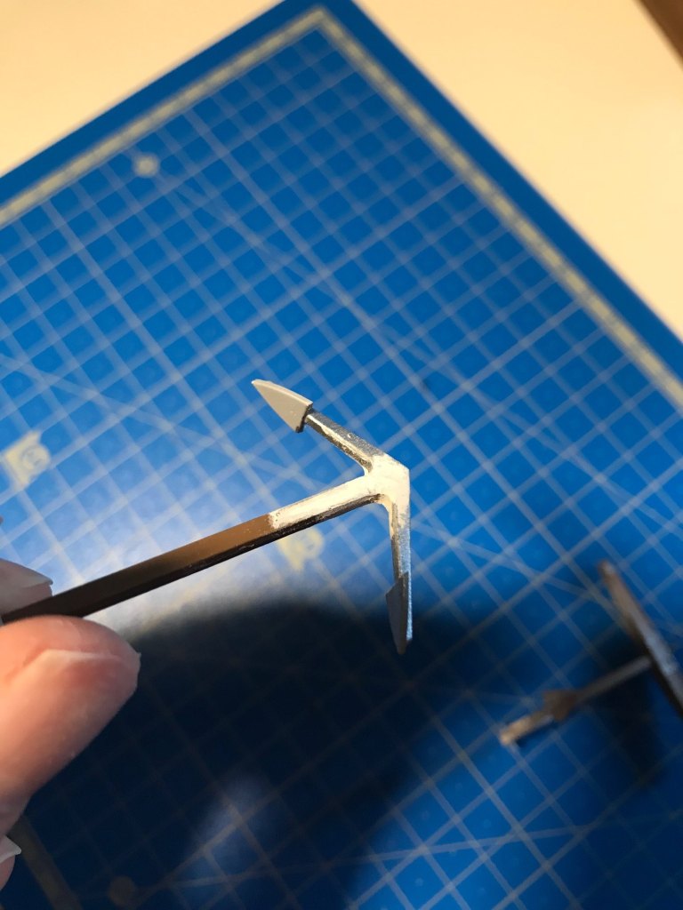

Und weiter geht es mit den Ankern.
Da der Übergang leider nicht komplett eben war, musste ich ein wenig spachteln und anschließend abschleifen.
Der Anker soll eigentlich in "Eisen" bemalt werden. Ich fand schwarz besser.
Oben am Anker habe ich noch ein paar Taue befestigt. Ist nur für die Optik und ich bin mir auch nicht sicher ob es das so gab.
Und das ganze dann ans Schiff gehangen.
