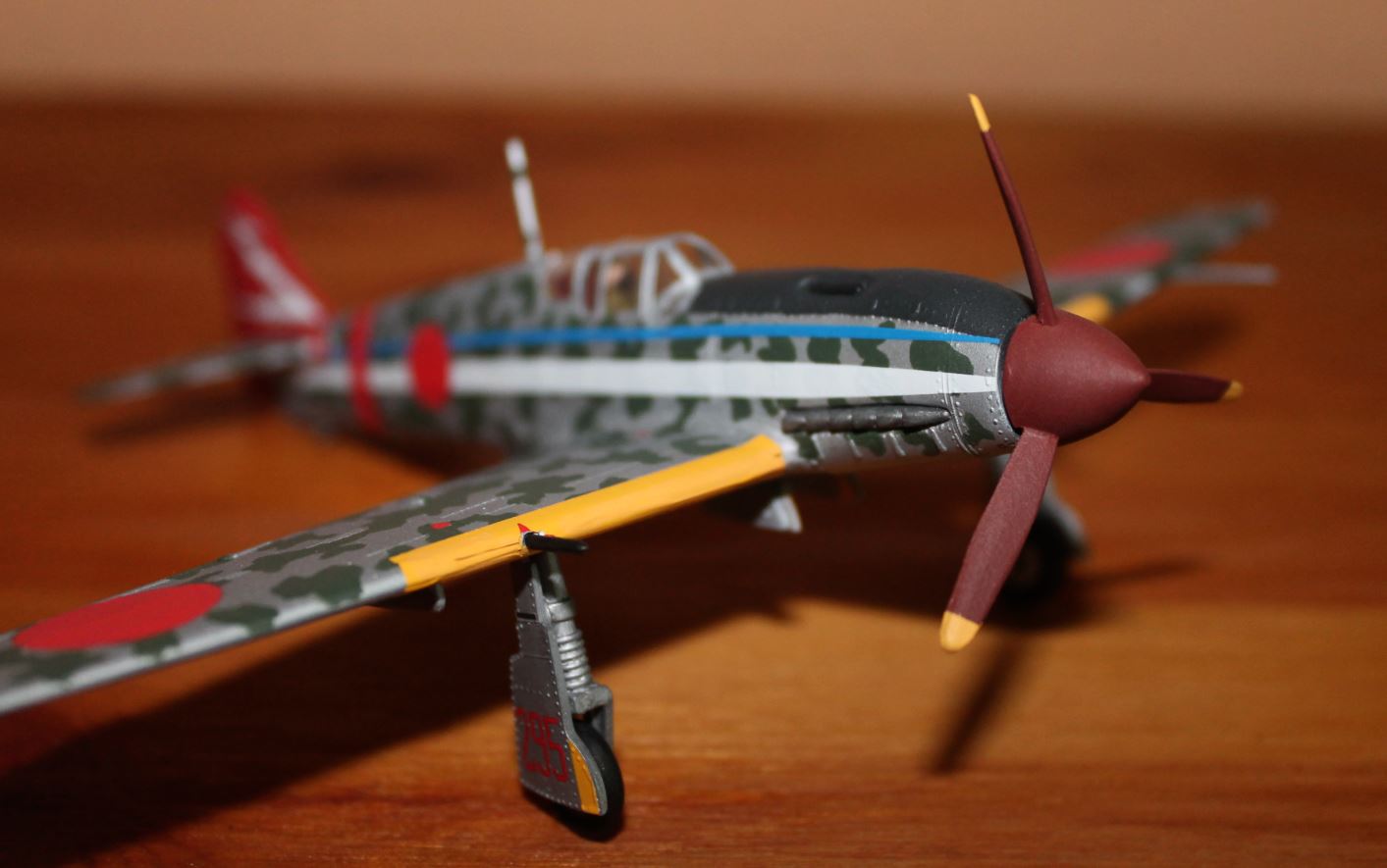

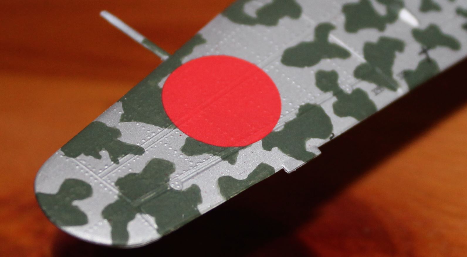

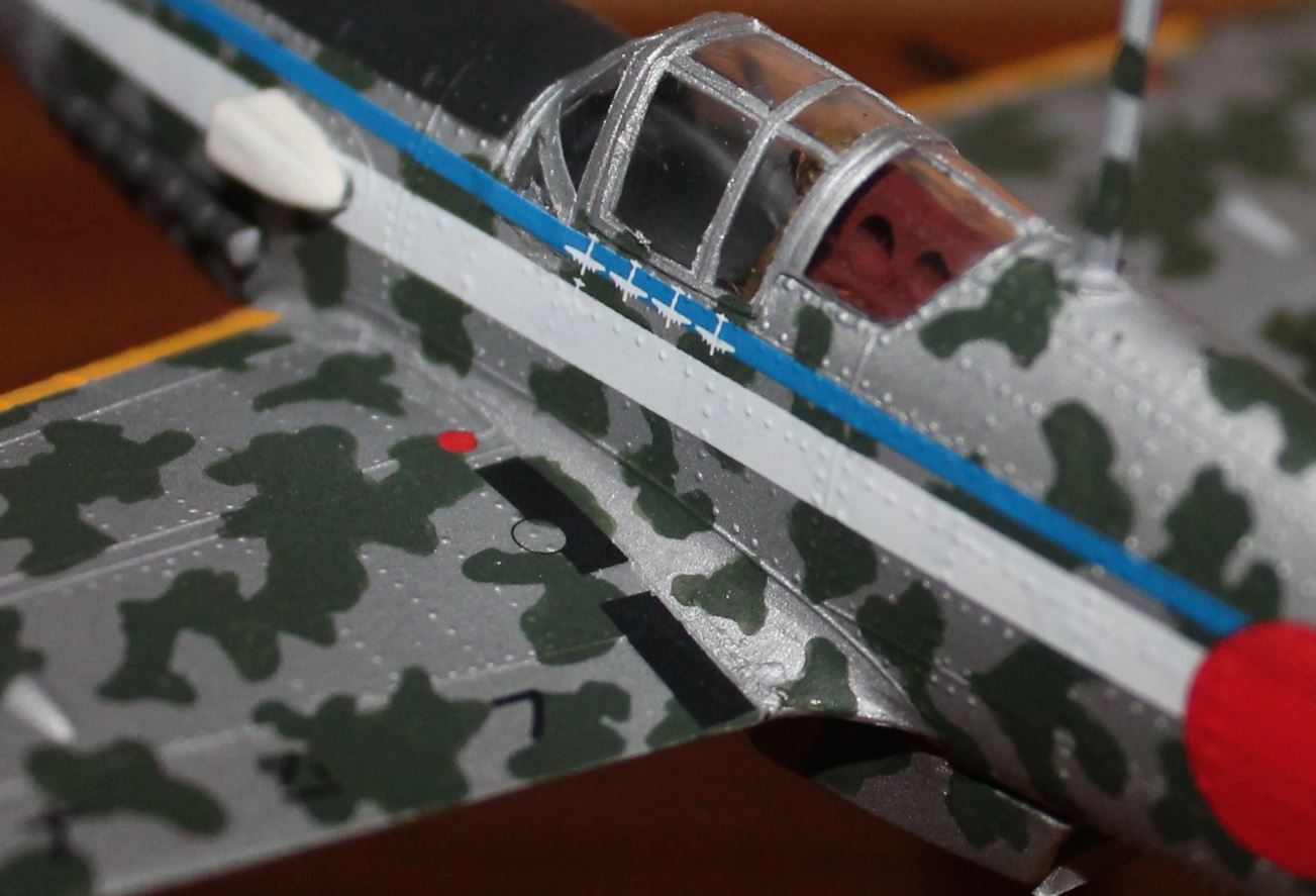

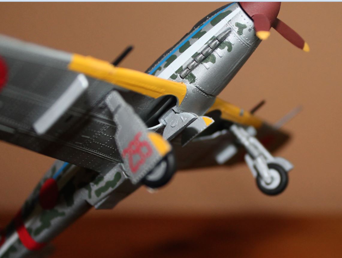

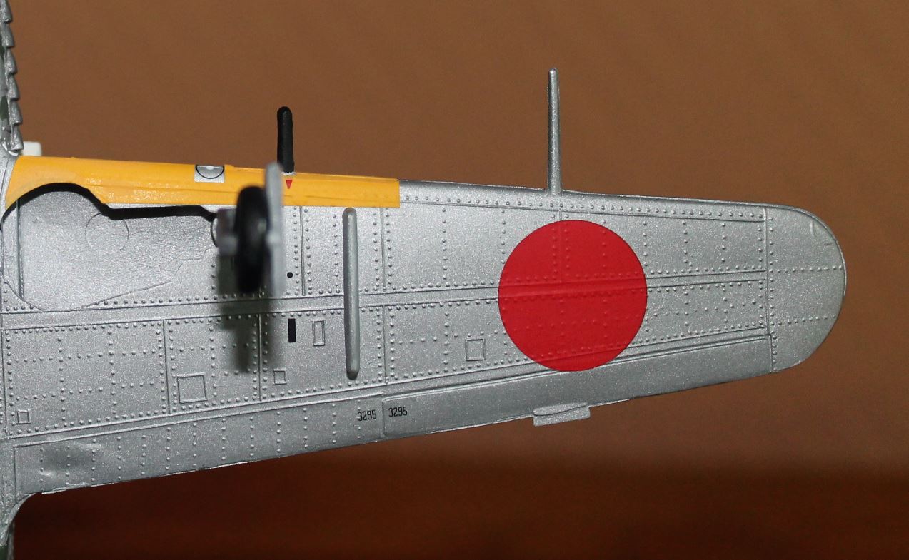

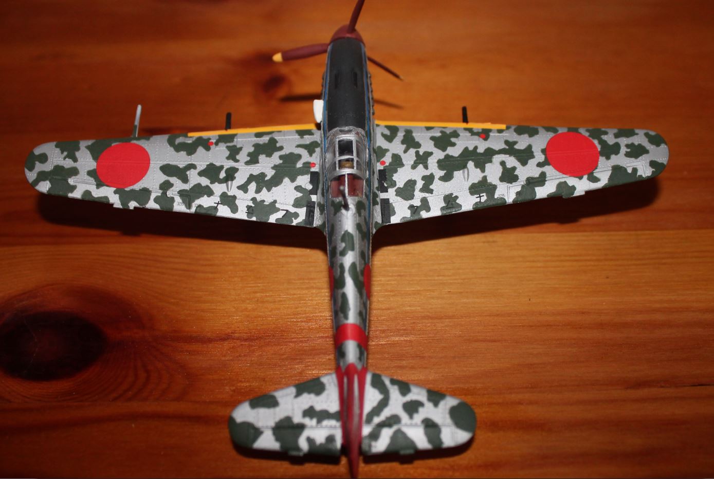

Zuerstmal habe ich dank des Tipps von Nightquest1000 das Decalproblem halbwegs in den Griff bekommen. Ich habe die Kanten mit gut verdünnter gelber Farbe nachgemalt und die Decals abgemacht, soweit notwendig.
Das Ergebnis ist für den Anfang ganz okay.
Die Maschine ist nun fertig, für einen Technologieträger bin ich halbwegs zufrieden. Es gibt aber noch SEHR viel, dass ich lernen muss. Hier mal die Fotos, damit ihr euch selbst ein Bild davon machen könnt.
VIELEN DANK nochmal an alle Kommentatoren und die vielen hilfreichen Tipps! So macht Bauberichtschreiben wirklich Spaß!
@Shyraz: wenn du den Bausatz günstig erwischt, schlag zu, alleine die Decals sind das Geld wert! Die sind nämlich sehr gut gemacht. Und für das Alter war der Bausatz noch ziemlich gut in Form, auch die Passgenauigkeit hat gestimmt. Man beachte, ich habe bei der Maschine so gut wie NICHTS gespachtelt und geschliffen, teilweise erkennt man das auch am fertigen Modell...  ;)
Ich kann Udo da nur zustimmen. V.a. bei den Tarnflecken, die Du sauber lackiert hast :-)

Danke, Euer Lob und kritischer Blick bedeutet mir viel! Für eines meiner ersten Modelle bin ich zufrieden. Natürlich hätte etwas Schleif- und Spachtelarbeit und das Entfernen der Auswerfermarkierungen inkl. "L" und "R" dem Modell gut getan. Aber irgendwie war ich hier zu hibbelig. Mag wohl daran liegen, dass ich den Bausatz nochmal daheim liegen habe (um den Preis konnte ich nicht vorbei gehen ;)) und ihn wenn ich mehr Erfahrung habe zum Vergleich nochmal bauen möchte.
@Udo: ich hab mich farbtechnisch und mit den Decals genau an die Bauanleitung gehalten und mir keinerlei Gedanken über die Autentizität gemacht (schon gar nicht bei einem Bausatz aus den 60er Jahren mit dicken Kesselnieten :D), dennoch würde mich sehr interessieren, wie die Farbgebung historisch korrekt ausgesehen hätte, vielleicht kannst Du mir hierzu ein paar Worte schreiben. Literatur hierzu hab ich leider nicht.
@Antratir: ja, der Tipp vo Nightquest war wirklich super, man erkennt die zerbröselten Decals auf den ersten Blick gar nicht mehr. Auf Weathering und Chipping hab ich bewusst verzichtet, wollte das Modell nicht durch Versuche versauen sonder war heil froh, dass ich es überhaupt so hinbekommen habe. An Washing und Co trau ich mich ehrlich gesagt noch gar nicht wirklich ran. Brauche da wohl noch den einen oder anderen Technologieträger... :geek:

Für einen Anfänger im Modellbau durchaus herzeigbar.

Die Hien ist für mich eines der schönsten Flugzeugtypen, und auch ich hatte dieses Modell vor Jahrzehnten mal gebaut.
Die völlig überdimensionierten Nieten waren damals üblich ( bei Airfix sogar noch größer ), ich empfehle dafür meine rel. simple Verbesserungsmethode:
Einfach die Nieten mit einem flach geführten Messer abscheiden, dann bleibt eine winzige Unebenheit in der Oberfläche übrig die deutlich besser reale Senknieten darstellt.
