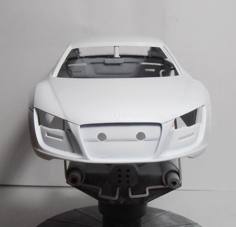

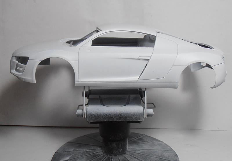

Neues Update.:

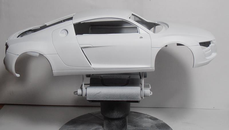

Karroserie Grundiert:
49 Fahrer Seite Grundiert.JPG (29.31 KiB) 10620 mal betrachtet
50 Vorne Grundiert.JPG (38.34 KiB) 10620 mal betrachtet
51 Beifahrer Seite Grundiert.JPG (32.42 KiB) 10620 mal betrachtet
52 Hinten Grundiert.JPG (39.38 KiB) 10620 mal betrachtet

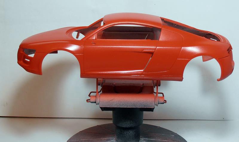

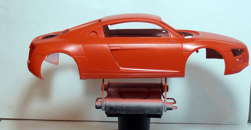

1 Lackschicht Feuerrot:
53 Fahrer Seite Rot.JPG (34.57 KiB) 10620 mal betrachtet
54 Vorne Rot.JPG (52.55 KiB) 10620 mal betrachtet
55 Beifahrer Seite Rot.JPG (37.22 KiB) 10620 mal betrachtet
56 Hinten Rot.JPG (56.92 KiB) 10620 mal betrachtet

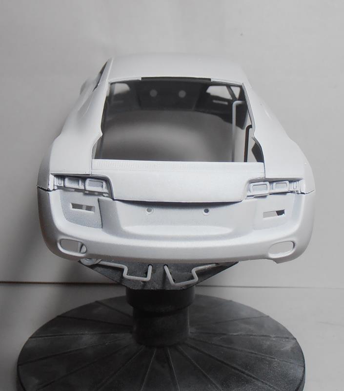

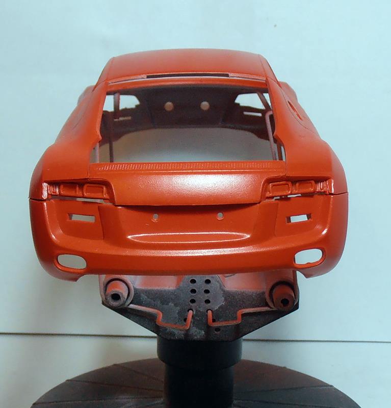

Grundierung und Decklackierung sehen auf den ersten blick ganz gut aus.
Nur im hinteren bereich kann man sehen das der Lack etwas "körnig" ist?
Mit welchen Farben (Hersteller) hast du Lackiert?

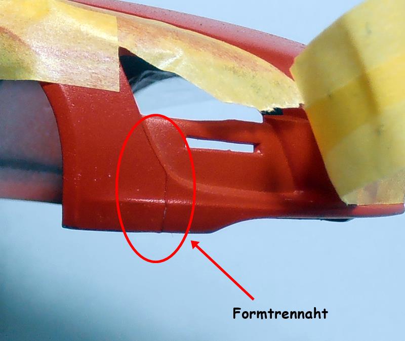

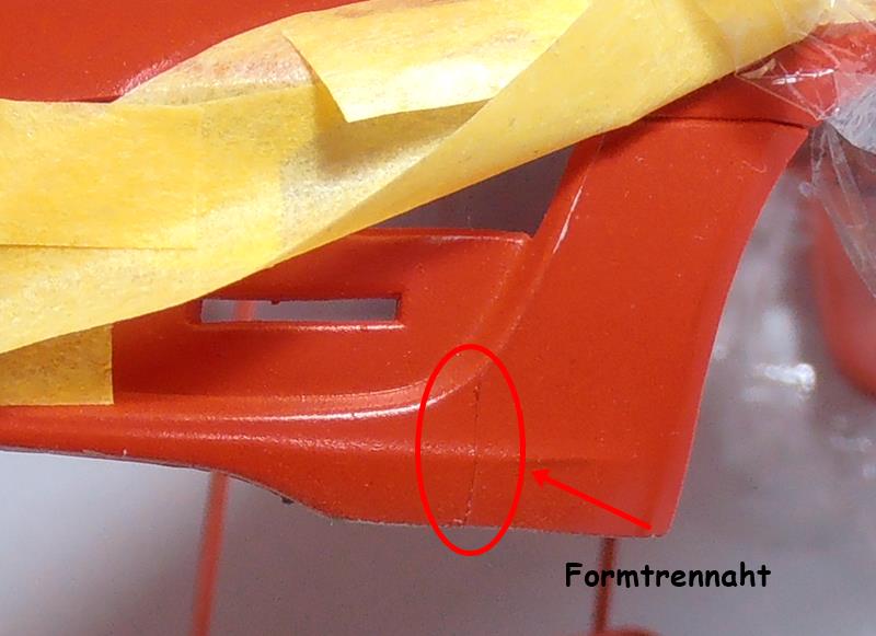

Vorne ist noch eine kleine Formtrennnaht vorhanden und die Motorhaube solltest du ev. auch noch Entgraten?
MFG
@Xenaria1984: Das ist ja einer der Gründe, warum man überhaupt grundiert ;) .
Die Spaltmaße an der Heckschürze erscheinen mir ein bisschen groß; ich weiß selbst, dass das eine Fummelei war, das Teil an die Karo zu bekommen (v.a. mit den Rücklichtern noch dazwischen, ich musste da einiges schleifen), aber wenn es nicht sauber anliegt, hast du evtl. später Passprobleme mit dem Chassis. An solchen Stellen empfiehlt sich vor dem Zusammenkleben eine Trockenpassung zu machen.
Ansonsten: :respekt: schöne Fortschritte!

@Gastronaut Ich glaube hinten ist vielleicht was in lack reingekommen beim sprühen :!:
hab leider jetzt noch nicht so ne gute Lackkabine ich habe arbeite mit einer Größeren Schachtel in der Küche beim Herd und ober mir die Dunstabzugshaube :!:
Farbhersteller ist von Tamiya Weiss Fine Grundierung und Revell Feuerrot :!:
kannst du mir genau sagen wo die Formtrennaht ist und was sollte ich bei der Motorhaube genau noch Entgraten :?
@xenaria1984 Ja bin noch anfänger aber wird schon werden :!:
@LXD Ja leider ist es schon zusammen geklebt :!:

Email-Revell Farben solltest du sehr stark verdünnen. Bis die Farbe eine Konsistenz von Milch bekommt. Dann sollte sich das Problem mit der "Rauhen" Oberfläche bessern.
Grat:

Es gehört eben viel Erfahrung dazu bis der Lack richtig rinnt ohne Lacknasen zu bilden, egal ob Dose, Airbrush oder Lackierpistole. Bis dahin gibt es die beliebte Orangenhaut ... 8-)

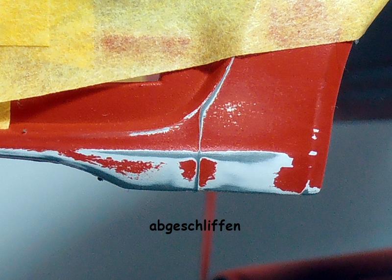

Zuerst mal die Formtrennähte die ich dank Gastronaut gefunden habe und ausgebessert habe.Danke dir nochmals dafür ;)
57 Formtrennaht Links.JPG (49.03 KiB) 10554 mal betrachtet
58 Formtrennnaht Rechts.JPG (51.76 KiB) 10554 mal betrachtet
59 abgeschliffen 1.JPG (60.96 KiB) 10554 mal betrachtet

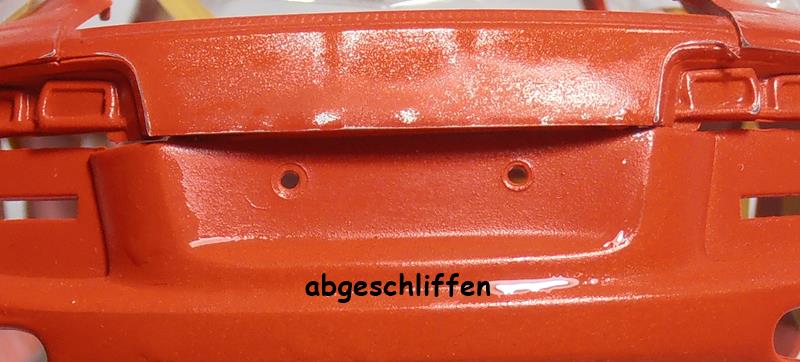

Dann habe ich das Heck nochmal bearbeitet mit 1000 Nass Schleifpapier von Tamiya :!:
60 abgeschliffen 2.JPG (50.05 KiB) 10554 mal betrachtet

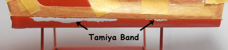

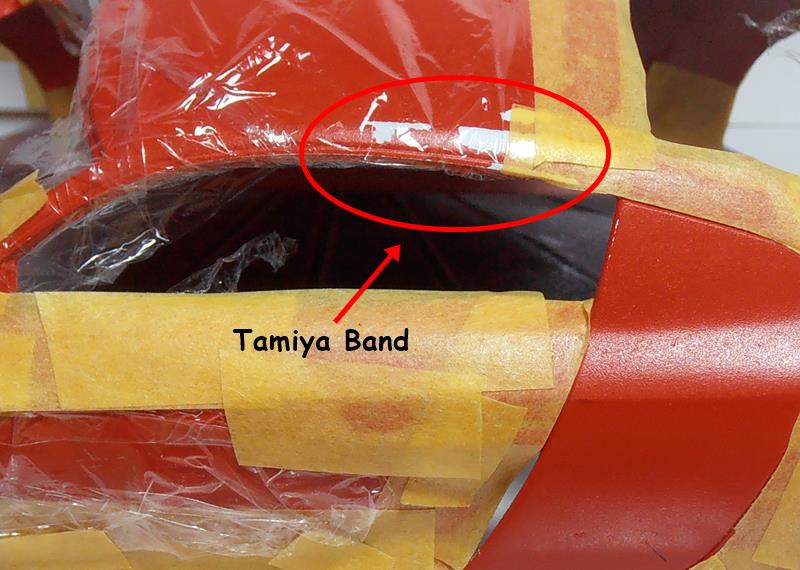

Und wieder mal nen Fehler gemacht, da ich ne Stunde gewartet habe und dann das Auto ab Picken Wollte mit Tamiya Band aber leider hatte ich keinen Klarlack drauf noch naja und das kam dann dabei raus :evil:
61 Tamiya Band 1.JPG (70.75 KiB) 10554 mal betrachtet
Beim Seitenschweller ist es mir egal da der sowieso ne andere Farbe bekommt :!:

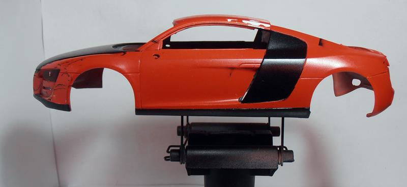

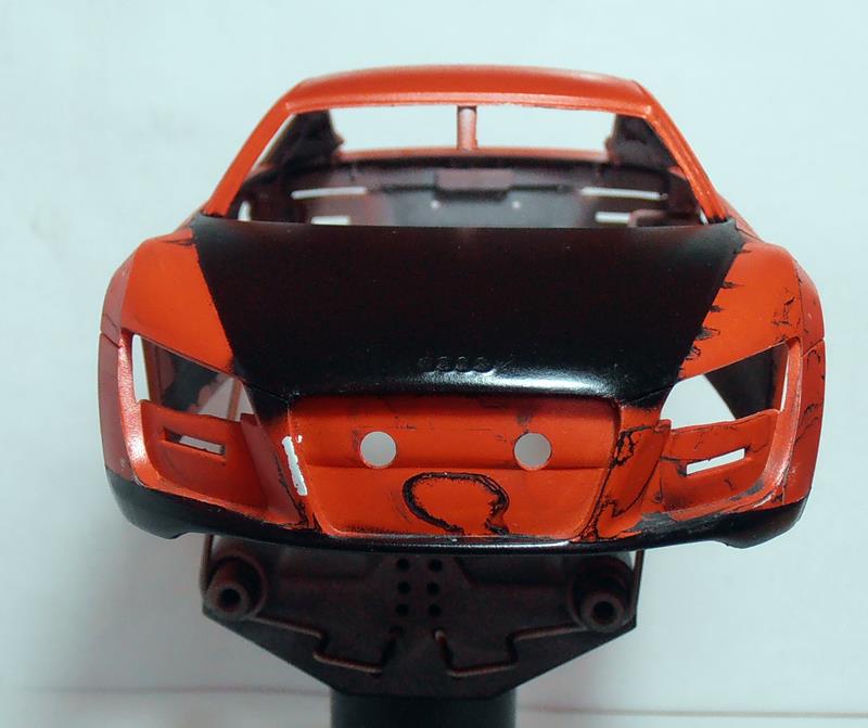

Leider ist mir ne kleine Katastrophe beim Lackieren passiert :!:
63 Beifahrer Katastrophe.JPG (30.35 KiB) 10547 mal betrachtet
64 Vorne Katastrophe.JPG (49.93 KiB) 10547 mal betrachtet
65 Fahrerseite Katastrophe.JPG (27.77 KiB) 10547 mal betrachtet
66 Oben Katastrophe.JPG (44.04 KiB) 10547 mal betrachtet

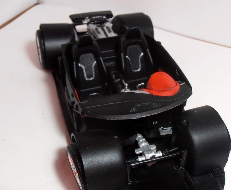

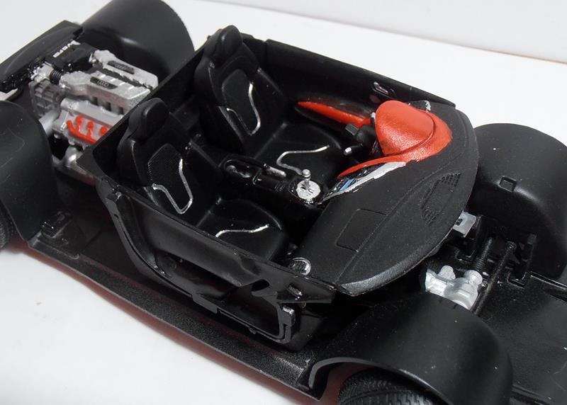

Die Sitze wollte ich eigentlich in schwarz/weiss machen was leider nicht geklappt und dabei ist dann das raus gekommen :!:
69 Sitze 1.JPG (44.22 KiB) 10547 mal betrachtet
70 Sitze 2.JPG (54.7 KiB) 10547 mal betrachtet

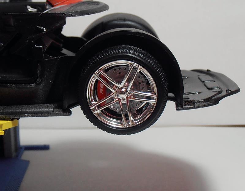

Die Bremsscheiben habe ich nochmal bearbeitet und die Löcher durchgebohrt :!:
67 Bremsscheiben bearbeitet 1.JPG (43.61 KiB) 10547 mal betrachtet
68 Bremsscheiben bearbeitet 2.JPG (49.49 KiB) 10547 mal betrachtet

tintifax_2
Beiträge: 487
Wohnort: Irgendwo
Wie ist das passiert?
Speedy88
Beiträge: 535
Mir kommts bei den türen komisch vor da das Modell mit Tamiya Band und Klarsichtfolie abgedeckt war und Trotzdem Farbe drauf gekommen ist :?
Das Modell Hab ich Maskiert danach mit Spüli Wasser die Stellen was ich in Schwarz Lackiert habe gereinigt und dann trocknen lassen und Lackiert. Die Grundierung ist ja noch drauf nur die Farbe ist runter gegangen wegen dem Tamiya Band ! Muss dazu sagen es war noch kein Klarlack oben da ich den eigentlich erst nach der 2 Farbe sprühen wollte :(

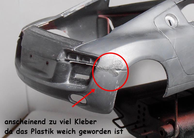

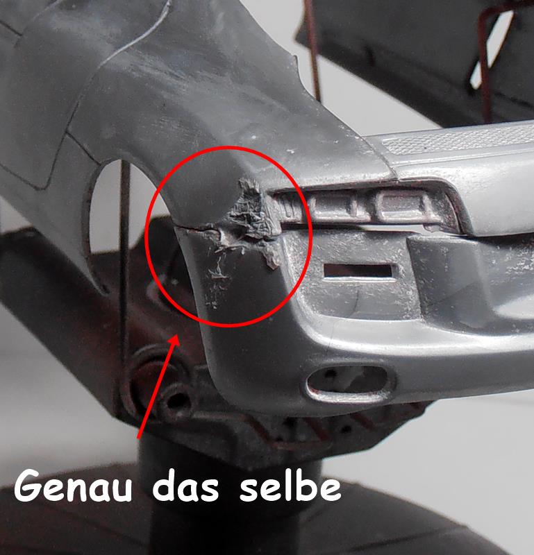

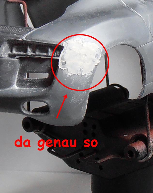

Ich habe das Modell jetzt komplett entlackt dadurch löste sich auch der Kleber bei der Heckstoßstange :!:
Die Heckstoßstange habe ich dann wieder mit dem Revell Kleber an geklebt aber anscheinend war es zu viel Kleber da das Plastik weich wurde :!:
[attachment=3]71.JPG[/attachment]
[attachment=2]72.JPG[/attachment]
Darauf hin hab ich Plasto von Revell genommen und drüber gespachtelt :!:
[attachment=1]73.JPG[/attachment]
[attachment=0]74.JPG[/attachment]
