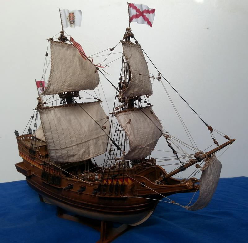

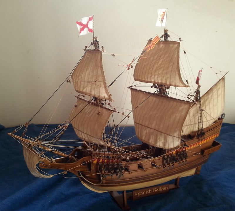

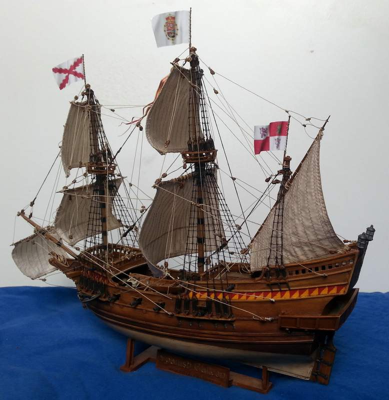

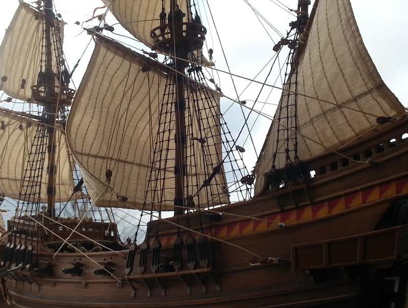

Hallo Leute....
Es ist wieder soweit...Update Zeit.
Der Bau der "kleinen Spanischen Galeone ist fast abgeschlossen. Nur noch ein paar Strippen ziehen und Fertig.
Guckst du:

gefällt mir ausgesprochen gut, was Du da gebaut hast. Kleiner Tipp zum laufenden/stehenden Gut für's nächste Schiff. Ziehe das Garn, oder was Du für die Takelage benutzt, vor dem Verarbeiten einfach mal über eine Kerze (natürlich nicht angezündet :mrgreen: ) Dadurch bekommst Du eine glattere Oberfläche, und man sieht weniger "abstehende" Fasern. Dieses Verfahren hat noch andere Vorteile. Wenn Du das Wachs das sich auf dem Tau abgesetzt hat, vorsichtig erwärmst, kommt die Struktur der Schläge im Tau besser zur Geltung, und ausserdem wirkt das Wachs wie eine Schutzschicht gegen Staub, und in einem gewissen Grad verhindert es das allzustarke Durchhängen nach einer gewissen Zeit.

Gerade das letzte Bild ist klasse! Ganz toll. Ich hätte nicht den Nerv so was zu flechten. Respekt.
