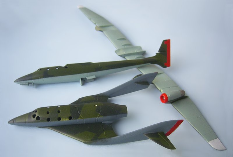

Wie erwähnt baue ich sie in der von REVELL vorgesehenen Konfiguration, mit dem angehängten Shuttle, in Startposition.
Die Tragfläche, die Leitwerke, die Rümpfe, die Treibwerke und das Shuttle habe ich nicht zusammengeklabt sondern separat spritzlackiert, das läßt sich einfacher maskieren.
Die Farben sind spritzfertige Acrylfarben Air model von Vallejo, die Basisfarbe ist "Feldgrün", die Segmenttarnflecken sind "Schwarzgrün".
Das soll etwa RLM 70 / 71 sein.
Ich verwende dieses Produkt weil ich mir das Anmischen sparen möchte, aber ich komme mit denen nur schlecht klar.
Die Farben benetzen die Oberfläche nur schlecht, trocknen an der Düse zu schnell, auf dem Modell aber zu langsam, ich muß höllisch aufpassen daß es keine Pfützen gibt die ewig lange nicht trocknen.
Sie neigen zu Orangenhaut, die zieht sich allerdings, wenn nicht zuuuu stark, im Trockenzustand wieder recht gut glatt.
Die Haftung ist auch nicht so besonders, ich hatte einige kleinere Stellen mit dem Maskierband abgezogen.
Nicht viel, aber dennoch etwas lästig.

So, jetzt sind die Unterseiten gespritzt, wieder mit den spritzfertigen Acrylen Air model von Vallejo, abwohl ich sie wie oben beschrieben eigentlich nicht wirklich mag.
Aber sie sind halt sofort einsatzbereit.
Für die 2-rümpfige Trägermaschine und ihre 4 Triebwerke nahm ich RLM 65 "Hellblau".
Eigentlich wollte ich die Unterseiten schwarz ( Nachtflug ) lackieren, aber das war mir dann doch zu düster.
Das shuttle erhielt "intermediate blue", zwar eine amerikanische Marinefarbe, aber die Farbe ähnelt dem PRU-blue der hochfliegenden Aufklärungsflugzeuge, da oben ist der Himmel ja dunkler als in Bodennähe !
Hier das shuttle mit einem der 4 Triebwerke der Trägermaschine .
Die Ziffer ist nur eine vorübergehend aufgeklebte Markierung damit ich die Triebwerke nicht verwechsle.
Eigentlich nicht nötig denn die Unterschiede sind minimal.

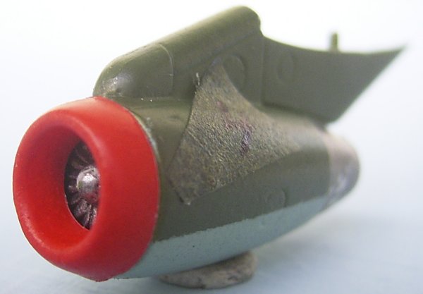

Auch die Triebwerke sind sehr schön ausgeführt, hier 1 auf meinem Zeigefingernagel.
Der Einlauf fehlt noch denn der wird andersfarbig gespritzt.
So wie auf diesem fiktiven Flugbild wird die Bemalung noch ergänzt.
Die Triebwerke werde ich aber nicht anbauen, obwohl mich diese Konfiguration reizt.
Wer weiß, vielleicht kaufe ich den Bausatz noch mal um 1 oder 2 der oben gezeigten fiktiven Konfigurationen auch noch mal zu bauen... :roll:

So viel Rot muß sein ( Gelb wäre aber auch recht passend ):
Für das spritzfertige Rot der Vallejo Air Modell Acrylfarbe habe ich den betroffenen Bereich zuerst mit Weiß, von derselben Farbserie, unterlegt.
Rot und Gelb brauchen das um ihre Strahlkraft nicht zu verlieren.
Die Tragflächen des Trägerflugzeuges haben an der RLM 65 Unterseite weiße Spitzen erhalten ( das RLM 65 "Hellblau" wirkt auf dem Foto grünlicher als es ist, in Wahrheit ist es auf dem Modell ziemlich hellblau. ).
Die Triebwerkseinläufe habe ich mit demselben Rot versehen wie die AUßenseiten der Seitenleitwerke, ein Triebwerk habe ich probehalber hier mal angeheftet.

Eines der Triebwerke nochmals aus der Nähe:
Durch die Handhabung sind leichte Farbbeschädigungen eingetreten, da muß ich halt noch ein bißchen retouchieren.
Ich betone nochmals die insgesamt gute Passung und prägnante Ausführung der Bauteile, einige kleinere Nacharbeiten beeinträchtigen den guten Eindruck des Bausatzes in keiner Weise.
