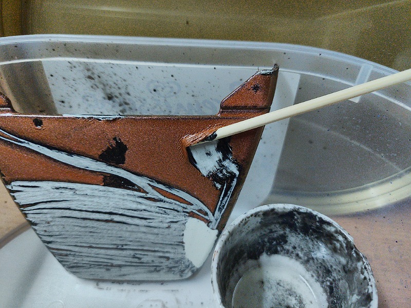

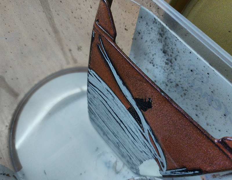

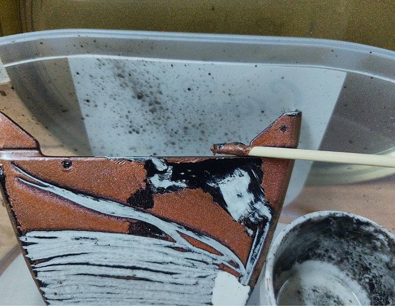

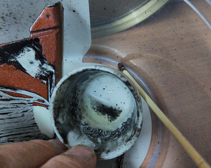

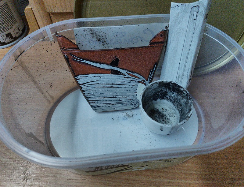

      Eine geschlossene "Atmosphäre" mit dem Lösemittel reicht vollkommen aus.
      Ich habe ein Schälchen (Porzellan Eierbecher) mit einer Pfütze in einen Eisbehälter mit Teilen gestellt und Deckel zu.
      Nach ein paar Stunden konnte man den Lack schon abschaben, ohne dem Plastik -mechanisch- zu Schaden :thumbup:
      Kleine Pfütze
      Kleine Pfütze
      Teile
      Teile
      Erste Ergebnisse
      Erste Ergebnisse
      Alles klebrig
      Alles klebrig
      Leichtes Abschaben
      Leichtes Abschaben
