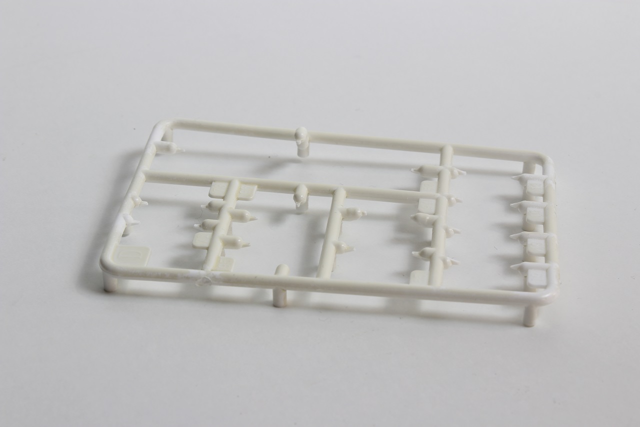

so, habe Eure Tipps befolgt und mir gestern in der Mittagspause eine Flasche DRANO besorgt. Abends dann einen komplett abgepflückten Gießast von einem alten Revell-Bausatz als Test in DRANO eingelegt. Nach anderthalb Stunden waren bereits 98% des Chroms runter, heute morgen war dann alles weg. Der Kunststoff hat diese Prozedur unbeschadet überlebt - er ist nicht weich geworden und nach gründlichem Abspülen mit Wasser ist er sogar glänzend an der Oberfläche, also sehr glatt. So wirds also gehen in Zukunft.
Herzlichen Dank an alle, die mir weiter geholfen haben!
Beste Grüße
Armin
Kleines Bilderrätsel: errät jemand, von welchem Revell-Autobausatz dieser ehedem verchromte Gießast stammt?

Nee, der von der Ente liegt noch in der Tüte auf dem Basteltisch. Ich schrieb doch von einem "alten" Bausatz.

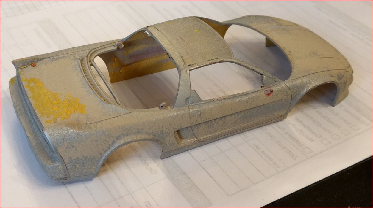

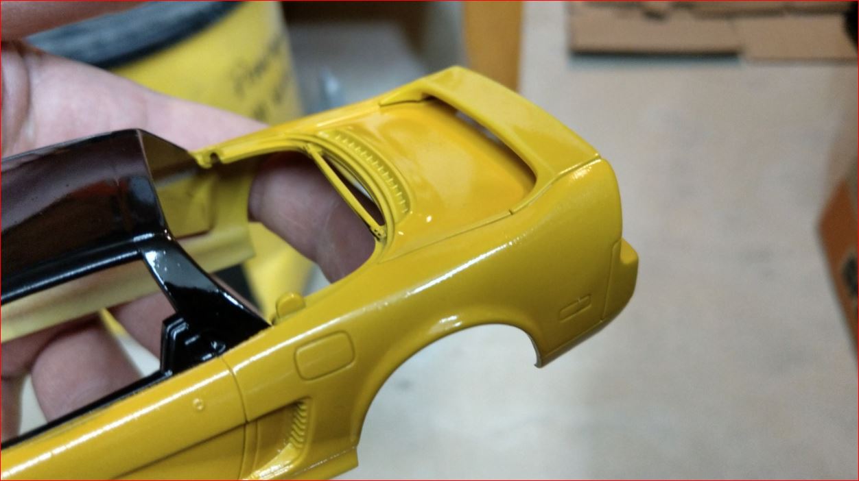

Kunststoff ist rot. Deshalb mehrere Arbeitsgänge, um das Durchbluten zu verhindern.
- Grundiert mit beigem Füller (Prisma Color - Spraydose)
- Basisfarbe Silber (Enamel #99 Revell - Airbrush)
- Hauptfarbe gelb (Enamel #390 und #52 Revell - Airbrush)
- Dach und Akzente Schwarz (Enamel #320 Revell - Airbrush)
- Klarlack (2K Mipa - Airbrush)
Am Heck und oberhalb der Scheinwerfer blutete dann doch rötlich durch und ich entschied mich, den Lack wieder runter zu nehmen.
Am Heck ist es hier relativ gut zu sehen.
Die selben Materialien und selber Reihenfolge benutzte ich bei einer C2 Corvette von Revell, was nach erheblichem Durchbluten problemlos abgelöst wurde. Diese Farben benutze ich schon seit Jahren und hatte dieses Problem noch bei keinem Lackierproblem. So oft muss ich auch nicht die Farbe wieder runter nehmen :lol:
Beim NSX kam das nach 1 Woche im Dovanolbad raus:
Obwohl alle Farben (bis auf beige Grundierung) die gleiche Farbart war, hält das Silber nach wie vor. Für mich unerklärlich. Abschleifen ist keine Option

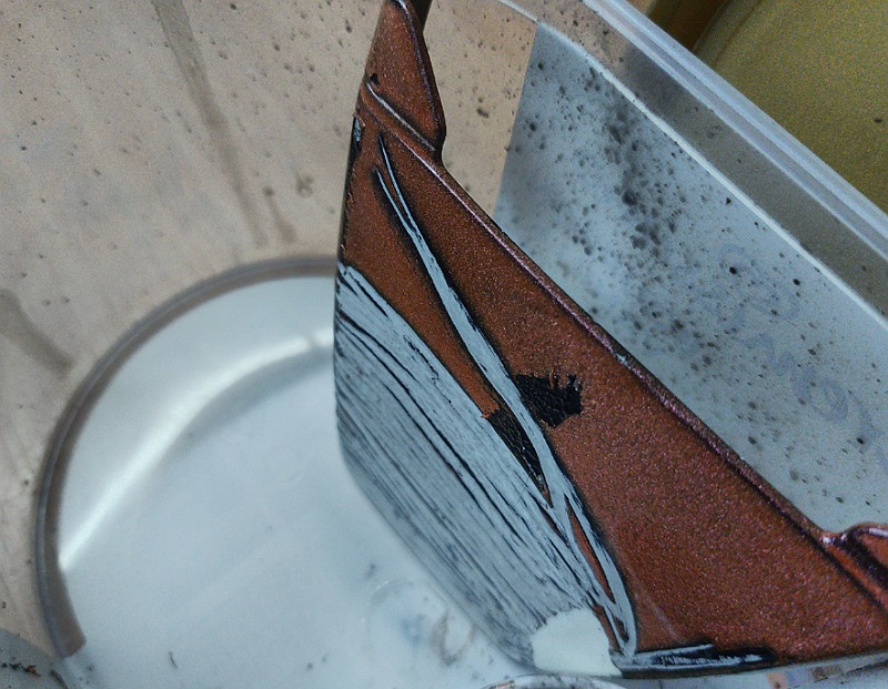

ich hab persönlich sehr gute Erfahrungen mit Methoxypropanol PM gemacht.
Für mich das Allheilmittel schlechthin:
    1. Hilft beim Entlacken ohne Schädigung des Plastiks. Selbst Klarsichtteile werden nicht blind bzw milchig
      2. Reinigung der Airbrush, Dichtungen werden nicht angegriffen
      Ich selber bestelle es hier:
      https://www.kremer-pigmente.com/de/shop ... ol-pm.html
      Schlechtem Kleber geht man schnell auf den Leim
      Beiträge: 5048
      Been thanked: 348 times
      Kann ich bestätigen!
      Klasse Zeug!

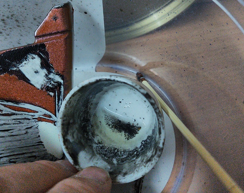

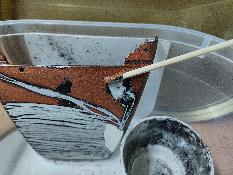

      Man braucht nicht viel.
      Eine geschlossene "Atmosphäre" mit dem Lösemittel reicht vollkommen aus.
      Ich habe ein Schälchen (Porzellan Eierbecher) mit einer Pfütze in einen Eisbehälter mit Teilen gestellt und Deckel zu.
      Nach ein paar Stunden konnte man den Lack schon abschaben, ohne dem Plastik -mechanisch- zu Schaden :thumbup:
      Kleine Pfütze
      Kleine Pfütze
      Teile
      Teile
      Erste Ergebnisse
      Erste Ergebnisse
      Alles klebrig
      Alles klebrig
      Leichtes Abschaben
      Leichtes Abschaben
