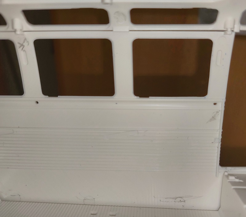

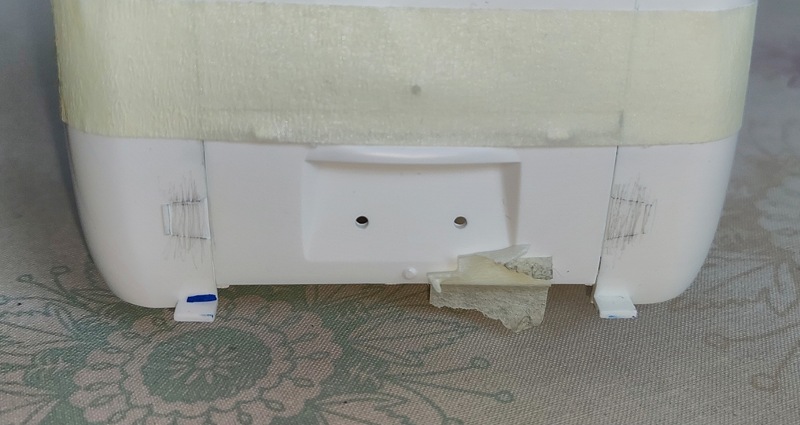

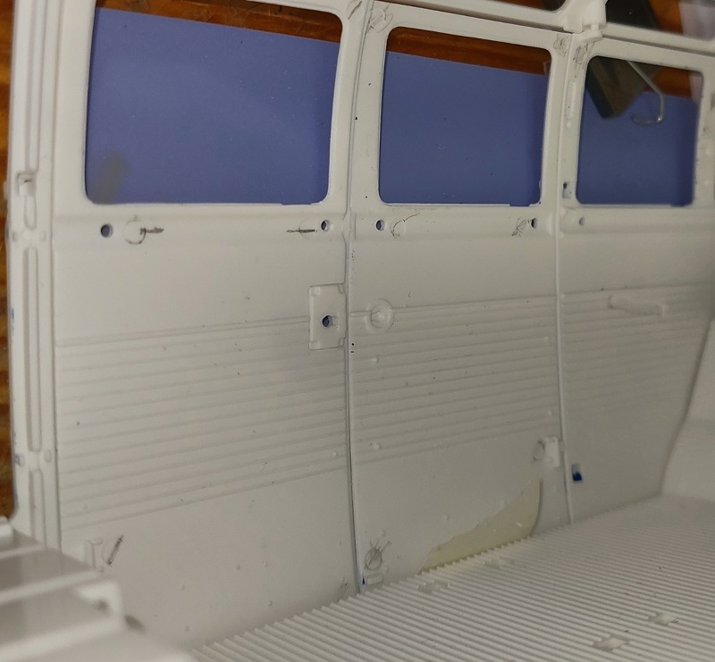

Auf dieser Seite kann man den Innenraum recht schön mit dem Modell vergleichen
( https://www.carsforsale.com/vehicle/details/118580199 )
Aus urheberrechtlichen Gründen und Unwissenheit nur der Link und keine Screenshots o.ä.

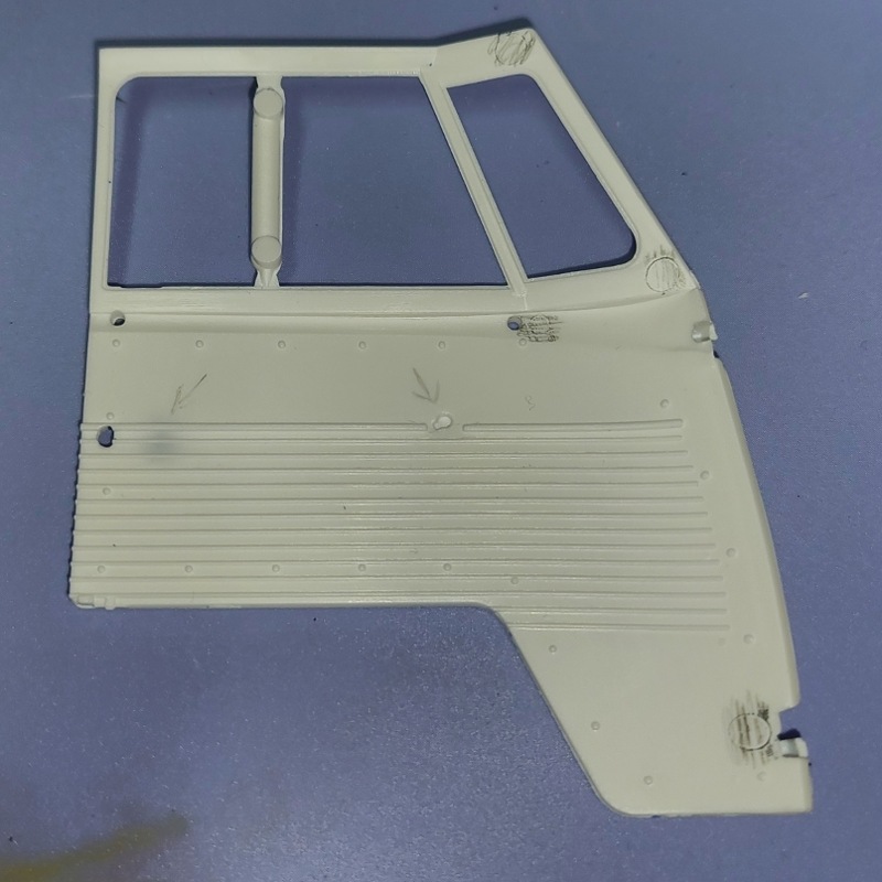

Als Beispiel die Fahrertür. Auswurfmarke und die Positionen für die Türgriffe. Wie man beim linken Pfeil sieht, sieht es auch von außen beim rechten Pfeil aus, das Plastik recht dünn und natürlich erhaben bzw eingesenkt.

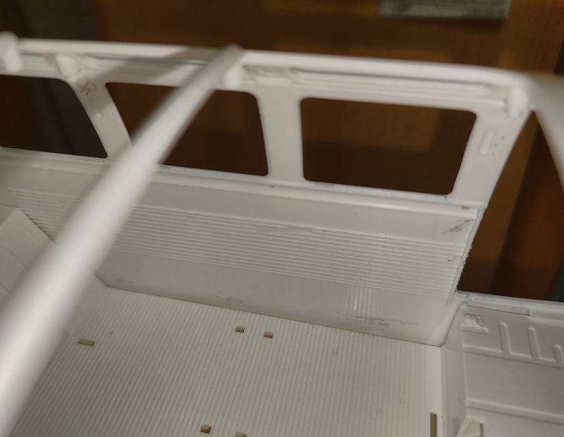

Bei den Doppeltüren sieht man die vielen Bleistiftmarkierungen. In der Bildmitte sieht man umlaufend die Löcher für die äußeren Chrom-Zierleisten. Beim Original ist hier keine "Rinne"
Das lange Seitenteil, eben auch wieder mit der "Rinne", den Auswurfmarken und den Positionierungshilfen für die Haltegriffe, die sich auch außen deutlich absetzen (wie an der Fahrertür), was nicht zu fotografieren ging.

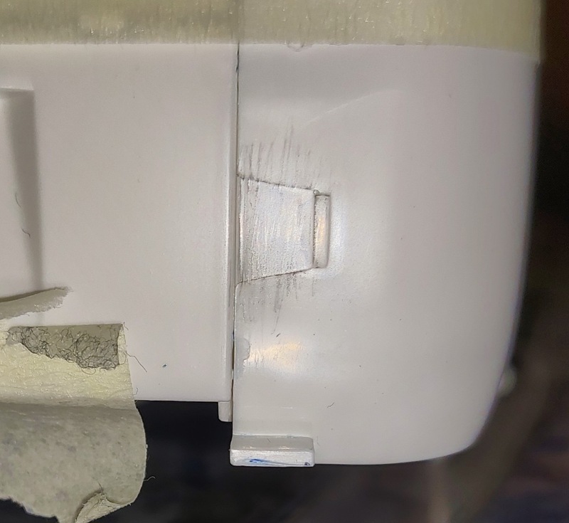

Das Heckblech; links steht der "Einsatz" über, rechts ist er zu tief...

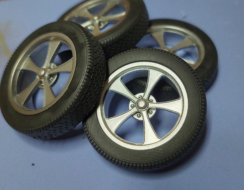

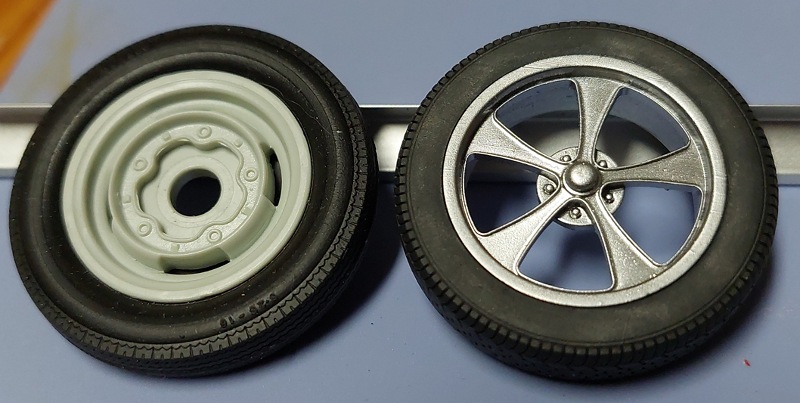

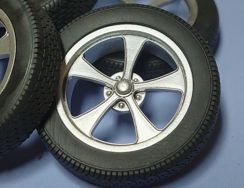

Heute haben es die Räder geschafft:
Die Reifen und Felgen wurden gedruckt. Sie wurden der Größe 195x65 R15 nachempfunden. Mangels meiner Konstruktionsfähigkeiten habe ich erst die Reifen "im Größenverhältnis" gedruckt und danach dann die Felgen an den fertigen "Gummi" angepasst.
Die Reifen wurden dann in #06 teerschwarz bemalt.
Die Felgen haben relativ dick GSW black glossy bekommen und danach GSW Chrom. Mit Latex Handschuhe ist das Chrom dankbar. Beim weiteren Verarbeiten mit Finger "pur" gibt's Spuren, mit Handschuhe kann man fast normal arbeiten.

Danke
Manchmal gibt es sehr "schöne" 3D-Modelle für lau bei 3D-cults.
Die verwendeten Felgen waren ein komplett Set mit zwei verschiedenen Felgen (mit Felgenbett und ohne) und den dazu passenden Reifen. (Old-muscle-car oder so ähnlich) für 0,87€.
Die verwendeten Reifen gab es für lau, einmal als Vollmaterial-Version und einmal, wie ein normaler Autoreifen, innen hohl.
Ich hätte gerne den Fünflochkranz größer gehabt, weil man nun die billige Revell Radaufnahme kaschieren muss, aber gut, muss ich etwas improvisieren...
