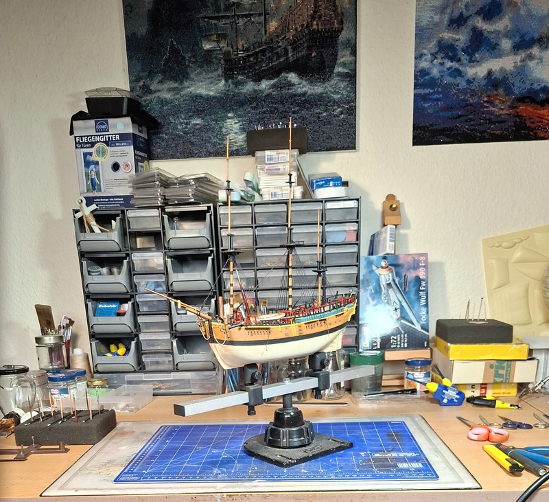

So, nach etwas längerer Zeit wird es hier auch endlich weiter gehen. Der Arbeitsplatz ist angerichtet, die Endeavour wartet ungeduldig auf ihr Rigg.......guckst du......:
Zunächst müssen die (Fake-) Juffern gemacht werden, bevor ich mit den Webeleinen weiter machen kann. Das kann ein paar Tage dauern.

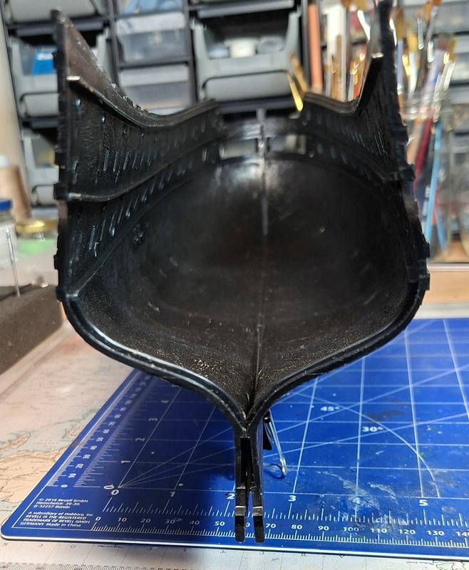

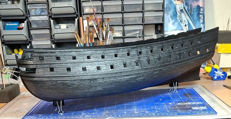

Die nächsten Fotos zeigen mein nächstes Projekt bei den Seglern. Die Heller Soleil Royal in 1/100....( es kommt was großes auf uns zu). Die beiden Rumpfhälften.....:
Starttermin für die Soleil Royal... ca. Januar/Februar 2026

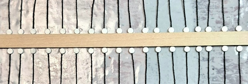

Jetzt geht es auch hier mal etwas weiter. Ich gestehe, ich habe das "Juffern machen" ziemlich vor mir her geschoben. Ist ja auch echt eine Sisyphos Arbeit.

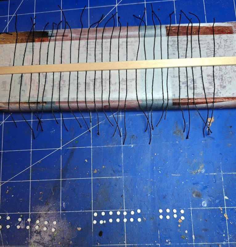

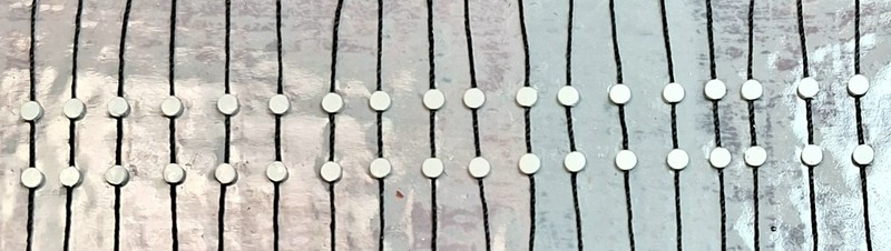

Folgend noch einmal ein paar Fotos, wie ich die mache...(in kurzform).....:

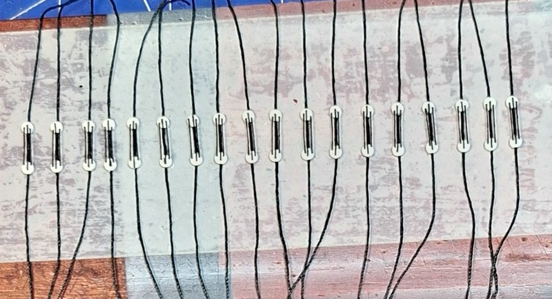

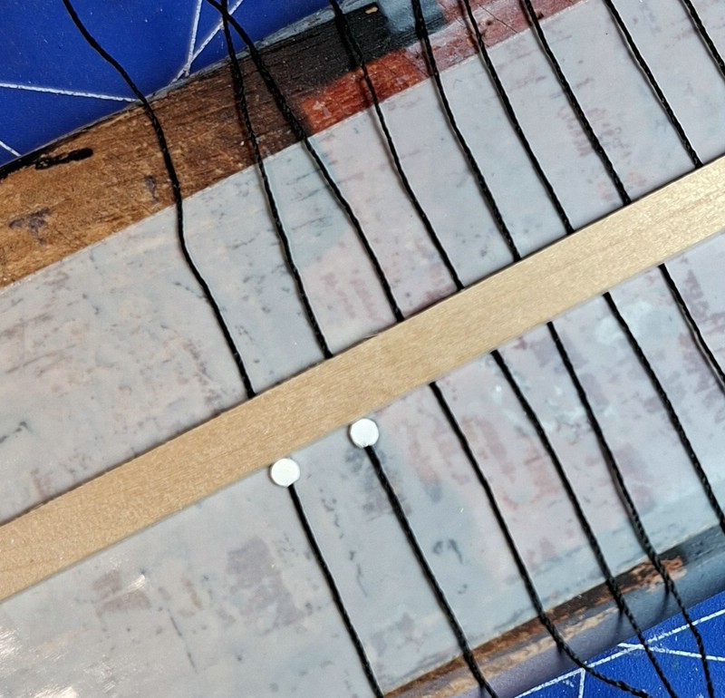

Erst mal werden kleine ca. 2mm Rundscheiben mit einem Locher ausgestanzt und von hinten mit einer Feile eingekerbt....:
Zur Weiterverarbeitung habe ich mir eine einfache Vorrichtung gebastelt.....:
Dann werden die Scheiben so nach und nach plaziert.....:
Dann die Abstandsleiste entfernen....:
Kleine Garnstücke platzieren.....:
Jetzt nur noch schwarz bemalen und an die Wanten anbringen...... was so aussieht.....:
Als nächstes mache ich jetzt erst mal das Ladetakel und anderes, bevor ich die Webeleinen an die Wanten bringe. Dazu mehr im nächsten Update. Fortsetzung folgt.

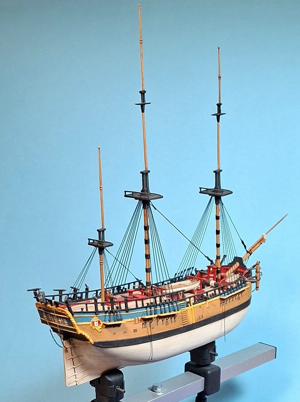

Erst mal wünsche ich euch allen ein Frohes Neues Jahr 2026. Natürlich freue ich mich auf tolle Modellbauten von euch. Bei mir wird es so einiges ungewohntes geben im laufe des Jahres. So wird es eine Lokomotive, eine Rakete, ein- bis zwei Flugzeuge, ein 2.WW Kriegsschiff, einen Bus und....... mal sehen was alles so Zeitlich klappt.... Angekündigt hatte ich ja schon die Heller Soleil Royal in 1/100......sobald die Endeavour fertig ist.....(habe ja 2 Arbeitsplätze).

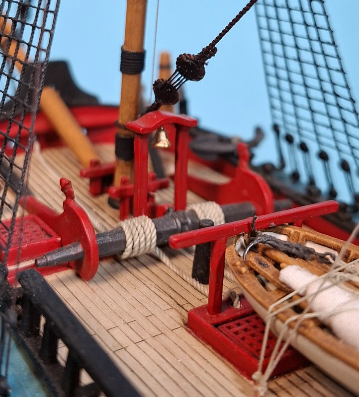

Natürlich Danke ich euch auch für eure Kommentare und euer Lob. Hier jetzt noch einmal Fotos vom Bauzustand der Endeavour......:
Zur Zeit in Arbeit...: Blöcke und Haken für das Ladetakel. Weithin bearbeite ich Teile für die Hahnepoten. Fotos davon gibt es zu gegebener Zeit. Natürlich.......Fortsetzung folgt.

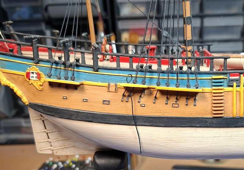

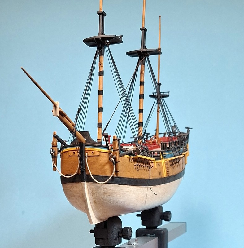

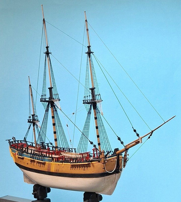

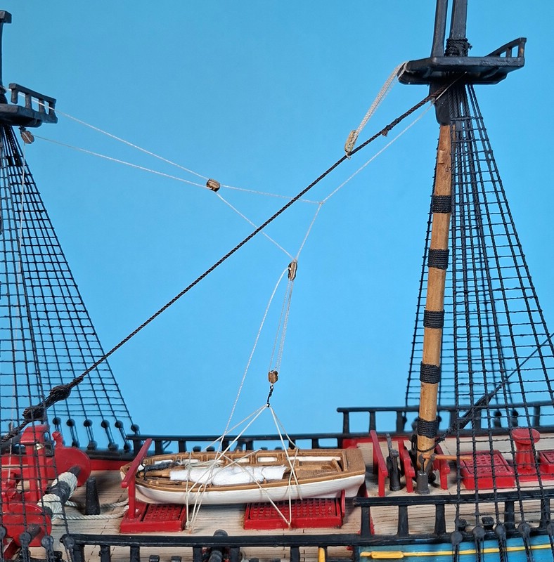

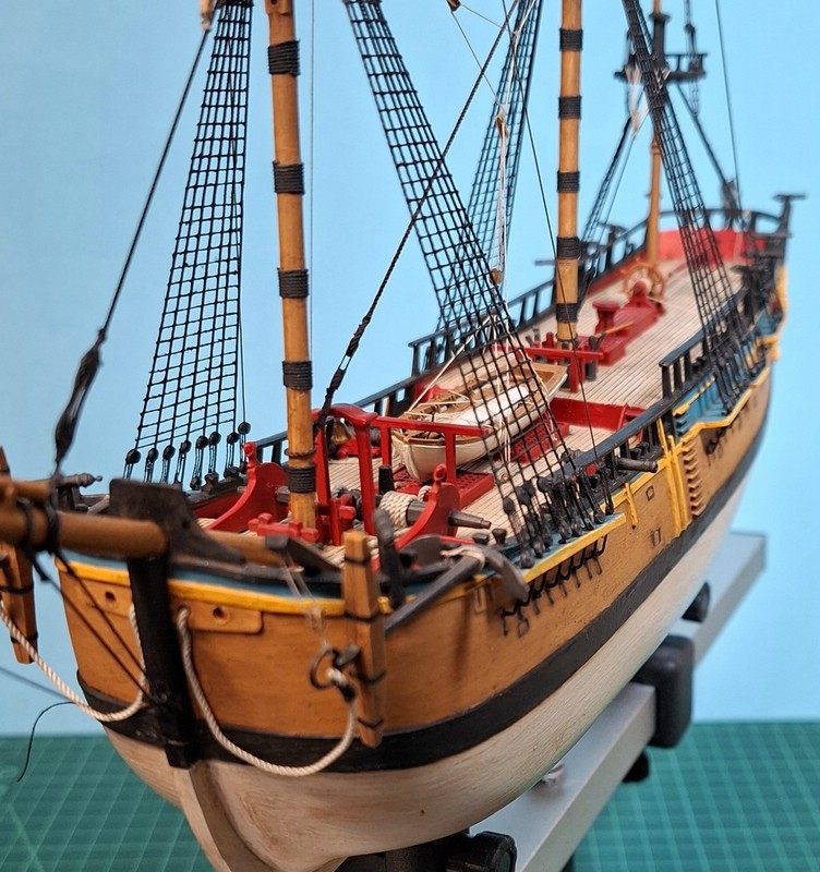

Wieder geht es etwas weiter bei der Endeavour. Nach dem ich jetzt das Ladetakel und die Hahnepoten fertig hatte, habe ich die "Webeleinen" gesetzt. Natürlich nur geklebt, knoten wären zu dick bei diesem Schiff bzw. Maßstab. Guckst du Fotos Bauzustand.....:
Weiter geht es mit den Wanten und Stage für "oben rum". Wenn ich das fertig habe, kann ich endlich mit den Segeln anfangen. Fortsetzung folgt.......

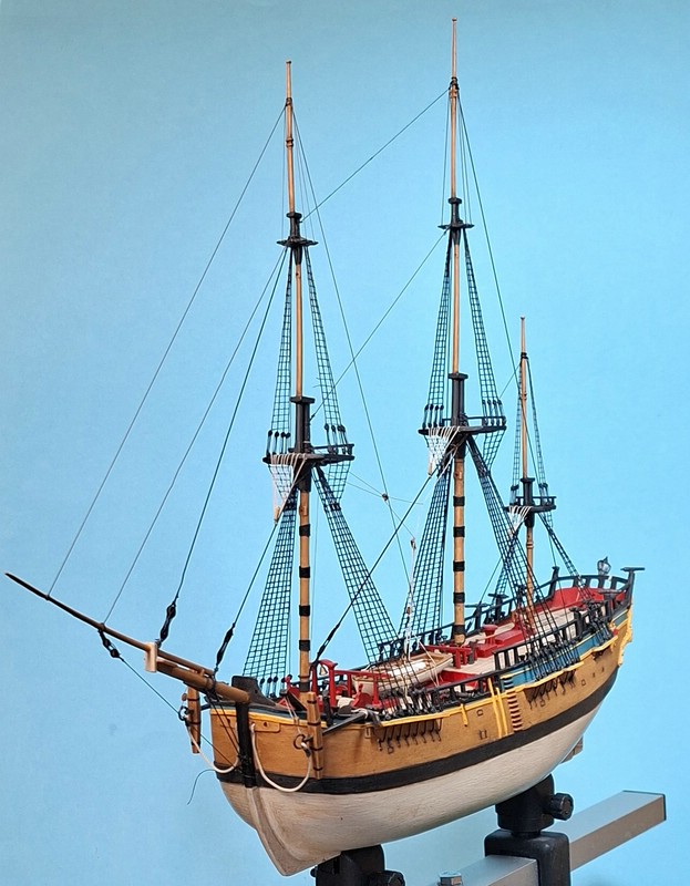

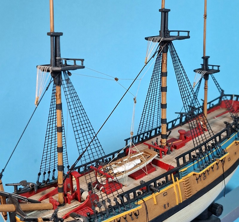

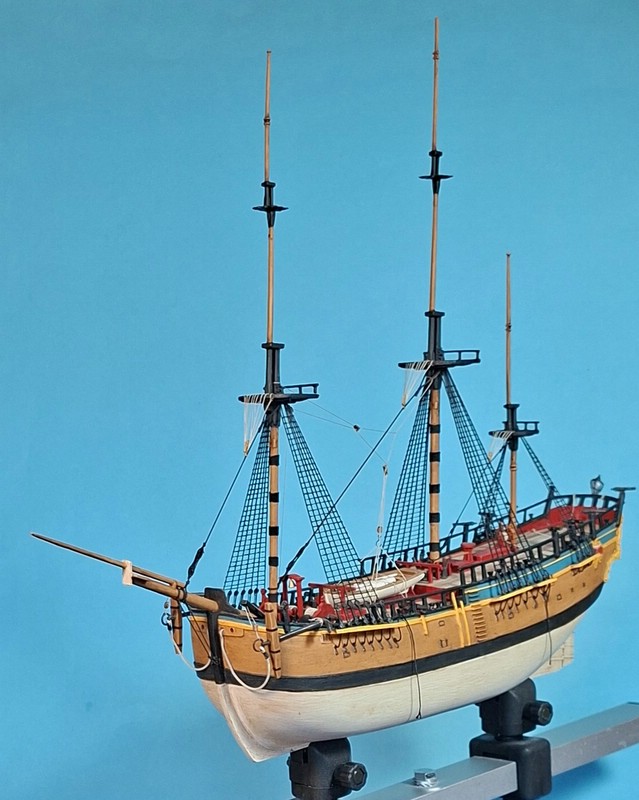

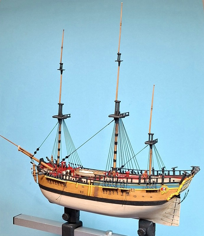

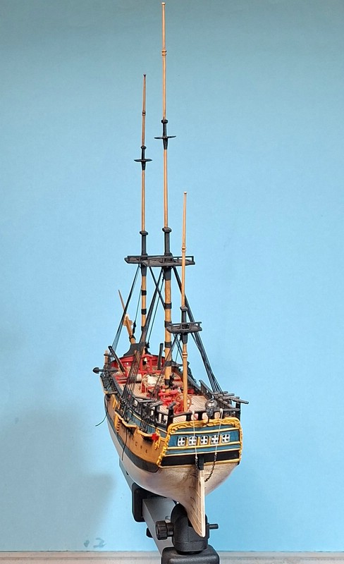

Seltsam, wie schnell die Zeit vergeht. Ist ja schon wieder ein Monat seit dem letzten Post vergangen. Naja das stehende Gut hat sich gezogen, aber ich kann schreiben: das stehende Gut..... steht. :D

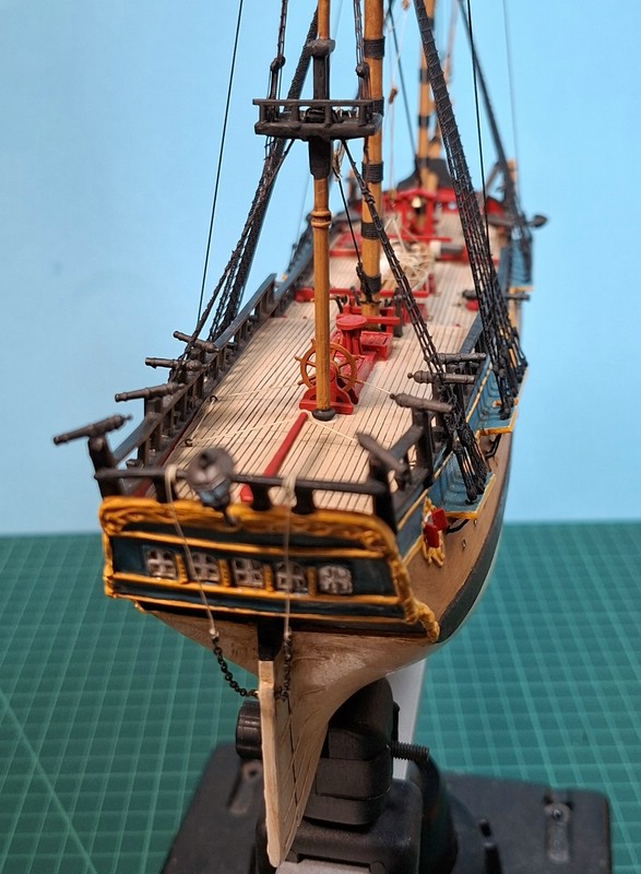

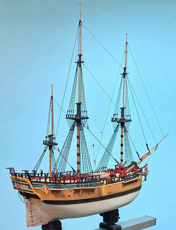

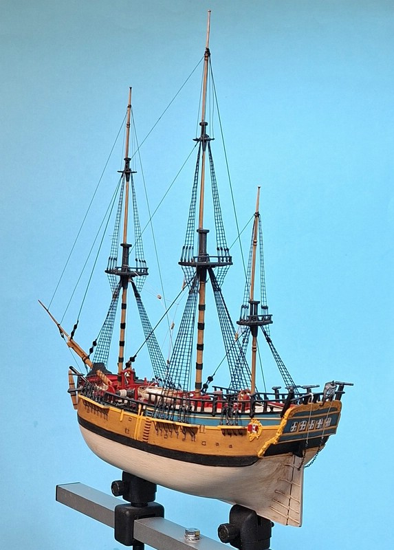

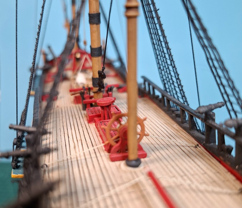

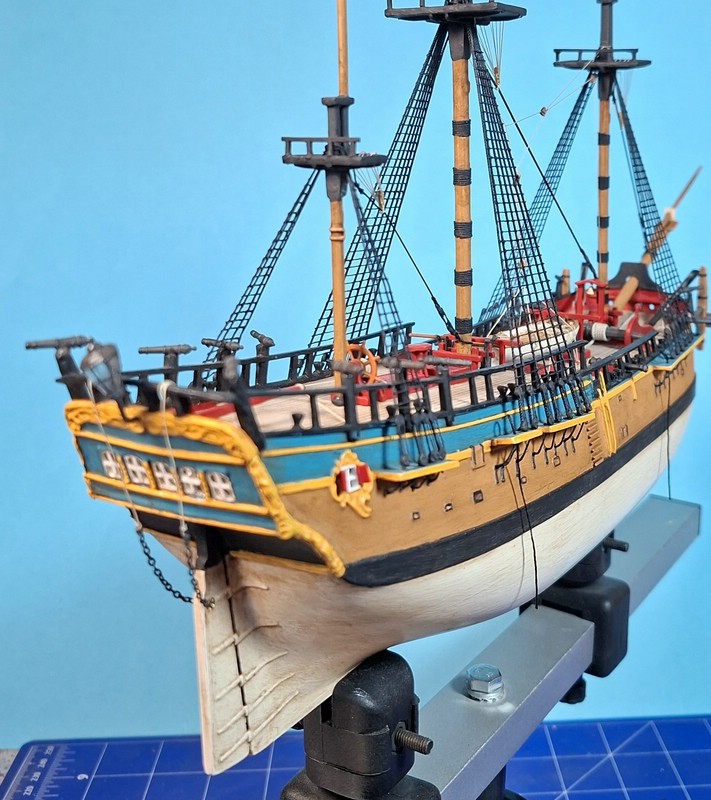

Ich habe jetzt keine Fotos zwischendrin gemacht, im Prinzip wiederholt sich alles und ich habe das "stehende" schon des Öfteren in meinen Bauberichten gezeigt. Also....hier der aktuelle Bauzustand.....:
Jetzt noch ein paar Fotos "von näher dran"....:

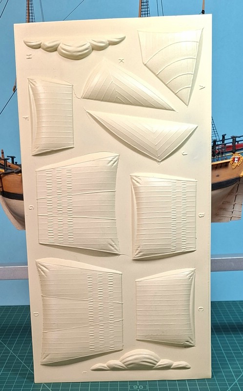

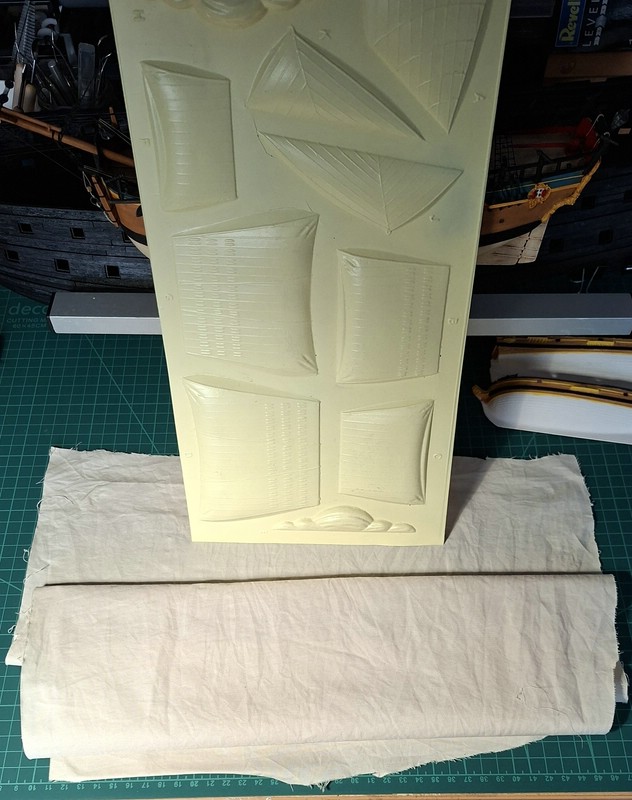

Nächste Baustalle jetzt , ist die Herstellung der Segel....Nähmaschine ist schon in Bereitschft. Hier mal ein Foto der eigentlichen Bausatzsegel....... die mir nur zum "Maßnehmen" nutzen......:

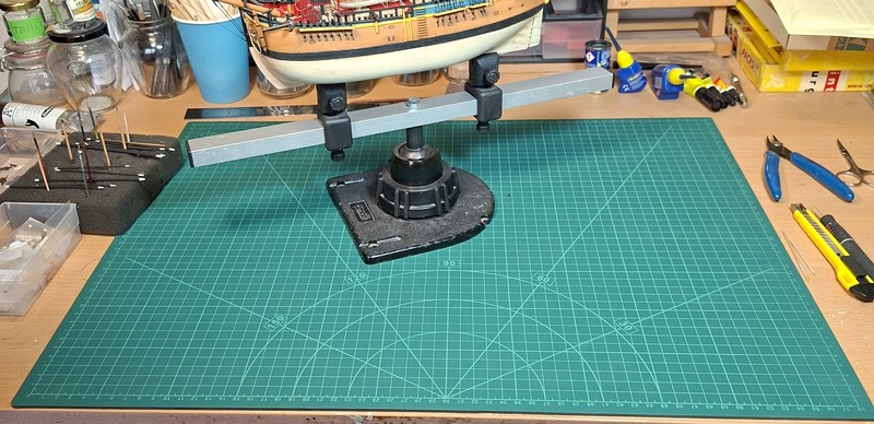

Zur Feier des fertigen "Stehenden" habe ich mir eine neue große Bastelunterlage bzw. Schneidmatte gegönnt. Wo habe ich die gefunden, tatsächlich bei Tedox....(klingt komisch? ist aber so).....:

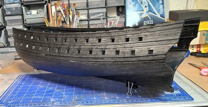

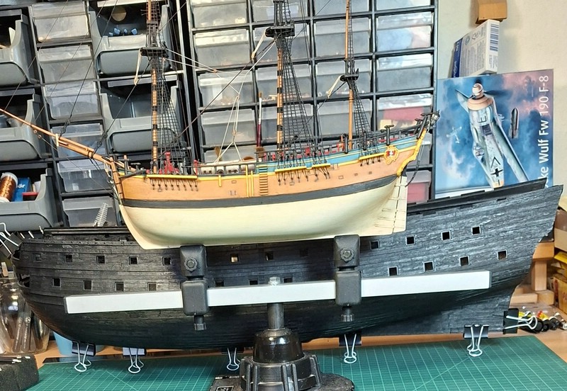

Zum Abschluss für heute noch ein Foto zum Größenvergleich Endeavour und Soleil Royal. Im Hintergrund der Rumpf der Soleil Royal....ist schon ein dicker Brummer... :mrgreen: ...

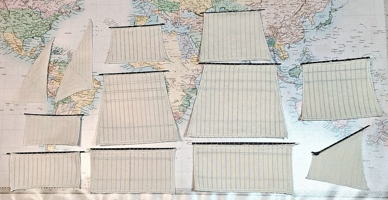

Warum hat dieses Update so lange gedauert?..... Weil die Herstellung der Segel was länger dauert. Ich habe jetzt auch keine Fotos zwischendrinn gemacht, da ich schon mal eine Anleitung zur Segelherstellung geschrieben habe und sich das praktisch immer wiederholt. Der Ausgangspunkt ist wieder ein Baumwollbatist.......:
Den ich mit einem Tee und Kaffeegemisch leicht eingefärbt habe.
Hier jetzt der selbst genähte Segelsatz. Noch sind die Segel nicht ganz fertig, es fehlen zum Teil die Reffbändsel.....:
Sobald ich die Reffbändsel dran habe werden nach und nach die Rahen mit Segel angeschlagen und mit dem laufenden Gut getakelt. Zwischendurch werde ich den Flaggensatz fertigen. Bis zum nächsten Update.
