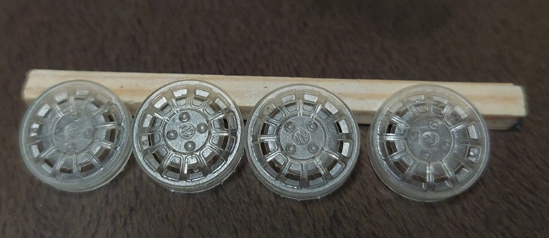

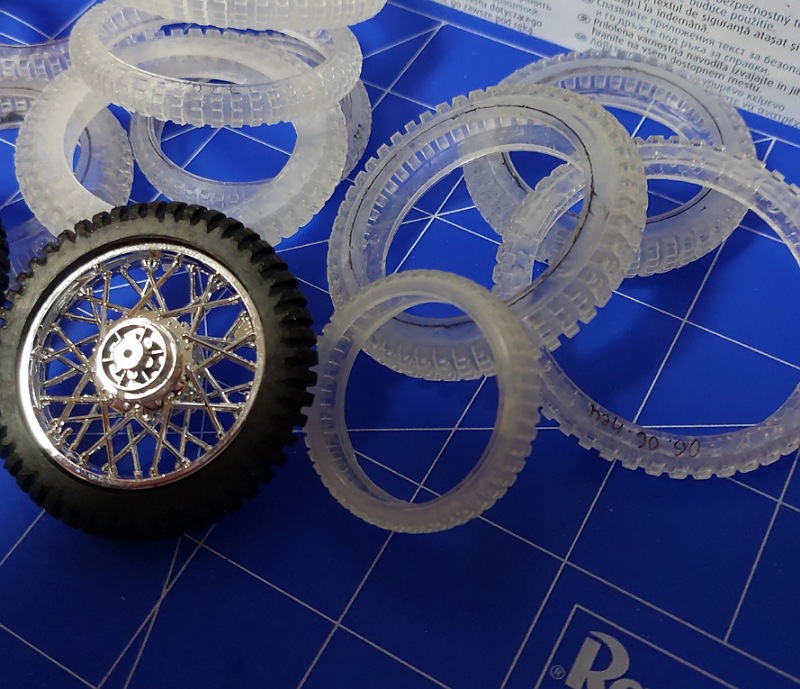

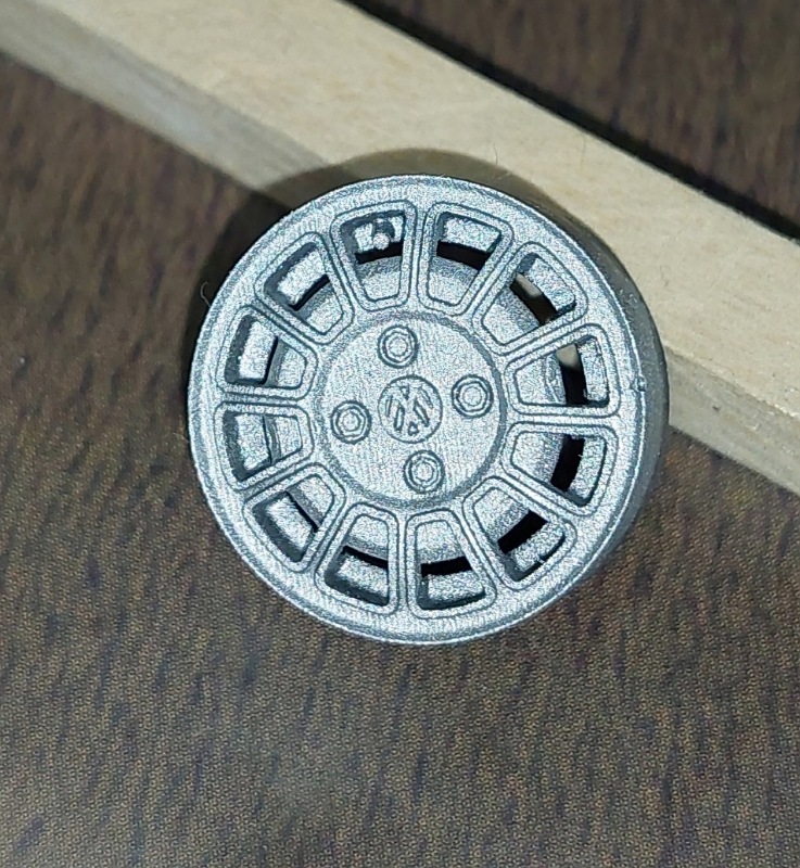

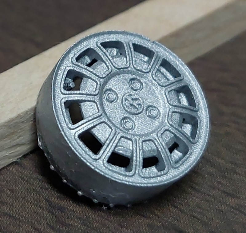

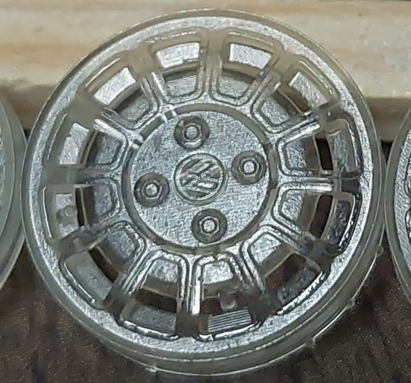

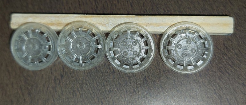

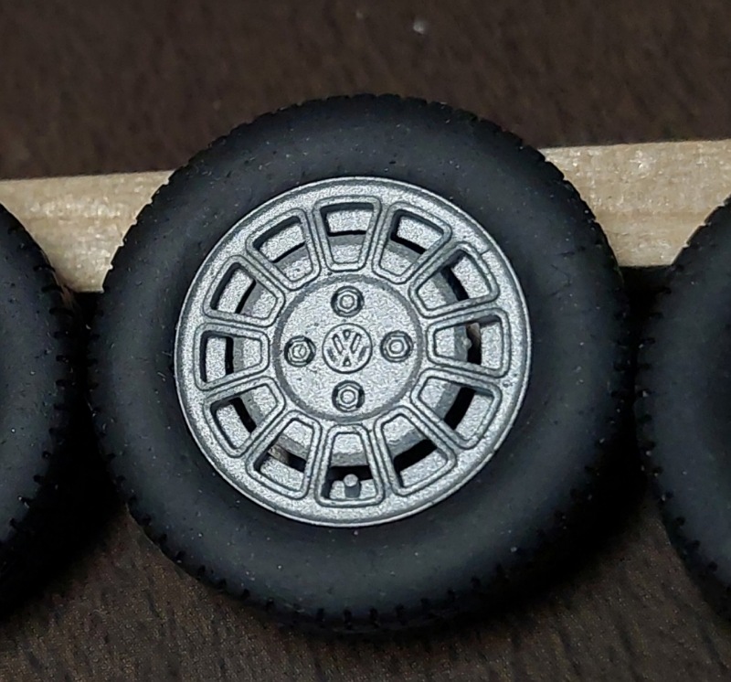

Die Felgen sehen deutlich besser aus, als die 0.05er:
- 0.05er1
- IMG_20250525_133734_(800_x_758_pixel).jpg (166.3 KiB) 5582 mal betrachtet
- 0.05er2
- IMG_20250525_133724_(737_x_800_pixel).jpg (237.18 KiB) 5582 mal betrachtet
- F3
- IMG_20250525_132056_(800_x_342_pixel).jpg (100.74 KiB) 5584 mal betrachtet
- F2
- IMG_20250525_132108_(800_x_347_pixel).jpg (82.31 KiB) 5584 mal betrachtet
- F1
- IMG_20250525_132115_(800_x_745_pixel).jpg (181.04 KiB) 5584 mal betrachtet

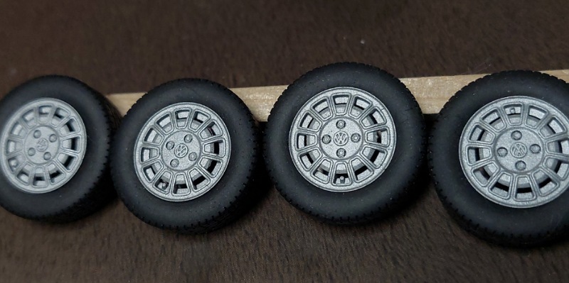

- 0.01erFelge lackiert #99
- IMG_20250525_145436_(800_x_399_pixel).jpg (91.6 KiB) 5575 mal betrachtet
- 0.01erFelge lackiert #99 02
- IMG_20250525_145859_(800_x_746_pixel).jpg (155.56 KiB) 5575 mal betrachtet

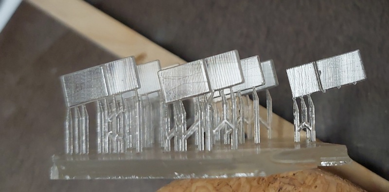

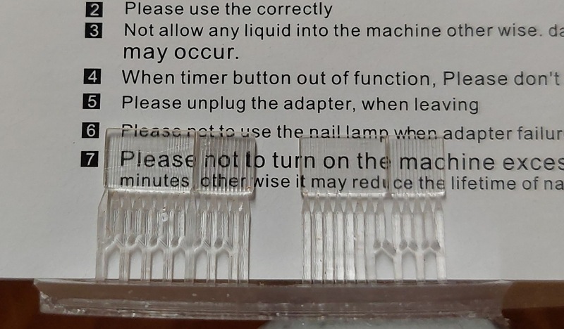

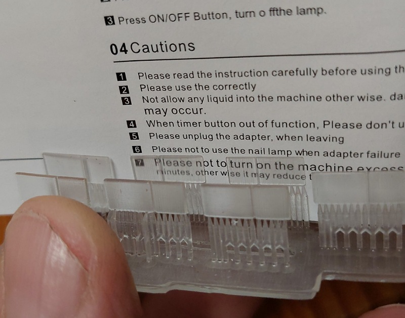

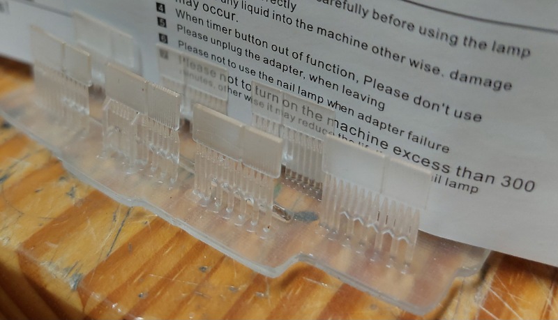

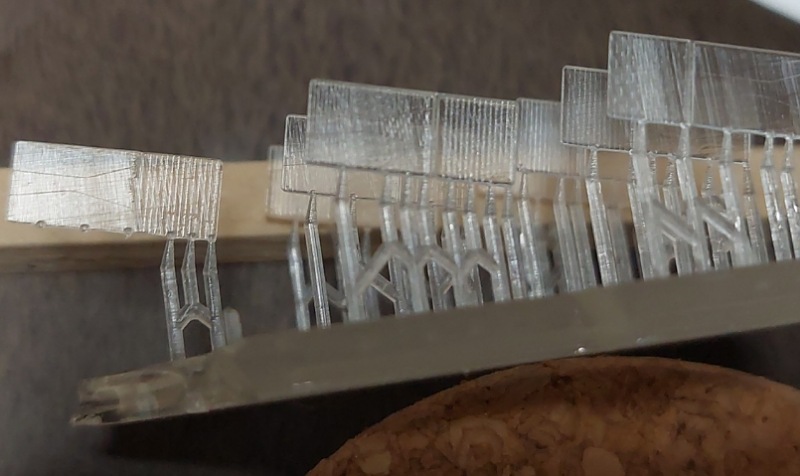

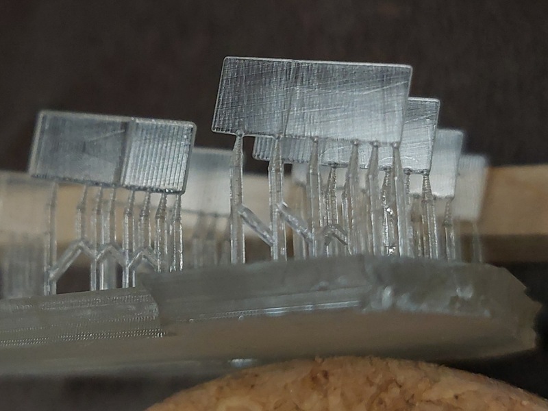

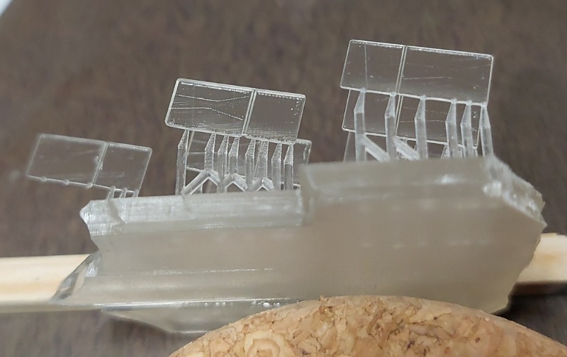

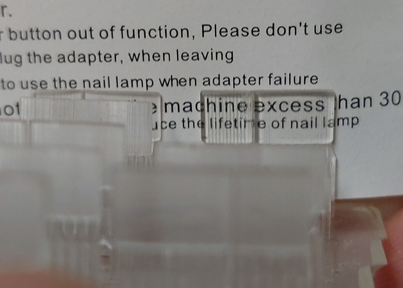

Bei den Streuscheiben habe ich die Materialstärke variiert, von den eigentlichen 0.79, ging es in 0.1er Schritten Richtung Verjüngung. Also 0.3 bis 0.8 das linke Glas und 0.3 bis 0.5 das rechte Glas.
Leider gibt es immer wieder "optische Fehler", wobei ich die nicht reproduzieren kann, einmal gibt's sie, einmal nicht.
Meistens macht es sich dadurch "sichtbar", dass es feine "Streifen" rechtwinklig zur Druckplatte gibt. Beim nächsten Test werde ich die Belichtung nochmal reduzieren.
Vielleicht hängt es auch mit dem Hub und die Dauer des Hubs zusammen.
Letztlich weiß ich auch nicht, wo die Grenzen diese Gerätes erreicht sind. Es ist ja nicht das aktuellste und gebraucht ist der ja auch noch...
- S1
- IMG_20250525_132217_(800_x_643_pixel).jpg (214.54 KiB) 5583 mal betrachtet
- S2
- IMG_20250525_132206_(800_x_396_pixel).jpg (74.41 KiB) 5583 mal betrachtet
- S3
- IMG_20250525_132155_(800_x_600_pixel).jpg (104.14 KiB) 5583 mal betrachtet
- S4
- IMG_20250525_132140_(800_x_476_pixel).jpg (79.35 KiB) 5583 mal betrachtet
- S5
- IMG_20250525_132124_(800_x_504_pixel).jpg (76.92 KiB) 5583 mal betrachtet

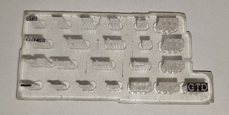

Soooo....

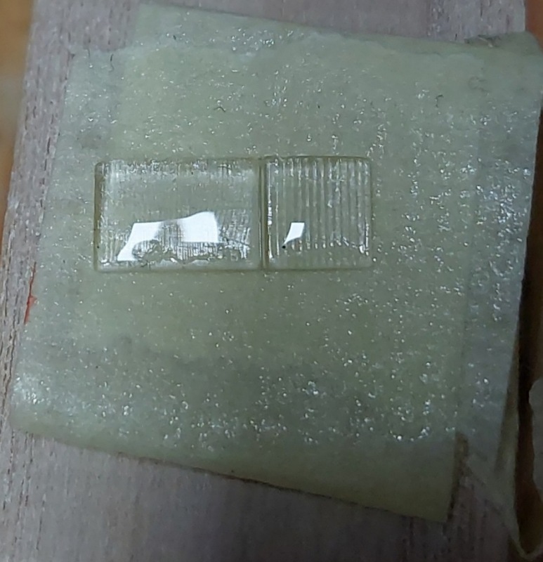

Mit Hilfe in Rat und Tat aus dem Wettringer Forum, habe ich es doch fertiggebracht "schöne" Streuscheiben zu drucken.
"Fehler" Nr1, zumindest für diesen "klaren" Fall, die Neigung des Bauteils. Ohne Neigung und auf die lange Kante gesetzt mit viel Supports.
Fehler Nr2, "tiefere" Einstellungen im Slicer für Übergangsschichten und Kantenglättung.
"Fehler Nr3", eigentlich kein Fehler, aber ein gewisses Erfolgsgeheimnis, Klarlack nach dem Fertigstellen.
Hier ein paar "Aus-"Drucke...

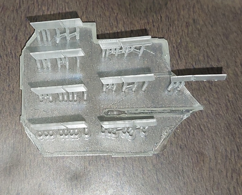

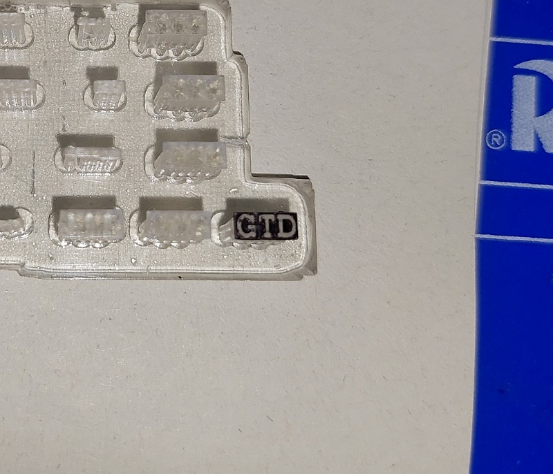

- G Klarlack zum Linse bilden, Versuch
- IMG_20250805_215145_(773_x_800_pixel).jpg (124.71 KiB) 4597 mal betrachtet
- F erste Reihe Klarlack
- IMG_20250805_215156_(800_x_468_pixel).jpg (108.19 KiB) 4597 mal betrachtet
- D letzte Reihe Klarlack
- IMG_20250805_215209_(800_x_571_pixel).jpg (82.54 KiB) 4597 mal betrachtet
- S unbehandelt
- IMG_20250805_215236_(800_x_459_pixel).jpg (88.13 KiB) 4597 mal betrachtet
- A unbehandelt
- IMG_20250805_215309_(800_x_628_pixel).jpg (113.1 KiB) 4597 mal betrachtet
Großen Dank, an der Stelle an
Marcel für die klasse Informationen und Unterstützung
...die Reise geht weiter...

Klarlack ist allerdings interessant als Lösung... Aber irgendwie logisch, wenns vor einem liegt.
Wird wohl die Schichten/Rillen ausgleichen, die reichen um es fürs Auge trüb wirken zu lassen und das ganze glatt macht und somit durchsichtig werden zu lassen.
Ist wie bei Matt und Glanz Lack, da entscheidet ja auch nur die Oberfläche ob etwas glatt(glanz) oder porös(matt) wird.

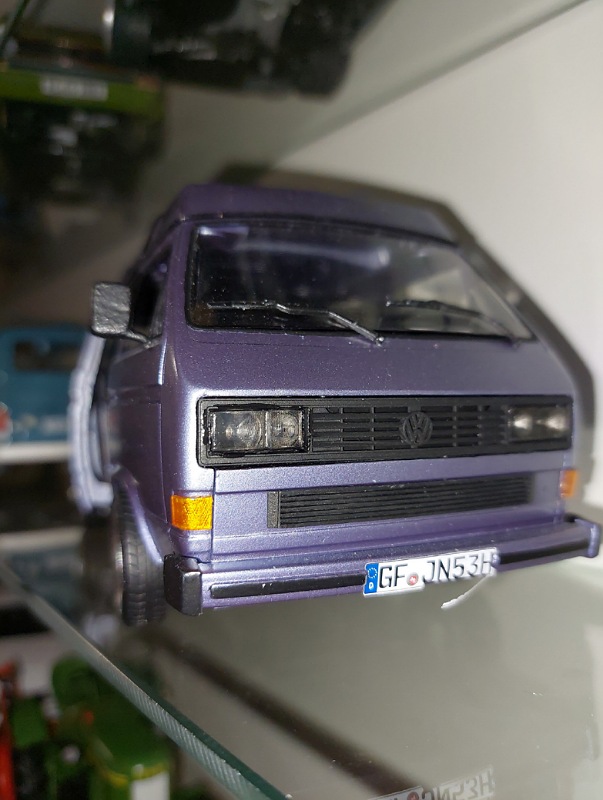

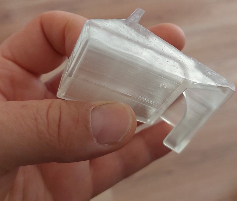

- Schwer zu fotografieren
- IMG_20250806_212301_(603_x_800_pixel).jpg (102.24 KiB) 4509 mal betrachtet
Ein Glas in der Beifahrerseite einmal eingesetzt.
Macht was her...
Leider bekomme ich das nicht gut beleuchtet, aber ich denke man kann es sich vielleicht vorstellen.
Und wie man leicht erkennen kann, brechen/splittern die Golf 1 GTI Decals am Modell (weg). Scheinbar eine schlechte Charge...
IMG_20250805_215145_(773_x_800_pixel).jpgIMG_20250805_215156_(800_x_468_pixel).jpgIMG_20250805_215209_(800_x_571_pixel).jpgIMG_20250805_215236_(800_x_459_pixel).jpgIMG_20250805_215309_(800_x_628_pixel).jpg
Wie ich sehe, haben dich meine Ratschläge und Erfahrungen nun zum Erfolg geführt. Freut mich natürlich sehr.
Und für alle die noch Zweifel am 3D-Druck haben, sei gesagt: Es ist kein Hexenwerk und auch nicht gefährlicher für die Gesundheit als der "normale" Modellbau. Und auch nicht teurer.

- Erstes Schicht Abtropfhalter
- IMG_20250817_122420_(800_x_678_pixel).jpg (83.72 KiB) 4189 mal betrachtet
Kann mir jemand erklären, warum meine ersten Schichten, nach den Supports so "wulstig" sind?
Auch mit den neuen (Grund-)Einstellungen für die Scheinwerfer sieht es so aus.
Re: 3D-Resin-Drucke Erfahrungen aus dem Forum
Verfasst: Sa 23. Aug 2025, 14:39
von Guldilo's HobbyZone
Hallo Bert,
das Problem liegt an zu wenigen bzw. zu weit auseinander stehenden Supports.
Die erste Schicht, die an den Supports hängt, hat noch keinen Halt. Das ist nur eine 0,03 mm dünne Schicht im Resin, die sehr beweglich ist und in diesem Moment nicht genug Widerstand hat, um das überschüssige Resin komplett zu verdrängen. Dadurch entstehen kleine Wölbungen.
Die Lösung: mehr Supports setzen und/oder das Modell nicht parallel zur Platte drucken.
Viele Grüße
Sergej
