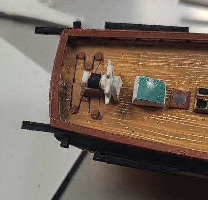

Ich wahr nicht zufrieden mit die Mäste, das mittelteil wahr zu kurz... also auf neu
Die steuerung muss funktionieren
- WhatsApp Image 2025-03-22 à 16.23.48_202448d4.jpg (38.6 KiB) 8882 mal betrachtet
Die beide ankern
- WhatsApp Image 2025-03-22 à 16.23.48_82c1021a.jpg (19.73 KiB) 8882 mal betrachtet
