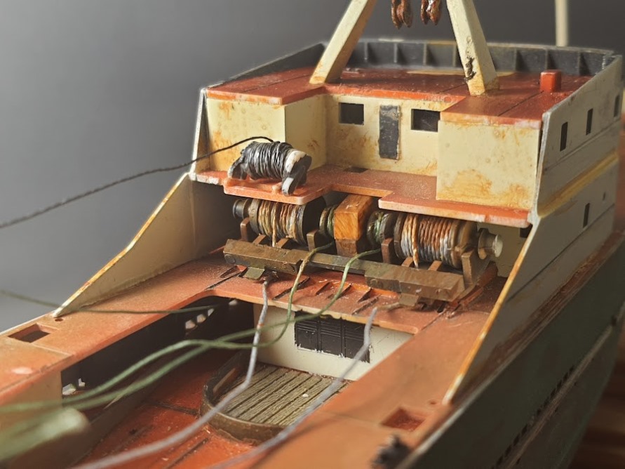

Update zu meinem Hecktrawler "Roc Amadour"
So langsam geht es an die Ausschmückung des Trawlers.
Leider gibt es in 1:200 kein Zubehör, wie z.B Fässer oder Kisten.
Da ist wieder Mal "Do it yourself" angesagt.

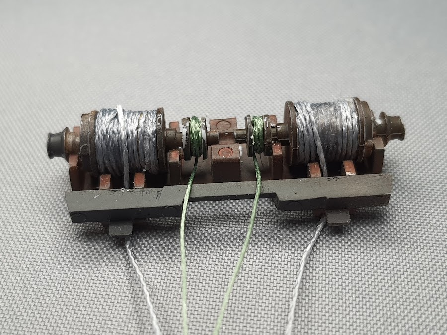

Im Bausatz sind Winden enthalten, aber leider sind diese Winden "leer" dargestellt. Auf meinen Vorlagenbildern sind Unmengen von Trossen, Tauen und Leinen zu sehen. Die möchte ich doch, zumindest zum Teil, auch nachbilden.
Die Netzwinde hat "Stahlseile" aus geflochtenen Angelschnur erhalten.
Netzwinde mit Trossen und Leinen

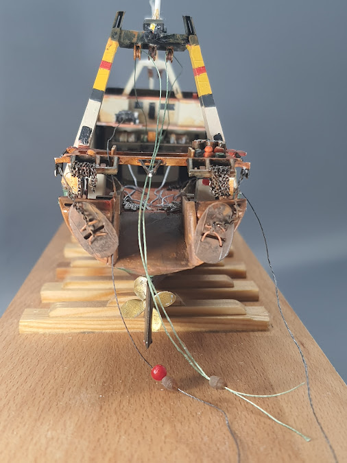

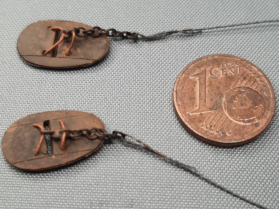

Die Scherbretter wurden mit Bügeln und Ketten dem Original , zumindest, angenähert
Die Scherbretter halten das Netz, beim fischen, offen.

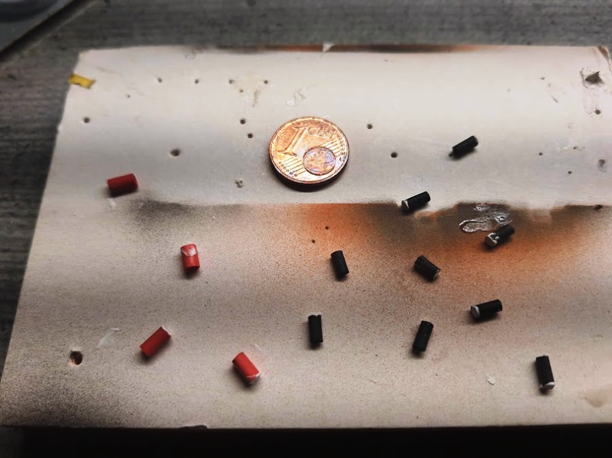

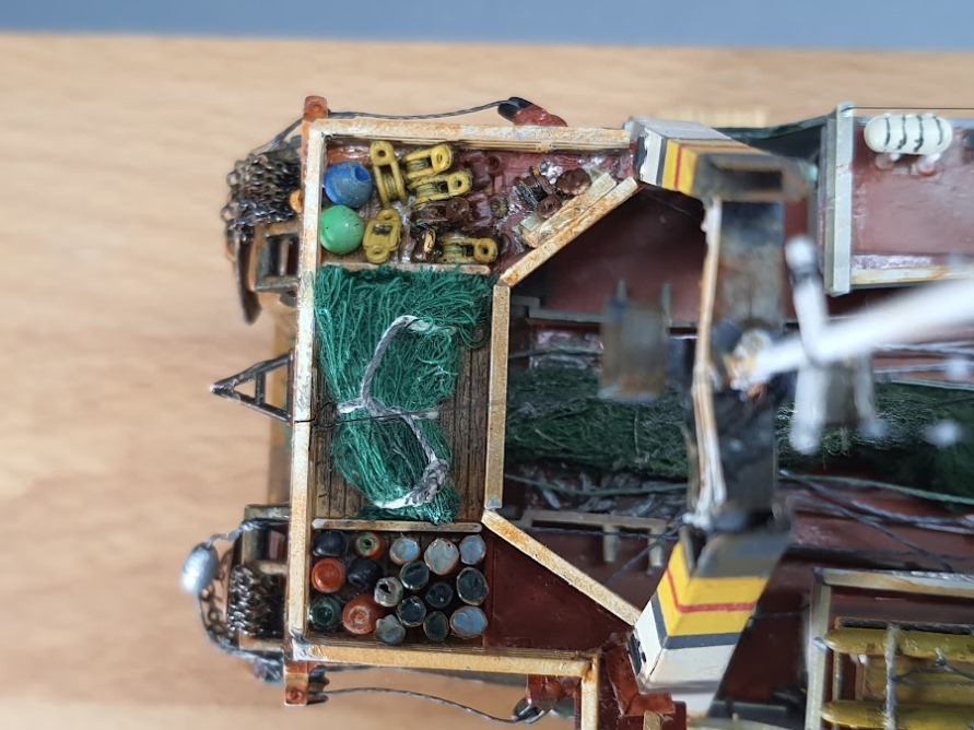

Meine "Fässer" sind aus Schrumpfschlauch geschnitten, die Öffnungen mit Spachtelmasse verschlossen. Dann wurde das Ganze noch ein wenig lackiert bzw. gealtert.
Fässer und Tonnen (Eigencreation)
Fässer und Tonnen fertig bearbeitet

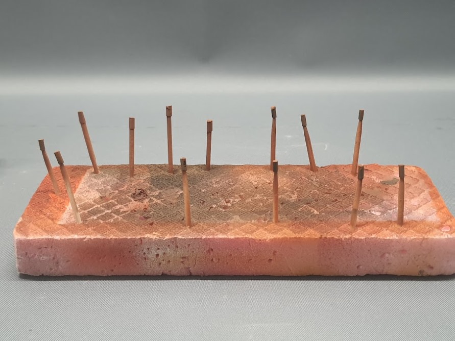

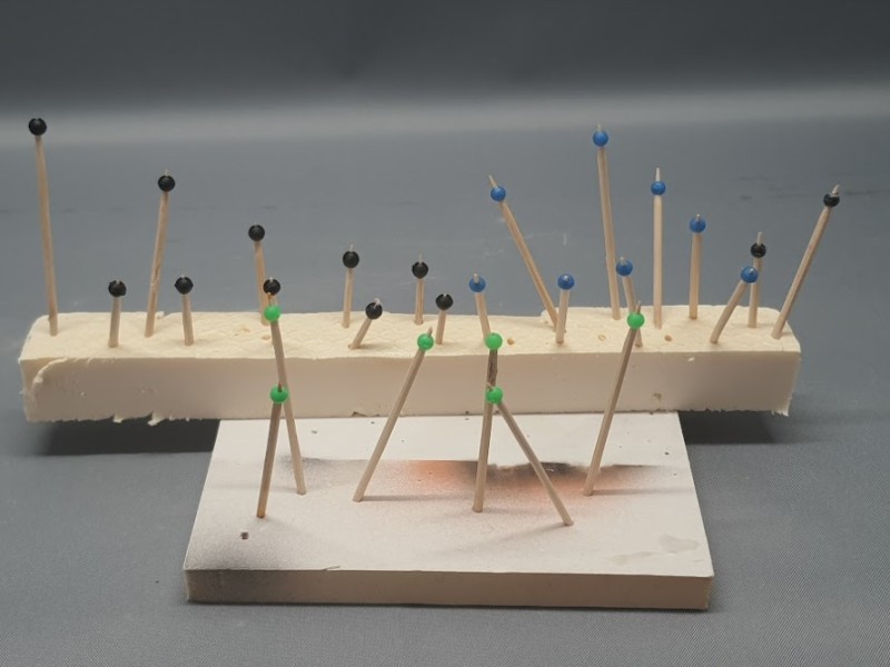

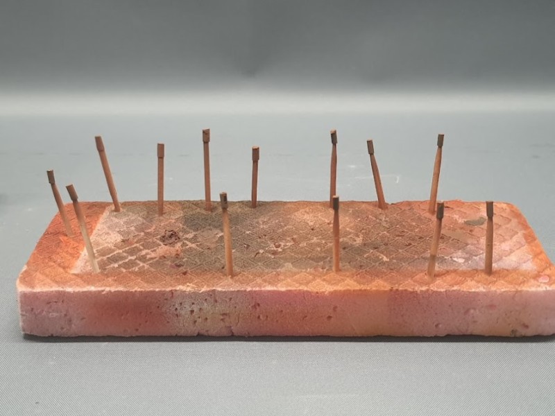

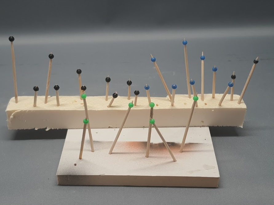

Die Netzschwimmer und Netzsenker wurden ebenfalls leicht gealtert.
Netzsenker-  und Schwimmer fertig zum bearbeiten / altern

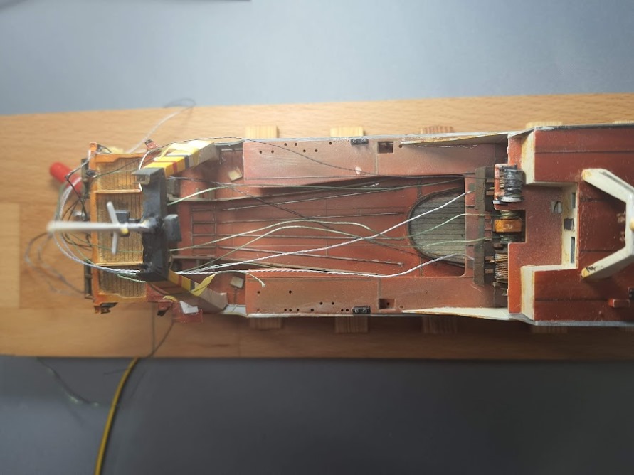

Beim Fotografieren bemerke ich das die Netzwinde falsch, d.h. zu weit innen sitzt. Zum Glück ließ sich das noch korrigieren
Netzwinde,hier noch falsch eingesetzt
Trossen und Leinen auf dem Fangdeck

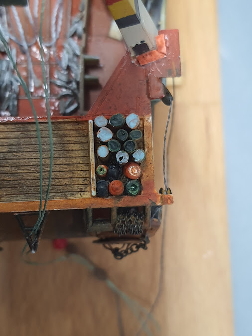

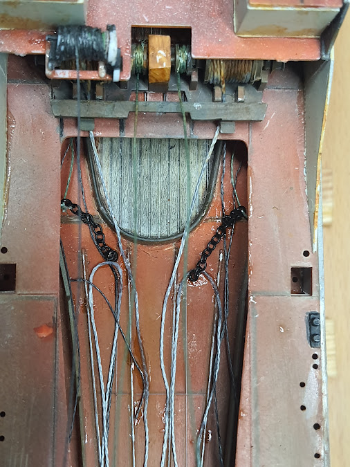

So langsam geht es auf die Zielgerade…
Ich habe angefangen mich mit dem sogenannten Fanggeschirr zu beschäftigen. D.h. Seile, Leinen, Netzschwimmer, Netz anzubringen bzw. zu kreieren.
Zu der Frage: „wie verlaufen die Seile und Leinen“ gibt es nur sehr allgemeine Bilder, aber nichts zu diesem speziellen Schiffstyp.
49. Trossen,Ketten und Leinen.jpg (127.96 KiB) 9118 mal betrachtet
Der übergetretene Kleber an den Wänden wird noch mit dem Glasfaserradierer entfernt.
Meine selbst gebauten Fässer, Tonnen und Bojen
50. Meine Eigenbauten Fässer und Tonnen aus Schrumpfschlauch.jpg (72.36 KiB) 9118 mal betrachtet

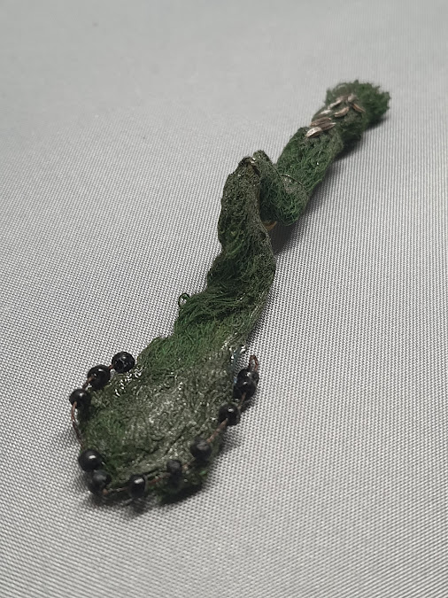

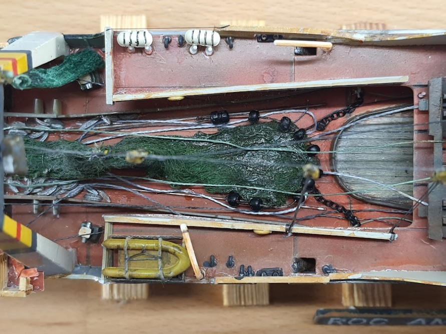

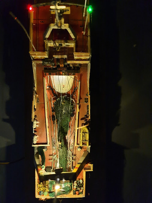

Mein bevorzugtes Material dafür ist geflochtene Angelschnur. Mittlerweile habe ich auch eine spezielle Schere dafür, die wirklich glatte Schnitte liefert. Das Fangnetz war ursprünglich ein Gemüsenetz, das allerdings fast die richtige Farbe hatte.
Die stark vergrößerten Fotos zeigen mir die Stellen die noch nachgebessert werden müssen.

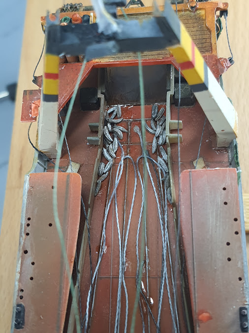

Das in der Mitte hochgezogene Fangnetz stellt folgende Situation dar: Das Netz ist komplett eingeholt. Der hintere Teil des Netzes ist ein Sack, der den eigentlichen Fang enthält. Dieser Teil des Netzes wird mit einer Winde hochgezogen und in den Fischbunker entleert.
51. Fangnetz.jpg (127 KiB) 9118 mal betrachtet
Deswegen liegen, bei mir, auch noch einige Fische rund um die Klappen des Fischbunkers.
52. Kabeljau.jpg (109.23 KiB) 9118 mal betrachtet

Habe ich da richtig gesehen ? -->Kümmelfische ??? :thumbup:
Admiral Hornblower
Beiträge: 416
Has thanked: 9 times
Been thanked: 34 times
panzerchen hat geschrieben: Sa 8. Feb 2025, 22:38 Habe ich da richtig gesehen ? -->Kümmelfische ??? :thumbup:
Hallo Panzerchen
Du hast gute Augen... das "Umlackieren" werde ich wohl noch ein wenig üben müssen..

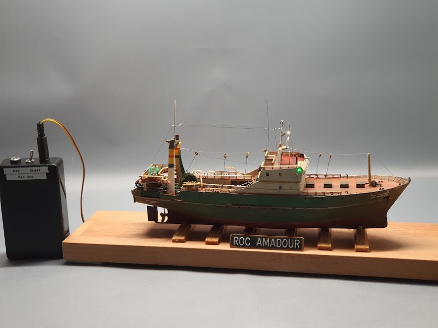

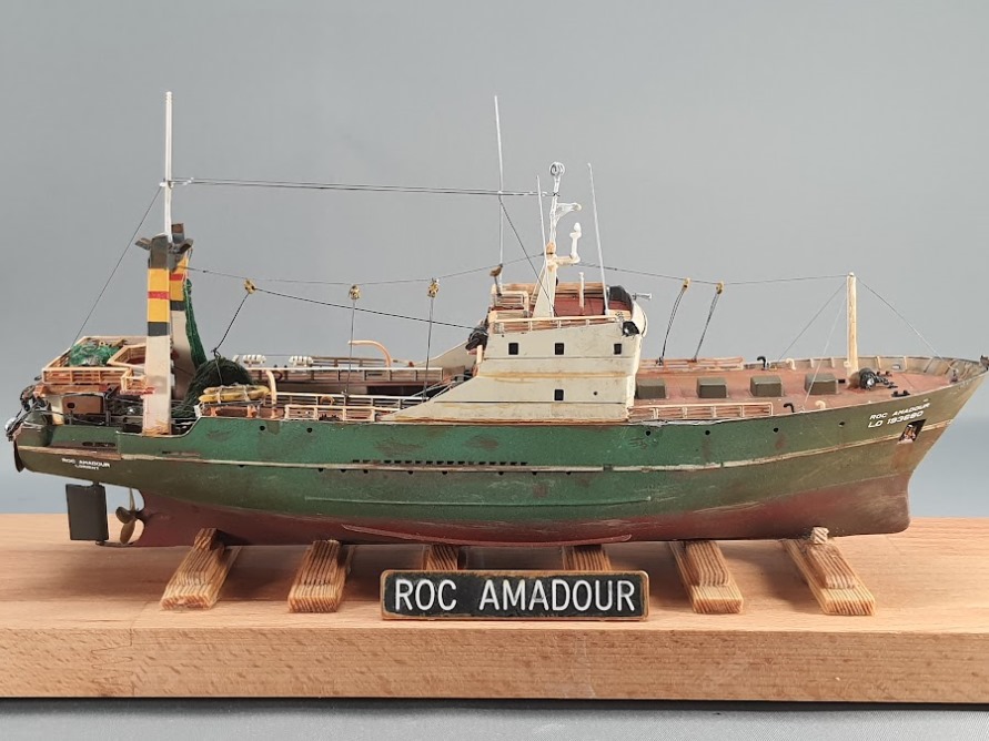

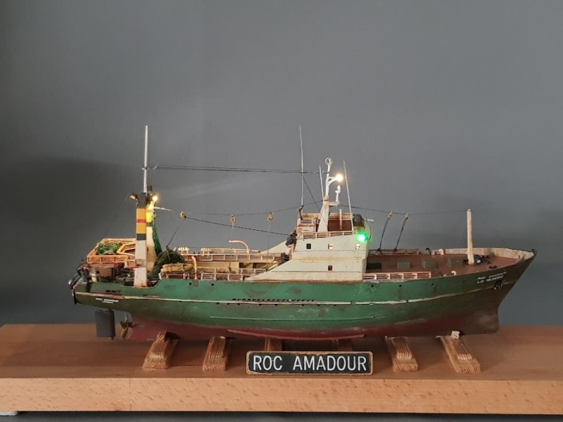

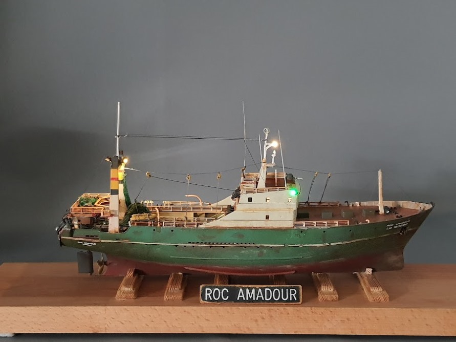

Fertig…
Mein Fischdampfer ist fertig… 5 Monate Bauzeit sind relativ lang, für ein Modell im Maßstab 1:200. Zum einen lag es am Alter des Bausatzes der, etwa aus dem Jahr 1977/78 stammt und wohl auf Grund seines Alters von etwa 47 Jahren sehr „bruchfreudig“ war. Zum anderen an der alten Bauanleitung, einer Art Explosionszeichnung.
Danke an dieser Stelle an Paul-Muc für den Tipp, sich die aktuelle Bauanleitung bei Scalemates herunter zu laden.
Auch ein danke an Jessica Christians, aus der FB-Gruppe „Wenn Du Schiffe Häfen und Mee(h)r liebst“, für die hervorragenden Vorbildfotos vom Heck eines aktuellen Hecktrawlers.
Das Modell wurde noch mit einigen, teilweise selbst hergestellten und Material aus meiner Grabbelkiste versehen. So z.B. Blöcke und Rollen eines „vergangenen“ Segelschiffmodells.
Die Takelage besteht aus geflochtener Angelschnur, Für die Antennen wurde Lycra Faden, in diesem Fall EZ-Line verwendet.

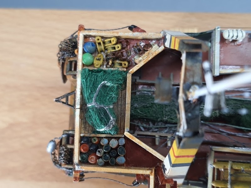

Zubehör Eigenbau
Zubehör Eigenbau
Fangnetz
Fangnetz

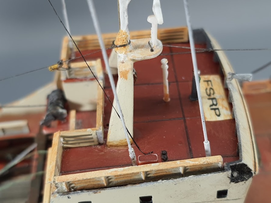

Das Peildeck bekam noch drei Antennen, hergestellt aus 1 mm Messingrohr und 0,5 mm Federstahl.
Peildeck
Peildeck

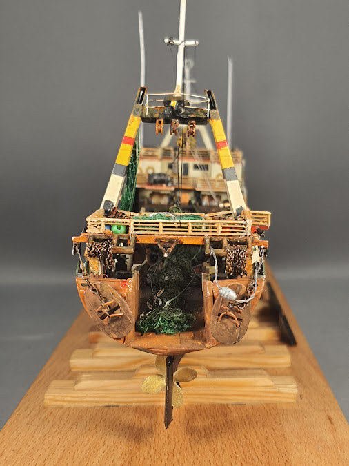

Das Heck, bzw. die sogenannte „Heckaufschleppe“ hat mich besonders viel Recherchezeit gekostet. Ich denke aber, es hat sich gelohnt sich einzulesen, You-Tube Videos zu schauen und auf die Mithilfe der Seefahrergruppen bei FB zugreifen zu können.
Der Versuch das Modell mit einer Fotogeätzten Reling zu versehen ging leider auch dieses Mal schief. Nach dem dritten erfolglosen Versuch höre ich endgültig damit auf.

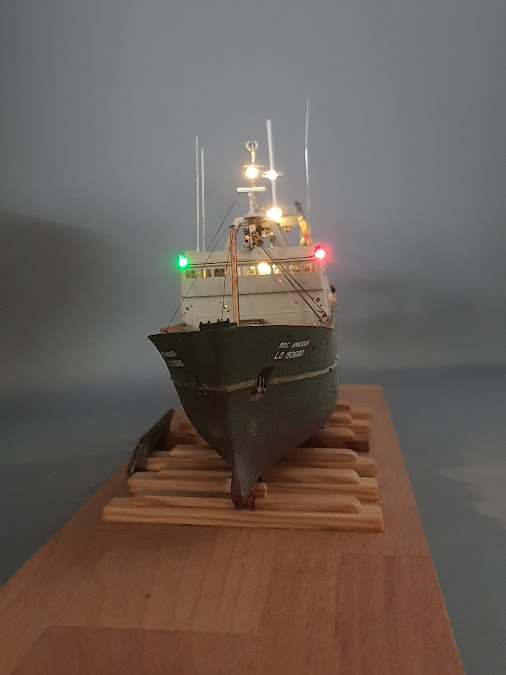

Beleuchtung
Die dargestellte Beleuchtung orientiert sich an der Grundbeleuchtung eines Motorschiffs, über 50 M Länge.
59. Beleuchtung.jpg (36.98 KiB) 6259 mal betrachtet
Beleuchtung seitlich
Geplant waren auch noch die Signallichter der Fischerei mit einzubauen, bei der Planung ist es dann aber auch geblieben.
So ist es bei der Ausleuchtung des Fangdecks mit zwei Scheinwerfern geblieben.
61. Fang Arbeitsdeck beleuchtet.jpg (90.42 KiB) 6259 mal betrachtet
Zumindest habe ich einiges über die Funktionsweise von LEDs gelernt.
Die LEDs sind übrigens nicht soo hell wie es auf den Bildern scheint. Da ich meine Fotos mit der Handycam mache liegt wohl es an den Einstellungen des Handys.
Die Beleuchtung kann über Batterie, 3 Volt oder über ein Netzteil (3 Volt) betrieben werden.
Stromversorgung
Stromversorgung
Es fehlt noch das Hintergrundbild. Wenn ich etwas passendes gefunden und "montiert"habe werden ich noch einen Bildbeitrag in der Galerie einstellen.

Gefällt mir sehr gut, der Bau und die Präsentation :thumbup:
Sehr schön anzusehen :respekt:
Malle
Beiträge: 710
Has thanked: 101 times
Hallo Admiral,
das ist ein echtes Schmuckstück geworden (auch wenn es nicht glänzt und glitzert).
Deine Liebe zum Detail macht diese Umsetzung einmalig.
Ich mag es die Bilder zu betrachten und immer wieder was Neues zu entdecken.
:respekt:
Gruß Björn
IngoM
Beiträge: 797
Wohnort: Lingen
Been thanked: 168 times
Supergut geworden. Auch die Beleuchtung.
Led 's kannst du parallel und in Reihe schalten. Bei Reihenschaltung muss die Spannung erhöht werden da über jede LED die gleiche Spannung abfällt. Bei 4 Led's in Reihe sind das z.B. 4 x 3volt = 12 Volt. Dafür braucht diese Art der Schaltung weniger Strom insgesamt soviel Strom wie auch durch einer LED fließt ca. 20 mA. Parallelschaltung kommt mit weniger Spannung aus (3 Volt) braucht aber bei 4 LED 4x20 mA also 80 mA. Nur so am Rande erklärt. Gruß Ingo
Eine sehr bemerkenswerte Arbeit die uns hier
präsentiert wird :clap:
Sauber gebaut wie bemalt.
Dazu ein Weathering,/Abnutzung, welches überaus authentisch wiedergegeben
wurde.
Ein Hingucker par excellence :thumbup:
