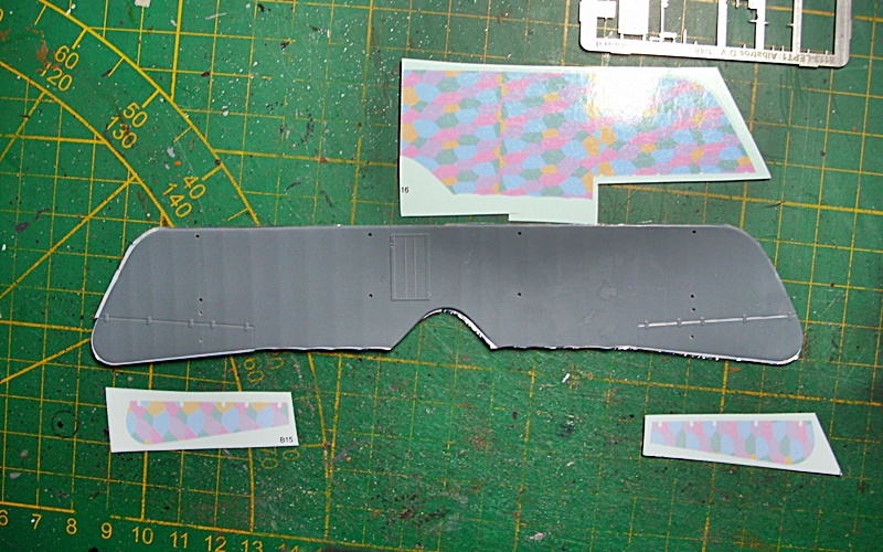

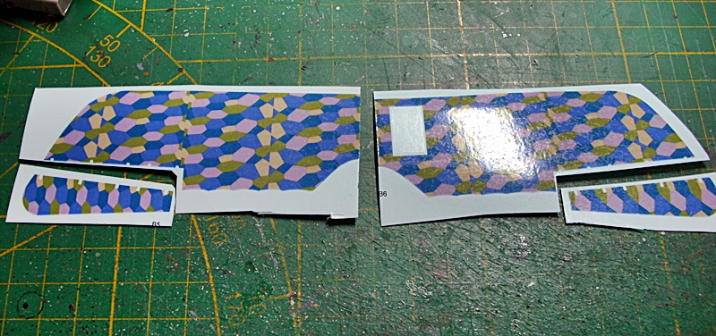

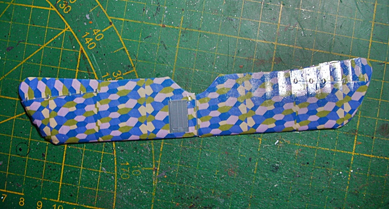

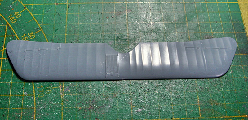

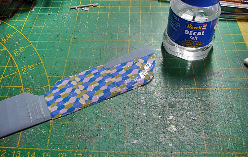

Die obere Tragfläche ist nun dran. Erstmal wieder die Tragfläche mit Spiritus reinigen auf beiden Seiten und trocknen lassen.

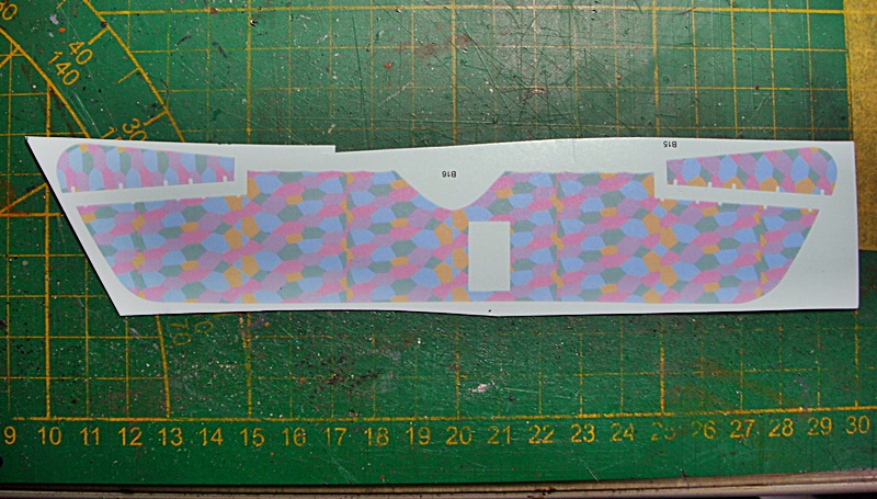

Dann das Decal in der Mitte teilen (mache ich so um ein Einreißen zu verhindern)
und auch mit der Unterseite.
Etwas Weichmacher auf die Tragfläche pinseln (oder lauwarmes Wasser mit einem Spritzer Essig ) und das eingeweichte Decalstück jetzt vom Träger auf die Tragfläche schieben und ausrichten.
Nochmal mit dem Decalsoft drüber, etwas warten und dann mit einem Wattestick in einer Rollbewegung trocknen.
Danach auf der Unterseite alles wiederholen. Nach ca. einer Stunde Trockenzeit geht`s dann mit den Längsstreifen weiter und weitere Ätzteile anbringen und bemalen.

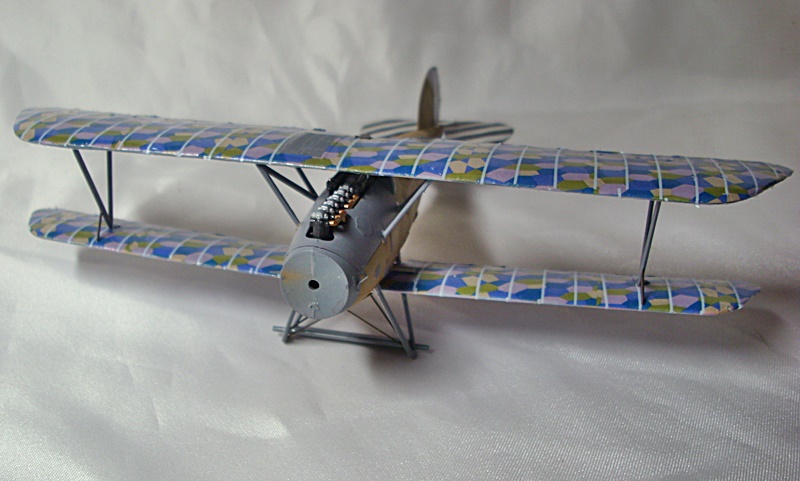

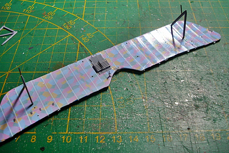

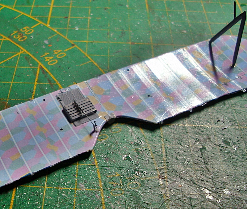

Jetzt kommt der Angstmoment, Die Tragfläche soll ja auch noch an ihren Platz. Dazu habe ich erstmal die die beiden Seitenstützen eingeklebt, vorher aber die Löcher noch vorsichtig etwas erweitern.
und auch die letzten Ätzteile noch verbauen da das später nur noch schlecht bis fast unmöglich ist.
Die beide Stützen die am Rumpf verbaut werden sollen, anpaßen und die Löcher bohren.
Dann die obere Tragfläche mit den beiden schon montierten Stützen auf die untere aufsetzen und verkleben, abstützen und trocknen lassen. Das habe ich noch spät am Abend gemacht und über Nacht trocknen lassen um beim weiteren Vorgehen nicht die Tragfläche wieder lose in den Händen zu halten. :lol:
Nach dem trocknen die beiden Stützen am Rumpf einkleben und oben in der Tragfläche in die Löchlein einfügen, festkleben und trocknen lassen. Etwas ausrichten wenn nötig,
Jetzt kommen noch die Räder, die Verspannung, Propeller und später die Decal´s.

Nochmal mit dem Decalsoft drüber, etwas ... trocknen.
Wenn keine Luft mehr unter dem Decal ist, dann lasse ich ein letztes DecalSoft über dem Decal von alleine trocknen.
Gegebenfalls sogar nochmal Tags danach.

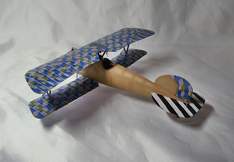

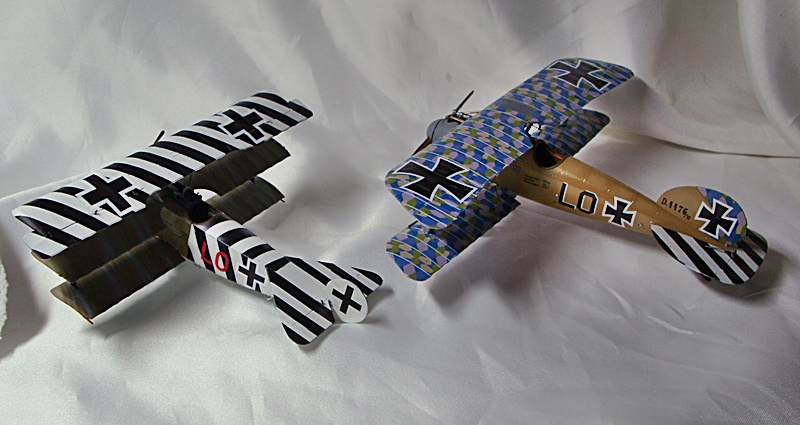

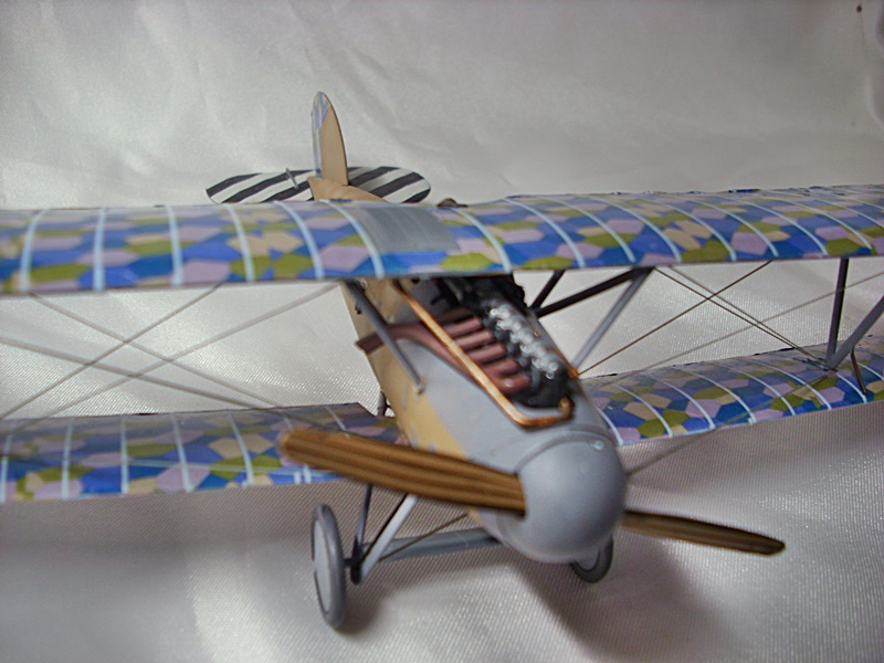

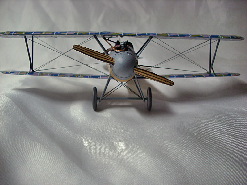

So hatte heute mal etwas Zeit und konnte mich nochmal an der Albatros austoben. :lol: Verspannung ist dran sowie Propeller und Leitungen und Auspuff. Die Tage (wenn man mich läßt) kommt eine Ladung Klarlack über alles, dann die Decals und Mattlack über alles.
Vielen Dank an alle die mir dabei über die Schulter geschaut haben. Wünsche Euch nun ein ruhiges und schönes Weihnachtsfest und wir sehen uns dann, vielleicht noch in diesem Jahr mit dem Bau des letzten Doppeldeckers der Fokker VII wieder.

Jetzt bin ich auch mit der Albatros D.V fertig. Geflogen auch von Udet bei der Jasta 37 im Jahre 1917. Die Markierung "LO" auf seinen Maschinen war der Kosename seiner Jugendliebe Eleonore.
Jetzt geht´s weiter mit der Fokker VII die auch wieder eine auffällige Lackierung bekommt.

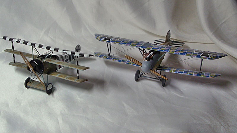

So wie schon angekündigt geht es hier jetzt mit dem letzten Doppeldecker des "Dreiersets" weiter, der Fokker VII. Auch bei diesem Modell werde ich wieder eine etwas anspruchvollere Lackierung wählen, obwohl die Decals in der Lozenge Tarnung auch nicht schlecht aussehen. Vielleicht mal etwas später als Einzelmodell.
Der Umkarton nochmal mit allen drei Modellen.

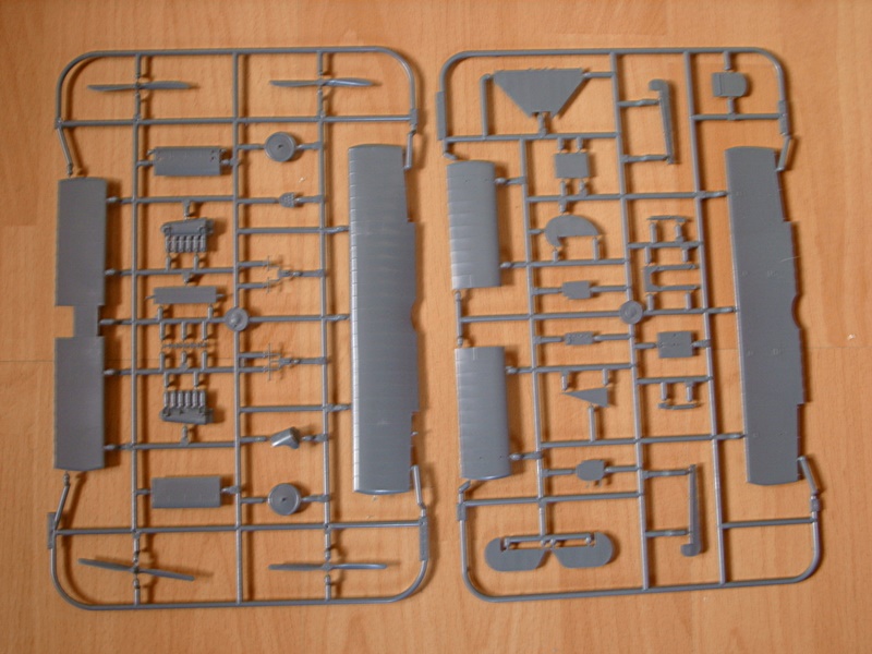

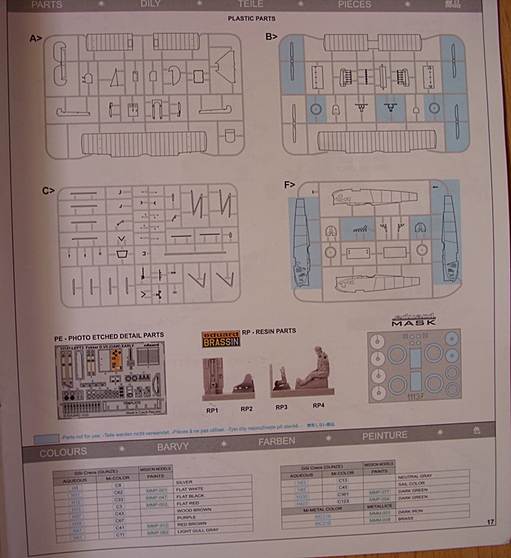

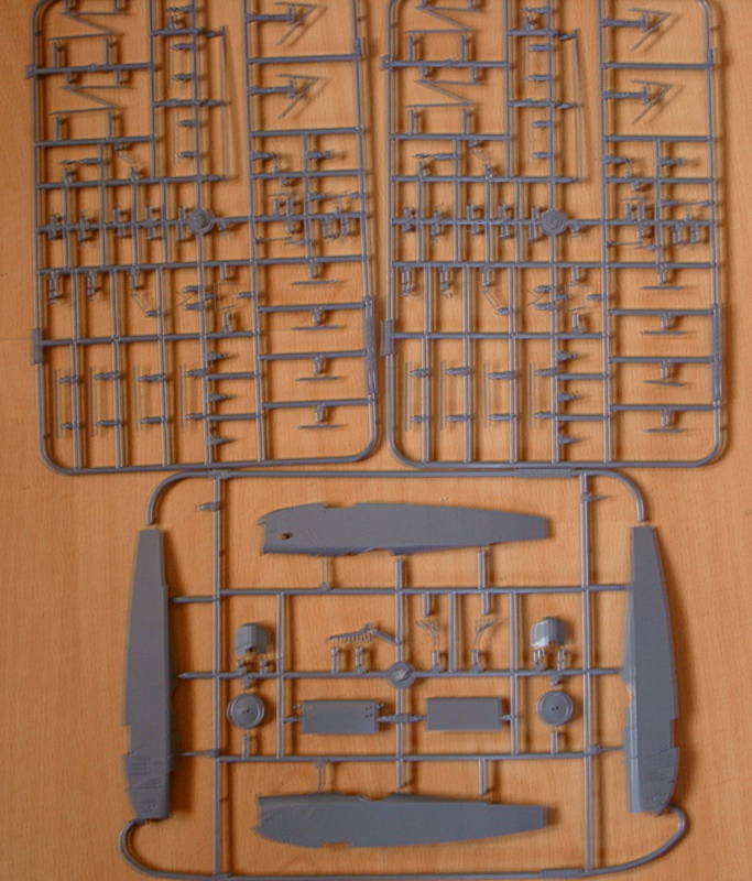

Dieses Mal sind es 5 Gießäste mit vielen Teilen wobei aber auch wieder einige für das zu bauende Modell nicht gebraucht werden, (Blau unterlegt)

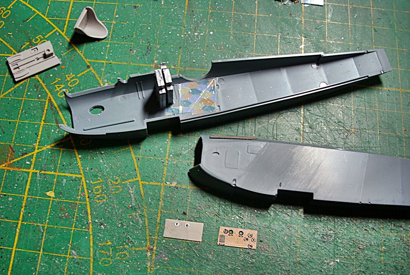

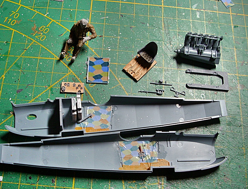

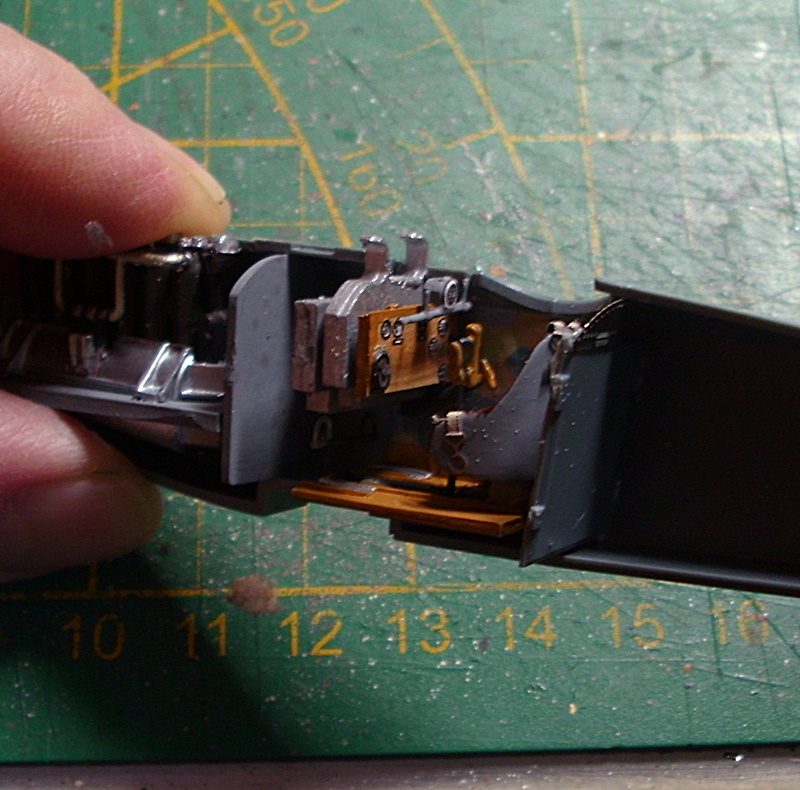

Angefangen habe ich wieder mit dem zusammenstellen der Cockpit-Teilen sowie dem bemalen der verschiedenen Kleinteilen. Neu bei der Fokker VII die Lozenge Tarnung für den Innenraum. Leider habe ich keine Bilder von den noch erhaltenen Maschinen mit dieser Verkleidung gefunden. Die im Museum in Soesterberg (NL) ist innen weiß. Egal jetzt hat mein Modell Lozenge. :lol:

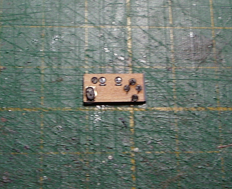

Das Instrumentenbrett ist auch sehr schön und kommt dem Original schon sehr nahe verlangt aber bei 1:48 ein ruhiges Händchen da die Schalter mehr als klein sind. Leider ist das Bild etwas bei der Nahaufnahme unscharf geworden.
Weiter ging es dann mit dem Zusammensetzen der bemalten Kleinteilen.

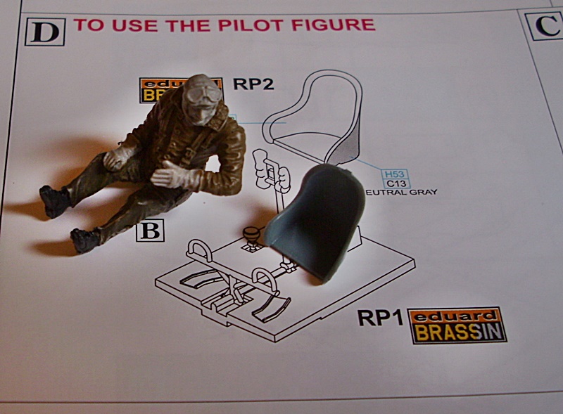

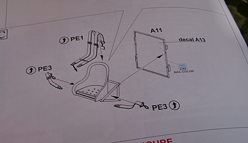

Zwei Bodenplatten liegen dem Bausatz bei einmal aus Resin für die Aufnahme der Pilotenfigur (ebenfalls aus Resin) und einmal aus Plastik wenn ohne Figur gebaut werden soll. Ich wollte mit Figur.
Nach mehrmaligen anpassen und probieren mußte ich feststellen das die Figur nicht in den Flieger wollte. Ich hätte da Beine und Arme umbauen müssen. Schade um die schöne Resinfigur
Also zurück auf Anfang und mit Gurten bauen. Da ich aber die Resinplatte schon eingeklebt hatte habe ich jetzt etwas gefuscht und die Gurte außen am Sitz angebracht. Asche auf mein Haupt.

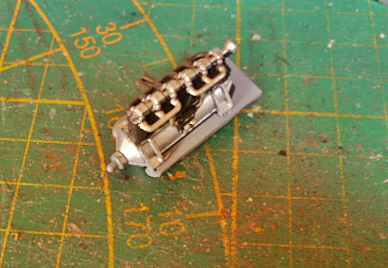

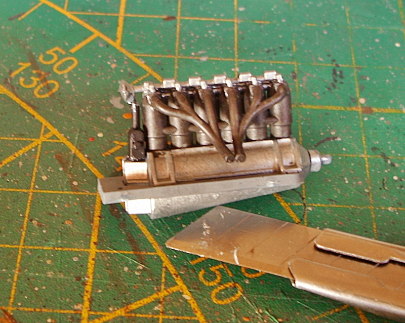

Der Motor ist wie bei den vorherigen Modellen sehr einfach gehalten und nur das notwendigste zu verbauen. Man sieht später eh nur den oberen Teil.
Hier einmal ein kleiner Blick in den nun fertigen Innenbereich vom Cockpit.
Wie sagt man so schön "Deckel drauf, fertig"
