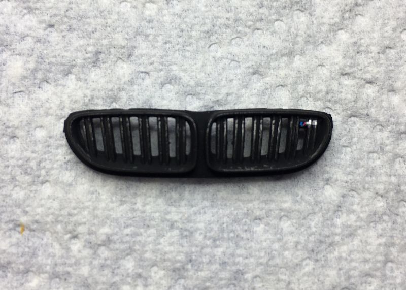

Auch der Kühlergrill ist fertig. Er soll Mattschwarz bleiben. Nur die Kanten wurden mit einem Graphitstift bearbeitet.
Beachtet auch das winzige M6-Logo (Decal)

Auch der Kühlergrill ist jetzt an seinem Platz. Das gestaltete sich etwas schwieriger, da er eigentlich vor der Montage der Front dorthin sollte. Eine kleine Feile und sanfte Gewalt waren nötig, letztendlich gilt jedoch: "Warum leicht, wenn es auch umständlich geht ?"

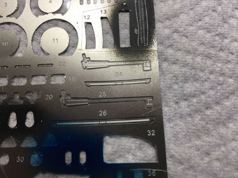

Als Schmankerl zum Schluss habe ich mir die geätzten Scheibenwischer aufgehoben. Da kommen auf den Grobmotoriker noch einige feine Biegungen zu.

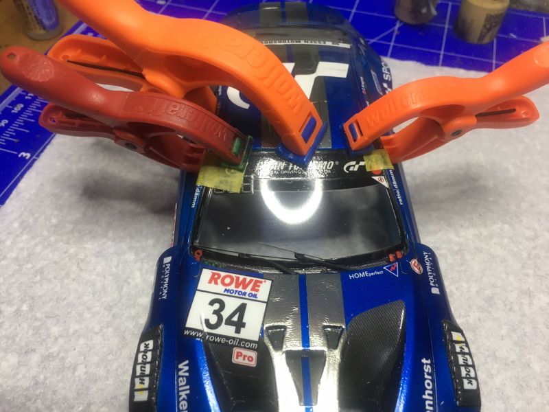

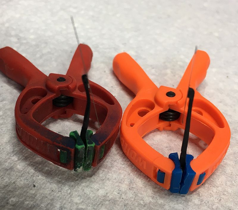

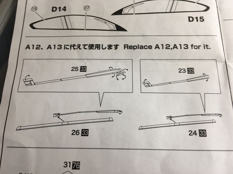

Leider bin ich an den Scheibenwischern aus dem Zubehör gescheitert.
Trotz Biegehilfe und viel Geduld habe ich die vielen Biegungen nicht hinbekommen.
Ich habe dann die Halter aus Plastik von den angegossenen groben Wischerblättern getrennt und nur die Blätter aus Metall angeklebt.
Ich finde, das dies sogar besser geworden ist, als die Teile aus Metall. Naja, man muß sich das ja auch etwas schönr reden ...
Beide mussten dann noch etwas an die Scheibe angepasst werden und schon konnte ich die Frontscheibe eingesetzen.
Die Scheibe wurde von innen eingeführt und von außen verklebt und musste in die richtige Position gezwungen werden.
