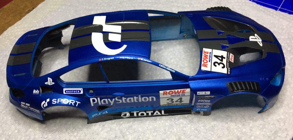

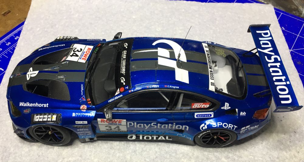

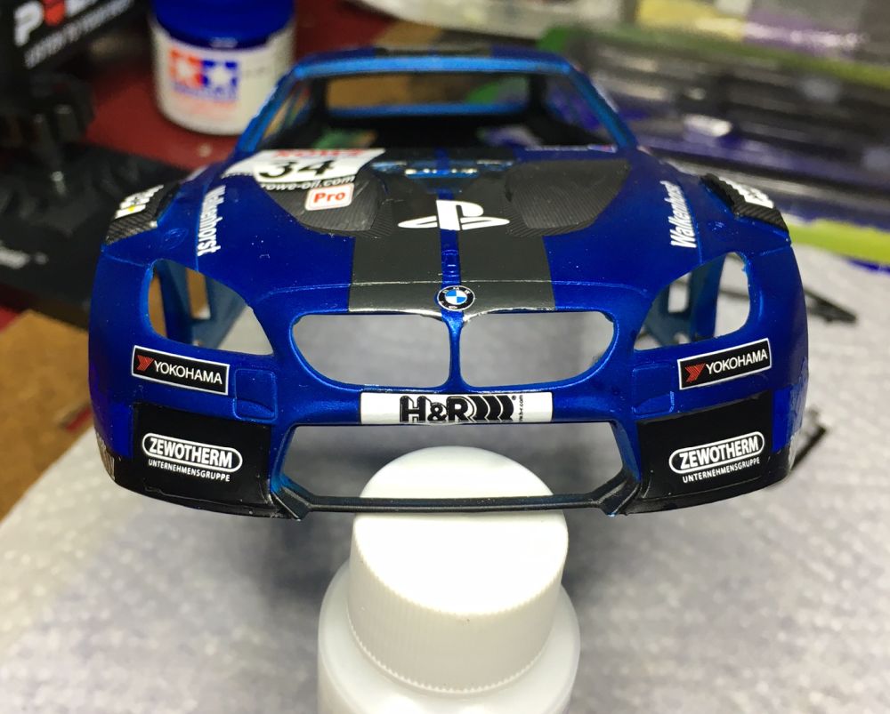

Weiter gehts ...
Die Decalorgie nähert sich Ihrem Ende. Es fehlen noch ein Paar Dinge an der Front.
Trotzdem zeige schon mal ein Bild.

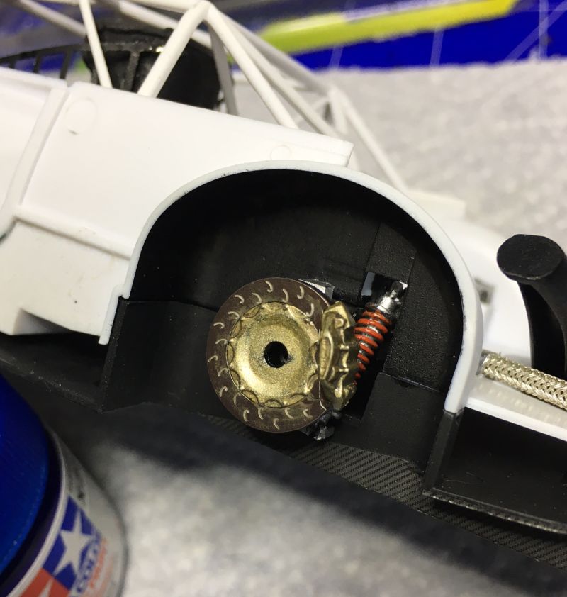

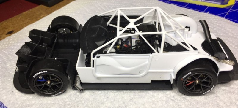

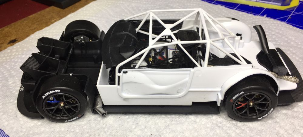

Außerdem habe ich die hinteren Bremsen, Federbeine, usw. fertig und montiert.
Dem folgten sofort die Räder, die dank Polycaps nur aufgesteckt wurden.
Die Decals auf den Reifen habe ich mit Mattlack und Pinsel versiegelt, so dass der Trägerfilm unsichtbar wurde.
Dann habe ich noch die Scheiben versäubert und abgeklebt und sodann mit Mattschwarz die Rahmen gesprüht.
Der Heckflügel ist bis auf den abschließenden Glanzlack auch fertig.

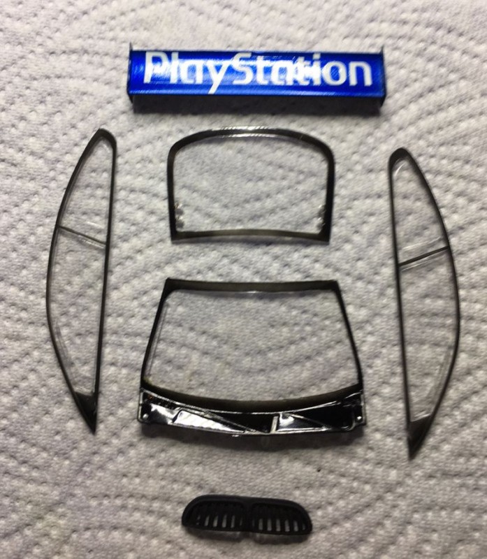

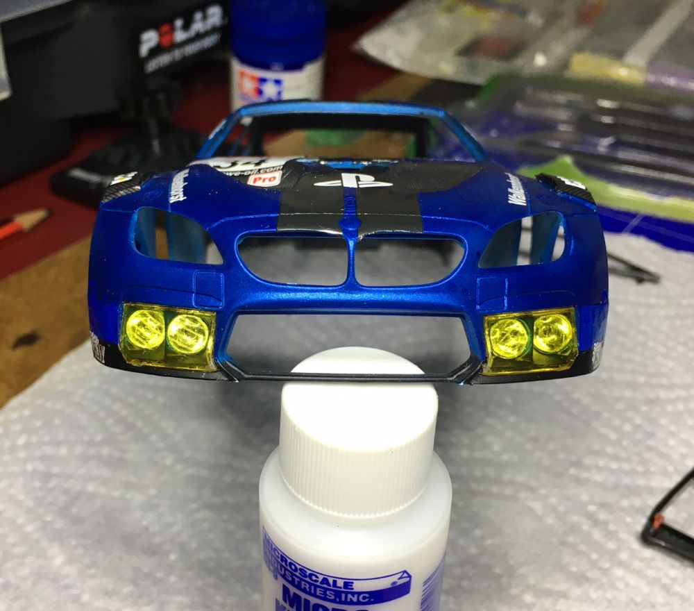

Als nächstes habe ich die unteren Scheinwerfer des M6 fertiggestellt und das "Glas" gelb eingefärbt.
Ich finde den Part eigentlich sehr schön, aber beim Orginal waren alles bei diesem Einsatz abgeklebt.
Trotzdem verlangte die Modellbauerehre natürlich die ordentliche Ausführung.

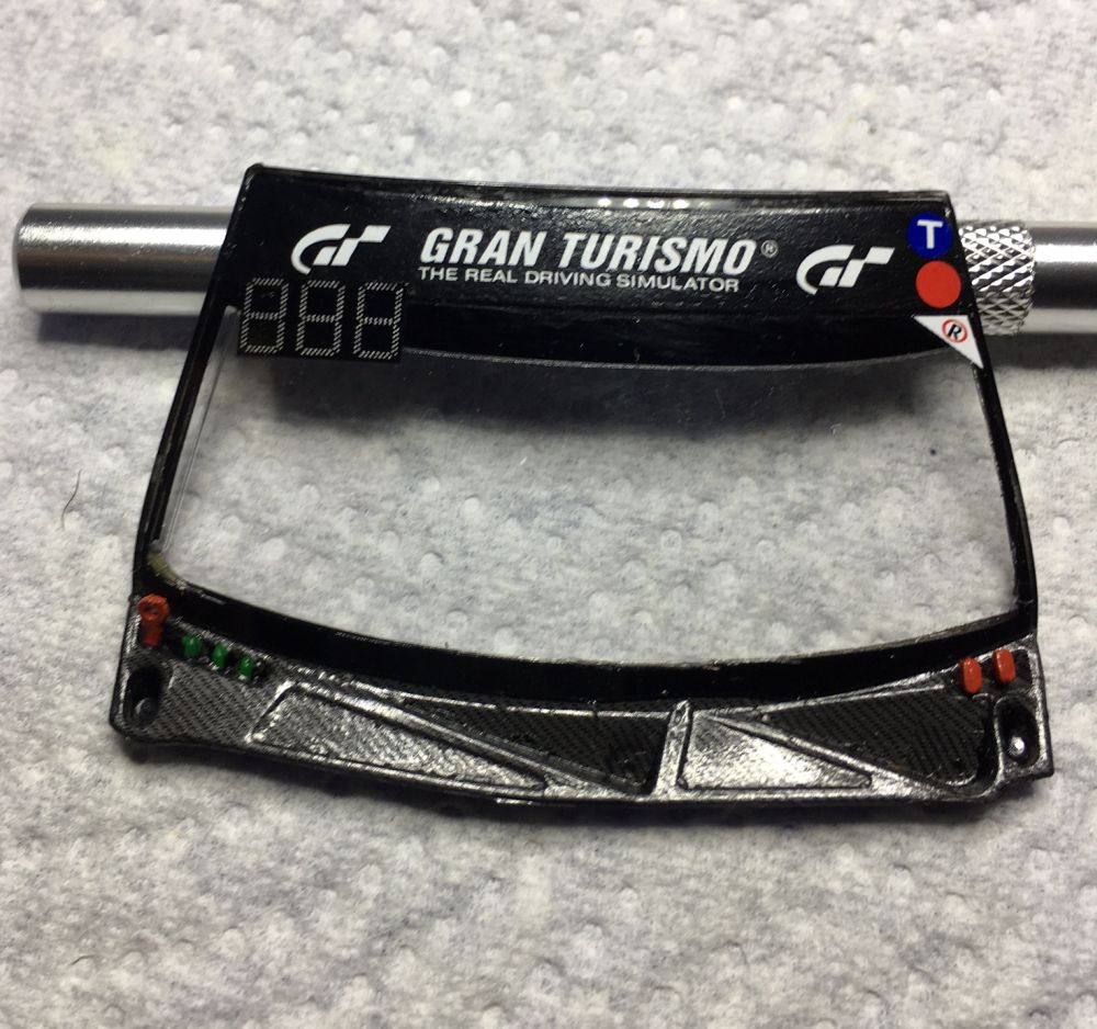

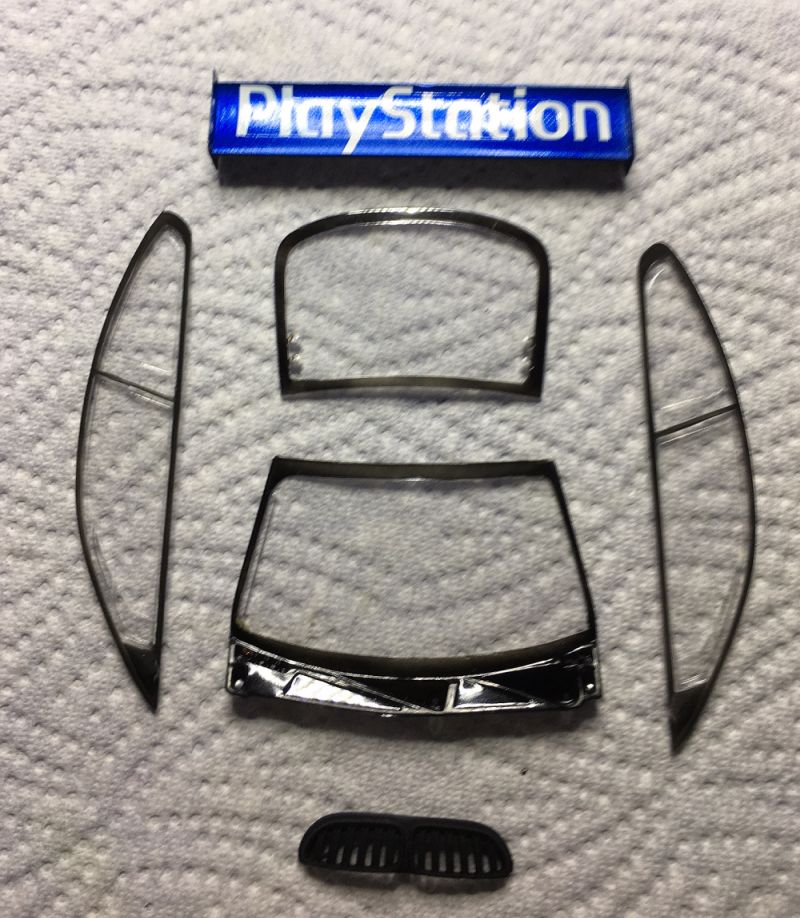

Weiterhin habe ich die Front- und Heckscheibe fertiggestellt. Diese werden vor dem Einbau natürlich noch geputzt.
Auch der Kühlergrill ist fertig. Er soll Mattschwarz bleiben. Nur die Kanten wurden mit einem Graphitstift bearbeitet.
Beachtet auch das winzige M6-Logo (Decal)
Als nächstes steht der Glanzlack für die Karosse sowie edliche geätzte Gitter an. Auch fehlen noch die Splitter an der Front.

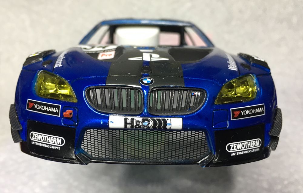

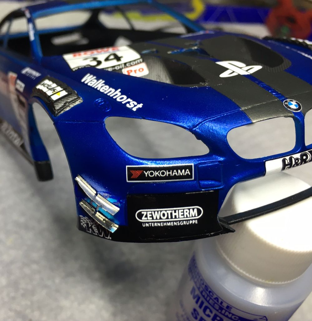

Jetzt sind auch die Splitter gekantet und angebracht und mit Metall Primer grundiert.
Dadurch, dass die schmale Kante zweigeteilt war, ließ sich die runde Form mit einer Biegehilfe recht gut anfertigen.
Auch konnte ich so eine leicht geschwungene Form erreichen.
Alles in allem war dies viel leichter als erwartet.
Nun kommen noch schwarze Farbe und Carbon-Decel drauf.
Es folgen noch Tamiya Panelliner und dann der Glanzlack.

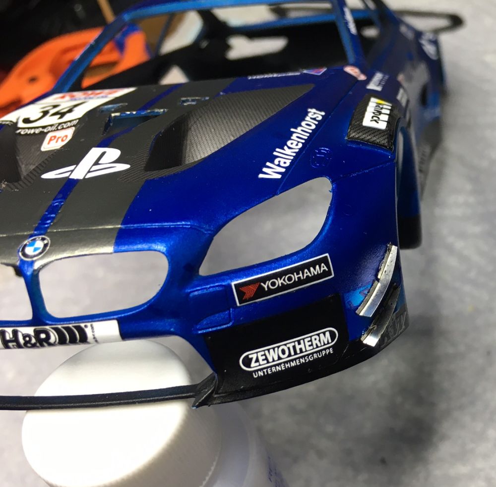

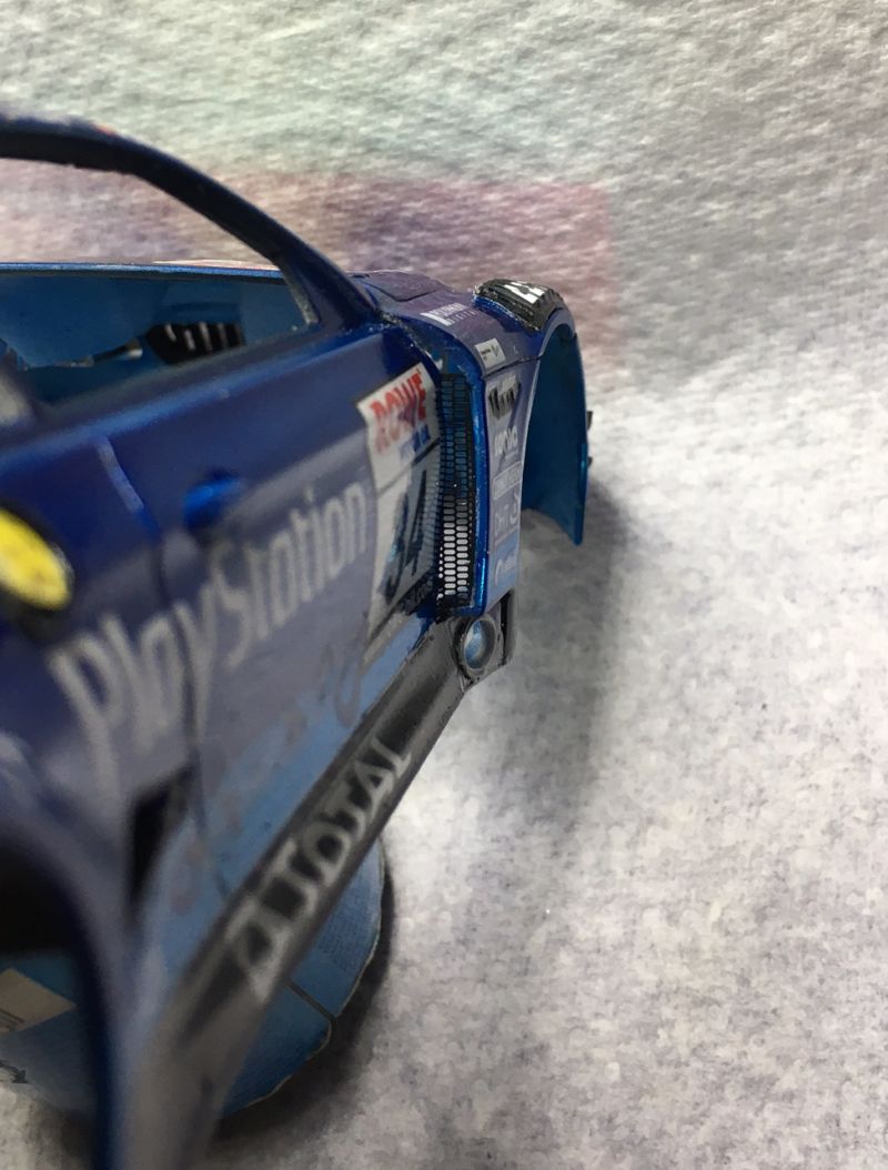

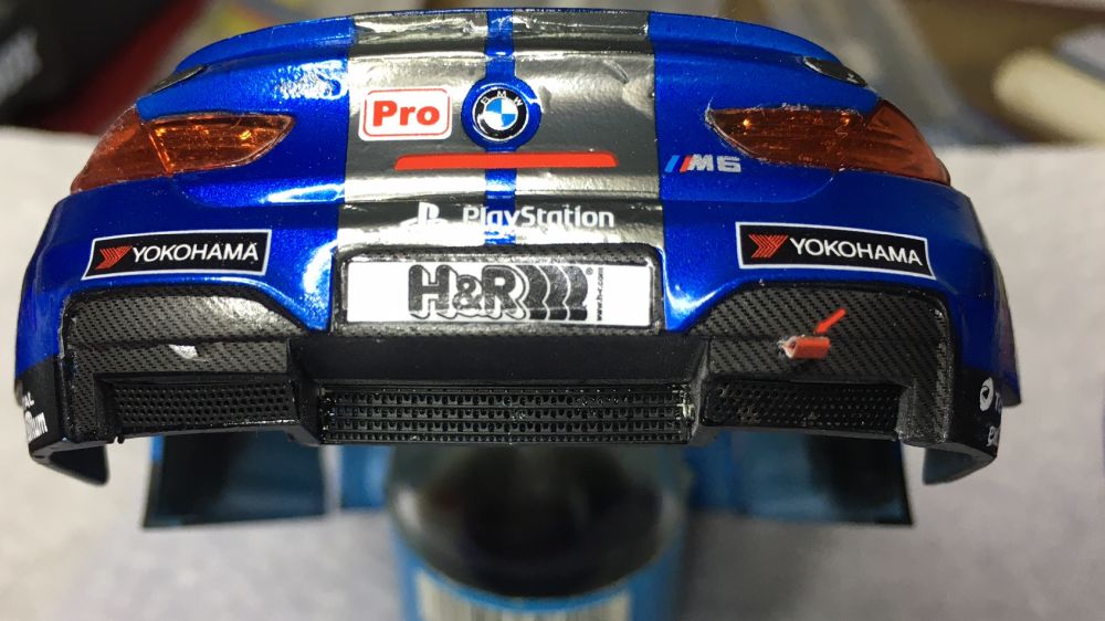

So langsam geht der BMW M6 auf die Zielgrade.
Es wurden die Scheinwerfer und Rücklichter samt der jeweiligen Verglasung eingesetzt.
Außerdem wurden ans Heck 3 geätzte Gitter, an die vorderen Kotflügel je 1 und das Große an der Front eingesetzt.
Auch der Kühlergrill ist jetzt an seinem Platz. Das gestaltete sich etwas schwieriger, da er eigentlich vor der Montage der Front dorthin sollte. Eine kleine Feile und sanfte Gewalt waren nötig, letztendlich gilt jedoch: "Warum leicht, wenn es auch umständlich geht ?"
Die Splitter sind nun auch final carbonisiert.
Als Schmankerl zum Schluss habe ich mir die geätzten Scheibenwischer aufgehoben. Da kommen auf den Grobmotoriker noch einige feine Biegungen zu.
PS.
die kleinen Farbabplatzer an den Ätzgittern werden natürlich nachgearbeitet ;-)

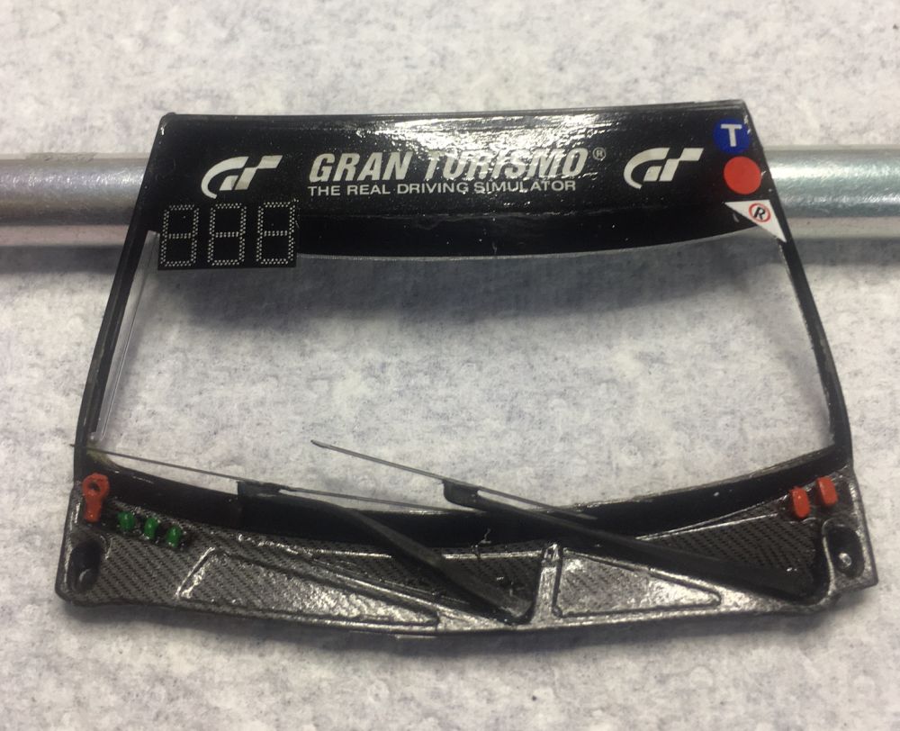

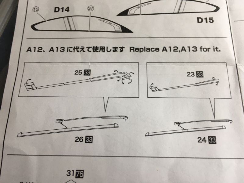

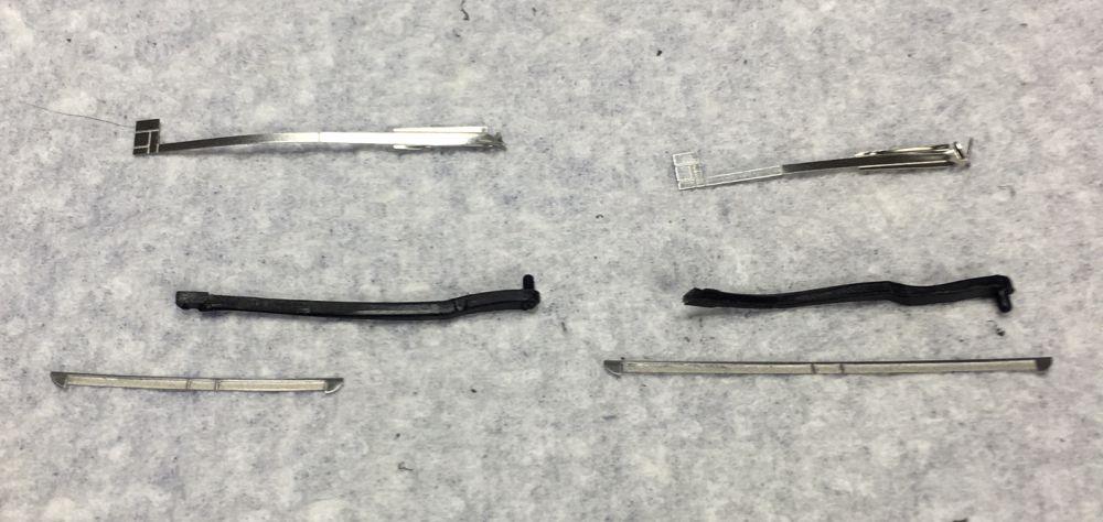

Leider bin ich an den Scheibenwischern aus dem Zubehör gescheitert.
Trotz Biegehilfe und viel Geduld habe ich die vielen Biegungen nicht hinbekommen.
Ich habe dann die Halter aus Plastik von den angegossenen groben Wischerblättern getrennt und nur die Blätter aus Metall angeklebt.
Ich finde, das dies sogar besser geworden ist, als die Teile aus Metall. Naja, man muß sich das ja auch etwas schönr reden ...
Beide mussten dann noch etwas an die Scheibe angepasst werden und schon konnte ich die Frontscheibe eingesetzen.
Die Scheibe wurde von innen eingeführt und von außen verklebt und musste in die richtige Position gezwungen werden.
Moin Jogie,
eine sehr schöne Arbeit :thumbup:
Die Scheibenwischer finde ich überaus authentisch :clap:
Beiträge: 3032
Been thanked: 239 times
Da kann ich mich nur anschließen, ganz tolle Arbeit. :clap: Das mit dem Scheibenwischer finde ich auch Bockstark. Muss doch mal gucken, was es für 1/24 Autos an Ätzteile so gibt.

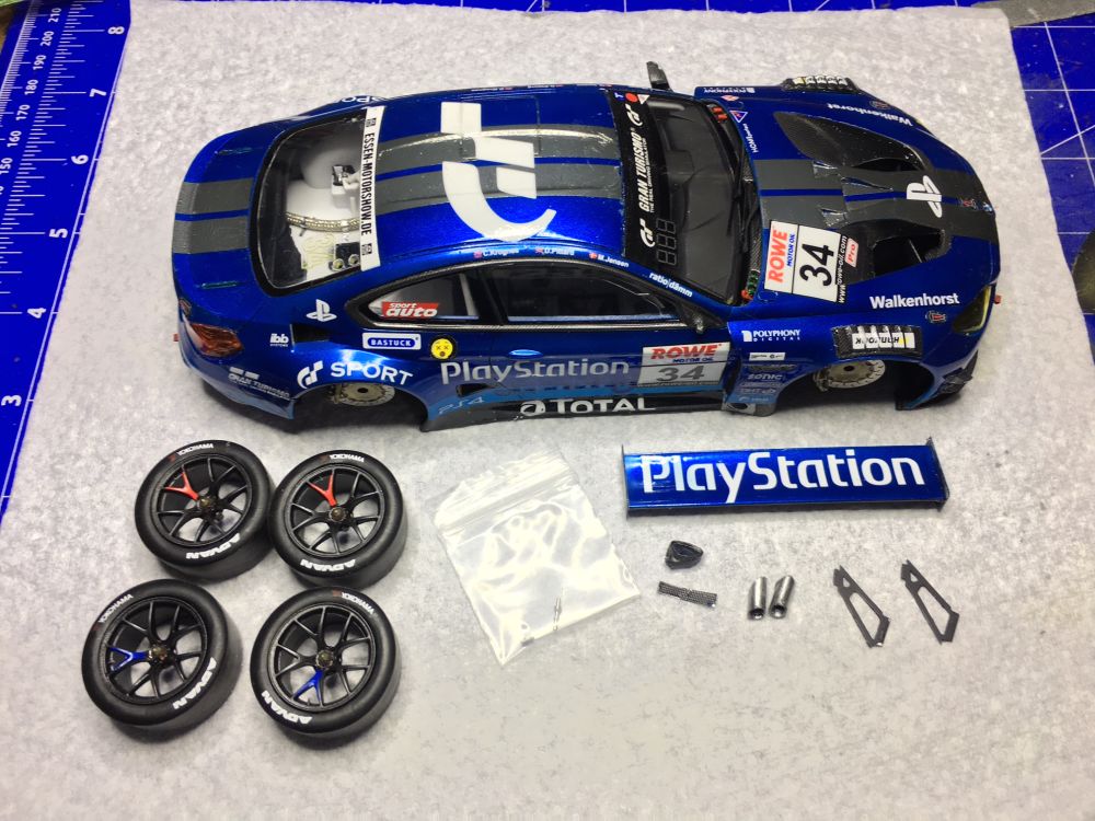

Auf gehts mit den letzten kleinen Hürden.
Bei der Hochzeit von Chassis und Karosse wollte dies nicht so recht gelingen.
Zum einen musste ich den Schlitz am Heck zur Aufnahme der Führung etwas vergrößern.
Mit dem Skalpell war dies jedoch schnell erledigt.

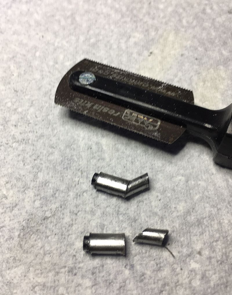

Dann wollten sich die schräg überstehenden Auspuffhutzen nicht an der vorgesehenen Stelle durch die Karosse schieben lassen. Also habe ich sie wieder ausgelöst und die Endrohre abgesägt.
Außerdem hatten sich bei den Passproben ein Gitter und ein Spiegel gelöst. Die Räder stecken ja in Polycaps und konnten leicht wieder abgezogen werden. Außerdem fehlten noch der Flügel samt Haltern und der sehr schön gedrehte Antennenhalter mit Antenne (Tüte)
Die Hochzeit erfolgte nun Reibungslos.
Mehr Bilder folgen in Kürze in der Galerie.

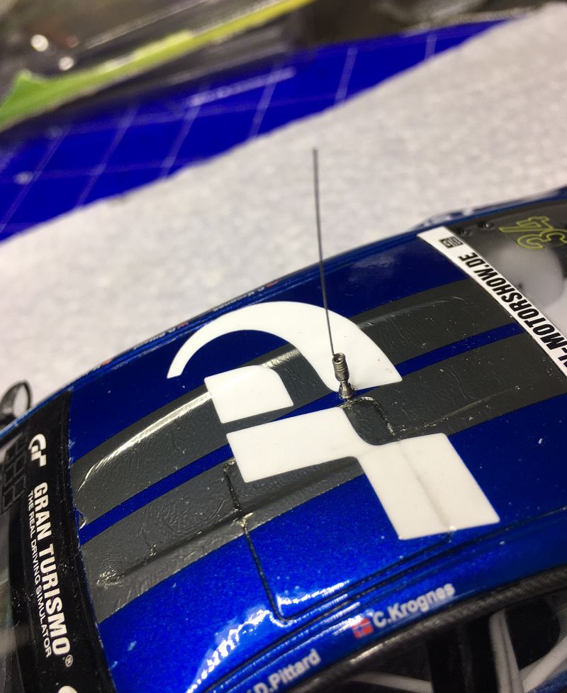

Ins Dach musste ich noch ein Loch für den Antennensockel bohren und diesen mit Ultra Glue einsetzen.
Die Antenne wurde mit Sekundenkleber fixiert.
Und Voilà, fertig ist der Bolide...
