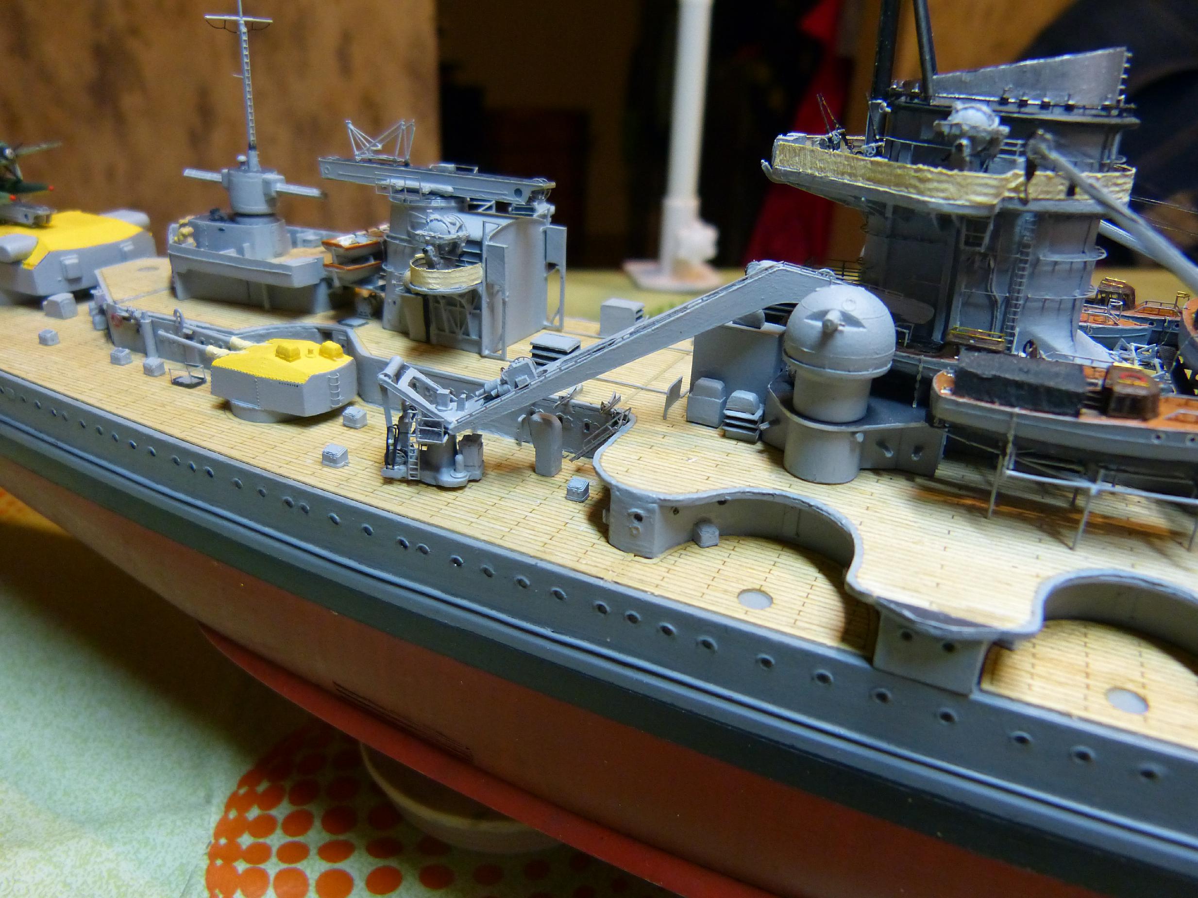

Hallo Leute,
Ich will mich nach längerer Zeit mal wieder melden. Jedoch konnte ich in den 12 Wochen nur ca. 54 Stunden an der GU arbeiten. 3 Wochen war ich im Urlaub und weitere 2 Wochen gingen für ein Fotobuch drauf. Aber alles gut, ich stehe ja nicht unter Zeitdruck.
Heute sind daher nicht allzu viele Fotos zu sehen.
Zunächst wurden ein paar Trossenrollen am Turm B platziert. Wie die gemacht werden, habe ich ja schon erläutert.
Weiterhin wurden alle vier Zwillingstürme der 15 cm-MA gebaut, natürlich mit Messingrohren. Fehlen nun nur noch die Einzellafetten.
An den großen Bordkränen habe ich auch noch weitergetüftelt (Fullscratch), der Steuerbord-Kran ist am weitesten (aber noch nicht fertig). Hier steht er nur zur Probe. Vor dem festen Anbringen will ich noch die schwere Flak und die Reling in dem Bereich befestigen.
Auch am achteren Leitstand wurde einiges erweitert – E-Messer mit Kleinmast. Weiterhin wurden die Kutter komplettiert (Zurrgurte, Ruder, Rettungsring). Hier auch der hintere 15 cm – Zwillingsturm zu sehen.
Der hintere Bereich des Aufbaudecks wurde mit Details versehen, sowie Oberlichter auf dem Hauptdeck bestückt (diese sind zusammen mit den vorderen übrigens nur für die GU charakteristisch, die SH hatte da keine).
Die hinteren „Kleinaufbauten“ zu scratchen war mangels ausreichender Vorlagen gar nicht so einfach.
Hier die Heckankereinrichtung. Falls ich es noch nicht erwähnt habe, Heckanker wurden bei allen DKM-Großkampfschiffen nie mit Ankerketten benutzt. Die Anker lagen stets verzurrt in der Heckklüse und wurden nur unter bestimmten Bedingungen verwendet (z.B. Verhindern des Abdrifts bei starkem Seegang), und zwar mit Stahltrosse.
Wozu zwei Heckankerspills vorhanden waren, erschließt sich mir jedoch nicht.
Auf der Backbordseite habe ich ein gelagertes Fallreep dargestellt. Das gegenüberliegende soll später in Gebrauchsstellung gezeigt werden. Sowohl bei SH als auch bei GU gab es ab einem bestimmten Zeitpunkt anscheinend nur noch zwei solcher Fallreeps. Bei TP und BS hingegen vier.
Hier sind auch noch einige Niedergänge auf dem Hauptdeck zu sehen, sie entstanden aus Ätzis, die dem Holzdeck-Set beilagen.
Hier nochmal ein Foto aus der Totalen, Stand gestern Abend. MA-Türme, Schleuderunterbau, achterer Leitstand und Turm Cäsar sind noch nicht verklebt.
Als letztes will ich noch den Schiffsständer zeigen. Februar 1940 – das war die Zeit der total vereisten Nordsee, deshalb habe ich ihn weiß gemacht, fand das irgendwie passend…
So, das war es wiedermal für heute. Bis bald!

Hallo Leute,
Mit 50 Stunden Arbeitsaufwand ist mein GNEISENAU-Projekt weiter fortgeschritten.
Im Wesentlichen dies hier:
- Schwere Flak 10,5 cm gefertigt und befestigt
- Leichte Flak 3,7 cm gefertigt und befestigt
- Reling Aufbaudeck komplett
- Mittlere Artillerie 15 cm Einzellafetten gefertigt und befestigt
- Umsetzkran für Katapult Turm Cäsar
- Große Bordkräne komplettiert und befestigt
- Exerzierkanonen 10,5 und 15 cm gefertigt und positioniert
- Seekriegsflagge gefertigt und befestigt
Beginnen wir zunächst mit den 15 cm-Einzellafetten. Wenn man hier die Dragon-Rohrhosen und passenden Master-Messingrohre verwenden will, muss man ein bisschen tricksen. Hintergrund ist, dass die Geschütze hinten offen sind. Das „Innenleben“ ist aber mit den Standard-Plastikrohren verbunden und man muss das an die Rohrhosen & Messingrohr-Geschichte anpassen.
Inzwischen hatte ich auch die 7 Stück 10,5 cm-sFlaks gebaut, und zwar ohne weiteren Schnickschnack, nur mit Master-Messingrohren. Des Weiteren ist die Reling um die Zehnfünfer aus Artwox AW60014 improvisiert worden.
Für den Flugzeug-Umsetzkran gibt es leider nicht viele Vorlagen oder Fotos. Originalfotos GU – Fehlanzeige. Kagero – Nix, weil Ausrüstungsstand 1941. Originalpläne – ansatzweise dargestellt. Zumindest ist da zu erkennen, dass der Kran ähnlich wie bei Scharnhorst ausgeführt war, jedoch weiter vorne montiert. Letztendlich war meine Vorlage eine Mischung aus den GU-Originalplänen und Draminskis Scharnhorst-Buch.
Als nächstes kamen die Dreisiebener Zwillingsflaks dran, übrigens eine der ineffektivsten Waffen der Kriegsmarine. 2 waren schon fertig, 6 weitere waren noch zu fertigen und zu positionieren. Entstanden sind sie wie gewohnt aus Veteran-Bausätzen.
Die Vollendung der großen 12-Tonnen-Bordkräne war mein nächstes Ziel. Einer war fast fertig, der andere grob angefangen. Wie bereits erwähnt, alles Full-Scratch. Hab jetzt schon viele Bordkräne gebaut, BS und TP (auch nicht 100% identisch), PG und schließlich SH (größtenteils aus Dragon-Teilen). Leider waren die GU-Kräne komplett anders als bei SH, und meiner Meinung nach auch die kompliziertesten überhaupt. Die gibt’s zwar auch als 3D-Teile irgendwo im I-Net, aber auch sehr kostenintensiv.
Als alter Scratcher hab ich mich dann selbst versucht, ich denke, das Ergebnis kann sich sehen lassen – schaut selbst…
Alle vier Schlachtschiffe hatten für die Ladekanoniere sogenannte Übungs- oder Exerzierkanonen an Bord, an denen die Schnelligkeit und Effektivität des Nachladens für die Zehnfünfer und Fünfzehner geübt werden konnten. Bei BS und TP befanden sich diese hinter Turm C, bei SH unterhalb der Bootsauflieger vor dem Schornstein backbord und steuerbord. Bei GU auf dem Hauptdeck vor den Bordkränen. Bei den anderen Modellen habe ich diese aufgebessert oder gescratcht, für die GU habe ich welche aus Fernost geordert, und zwar von Bunker Studio.
Zuerst hier die 15 cm-Exerzierkanone. Der Bausatz ist extrem filigran, aber auch sehr fragil, man sollte während der Bearbeitung weder atmen noch husten
(Bei dem langen, senkrechten Teil neben dem Bordkran auf dem dritten Foto handelt es sich um Überreste des ehemaligen Landesegels - zu sehen auf einem kurzen Farbvideo vom April 1940).
Das Gleiche gilt natürlich für das 10,5 cm-Pendant…
Zwischendurch (eigentlich schon früher) wurde auch hinten und vorne die Reling des Aufbaudecks vervollständigt. Hier wurde auf das KA-Models-Ätzteil-Set zurückgegriffen und diverse Anpassungen vorgenommen. Rein zufällig habe ich auch auf dem besagten Farbvideo entdeckt, wo 2 Otter-Geräte bei GU gelagert wurden, nämlich unterhalb der Schleuder, im ersten Foto hier zu sehen.
Weiter im nächsten Post...
Hallo Leute,
