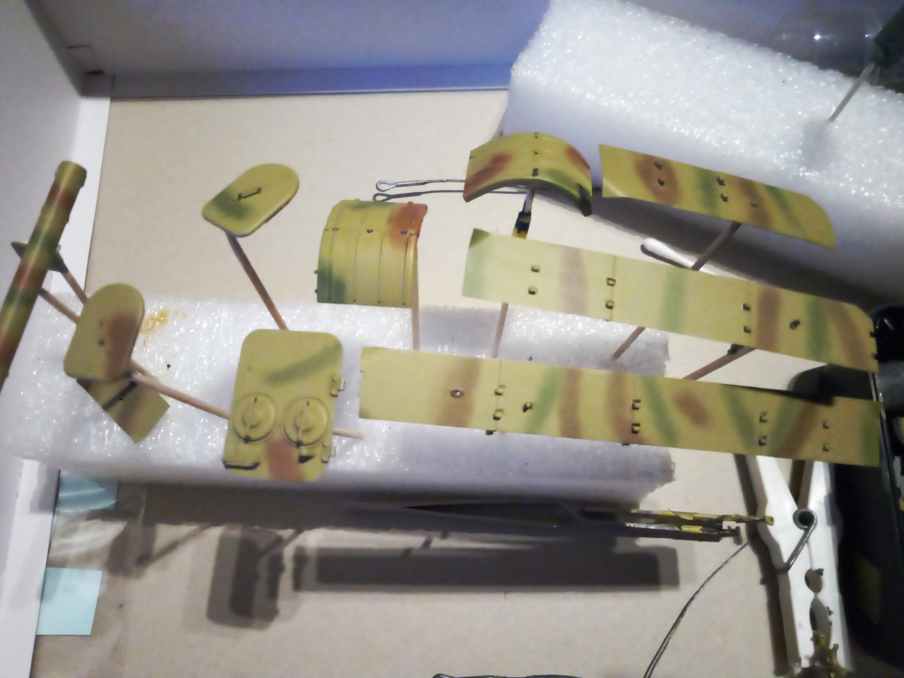

Kleines Update zum Baubericht.
Turm und Wanne wurden bemalt.
hier sind 2 Schichten Farbe drauf.
Im Rurm steckt noch anstelle des Rohres ein Pinsel
zum besseren Handling.

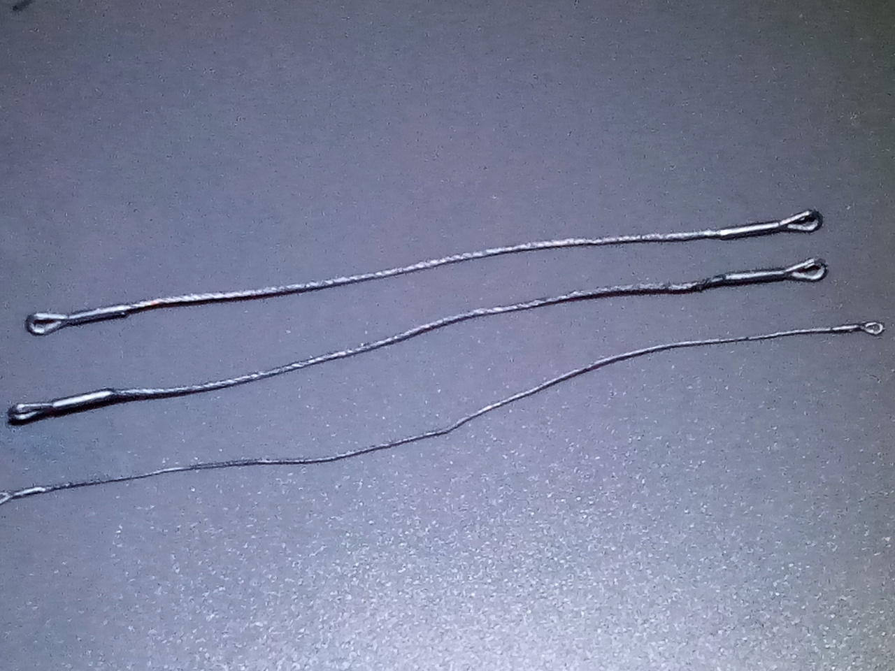

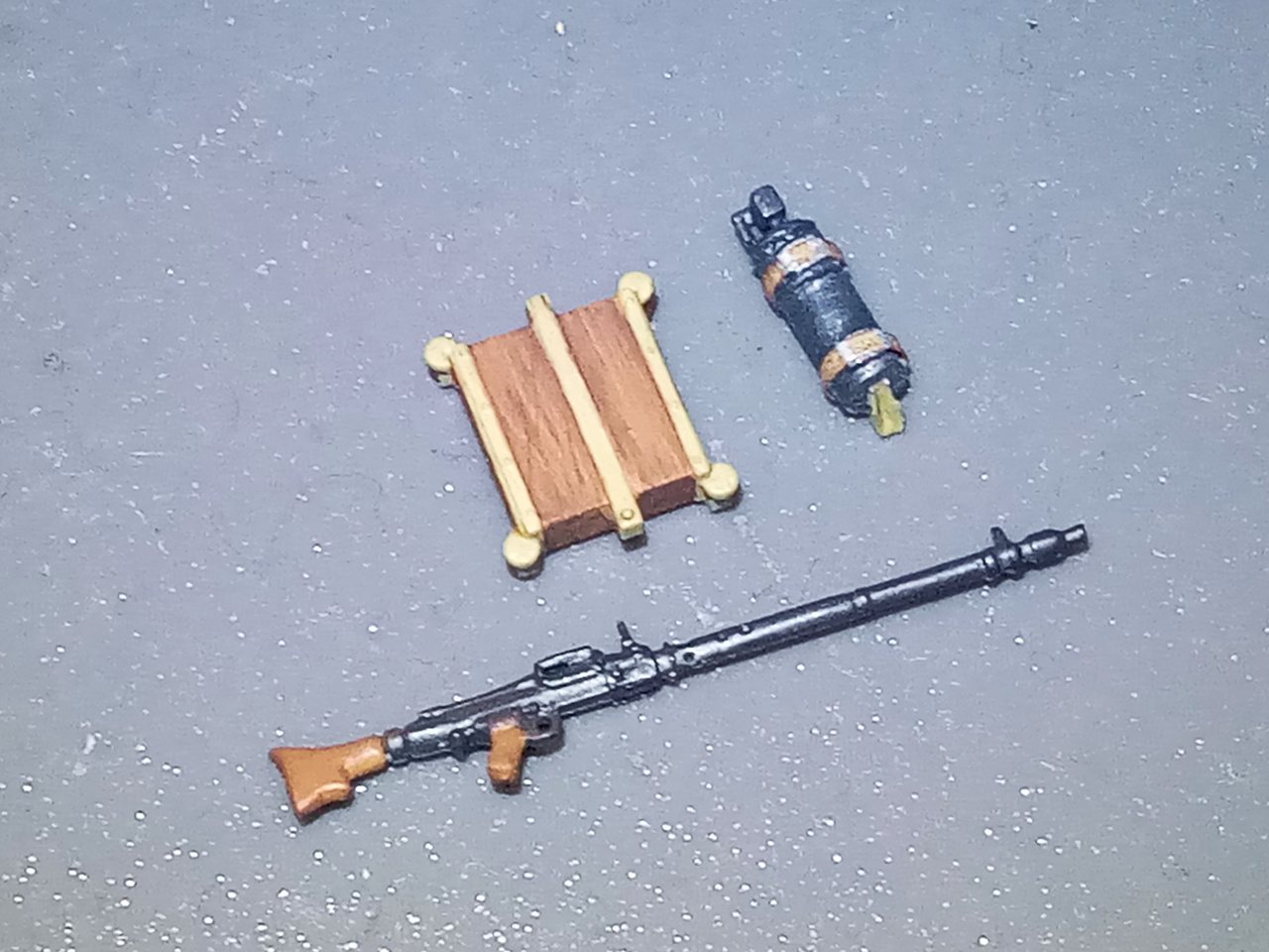

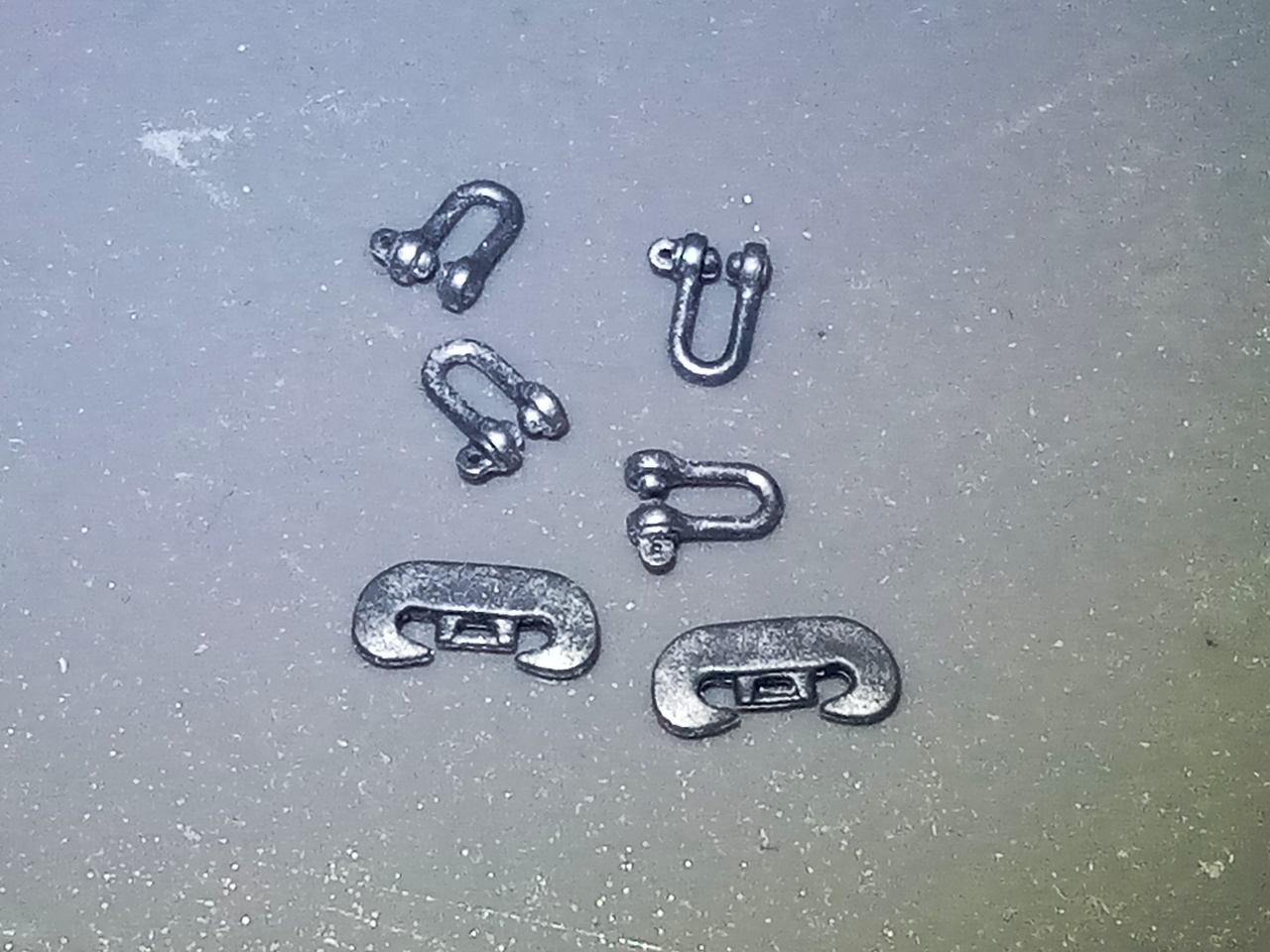

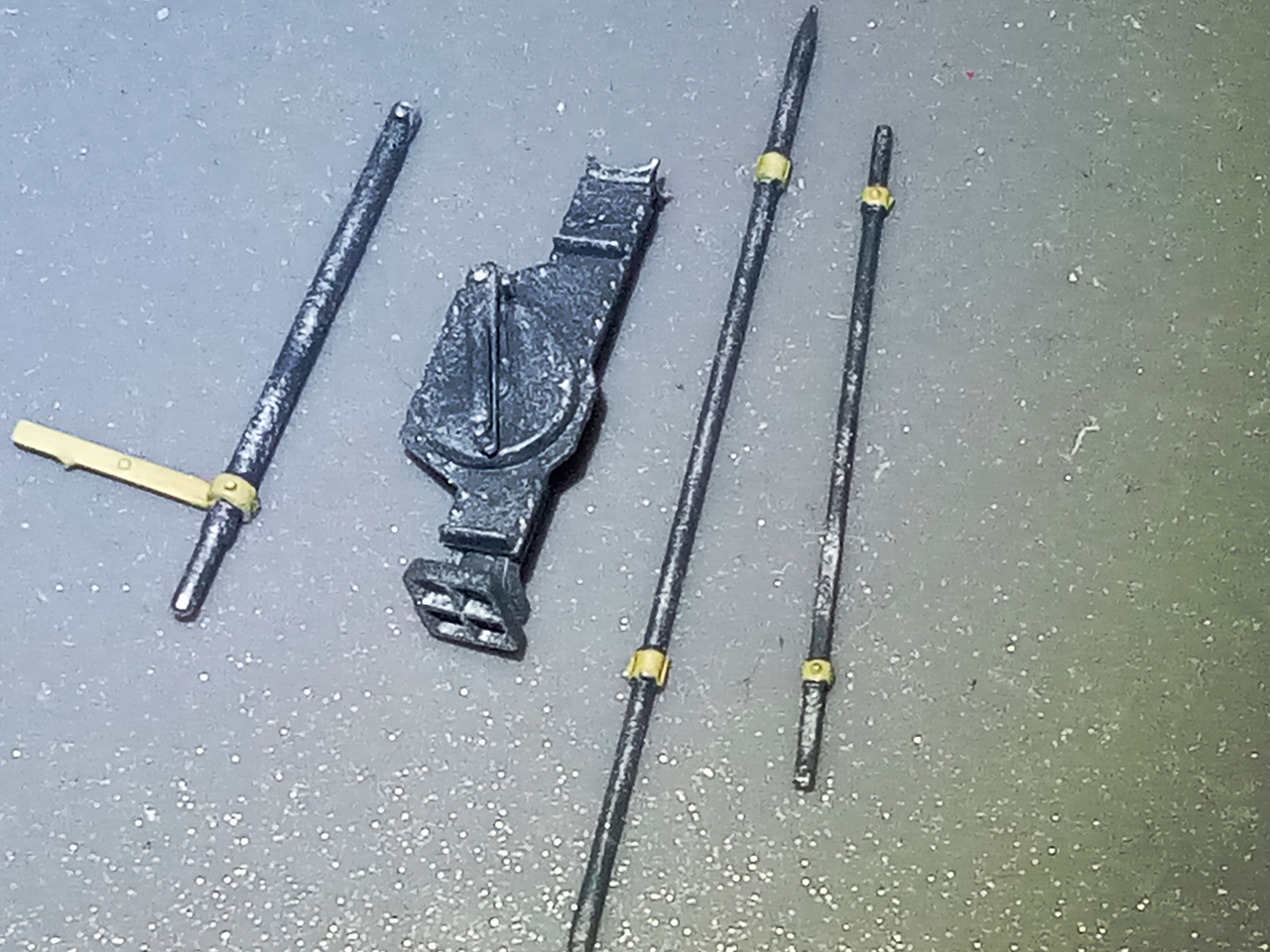

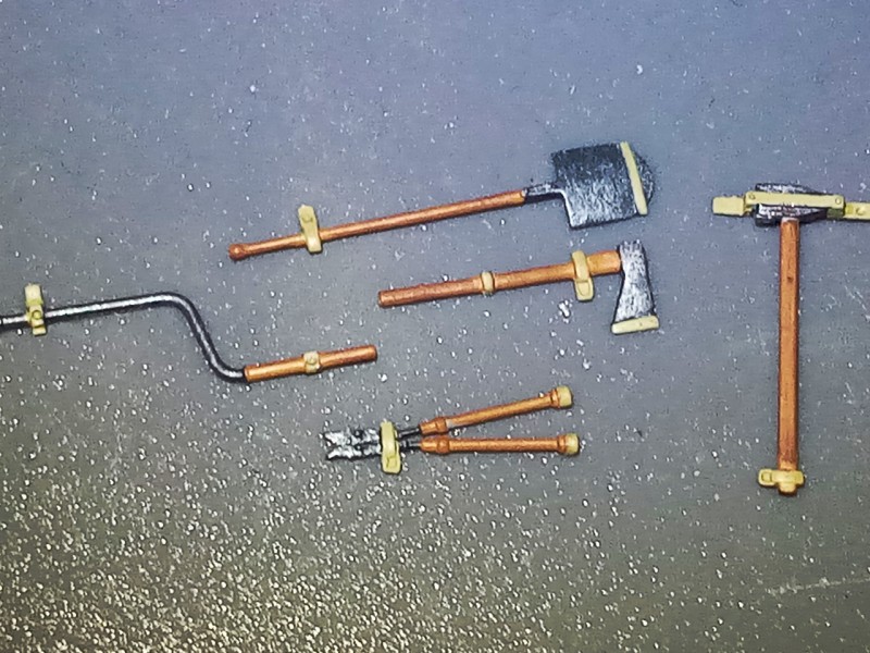

Ein kleines Update zum Baubericht.
Ich habe mich mit dem Werkzeugen für
den Panther beschäftigt.
Soll heissen, bemalen war angesagt,
inklusive Weathering.
Zu kleben gab es hier ja nicht viel.
So schaut es aus:

Hast vielleicht noch in der Restekiste, ein schöneres MG34? Das hier sieht recht mau aus... Keine Lüftungslöcher und auch sonst glänzt es irgendwie mit Detailarmut :(
Ich Dödel, an die Restekiste hatte ich gar nicht gedacht.
Danke für den Hinweis :thumbup:

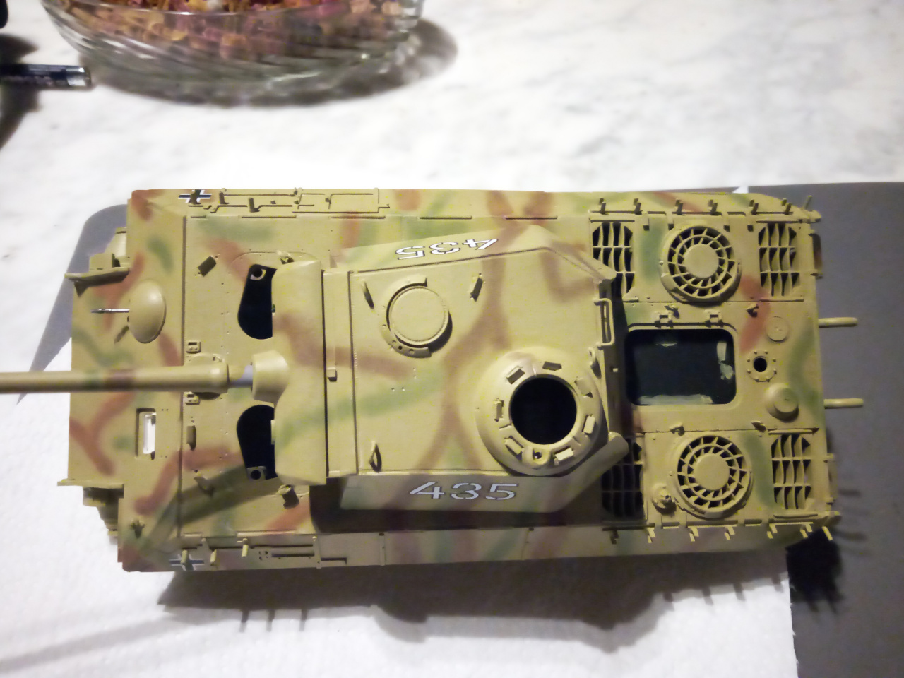

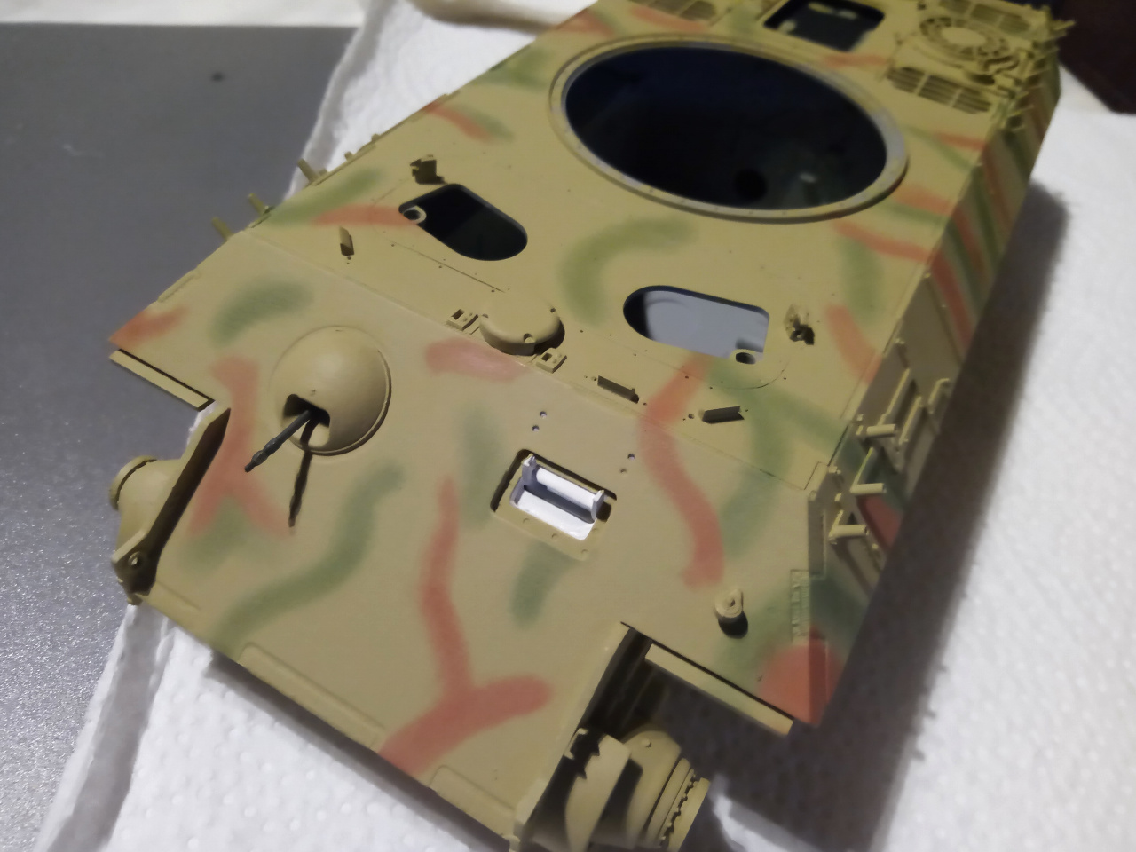

Hallo euch,
es ging wieder etwas weiter.
Die Tarnbemalung wurde angefangen.
Diese habe ich mit Pastellkreide an das Modell gebracht.
Von der Kreide habe ich mittels Rasierklinge feine Pigmente
abgeschabt.
Anschließend wurden die Pigmente mit einem
Q-Tip auf das Modell gerieben.
So schaut es aus:

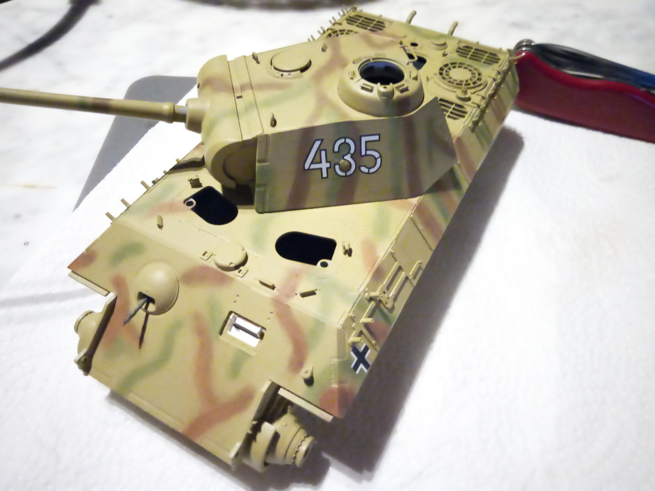

Hi Bert,
Not (keine Airbrush) macht erfinderisch :lol:
Nun ist die Tarnbemalung komplett
Decals (ganze 4 Stück) drauf und alles wurde mit
matten Klarlack versiegelt.
So schaut es derzeit aus:
