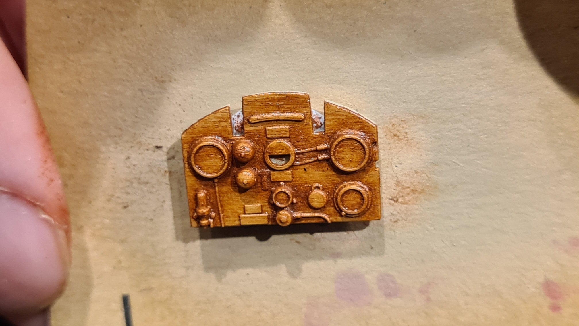

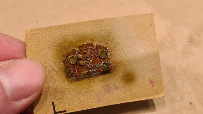

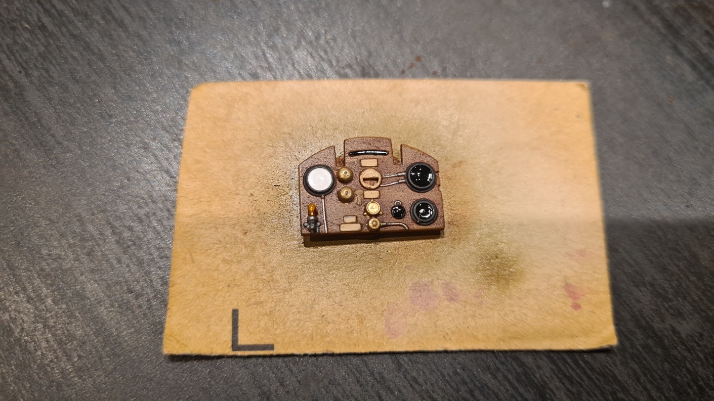

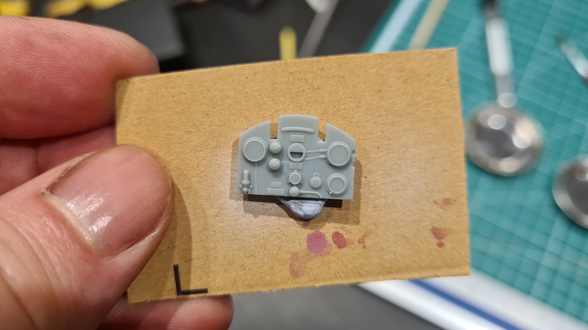

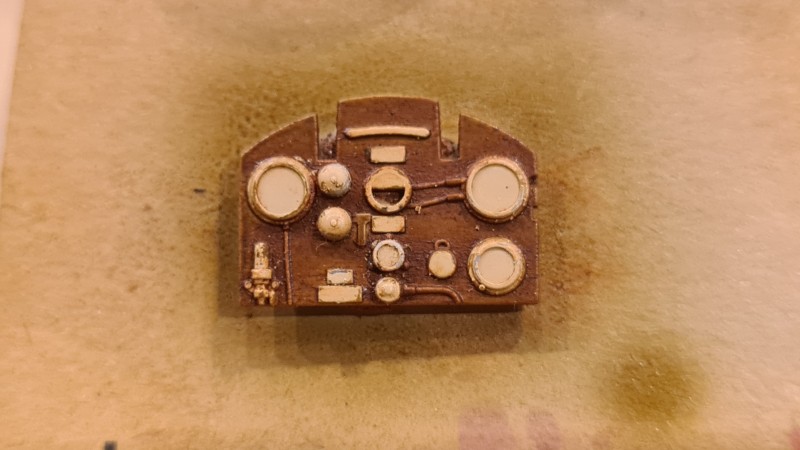

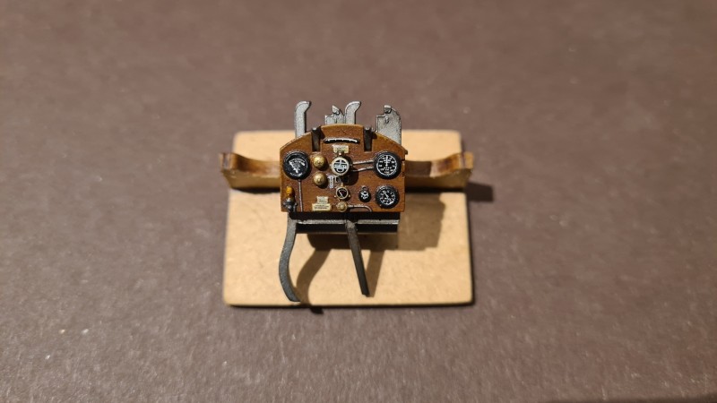

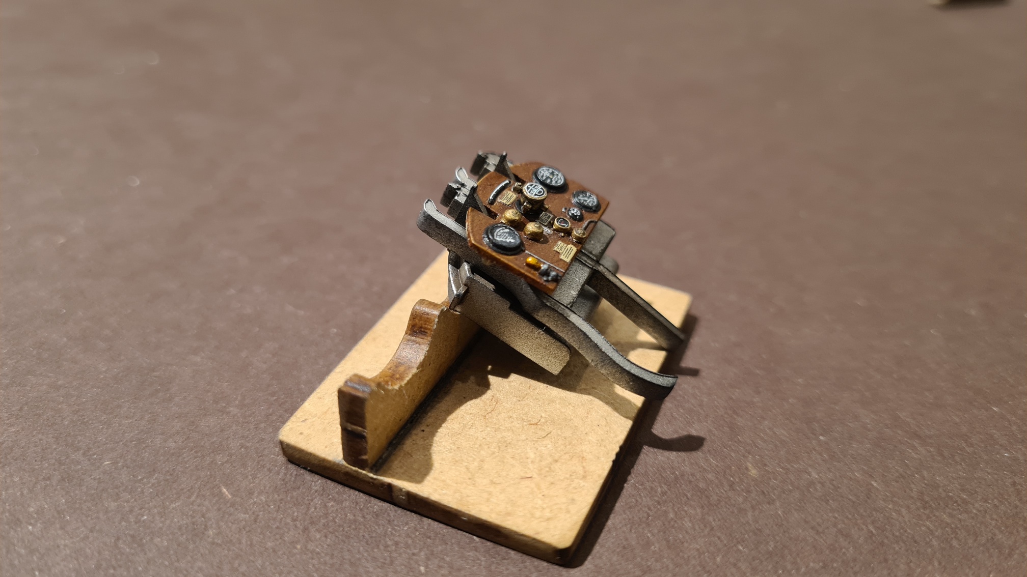

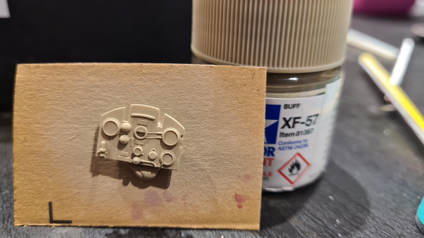

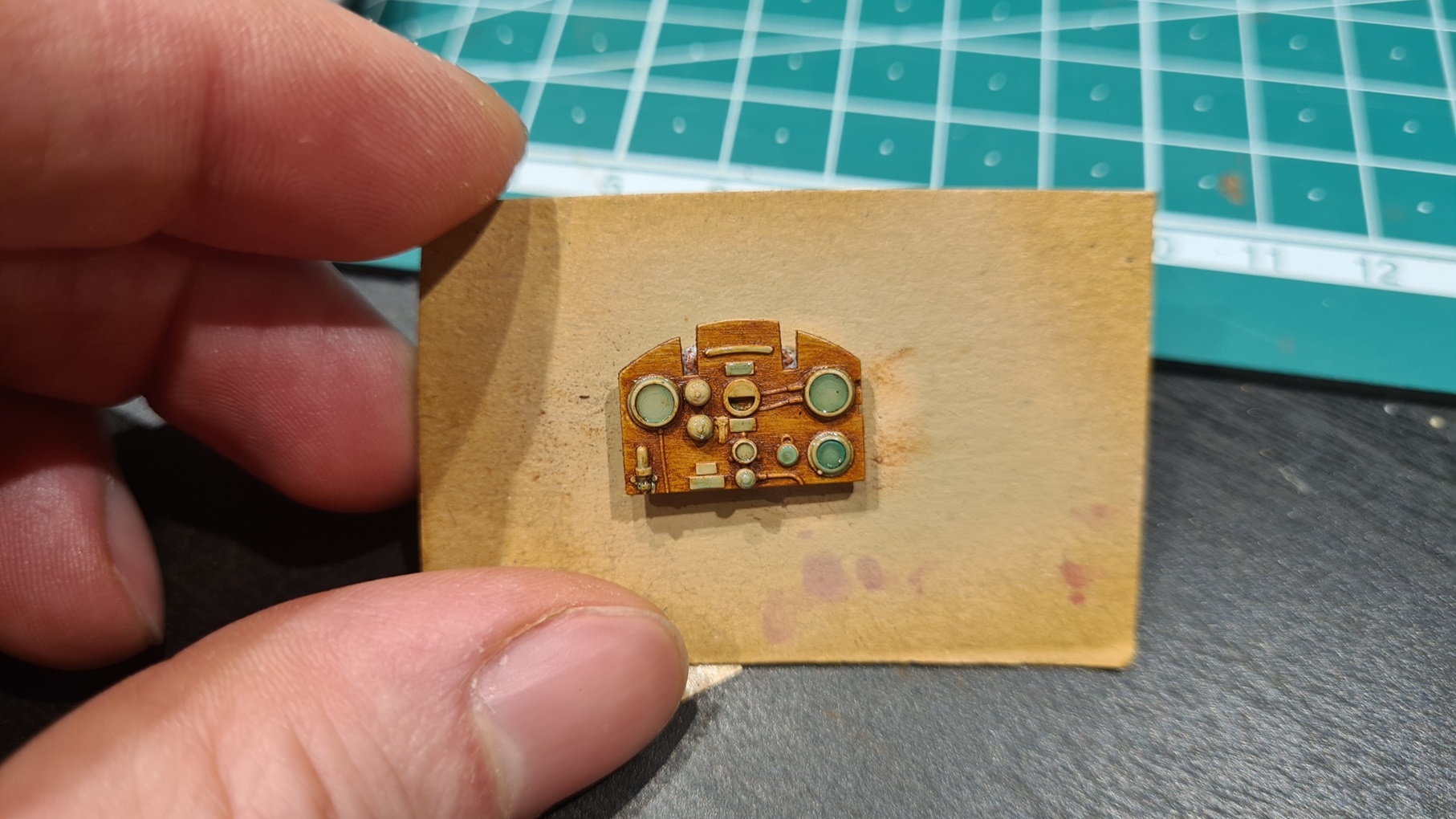

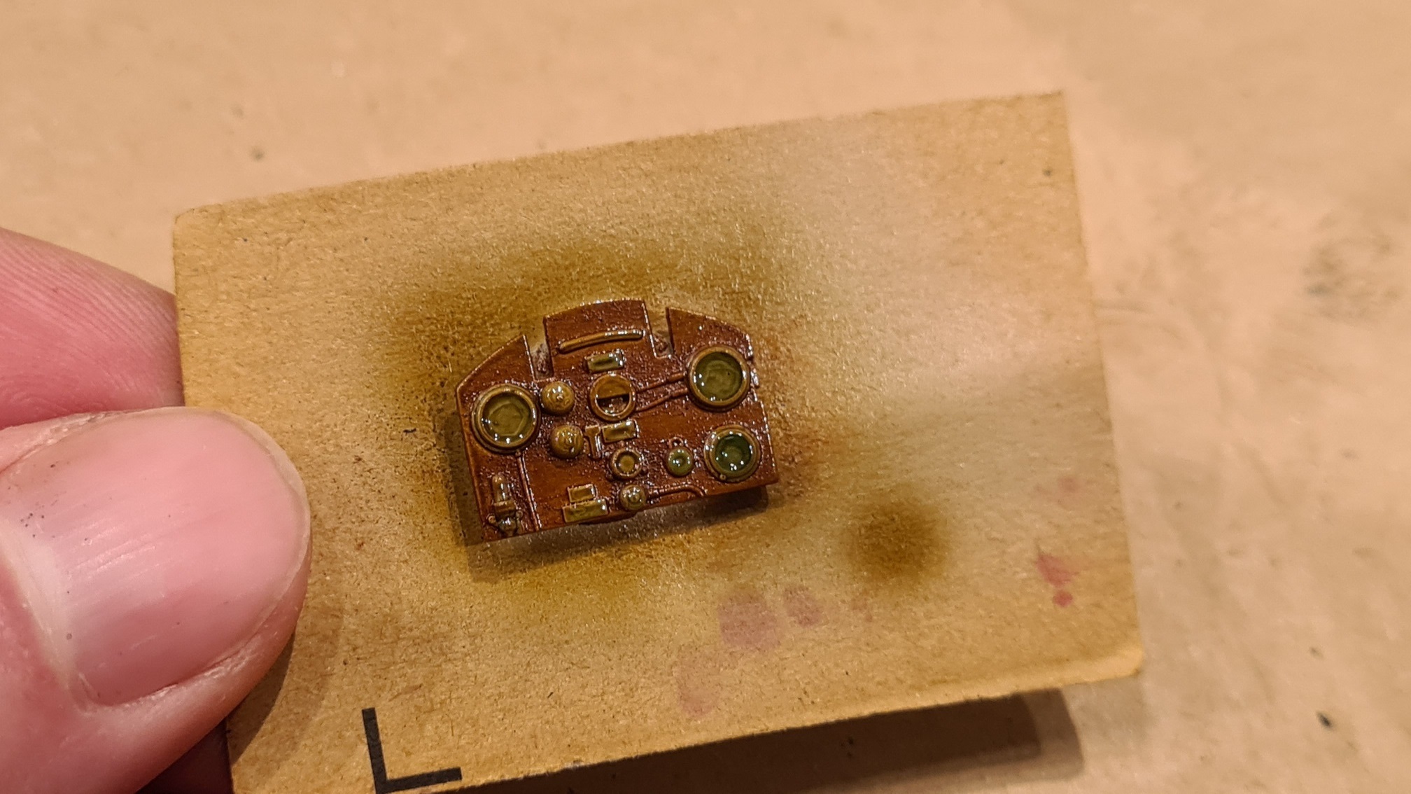

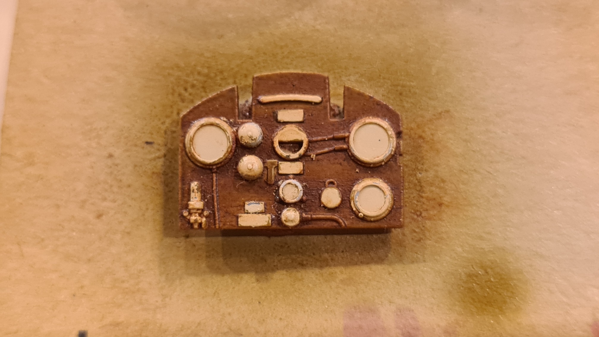

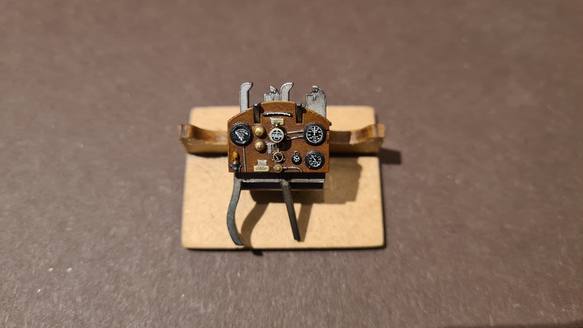

Hallo zusammen,

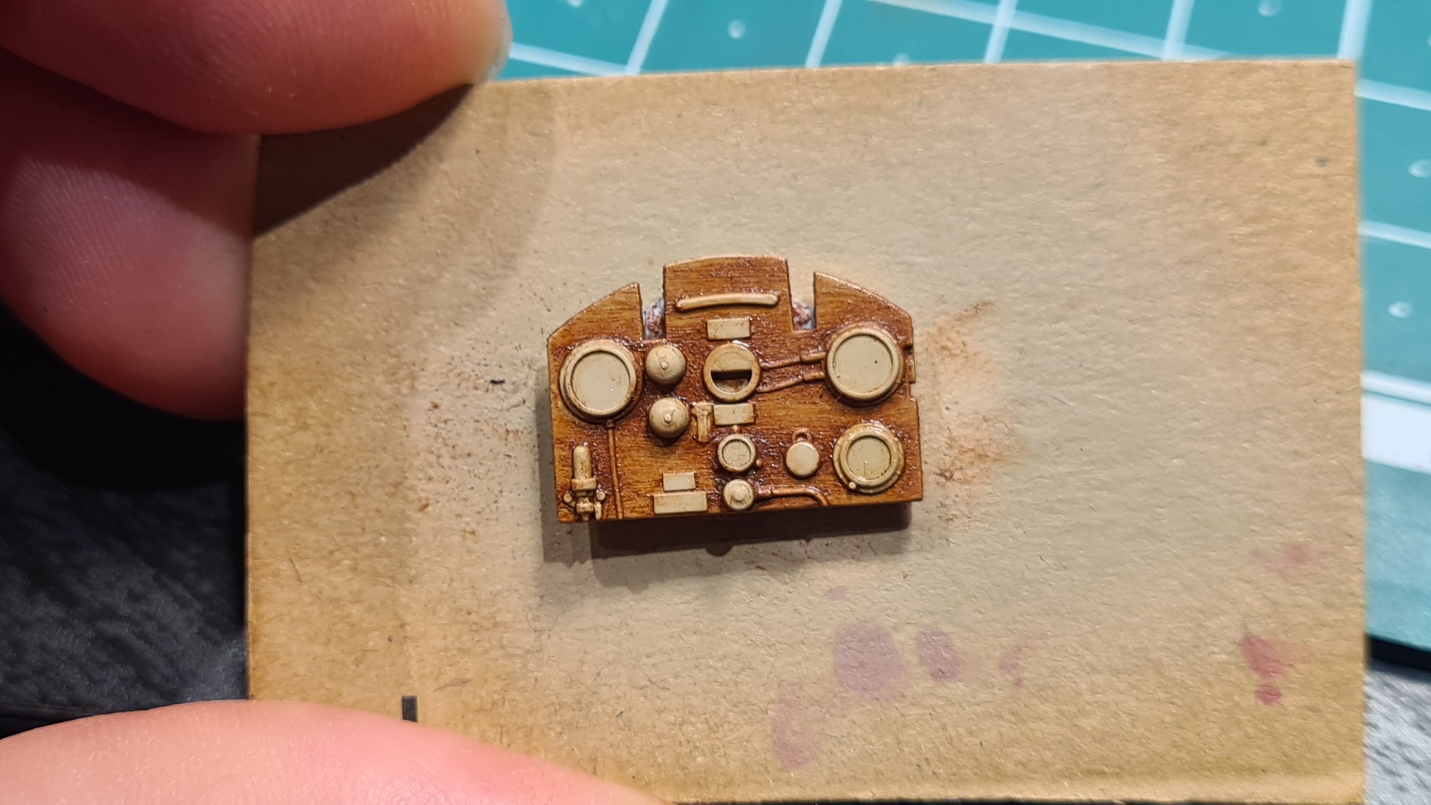

ich bin noch die Bilder von der Instrumentenplatte im Cockpit schuldig. Hier im Zeitraffer, wie das so lief...
Es war einmal ein graues Stück Plastik,
das wurde mit Tamiya "Buff" besprüht. .
Danach wurde es mit Tamiya TS13 Klarlack besprüht. Nach dem Trocknen erfolgte dann der erste Schritt der Holzwerdung mit Ölfarbe.
Die Stellen für die Instrumente wurden mit mig Odourless Thinner freigestellt. Nicht Waschbenzin nehmen, das greift das TS13 an! Den Fehler hatte ich früher mal gemacht.
Alle Stellen, die später Decals bekommen oder aber messingfarbig werden sollen, wurden dann flüssig maskiert.
Hier ein kleiner Tipp, den ich letzten selbst erst (hier im Forum?) gelesen und umgesetzt habe: Man kann die Maskierflüsigkeit etwas mit Wasser verdünnen (meine zumindest, Vallejo Liquid Mask 70.523). Das kann die Verarbeitung mit dem Pinsel etwas erleichtern. Ich habe es für die beiden gleichförmigen übereinanderliegenden "Bubbel" auf der linken Seite genutzt, die später dann einen Messingüberzug bekommen. Danach schnell den Pinsel auswaschen
Nach der obligatorischen Trocknungszeit für die Ölfarbe wurde eine Schicht clear Orange (wahrscheinlich etwas abgetönt, kann mich nicht mehr erinnern) aufgebracht. Später nochmal matter Klarlack. Das Holz sieht glänzend nich so gut aus.
Danach wurde die Maskierung nicht mehr benötigt.
Hier der nächste Schritt:

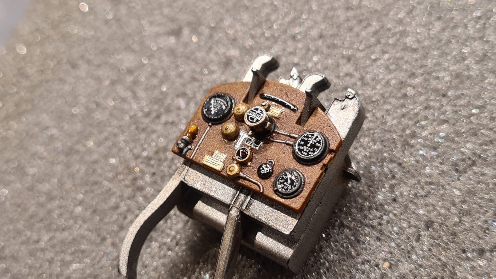

Die Messingteile wurden mit Mr Metalcolor Polierfarbe 219 (Messing) gepinselt und mit einem Wattestäbchen minimal aufpoliert. Die Sichtflächen der Instrumente wurden mit glänzender Farbe gepinsel (z.B. Tamiya X1), damit das Decal später gut hält. Das Pulsatorröhrchen links wurde (ich glaube) mit Alclad 2 Chrome gepinselt (man muss nur schnell sein, dann geht das) und danach mit Clear Orange übermalt. Dadurch entsteht ein leicht transparentes Aussehen. Man wird es später kaum sehen können, der Aufwand für eine größere Modifikation mit Klarsichtteil hätte sich nicht gelohnt. Die Leitungen wurden mit Vallejo Gunmetal bepinselt.
Zeit für die Decals. Nach dem Trocknen wurden diese mit Tamiya Klarlack übermalt, um die Glasscheiben zu simulieren.
Ein paar dezente Pigmente wurden zwischenzeitlich auch benutzt.

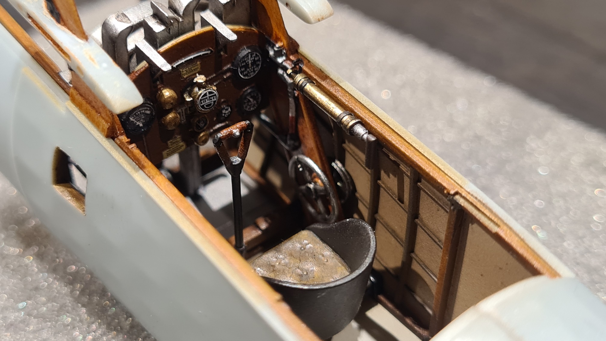

Hier das fertige Bauteil, welches durch den mittigen Kompass auch eine schöne Tiefenwirkung hat. Aufgesteckt auf das dahinterliegende Metallteil, auf welchem hinterher die beiden MGs aufliegen. (Draufklicken zum vergrößern
So könnte es dann später im Flugzeug aussehen (wenn nicht vieles verdeckt wäre):
Viele Grüße und einen schönen Restsonntag
Rafael
Rafael

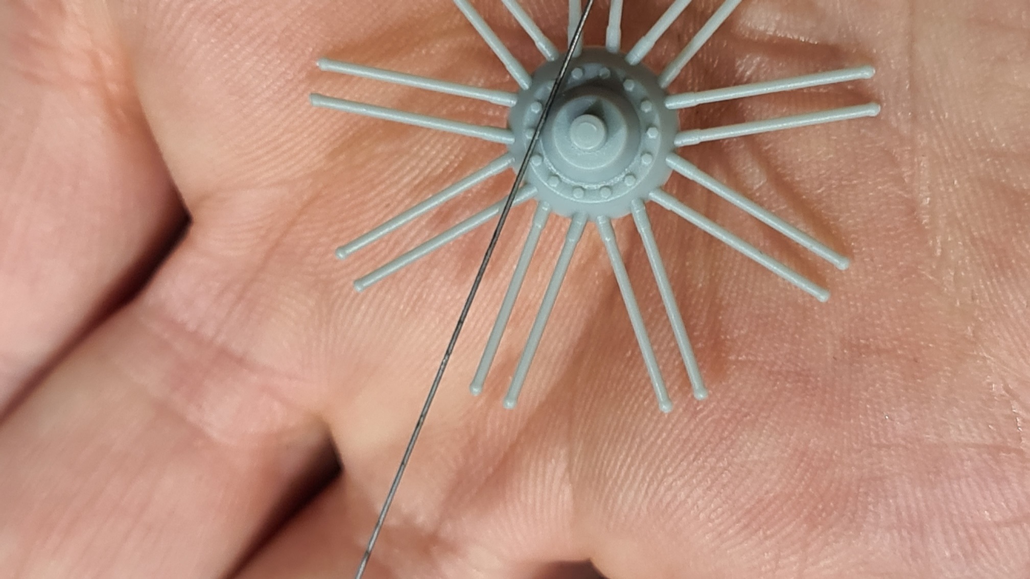

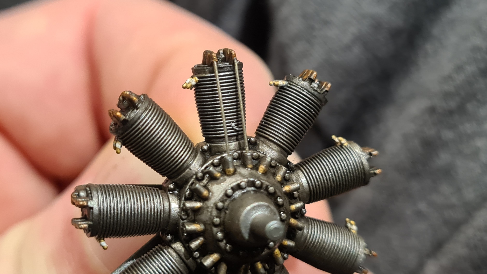

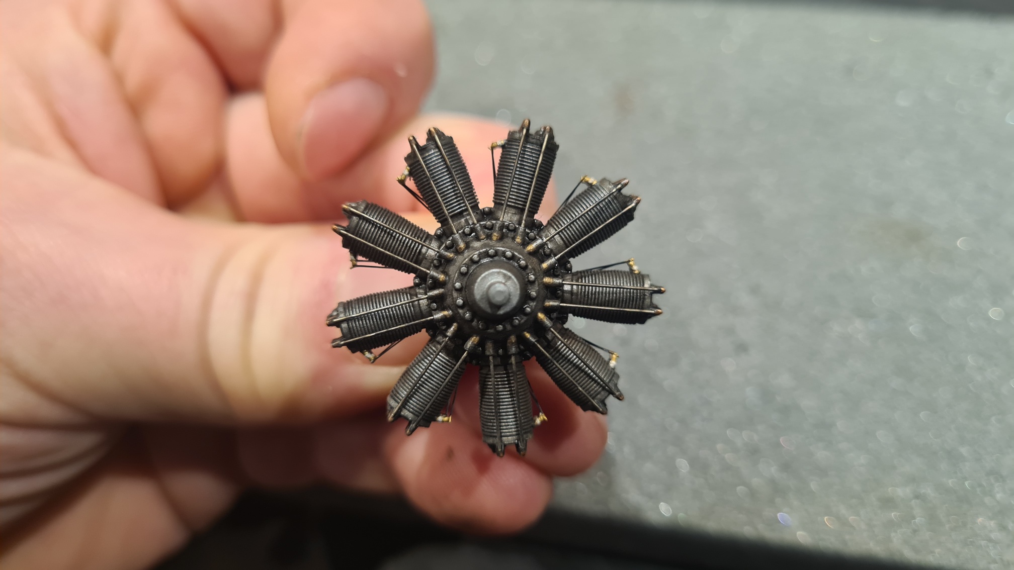

Hallo zusammen,
das letzte Update ist schon ein paar Tage her, nun hab ich aber mal wieder einen kleinen Bauabschnitt fertig, der sich zu zeigen lohnt.

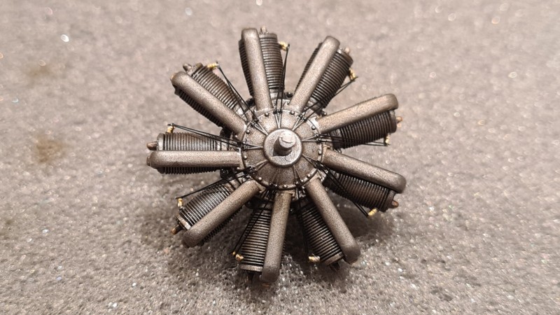

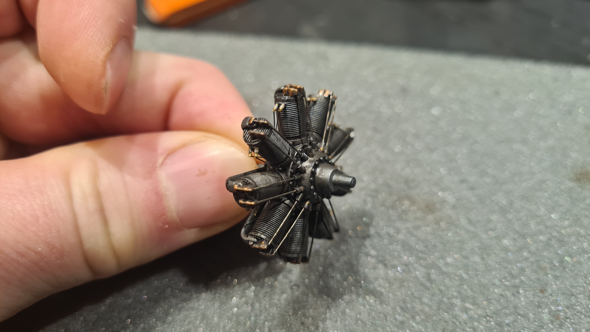

Der Motor, Clerget 9B, 130 PS.
Ich hatte mir als Ergänzung zum Bausatz den Zurüstsatz von Lukgraph zugelegt. Und um ehrlich zu sein, war ich dann beim genauen Hinschauen nicht mehr ganz so begeistert. Es ist ein 3D Druck. Die Druckschichten sind schon wahrnehmbar, was an glatten Stellen negativ auffält. Schleifen ist da unmöglich. Teilweise super detailliert, an anderen Stellen fehlen Details.
Am Ende habe ich mich für die unkompliziertere Variante aus dem Wingnut Wings Bausatz entschieden. Das hat 2 Gründe:

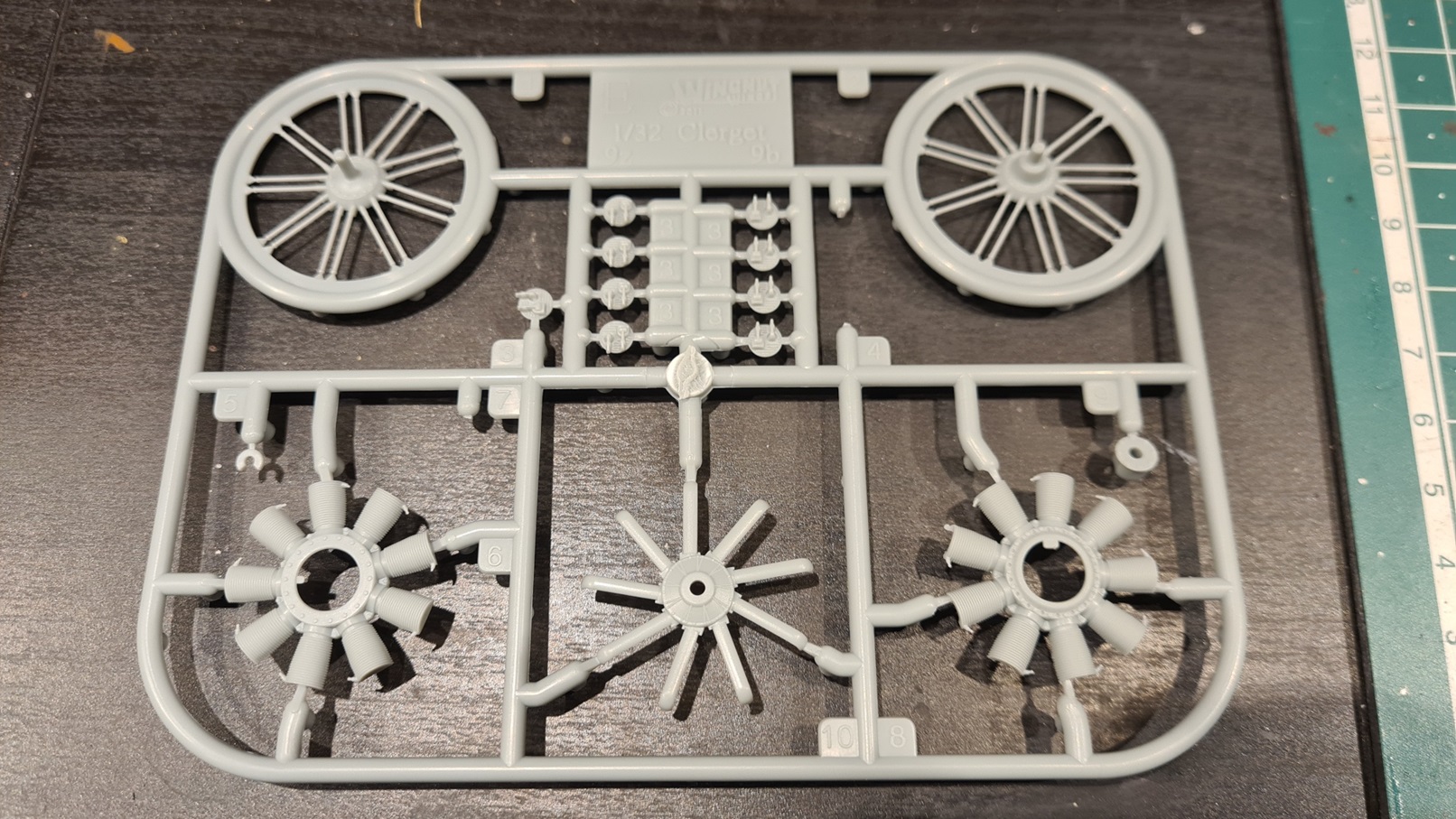

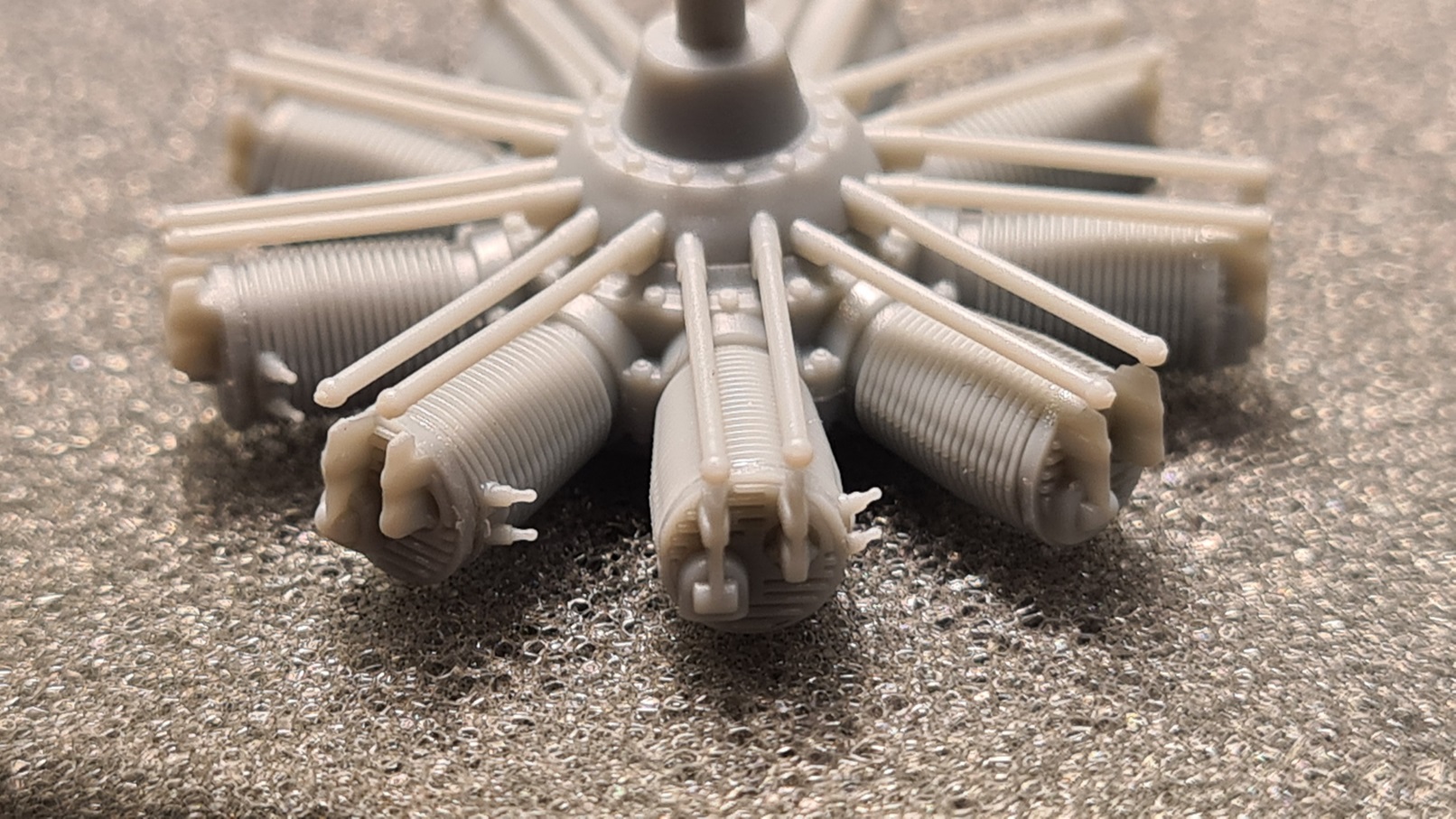

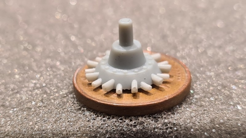

1. Der mitgelieferte Motor ist out of the Box schon extrem gut.
2. Vom Motor wird man später nicht besonders viel sehen.
Und den mitgelieferten Motor kann man ja auch noch ein bisschen modifizieren

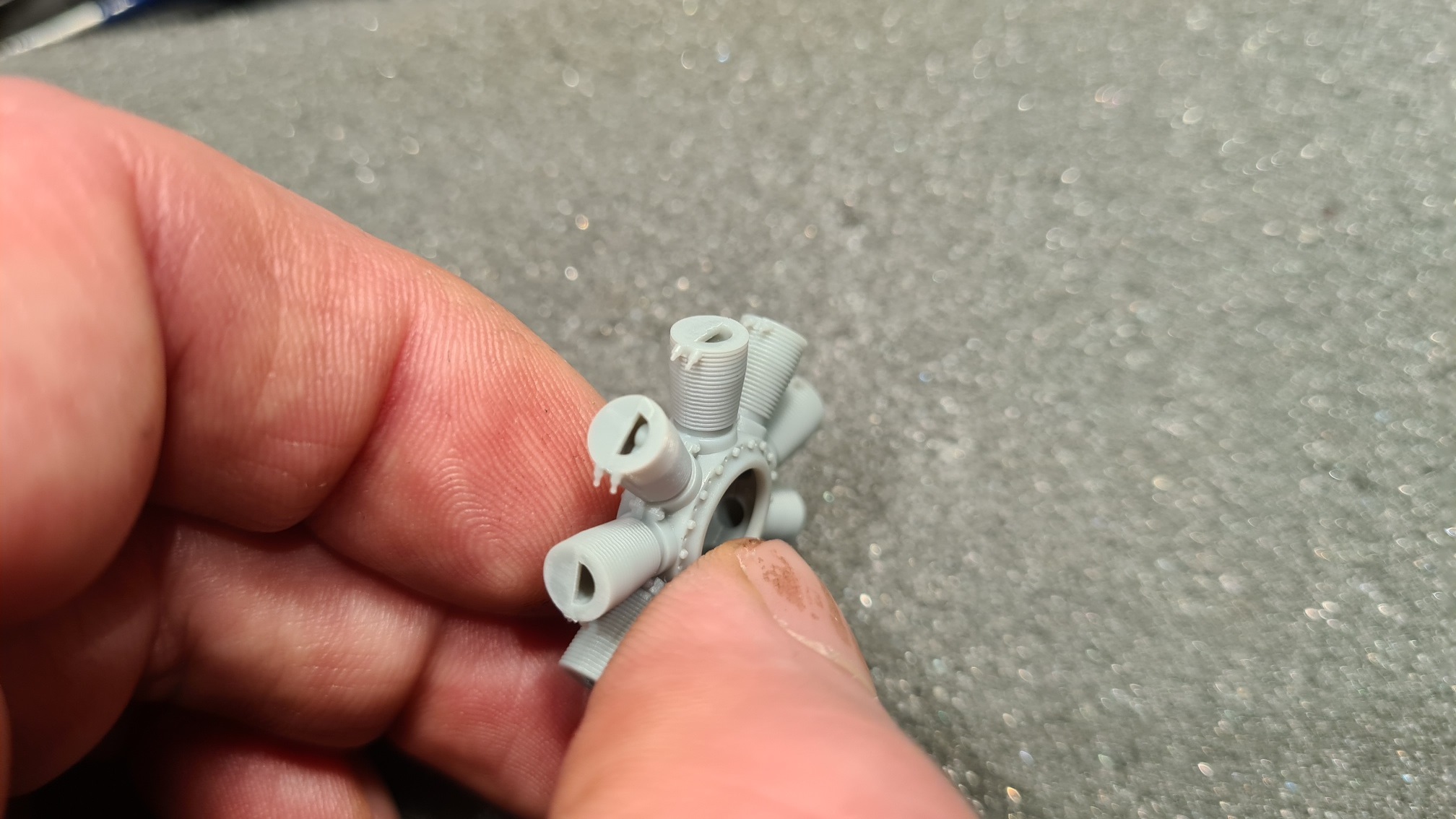

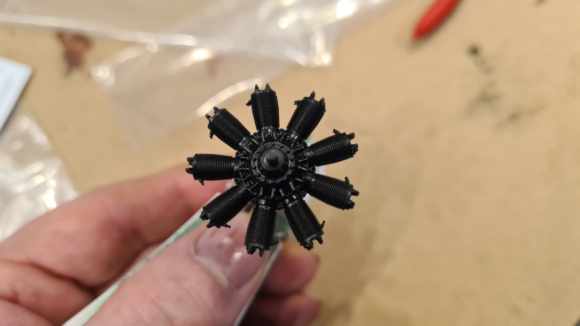

Hier also "nur" der Wingnut Wings Motor:
Das ist, was man bekommt:
Die Passgenauigkeit der Kühlerrippen-Hälften ist absolut vorbildlich:

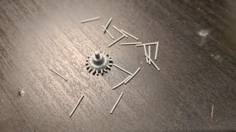

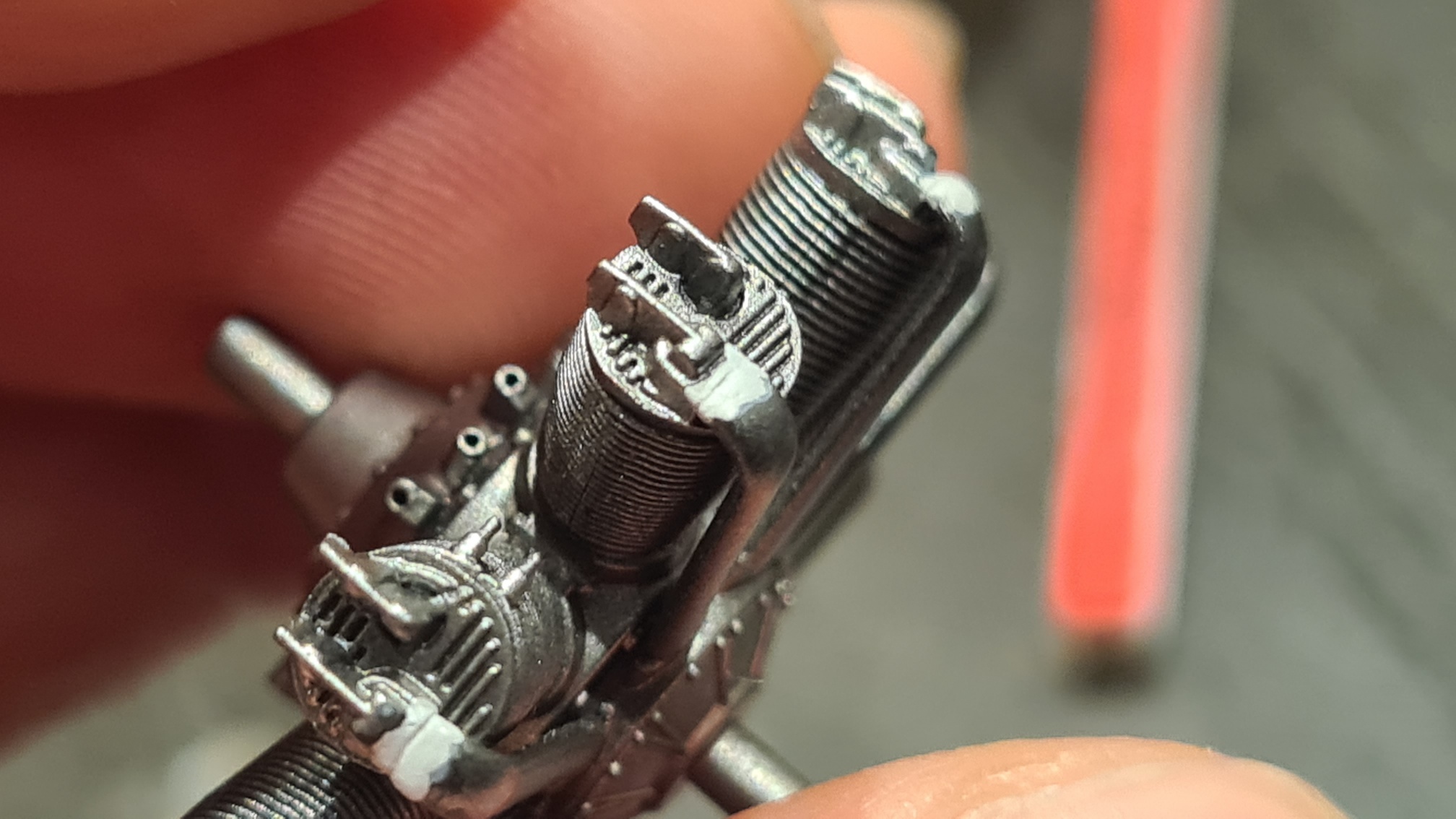

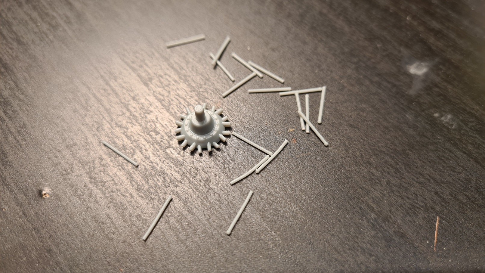

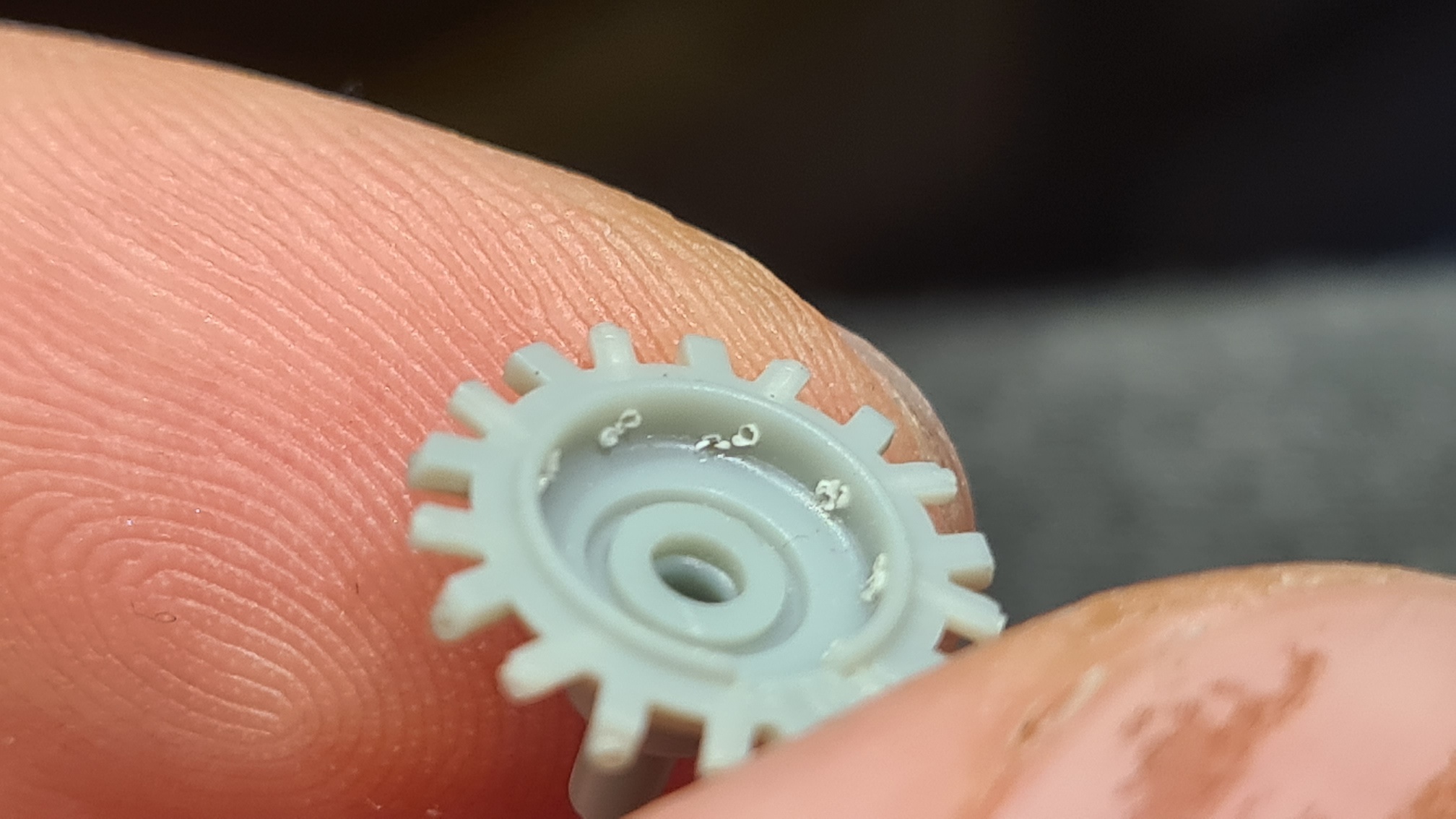

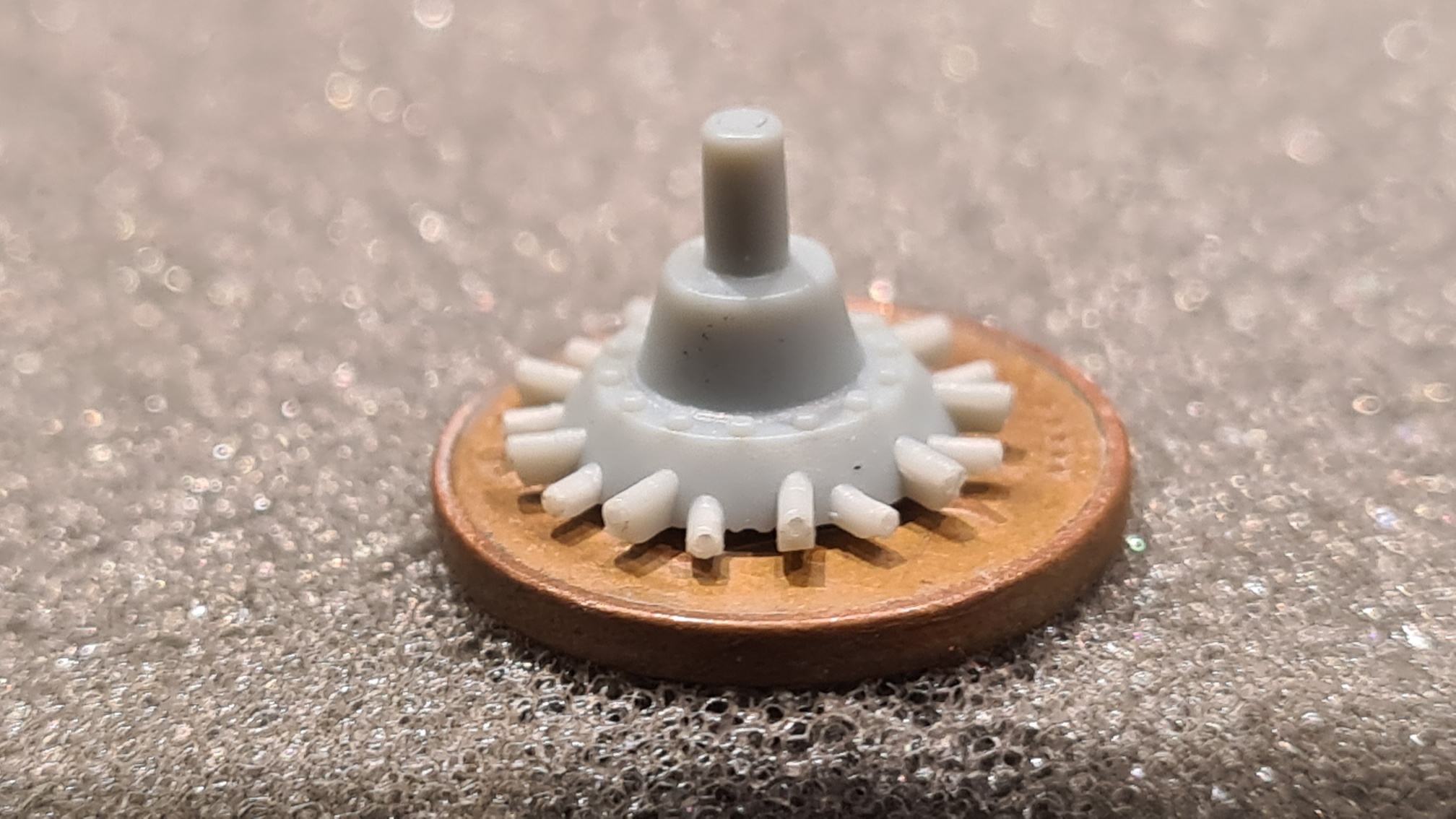

Ein weiteres Bauteil ist ein "Stern" aus Ventilgestängen. Hier gibt es Optimierpotenzial. Echte Metallstangen wären da schon schöner. Ob sich da was machen lässt? Die eigentlichen Ventile auf den Zylinderköpfen gehen in Ordnung. Später im verbauten Zustand wird man sie nicht sehen können. (Von daher hätte der Mehraufwand mit dem Lukgraph Motor nicht gelohnt).
Es gibt dann noch einen "rückwärtigen" Stern mit der Brennstoffversorgung, den gibts gleich mal auf Bildern zu sehen.

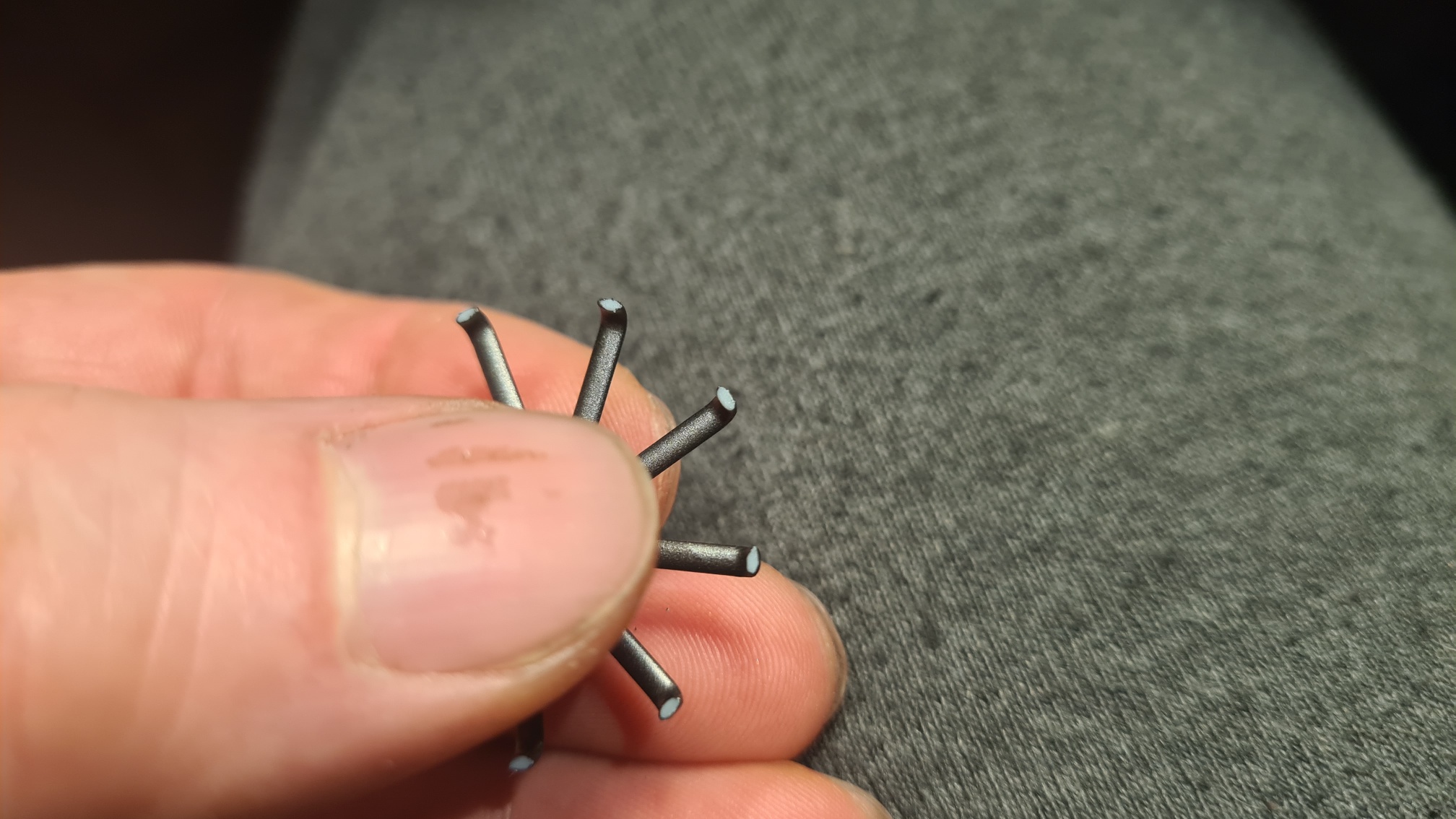

Die eigentliche Optimierung aus meiner Sicht ist der Ersatz der zum Teil krumm gegossenen Ventilstangen durch Metall. Also los gehts. Schnippschnapp, Stangen ab:
Jetzt gibts keinen Weg zurück mehr. An den abgeknipsten Stellen wurde immer vorsichtig mit der Kanüle einer Insulinspritze mittig die Stelle für die Bohrung angedreht. Danach wurden alle 18 Stellen mit 0.3mm aufgebohrt und nachfolgend auf 0.4mm vergrößert.
Auch wenn hinterher nur 0.3mm Draht reinkommt, klappt es besser wenn minimal Spiel da ist. Wichtig, ich habe wirklich komplett durchgebohrt. Das hat einen Vorteil beim Zusammenbau. Man muss den Draht später nicht so präzise schneiden und schiebt einfach so, dass es passt.

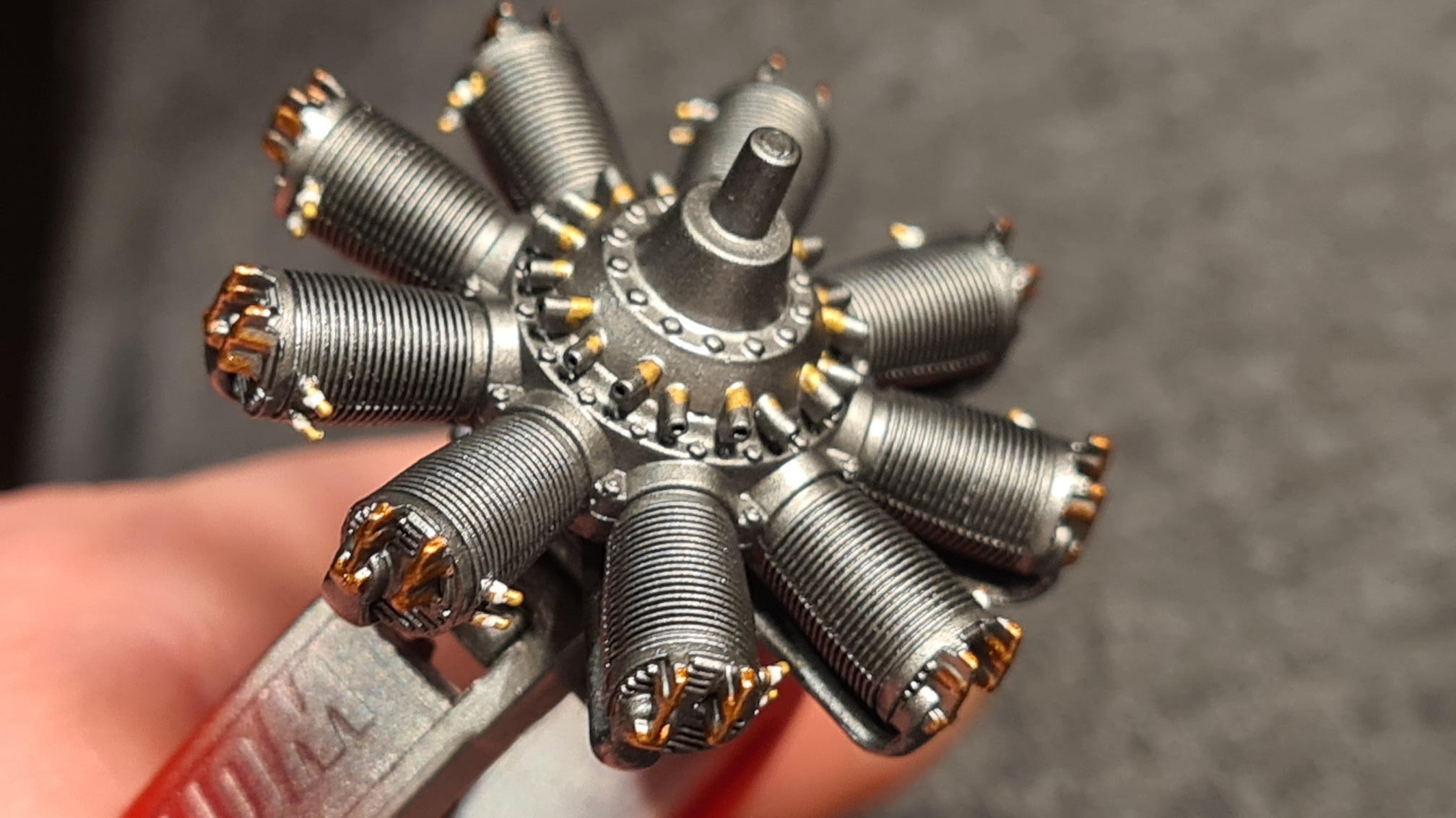

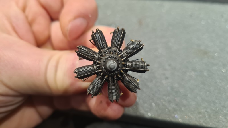

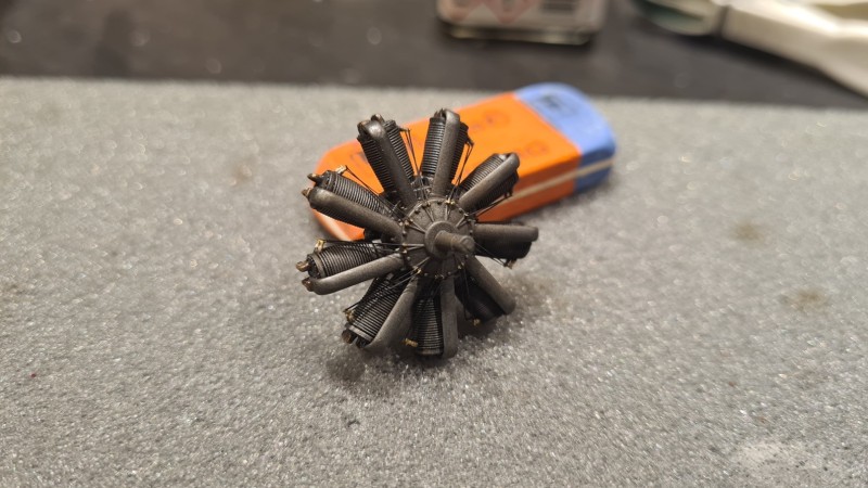

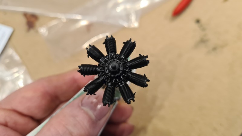

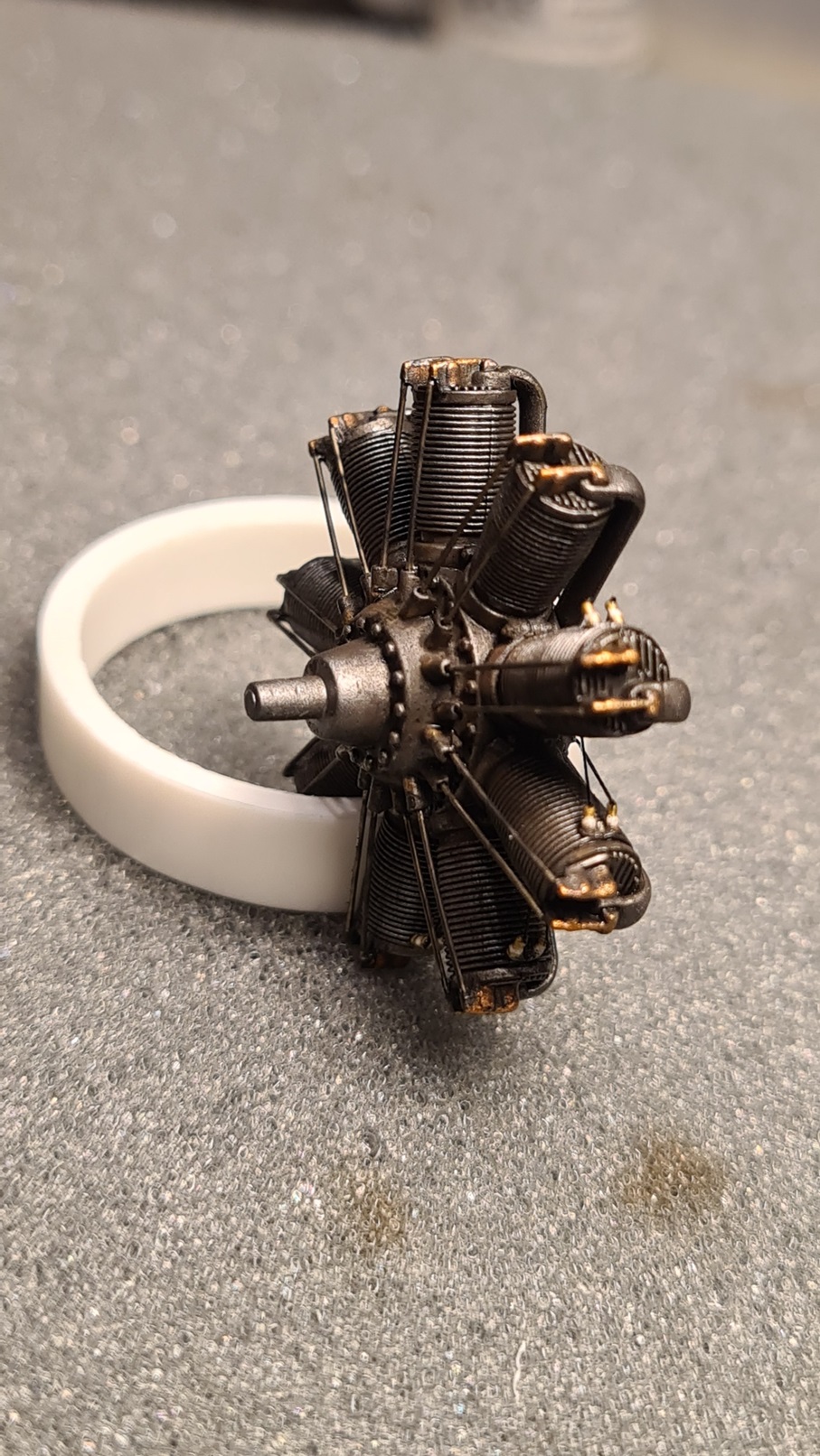

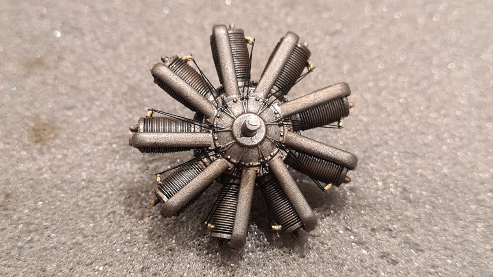

Zusammenbau und schwarz mit Alclad 2 Primer schwarz grundiert. Der Stern mit den Brennstoffrohren unbedingt separat behandeln. Ist der schon aufgeklebt, kommt man hinterher mit der Grundierung und der "Metallisierung" nicht mehr ordentlich dahinter. Ich hatte die späteren Klebestellen vorher mit Liquis Mask geschützt.
Dann kamen folgende Alclad2 Farben zum Einsatz: Steel, Magnesium und Aluminium, einfach um etwas Variation reinzubringen. Nachfolgend wurde der Stern mit den Ansaugrohren angeklebt, mit Mr Surfacer 1200 verspachtelt und nachfolgendnochmal drüber gesprüht.
In der Mitte wurden Details mit Messing aufgemahlt, an dieser Stelle mit Mr Metall Color 219 Polierfarbe. Die läßt sich sehr fein pinseln und hat eine tolle Pigmentierung. Die Ventilhebelchen wurden mit Vallejo Air Kupfer gepinselt. Die waren wirklich aus Kupfer (oder einer optisch ähnlichen Legierung).
Ohne Bild dazwischen. Der Motor wurde einmal mit Tamiya TS13 besprüht. Ein Decal für das Typenschild wurde aufgebracht. Nochmal Tamiya TS13 drüber. Und schon ein kleiner Wash mit Tamiya Panelliner Schwarz und Braun drüber. So nach Gefühl.

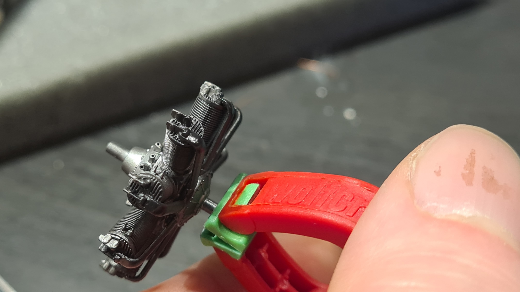

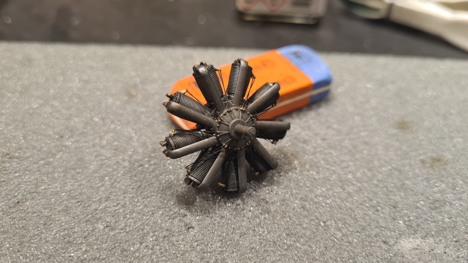

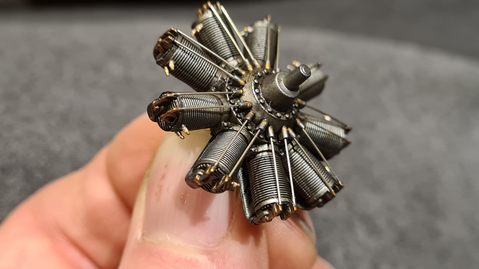

Nun kamen die Metallstäbe dran. In 0.3 gibts da nicht viel. Albion Alloys mach da nur Röhrchen in der Stärke, aber das sieht man ja nicht. Also zur Verwendung kamen die Nickel/Silver Tubes in 0.3mm. Immer etwa 11-12mm lange Stücke genommen, diese dann in das Bohloch geschoben und soweit zurückgeholt, dass sie oben ans Ventil anschlagen. Mit Sekundenkleber festgeklebt.
Wie man sieht, hatte ich die Zündkerzen inzwischen auch schon mit Messing und Weiß angepinselt. Auch hier wieder o.g. Messingfarbe, die gut fein zu pinseln ist und eine sehr feine Pigmentierung hat
Einmal rum, alle Ventilstangen drin
Jetzt die Zünddrähte. Zwar wären im Lukgraph Zurüstsatz die Zündkerzen dabeigewesen, aber die innere "Befestigung" für die Zünddrähte ist nicht da. Auch ein Argument gegen den Bausatz. Für die Drähte habe ich einen ganz einfachen elastischen Faden (wie auch später für die Verspannung) genommen.
Nachfolgend wurden die Fadenenden noch mit o.g. Messingfarbe bemalt.
Der ganze Motor wurde nun einem "Wash" aus Panelliner unterzogen. Er wurde mit mattem Klarlack überzogen, insbesondere wichtig für die hochglänzenden Metallgestänge. Noch ein bißchen braun/schwarze Pigmente nach Bedarf und er war fertig für den Einbau.
Hier also die Rückseite, die niemand jemals sehen wird:
Und andere Ansichten des fertigen Motors:
Viele Grüße
Rafael
